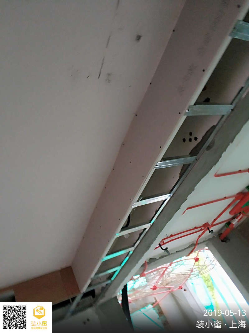

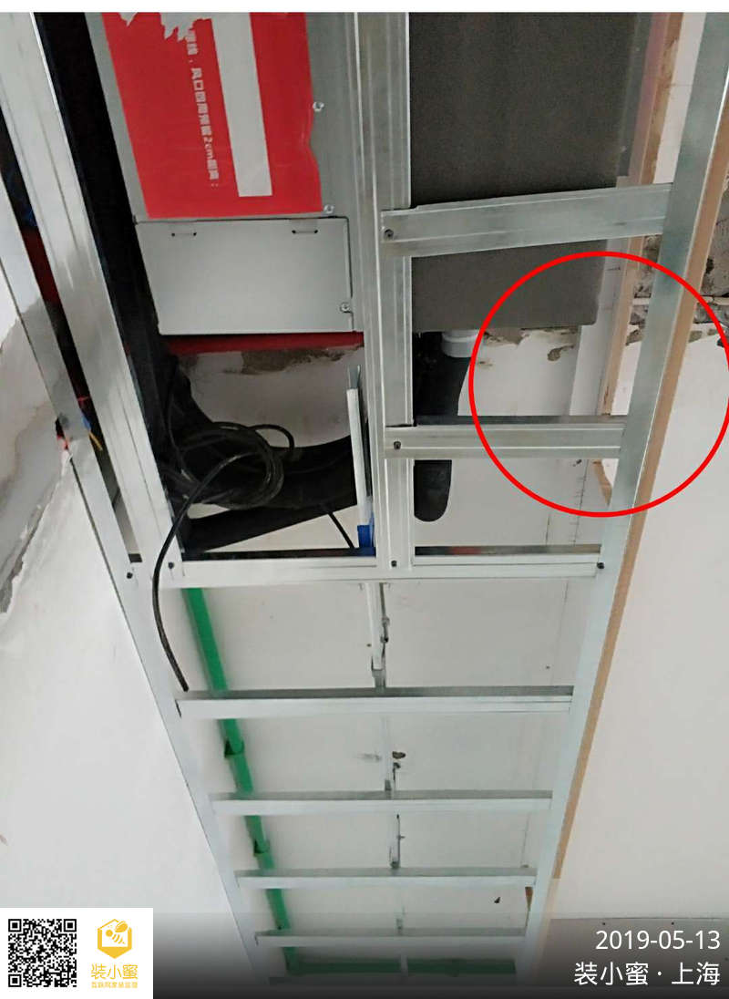

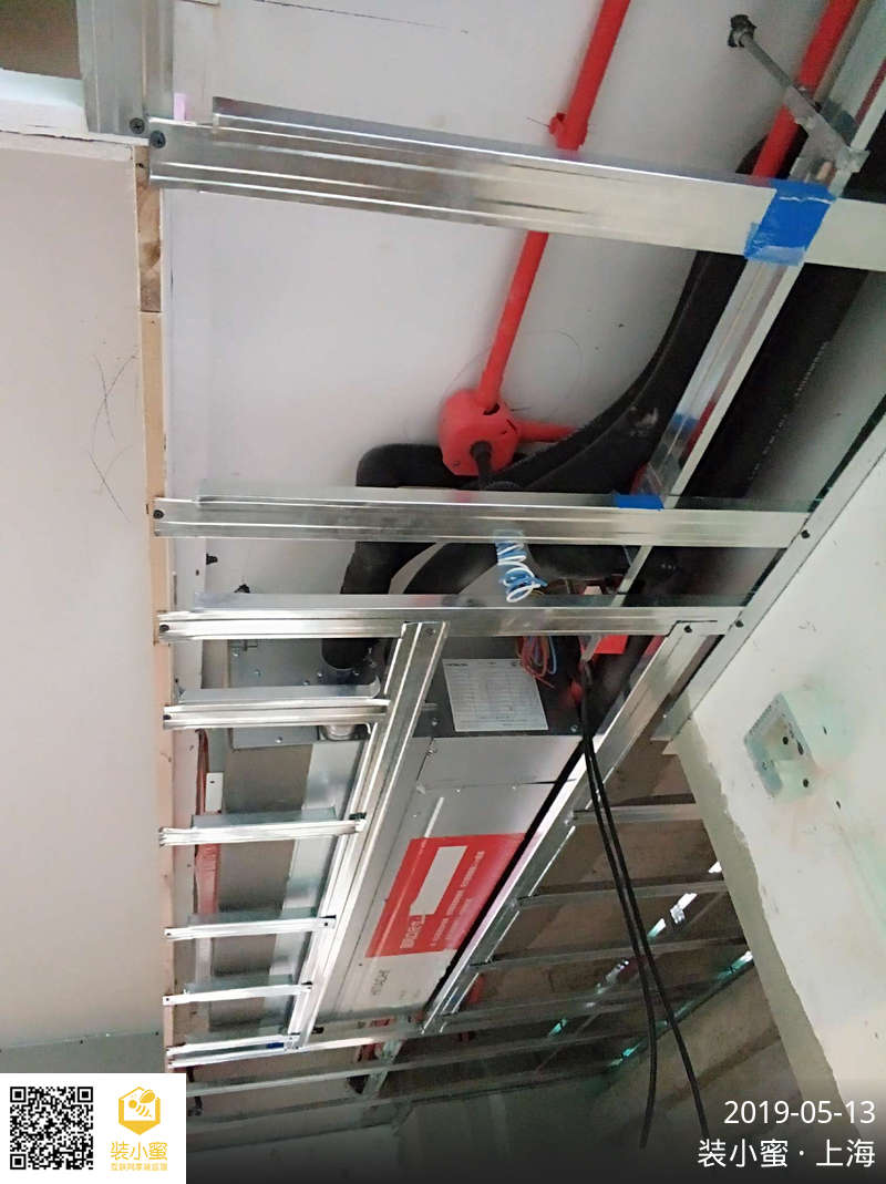

现场检查问题如下。
二三层局部边骨与次骨未固定
三层石膏板封面。拐角处未用整板安装。
以上问题已告知客户工人
问题处理建议。
二三层局部边骨与次骨建议增加铆钉固定
三层石膏板封面。拐角处未用整板安装建议调整处理。

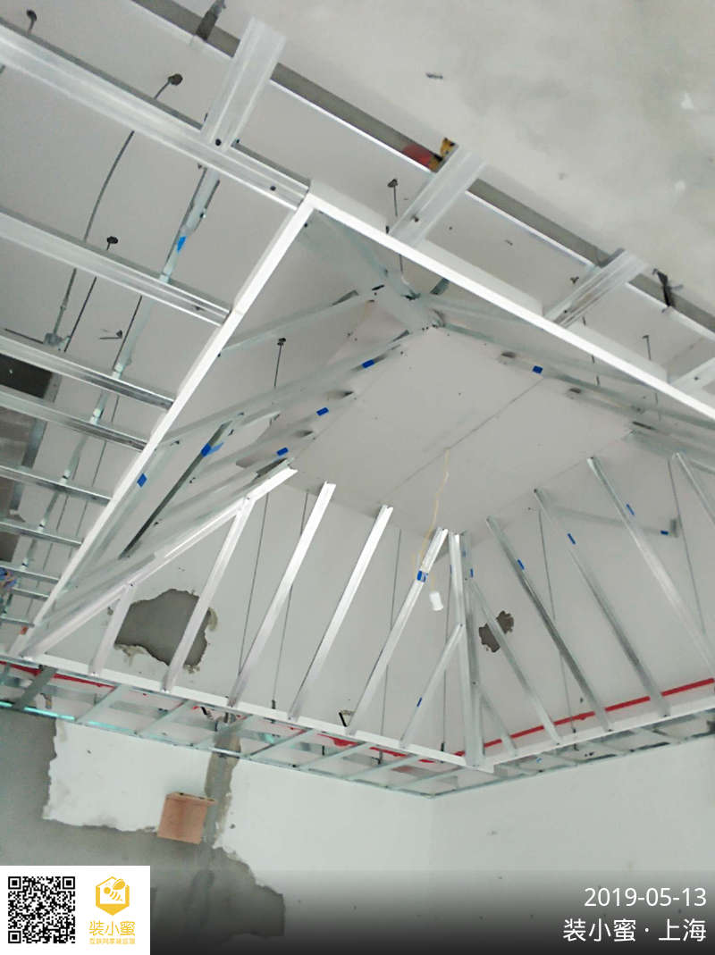

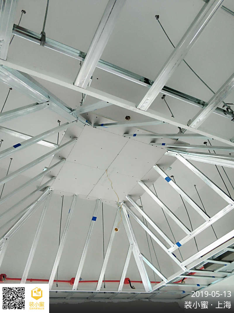

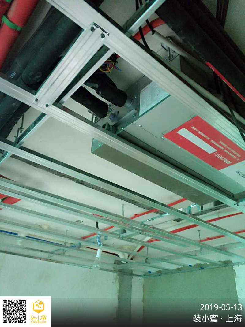

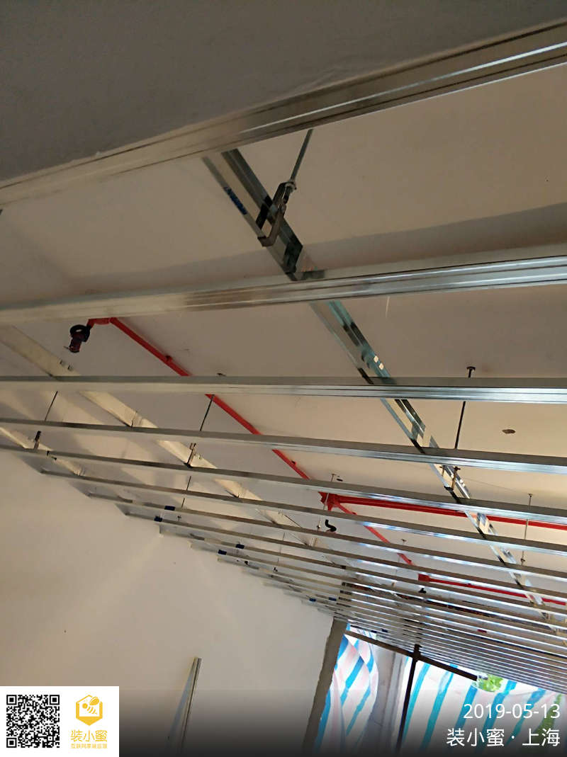

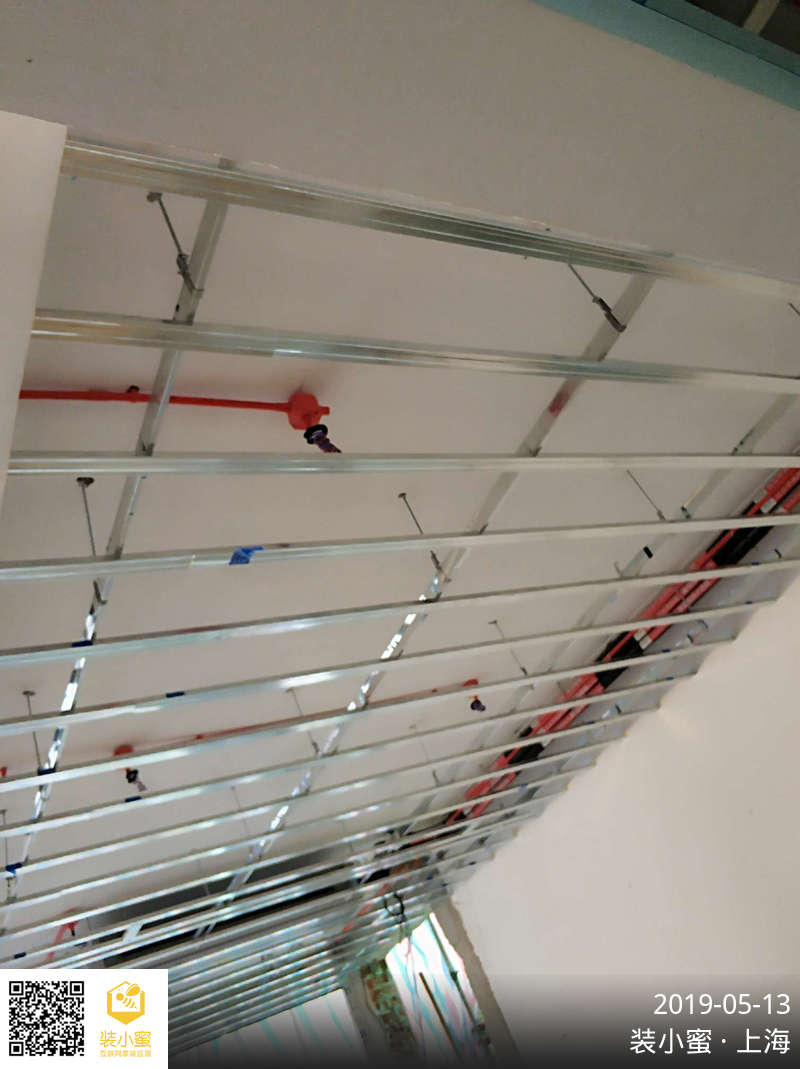

边龙骨安装固定施工符合要求
符合标准:9项
吊杆平直,用材符合要求
吊杆与主龙骨固定符合要求
主次龙骨质量符合要求
主龙骨安装固定施工符合要求
次龙骨安装固定施工符合要求
吊顶侧挂板施工符合要求
龙骨施工固定符合要求

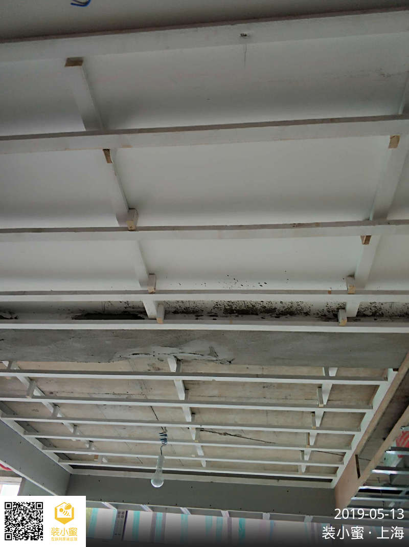

木龙骨(木基层)防火涂料已涂刷
木吊杆规格与使用符合要求
