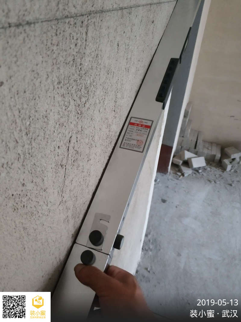

上次隐患检查

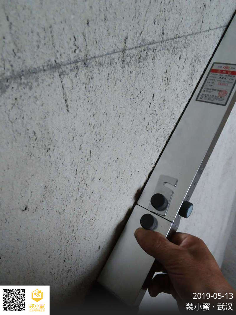

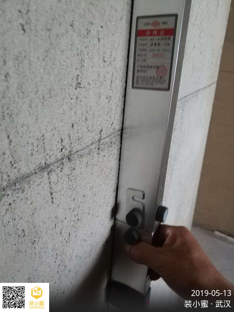

墙面空鼓物业已处理,修补空鼓处又开裂空鼓,建议找施工方修复处理。
今日检查

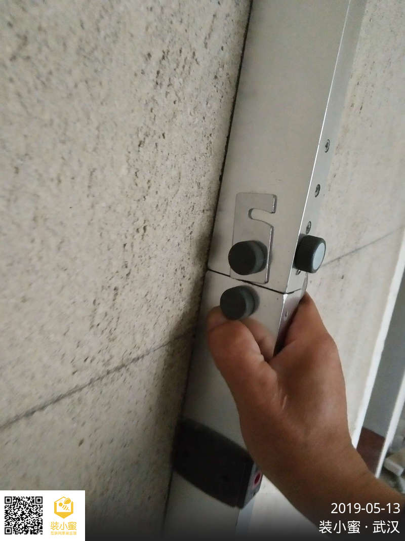

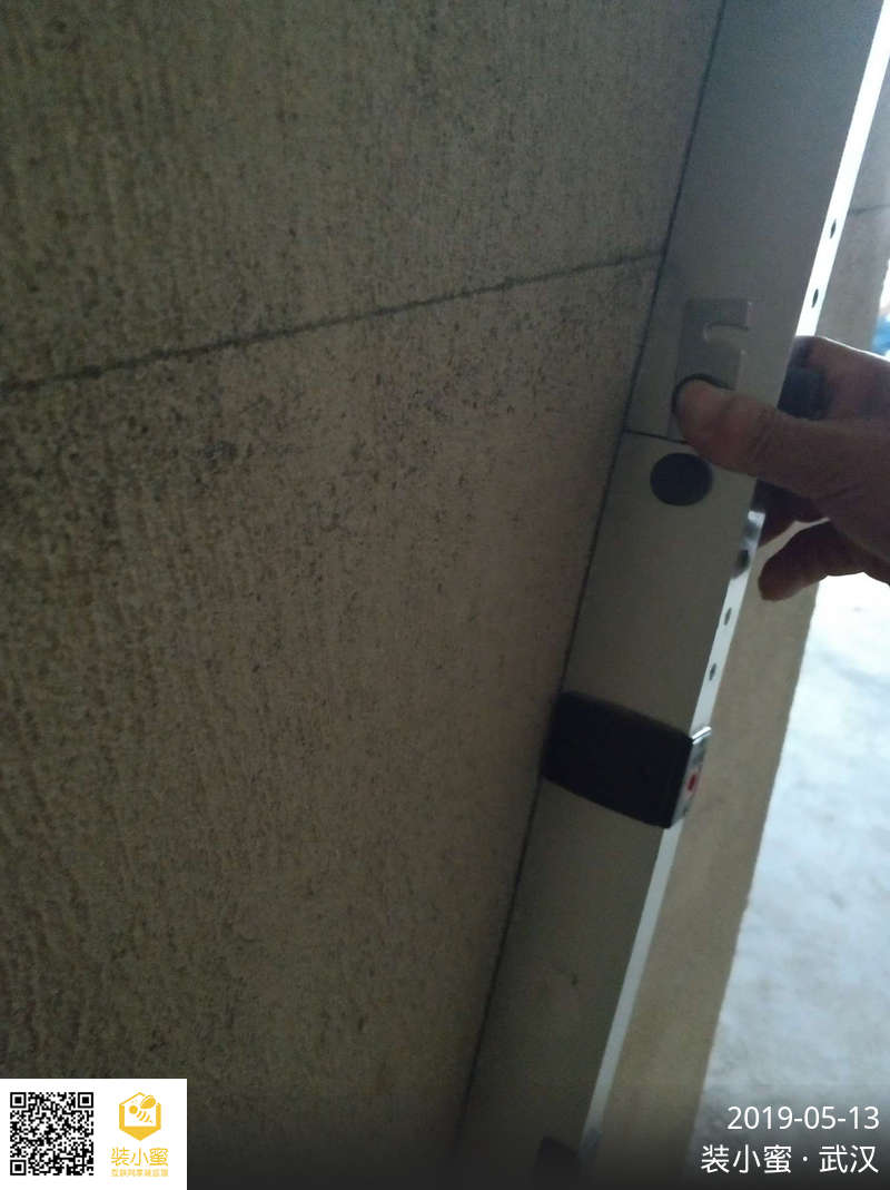

新老墙交接粉刷层开裂,需要处理。

抹灰层表面牢固无明显开裂现象

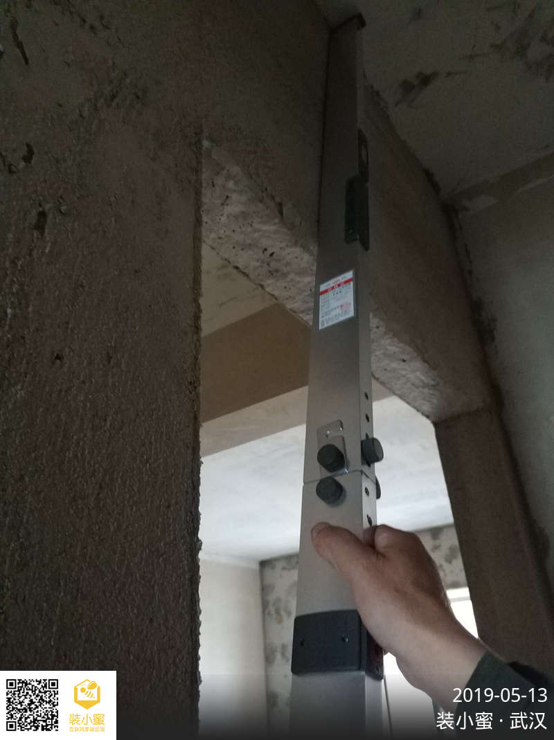

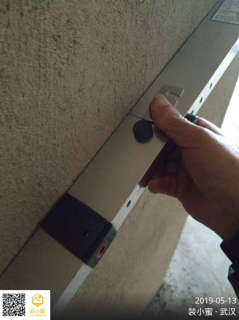

抹灰层表面平整垂直,阴阳角方正
