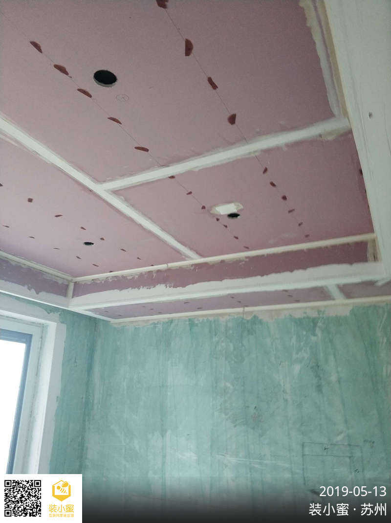

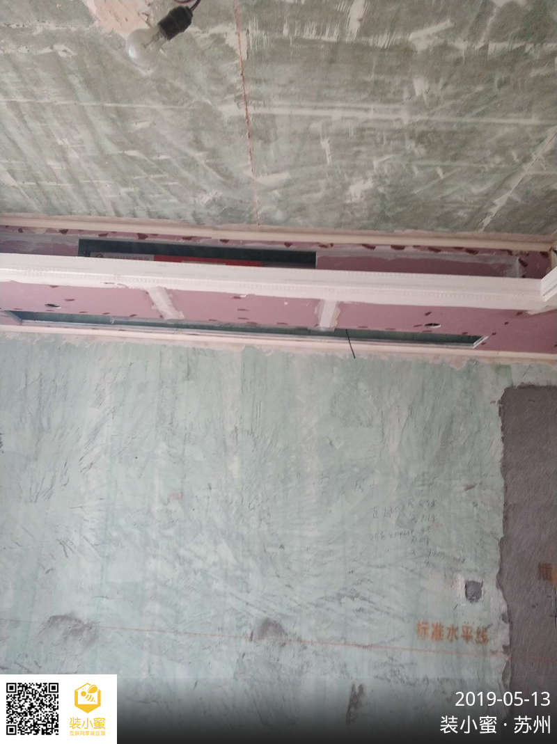

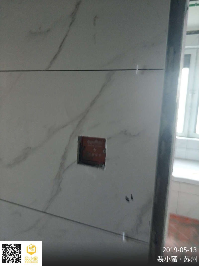

墙地砖铺贴完成,顶部石膏板油漆施工中,
1,上次检查发现问题基本整改到位。

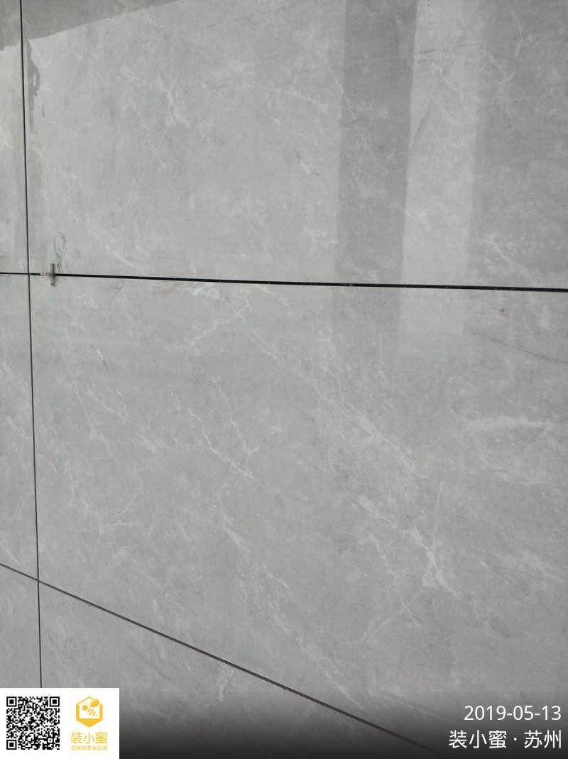

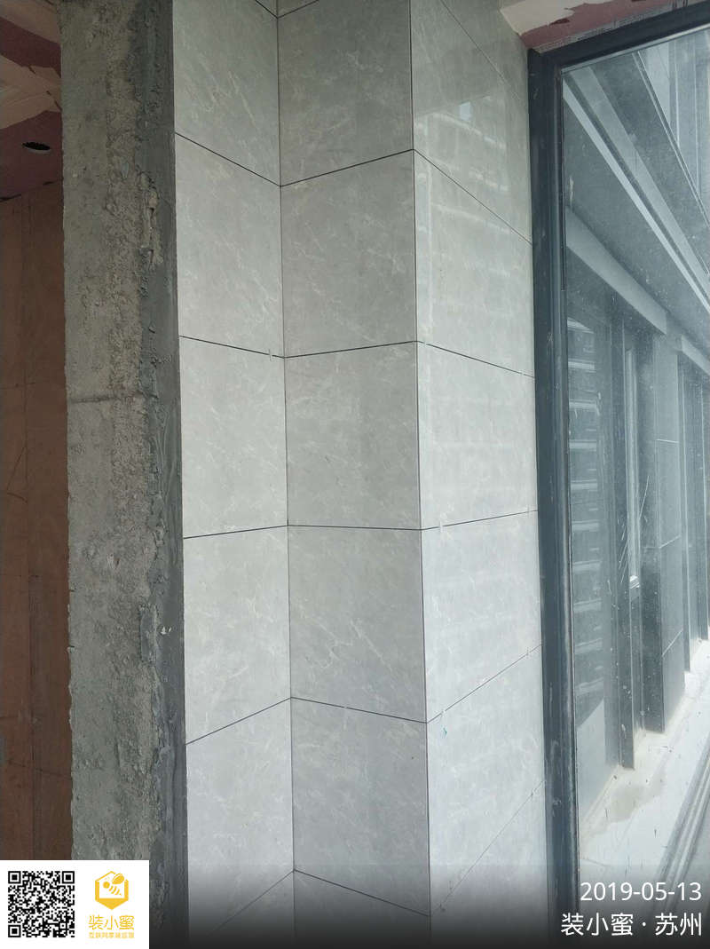

2,阳台墙面砖铺贴局部有空鼓现象,建议整改。

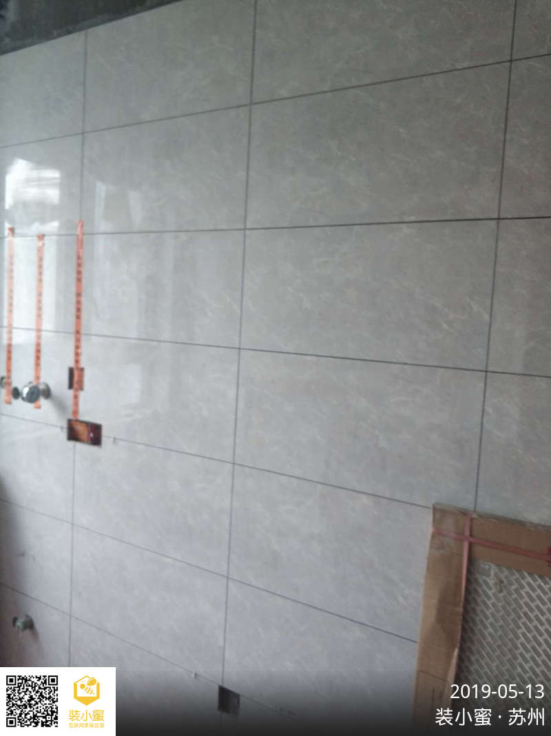

3,墙面砖表面标识与管道走向不一致,现场已整改。
4,淋浴区挡水条两端墙砖有损坏,建议更换。

油漆注意事项
1、墙面顶面不牢固的粉层必须铲除干净。
2、墙面需清扫浮灰才可以滚胶水或墙固封底。
3、墙面如有高低不平,必须先用墙尼或找平石膏粉找平。
4、阴阳角、门套处、踢脚线处需做垂直与平直找平。
5、腻子每遍的批嵌厚度不得大于1.5mm,以批平整为合格。

冷热水管安装间距符合要求
冷热水管安装间距符合要求

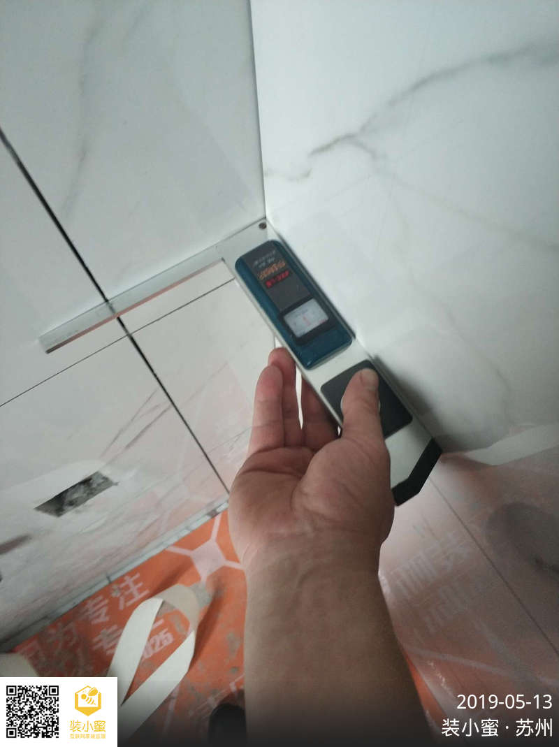

已贴墙砖垂直度符合要求
已贴墙砖垂直度符合要求

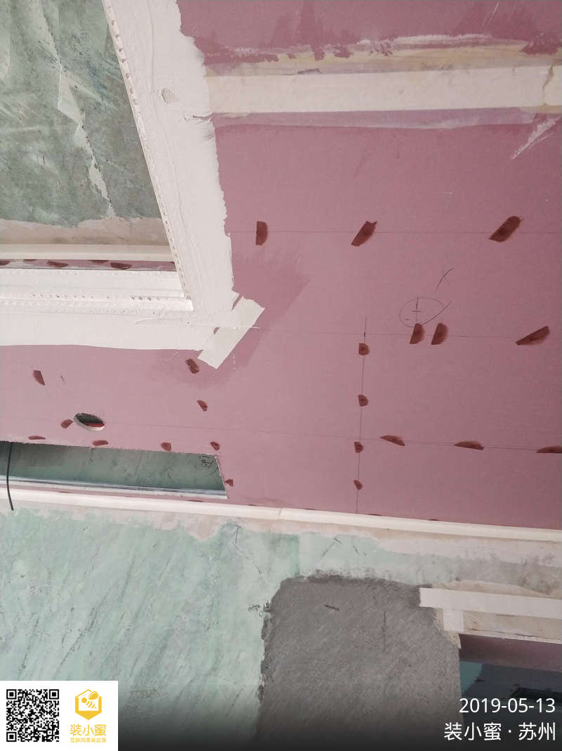

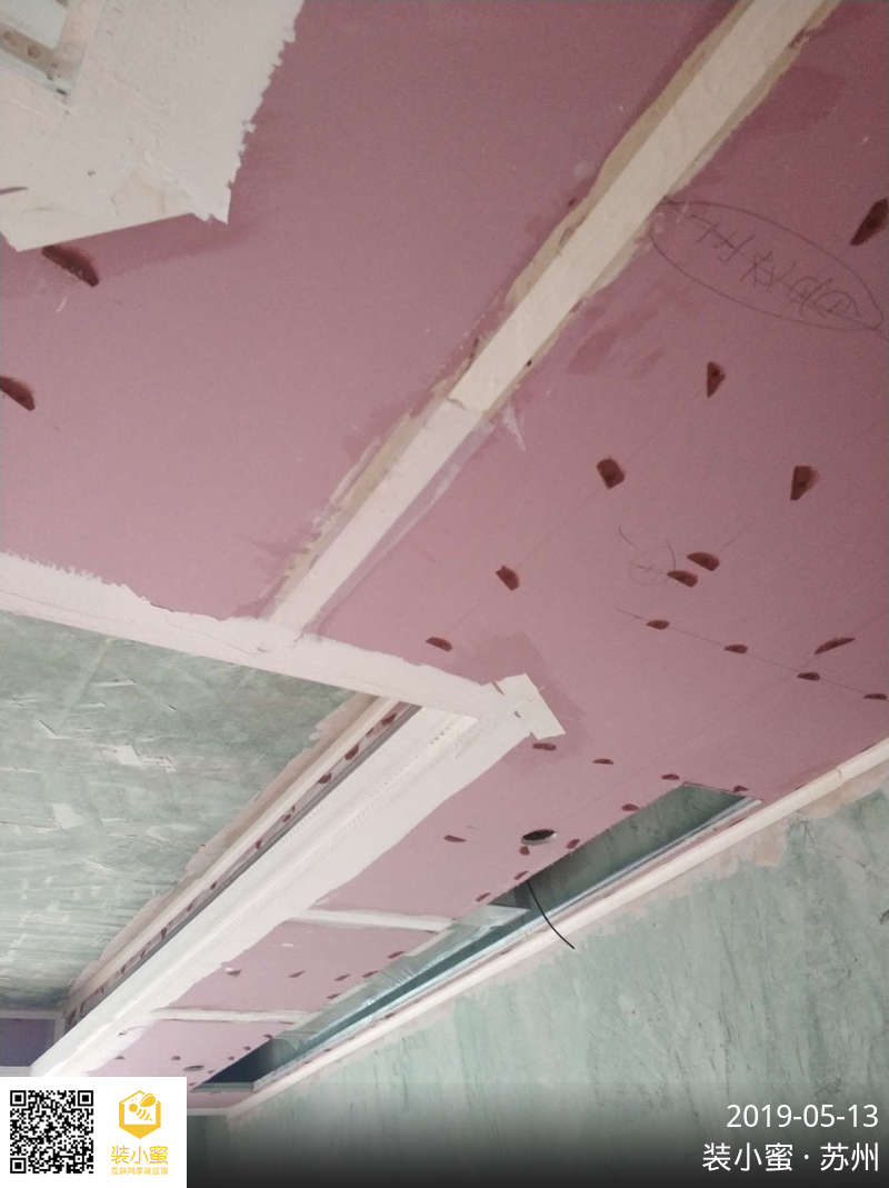

(在施工)螺钉固定均匀并符合要求
(在施工)螺钉固定均匀并符合要求
主龙骨安装固定施工符合要求
主龙骨安装固定施工符合要求
吊顶侧挂板施工符合要求
吊顶侧挂板施工符合要求

石膏板面板安装平整,完整无污损
灯槽或造型施工符合要求

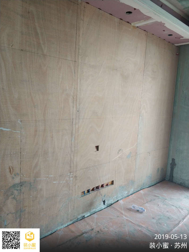

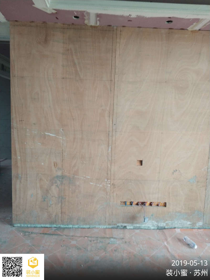

木基层板表面平整、牢固
木饰面板施工符合要求
墙地砖表面质量符合要求
墙地砖表面花色符合要求
墙面砖铺贴施工符合要求
