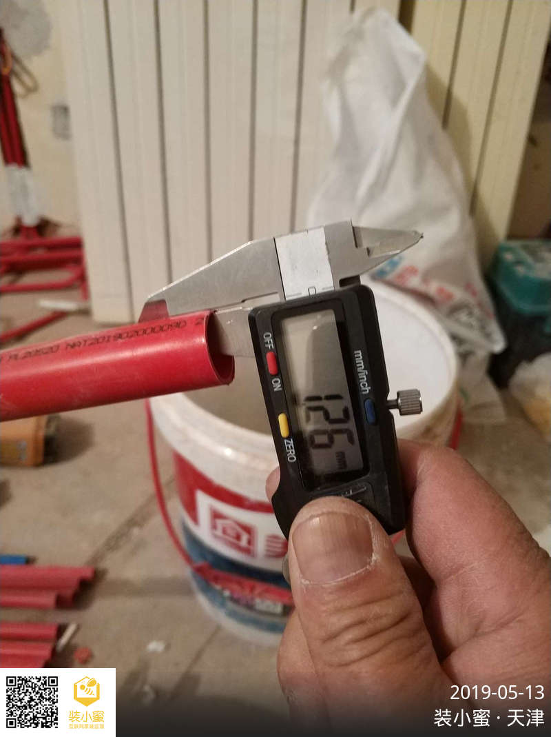

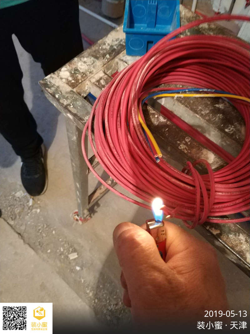

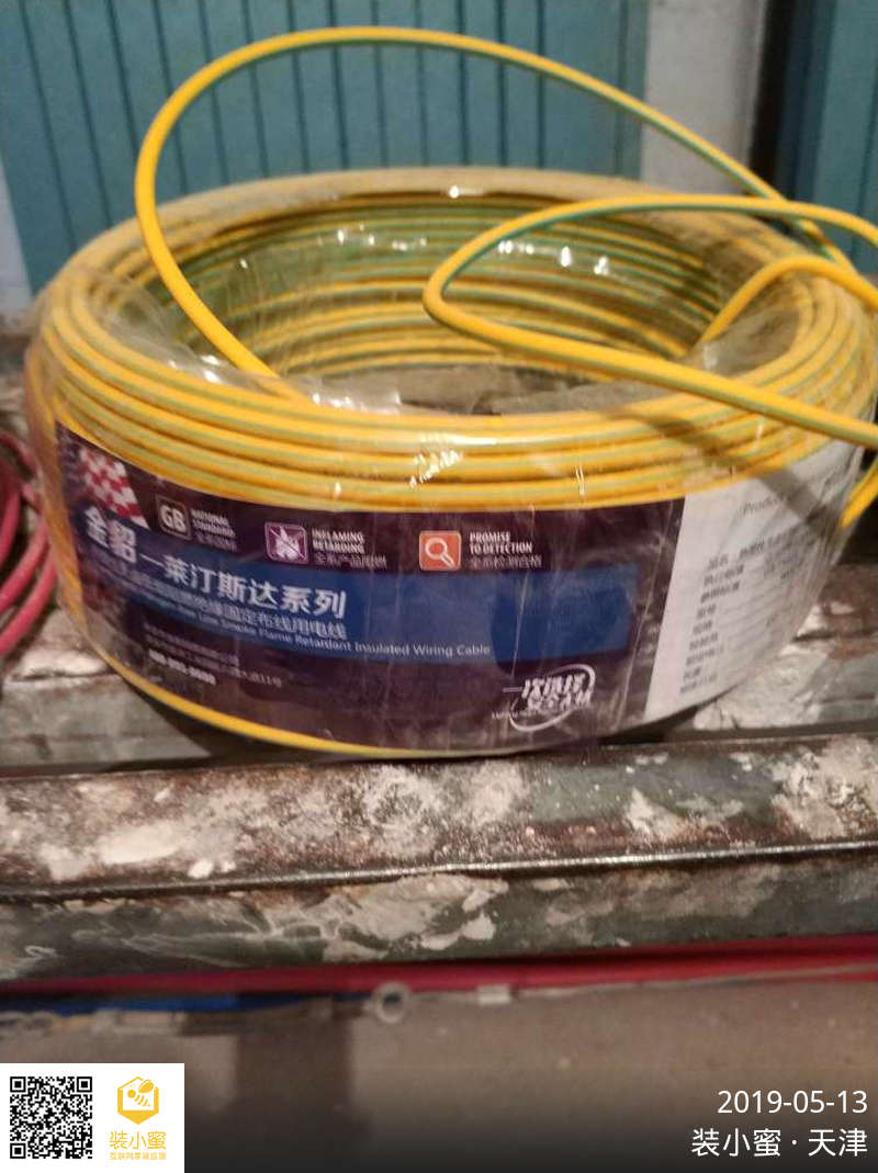

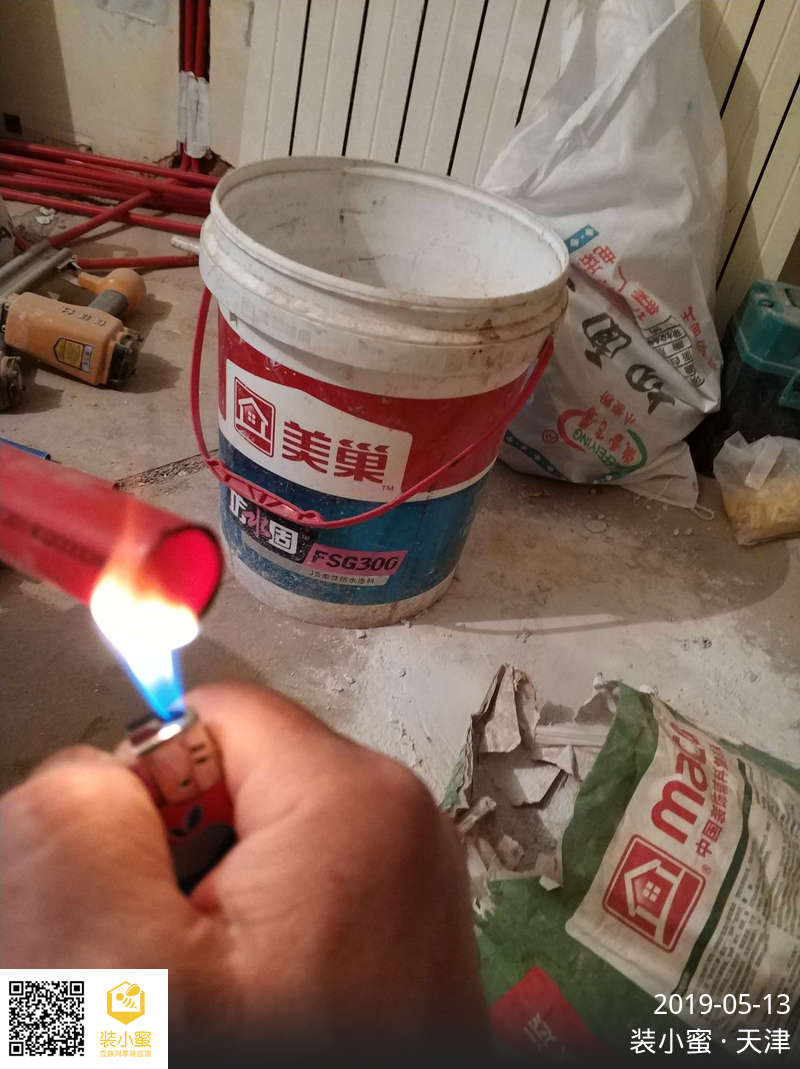

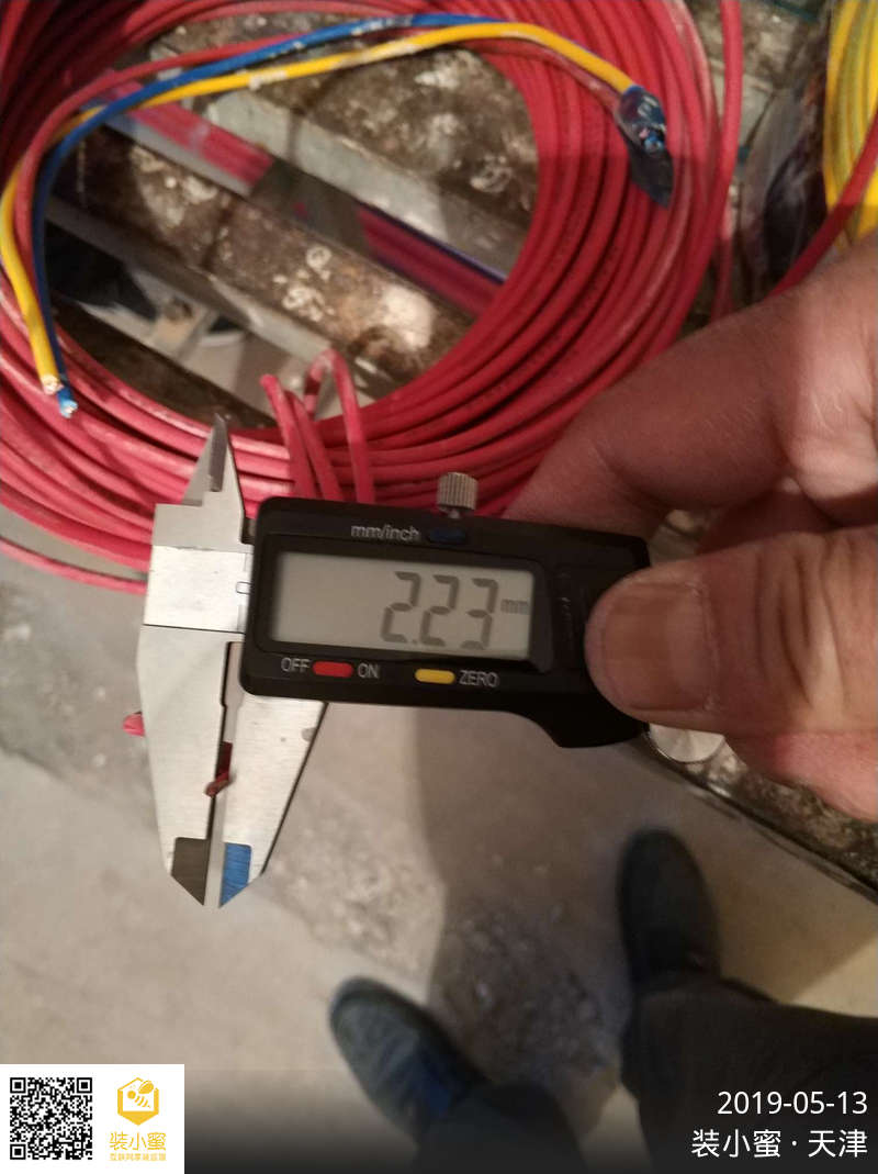

现场 水电 施工 基本 已 完成 。

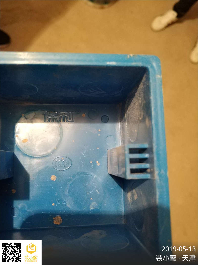

① 客厅 一 处 线 盒 固定 有 松动 现象 , 需要 调整 。
② 强弱 电 平行线 间距小,需要 调整 或 包 锡纸 做 屏蔽 处理 。
③ 强弱 电线 盒 间距 不足 , 需要 调整 。
④ 所有下水管道 伸出 地面 高度 不足 , 需要 调整 。
⑤ 电视墙 处 插座 及 50暗管位置 不 合理 , 需要 调整 。
以上 问题 我 已 向 施工方 传达 告知 。
需联系 橱柜 厂家 上门 测量 ,并根据自己安装需求确定水电位置是否合理,卫生间地面建议地暖前做一次丙纶布防水。
