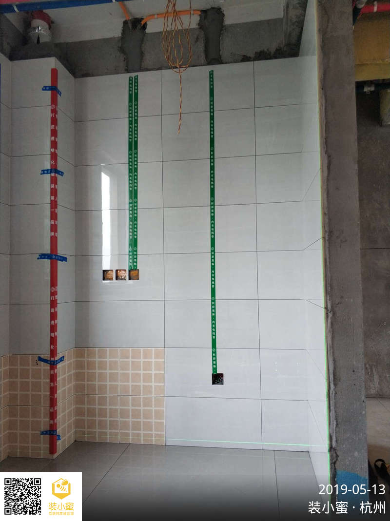

全房墙地砖以贴完成,应客户预约墙地砖验收。卫生间阳台闭水验收,客户与项目经理已确认验收不漏水。

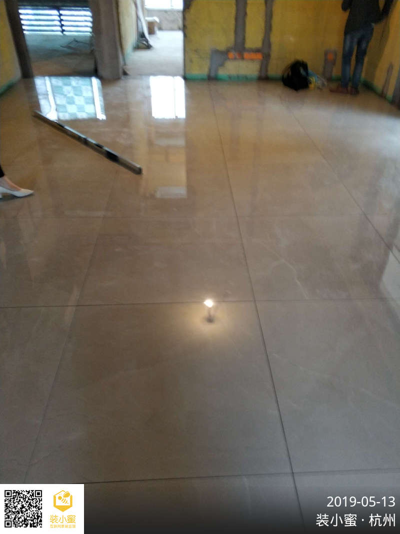

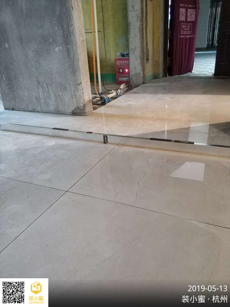

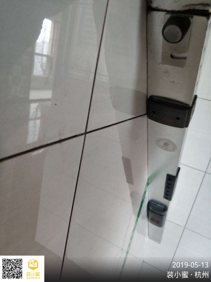

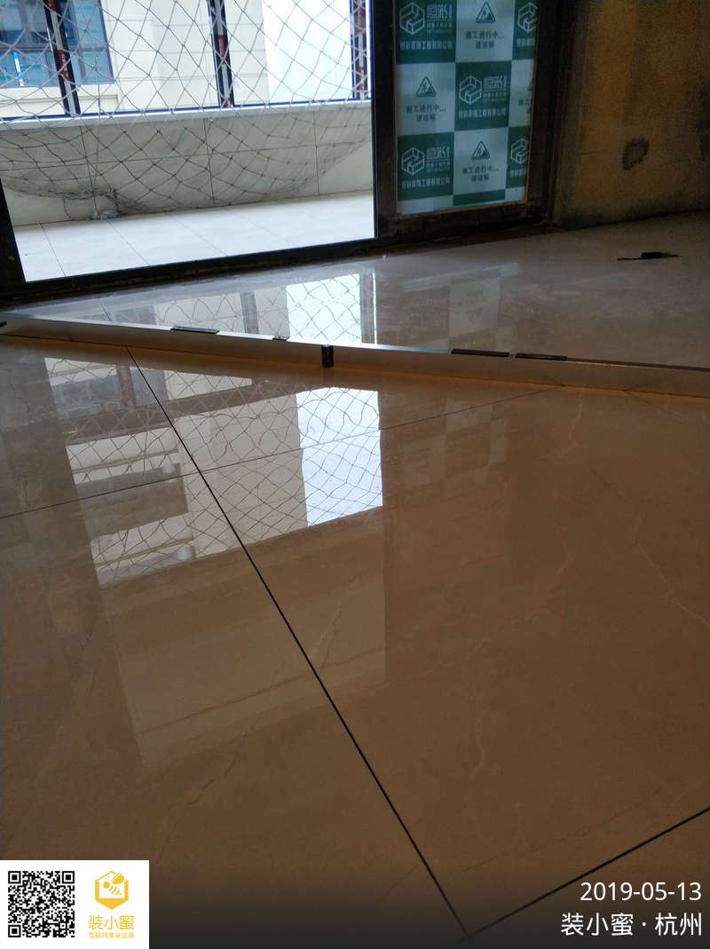

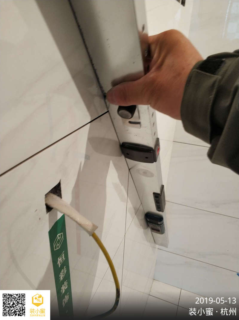

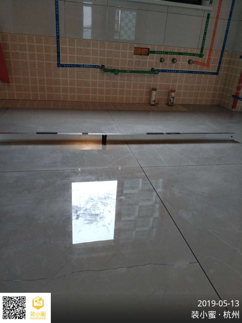

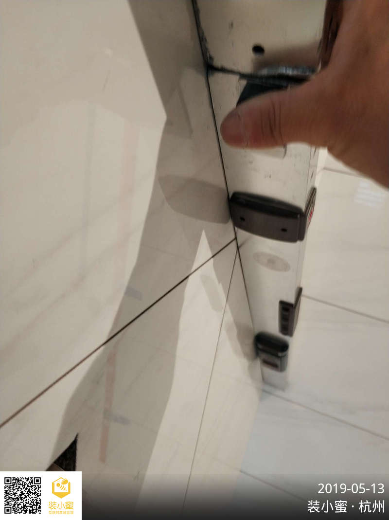

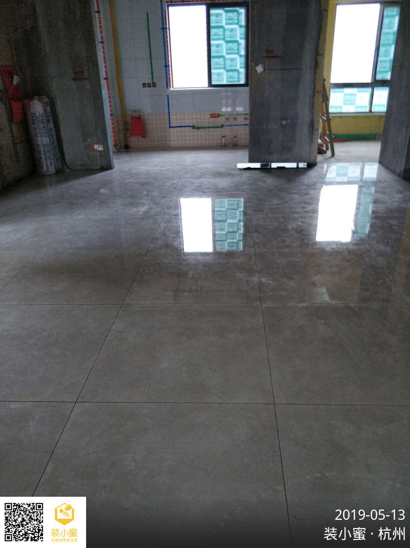

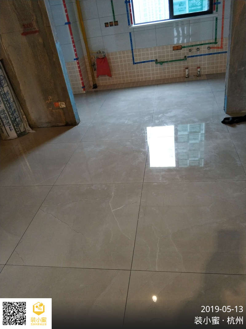

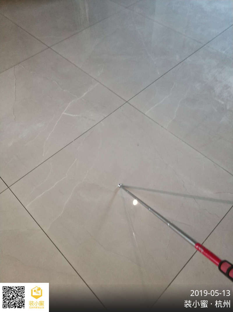

1/餐厅靠墙区地面砖平整度偏差5毫米,需要整改。

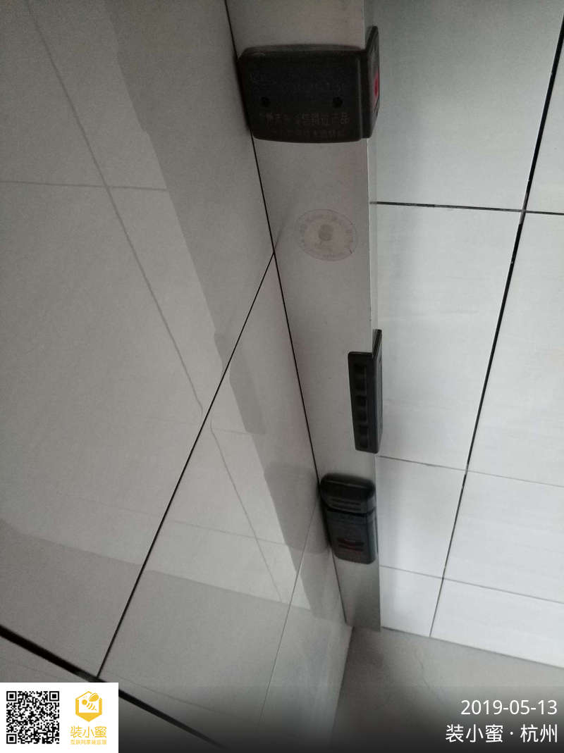

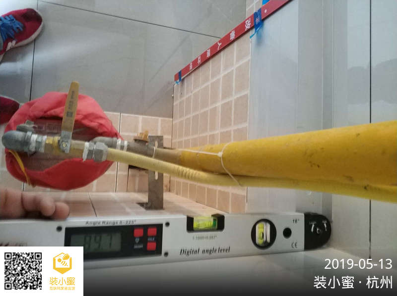

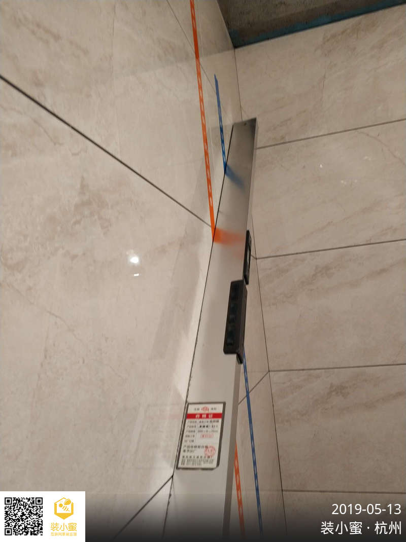

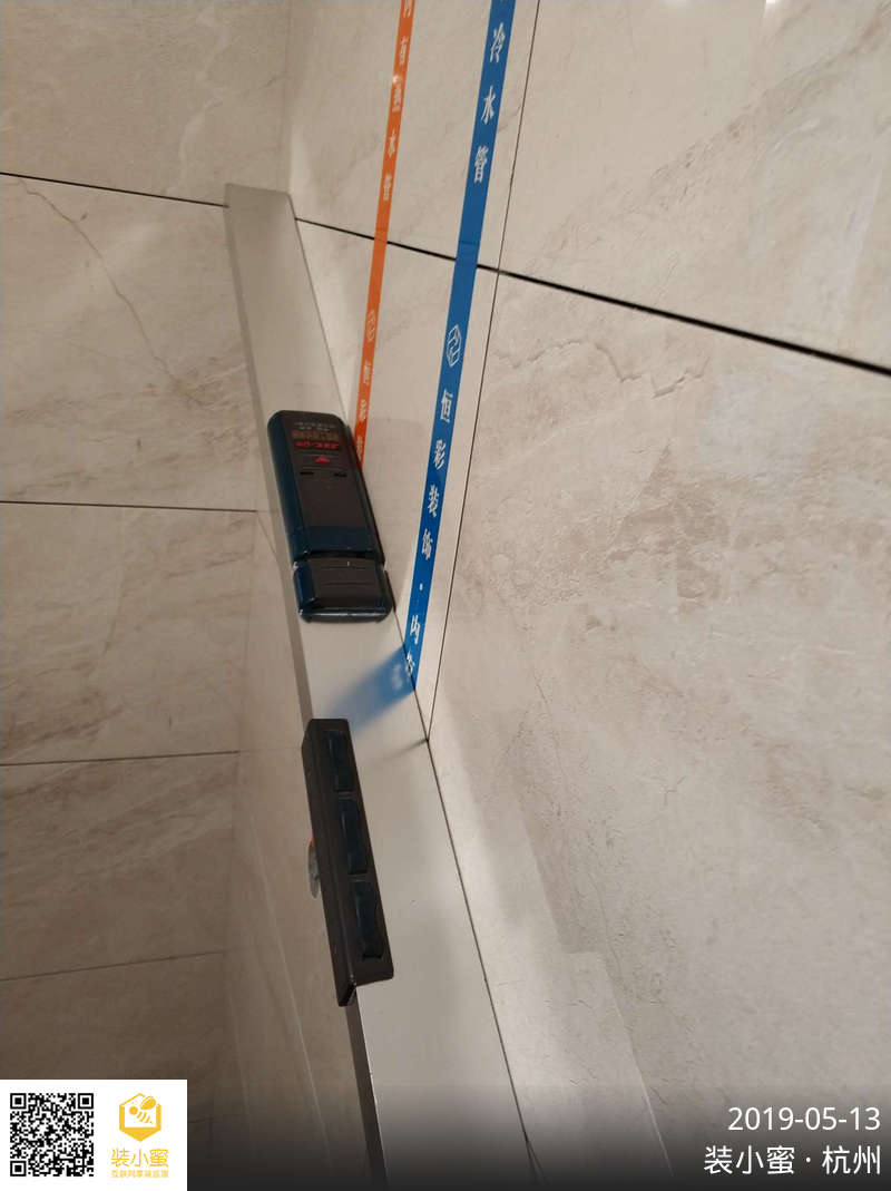

2/主卫电动烘干毛巾架连接等电位地线位置与固定毛巾架不符,需要调整。
3/阳台移门边有1片地砖中间有明缺陷,需要整改。

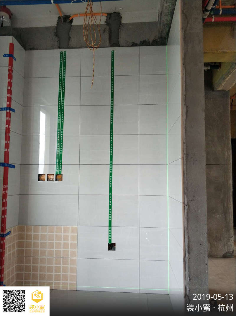

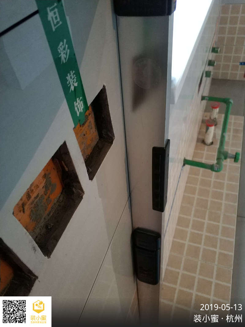

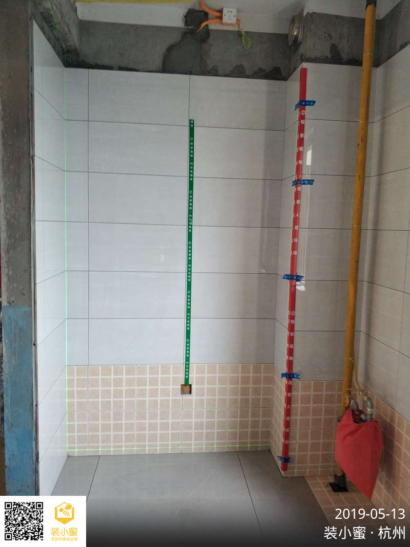

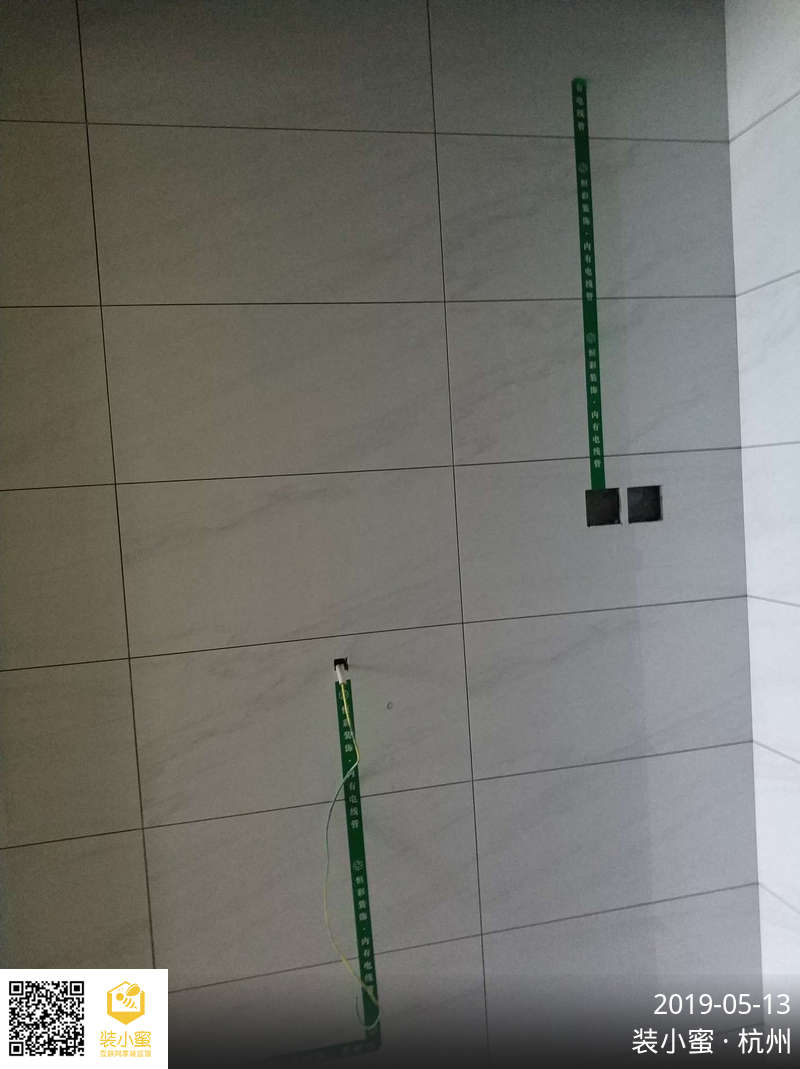

4/主卫壁盒顶面墙砖空鼓,需要调整。

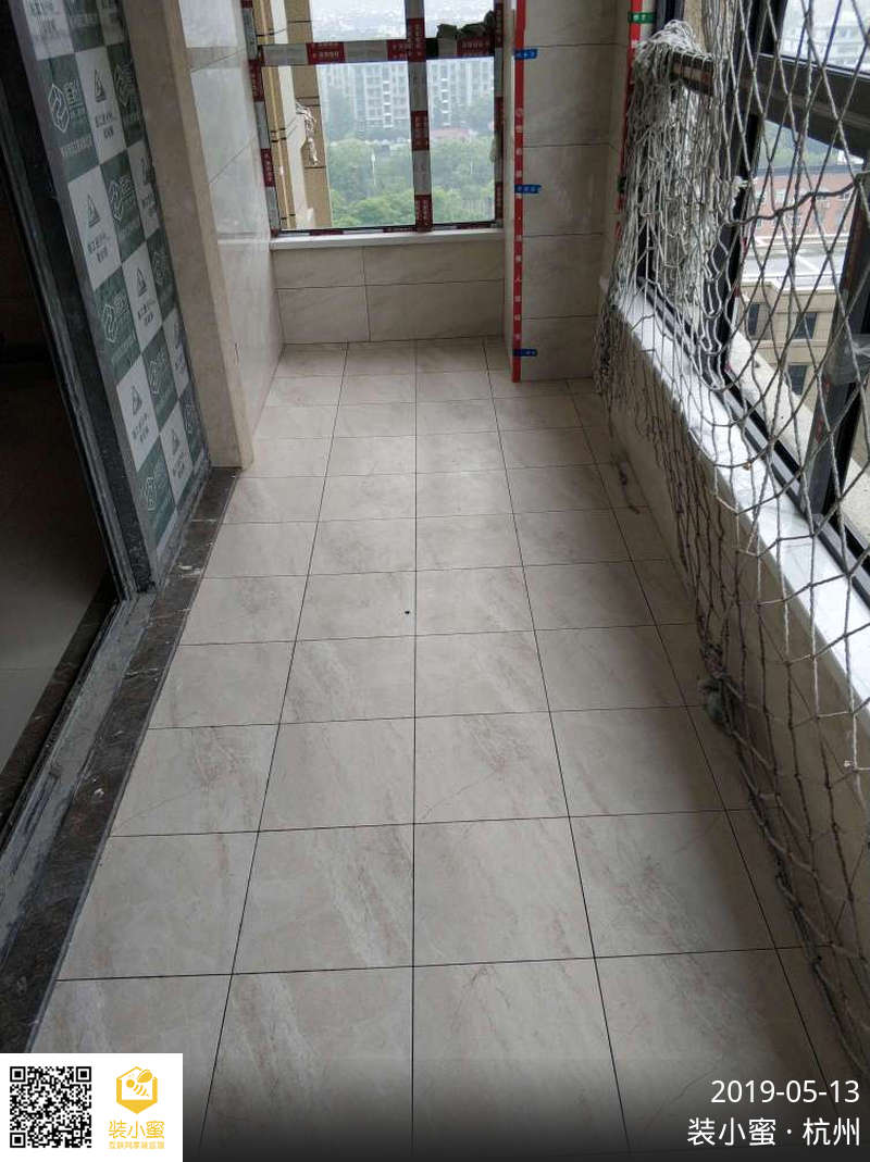

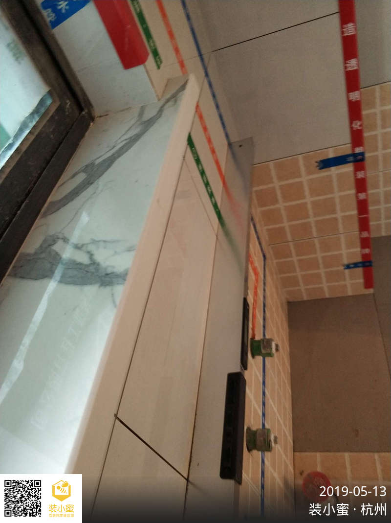

5/阳台窗台大理石接缝有明显缺陷,建议用白色云石胶修补平整。
6/阳台窗户玻璃未安,装部分安全网未锁牢,需要强将安全网加固锁牢。

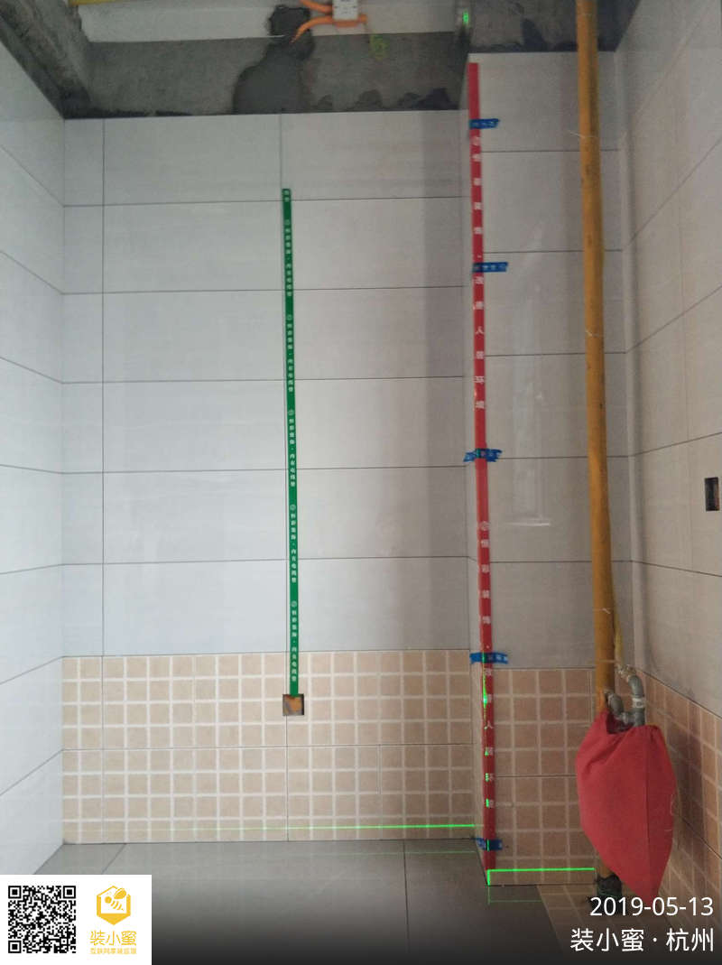

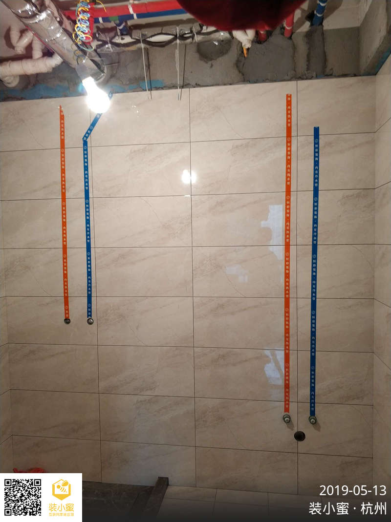

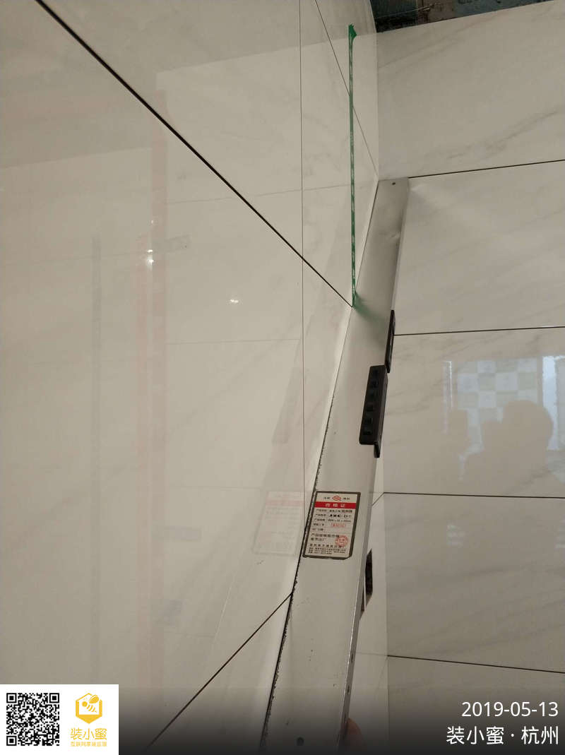

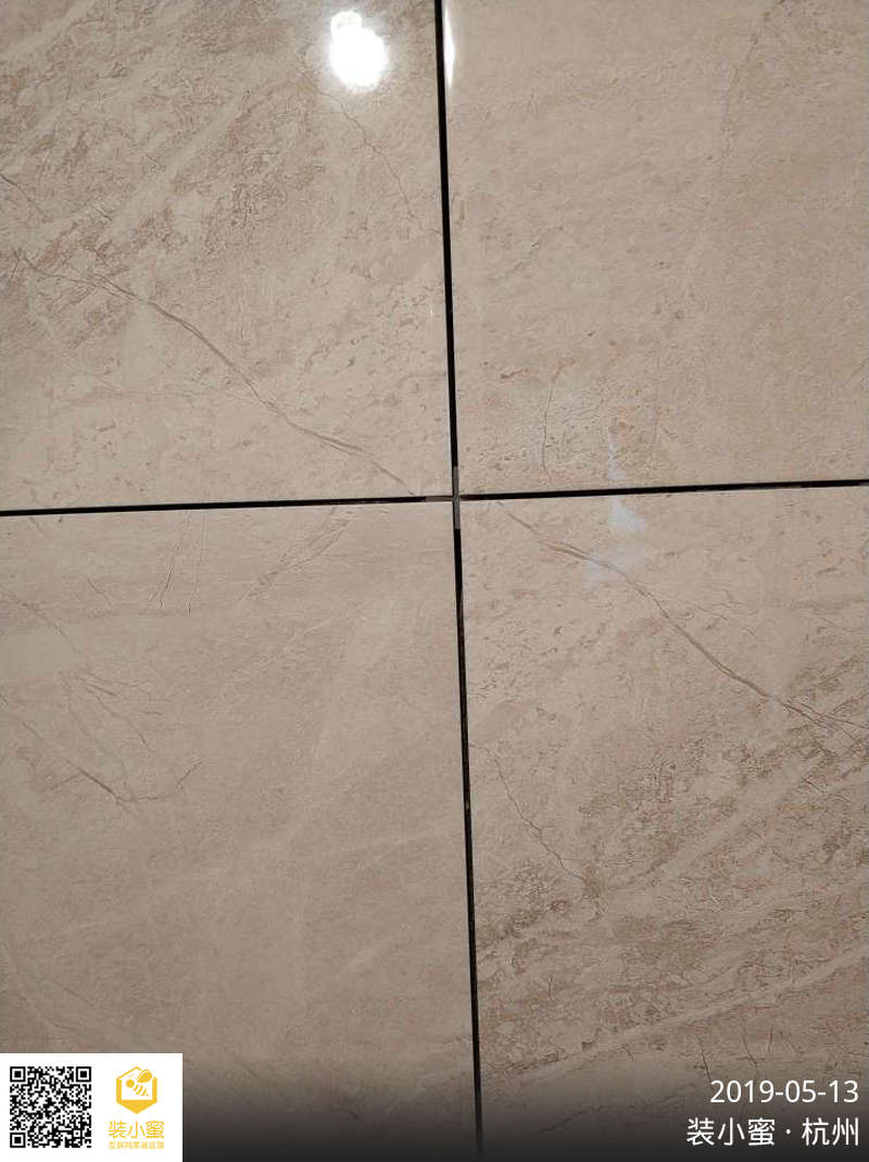

墙砖无明显的空鼓,符合要求
地面砖(石)铺贴施工符合要求
符合标准:12项

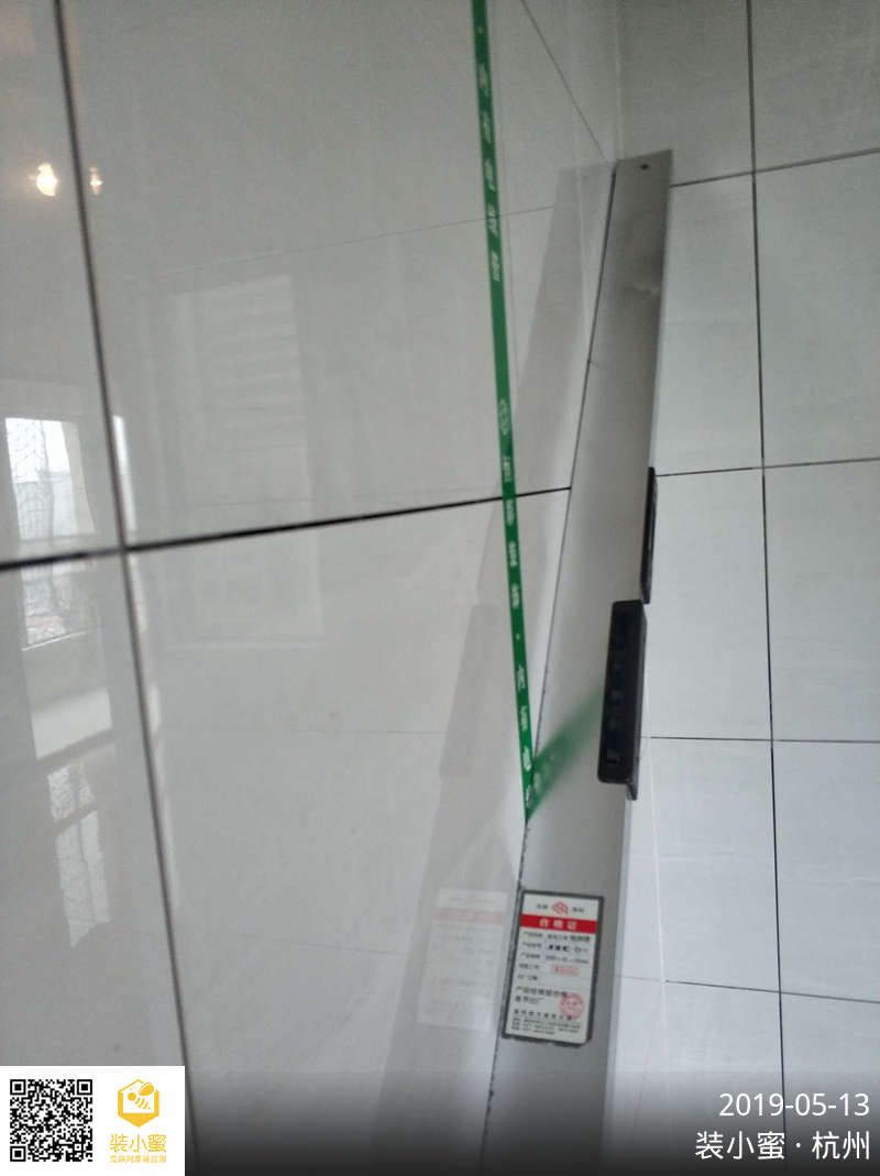

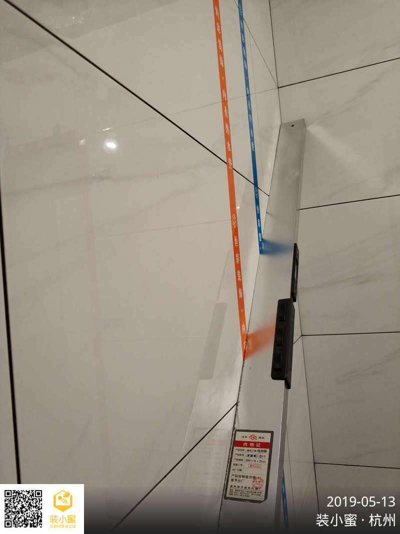

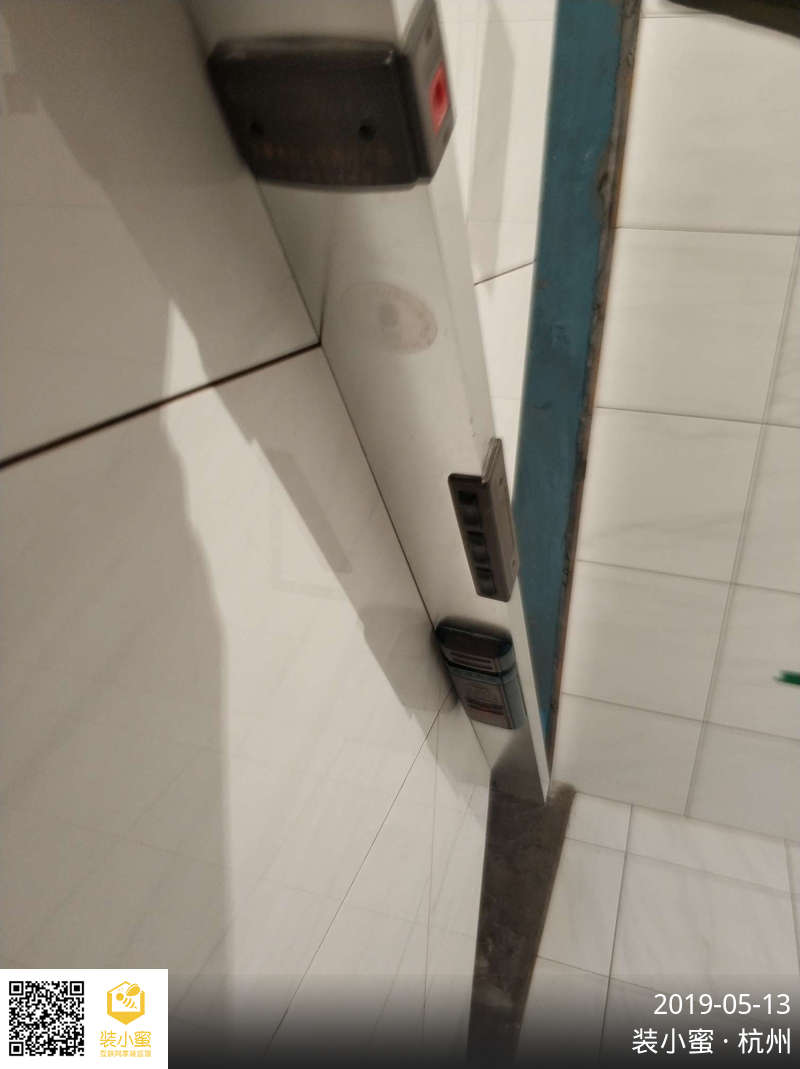

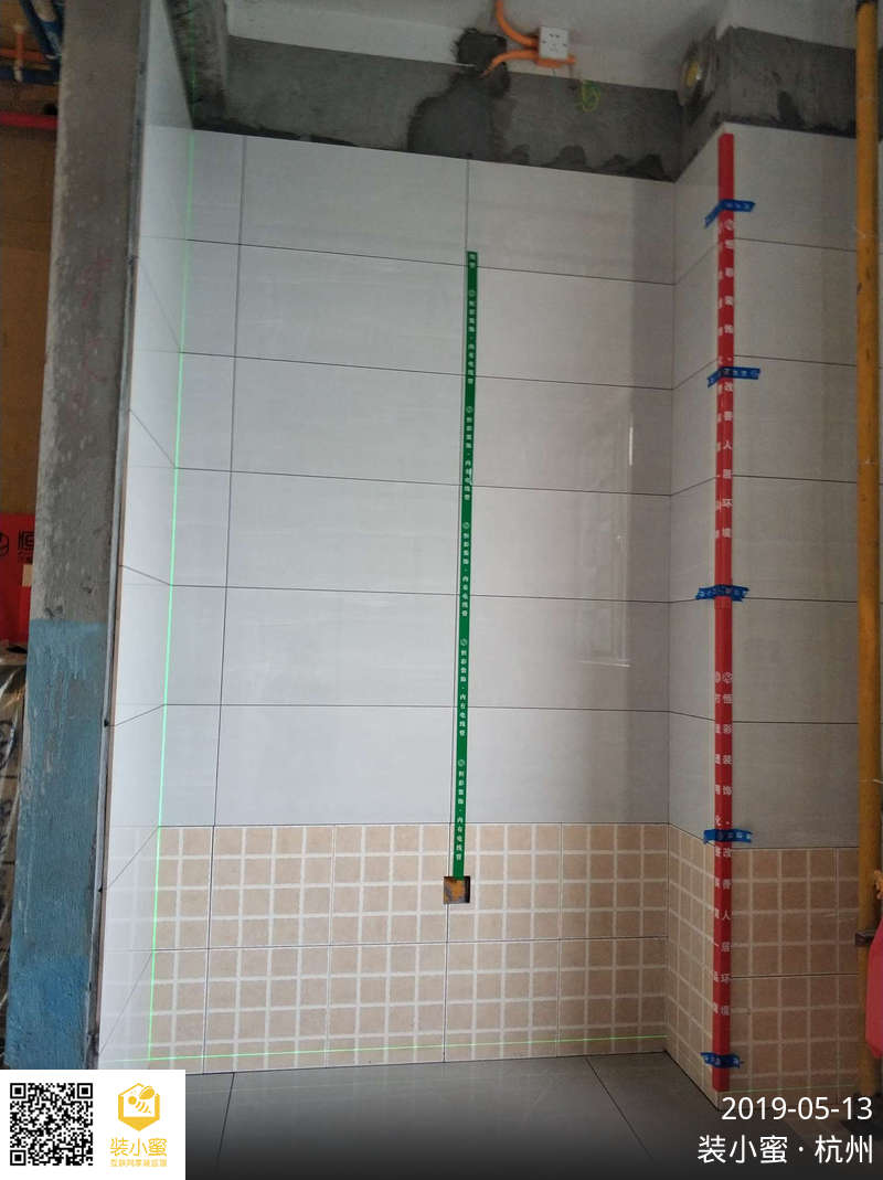

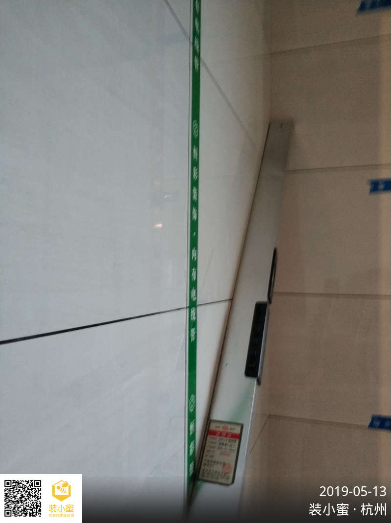

已贴墙砖的平整度符合要求

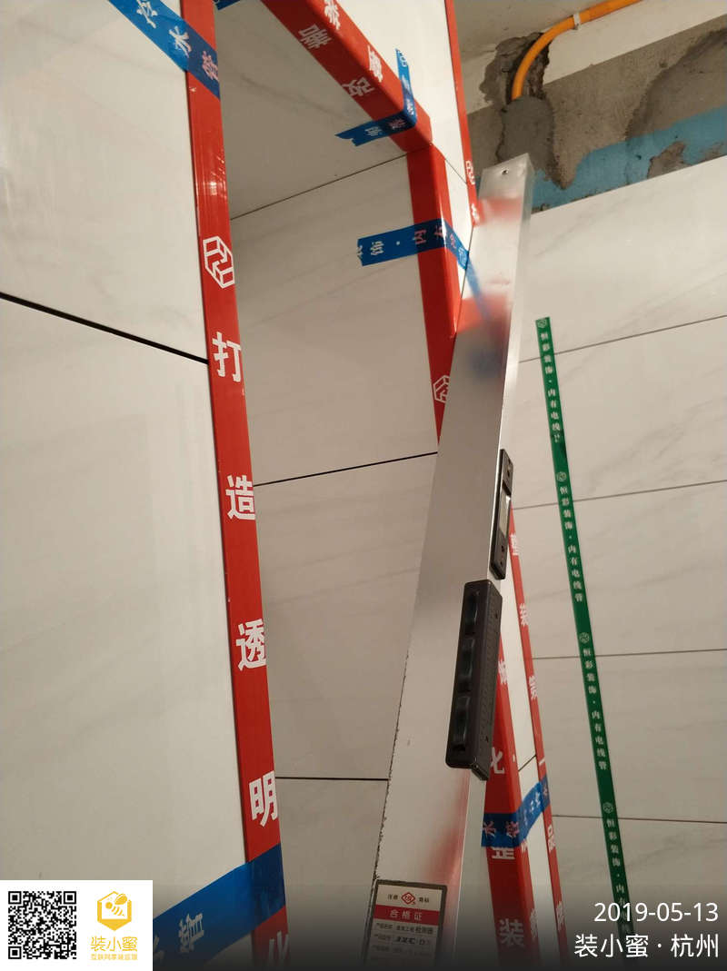

已贴墙砖垂直度符合要求

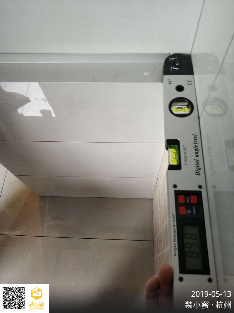

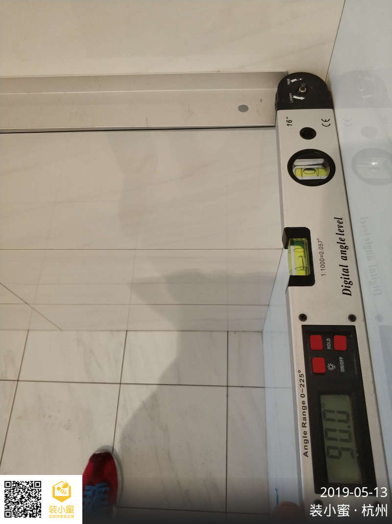

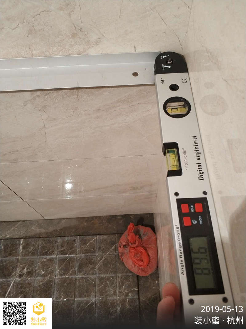

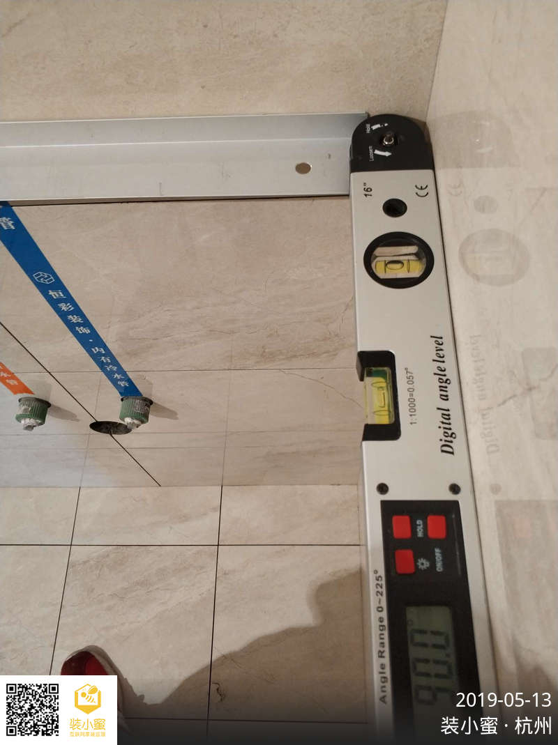

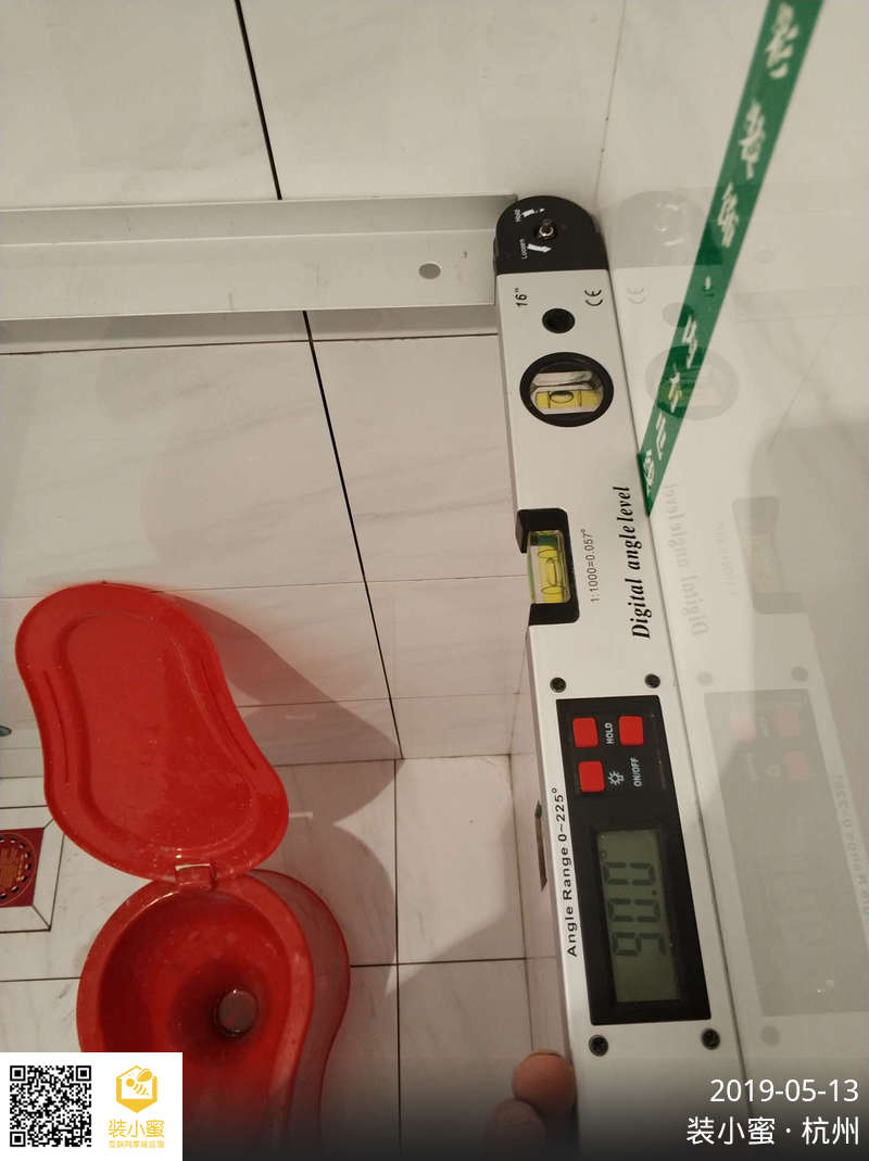

阴阳角方正偏差符合要求

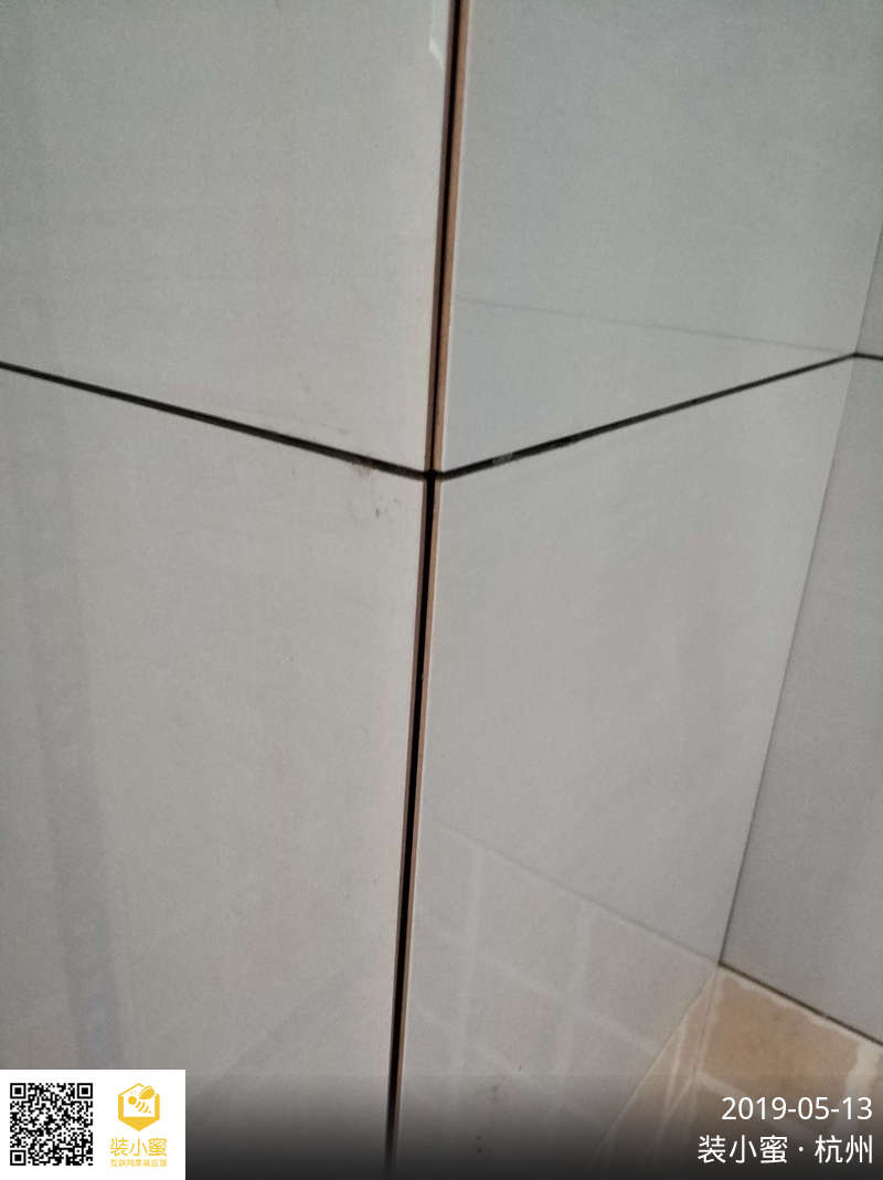

阳角处拼接施工符合要求

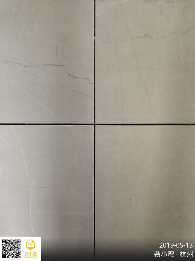

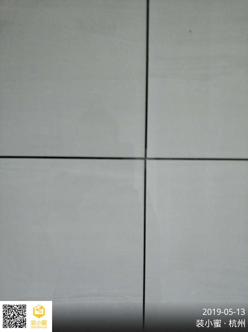

墙地砖表面质量符合要求
墙地砖表面花色符合要求

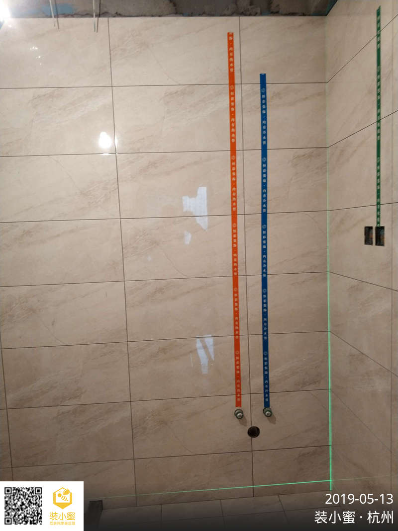

墙面砖铺贴施工符合要求
地面砖(石)无明显的空鼓,符合要求

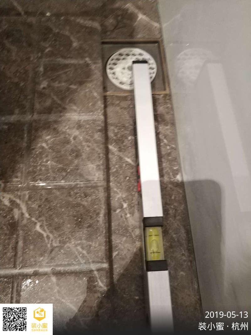

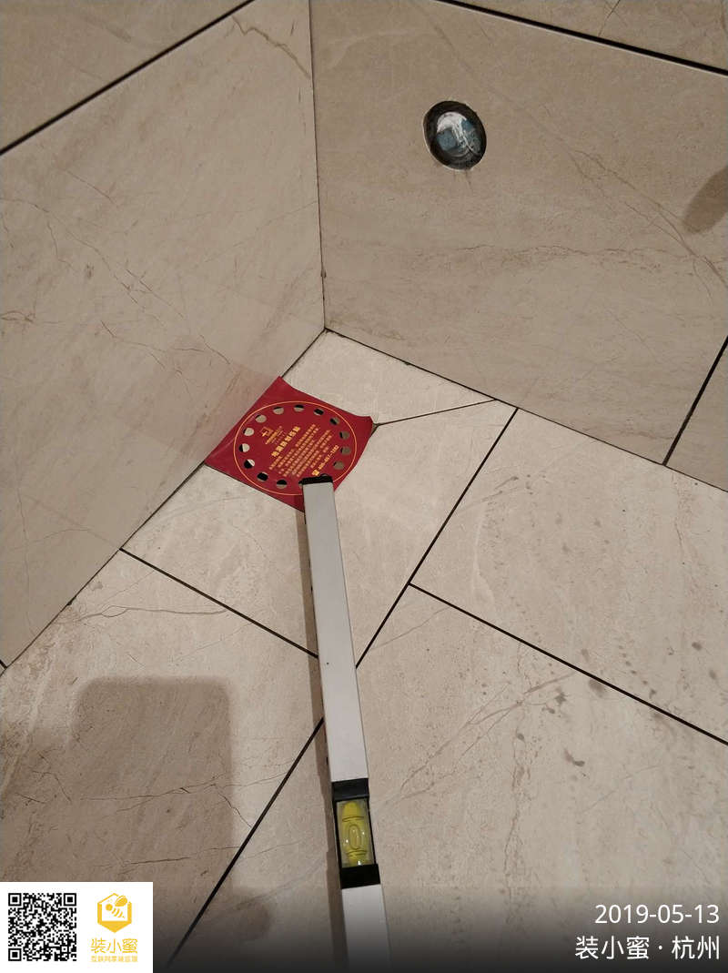

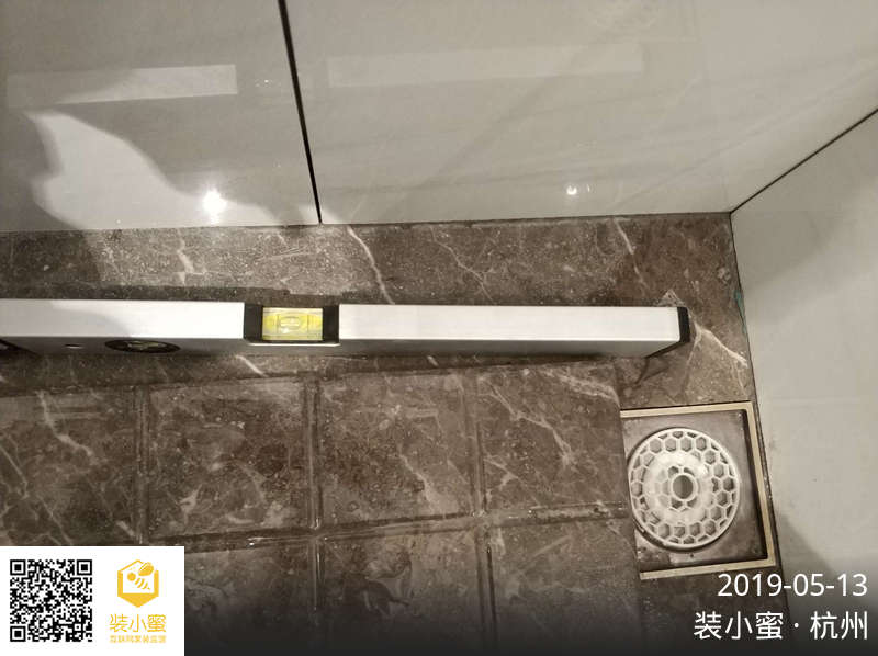

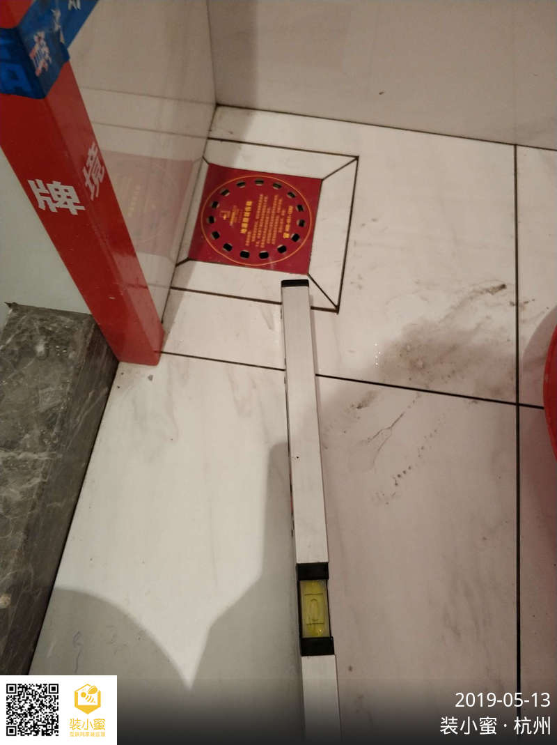

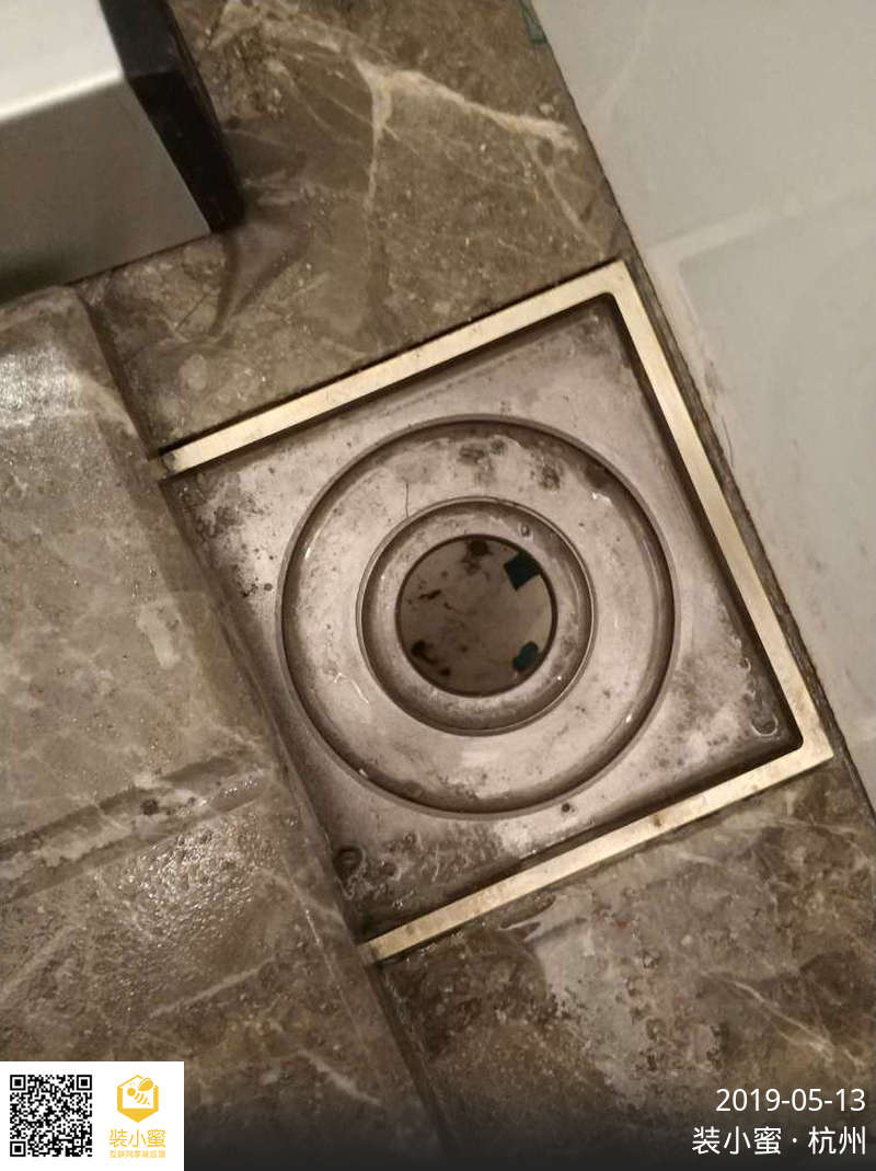

卫生间干区地面坡向符合要求
淋浴房(阳台)地面坡向符合要求

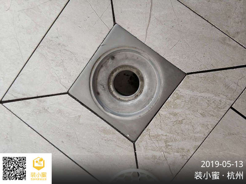

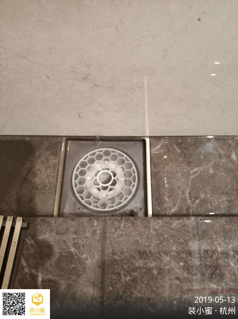

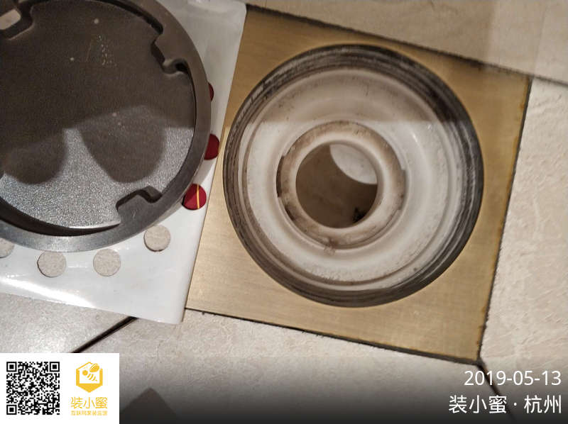

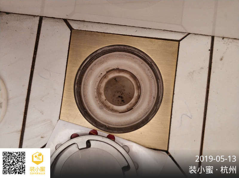

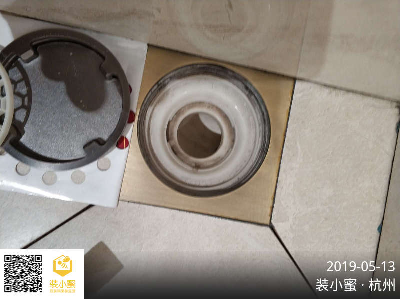

地漏与下水管结合良好
