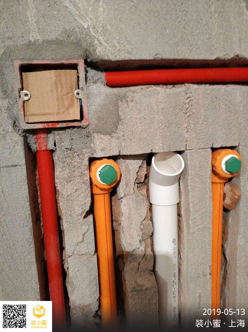

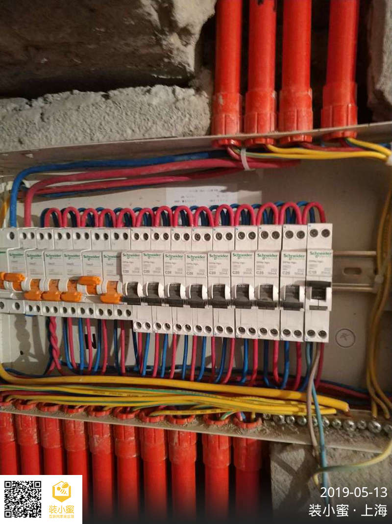

水电验收。

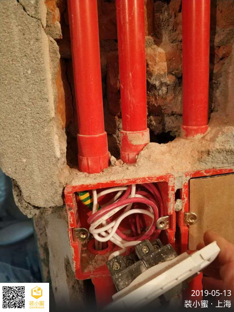

弱电箱电源线穿软管并屏蔽处理。

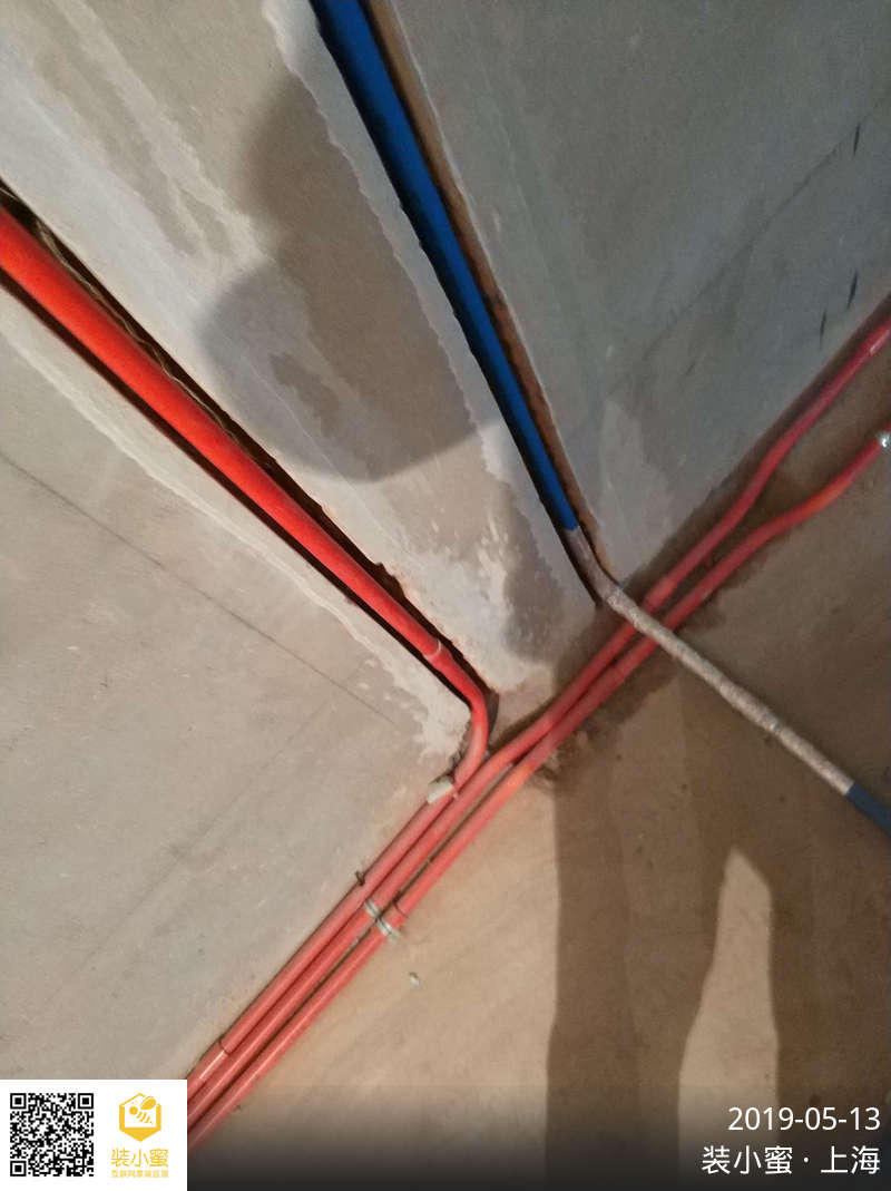

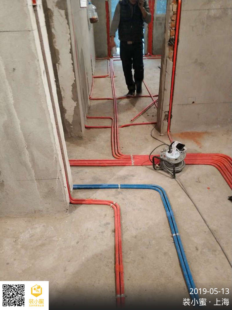

电线管间距分开并固定处理。
灯线需要穿黄腊处理。
阳台灯线需要阻燃软管处理。

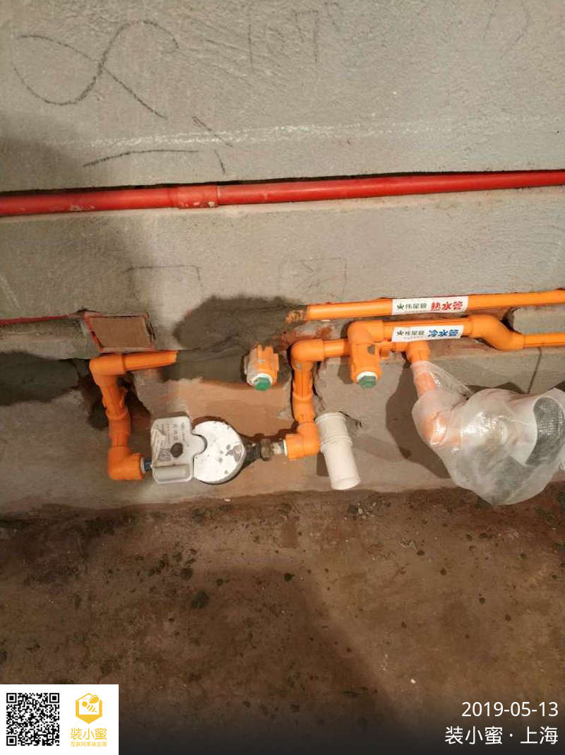

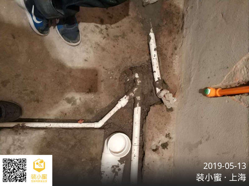

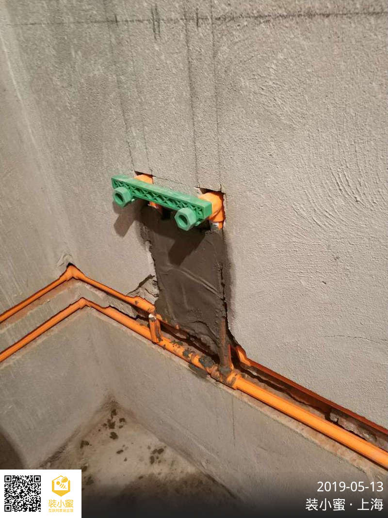

给水管走向平直无明显冲突或弯曲,固定牢固,固定间距合理;新建排水、排污管连接牢固,具备坡度,墙地面伸出长度合理;线管走向平直,固定牢固;强弱电线管屏蔽已包裹;强弱电箱位置合理,开关与线径匹配,盒内走线齐整无铜芯裸露,线色规范,线路绝缘通过;厨卫及阳台地面不走给水管及线管。
问题或建议如下:
1、开孔未封堵;
2、泥工贴砖需注意阴阳角做方,原墙如有空鼓疏松等需提前处理;

多管并管,已采用Y型三通连接
导线与断路器匹配符合要求
