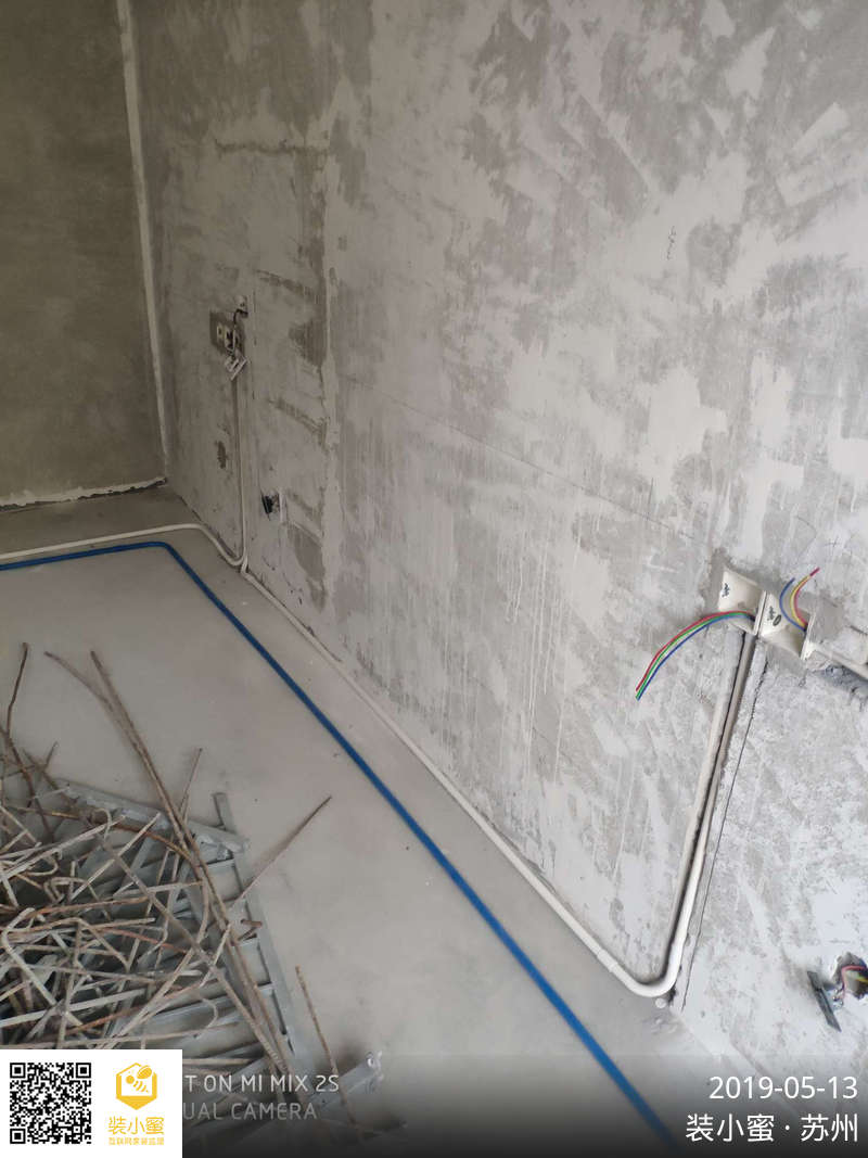

现场墙面管槽内及地面已排管布线。墙面插座及开关盒固定安装完成。强弱电管已施工完成。厨卫间墙顶面给水管已施工。

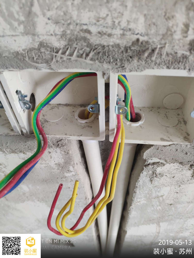

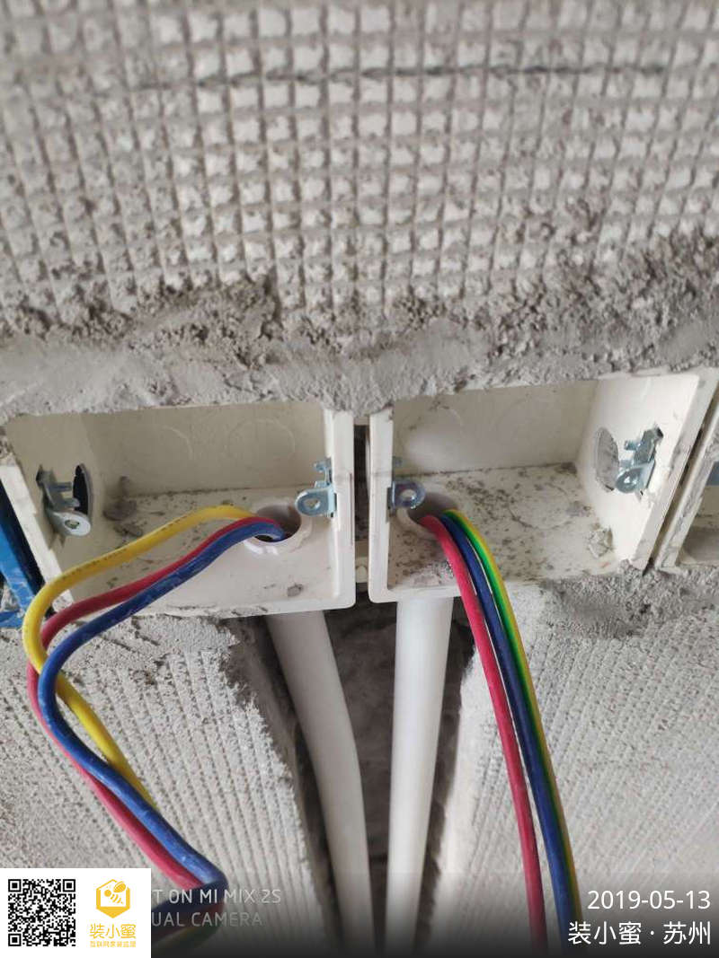

1.线管接入强弱电箱需采用锁扣连接。
2.现场强弱电管交叉处需做防干扰措施。
3.阳台地面铺设线管不符合规范施工要求,需要施工方整改或用户确认。

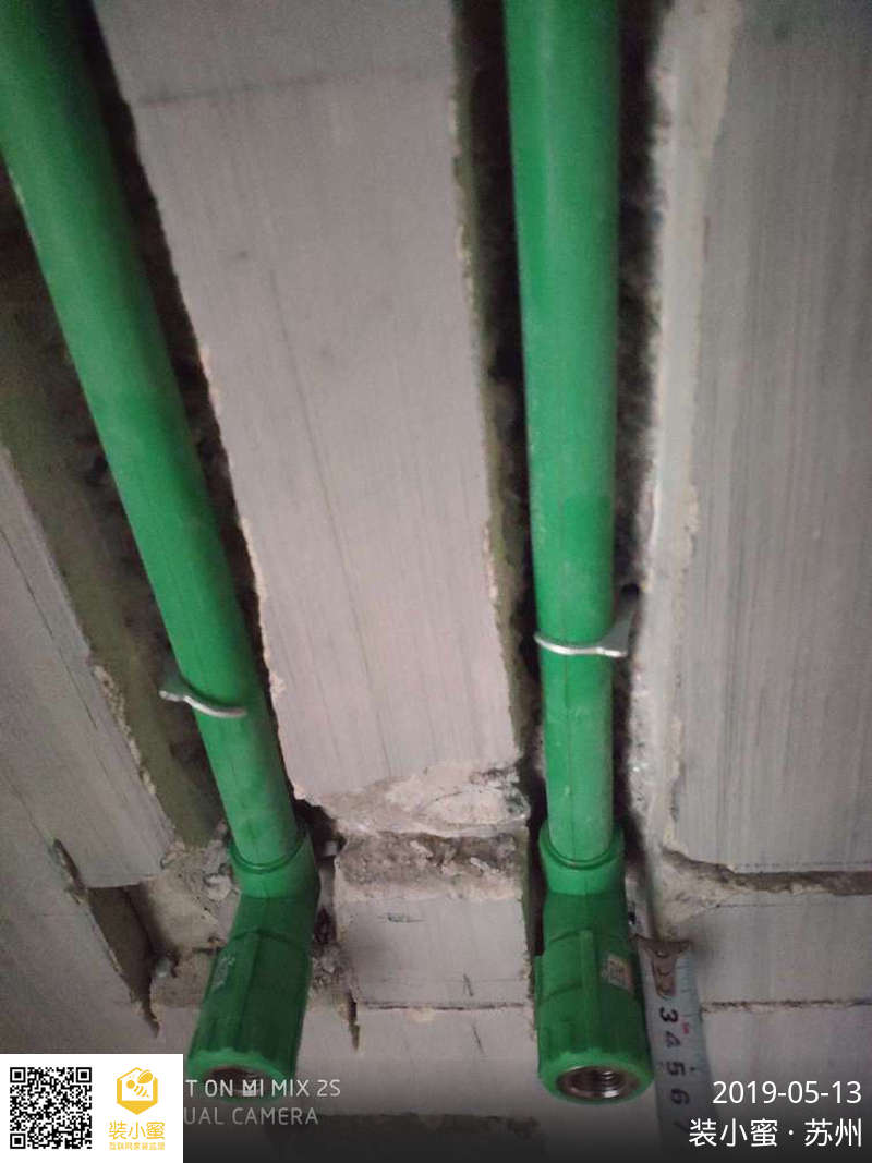

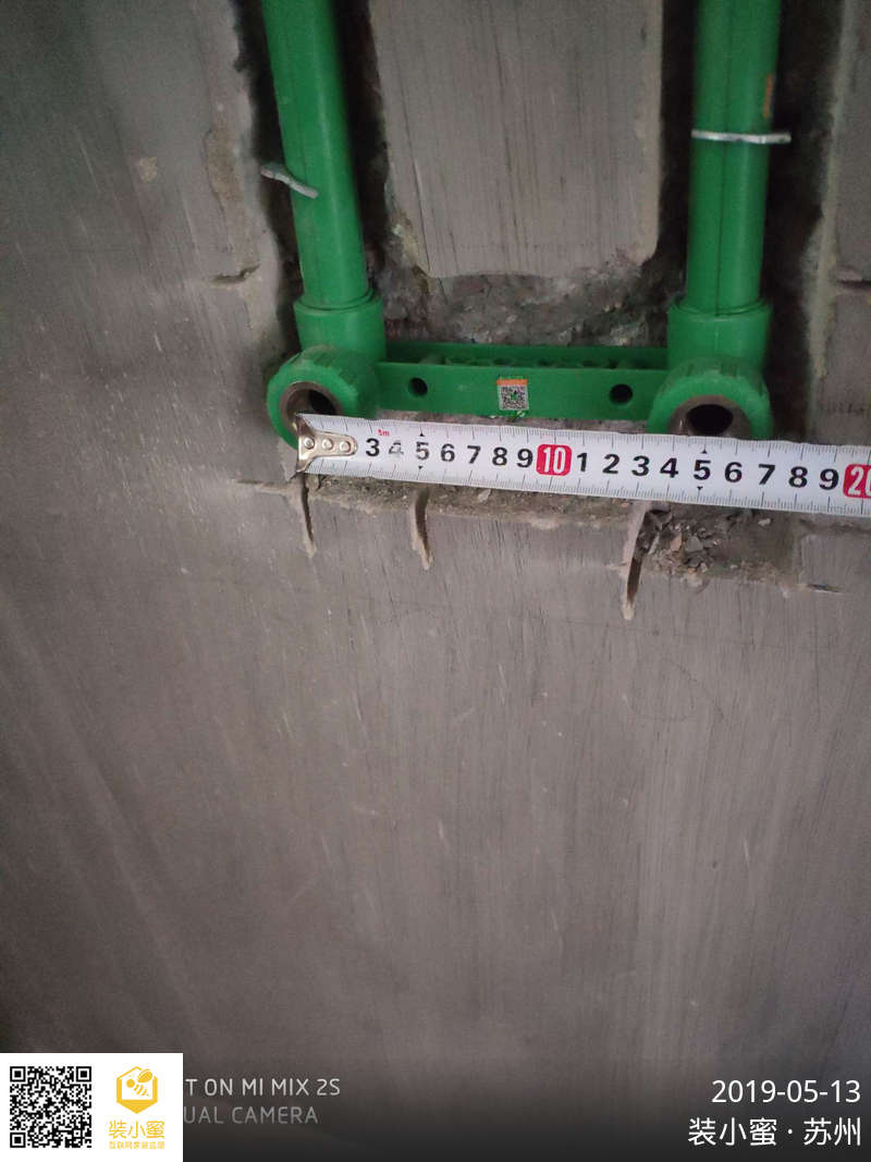

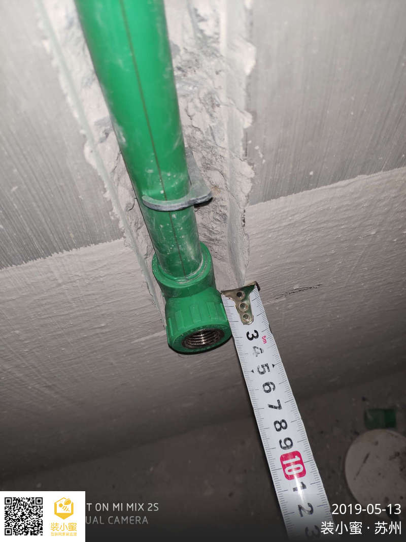

4.厨卫间管卡固定间距偏大,需要施工方加设管卡固定。

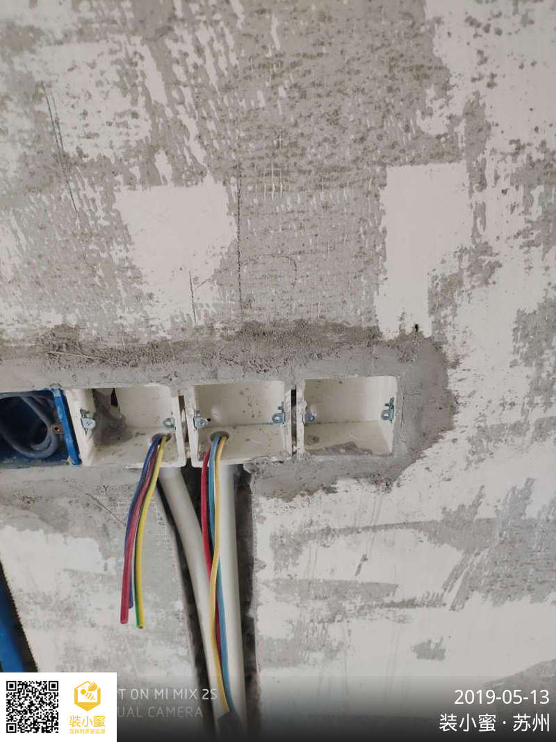

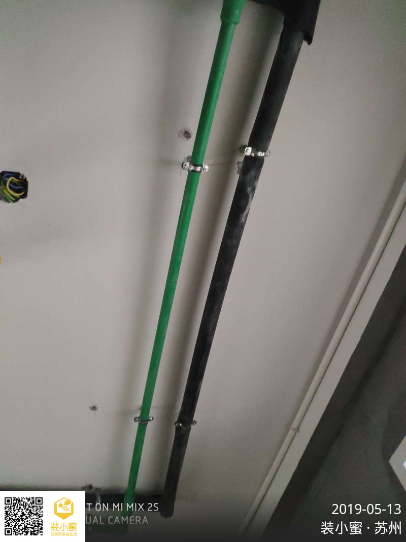

5.厨卫间顶面导线需穿套阻燃软管保护。
6.现场墙地面线管需管卡固定处理。
以上问题现场以向施工方告知。
