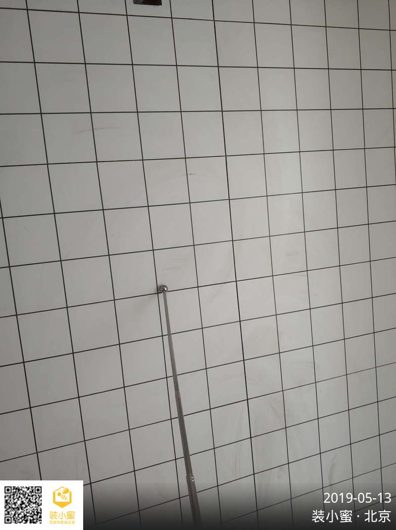

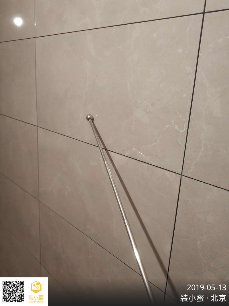

施工进度正常,墙地砖铺贴完成。

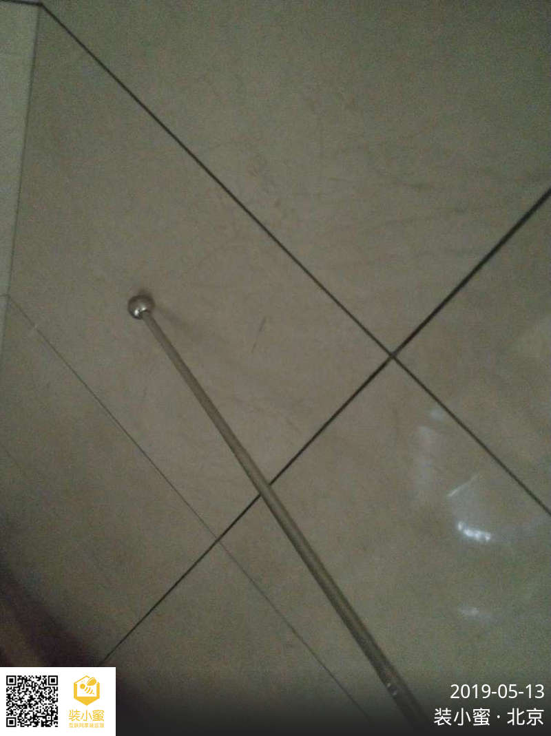

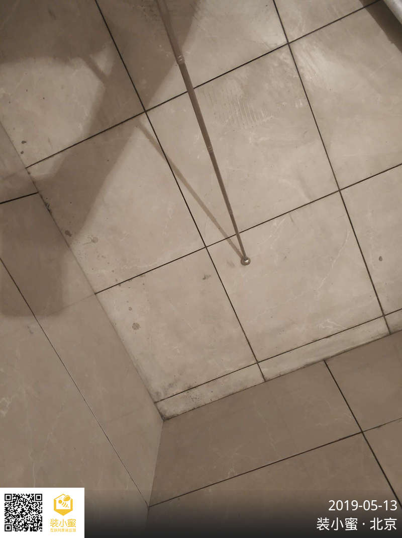

1.用2米靠尺检查一楼门口区域、放电视柜区域,阳台和卫生间门口区域多处不平整,二楼窗户角区域不平整误差大于3mm需要局部水泥砂浆或自流平处理好。我们的检查标准不能代表厂家铺木地板的要求,建议客户在铺木地板前联系厂家上门检测处理好后再铺木地板。

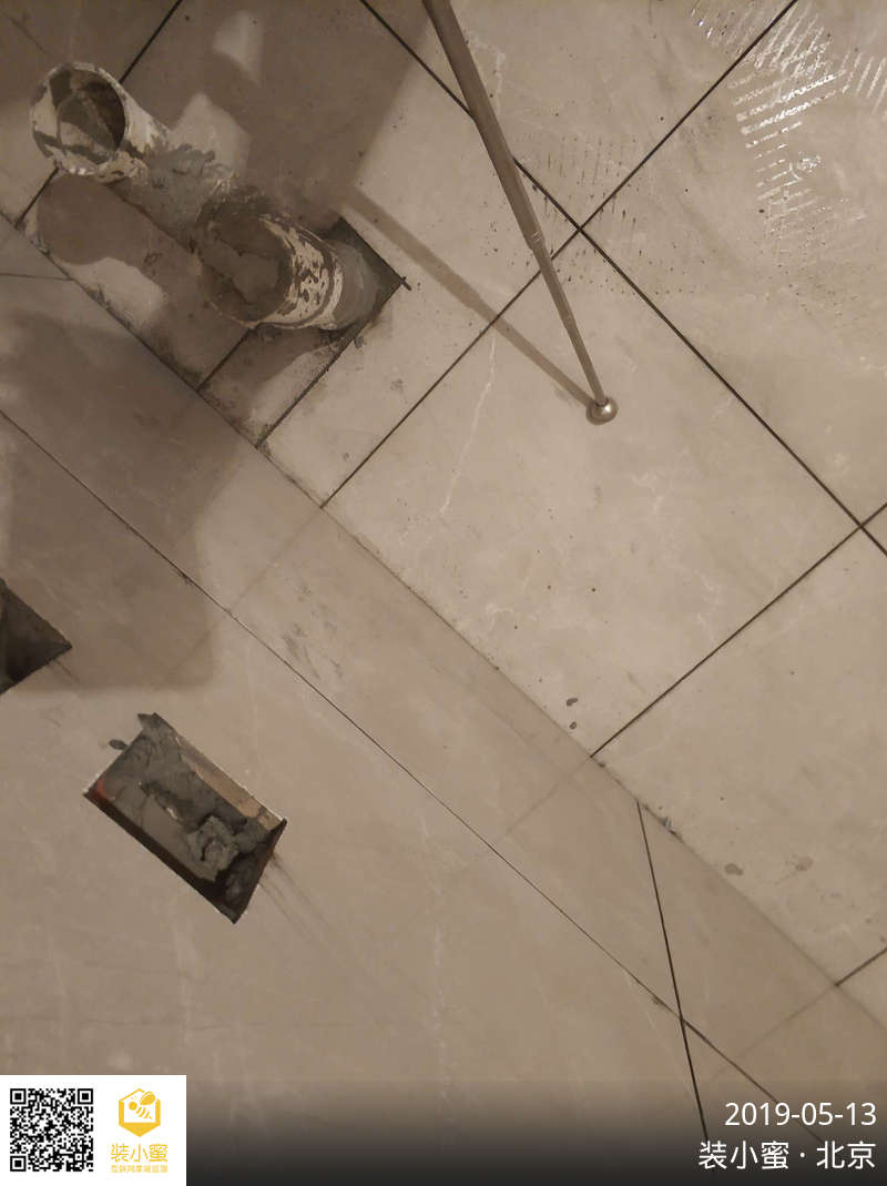

3.厨房卫生间水电开槽区域未贴标识,以防后期安装橱柜洁具电钻打孔破坏水电管,建议客户与工长沟通贴好标识。

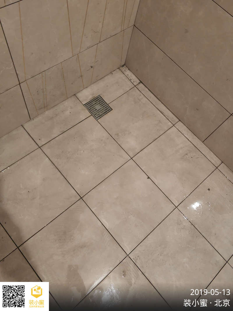

4.检查二楼卫生间地漏内有垃圾需要清理,以防堵塞。
5.复查以前检查的空鼓砖没有灌浆处理,需要客户提醒工长。
