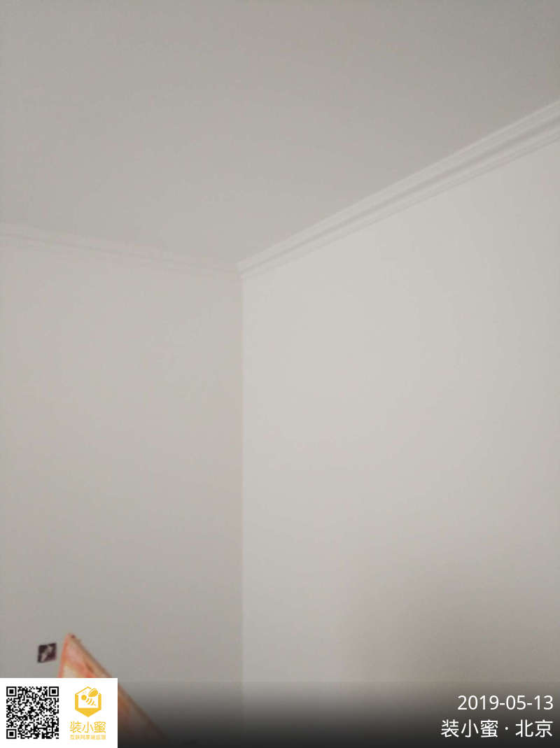

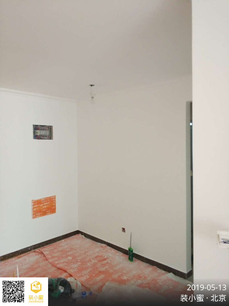

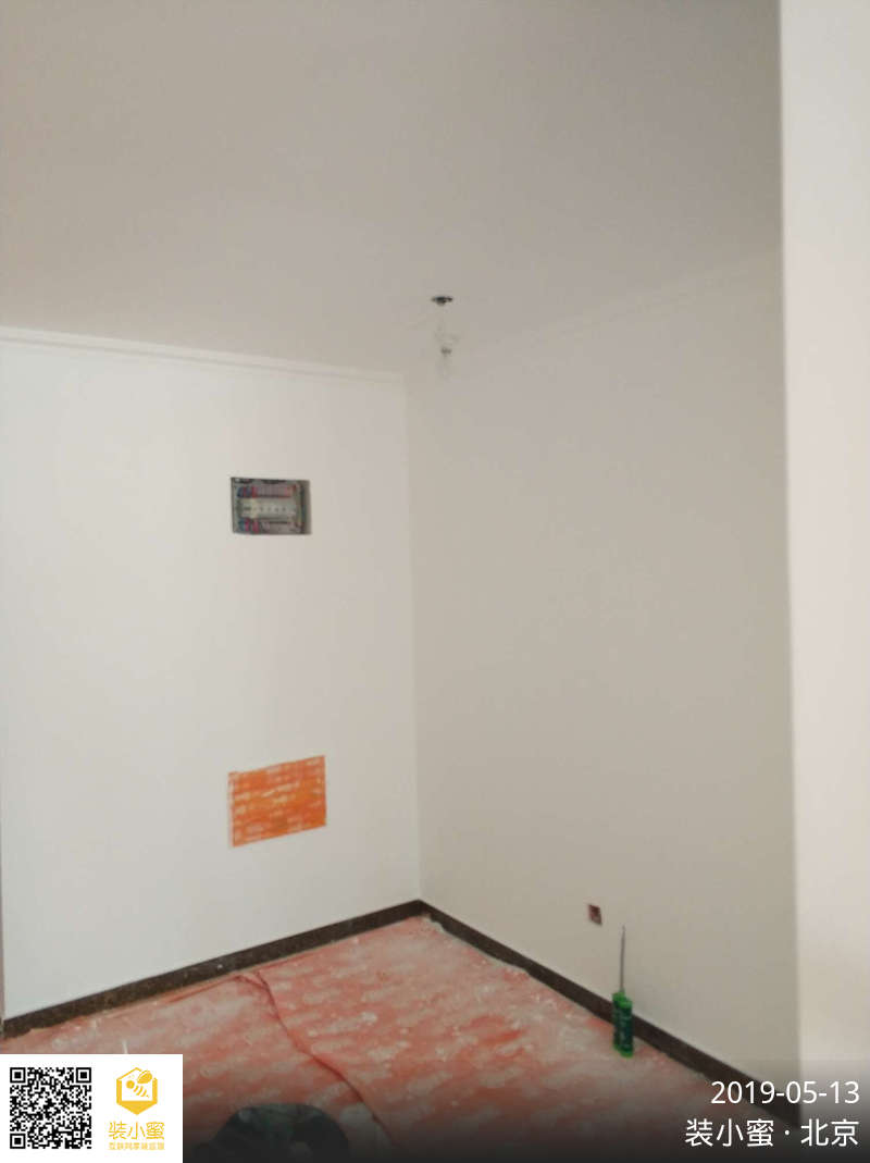

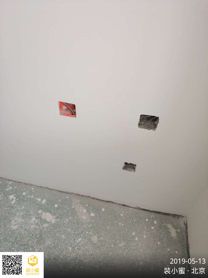

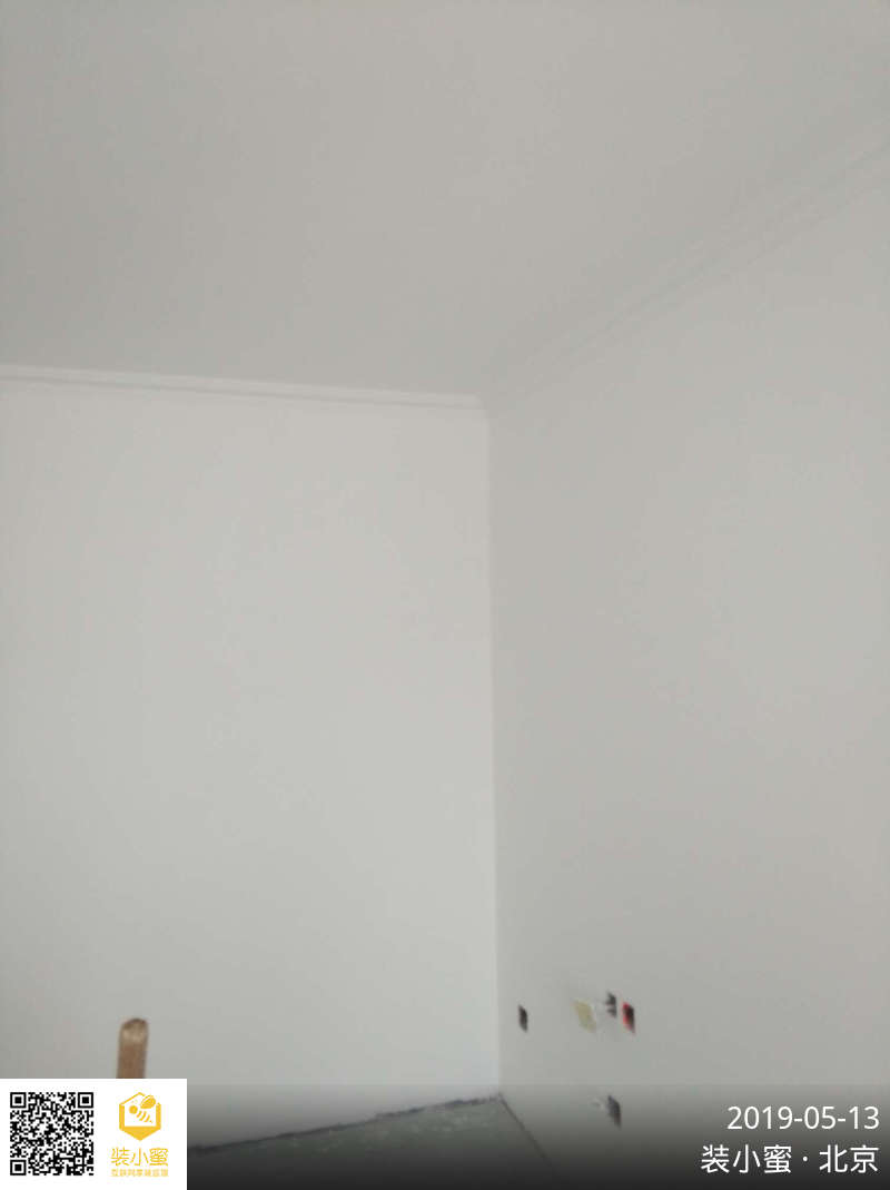

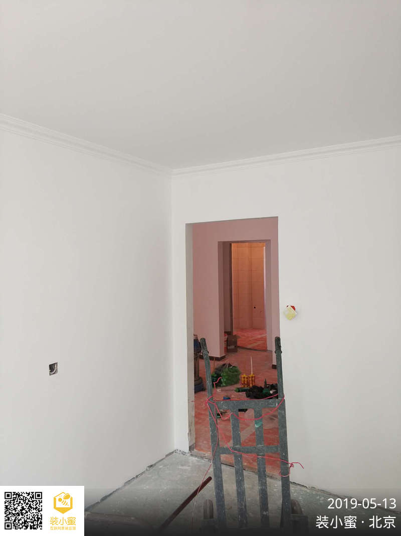

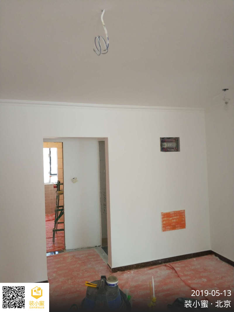

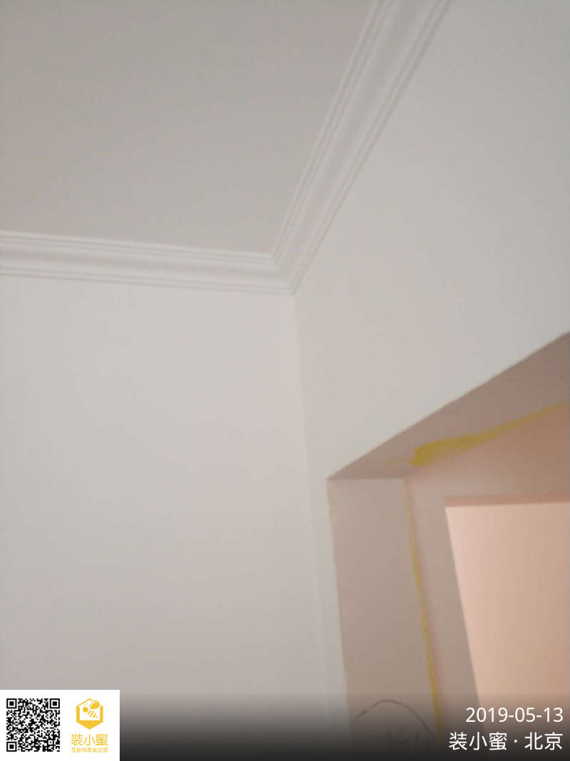

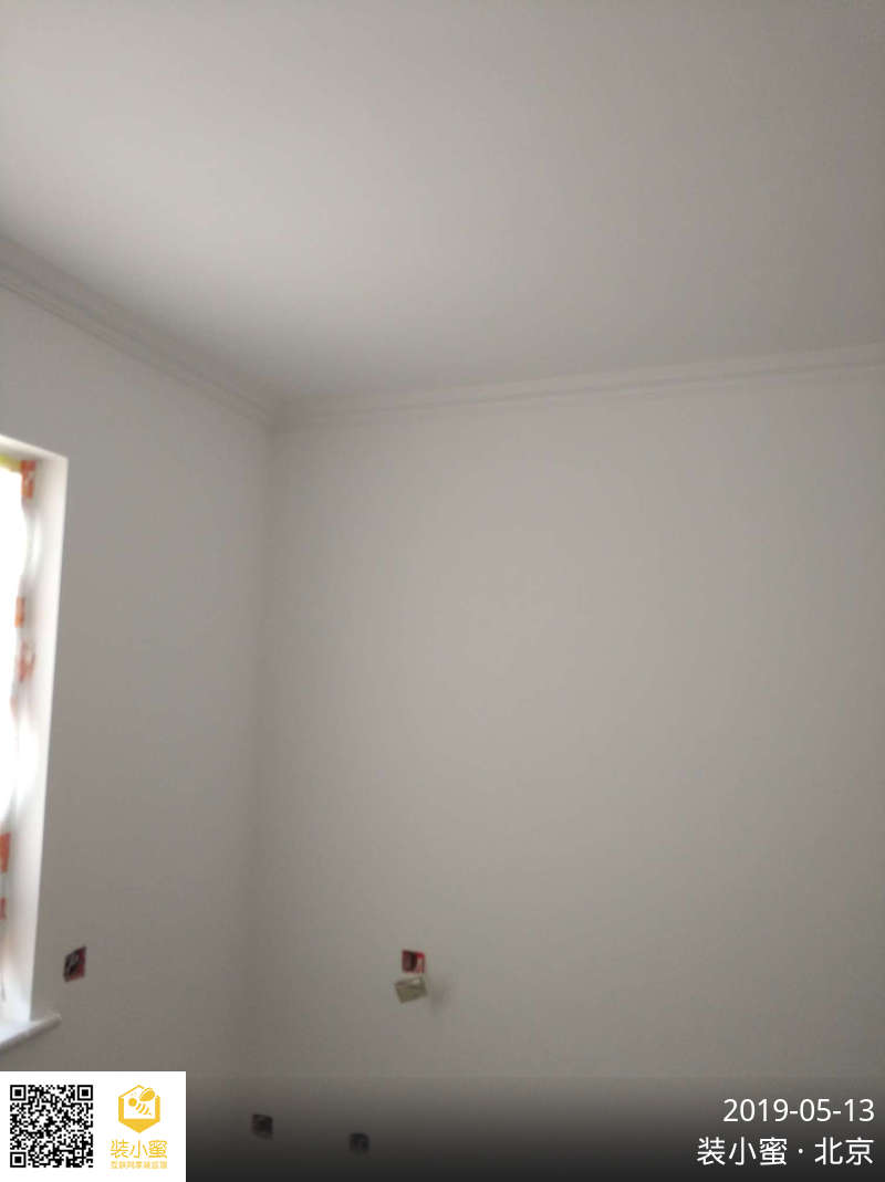

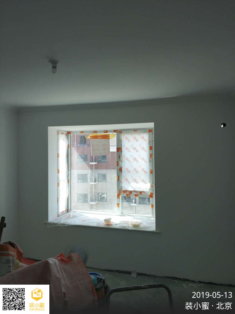

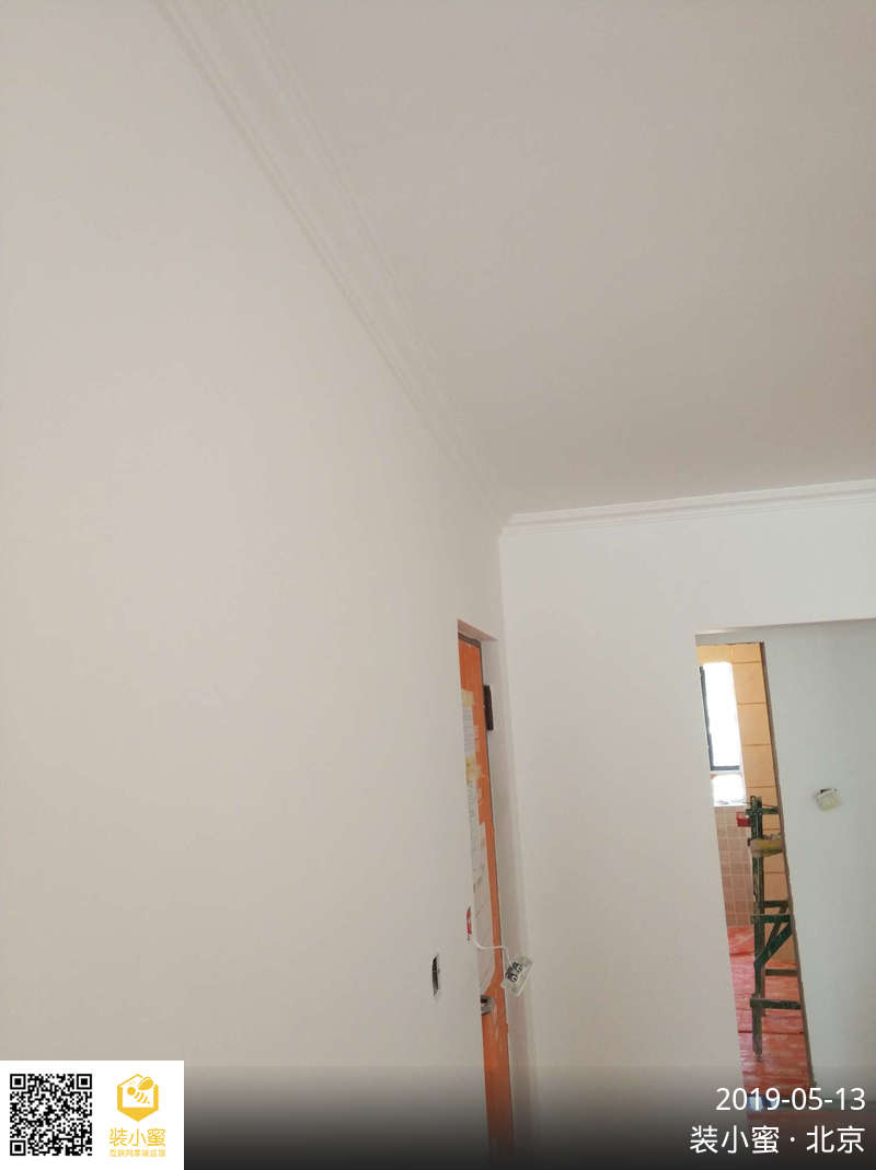

客厅,卧室墙顶面乳胶漆涂刷完成。
厨房,卫生间墙砖正在做瓷缝。

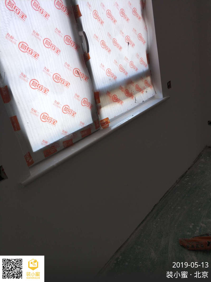

1防盗门边缘,南北卧室窗户侧面边缘涂刷粗糙,需要修复涂刷。

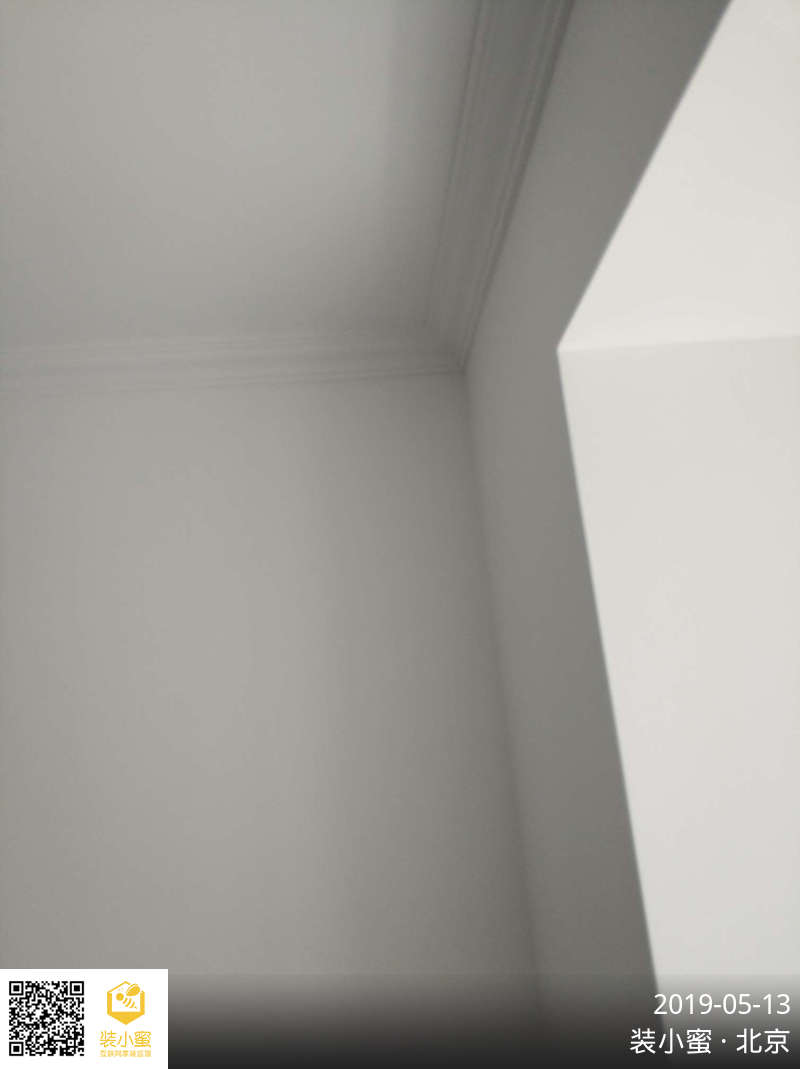

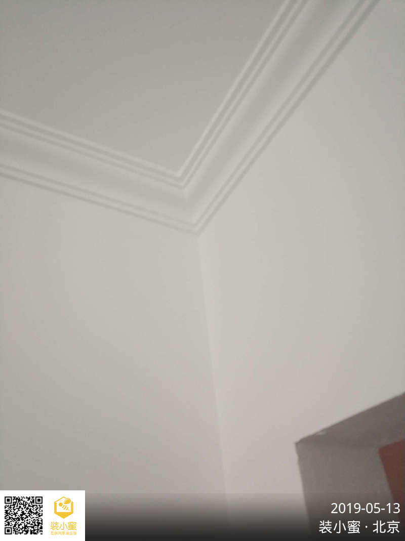

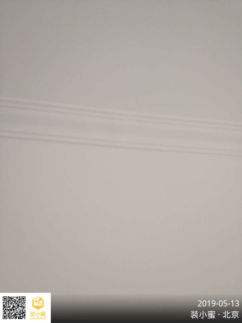

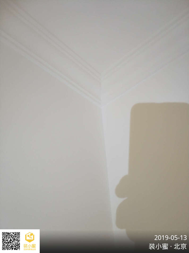

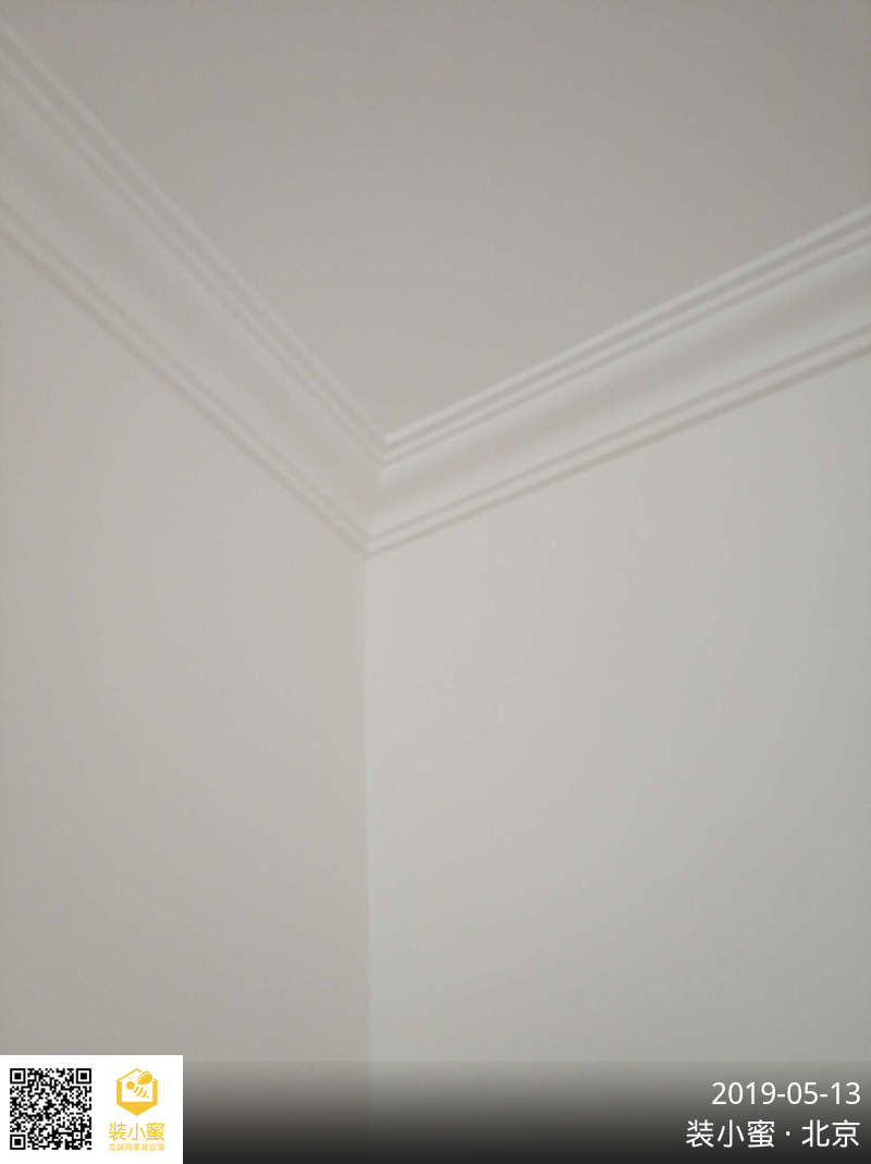

2客厅,卧室石膏线接头需要修复涂刷。

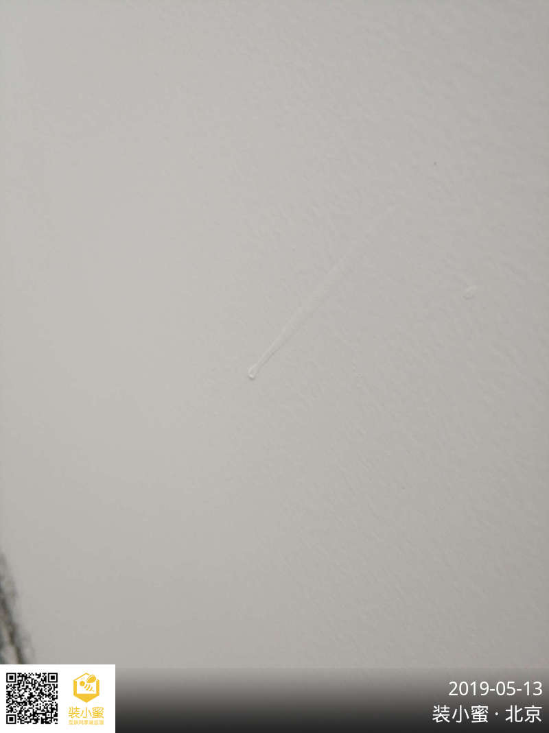

3北卧室墙面流坠较多,局部修补的地方没有打磨到位,需要修复打磨重新刷漆。
4客厅,阳台墙砖上的乳胶漆和墙固胶需要清理。
5卫生间淋浴位置,地漏没有安装,门头墙砖没有修复,所以瓷缝没法做,需要抓紧把这两项解决。
6厨房卫生间阳角条处,缝隙较小,需要用勾缝剂勾缝。
7南北卧室地面找平已干透,需要联系地板厂家上门测量地面平整度,一厂家测量为准。
客厅,卧室墙顶面乳胶漆涂刷完成,建议后期,木门,地板,橱柜,开关插座,灯具安装需要注意成品保护。

乳胶漆面层,涂刷质量符合要求
腻子打磨后整体平滑度符合要求
阴阳角打磨平直度符合要求
产品处批嵌平直度符合要求
窗台大理石下口已填实

乳胶漆底漆,表面无明显砂眼与砂印
