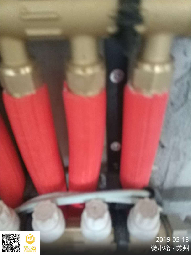

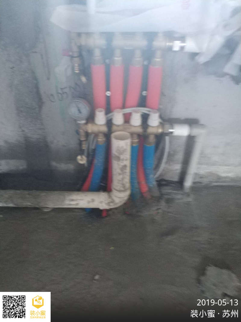

已解决隐患:6项
湿区(阳台)地面开槽处已刷防水
湿区(阳台)地面开槽处已刷防水
设备与分集水器安装位置已经确定
原地面基础处理符合要求
加热盘管安装及间距符合要求
分集水器的固定符合要求
