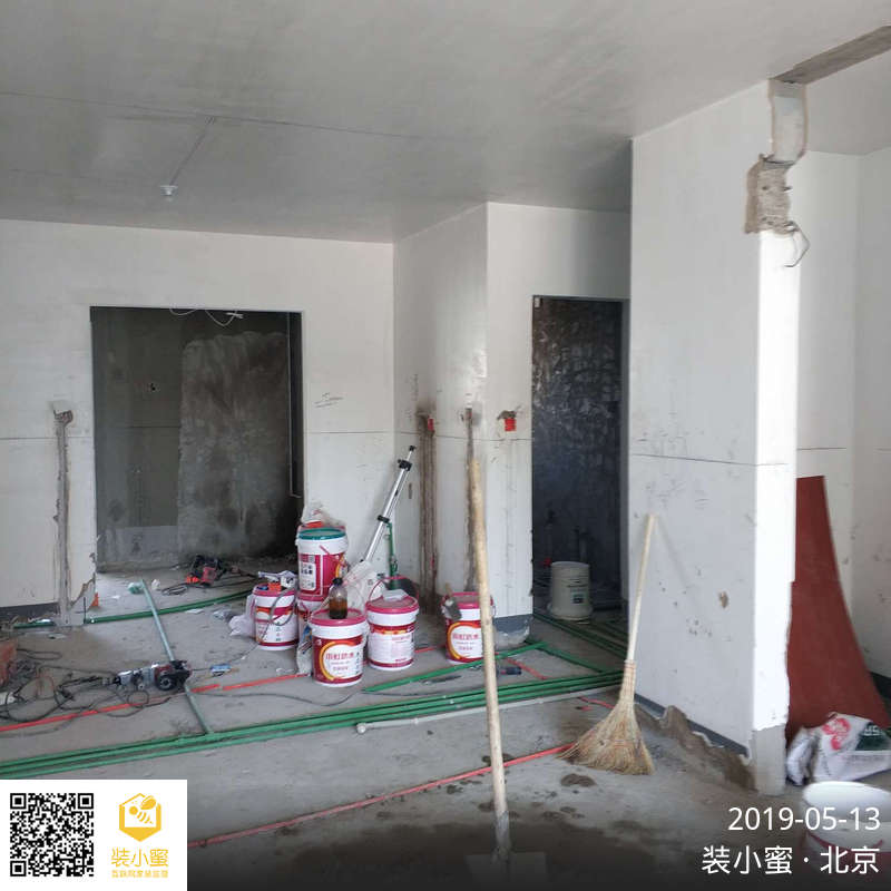

瓦工:1人

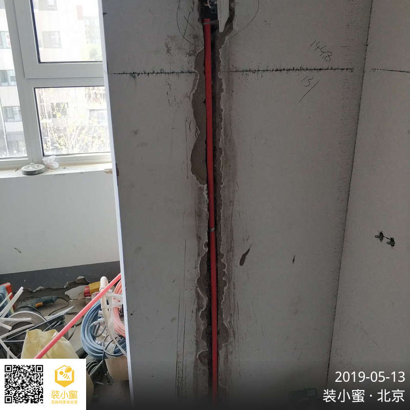

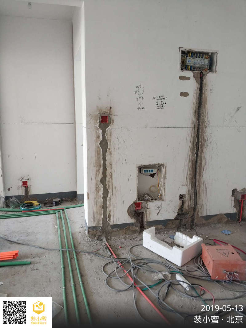

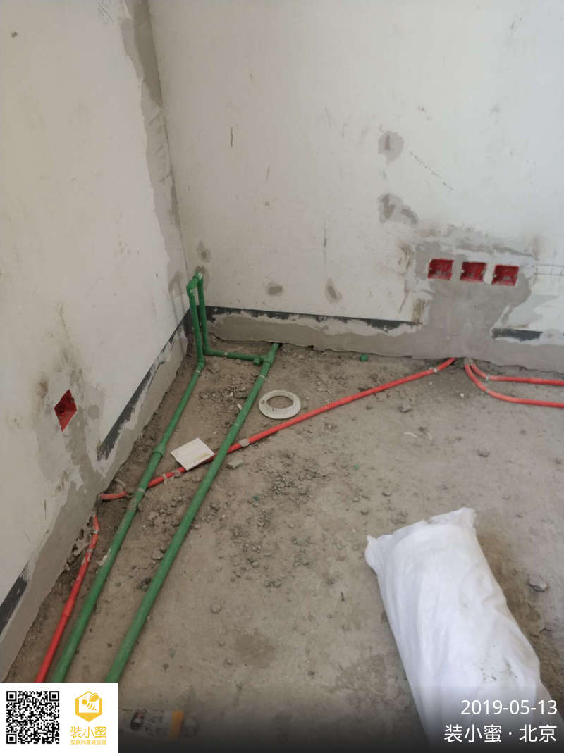

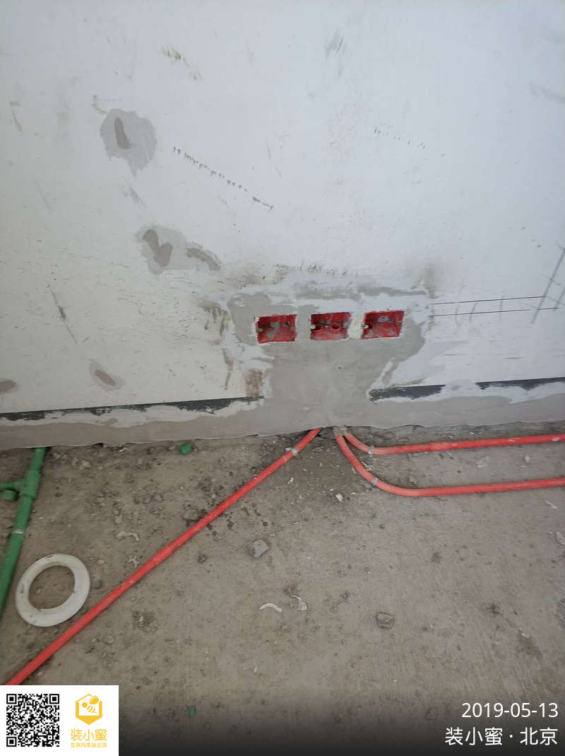

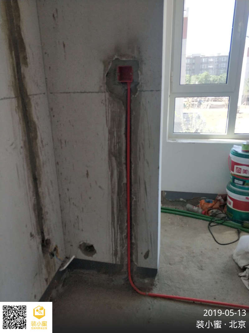

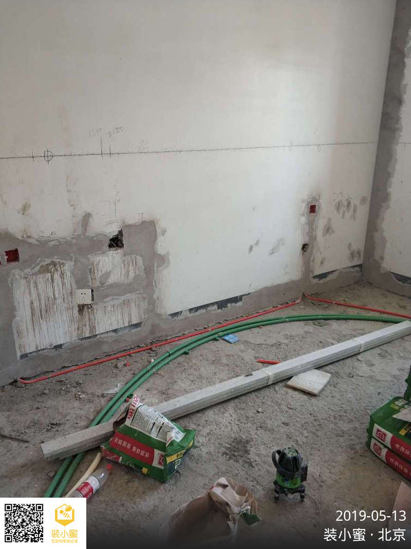

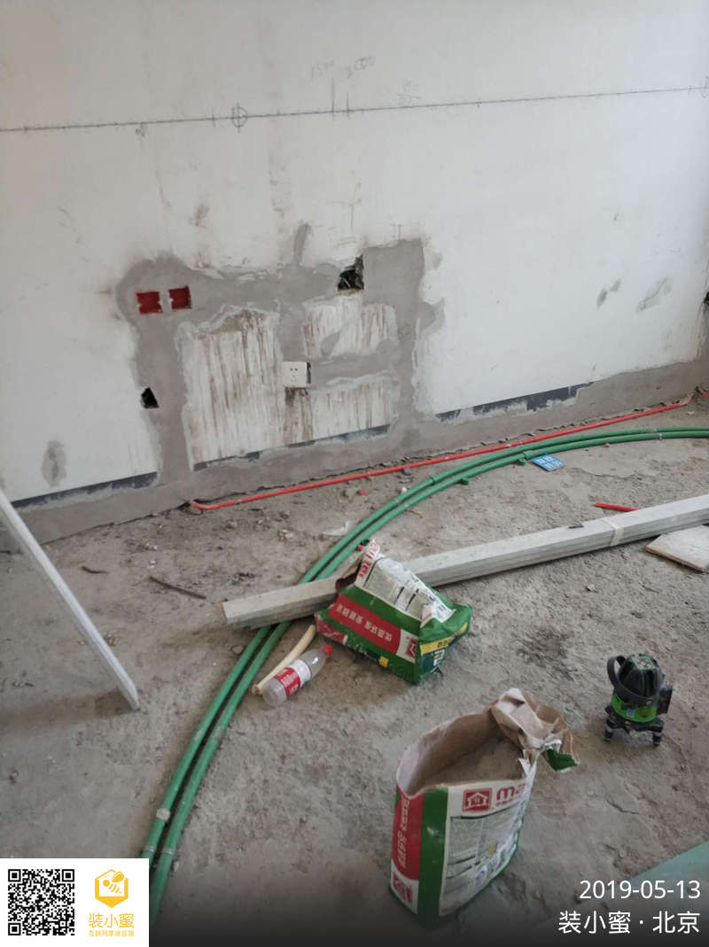

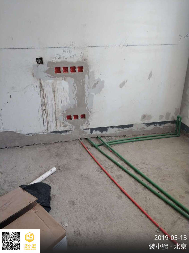

正常,布置水电未布置完成,局部阴角己弹线找直处理

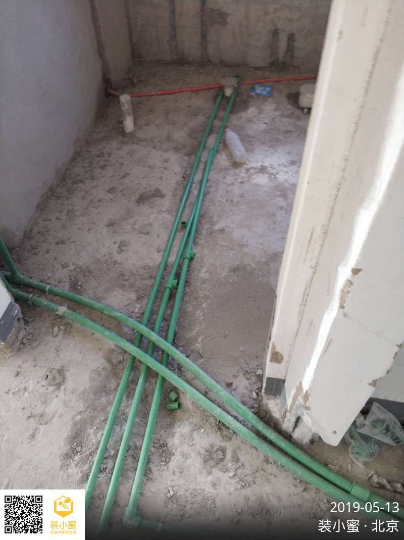

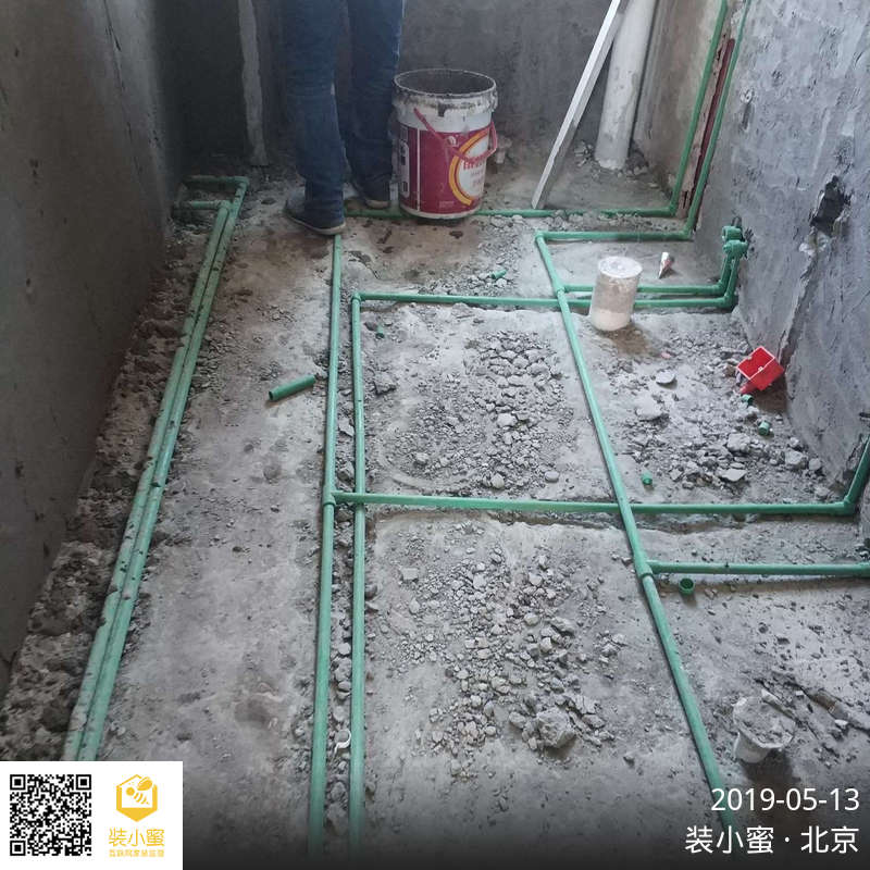

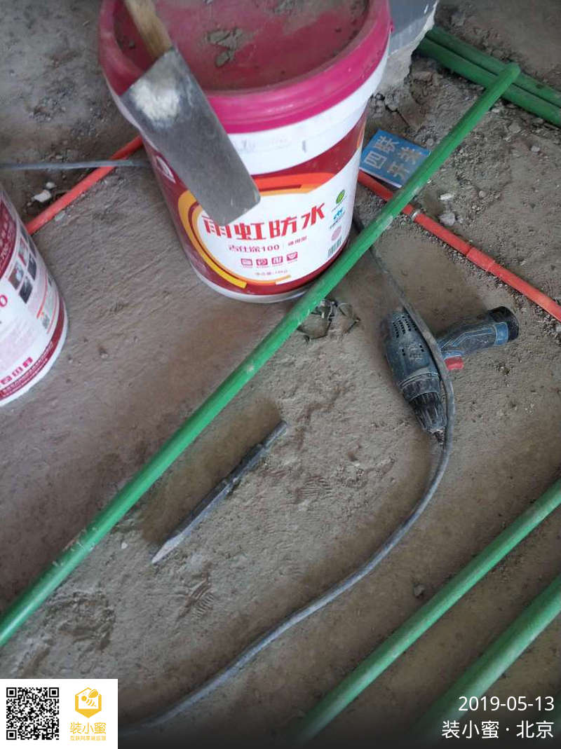

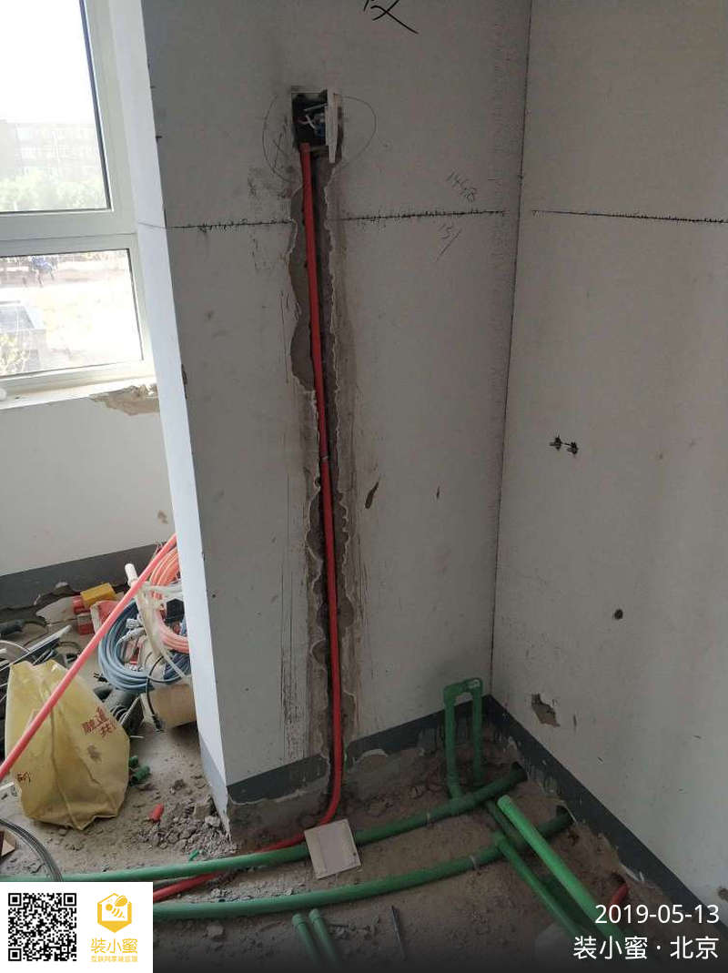

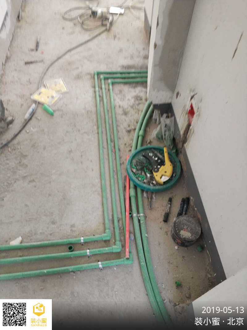

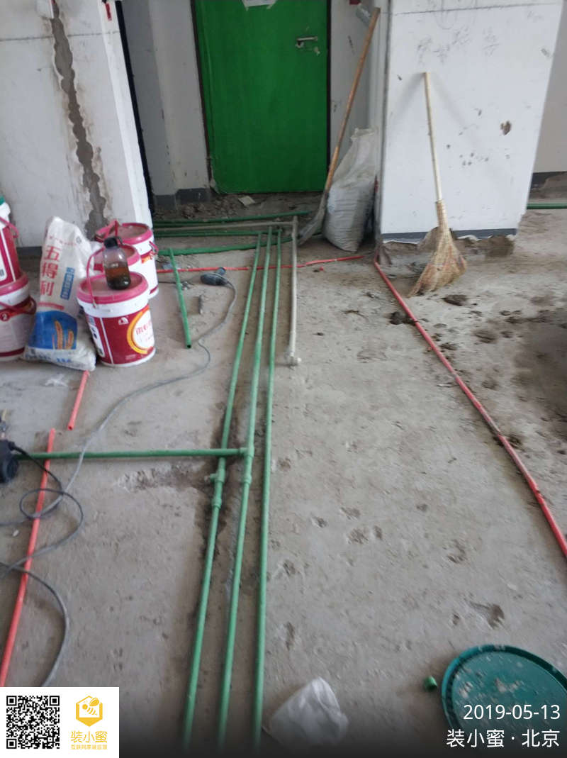

地面水管还需加固处理

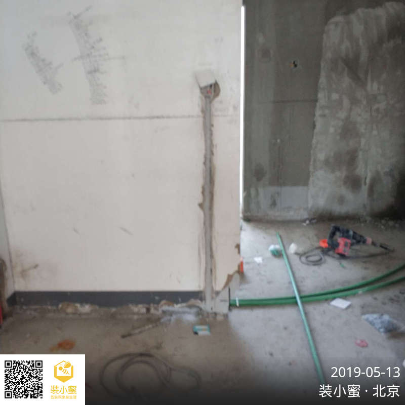

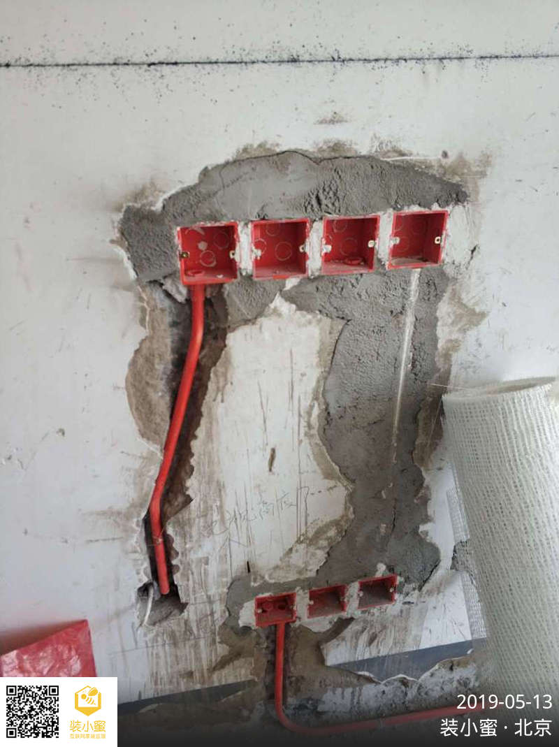

局部线管已封闭施工处理

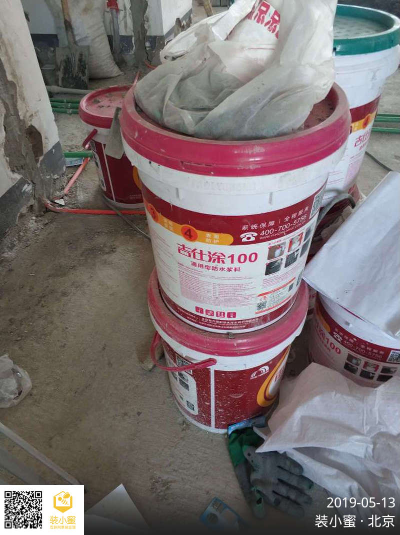

地面开槽处后期需涂刷防水,最回填找平处理

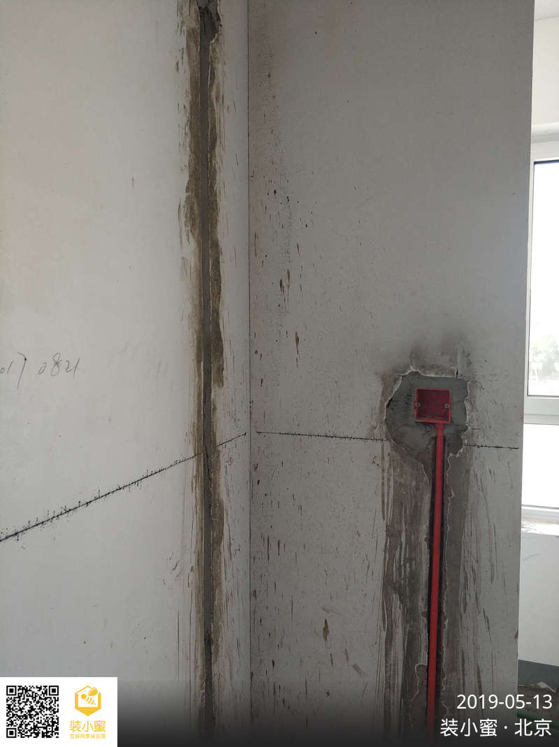

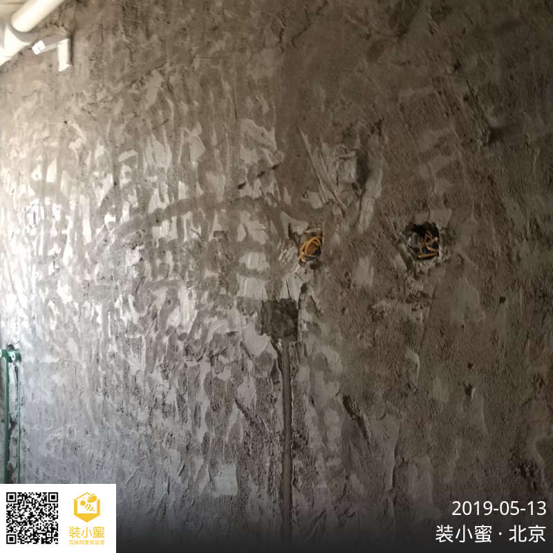

次卫进行墙面抹灰处理,局水管还需加卡固定,最进行抺灰处理,现场已告知瓦工处理
新建墙体需加筋搭接处理,已告知瓦工拍照留档,挂网拐角搭接处理,不少于100mm左右,已告知瓦工后期施工规范,

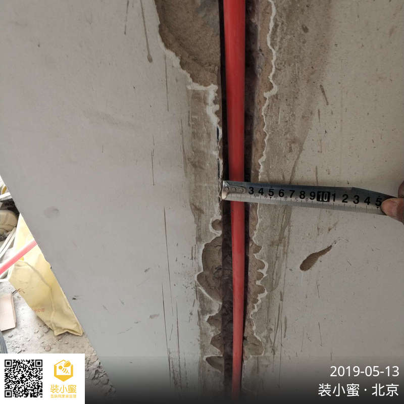

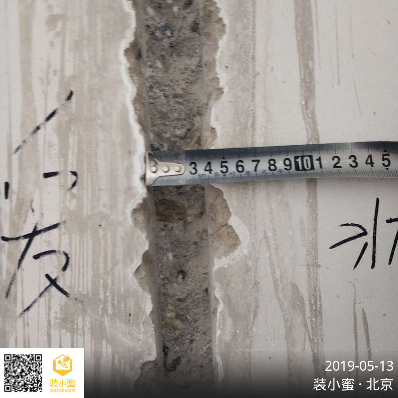

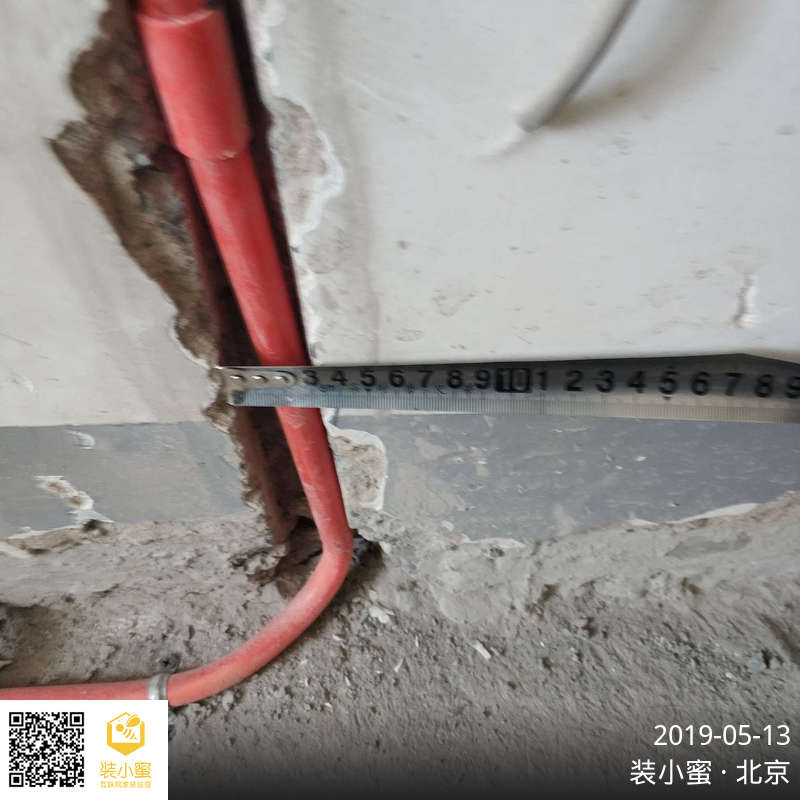

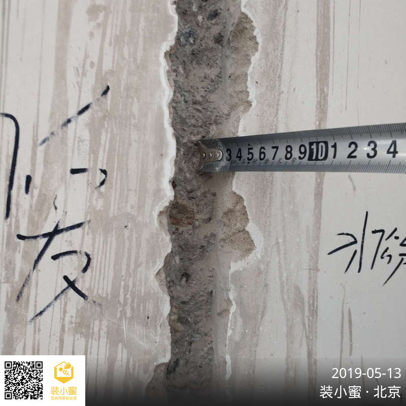

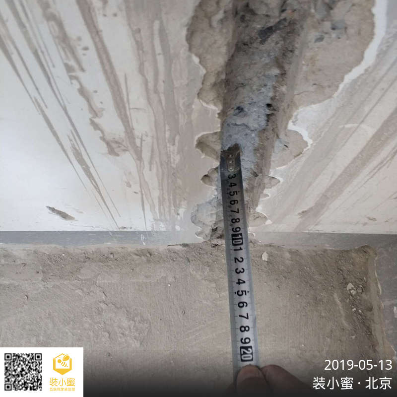

开槽平直,符合要求
开槽宽度与深度符合要求

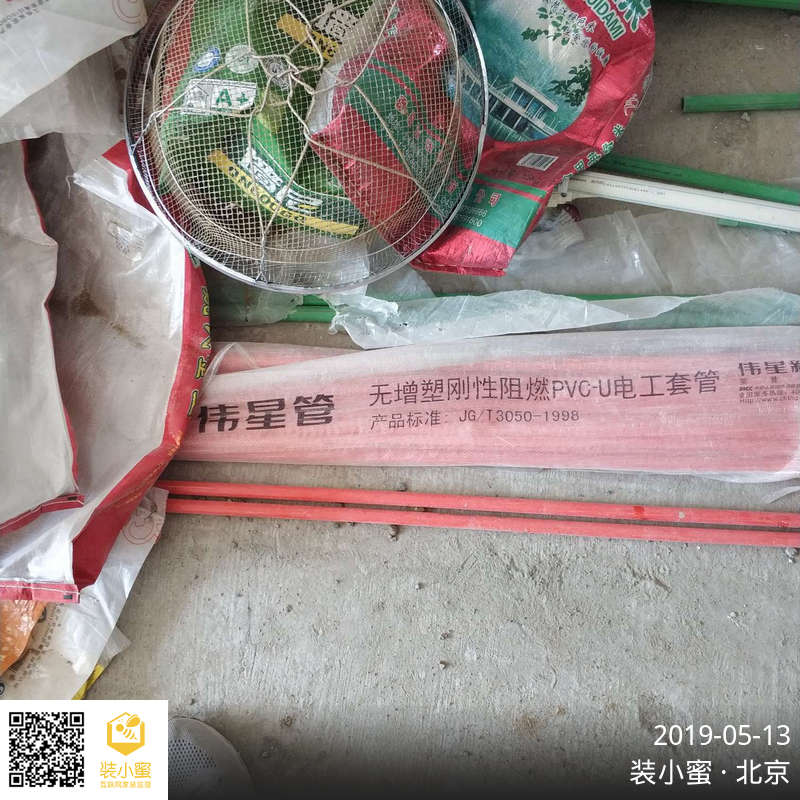

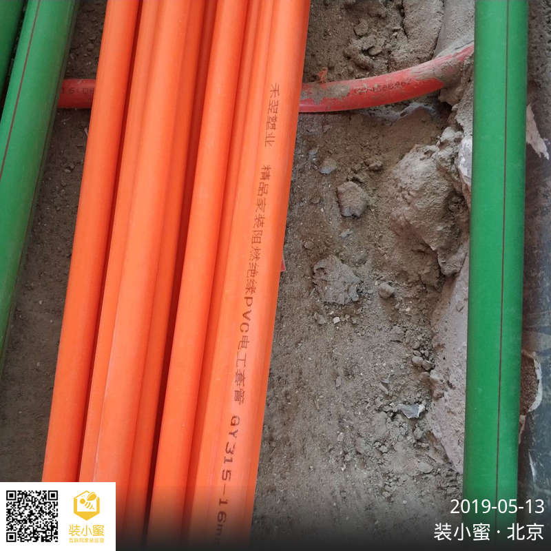

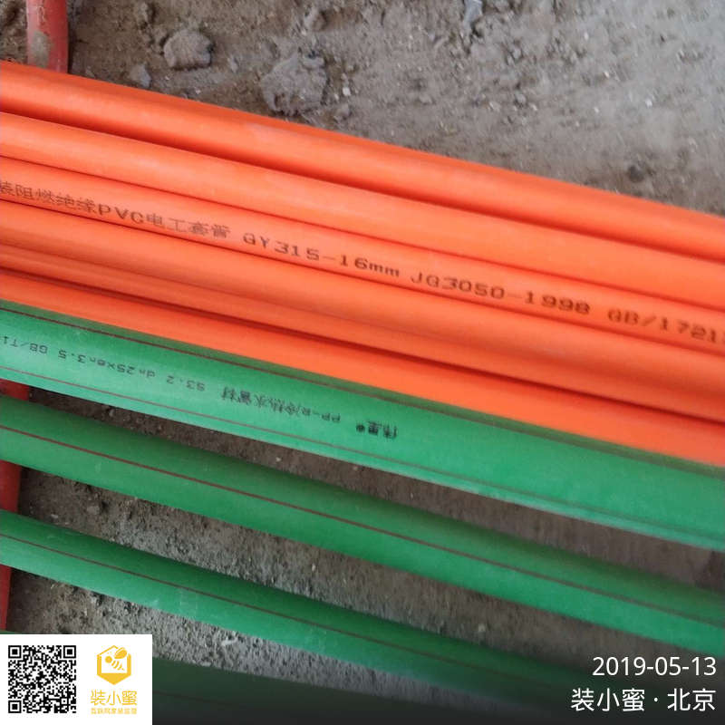

电线管
PPR水管
防水涂料

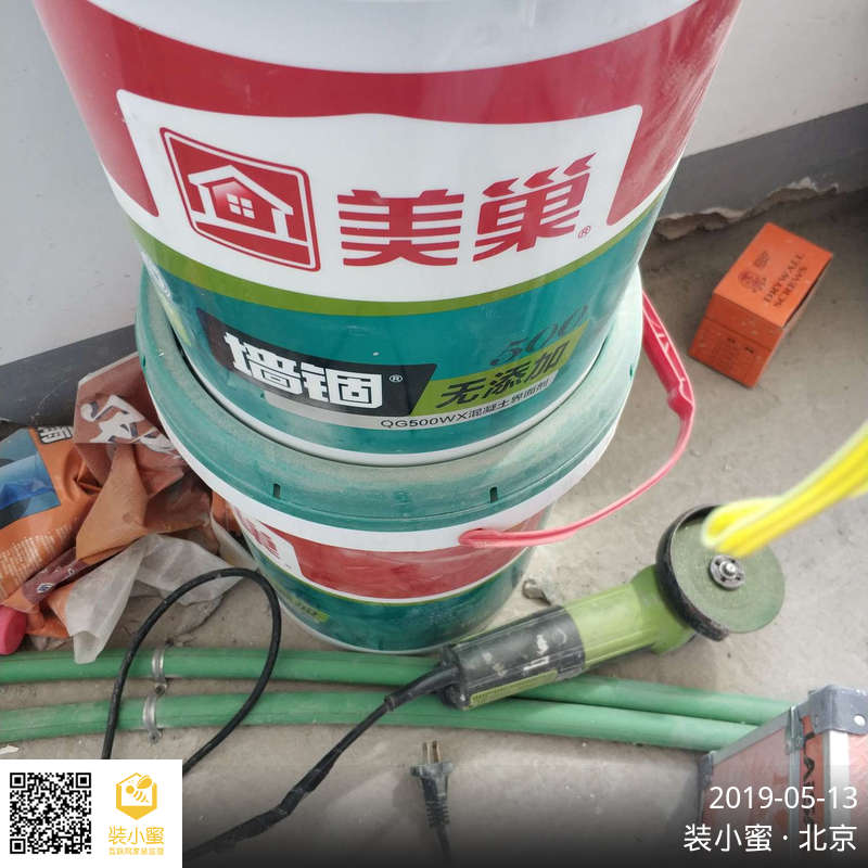

墙锢
