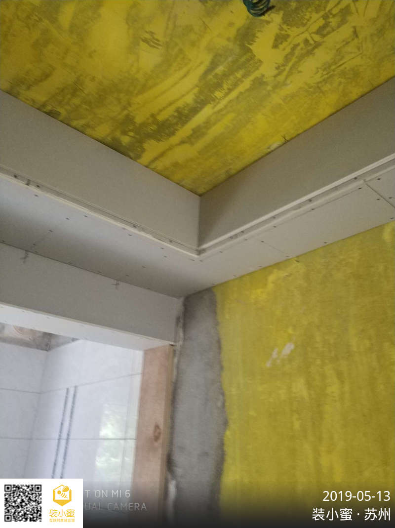

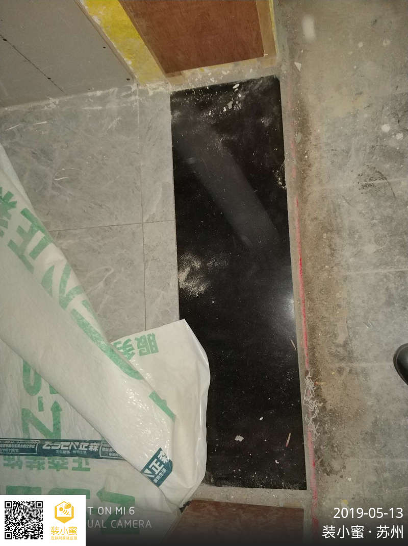

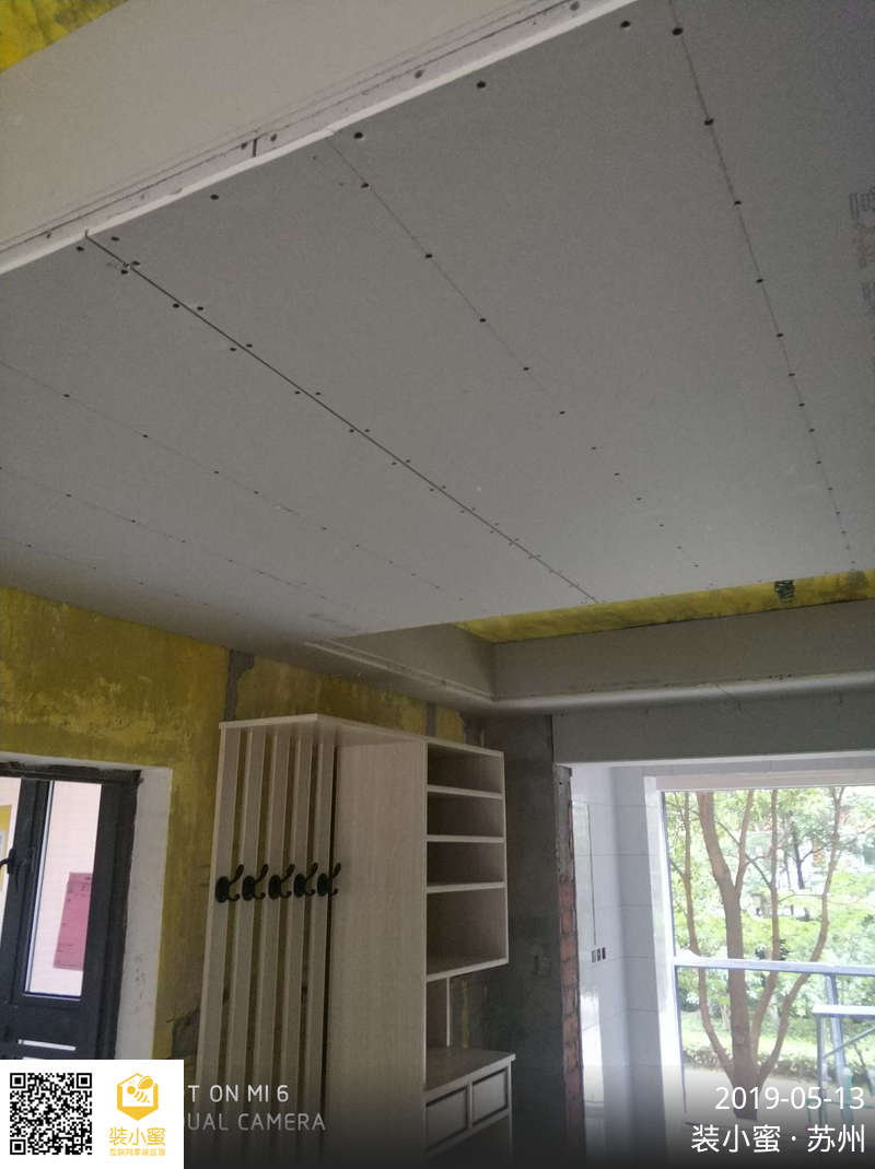

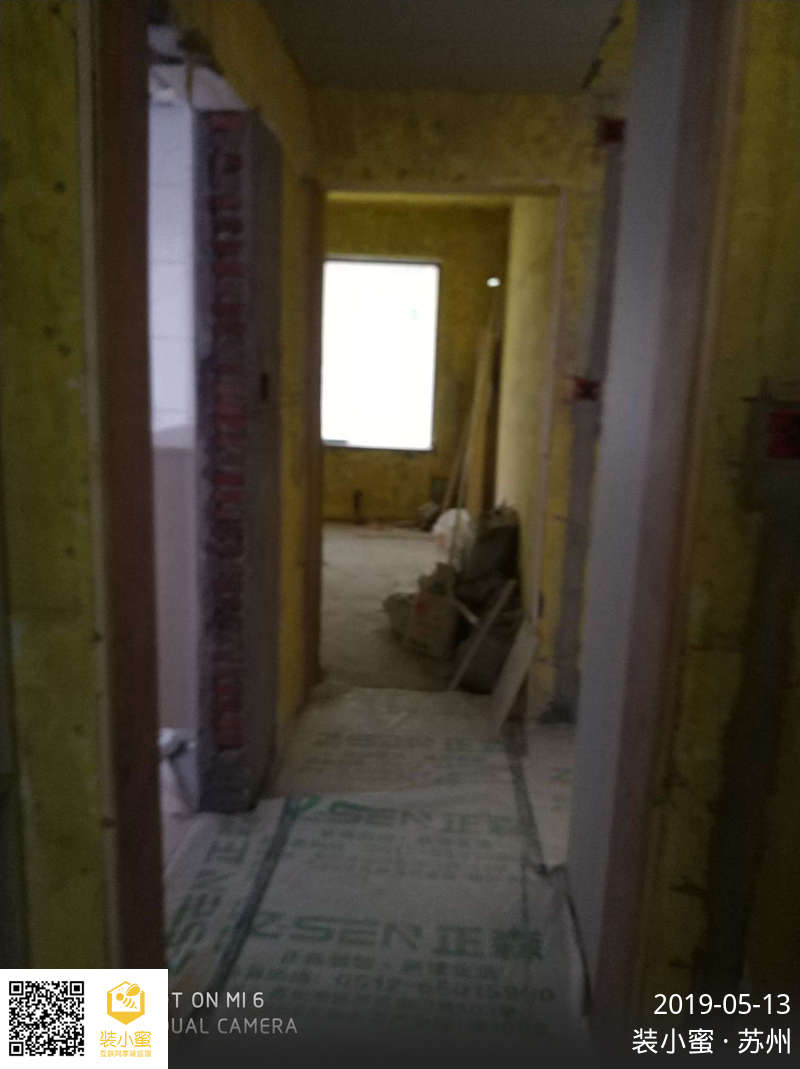

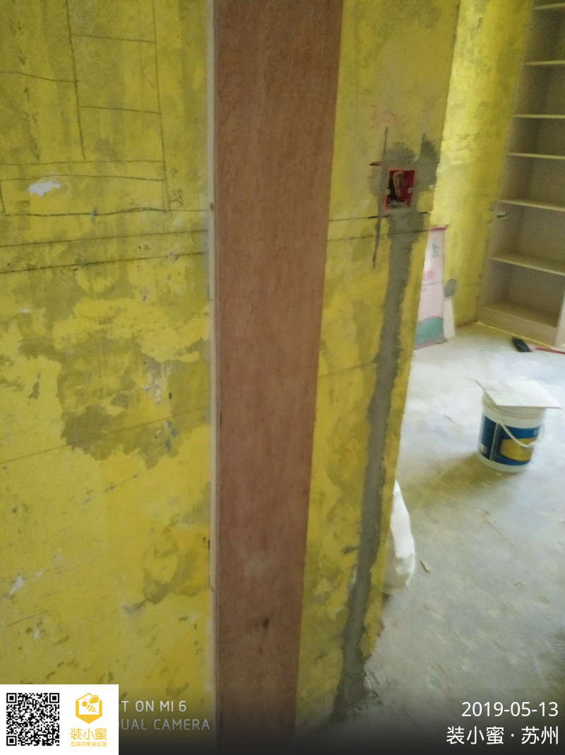

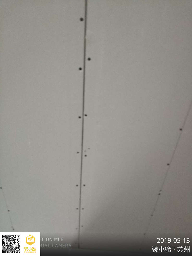

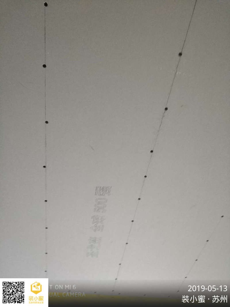

本次为【瓦/木工面层施工检查】是第7次上门,现场正在门窗安装。泥木已基本结束,已吊顶平整,石膏板无通缝。螺钉间距均匀。拐角处使用整板。石膏板使用底板托侧板安装。已做衣柜柜体平整牢固。门洞两侧垂直,并已离地面。

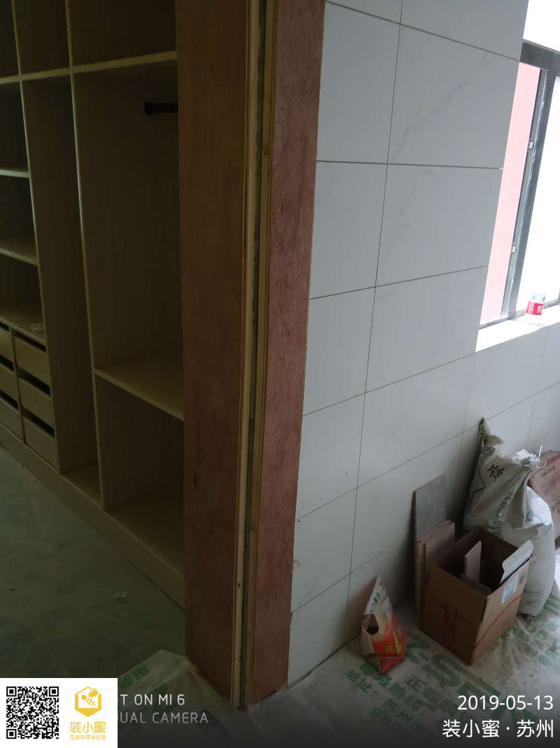

1.走道左侧隔板破损,需修补。
2.阳台玻璃尽快安装,防止下雨渗漏。
3.已安装铝合金门窗套两侧缝隙过大,未填实。

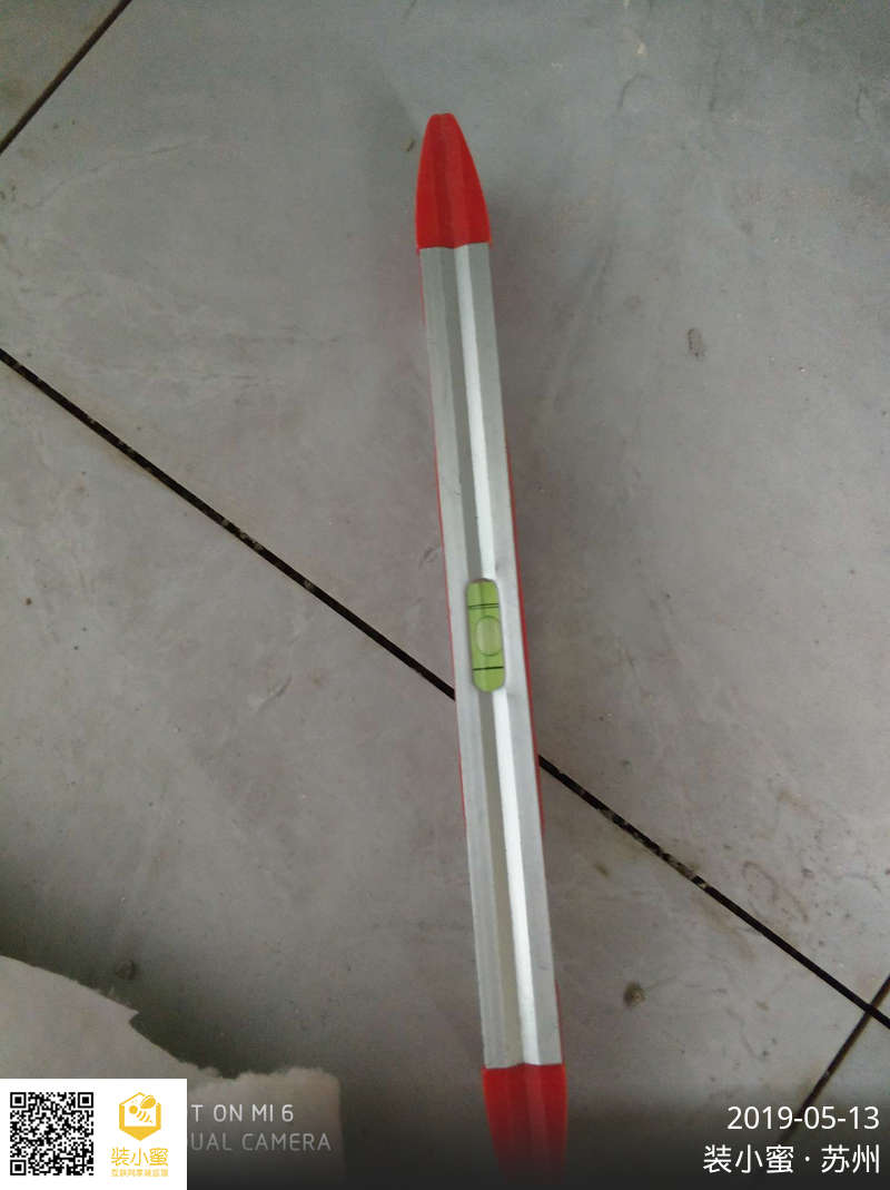

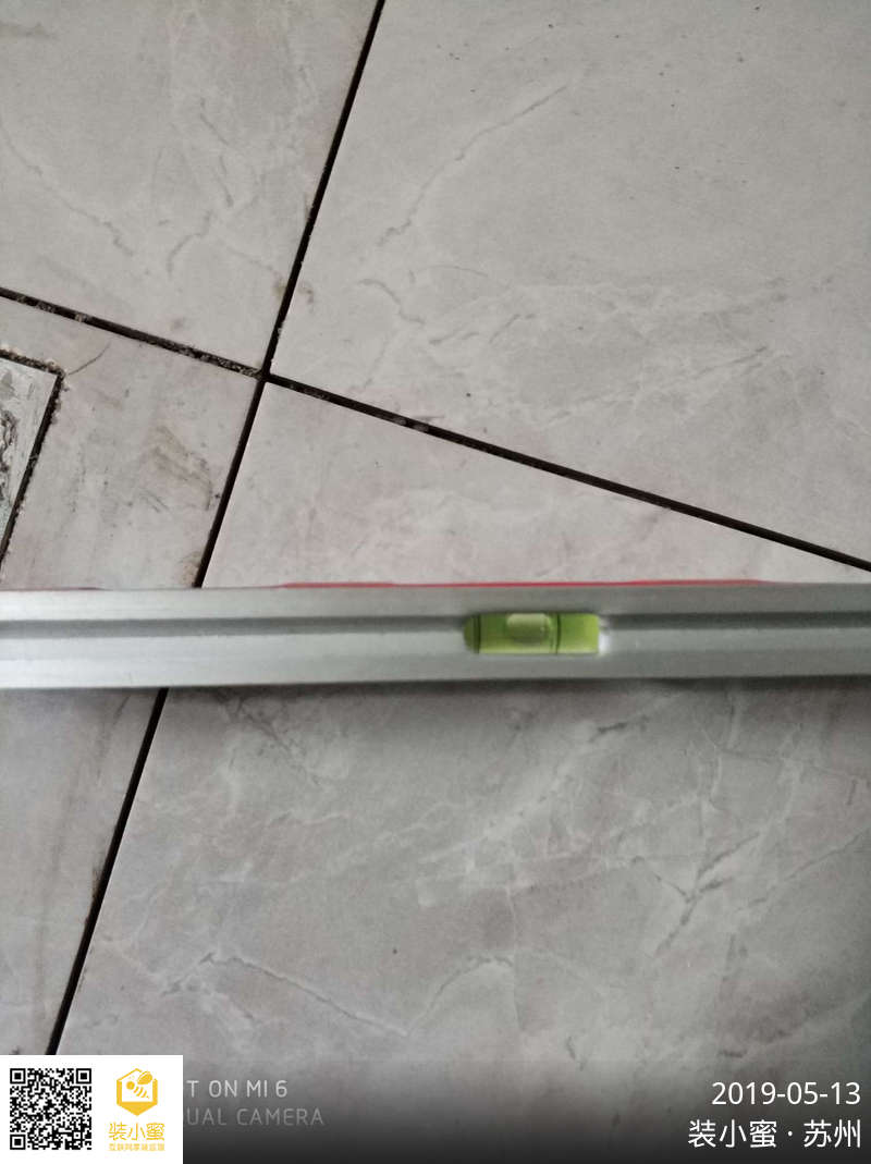

地面砖(石)铺贴平整,符合要求
湿区地面砖坡度符合要求
卫生间干区地面砖坡度符合要求

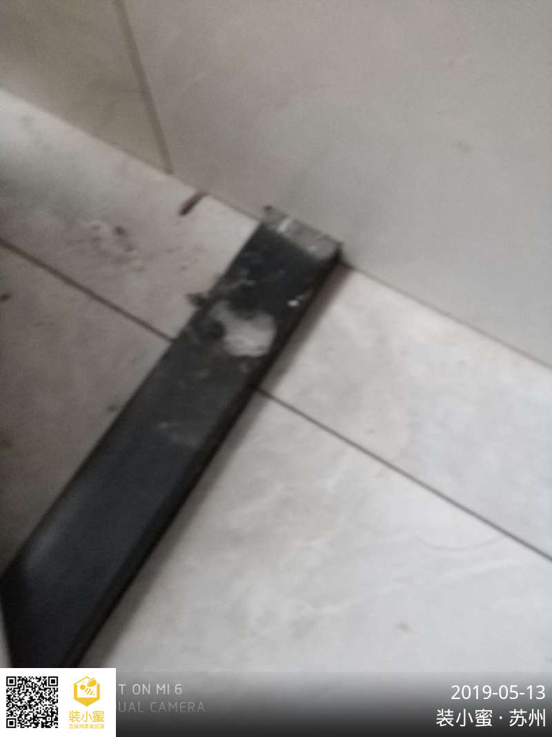

淋浴房挡水条与安装符合要求
