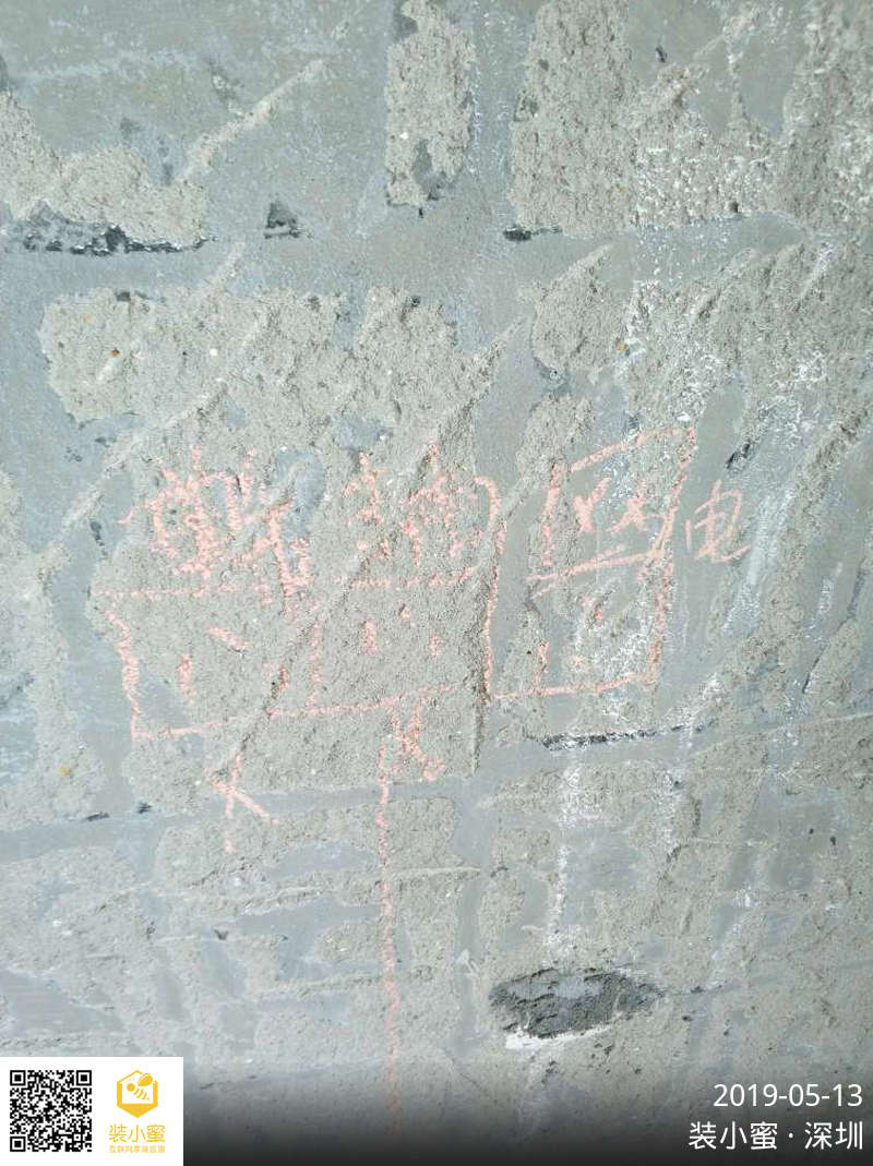

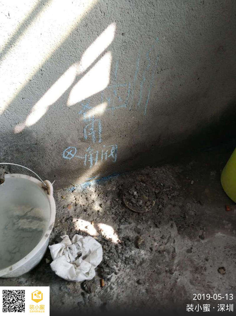

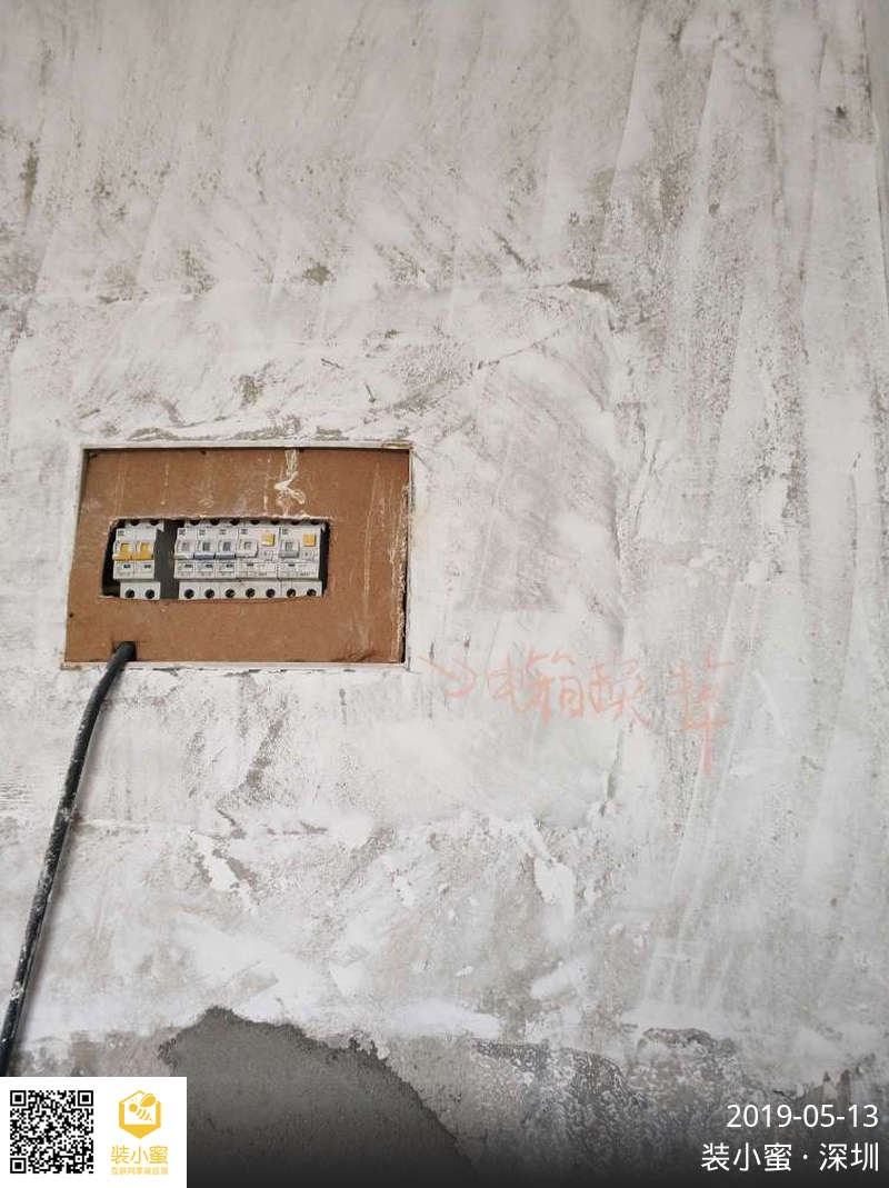

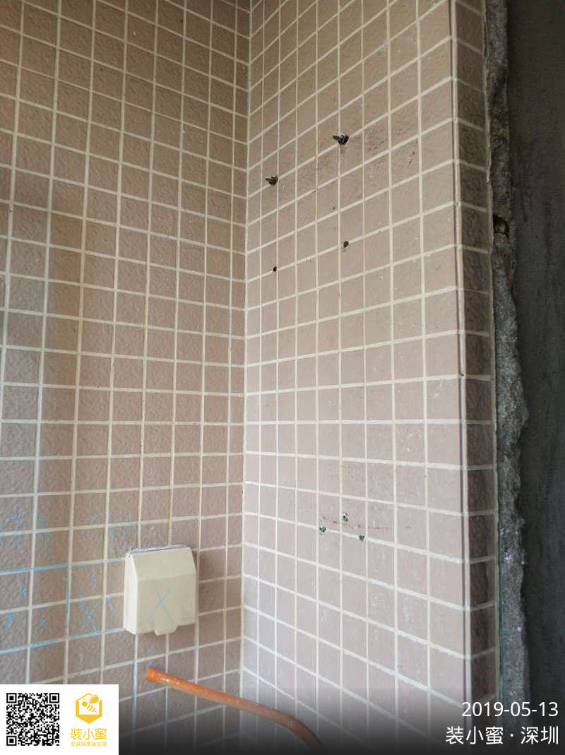

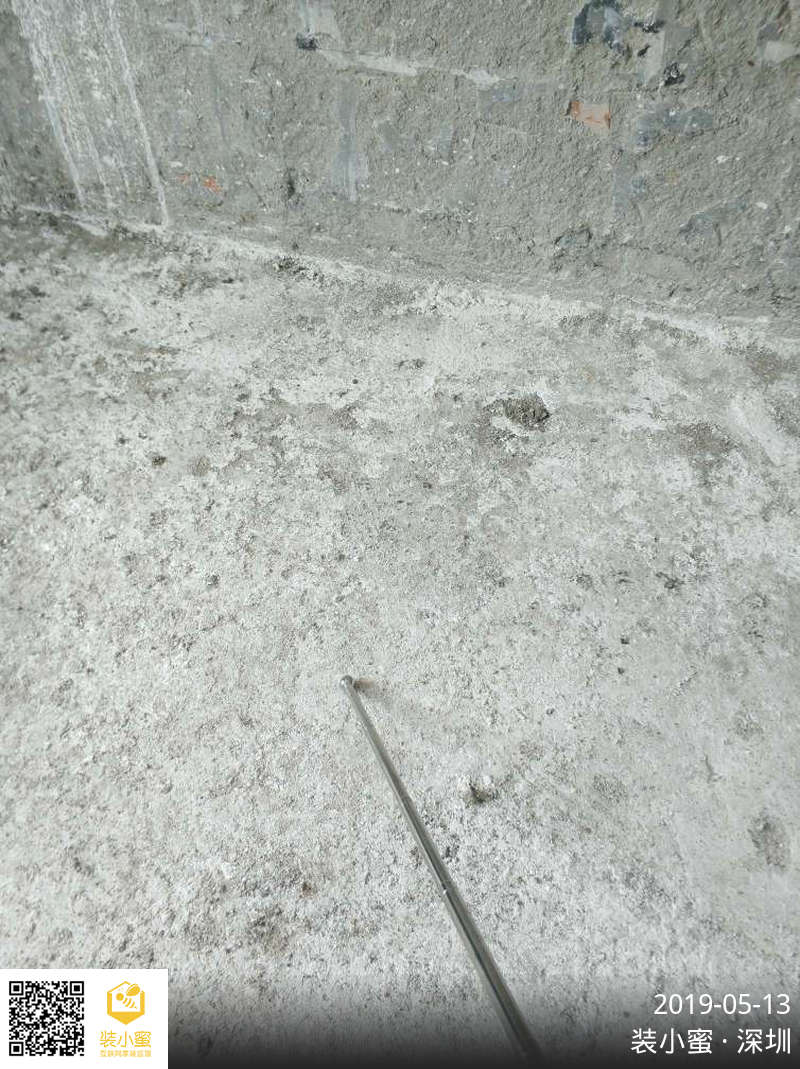

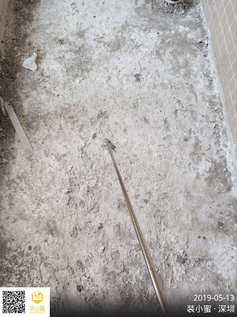

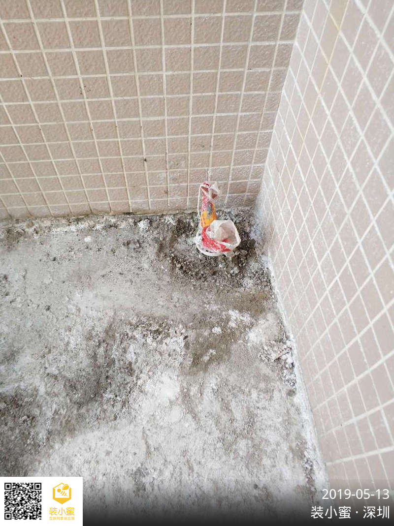

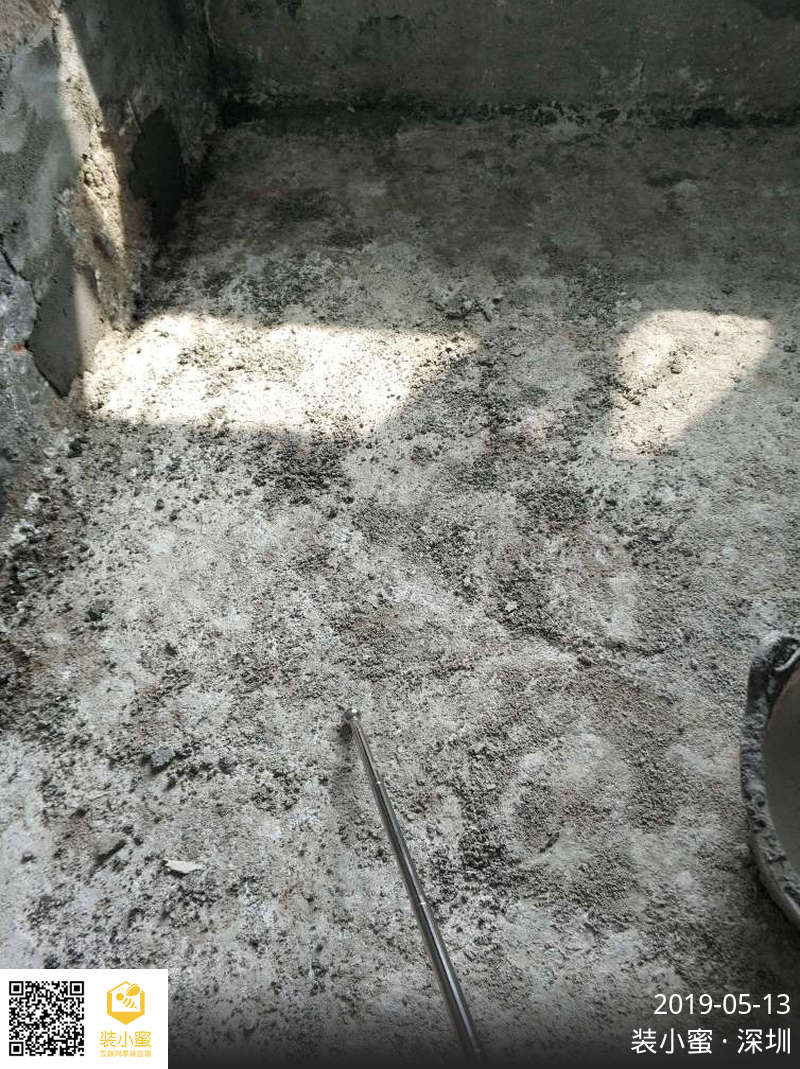

①全房检查墙面有少处空鼓及开裂及主卧漂窗有空鼓现象(建议空鼓位凿掉重批荡处理,开裂是否墙体开裂,需挂钢丝网处理,一边十公分以上)。②窗户配件有短缺及隐形防盗网跟强电箱配件过于陈旧(建议更换处理)。
备注:

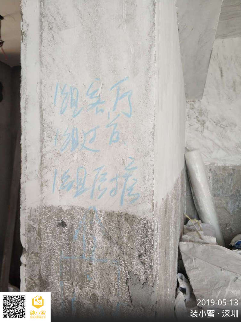

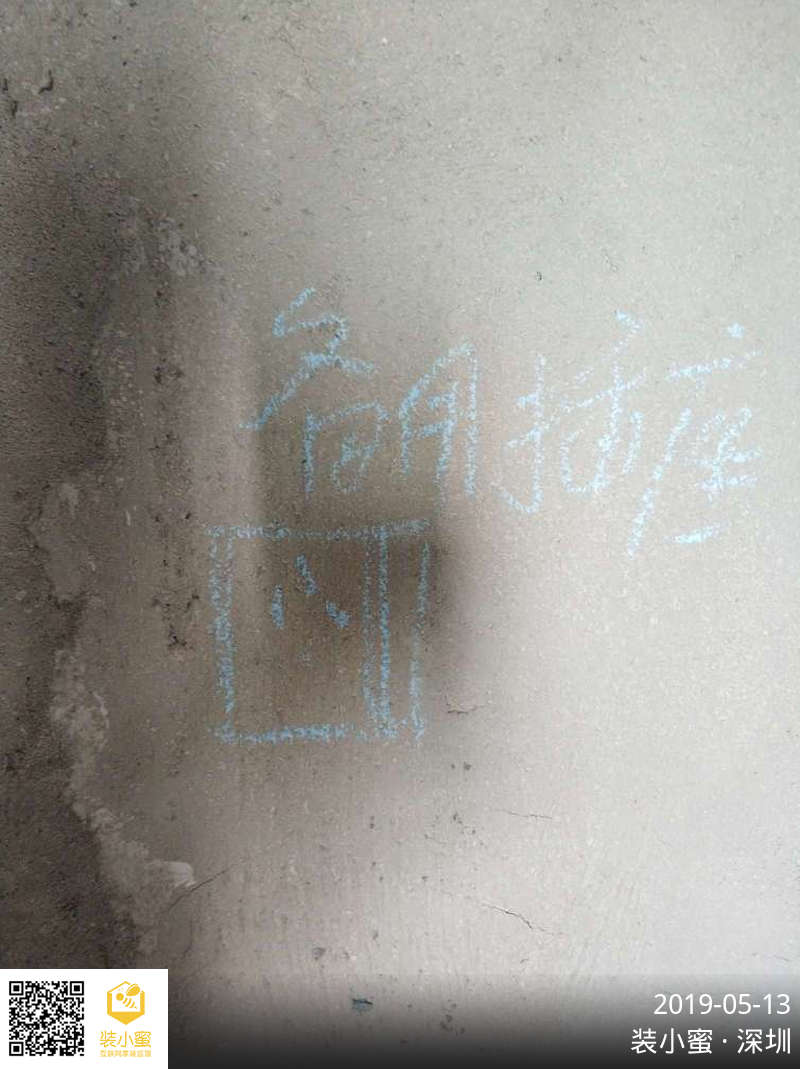

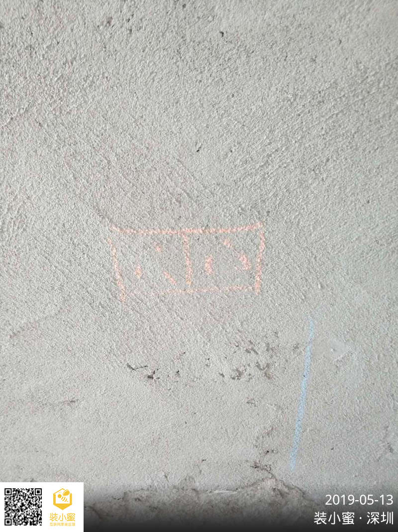

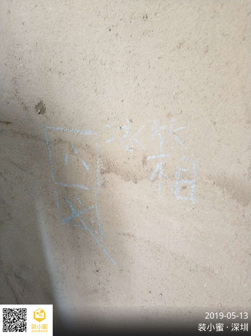

水电为全改,确定8个回路。
水电施工技术已向工长交底并认可。

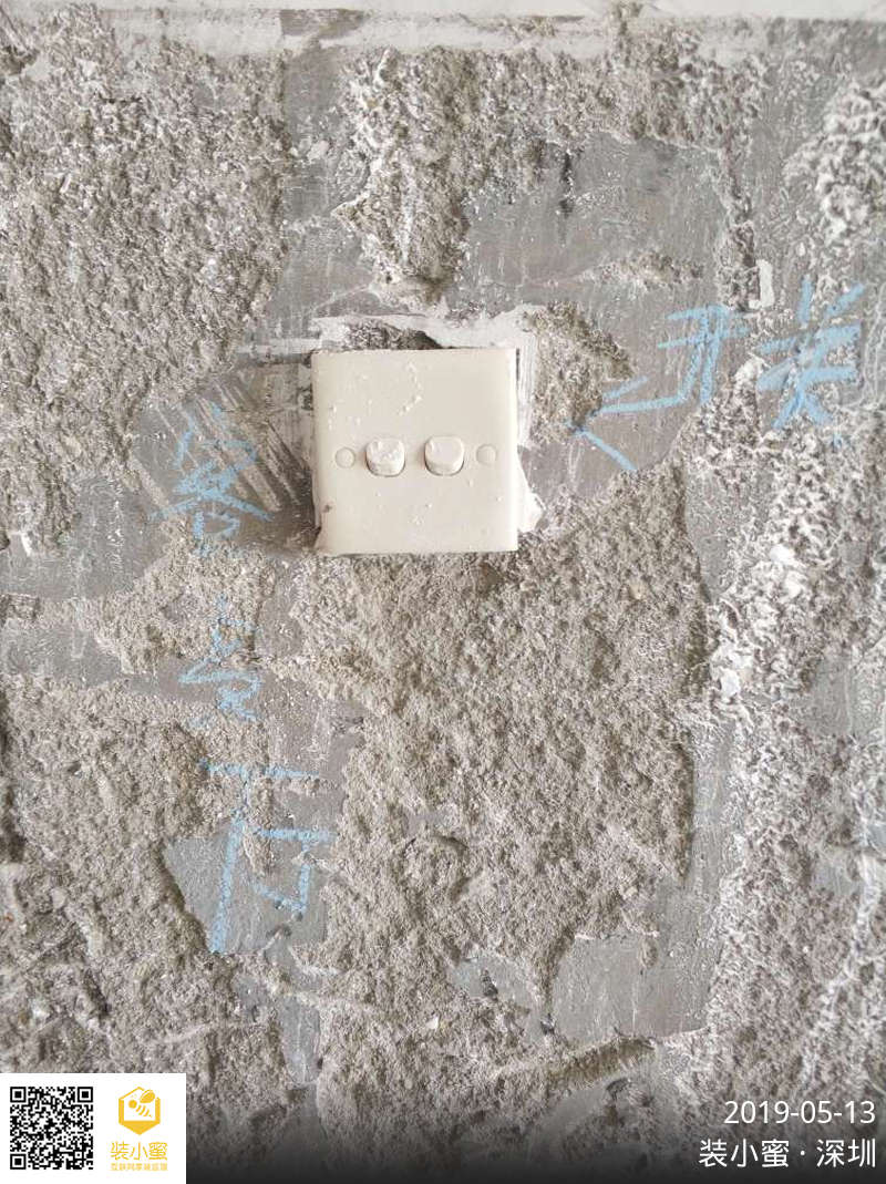

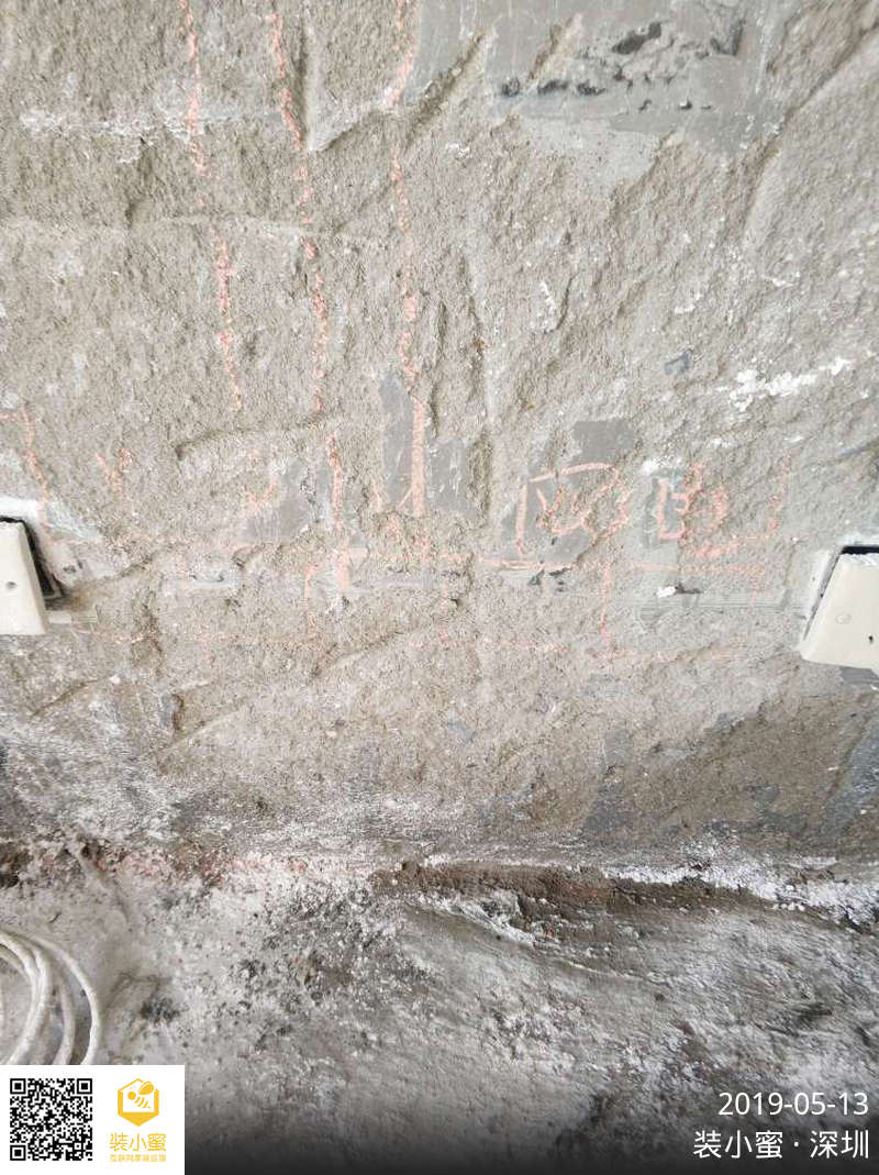

①建议电工开线槽线进行切割,再打毛,防止空鼓开裂。
②建议电工安放底盒平整平直牢固,弯管防止变形,布管合理规范。

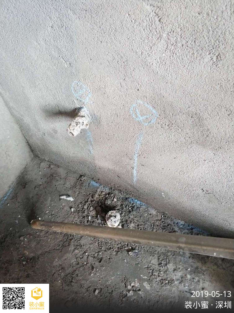

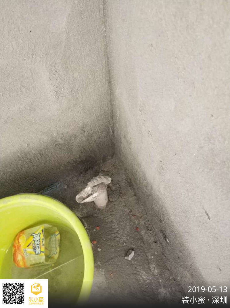

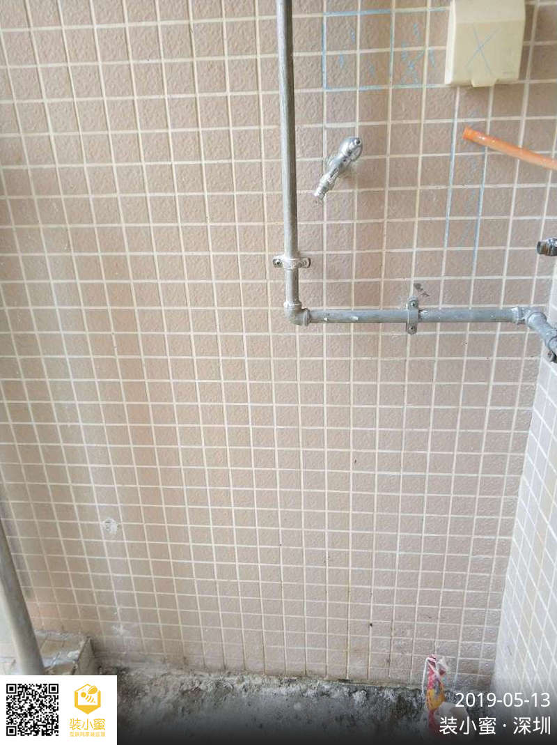

给水点位置与水管安装方案确定,可以实施

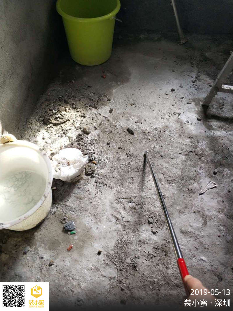

排水点位置及施工方案确定,可以实施

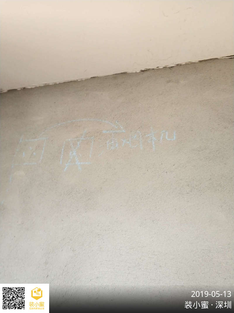

油烟机排烟管的位置已明确,可以实施
燃气热水器及排烟管位置已明确,可以实施

洗衣机排水管连接要求已明确,可以实施
