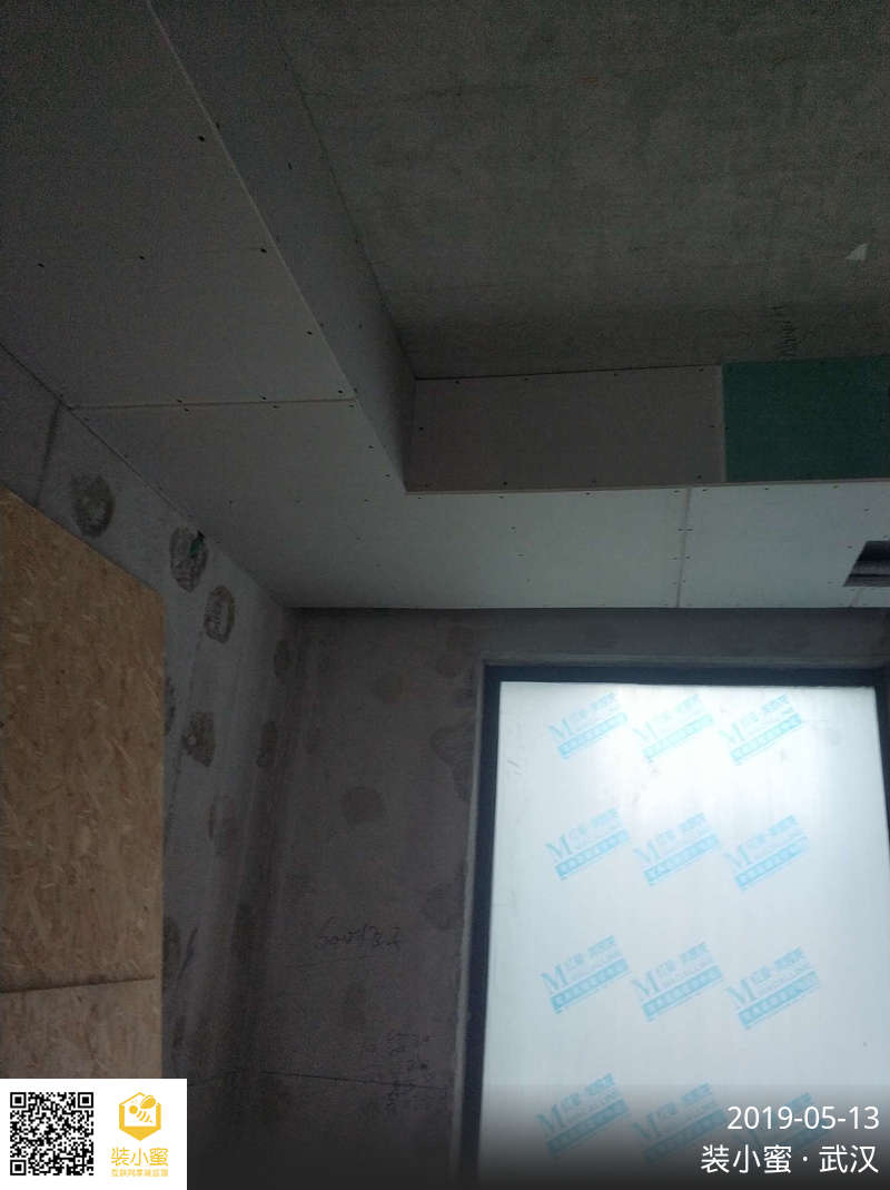

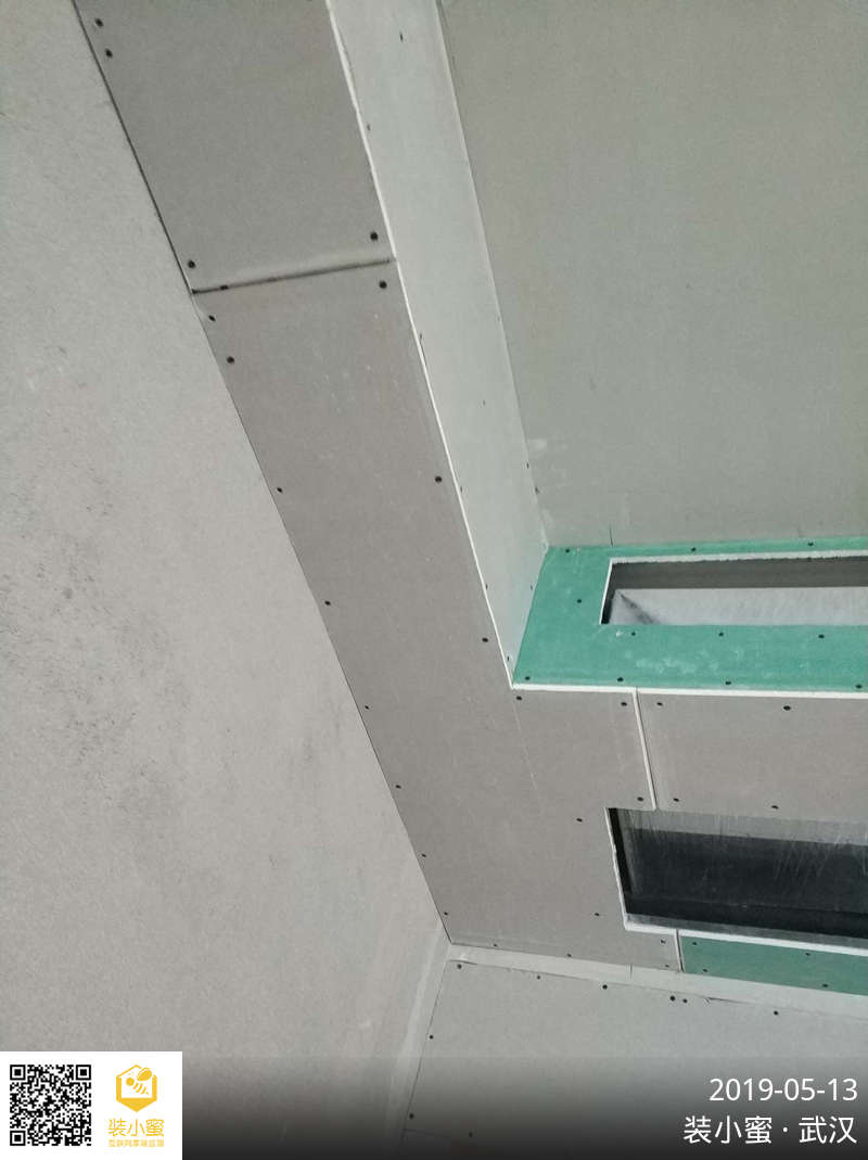

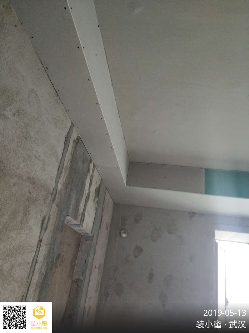

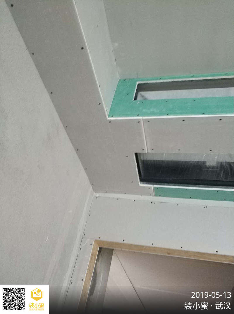

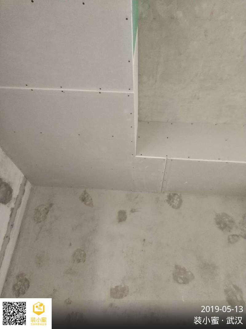

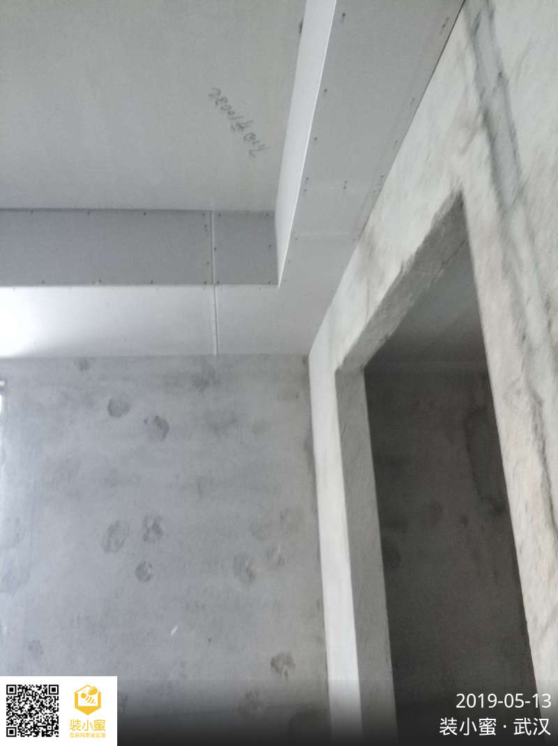

木工吊顶已完成。
1.等电位的线,未放。
2.有些水头需要调整,还未完成。
3.书房门头加固还未完成。
可以安排地暖。
——来自装小蜜监理 周广春

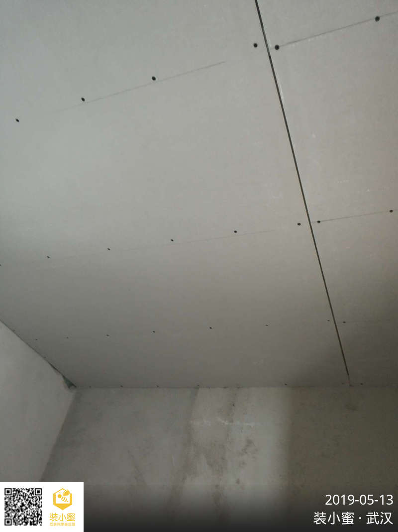

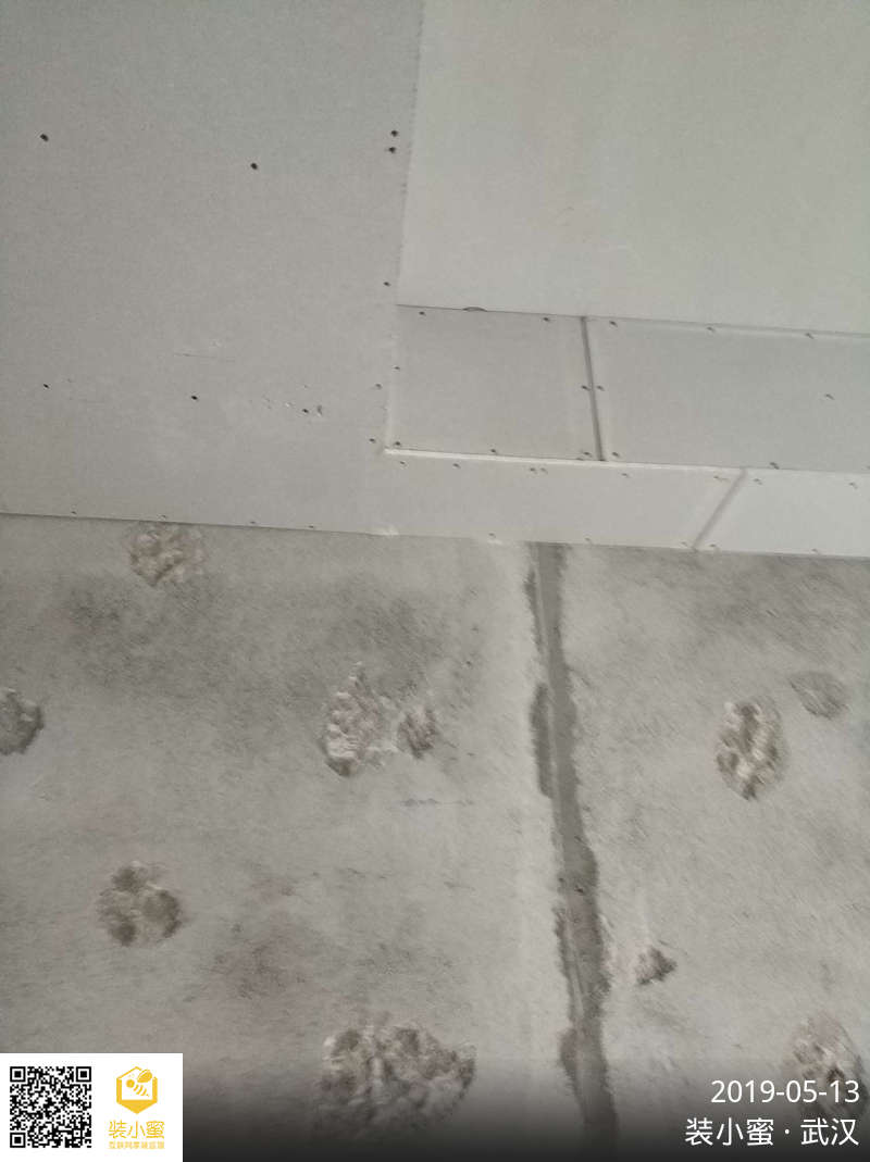

(在施工)石膏板面板完整、无污损
(在施工)石膏板拼接缝符合要求
(在施工)螺钉固定均匀并符合要求
(在施工)转角处使用石膏板整板安装
