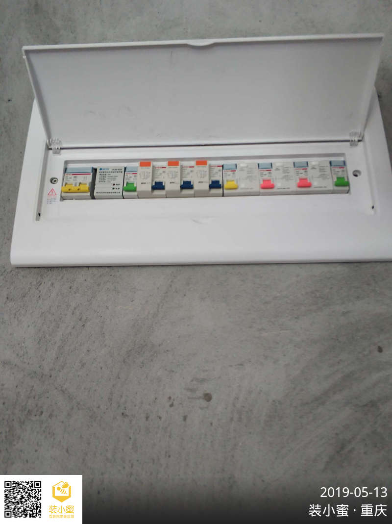

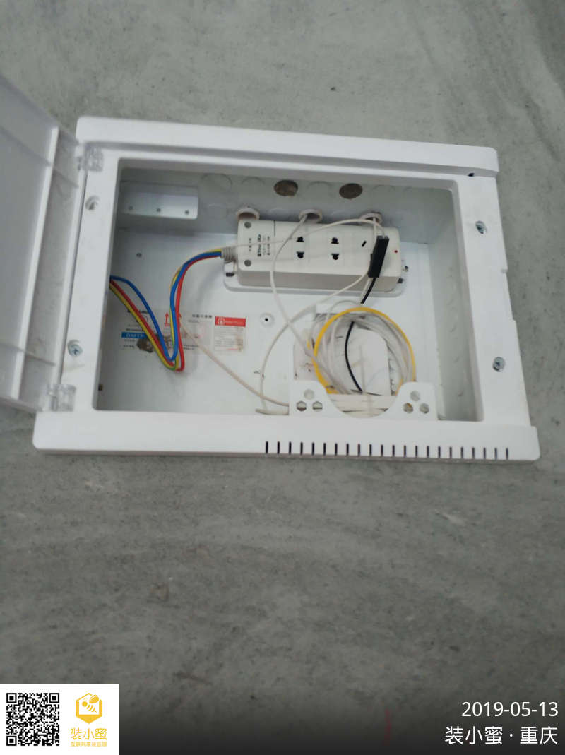

强弱电箱完好,燃气表完好,光纤已入户,给水已入户,门窗完好。

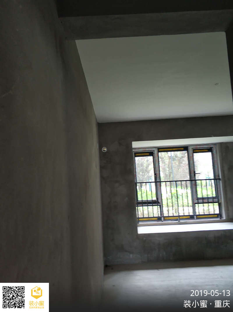

1:次卧飘窗顶有漏水现象,告知物业处理。

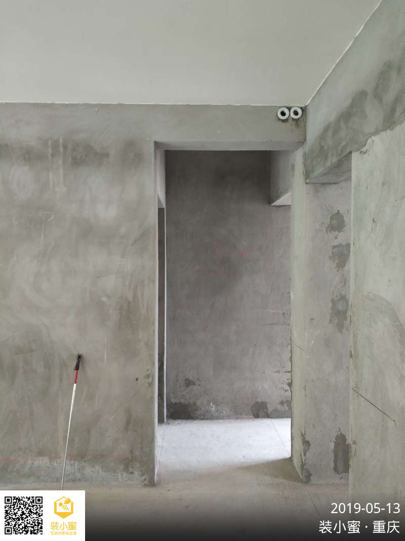

3:墙面多处有空格和开裂现象,告知物业处理。
4:主卧地面有空鼓现象,告知物业处理。
5:窗户开关有异响和晃动,需要处理。
6:窗户开门处密封条有脱落,需要处理。

墙体腻子表面牢固,平整
地面基层牢固,无起沙现象
原装修时没有拆除承重墙体的现象

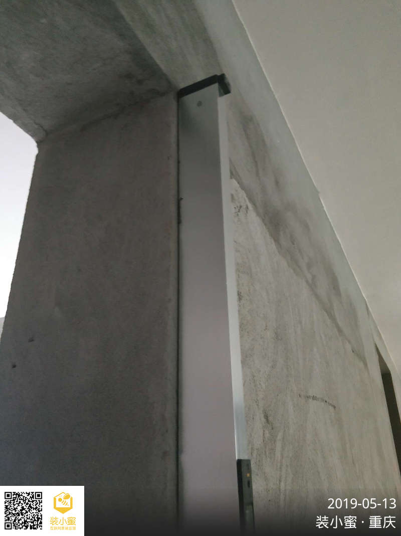

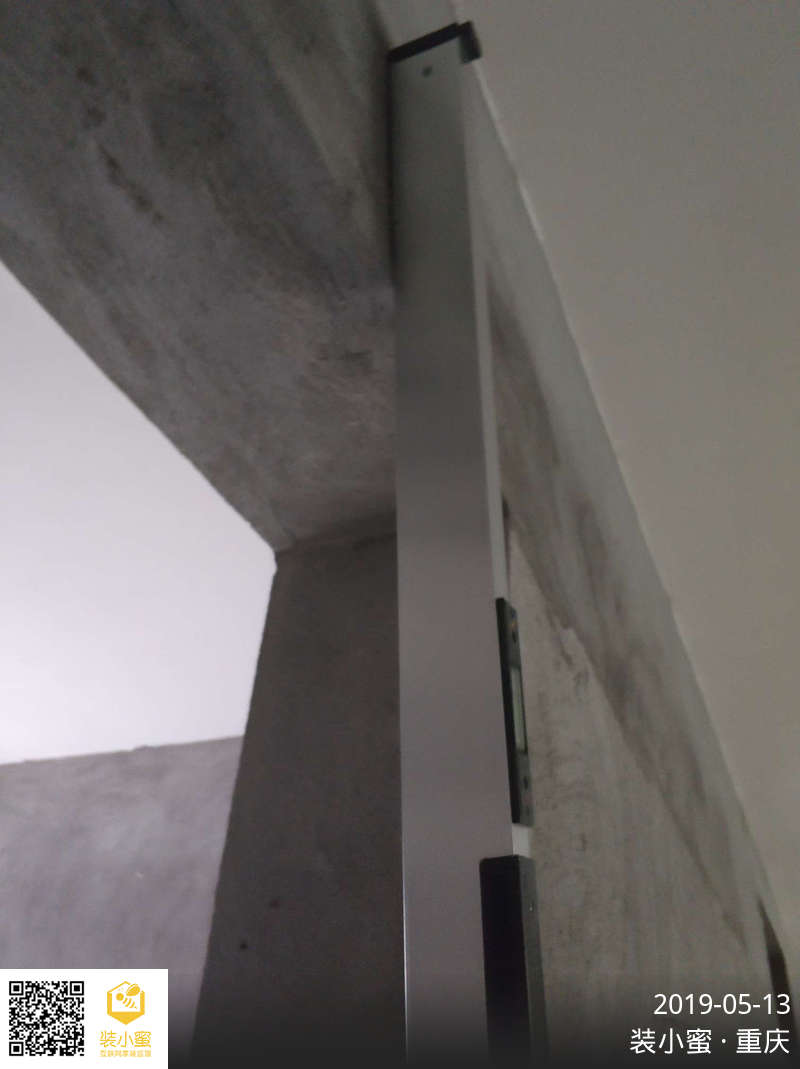

门洞口垂直平整符合要求
门槛高度符合地面铺设高度要求
原窗窗框、窗户(玻璃)完好,操作正常
窗户外侧滴水线完好

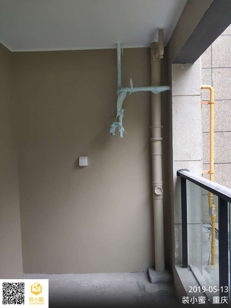

建筑水表、燃气设备配备正常
排水与排污管道已经分设
本建筑已经进行雨污分流排水
原配电箱及断路器工作正常

原装修时没有改动排水排污管道
