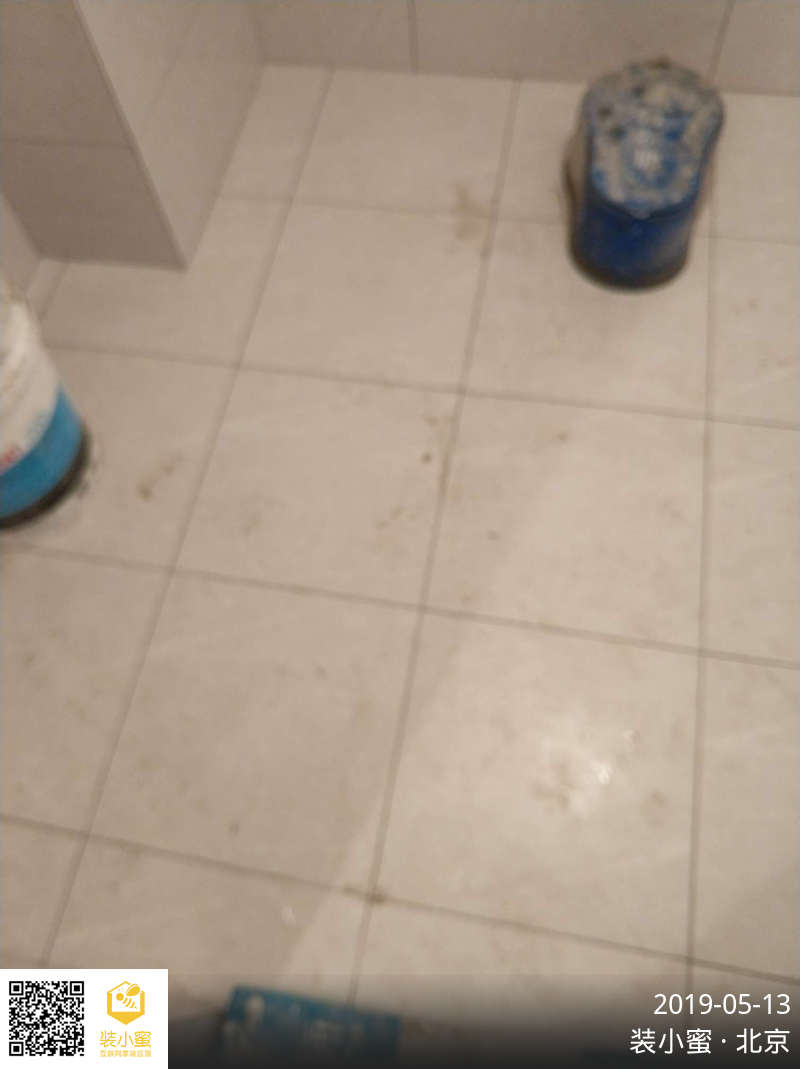

1客厅,卧室地面需浇水保养七到十天,避免后期空鼓开裂。

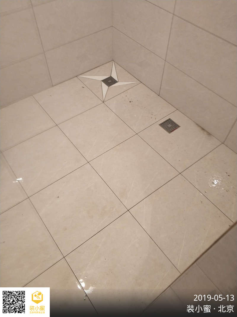

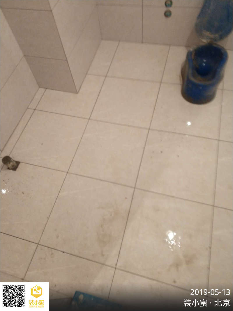

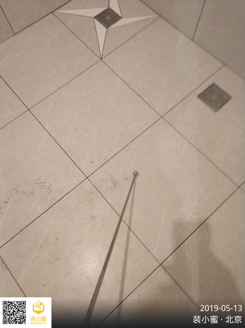

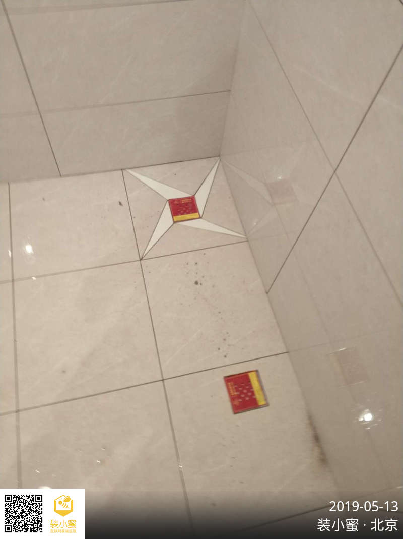

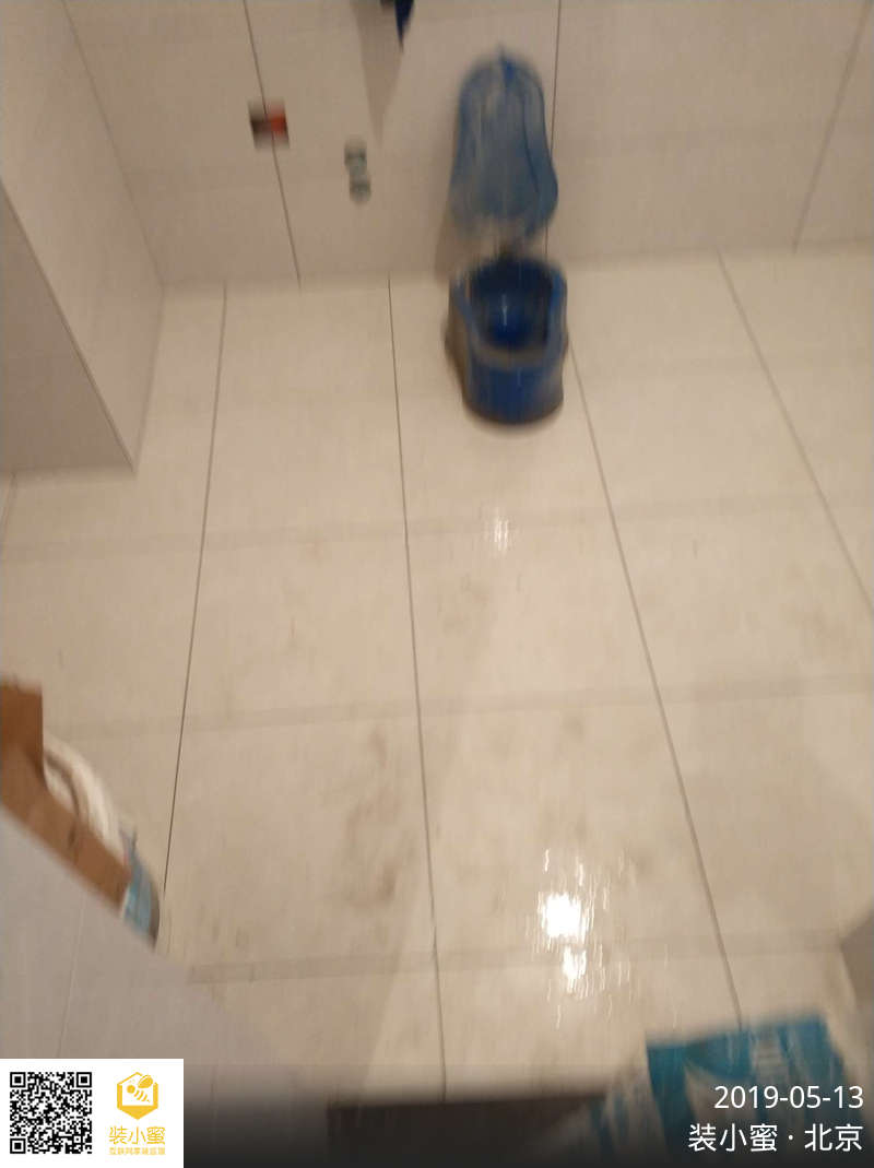

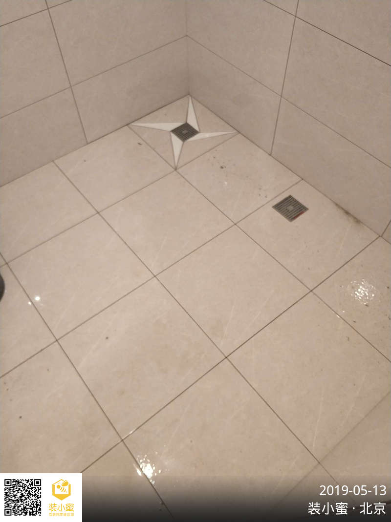

2卫生间地砖。需要做成品保护。

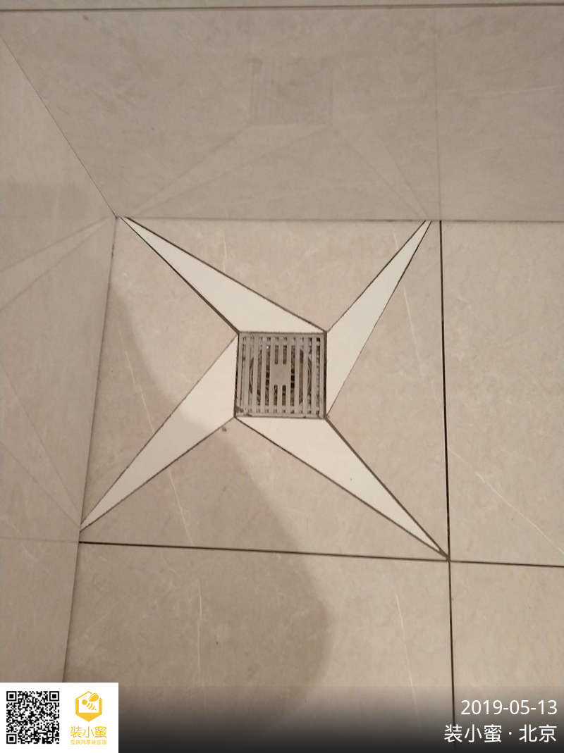

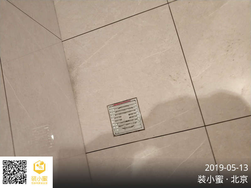

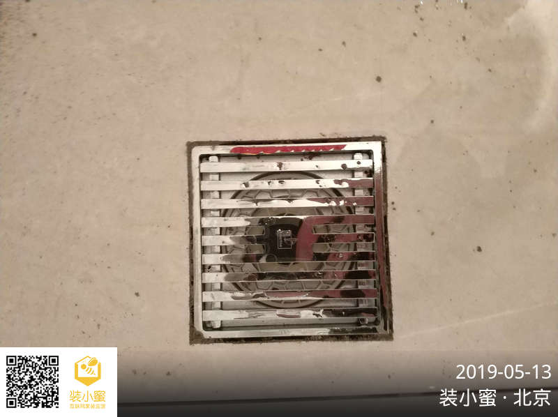

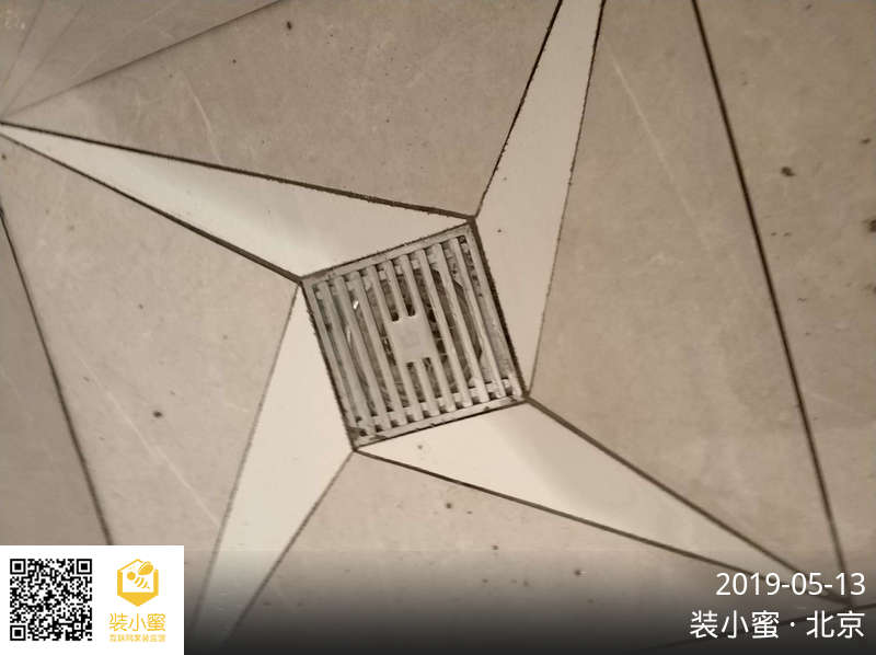

3卫生间洗衣机地漏。需要买专用洗衣洗衣机地漏,目前这个地漏没有带洗衣机插管口,需要调整更换。

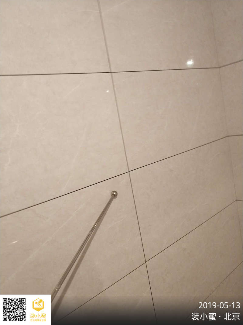

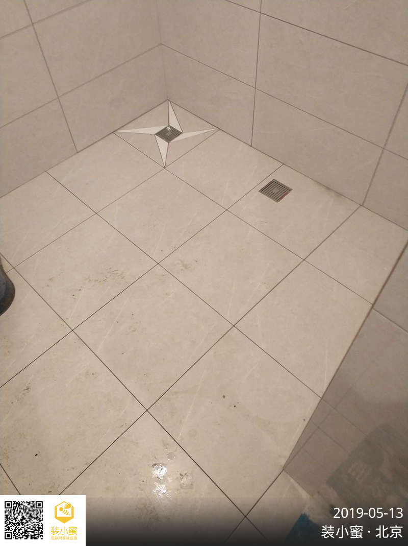

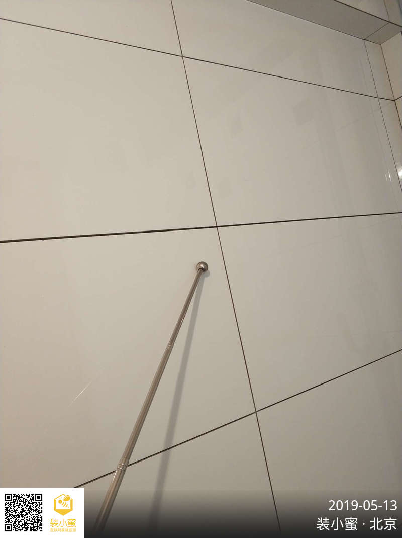

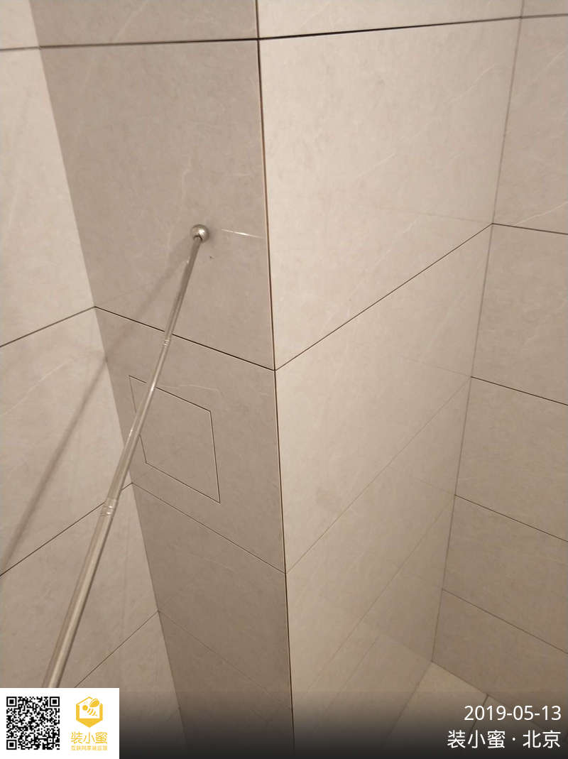

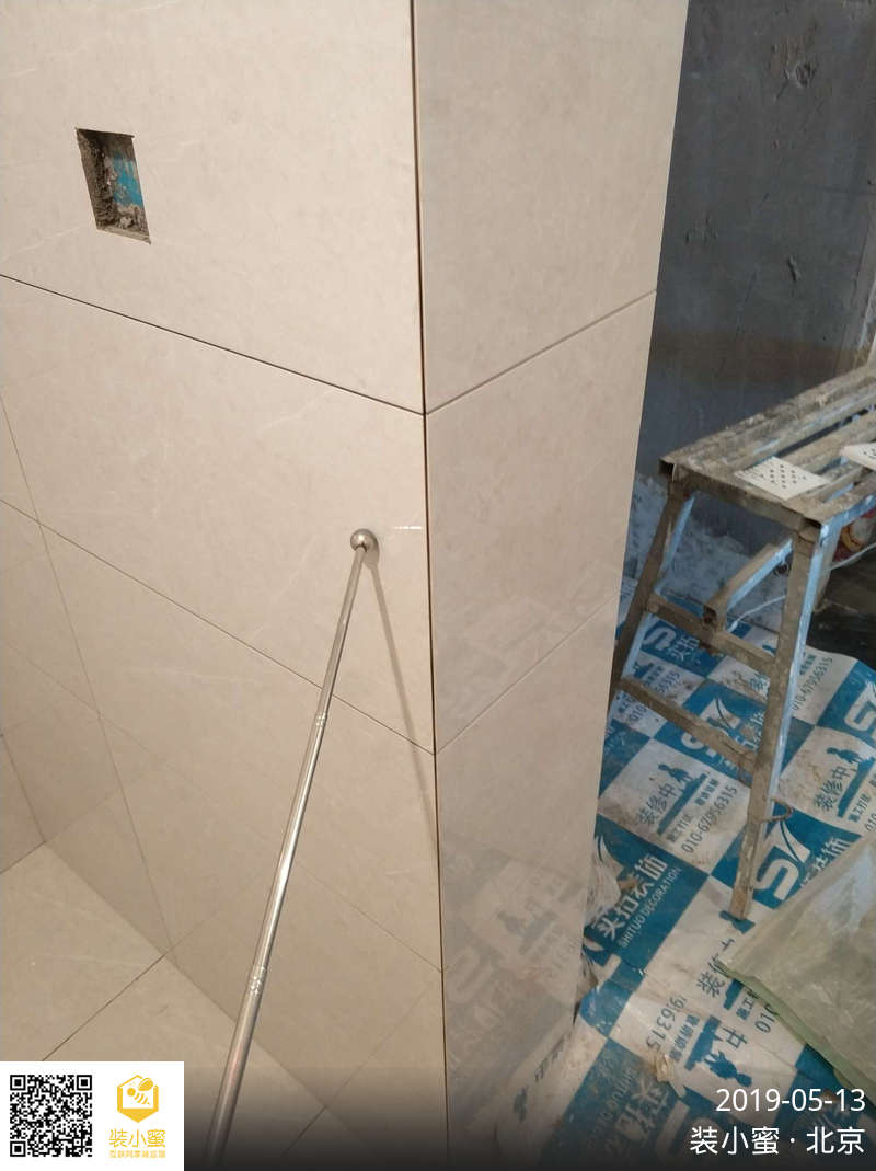

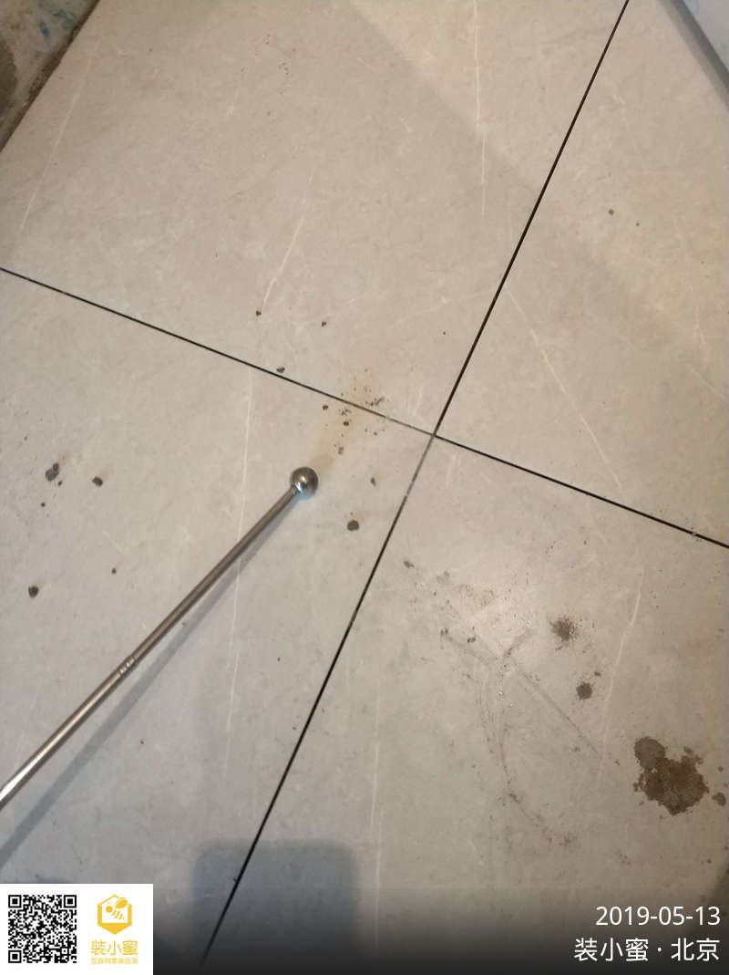

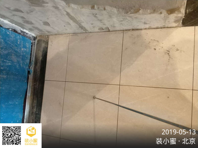

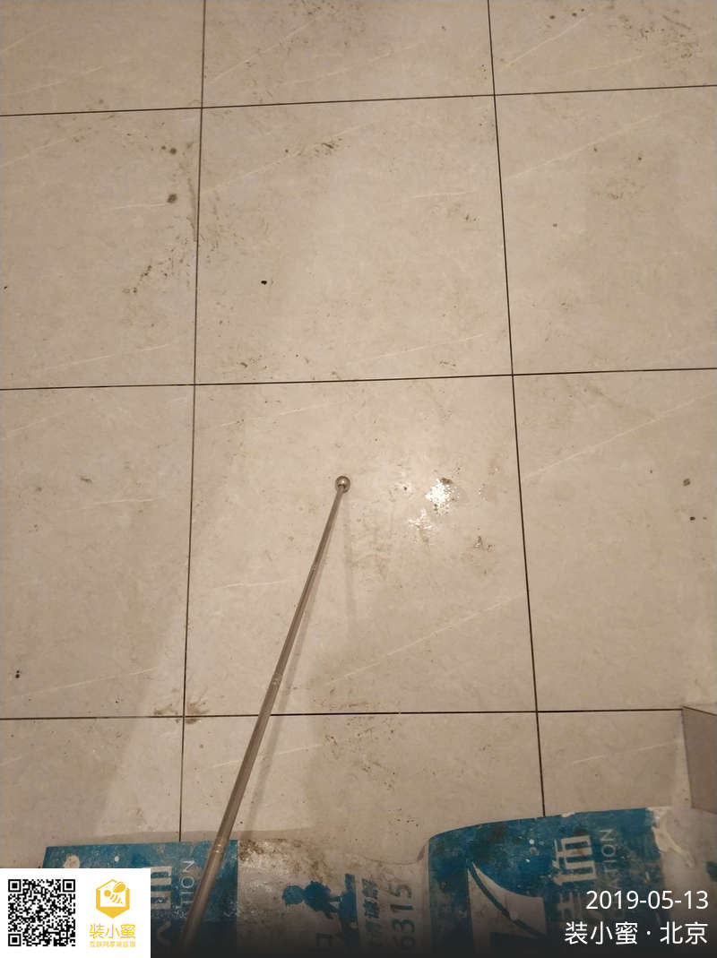

湿区地面砖坡度符合要求
卫生间干区地面砖坡度符合要求

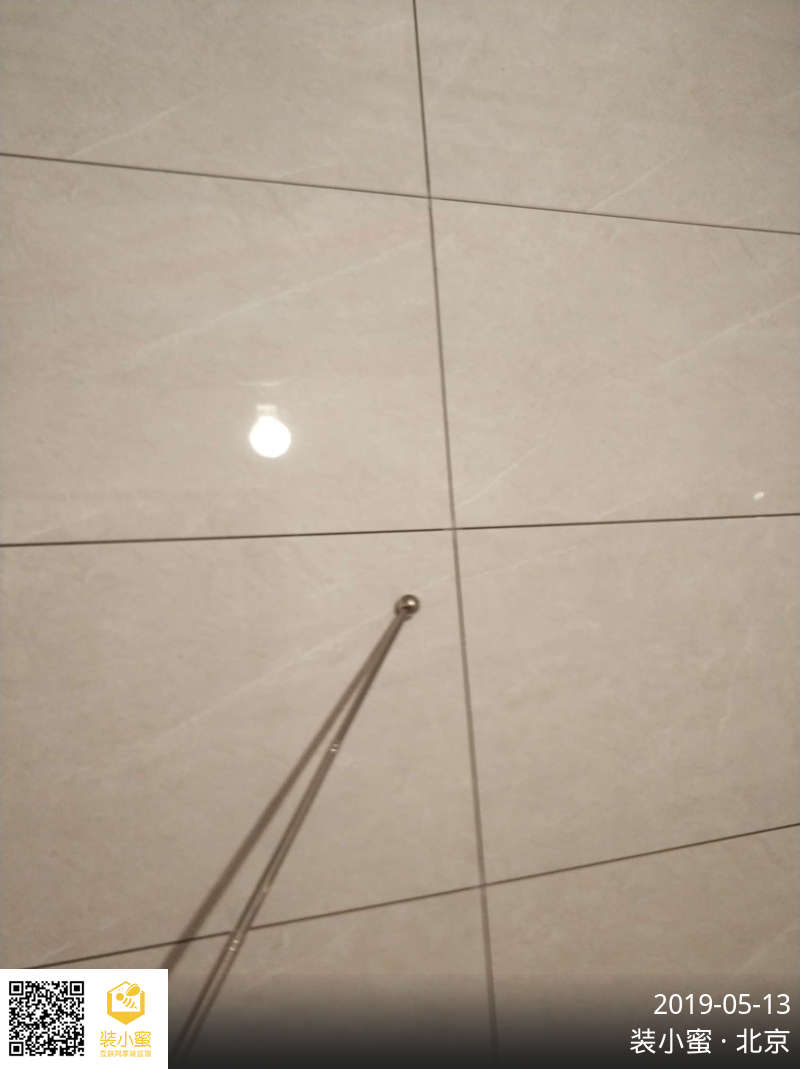

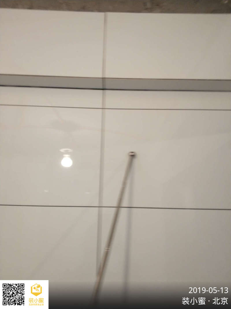

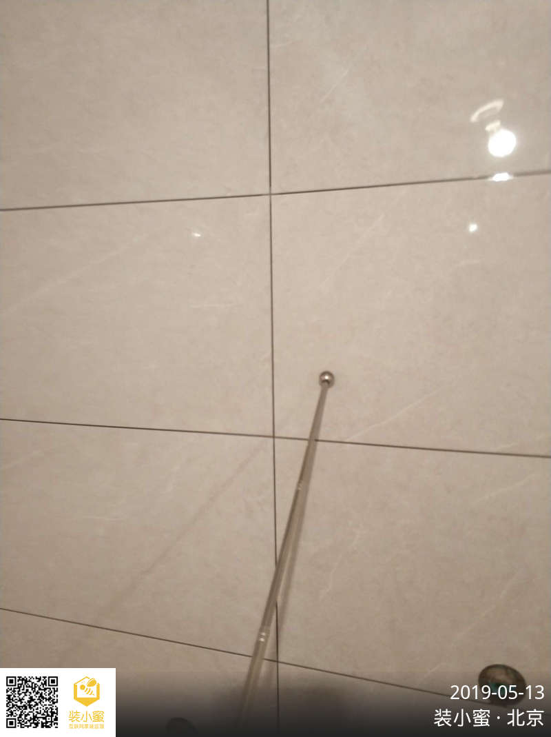

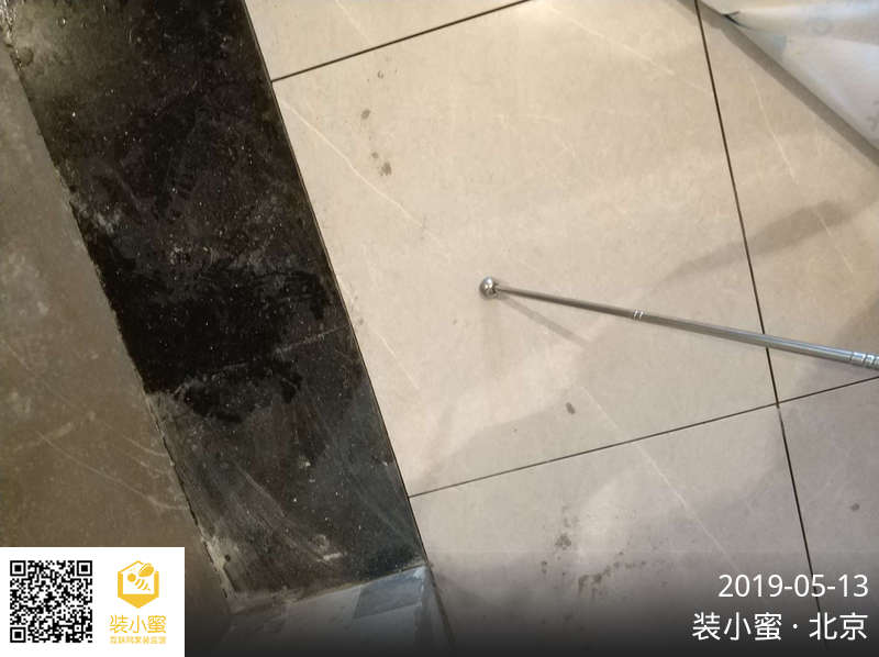

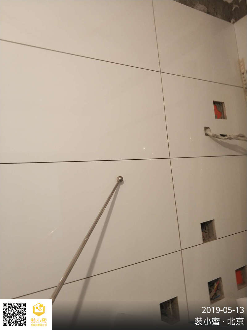

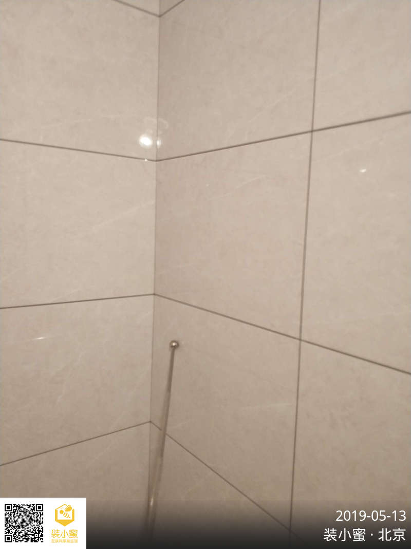

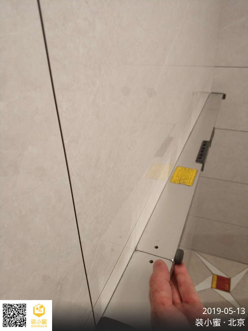

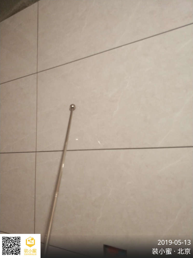

地面砖(石)铺贴平整,符合要求
