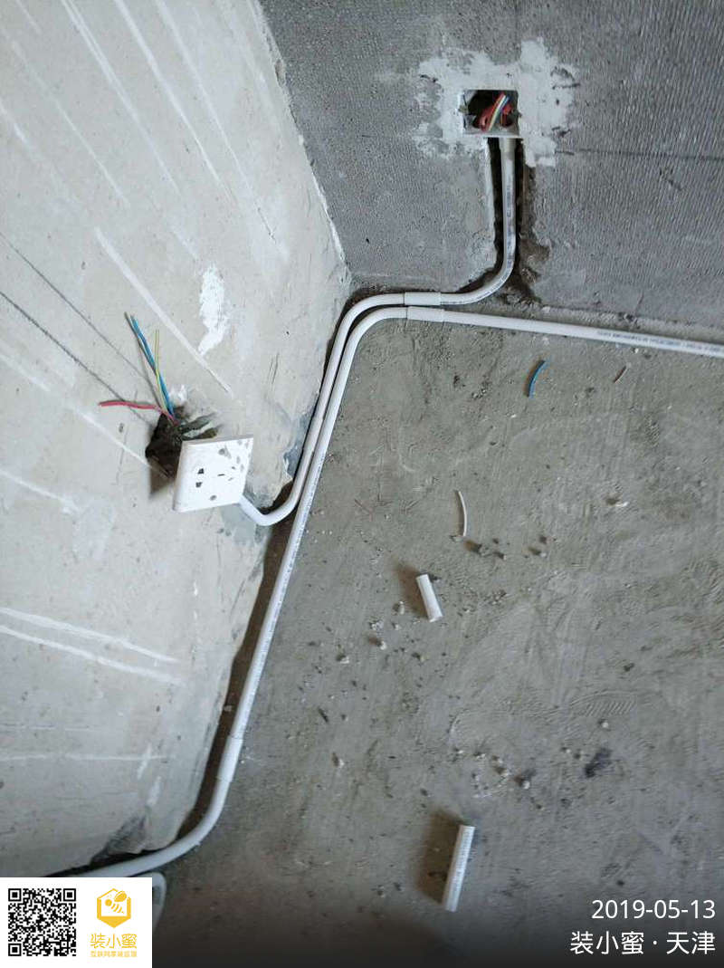

① 客厅 一 处 线 盒 固定 有 松动 现象 , 需要 重新 固定 。

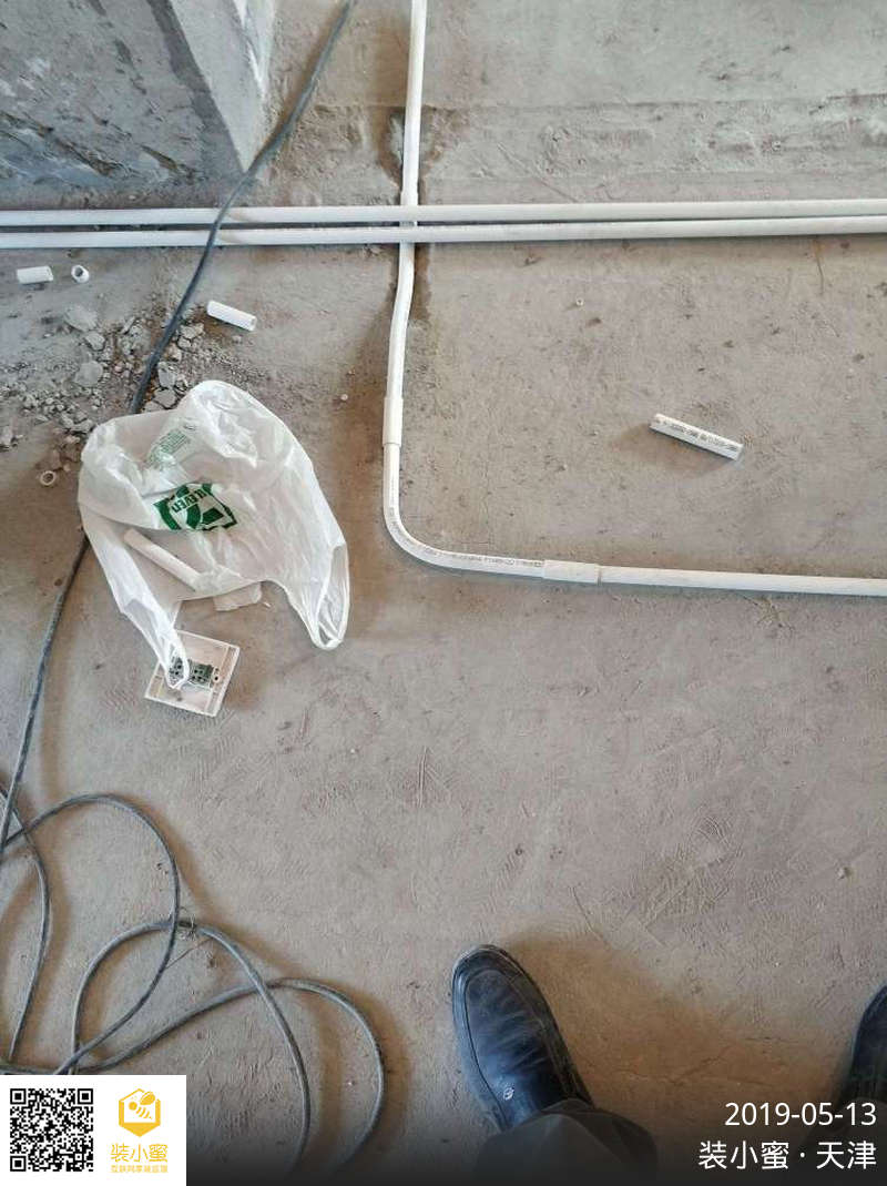

② 部分 线 管 未经 锁 扣接入 线 盒、 电 箱 ,需要 调整 。
③ 电箱多管并排处,开槽宽度不足需要调整。

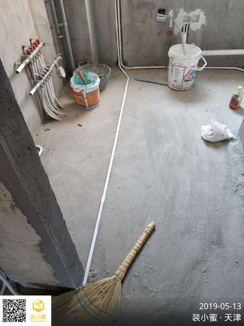

④ 卫生间 地面 开 槽 处 ,需要 涂刷 防水 或 加强 。
以上 问题 我 已 向 施工方 传达 告知 。

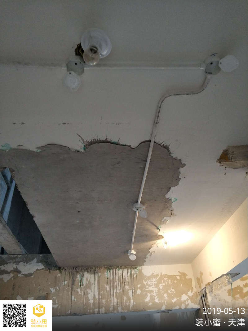

二楼卫生间下水改造由于位置有偏差,建议一楼顶面及二楼地面改下水相给合布管方式,防止打到卧室处,避免吊顶产生费用,二楼 卫生间新改排水管 建议 地面 开 槽 ,方便后期卫生间找下水坡度,浴虹及洗衣机地漏现场已交底,用斜三通,防止后期出现返水现象。现场水路建议阀门留马桶后,能省一部分管路,中水保留。 一楼 换下 三 个16A空 开 可用 楼上 , 新 买 空 开 建议 用 海格同 一 品牌 ,以 利回路 跳线 。

湿区(阳台)地面开槽处已刷防水

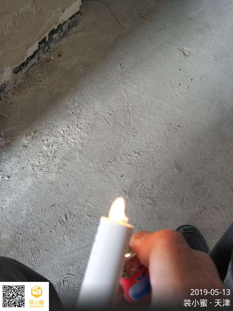

线管(软管)线盒阻燃性能符合要求
