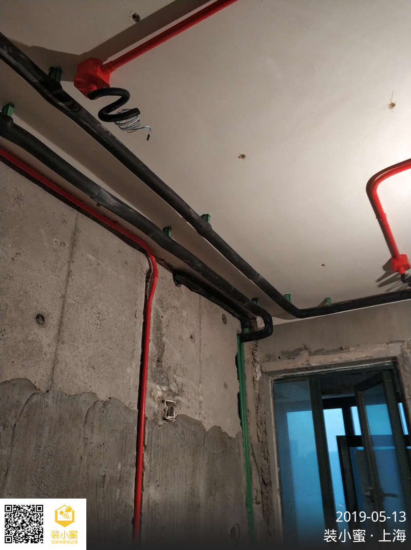

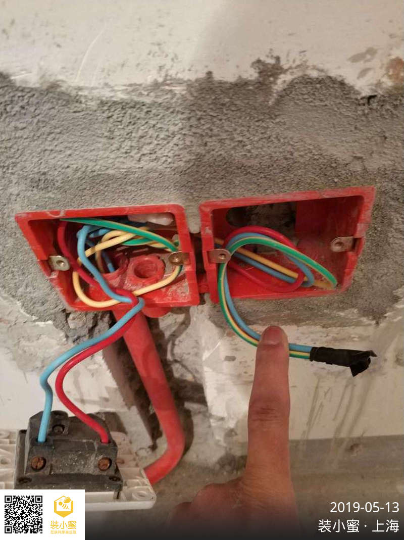

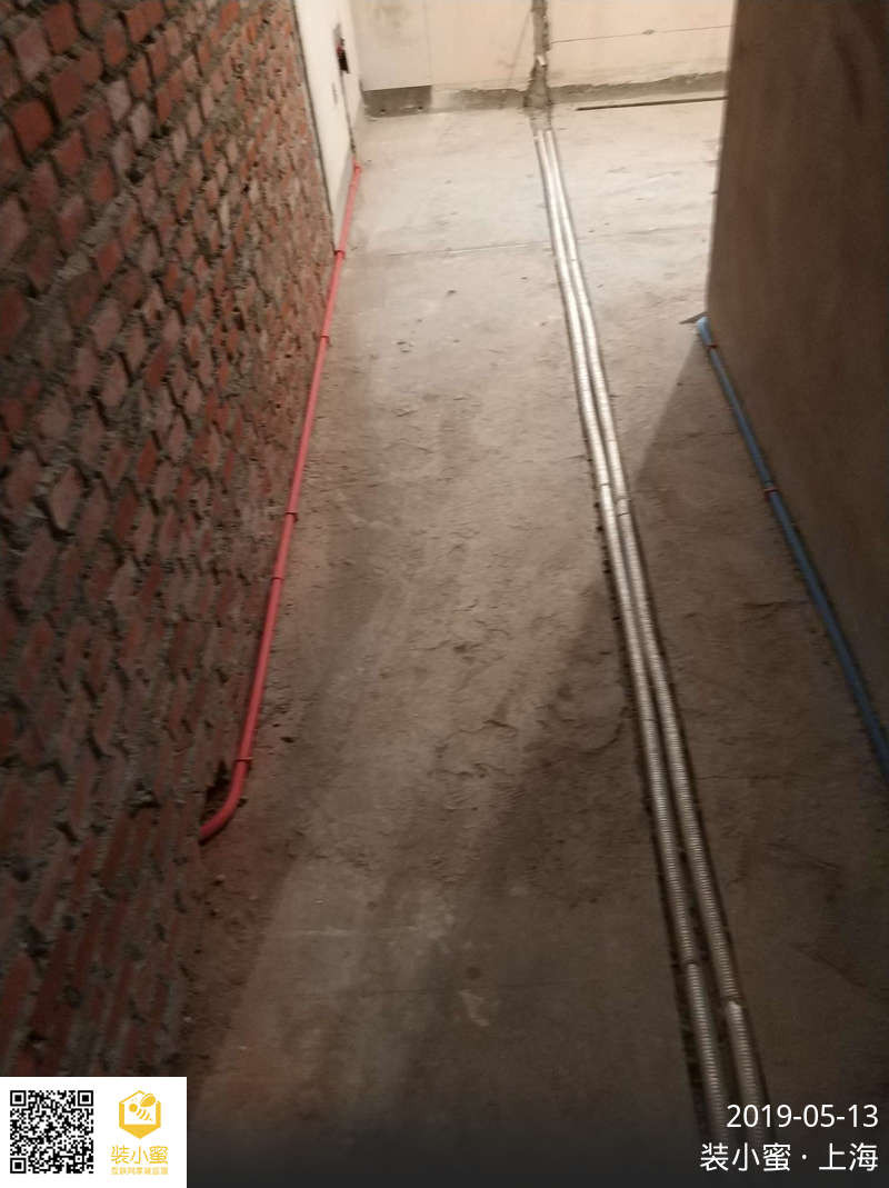

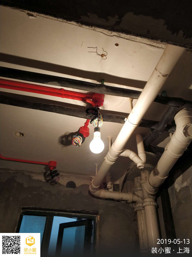

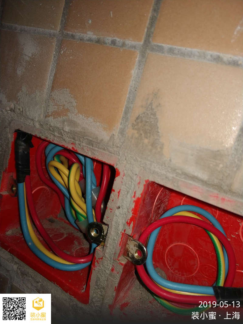

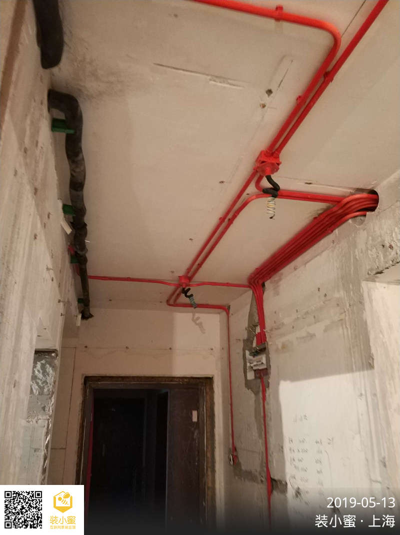

1、客厅卧室墙面开槽内电管局部未单独固定,需要间隔一公分左右单独固定;2、阳台墙面插座暗盒与电管连接未使用锁扣;3、卫生间等地面排水管坡度偏小,需要加大排水管坡度;4、主卫浴缸排水管位置与浴缸预留要求点位偏差12公分左右;5、卫生间墙面排水管未采用45°弯头,易出现排水不畅隐患;6、次卫回路电阻测试偏小;7、北阳台热水器给水点与电源插座暗盒间距偏小,留有安全隐患;8、餐厅及书房顶面灯头电源线局部有裸露现象,黄蜡管偏短,需要加长黄蜡管;9、客厅餐厅墙暖预埋管道高度偏差三公分左右,影响美观。以上问题已告知施工队,需要共同督促施工队进行整改。

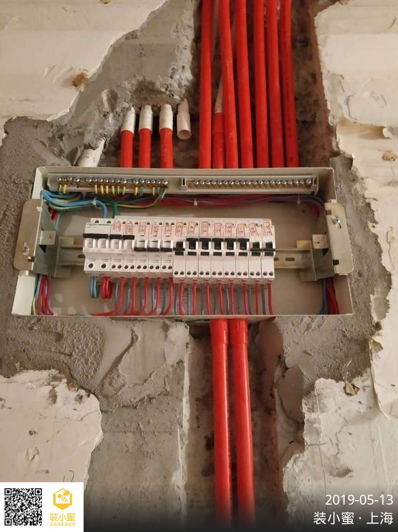

符合标准:24项

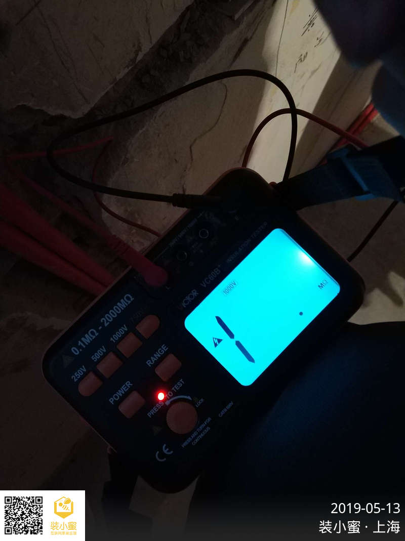

经绝缘检测:导线绝缘性能合格
断路器接入导线的数量符合要求
导线与断路器匹配符合要求
断路器漏保设置合理
