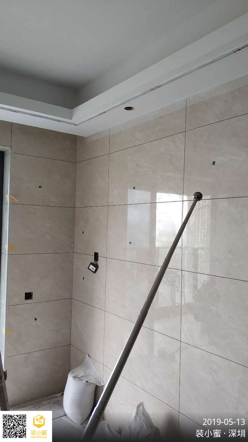

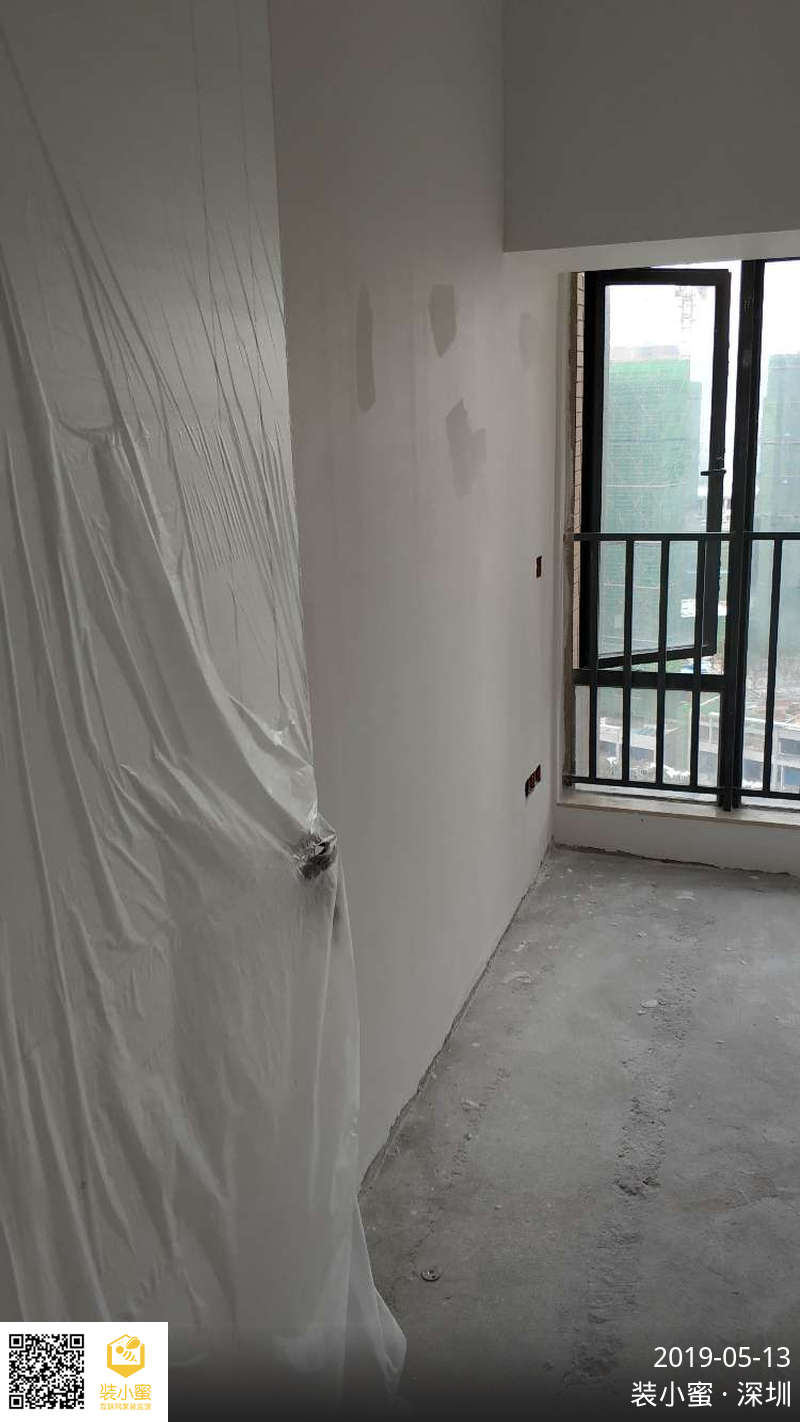

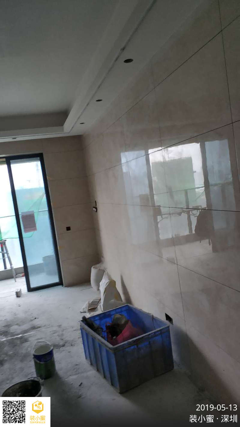

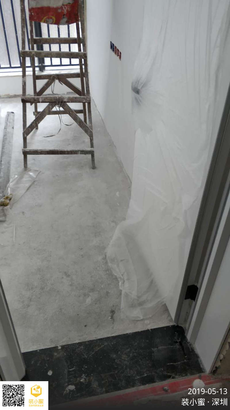

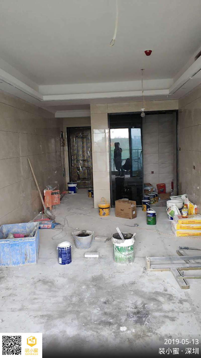

1.全房墙地砖基本已完成。墙顶面底漆已完成。

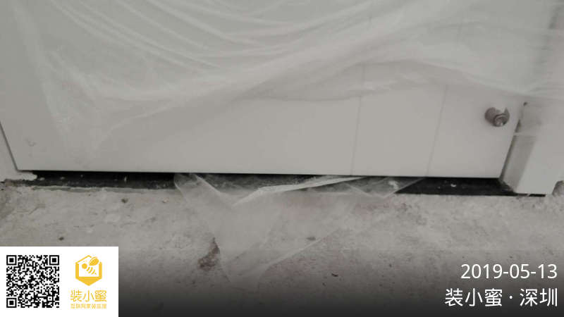

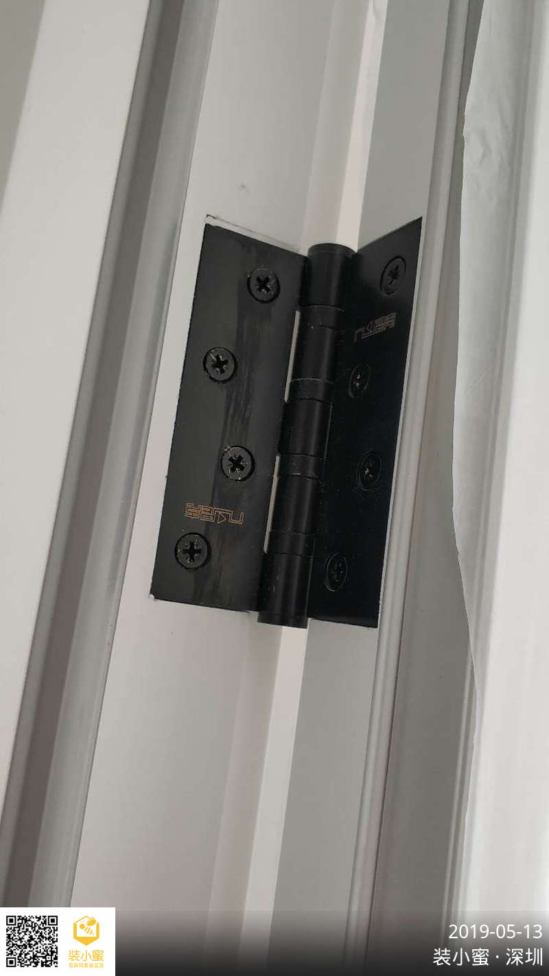

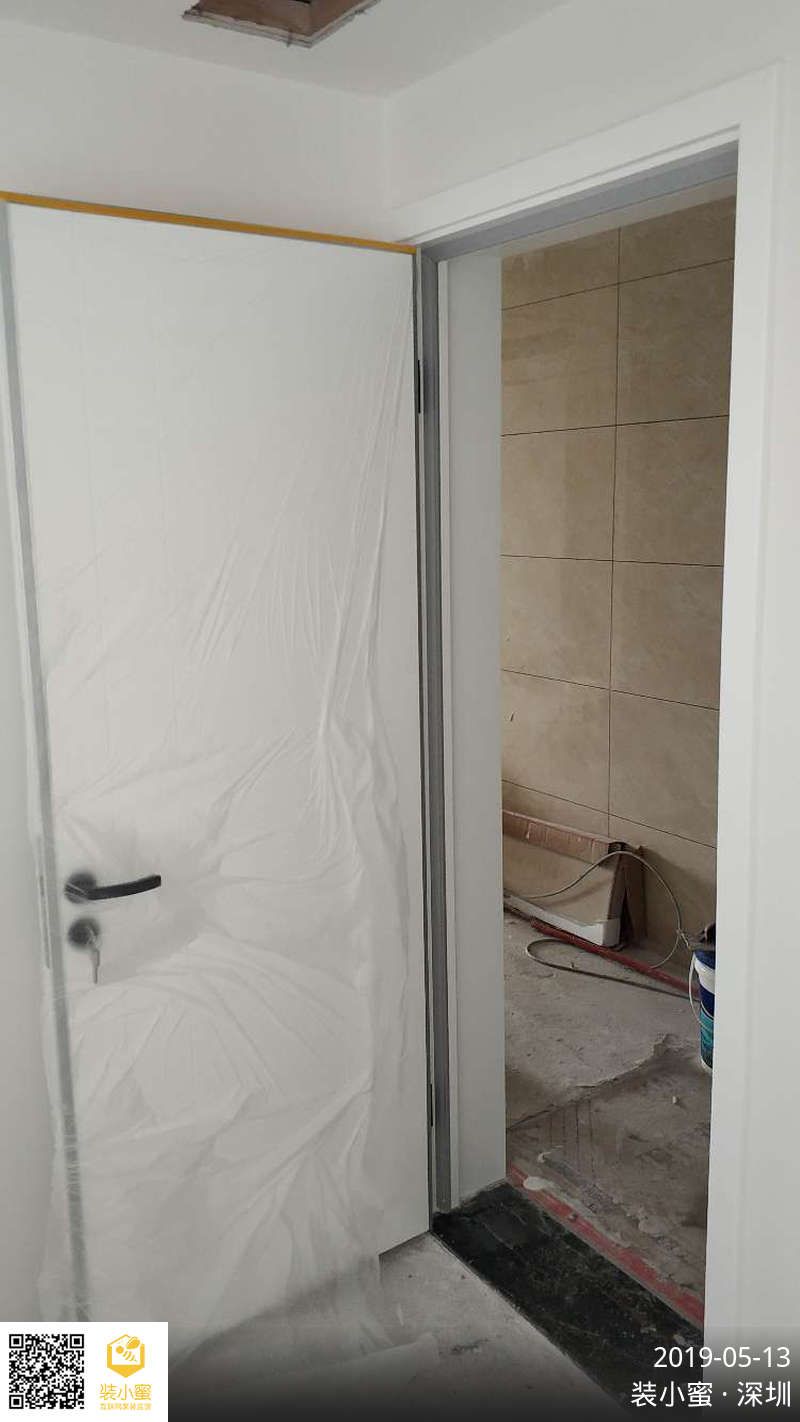

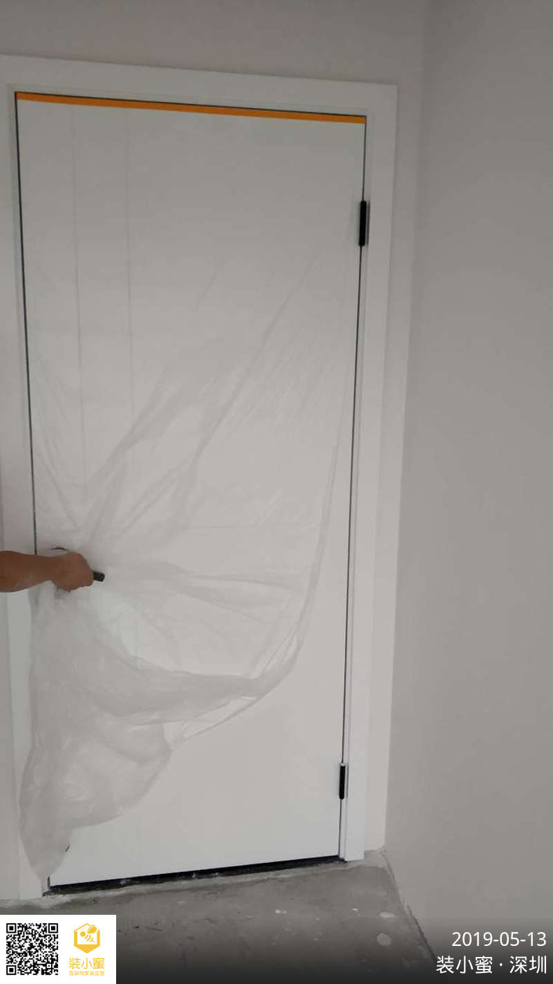

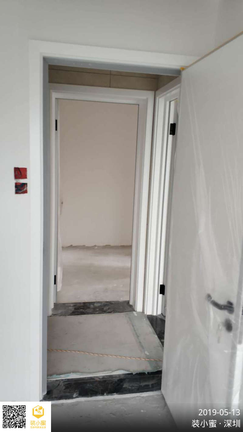

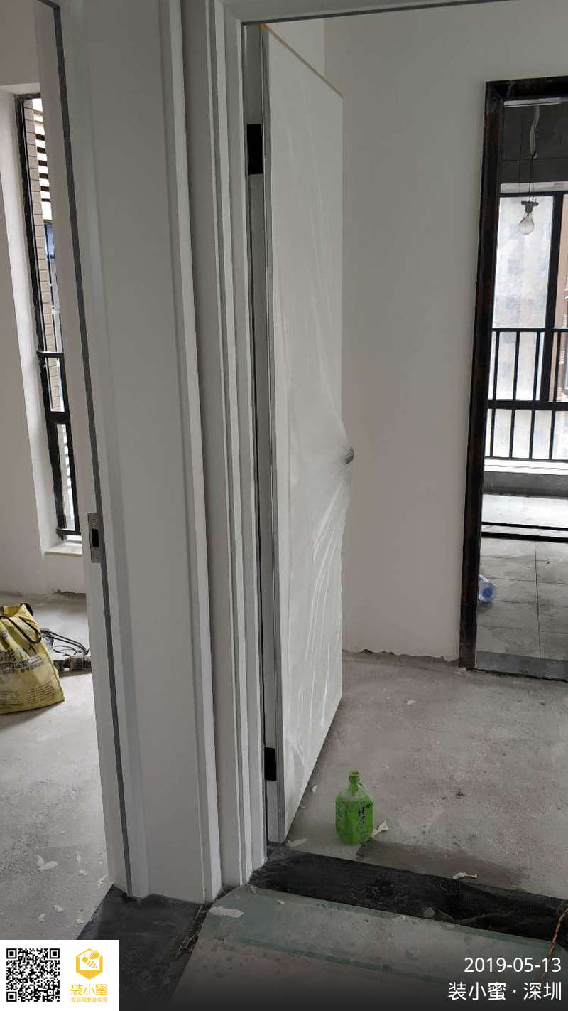

2.厨卫门房门已安装,地面已找平。检查房门安装合格。

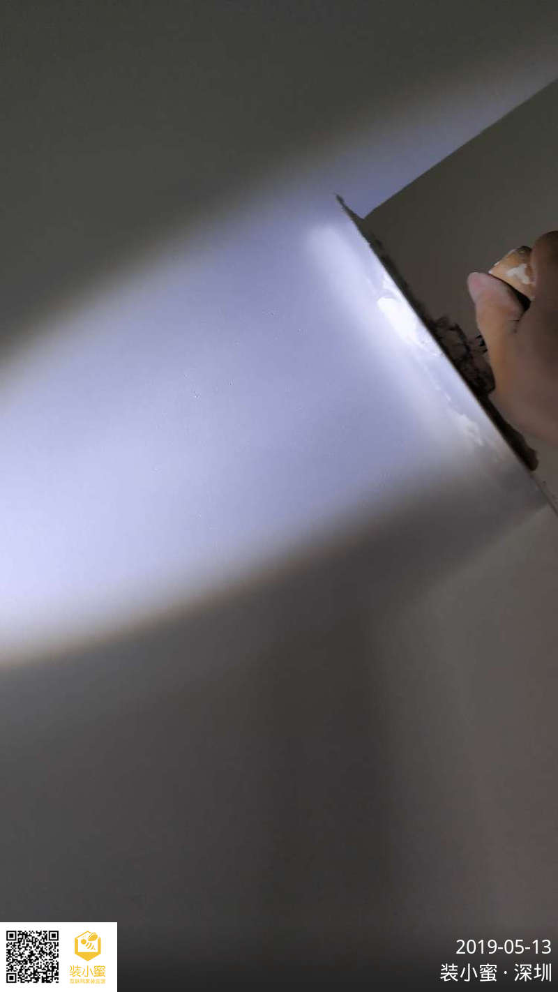

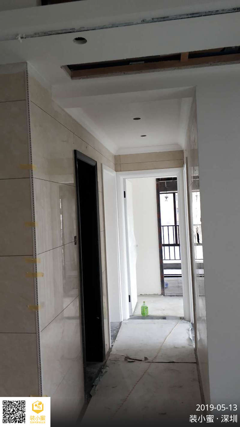

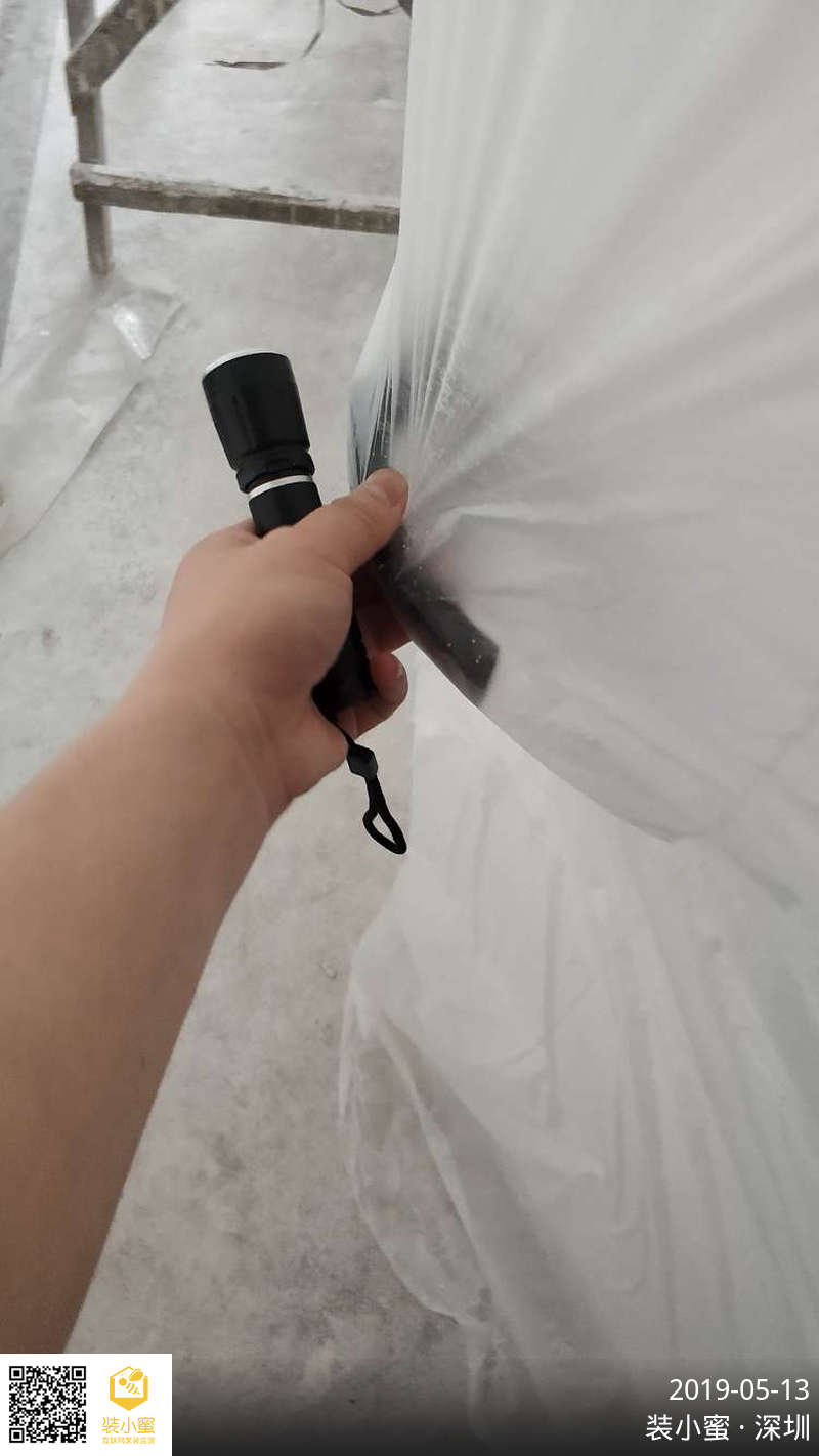

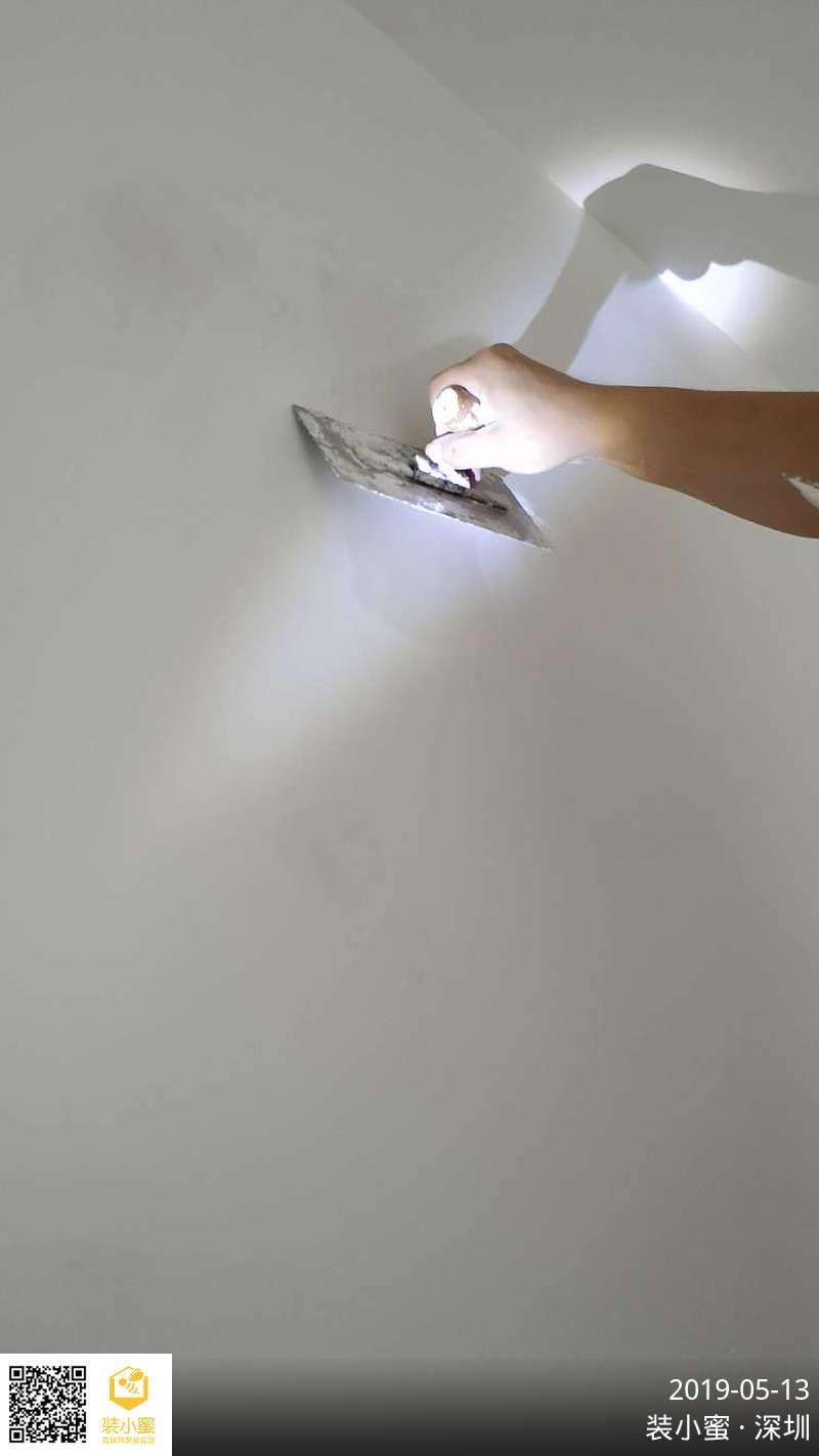

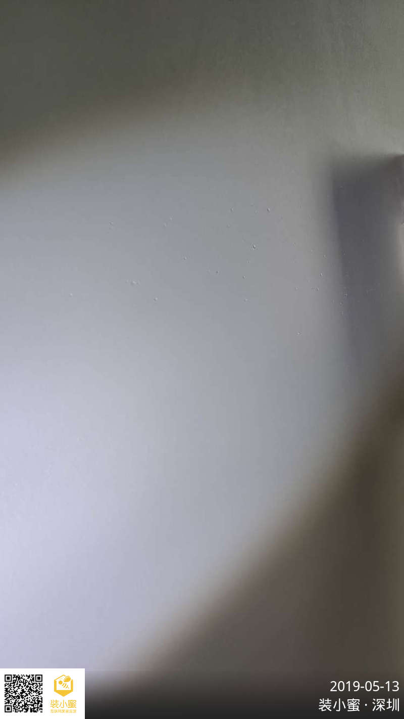

1.墙面底漆有较多砂眼、流坠和打磨不均匀等情况。已和师傅一起确认了所有问题,并当场协助师傅进行了现场修补。

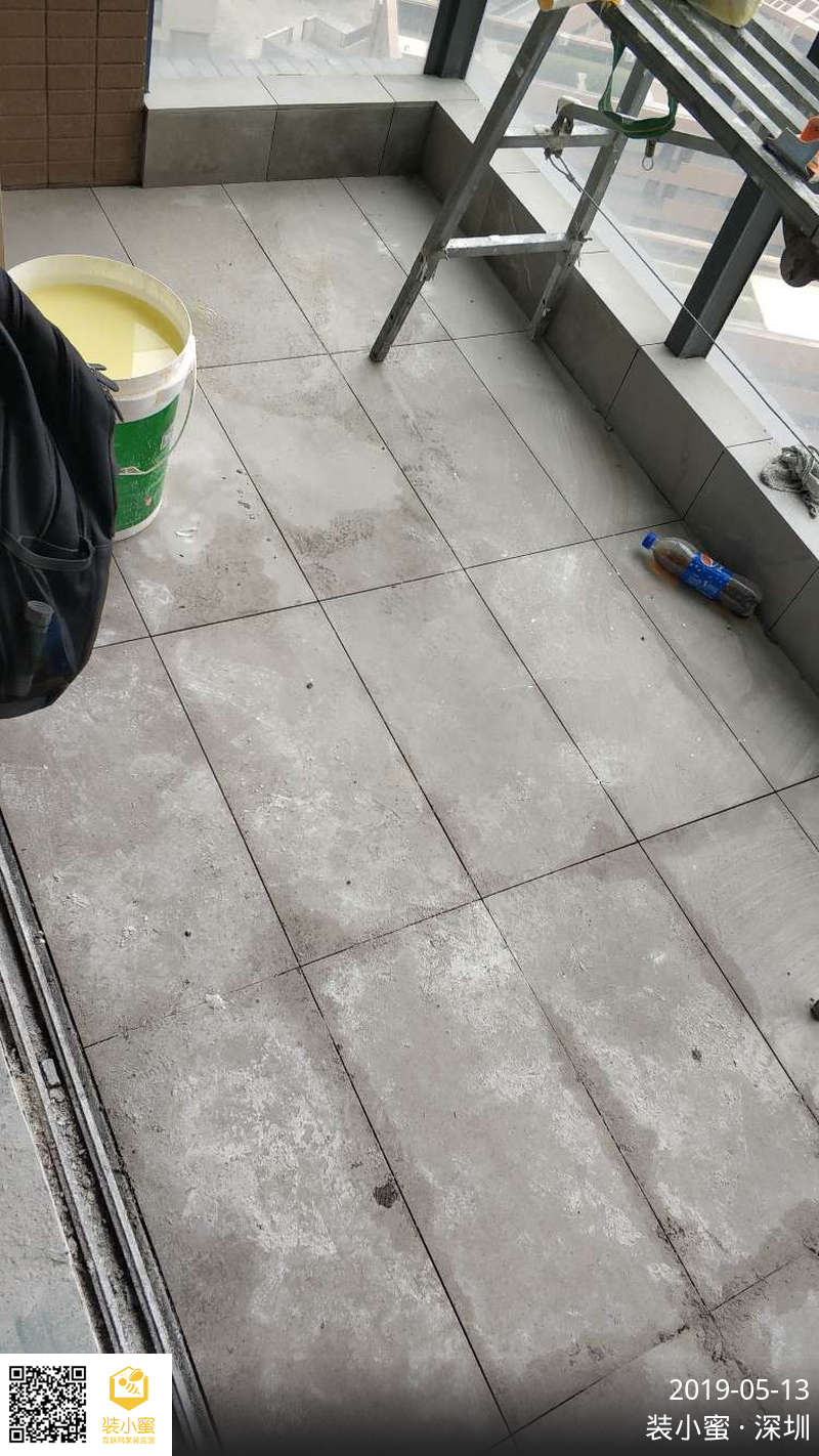

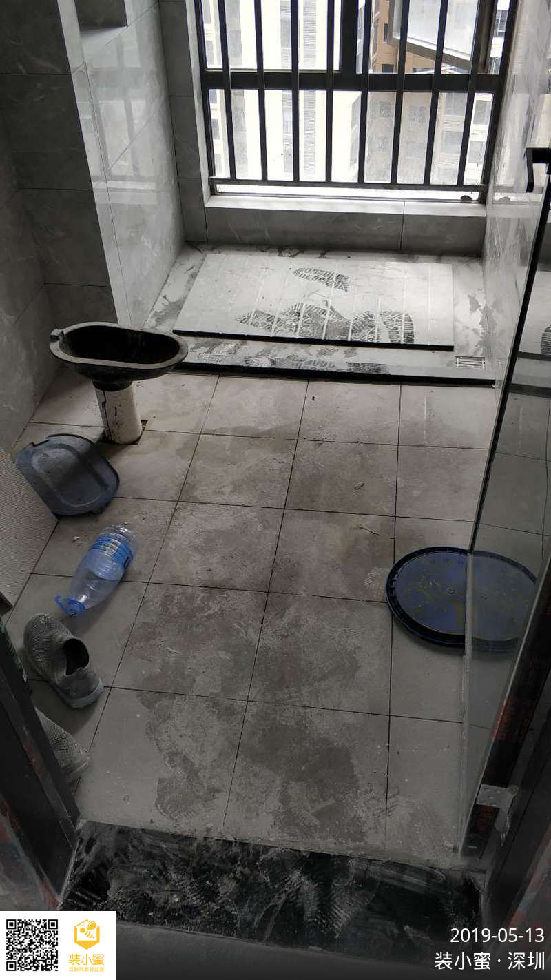

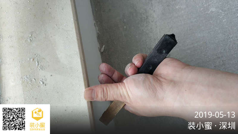

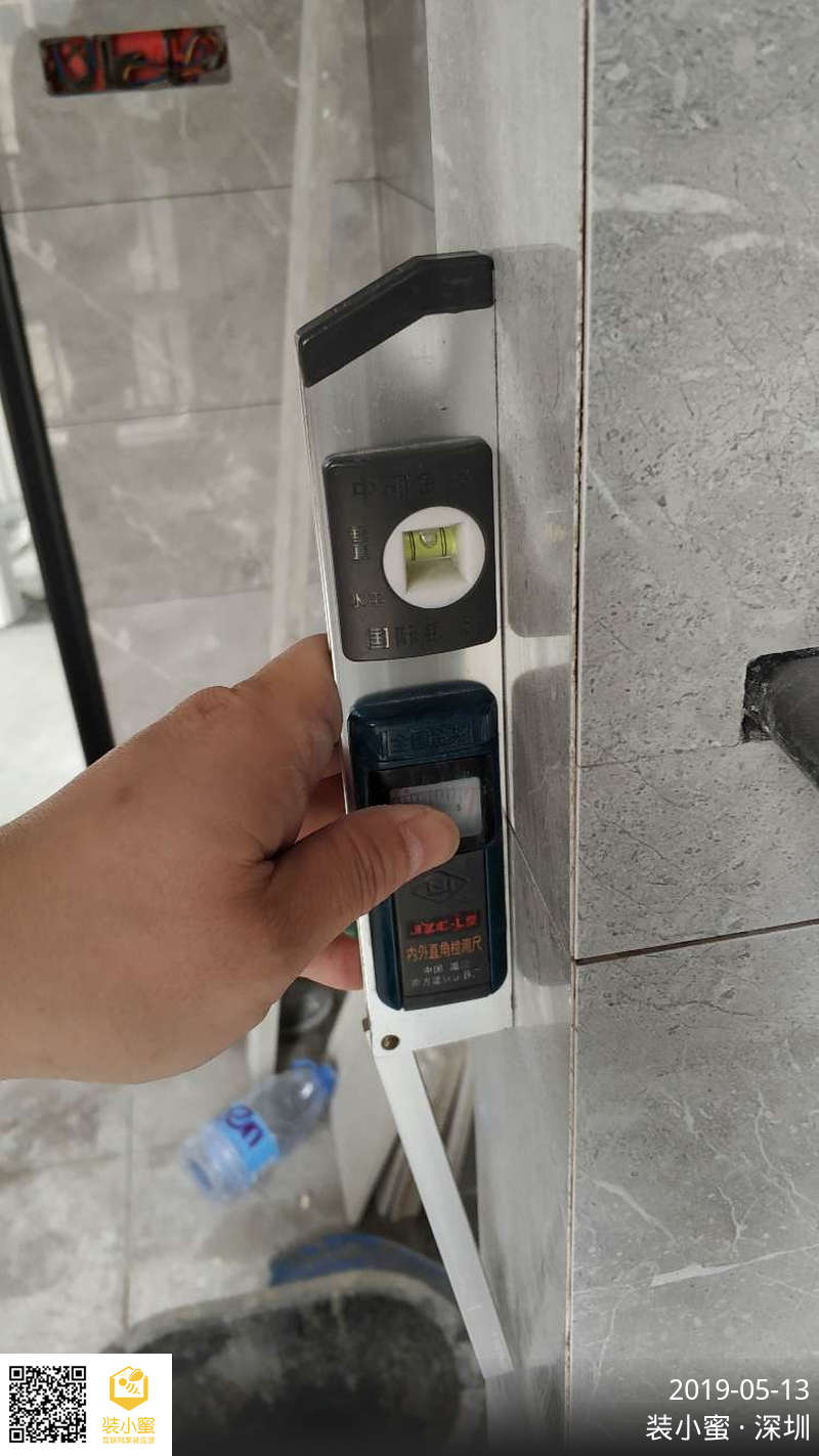

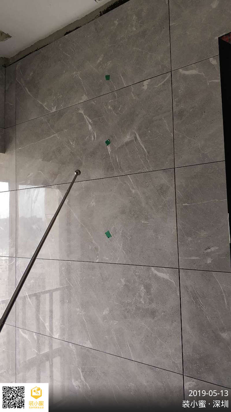

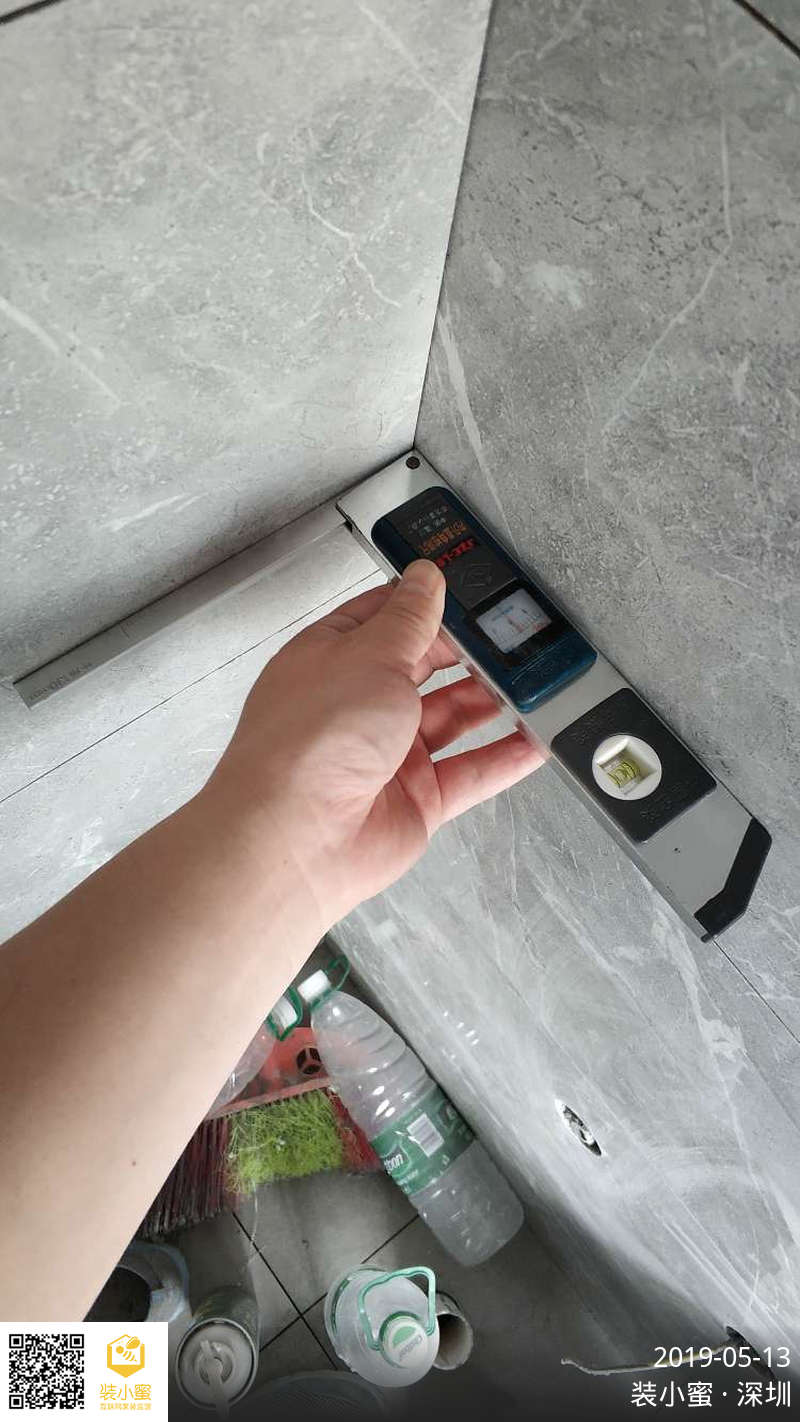

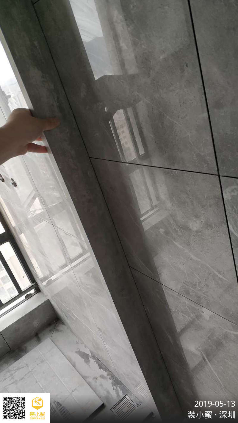

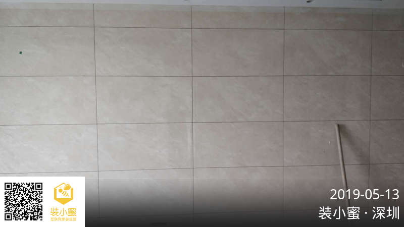

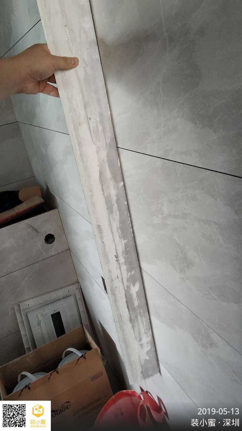

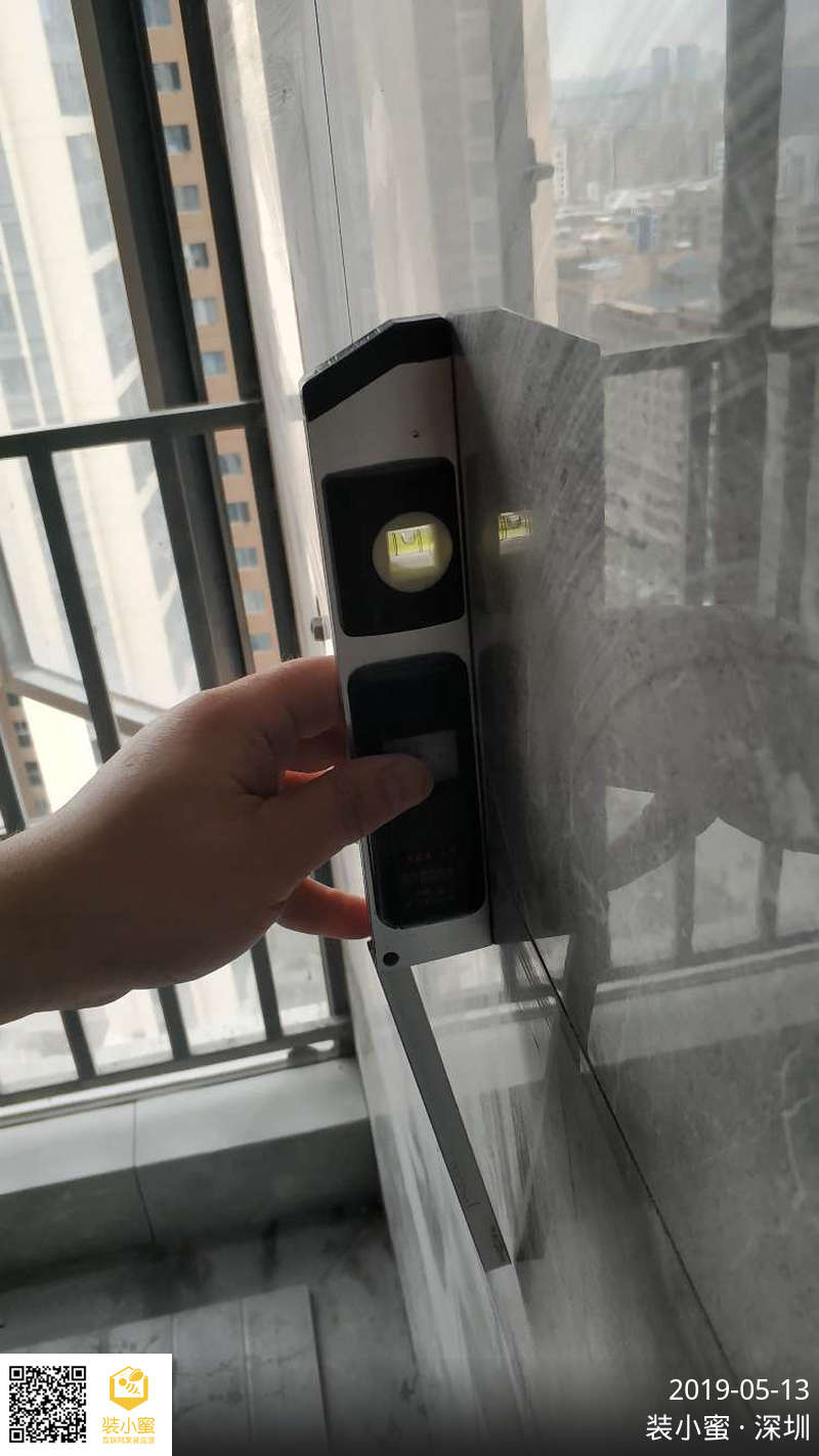

2.检查大厅墙砖及厨卫阳台墙地砖空鼓情况:入户墙面1片,餐厅2片,客厅8片,公卫3片,主卫4片。现场已做标记,并和施工方进行了沟通和确认。

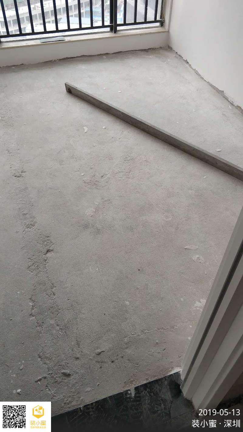

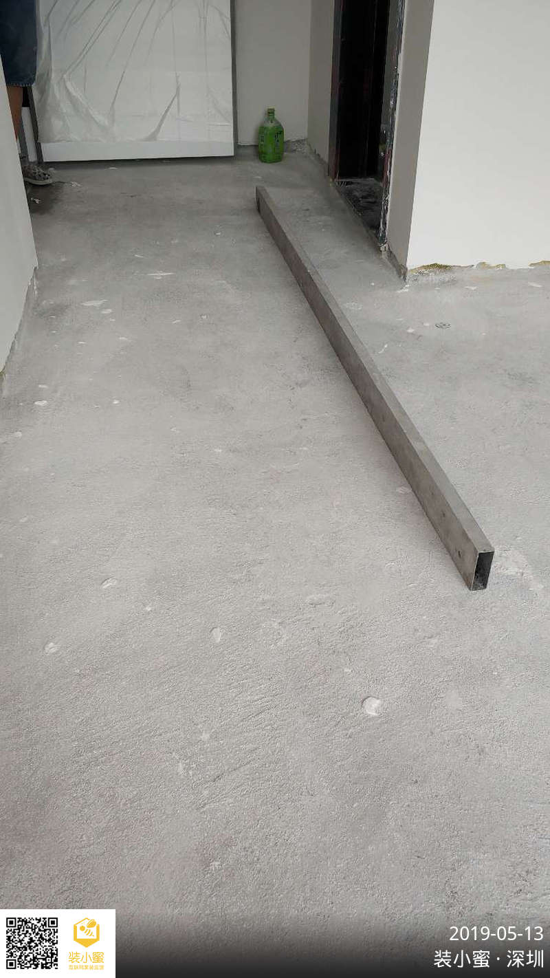

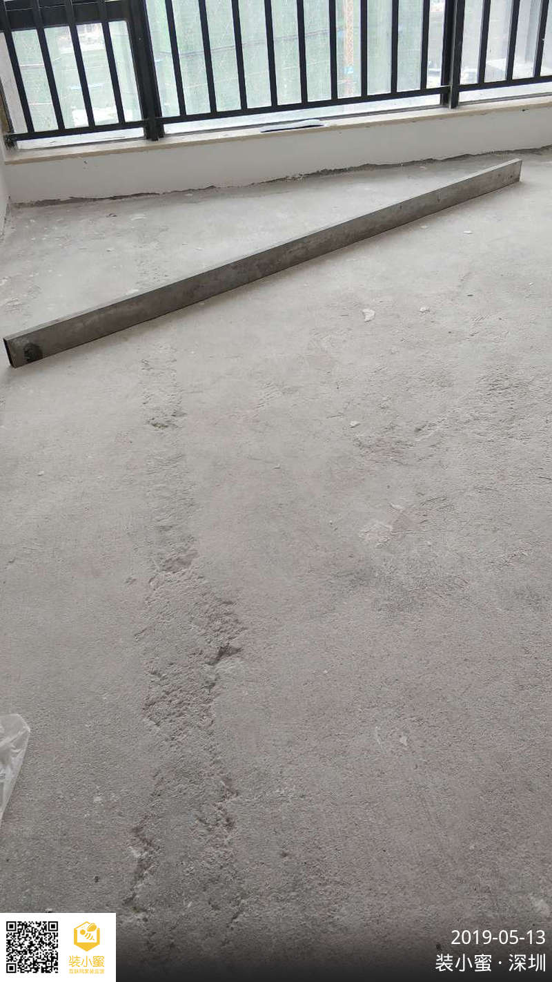

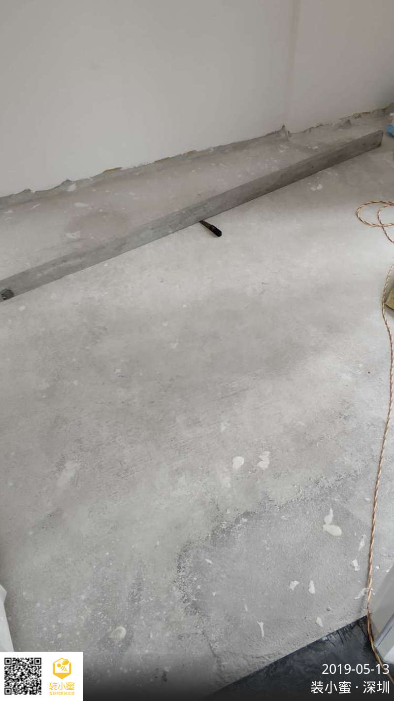

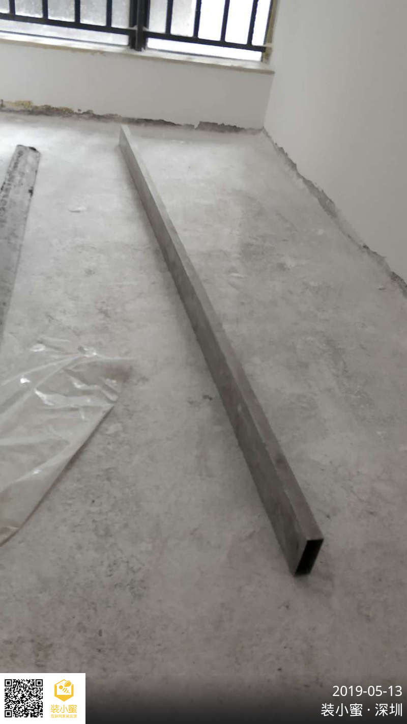

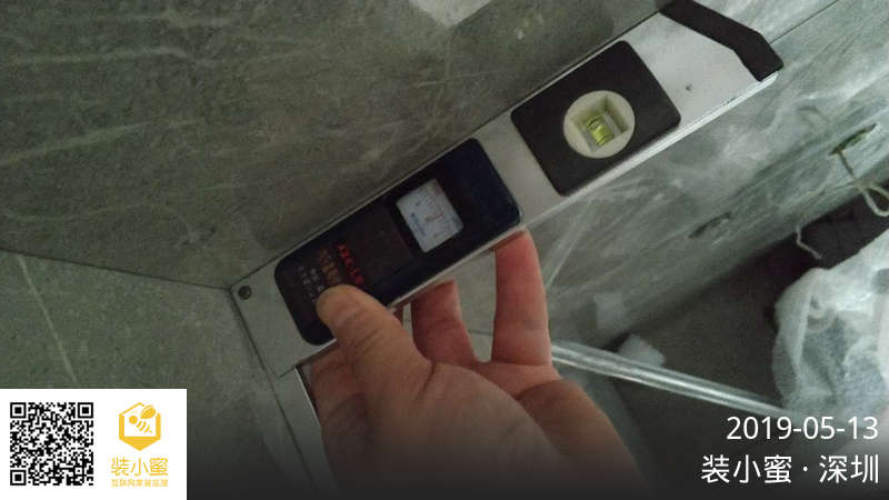

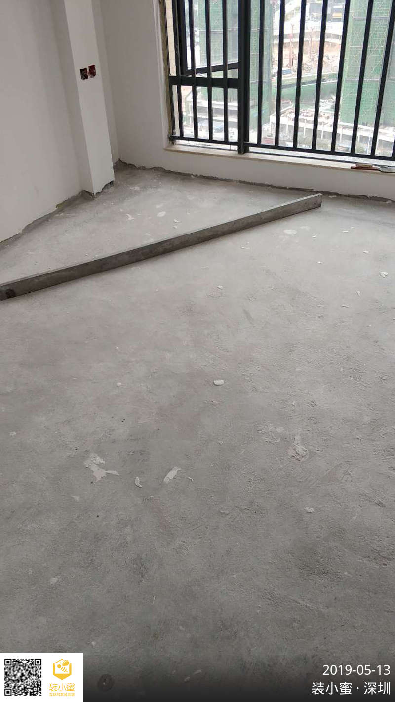

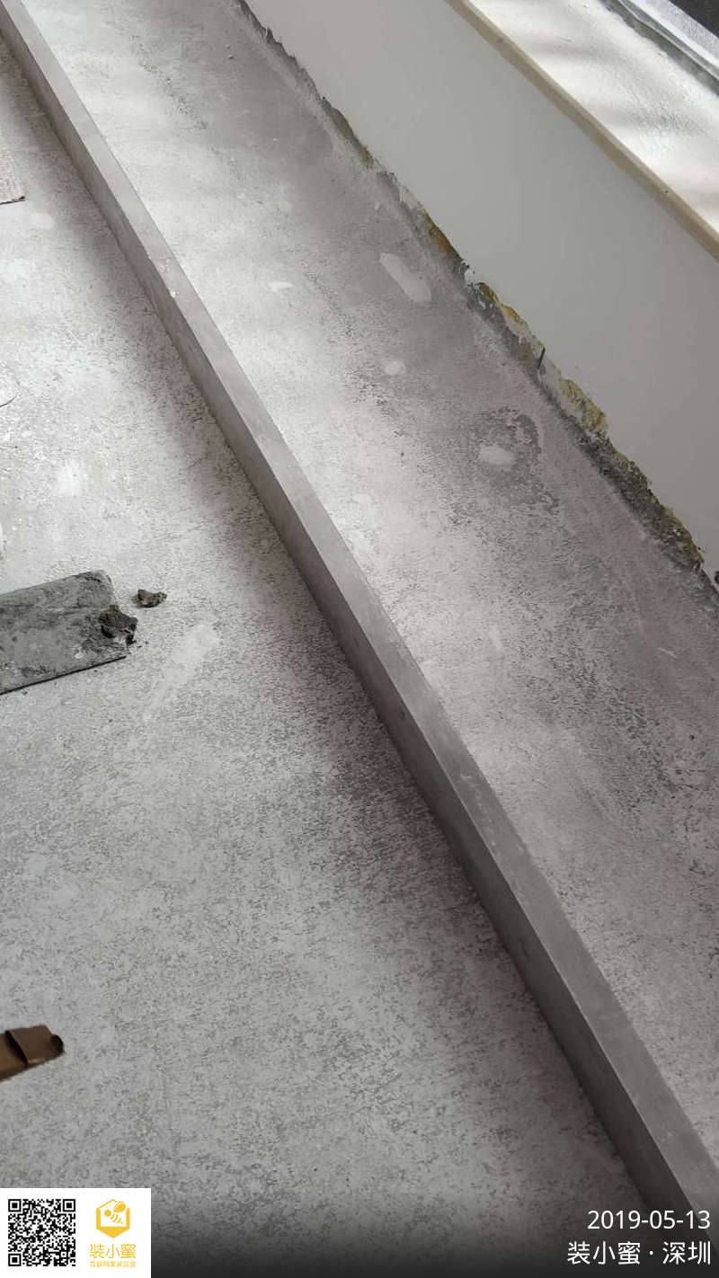

3.地面找平检查,平整度误差情况:主卧4.5mm,书房5mm。验收标准:两米范围内,平整度误差不超过3mm。

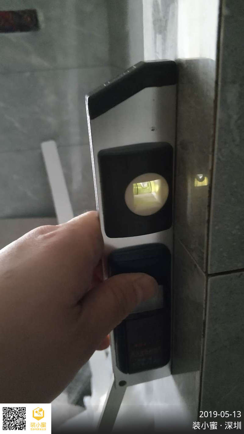

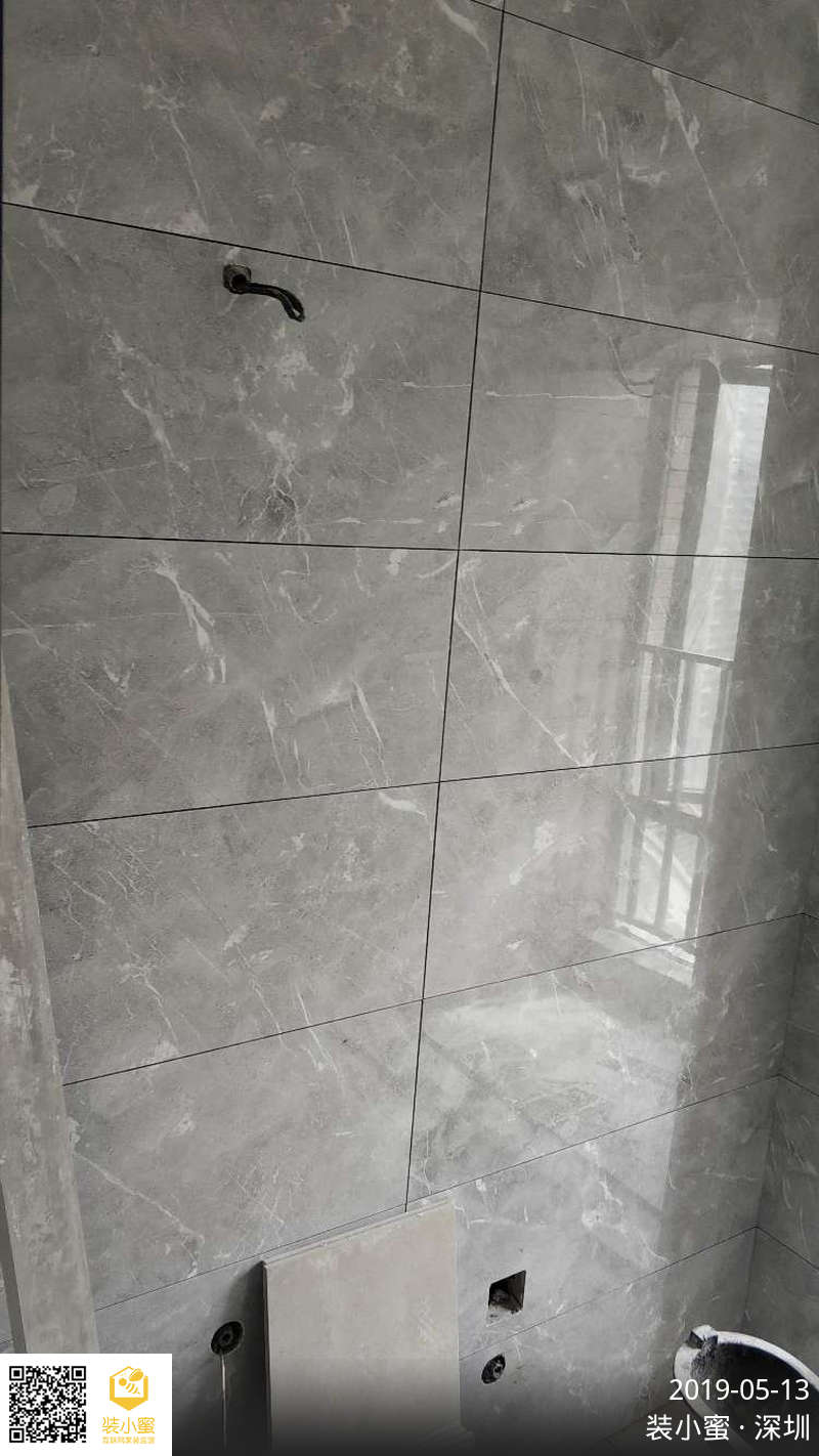

4.厨卫墙砖表面贴上水电走向标识,预防后期安装过程中打爆墙体中的水电线管。

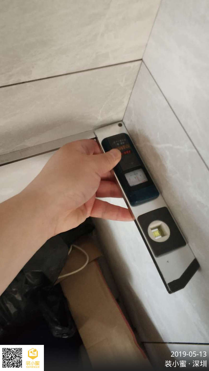

精找平层(地板)表面质量符合要求
乳胶漆底漆,表面无明显砂眼与砂印
乳胶漆底漆,表面无明显砂眼与砂印
符合标准:21项

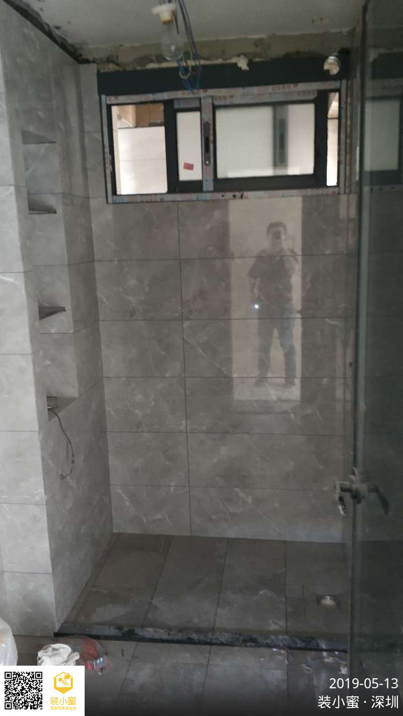

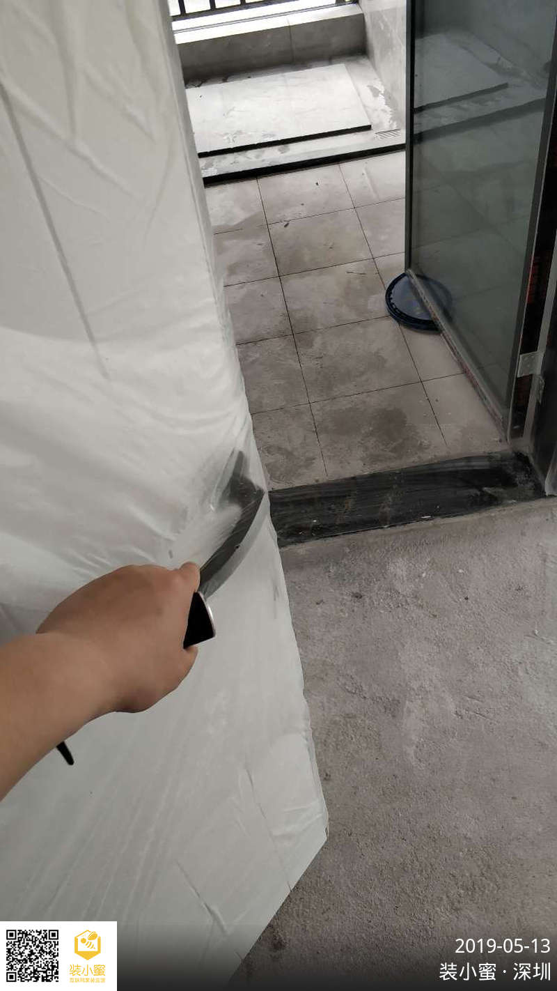

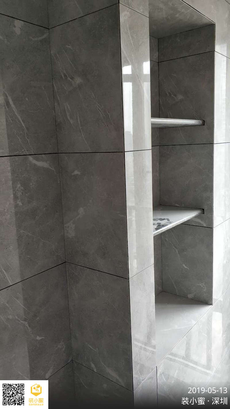

淋浴房挡水条与安装符合要求
精找平层施工无明显缺陷
现场铺贴与设计排版方案相吻合
镜前灯导线出口处具有线管保护

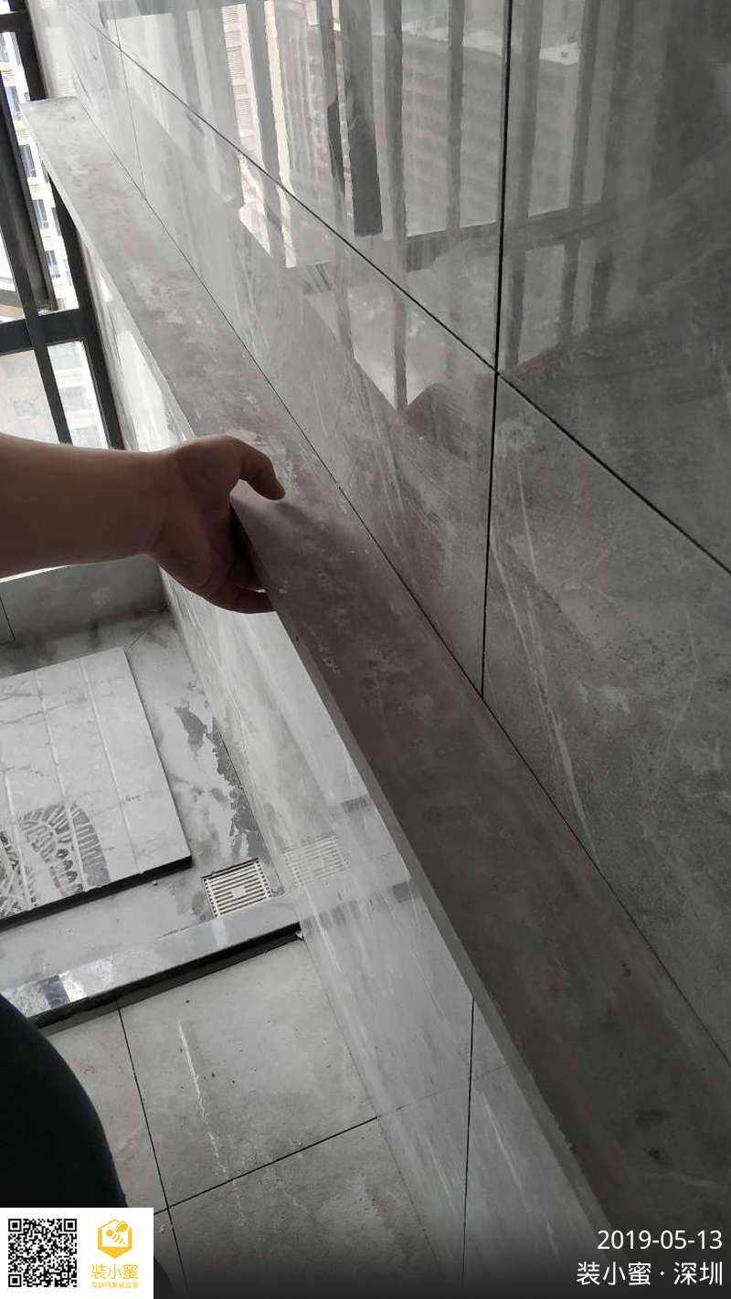

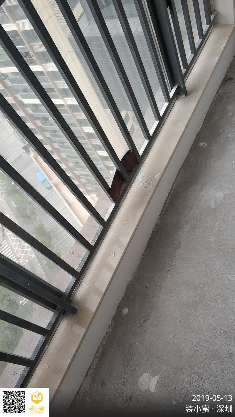

石材表面完整,无明显破损、缺陷
石材表面平整,拼接处理符合要求
石材磨边光滑,加工符合设计要求
窗台石细部加工符合要求
石膏(墙尼)找平平整检查,可进行下一道施工
腻子表面牢固,无明显的疏松

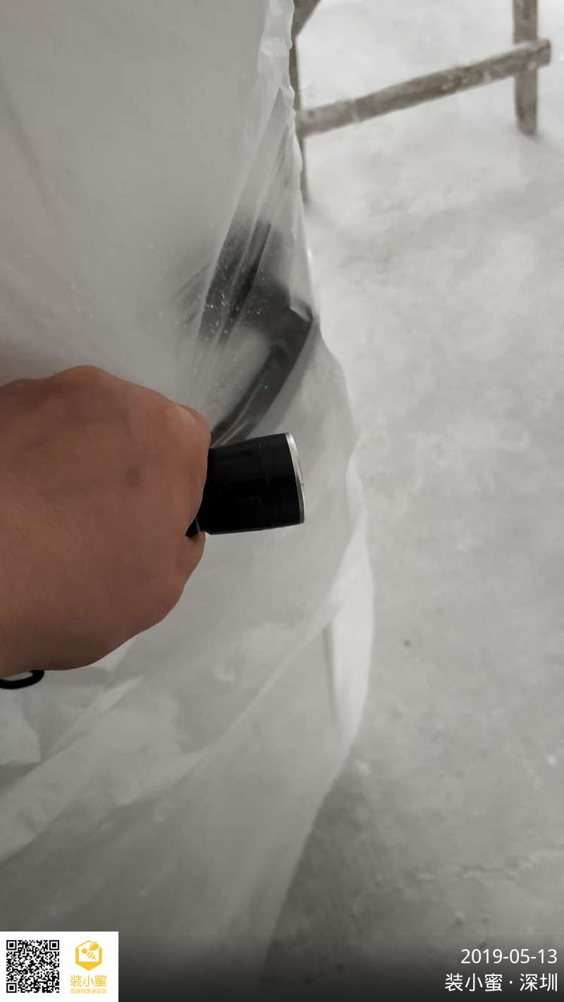

门套(门套线)安装质量符合要求
门扇平整,开闭(移动)操作正常
门扇四边间隙符合要求

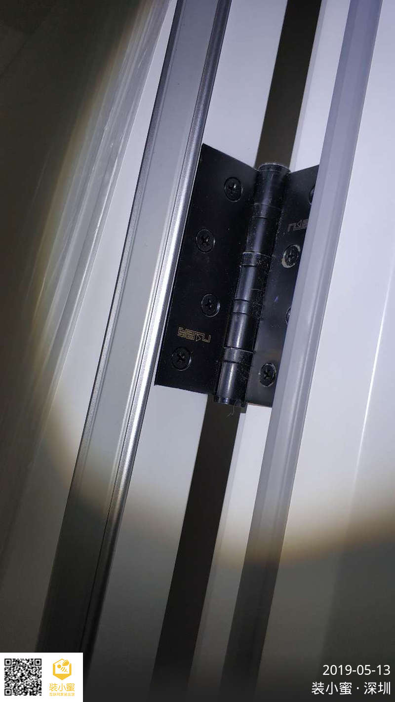

五金件安装牢固,螺丝齐全
