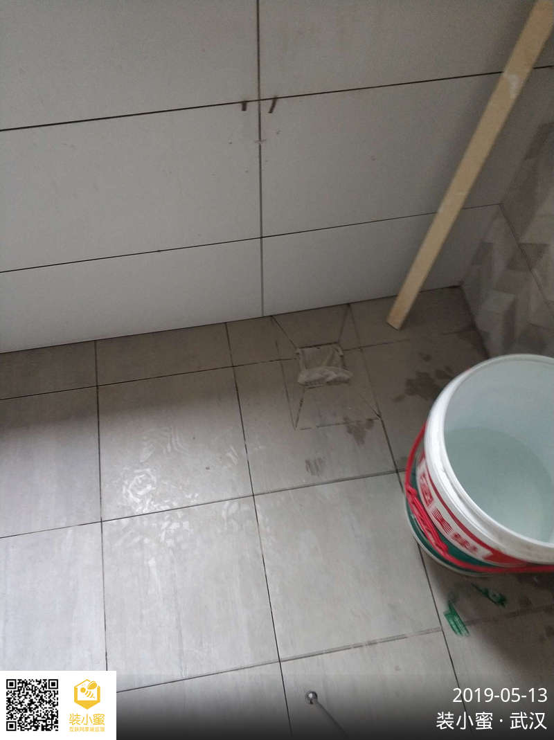

1.墙面砖空鼓,未处理。卫生间阴角缝隙不均匀,未处理(现场沟通,客户无奈通过)。
2.四方一起沟通,确认,定制柜门方案。柜体四周,需留缝均匀。柜体外框墙面多处不垂直,现场一起标注,要求油工修补处理。

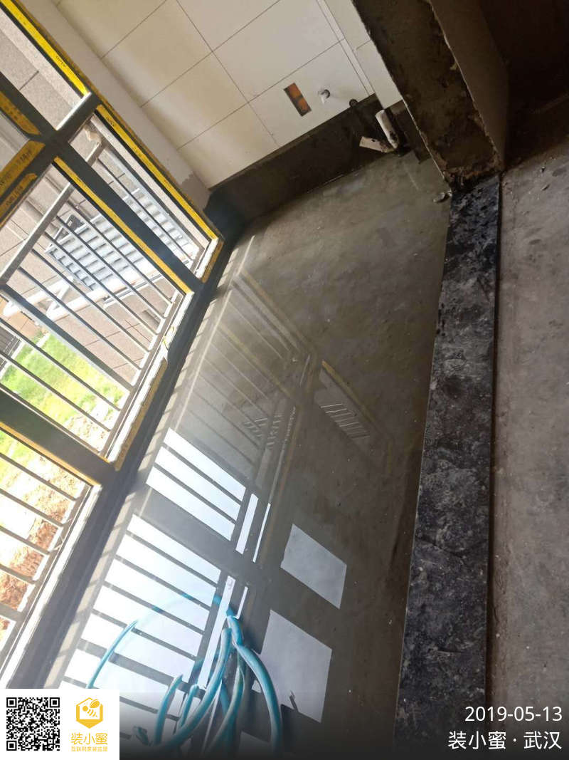

4.提醒油工,注意控制耐水腻子打磨时间。墙面打磨,涂刷底漆后,需用普通腻子修补。要求油工,将施工用水水头转至卫生间,防止阳台积水。
墙砖空鼓,处理后,安排美缝施工。

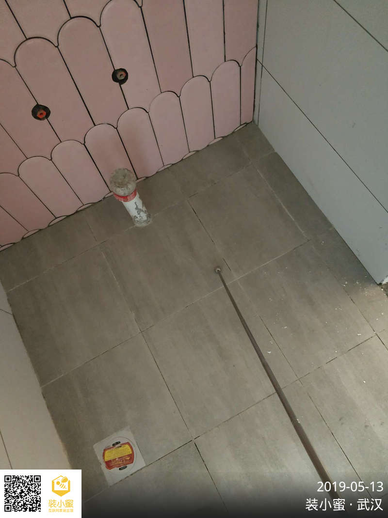

瓷砖表面水电管线的走向已标识

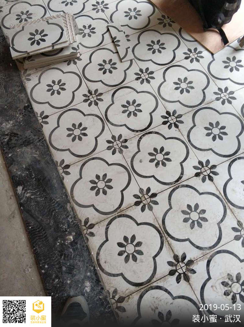

地面砖(复检)无明显空鼓

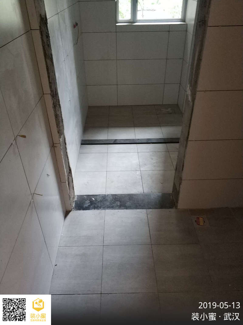

地面砖(石)铺贴平整,符合要求

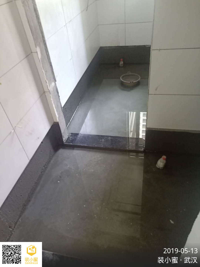

湿区地面砖坡度符合要求
卫生间干区地面砖坡度符合要求

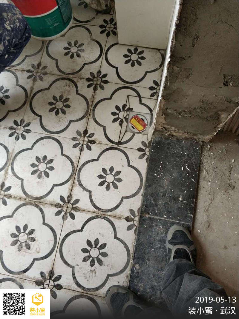

淋浴房挡水条与安装符合要求
门槛石与安装符合要求

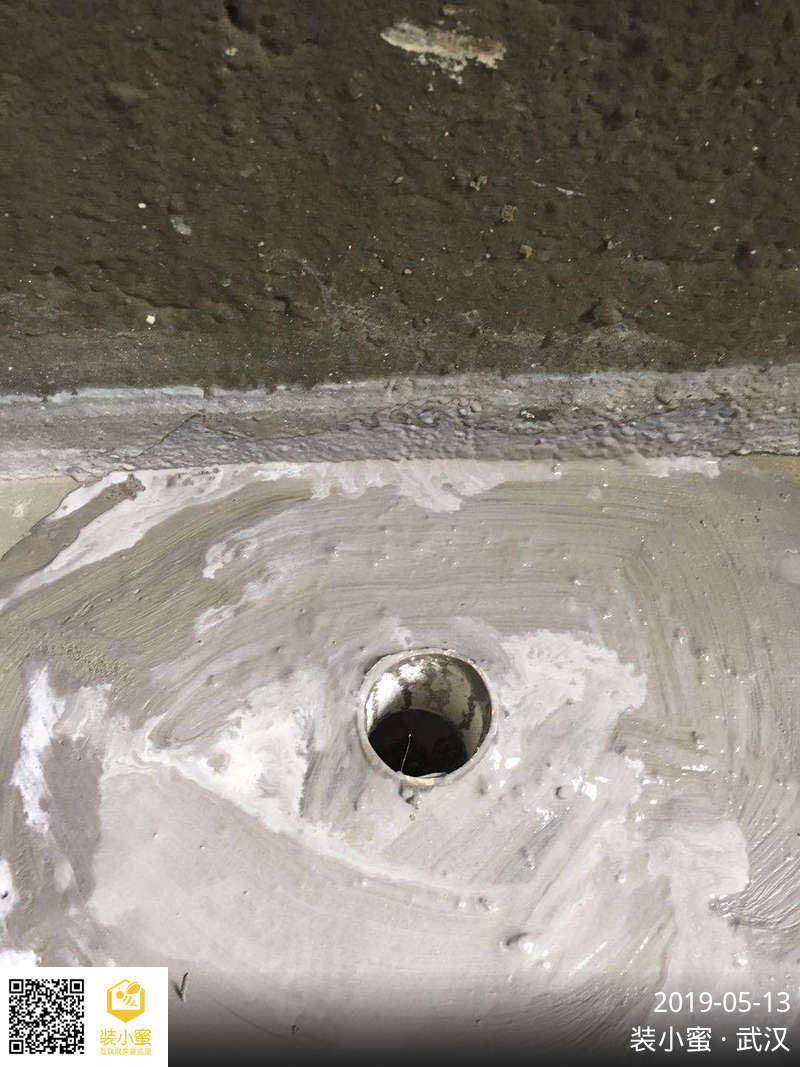

地面防水层涂膜质量符合要求
管根部位加强防水

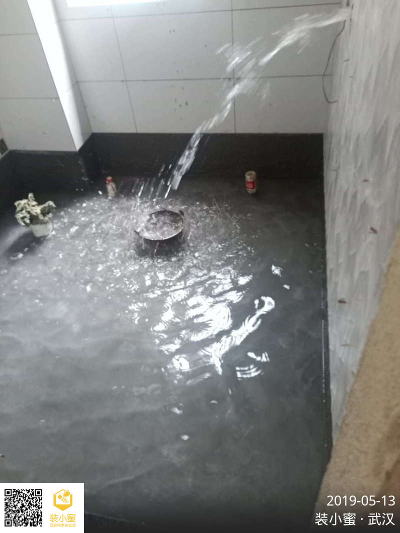

现场铺贴与设计排版方案相吻合
淋浴房区域经闭水试验,无渗漏现象
