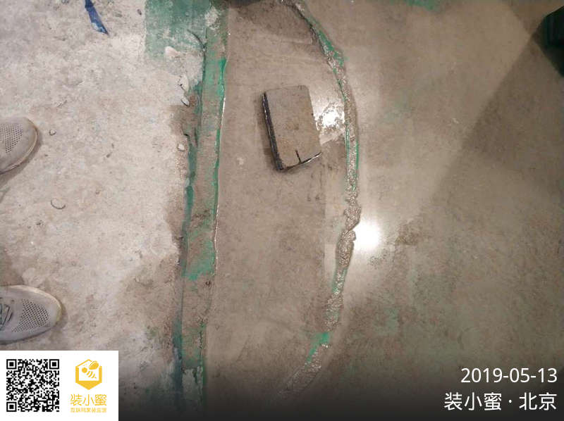

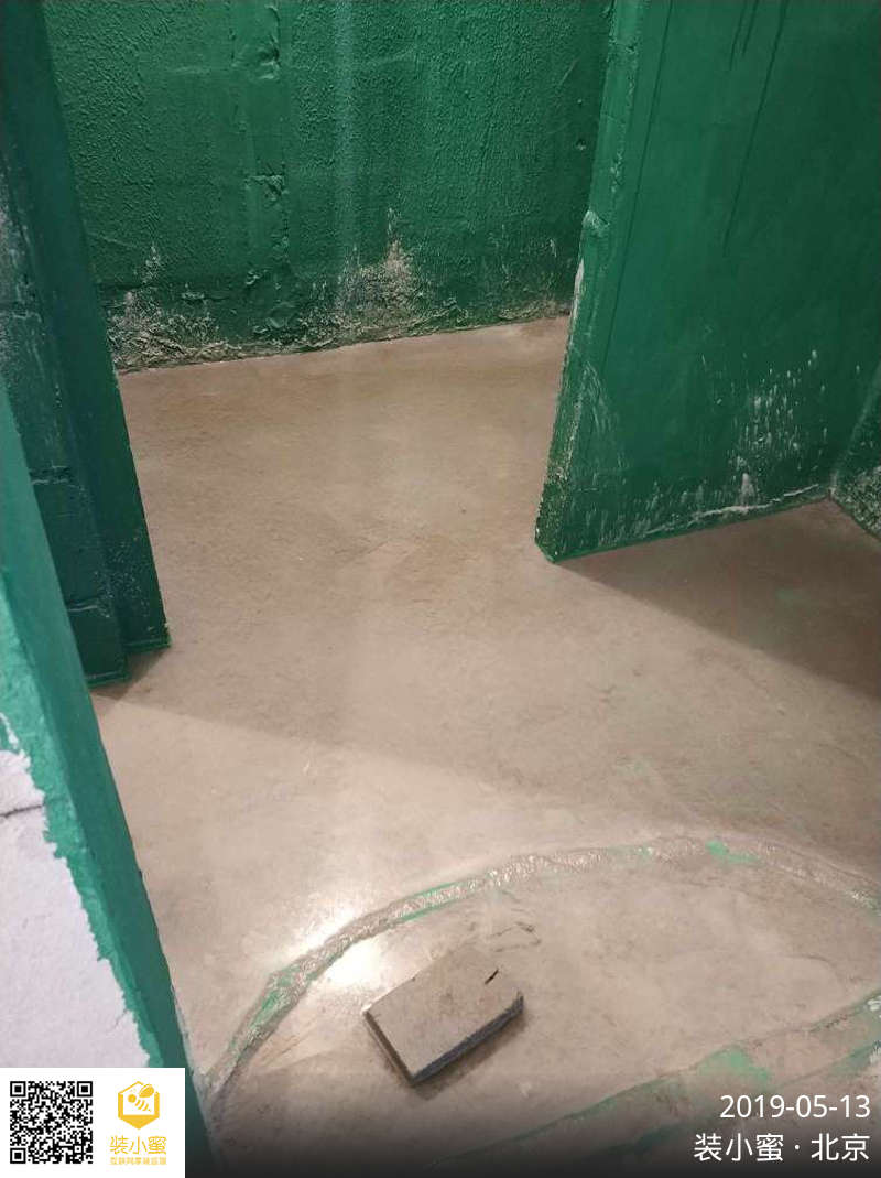

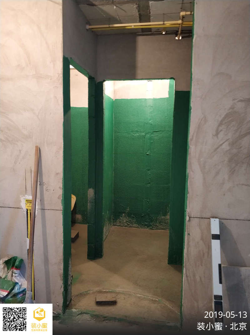

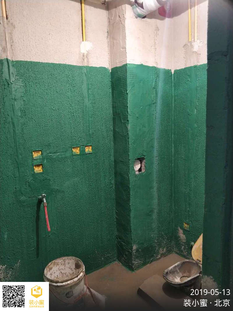

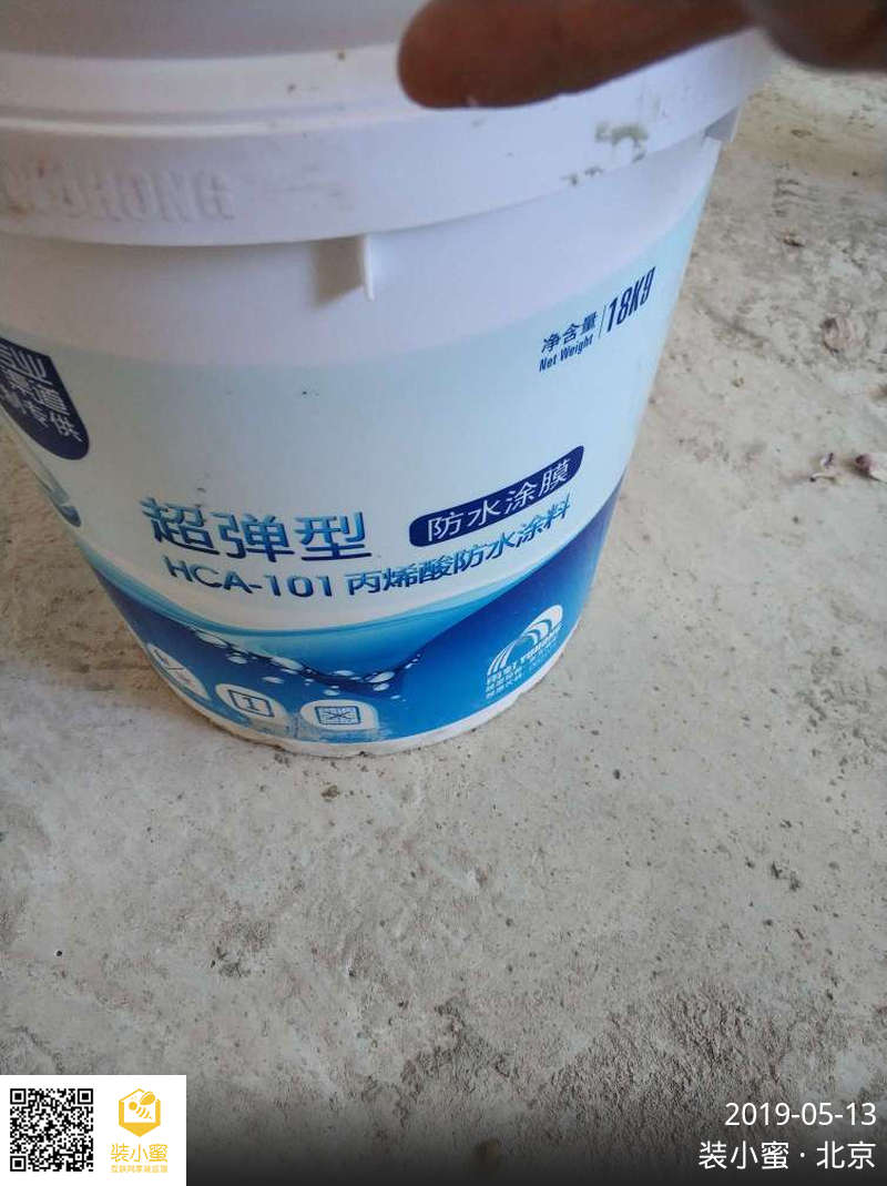

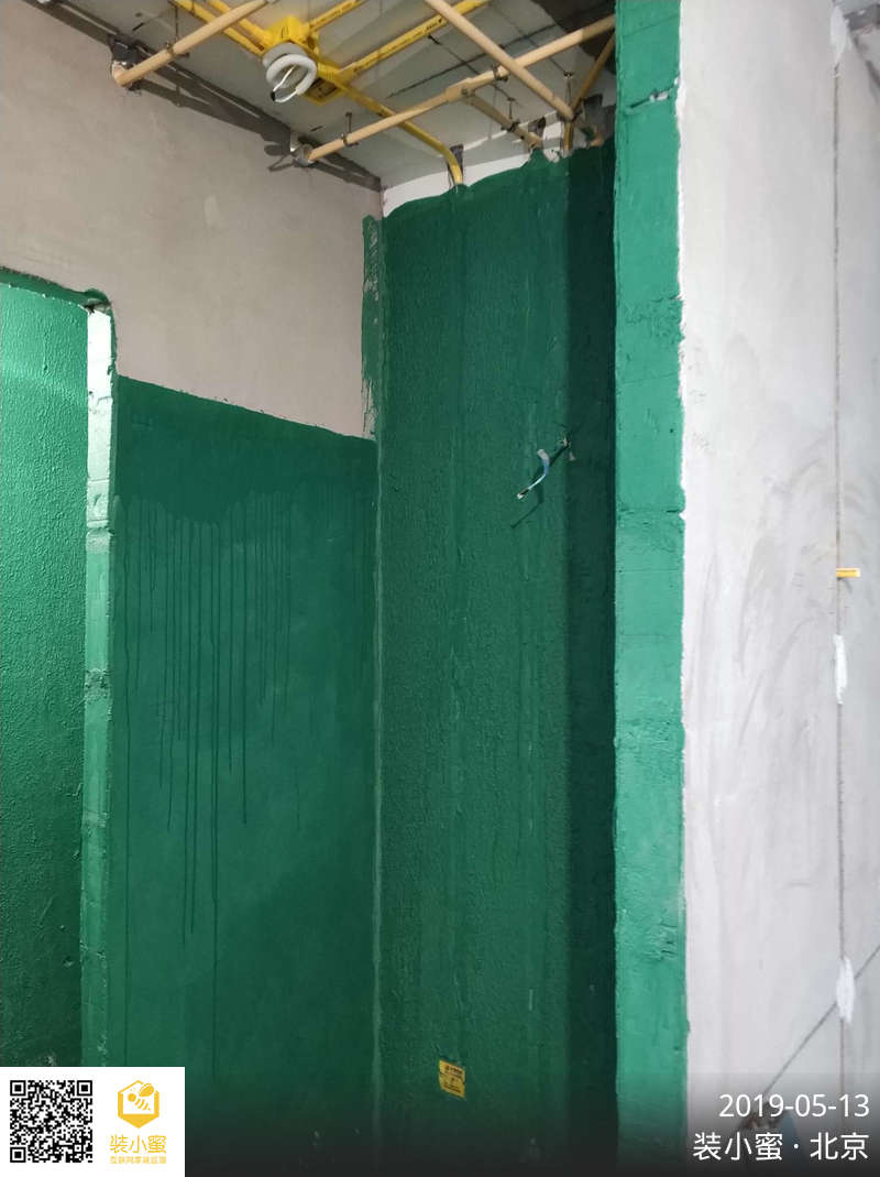

防水已涂刷,现已闭水施工

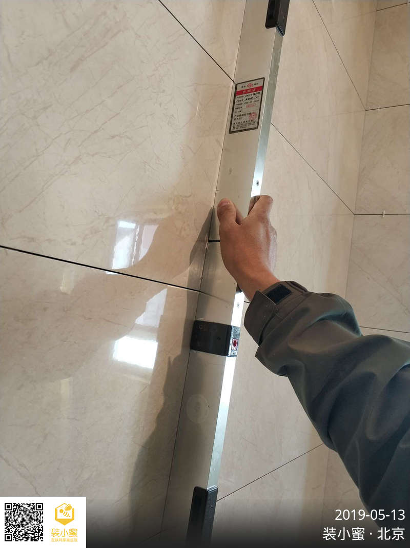

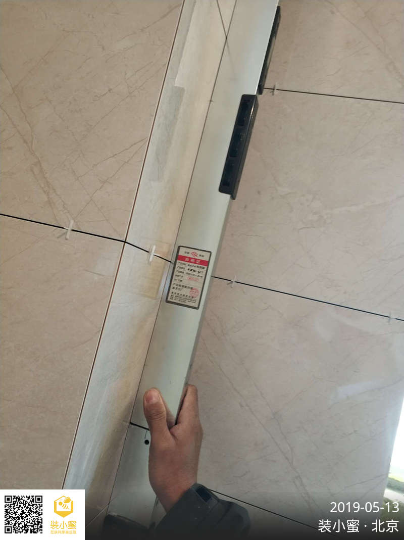

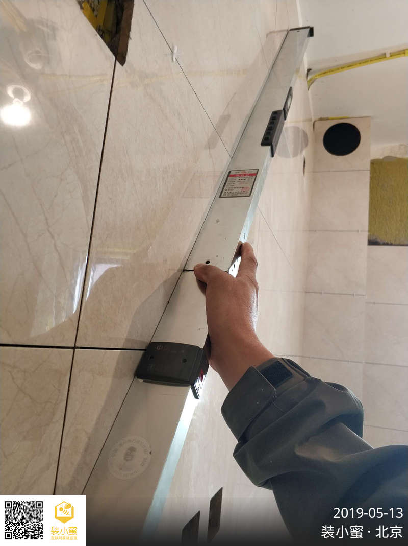

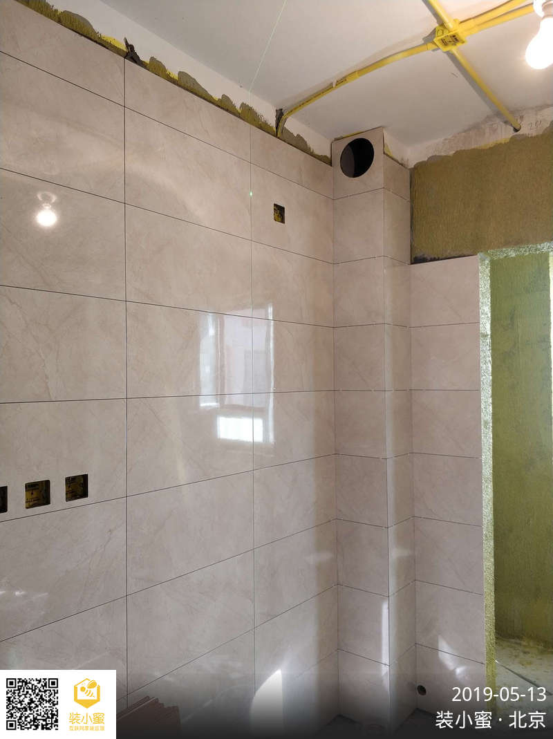

厨房墙砖粘贴施工
砖砖有较小误差,整改粘贴符合规范要朮

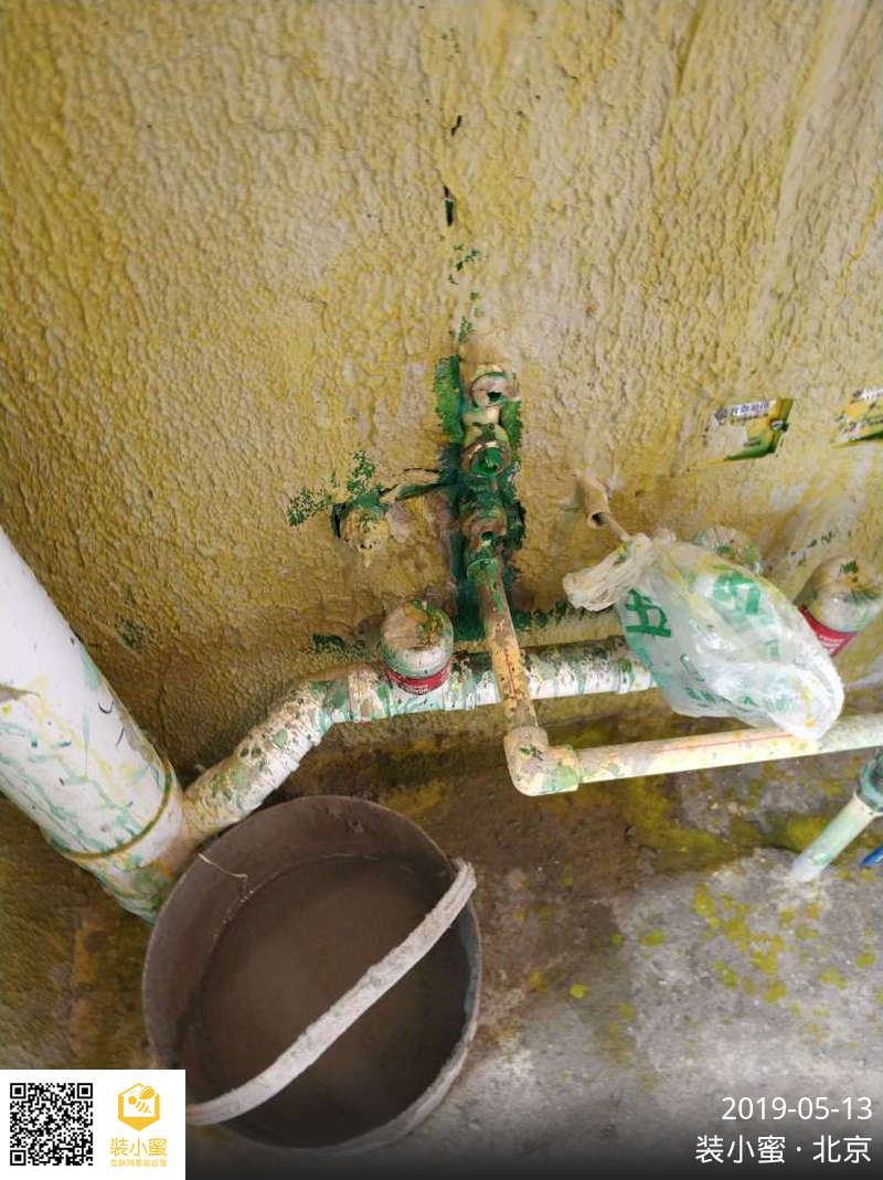

防水档水条施工符合规范,闭水深度超过三公分

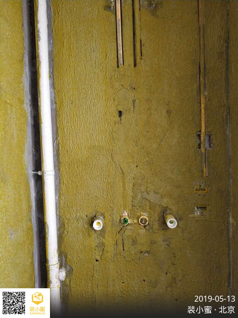

粘贴墙面需砖泡透,被免后期粘贴空鼓脱落,墙面需涂刷墙固湿润处理,卫生间需做拉毛处理,需拉毛颗粒过大,粘接牢固
闭水需客户与楼下沟通,观测防水是否渗漏,或物业检查

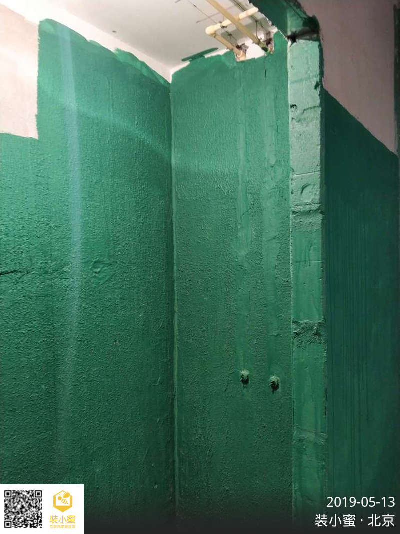

墙面干区防水层施工区域符合要求
墙面基层表面基本平整
防水涂料
