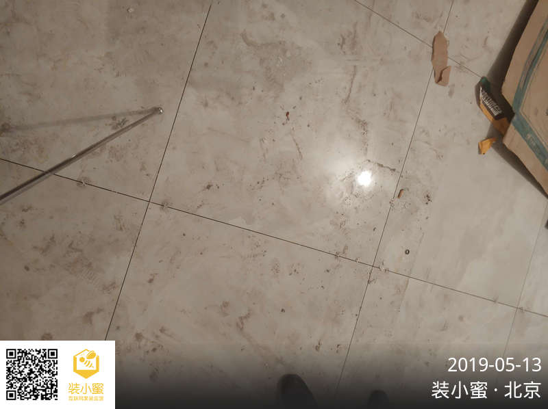

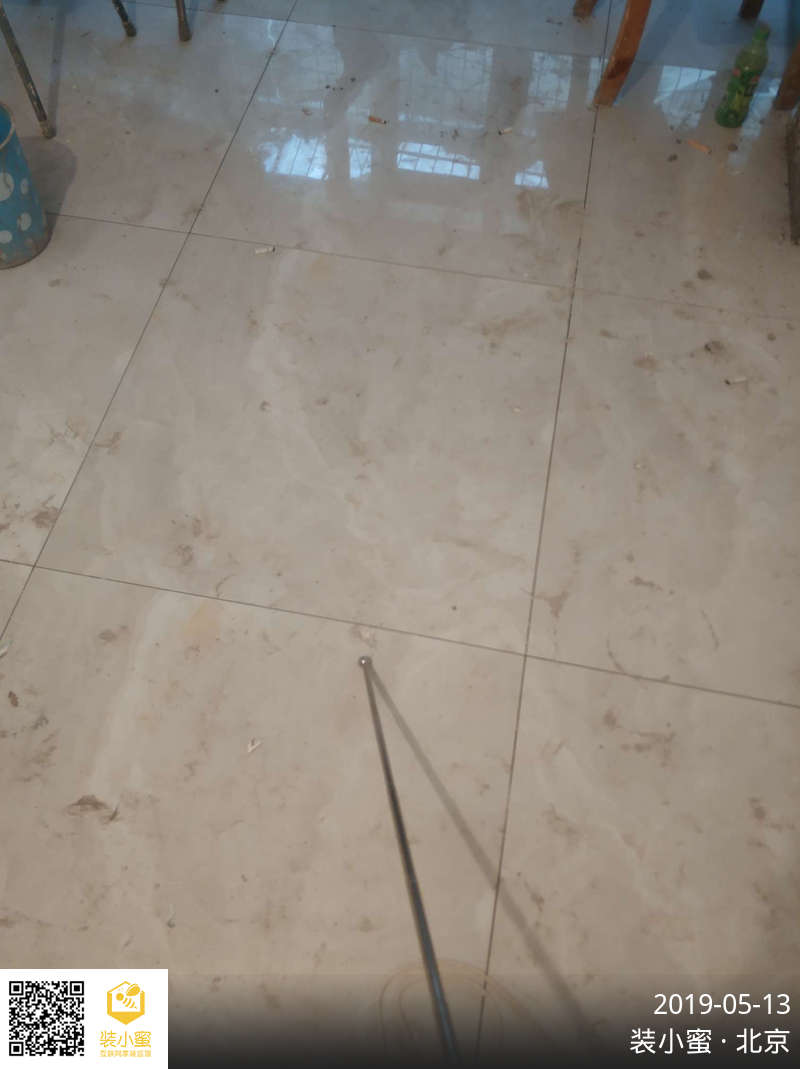

1.用2米靠尺检查客厅地砖平整度合格,阳台地砖区域平整度平缓低于5毫米,请客户确认。

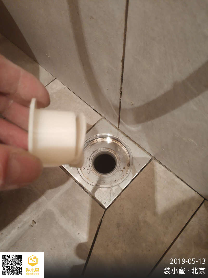

2.检查厨房卫生间和地砖,局部有空鼓,现场已告知客户和工长,后期整改处理。

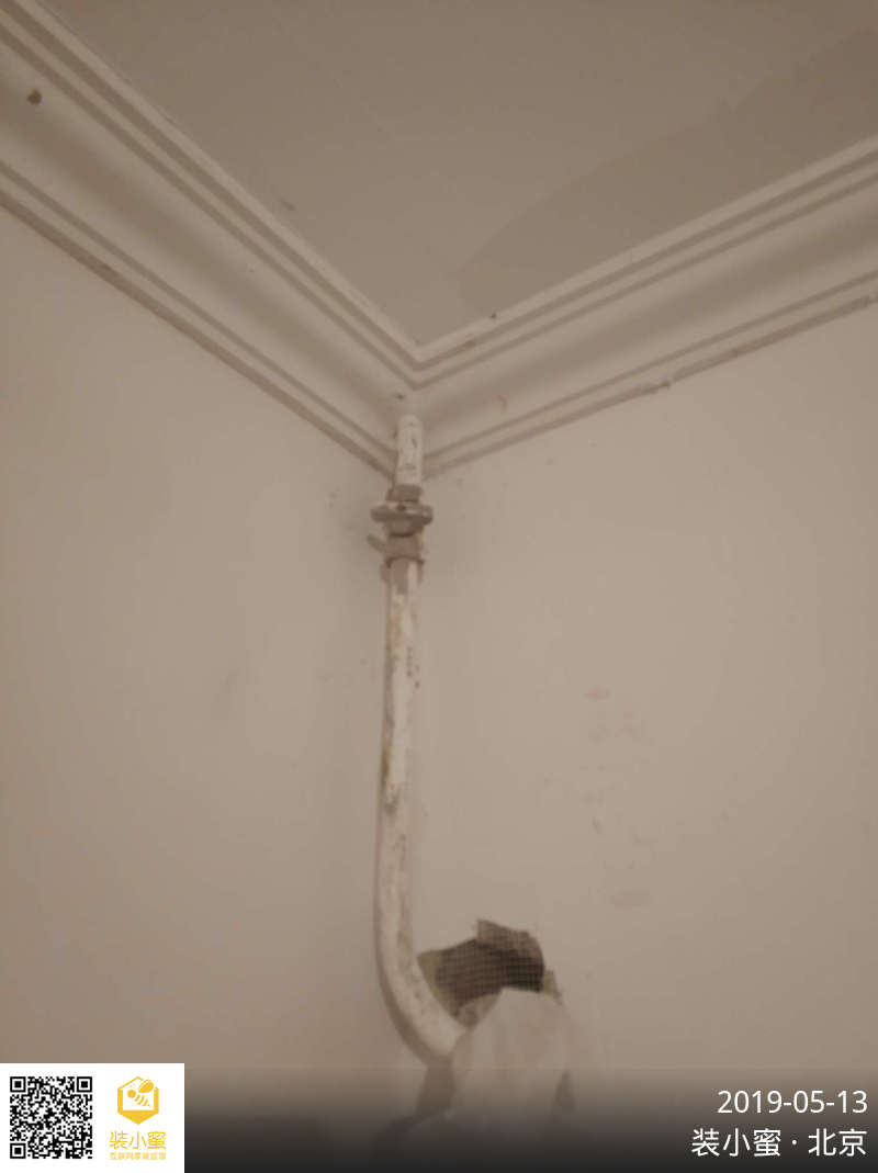

3.复查厨房卫生间顶部水电管洞口没有封堵好,现场已告知工长处理,已同意。
3.检查水电开槽区域未贴标识。以防后期安装橱柜洁具电钻打孔破坏水电管,建议后期告知工长贴标识处理。
4.墙地砖要勾缝,已告知工长地砖需要做好保护。

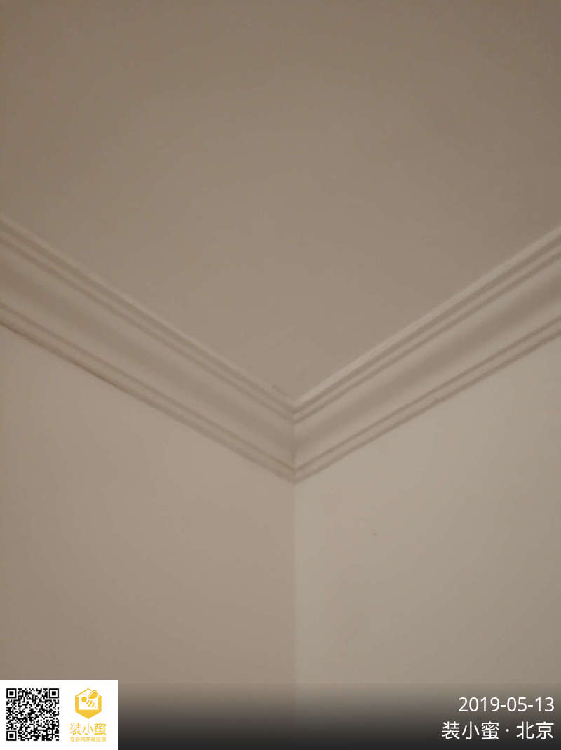

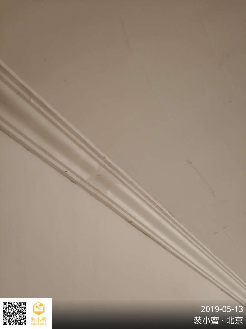

石膏线条安装牢固、平直
线条弧形处理符合要求
