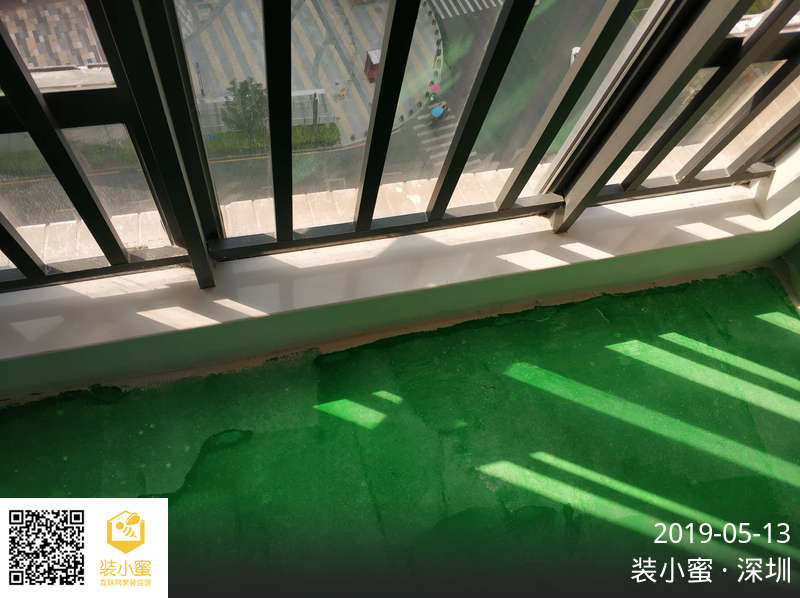

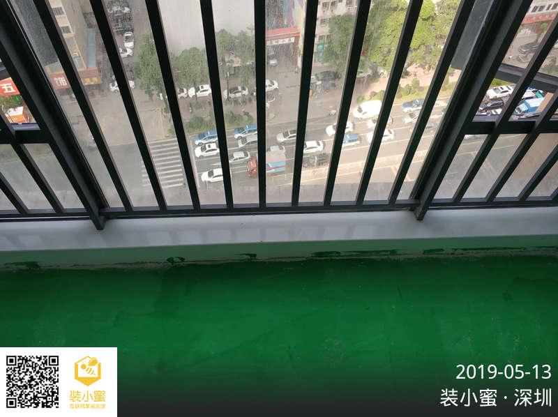

今日现场无人施工房间地面找平检查。
找平未达到要求,部分位置误差4-5mm。
已标记拍照。
建议现场卫生清理物料及工具运走。

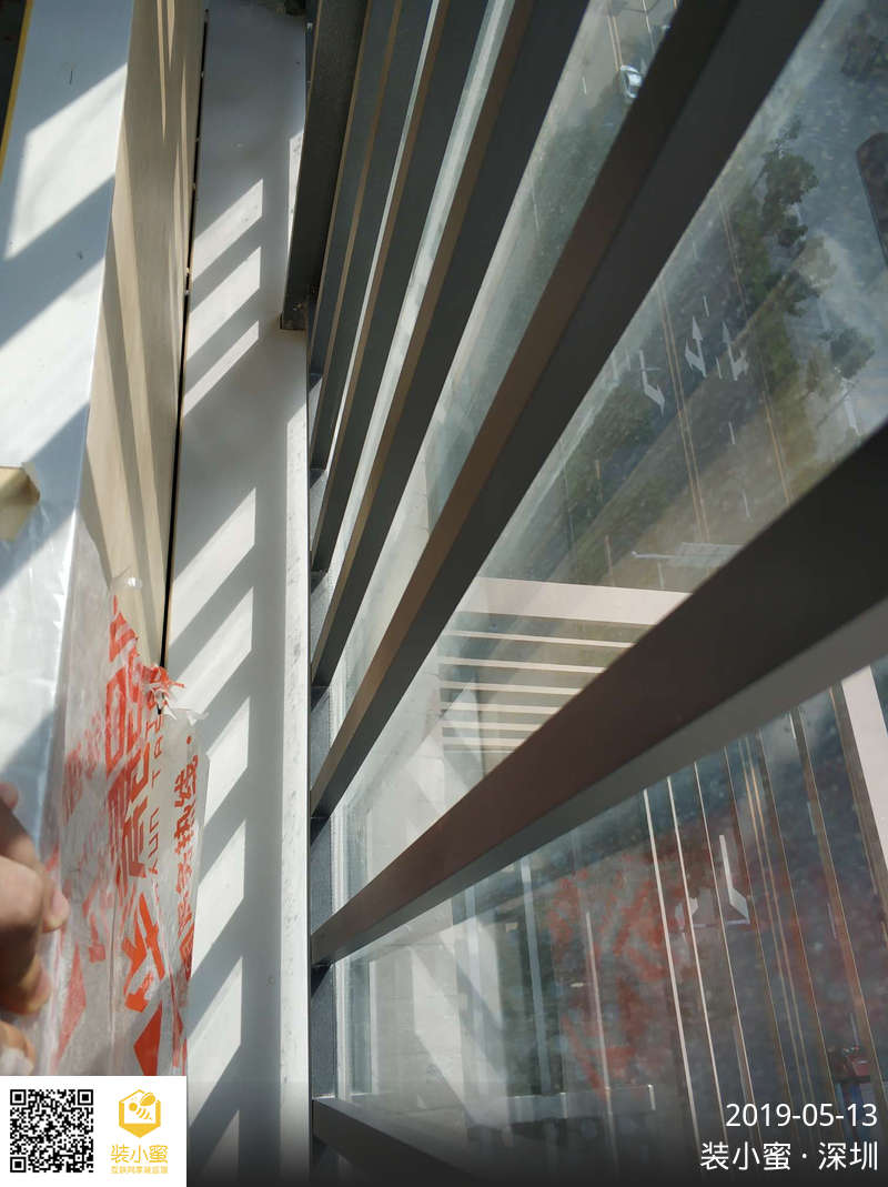

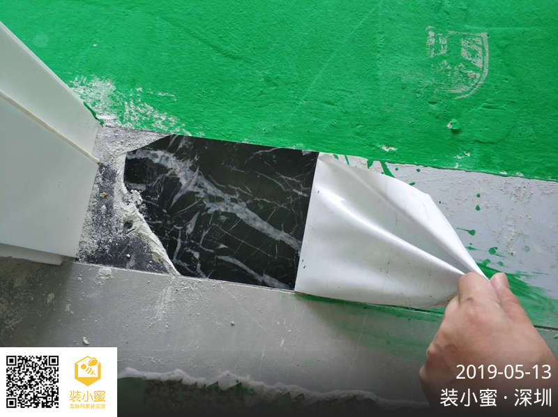

石材表面完整,无明显破损、缺陷
石材表面平整,拼接处理符合要求
石材磨边光滑,加工符合设计要求
窗台石细部加工符合要求
