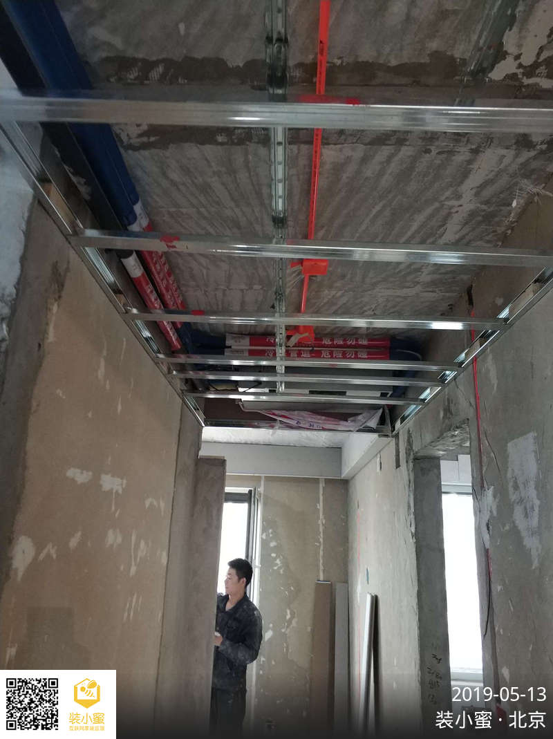

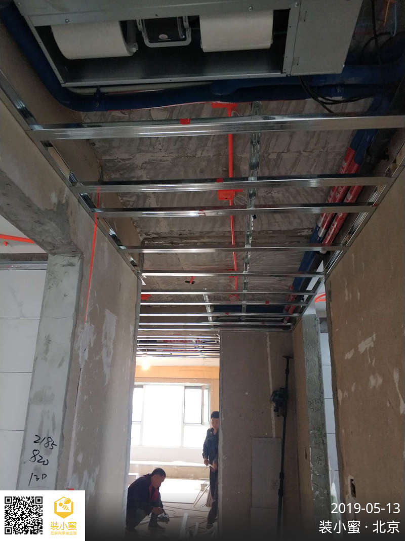

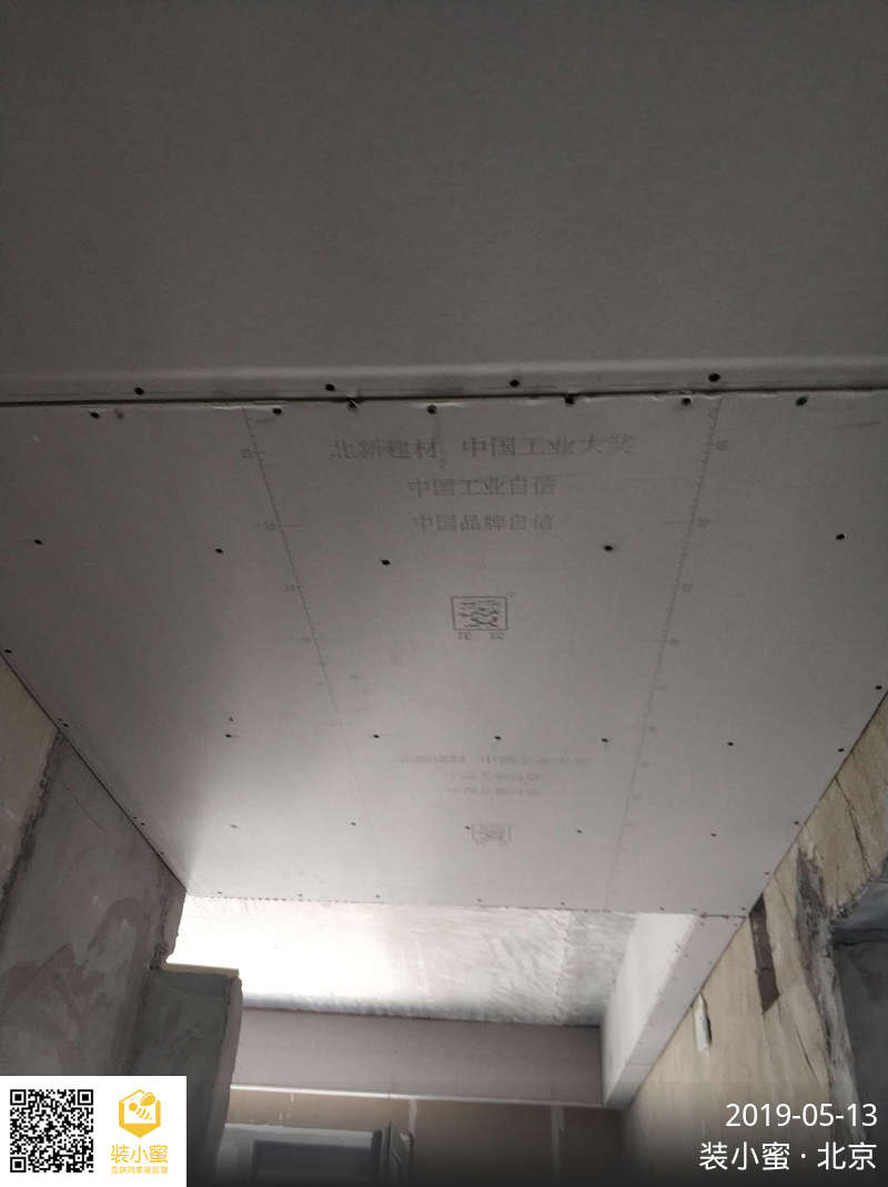

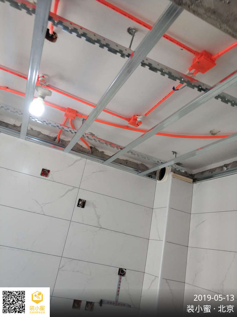

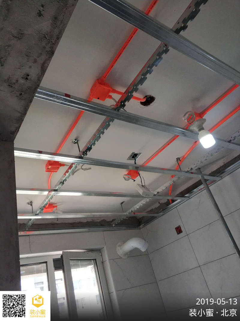

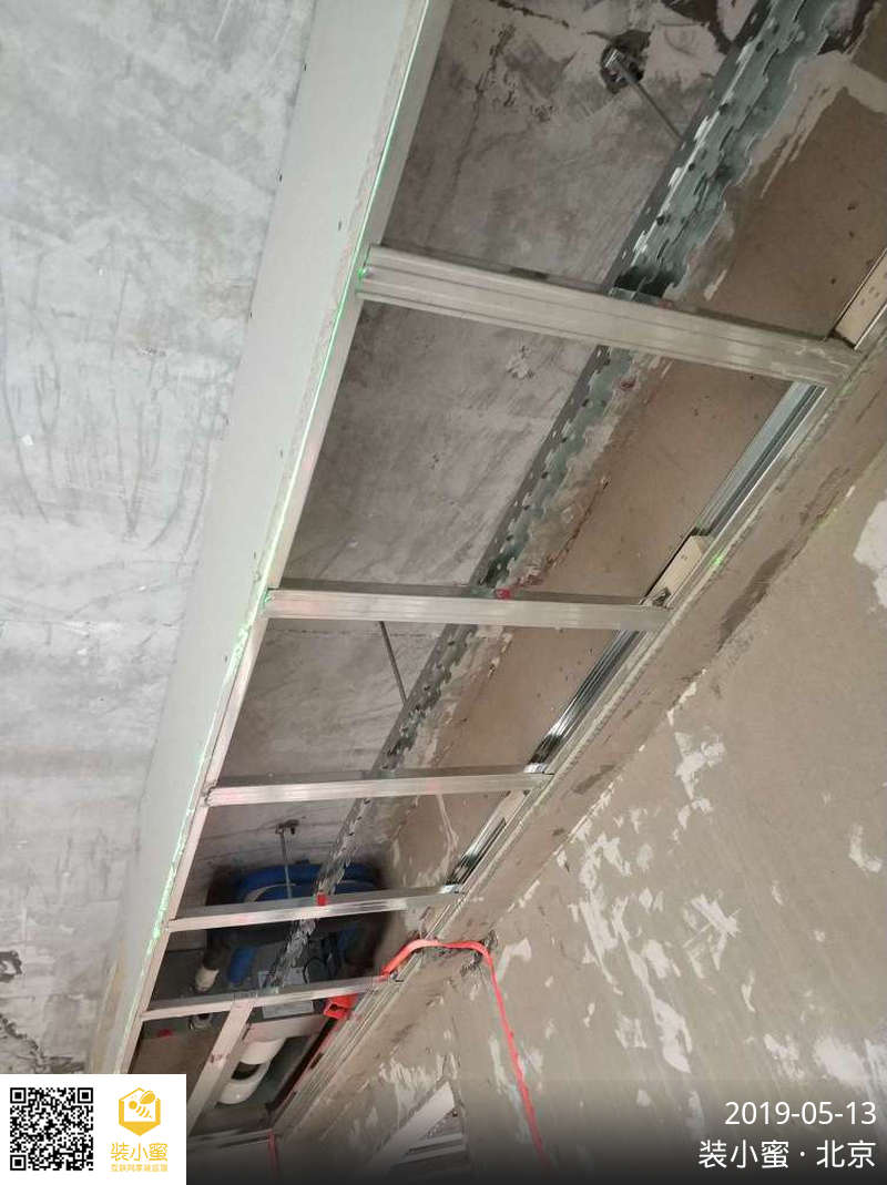

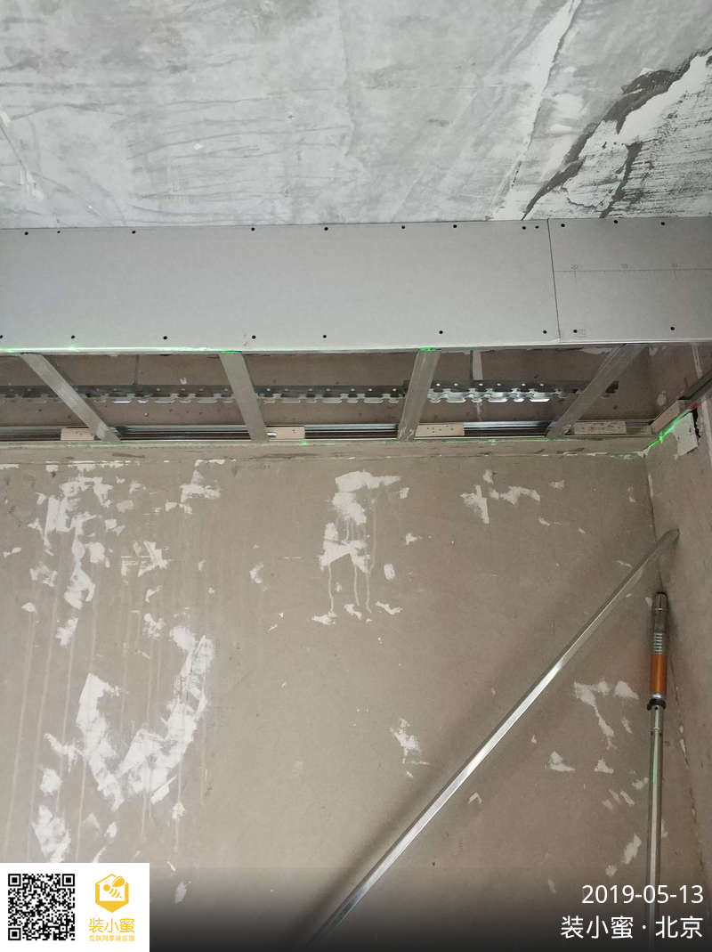

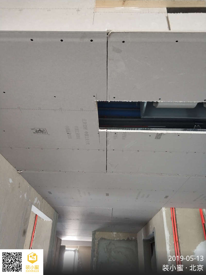

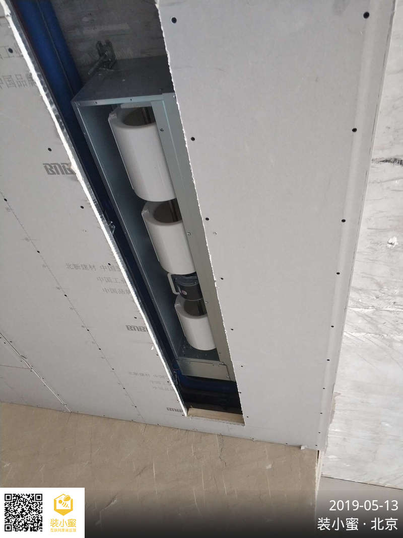

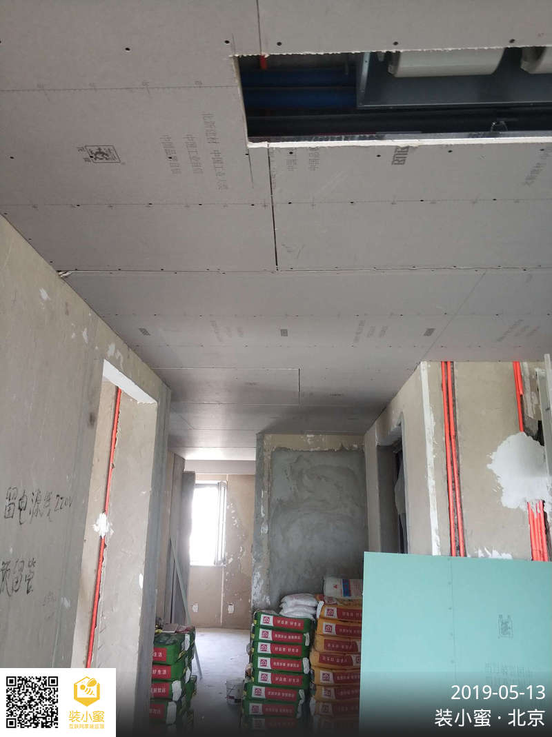

木工进行吊顶施工处理

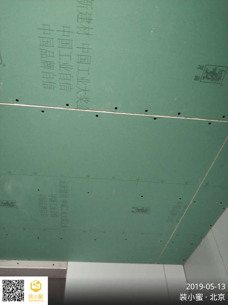

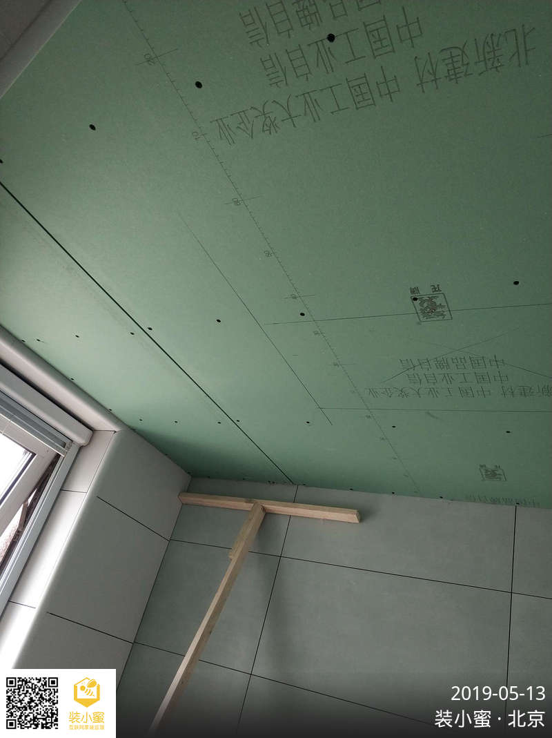

.局部吊顶缝隙过小,已告知工人处理,并同意更改,厨卫是防水石膏板施工

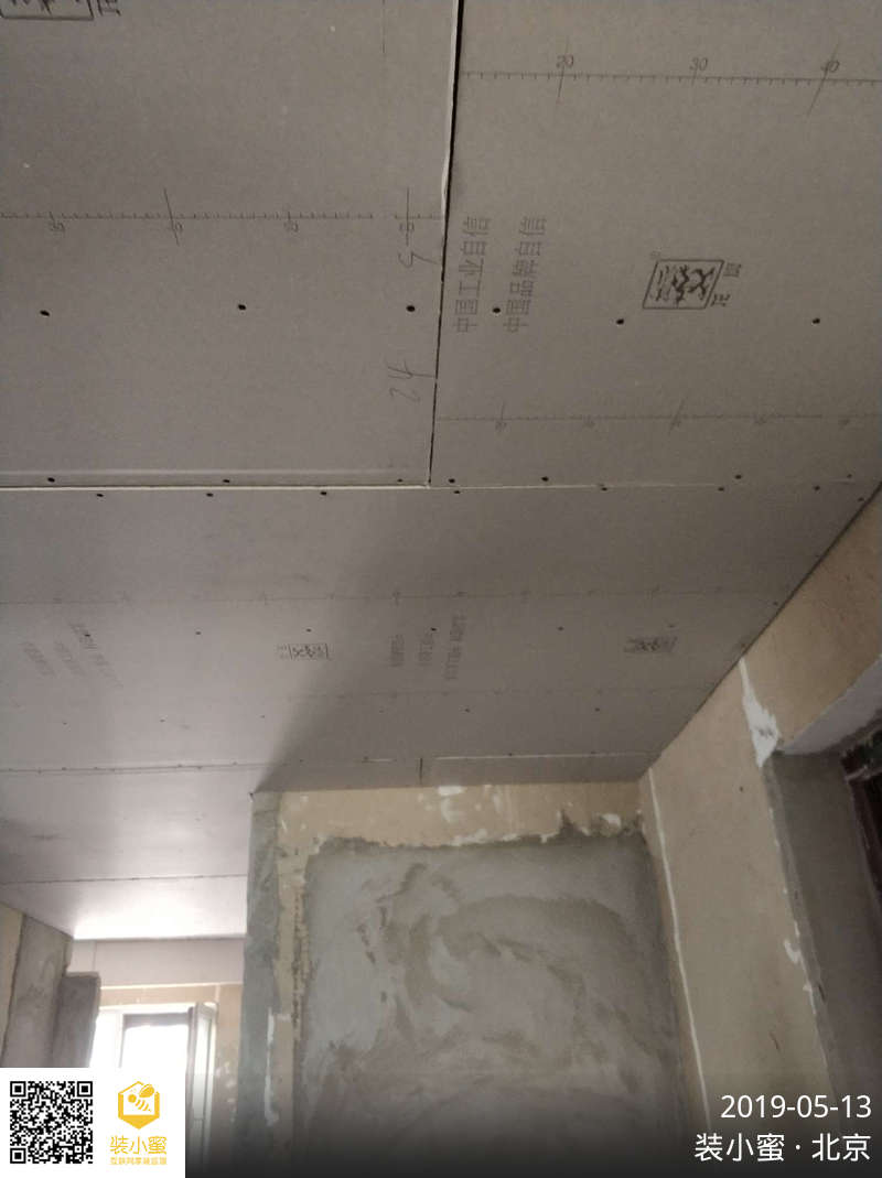

其它吊顶是普通石膏板施工
油工进场,墙面涂刷墙固处理,建议墙面不加水涂刷,因墙面处理基础未到底层,非承重墙做挂网处理,建议外墙网格施工,开槽处建议粘贴牛皮纸处理

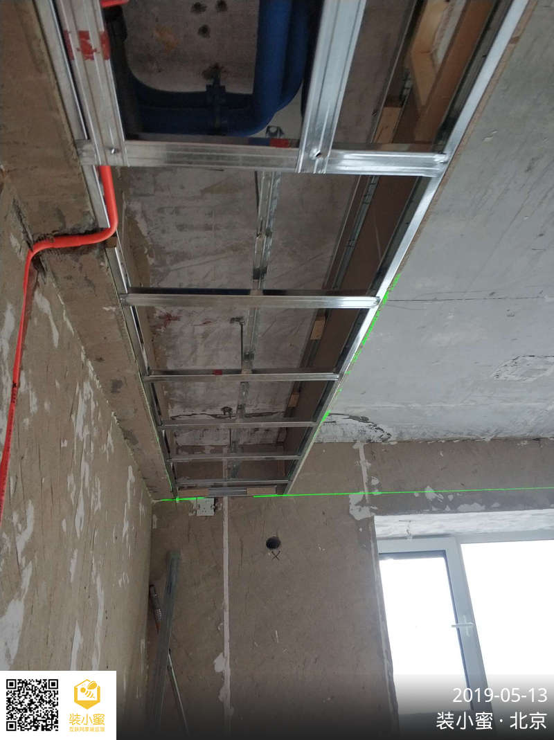

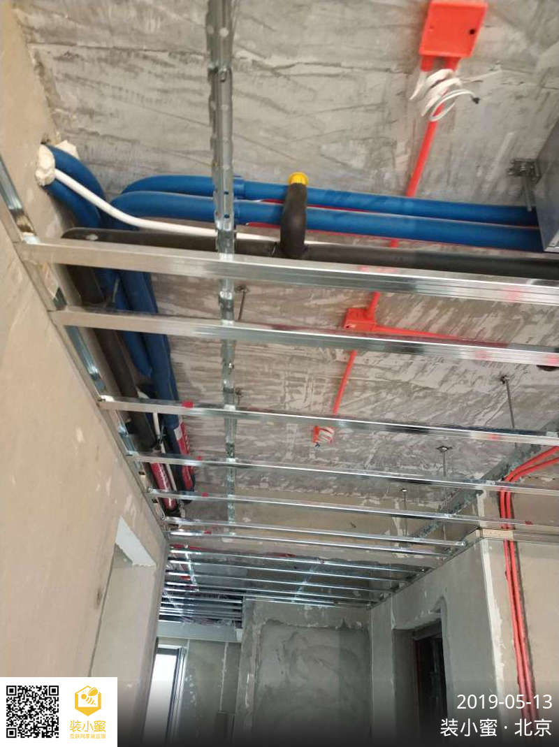

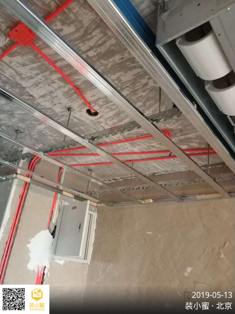

吊杆平直,用材符合要求
吊杆与主龙骨固定符合要求
主次龙骨质量符合要求
主龙骨安装固定施工符合要求
次龙骨安装固定施工符合要求
边龙骨安装固定施工符合要求
吊顶侧挂板施工符合要求

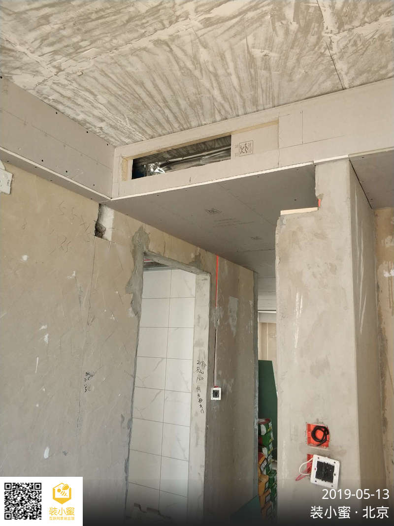

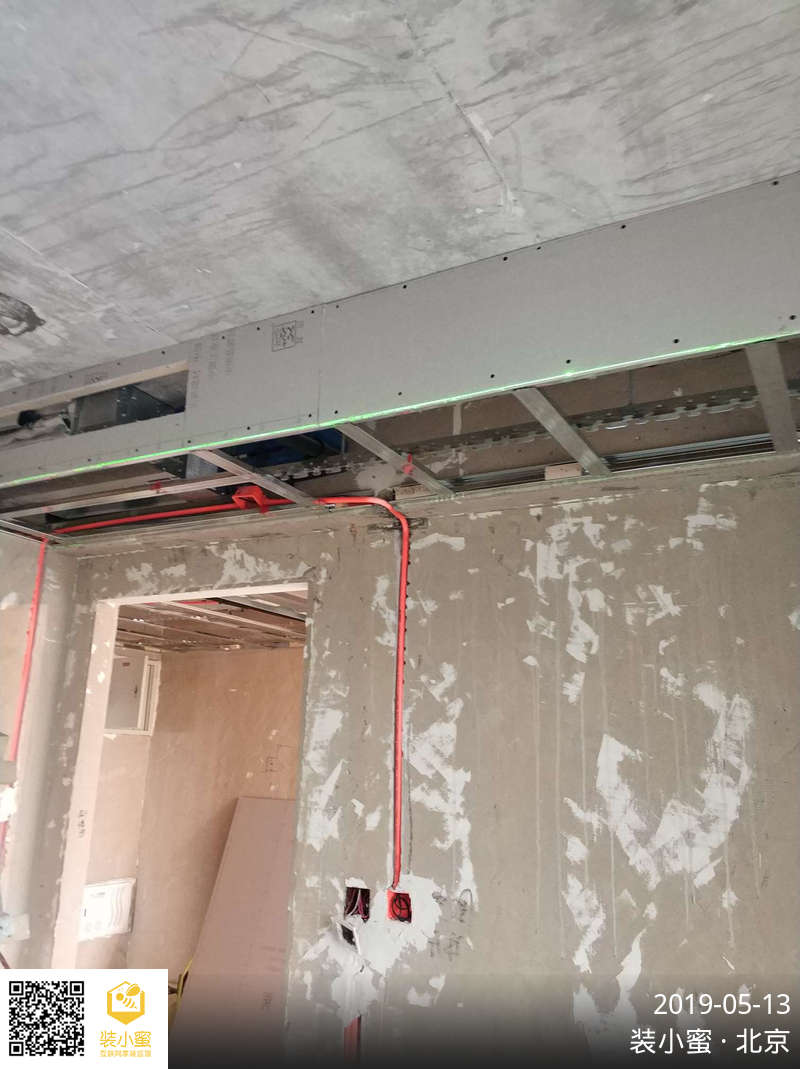

中央空调风口处使用石膏整板安装

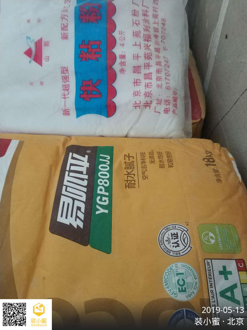

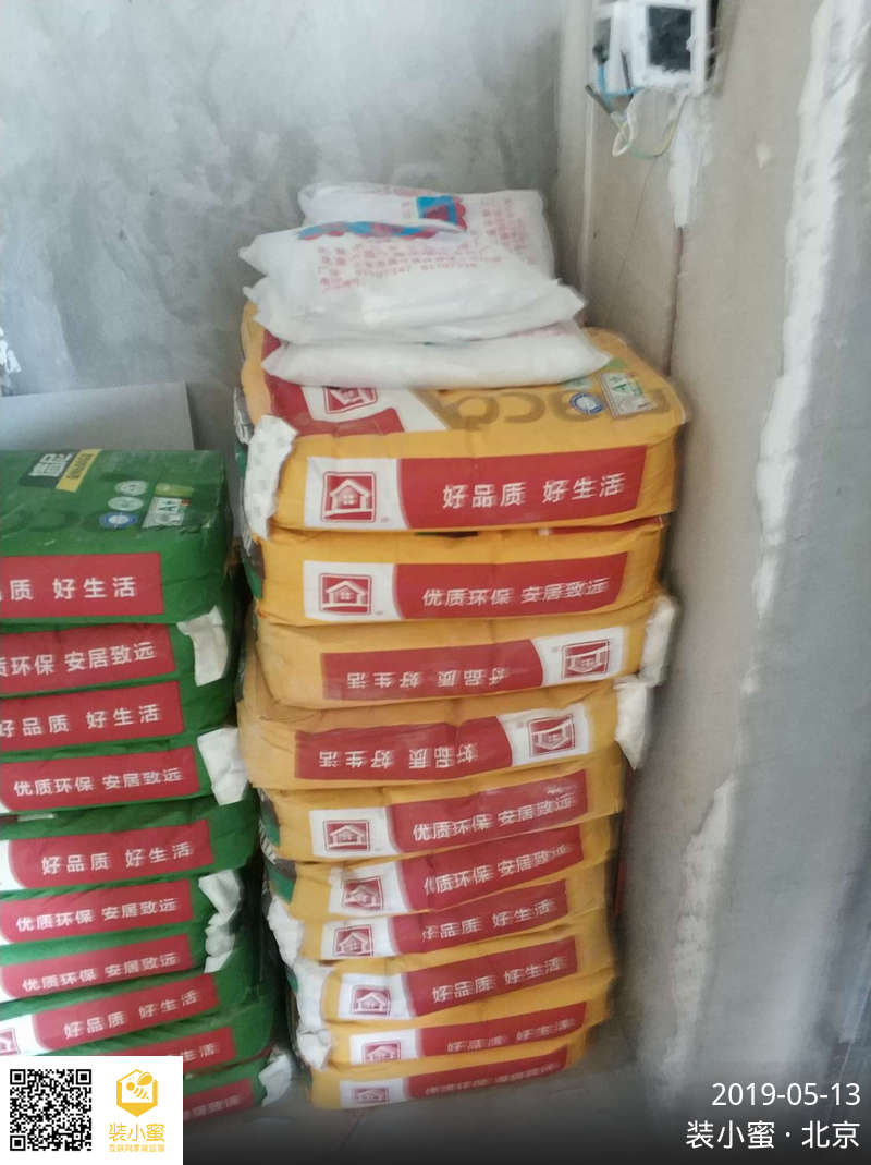

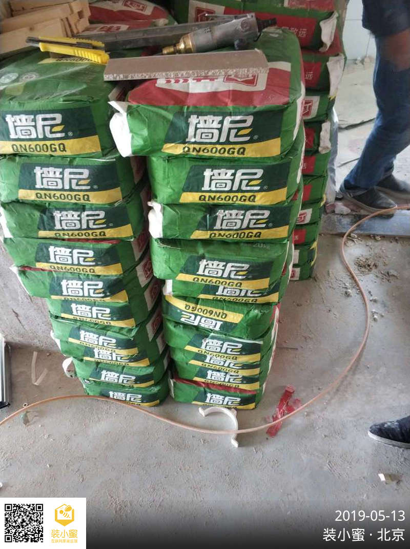

底层石膏
耐水腻子
