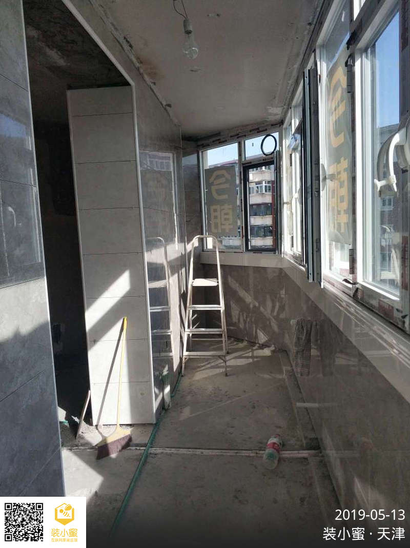

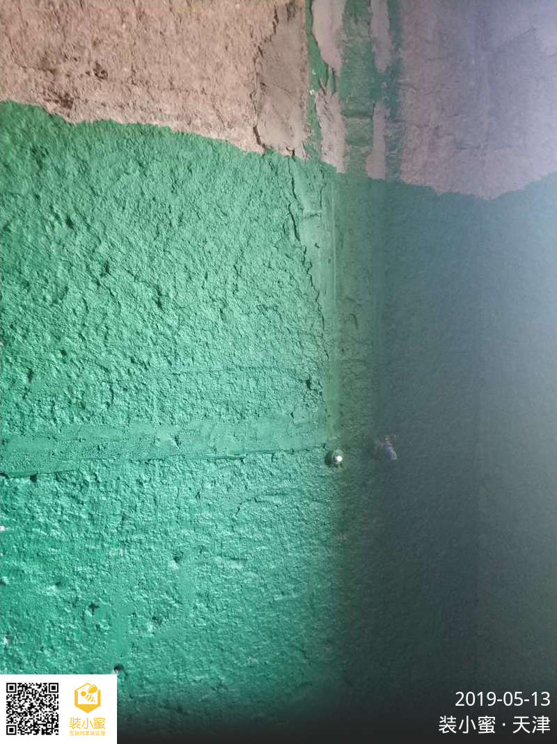

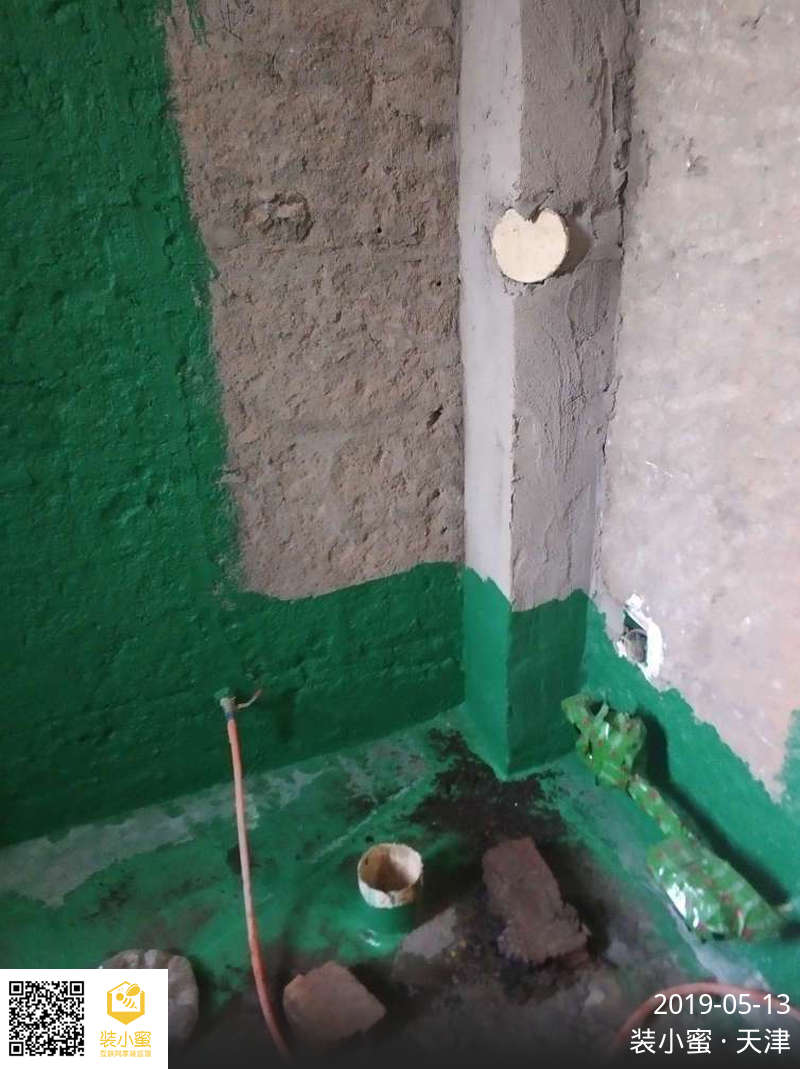

1闭水实验检查,楼下石膏板吊顶,目测没有渗水迹象。

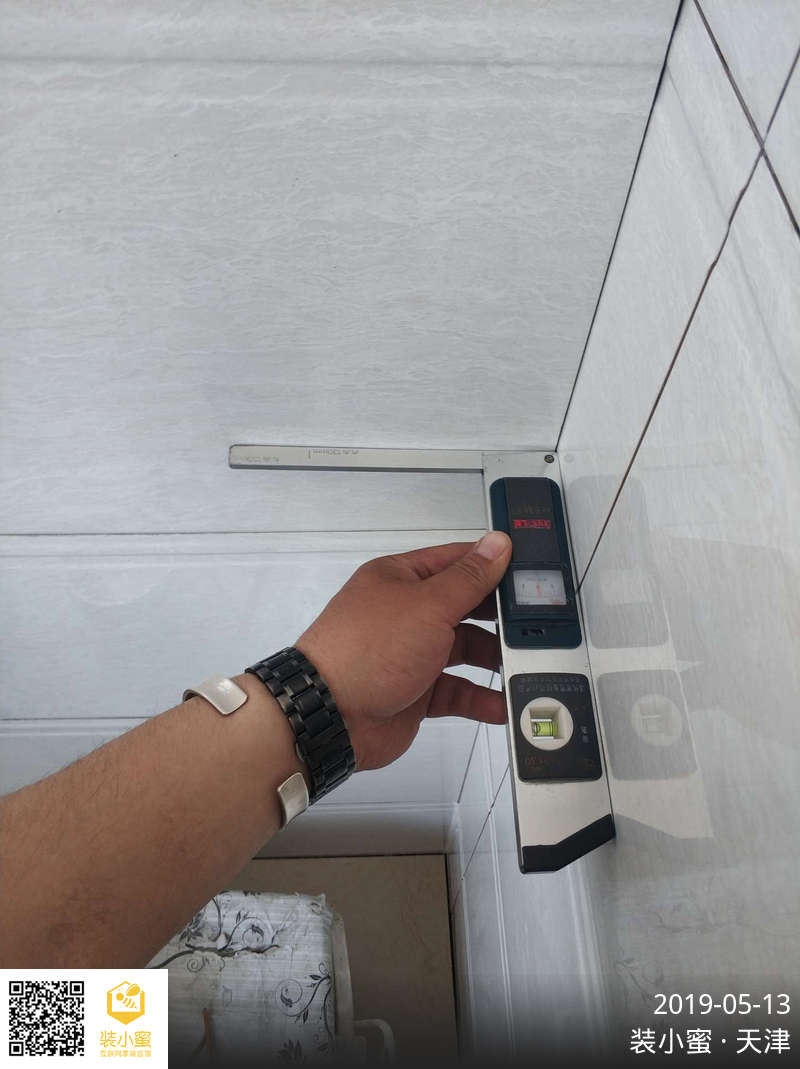

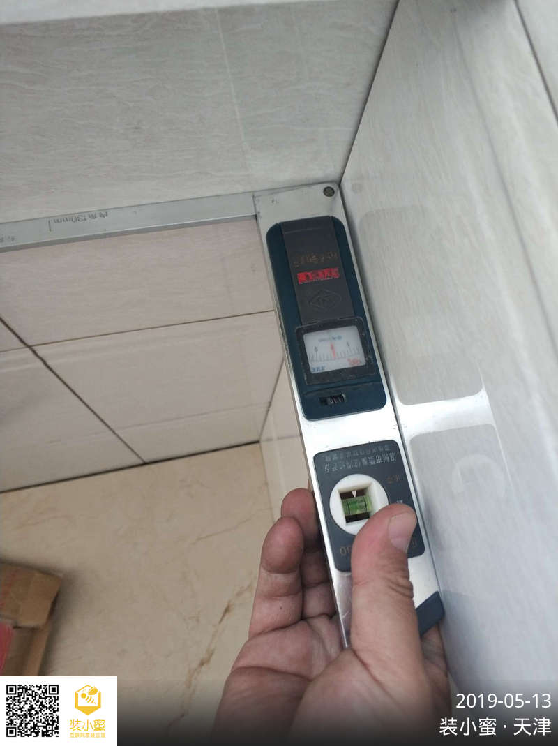

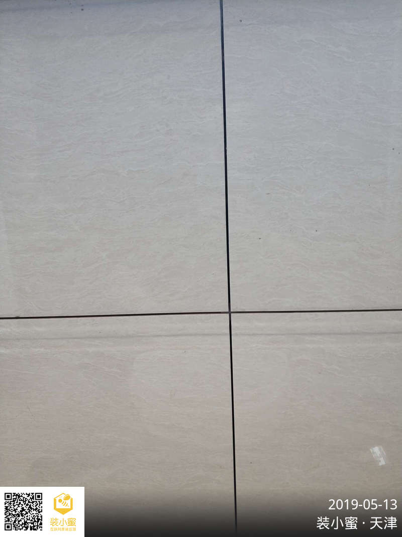

2厨房阳台窗户下,侧面瓷砖垂直有误差。

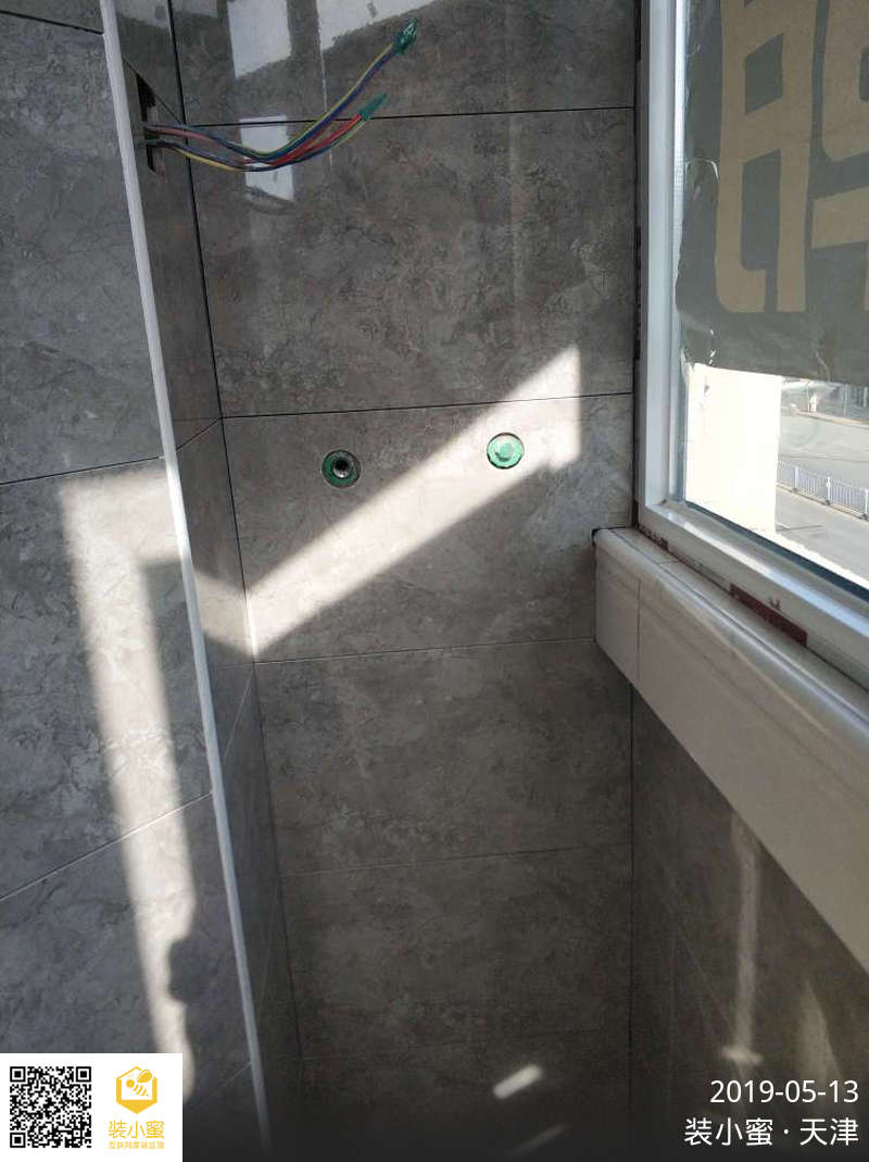

3燃气热水器出水口平整度有误差,需调整。

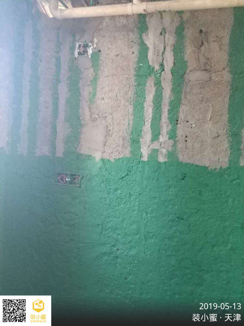

4砌墙红砖部分砖体质量不合格,建议新砌出墙面拆除,重新换砖重新砌筑。
阳台贴地砖砂灰较厚,建议垫层使用陶粒,避免阳台承重过重,
