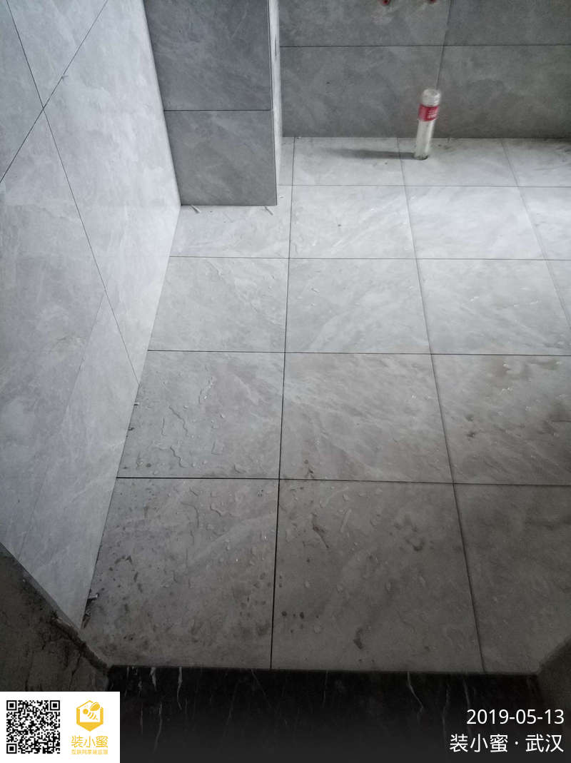

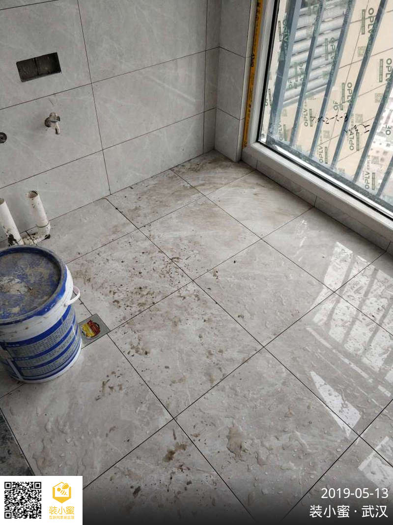

泥工贴砖已完成。
进行泥工项检查。

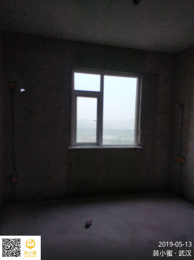

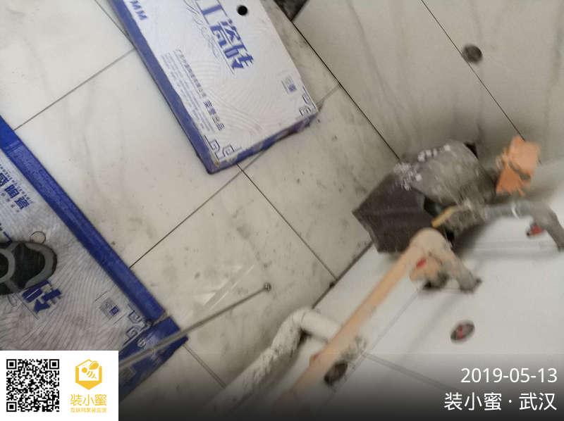

1.卧室一地坪,已打磨及修补处理。墙面空鼓,未处理。

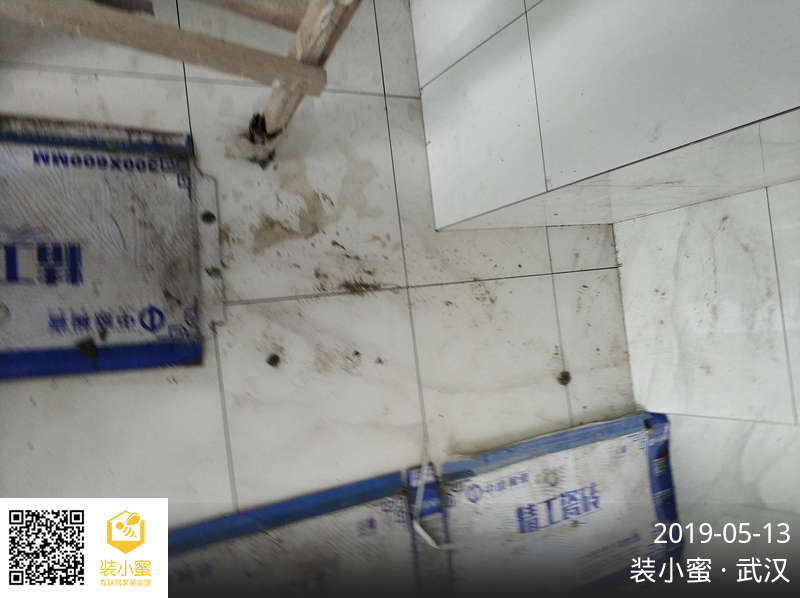

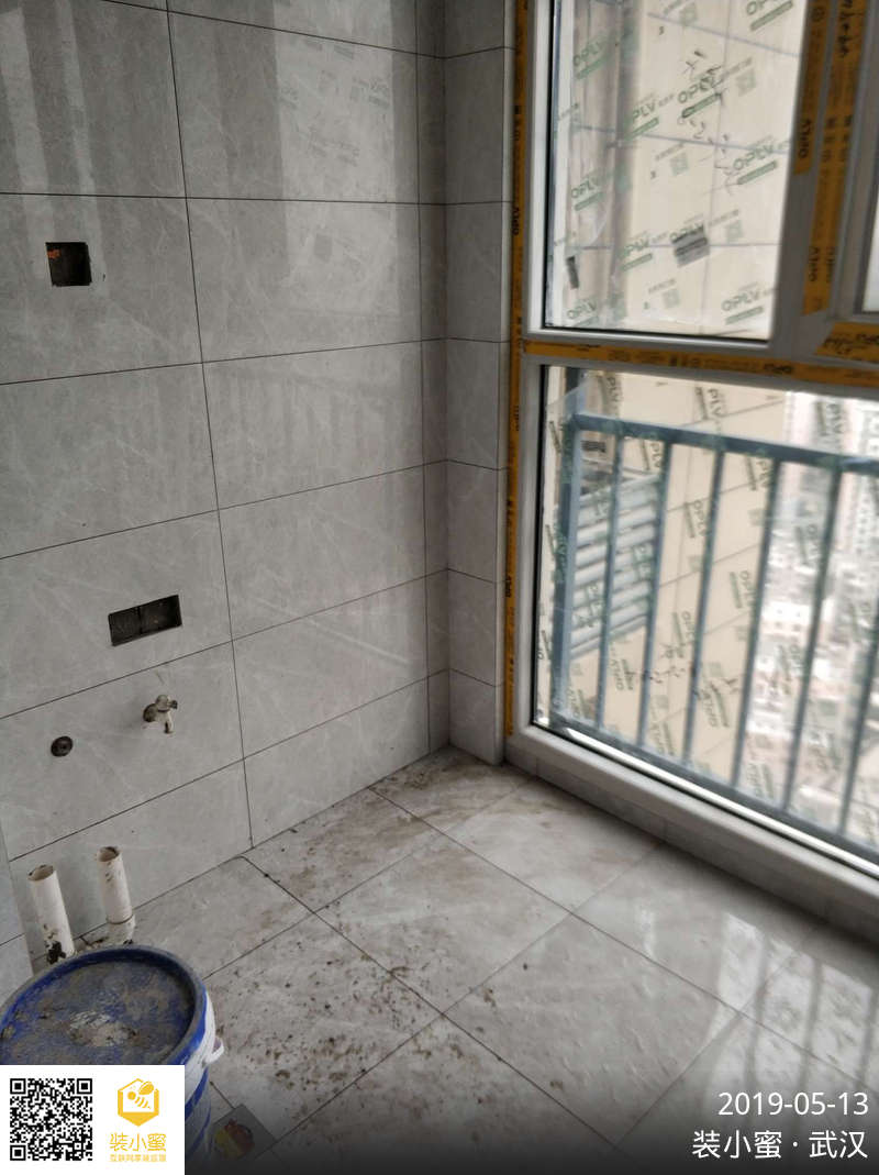

2.检查墙地砖,厨房水槽底下地砖空鼓;卫生间,墙砖底层砖,有空鼓。

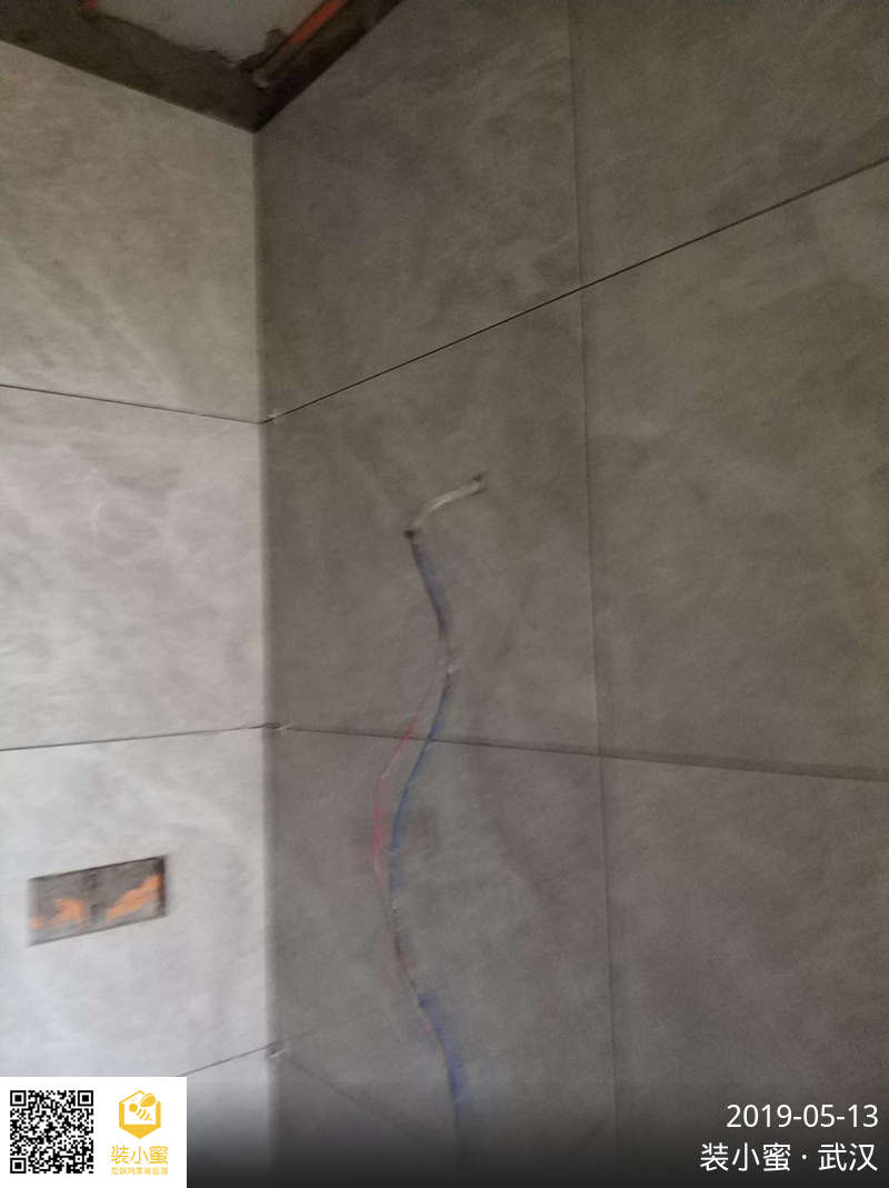

3.水电标示带,预防后期安装时误伤水电管线,需施工方抓紧张贴。
无人施工时,需关水断电,关好门窗。

瓷砖表面水电管线的走向已标识
精找平层施工无明显缺陷
精找平层施工无明显缺陷
符合标准:13项

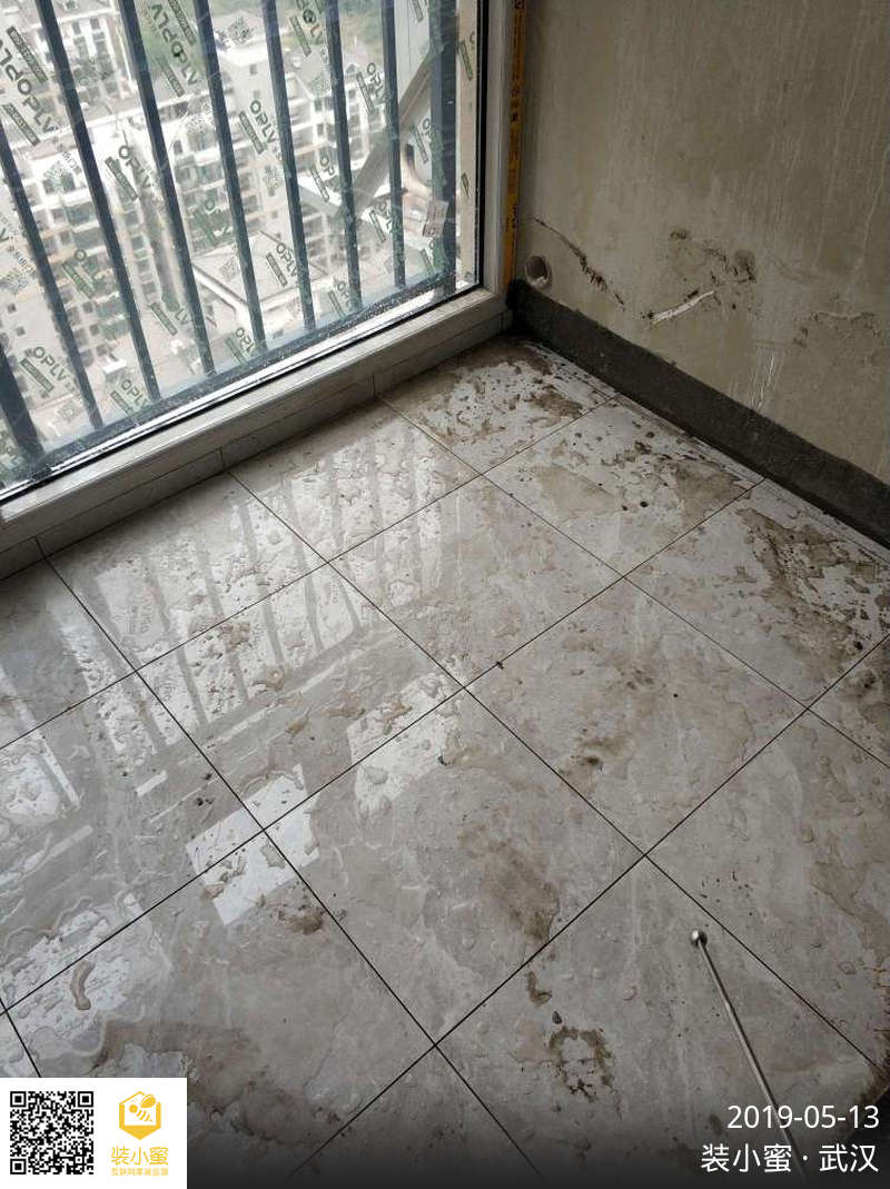

地面砖(石)铺贴平整,符合要求

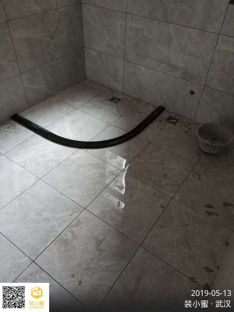

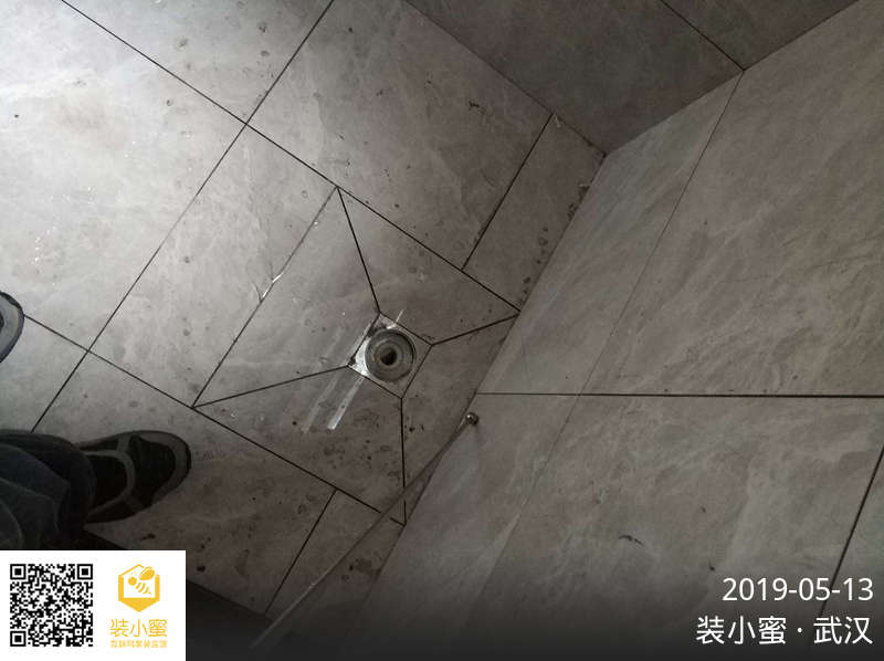

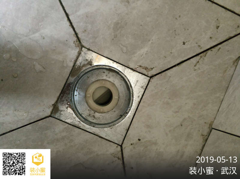

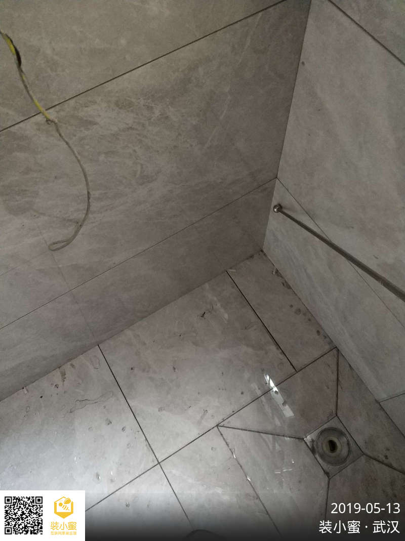

湿区地面砖坡度符合要求
卫生间干区地面砖坡度符合要求
淋浴房挡水条与安装符合要求

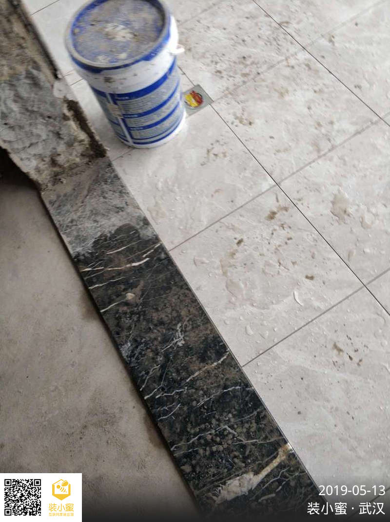

门槛石与安装符合要求
现场铺贴与设计排版方案相吻合

石材表面完整,无明显破损、缺陷
石材表面平整,拼接处理符合要求
石材磨边光滑,加工符合设计要求
窗台石细部加工符合要求
