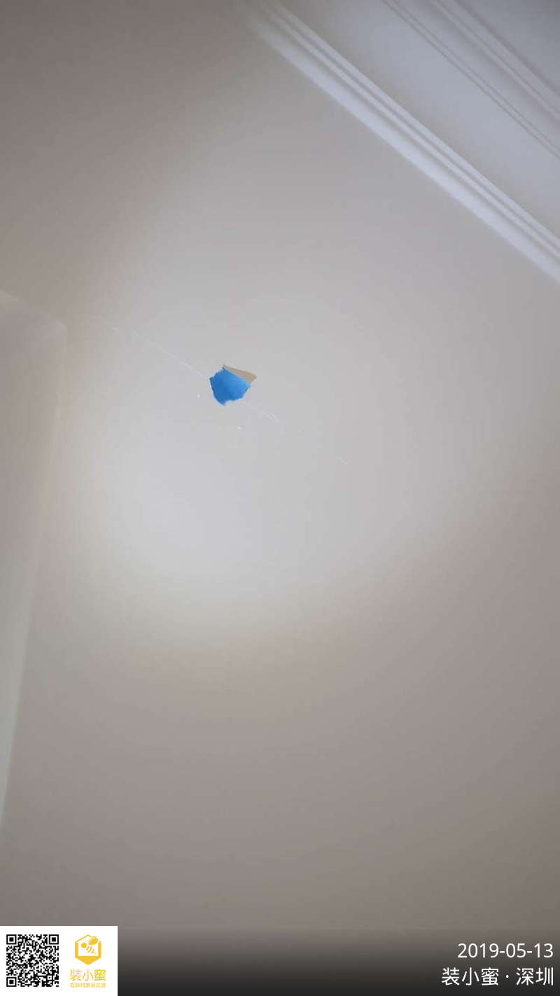

1.墙面有少量砂眼、流坠和打磨不均匀等情况,现场已做标记。

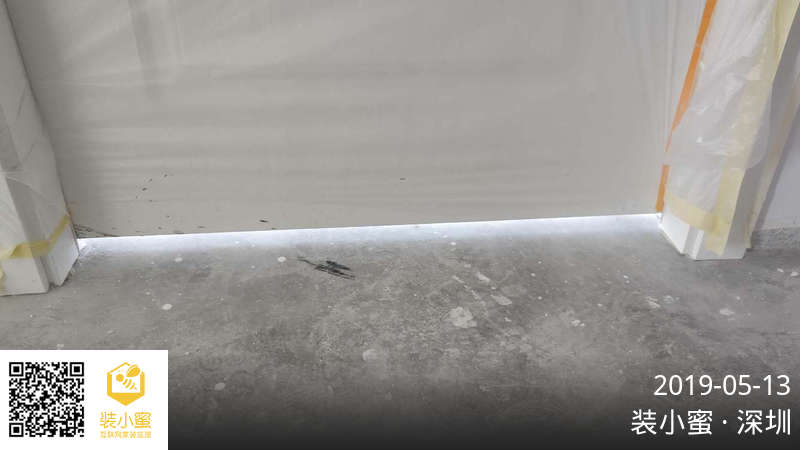

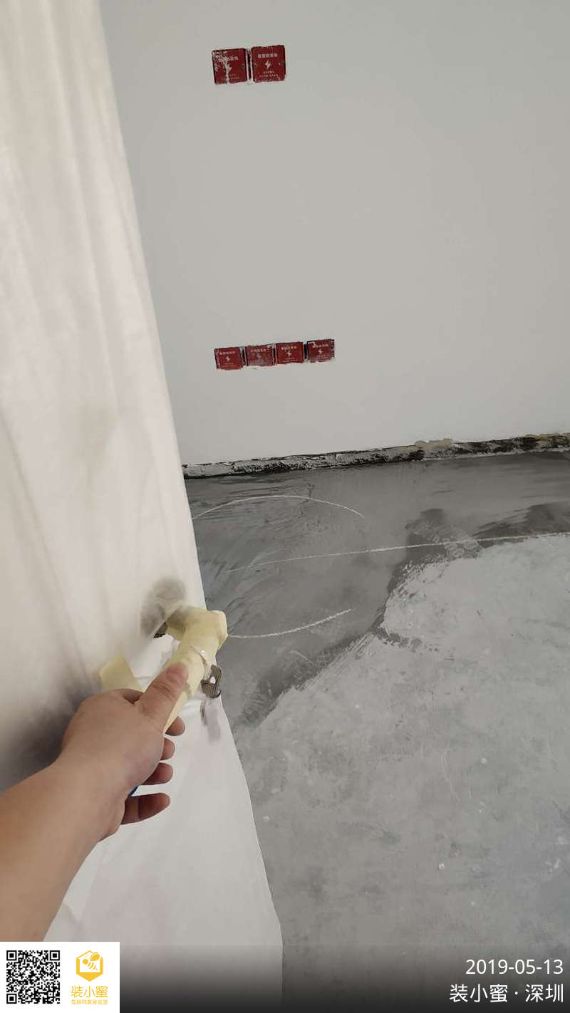

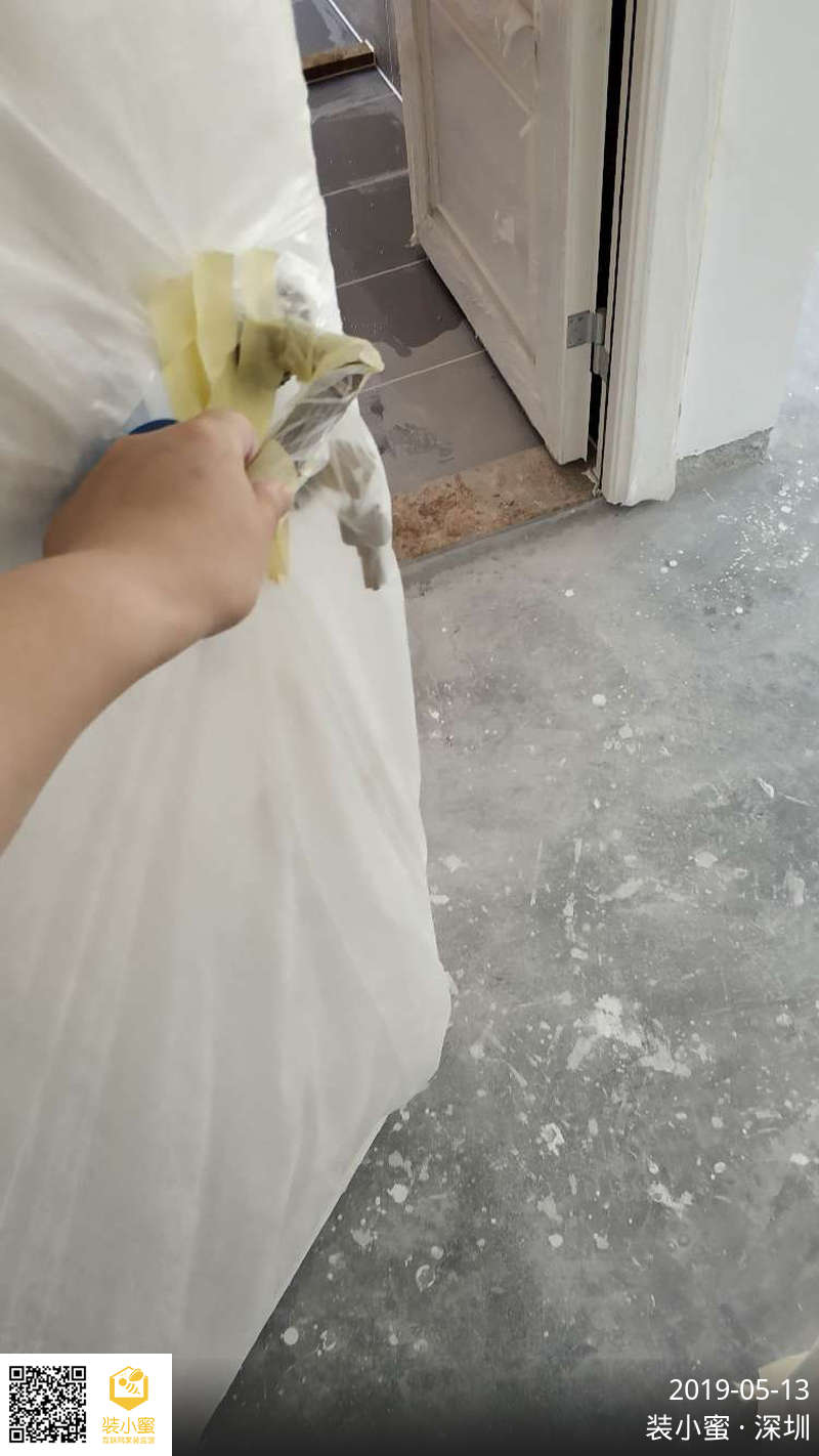

2.检查地面找平层平整度误差:主卧4~5mm,衣帽间7mm,客厅4~6mm。标准为:两米范围内平整度误差不超过3mm。

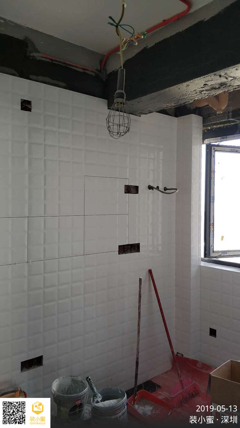

3.厨卫墙砖表面贴上水电走向标识,预防后期安装过程中打爆墙体中的水电线管。

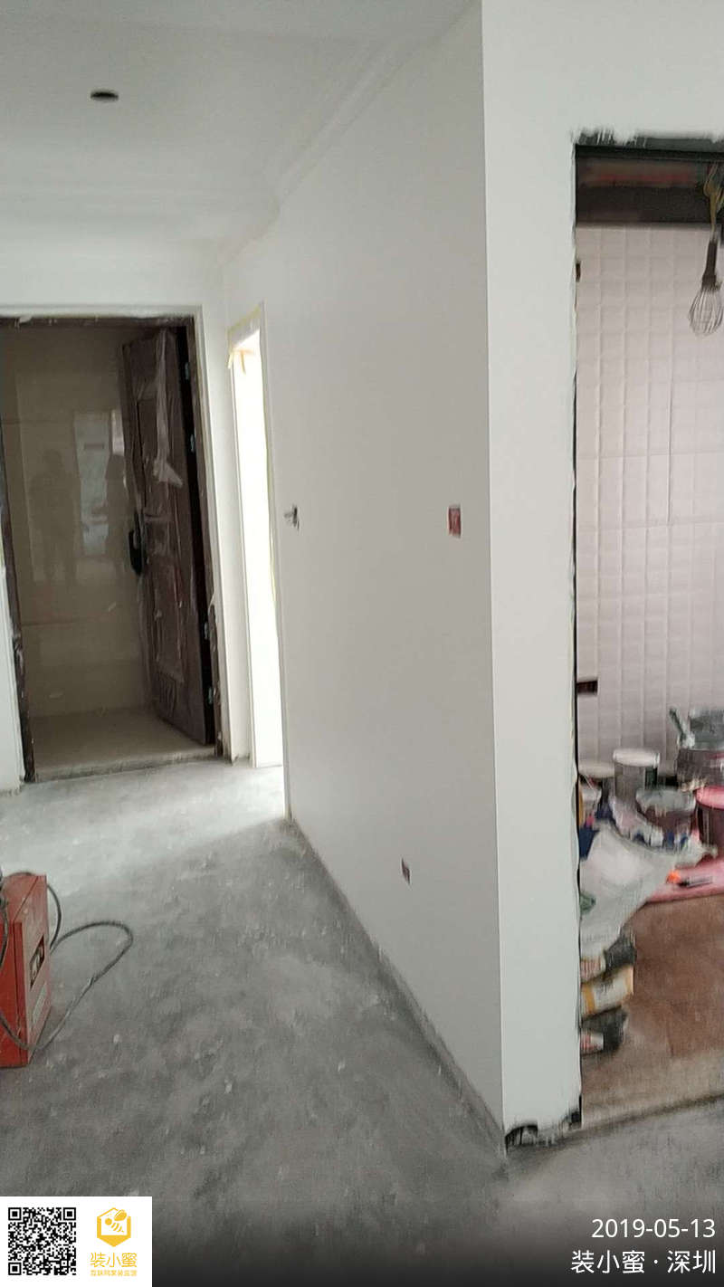

乳胶漆底漆,表面无明显砂眼与砂印
腻子打磨后整体平滑度符合要求
腻子打磨后整体平滑度符合要求

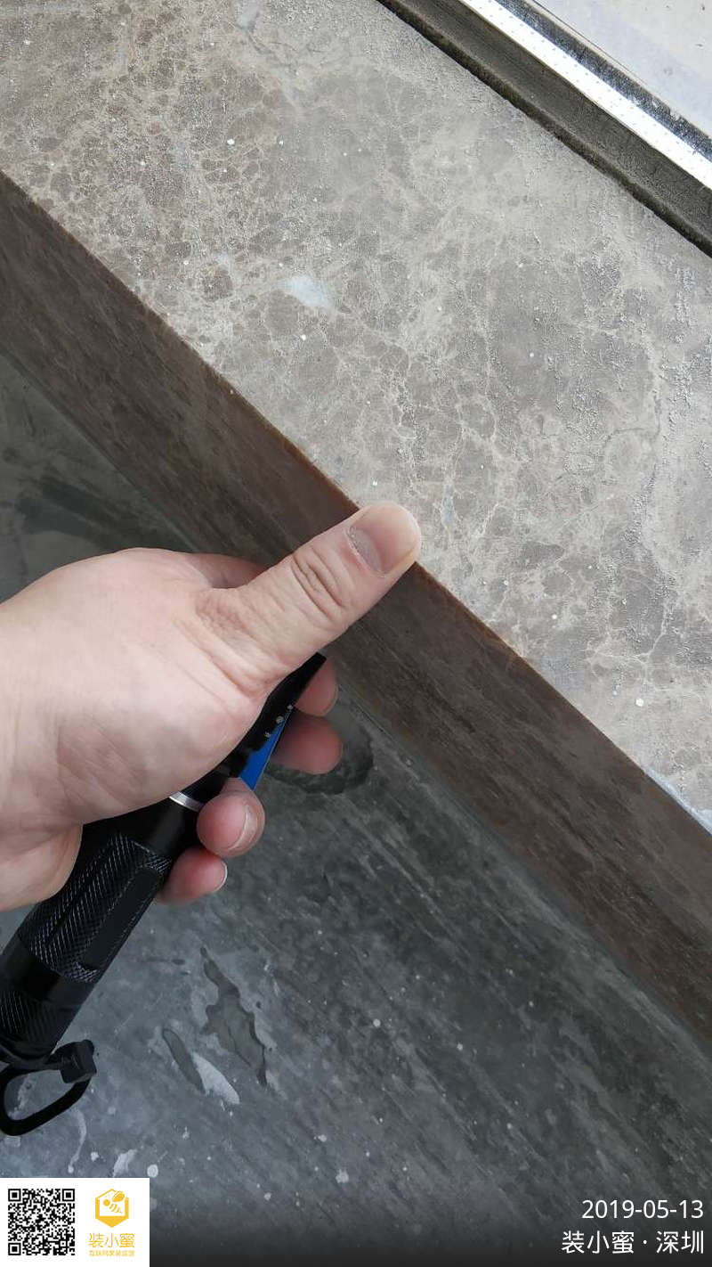

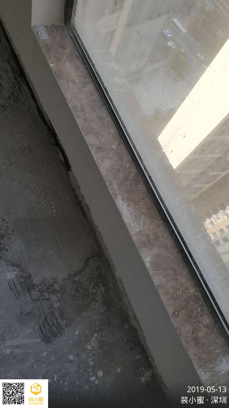

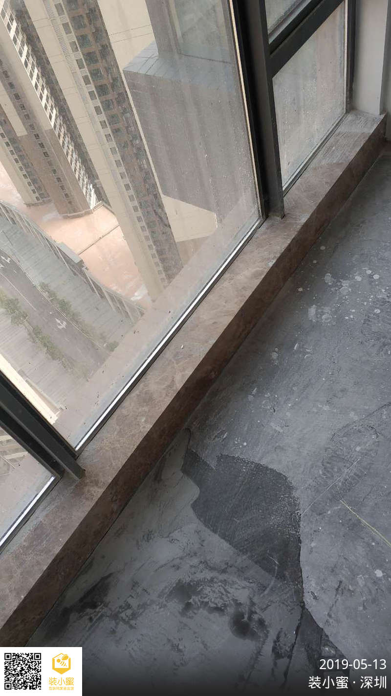

窗台大理石下口已填实

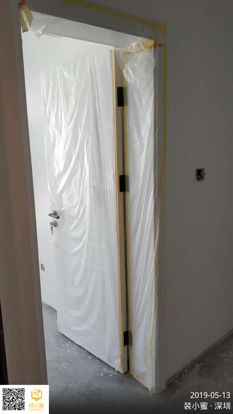

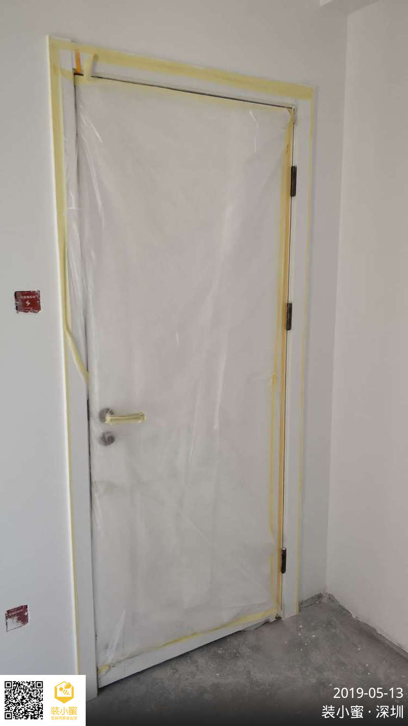

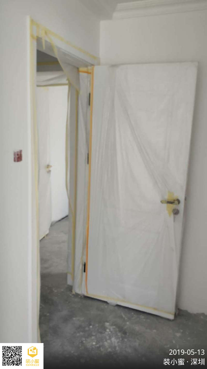

门套(门套线)安装质量符合要求

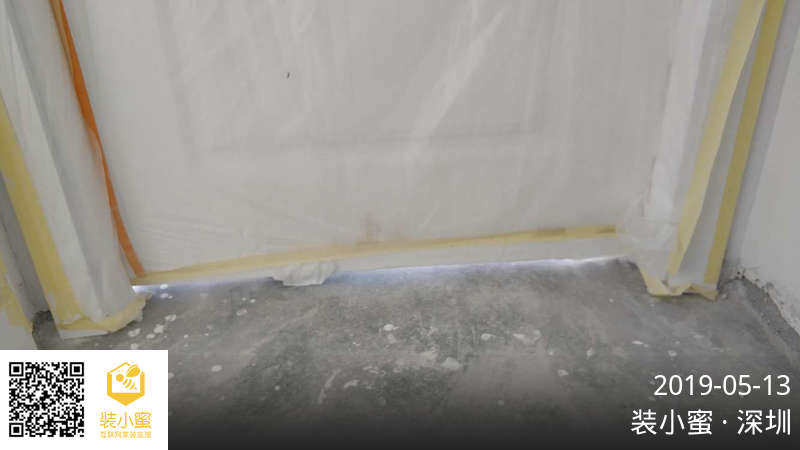

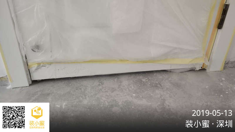

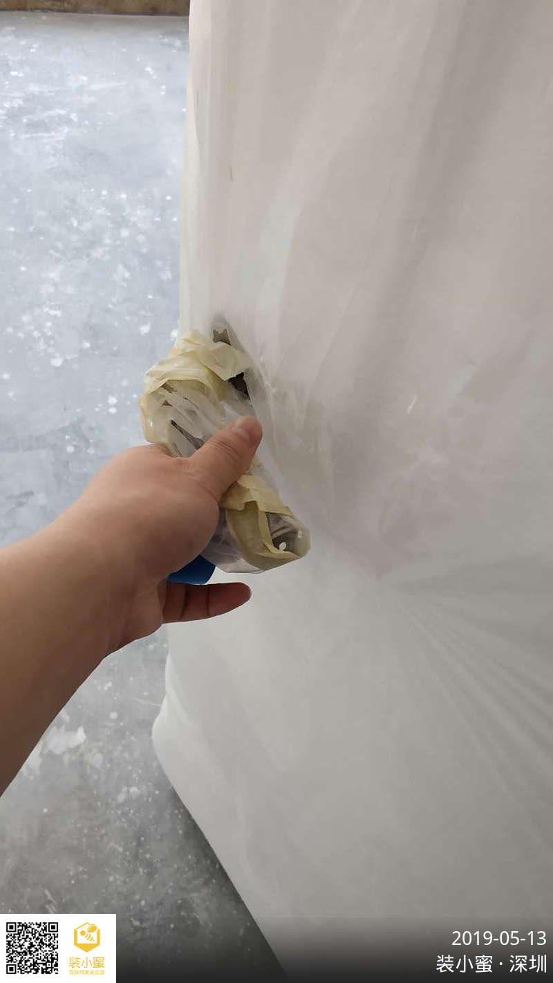

门扇平整,开闭(移动)操作正常

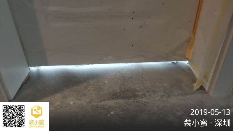

门扇四边间隙符合要求

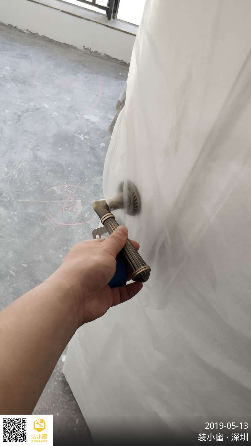

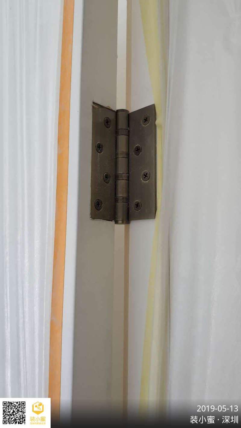

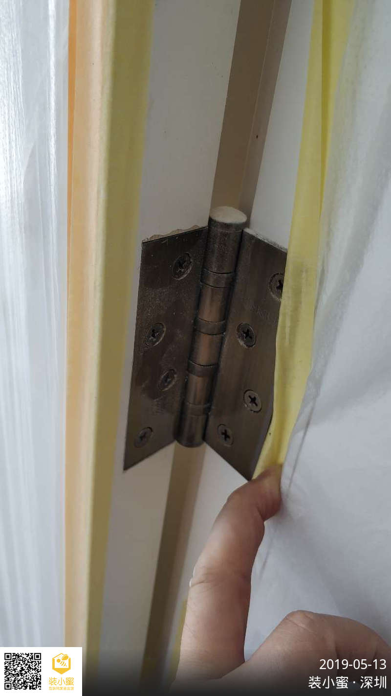

五金件安装牢固,螺丝齐全
