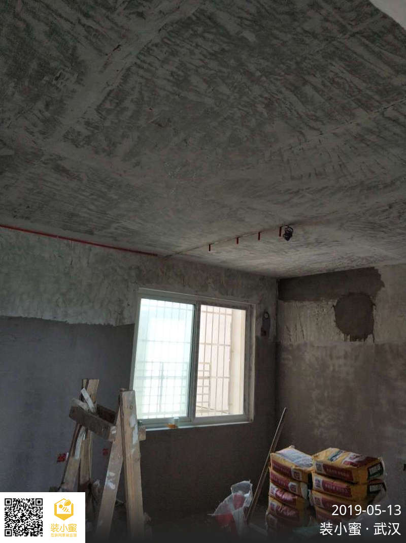

油工材料已到场,现场与客户确认符合规定品牌型号要求,油工师傅已开始处理墙面基层。

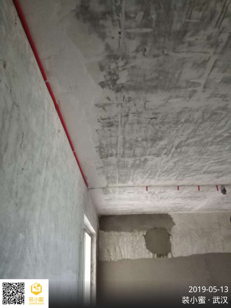

施工工艺已和师傅沟通,开槽处贴抗裂网格带,墙面粉层空鼓维修处、强弱电箱开槽处、墙顶面需要厚找平处贴1m宽抗裂纤维网。
客厅顶面、阳台墙面腻子需要铲除至基层。柜体安装区域墙要垂直、平整,所有阴阳角、踢脚线、门窗户边要平直,墙顶面平整度不得出现波浪效果。按客户事先已定施工标准满墙用粉刷石膏找平一遍,再批两遍腻子,上一遍干透后才能进行下一道施工。墙顶面基层修补平整后贴石膏线。

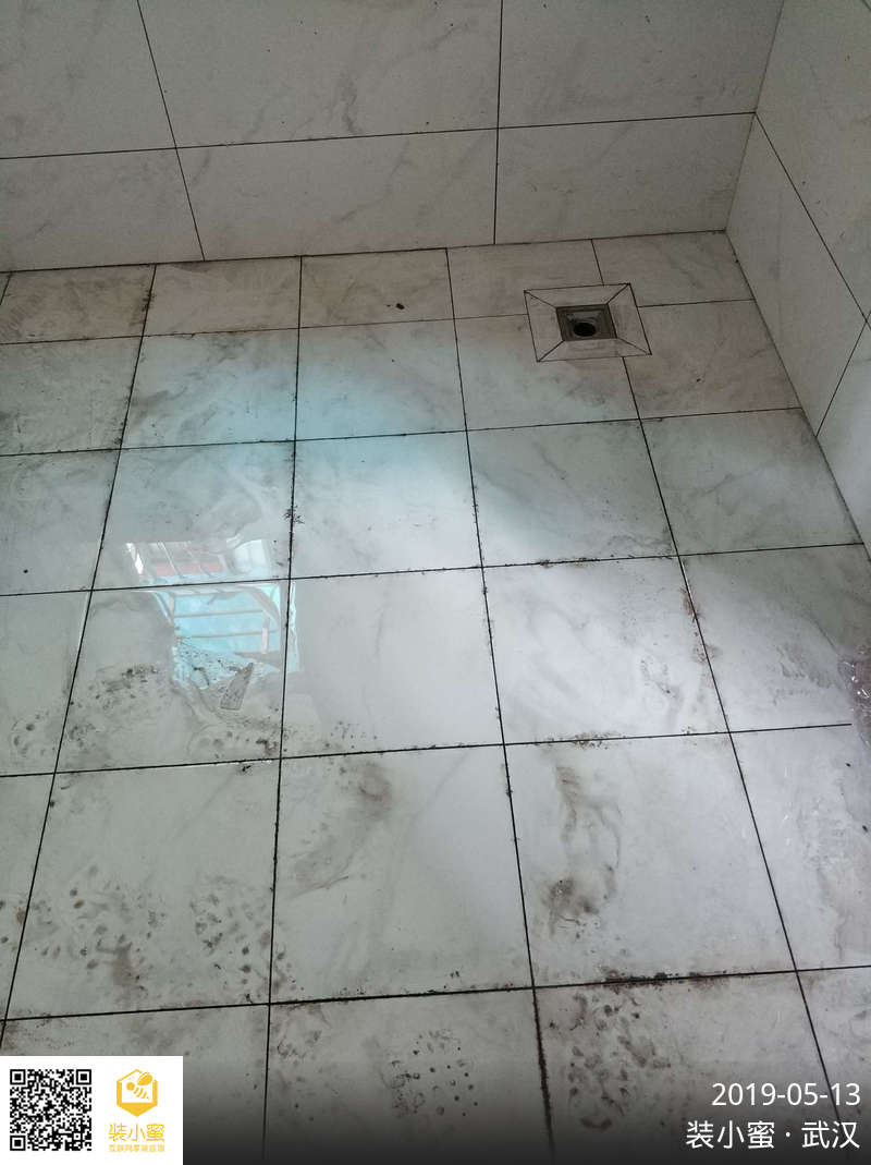

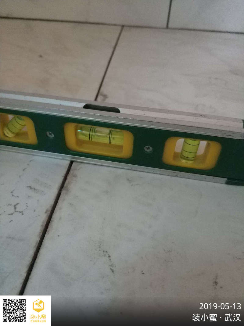

1、卫生间窗户下方最底下一排墙砖粘贴不平整,有6mm误差,建议整改; 排水管墙砖阴阳角不方正,不符合验收标准。

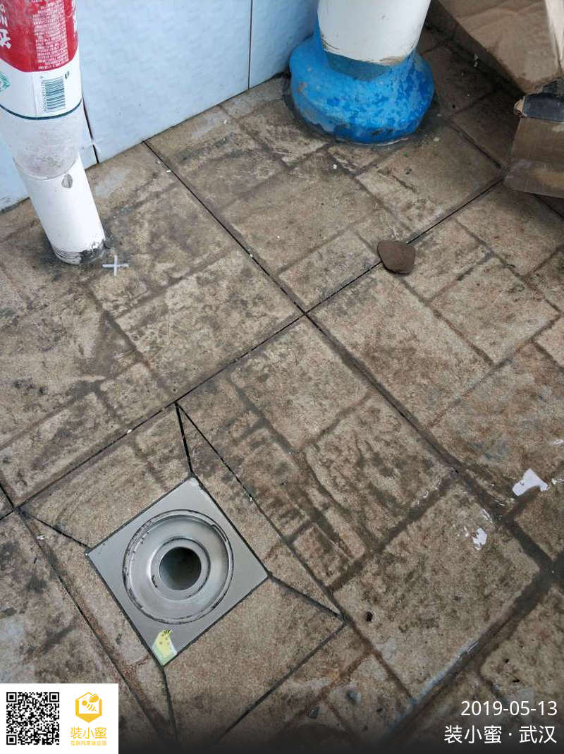

2、卫生间顶面热水管保温套管包裹不严密,接头处有外漏现象; 排水管未做隔音处理,需要在吊顶前处理完毕。
3、厨房窗户上方有两块墙砖空鼓,超过单片砖15%空鼓范围;窗户上口贴完瓷砖后有1.5cm水平误差,需要在装窗户前整改完毕。
4、阳台墙面腻子需要铲除至基层,客厅顶面阴角处腻子需要铲除干净。

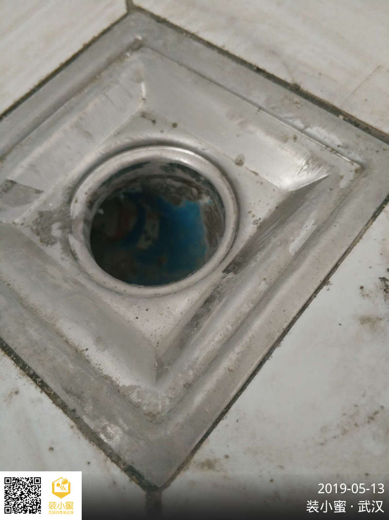

地面砖(石)无明显的空鼓,符合要求
卫生间干区地面坡向符合要求
淋浴房(阳台)地面坡向符合要求
地漏与下水管结合良好
