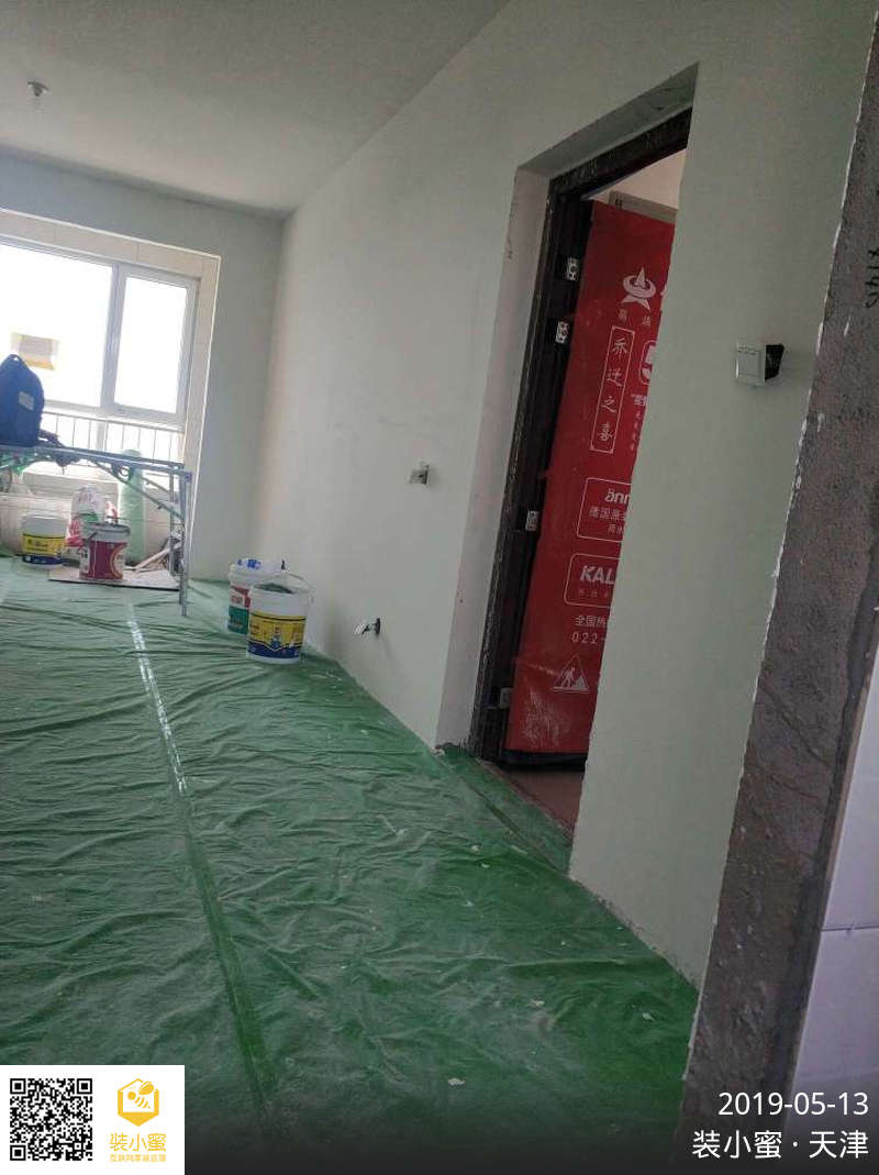

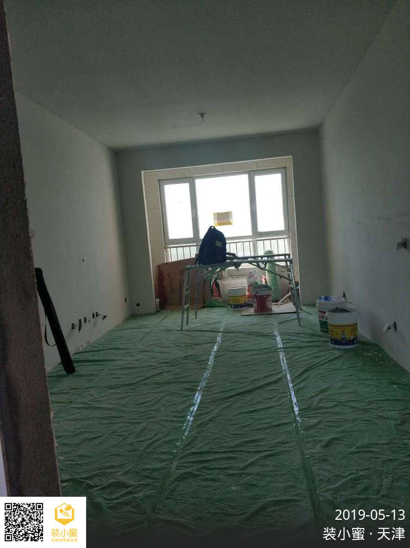

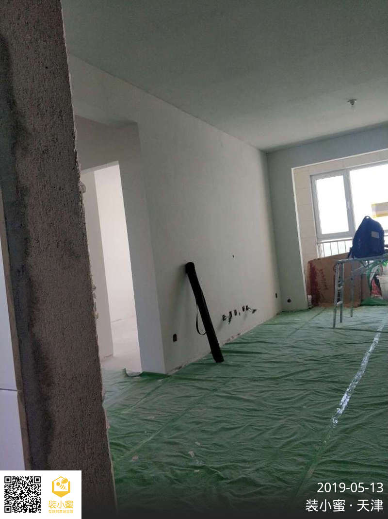

本次为【腻子批嵌施工检查】是第9次上门
施工 进度 偏 慢 , 可以 调整 加快 。
现场 一 遍 腻子 批嵌 施工 已 完成 。
① 部分 顶面 有 明显 波浪 不平 现象, 需要 处理 。
② 部分 开关 插座 区域 平整 度 ,需要 加强 。
③ 窗台 石 安装 不 水平 , 下 口 需要 填 实磨 平 处理 。
④ 部分 墙面 阴阳 角 平直 误差 偏 大 , 需要 调整 。
⑤ 部分 窗 套 /窗台 周边 区域 平整 度 需要 调整 。
⑥ 部分 踢脚线 周边 区域 平整 度, 需要 加强 。
⑦ 部分 顶 面 阴 角 平直 度 误差 偏 大 , 需要 调整 。
⑧ 部分 门 套 周边 区域 平整 度 需要 调整 。
⑨ 现场 腻子 与 报价单 不符 , 需要 协商 处理 。
以上 问题 现场 已 标记 , 并 已 告知 施工方 。
线 盒 周边 修补 平整 方正 , 防止 后期 安装 时 面板与墙面不贴合,墙面漆兑水比例需按说明施工,一底两面,每篇间隔时间不低于4小时。
