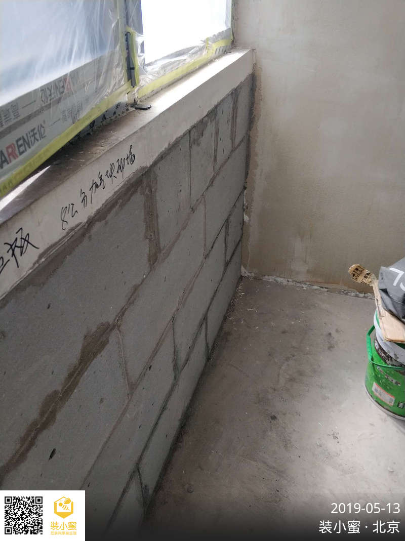

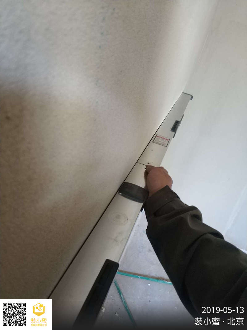

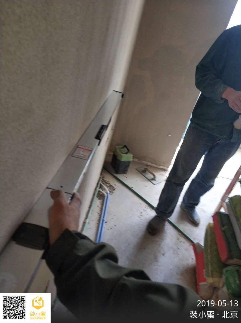

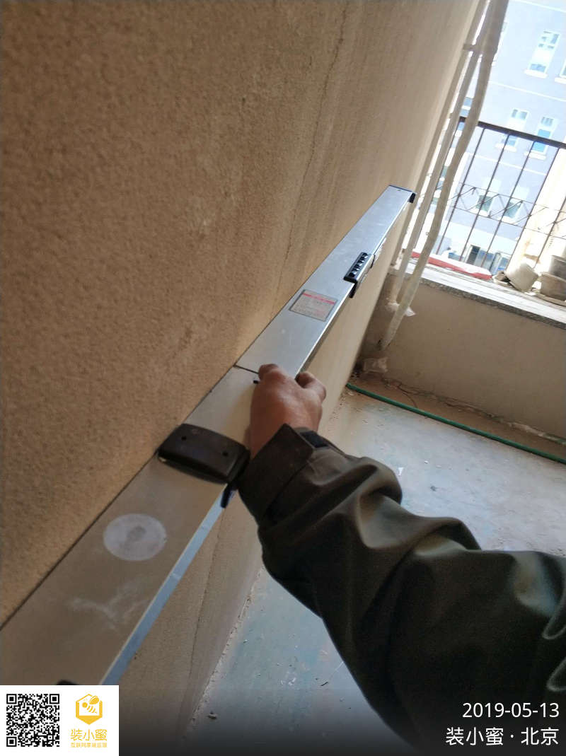

墙面底层已找平处理

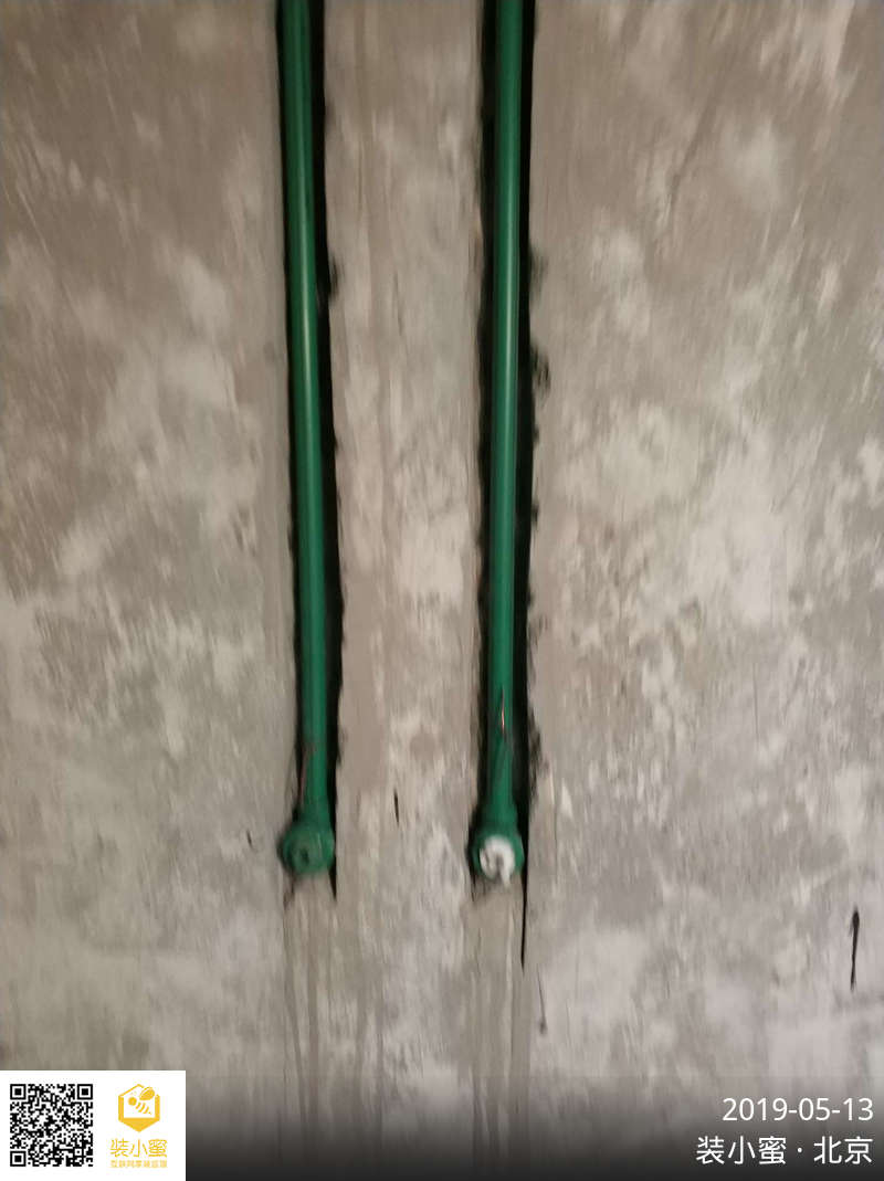

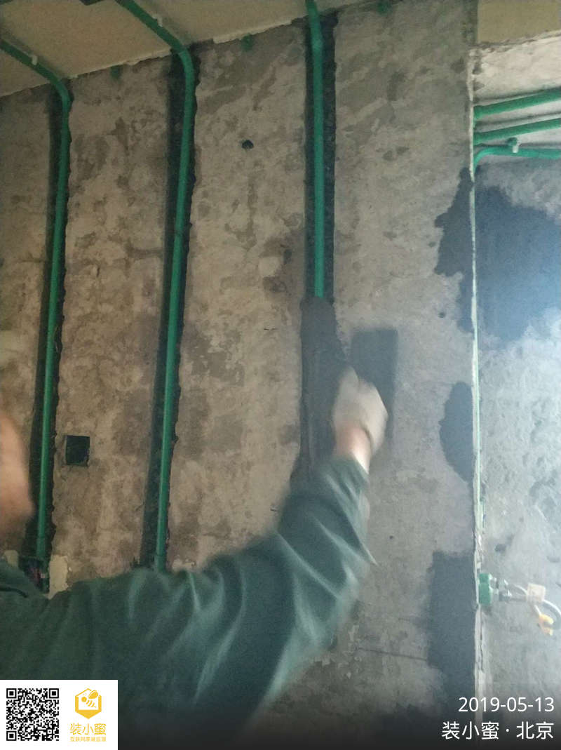

瓦工进行墙面封槽处理

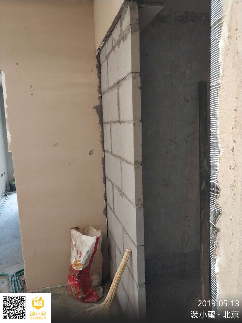

新建墙体已完成
窗户安装完好,外口打胶处理符合规范
厨房原有保温层脱落,建议铲除,重新抹灰处理,被免后期粘贴空鼓脱落,已告知工方处理
墙面封槽,建议湿润开槽处,方可封槽处理

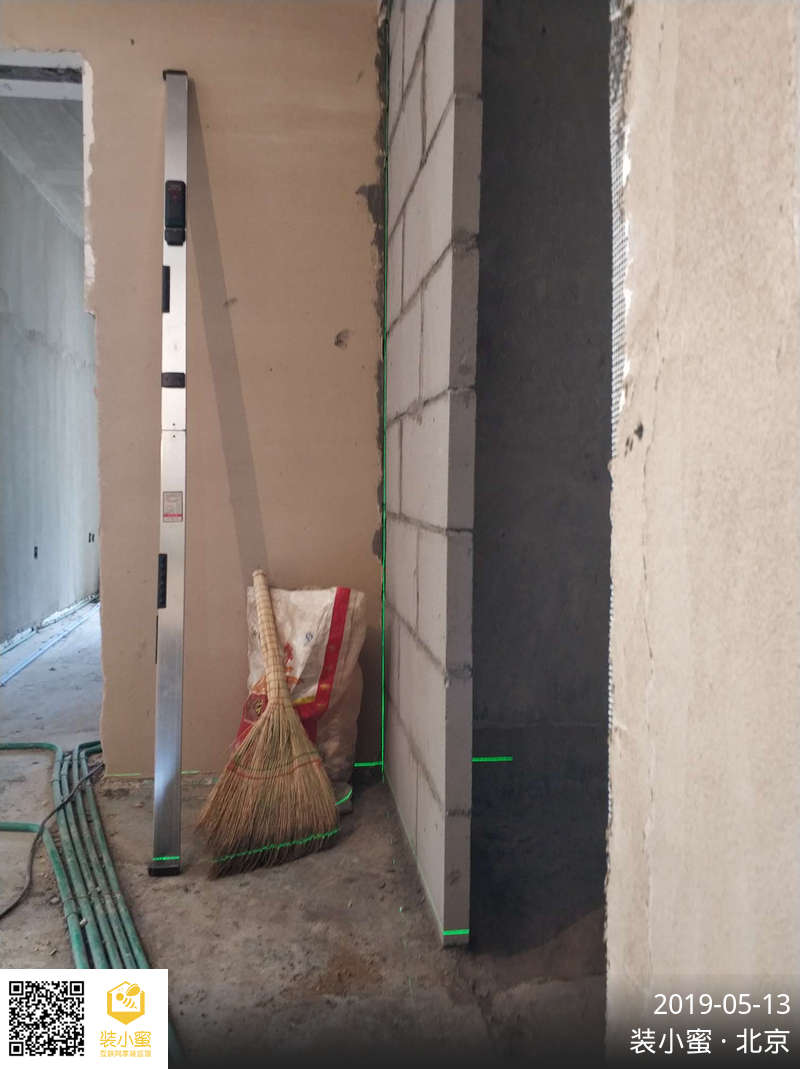

新建墙体已告知工人挂网搭接施工

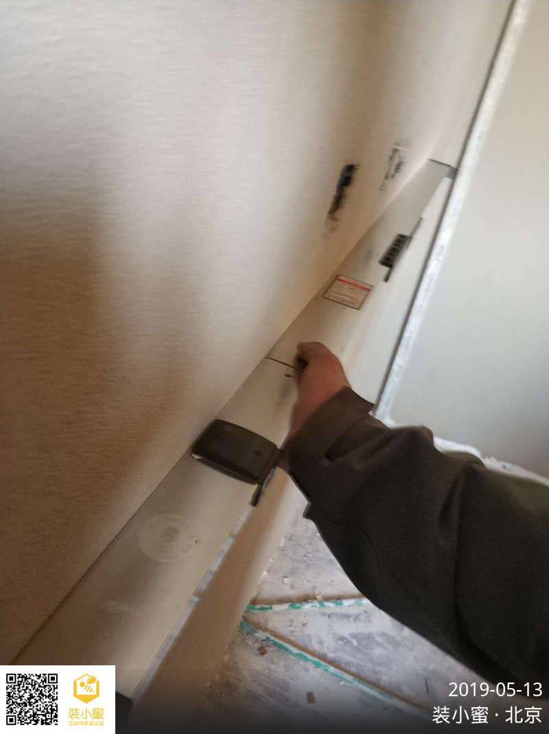

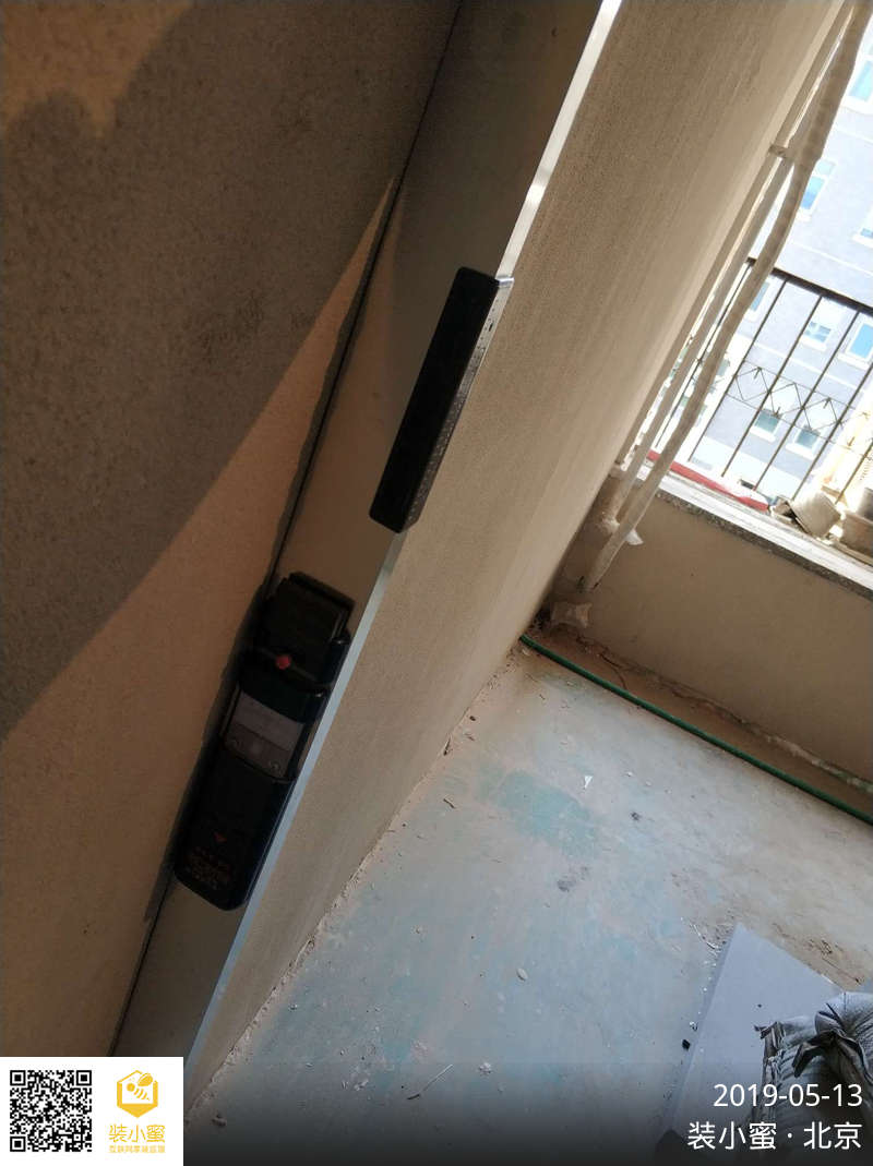

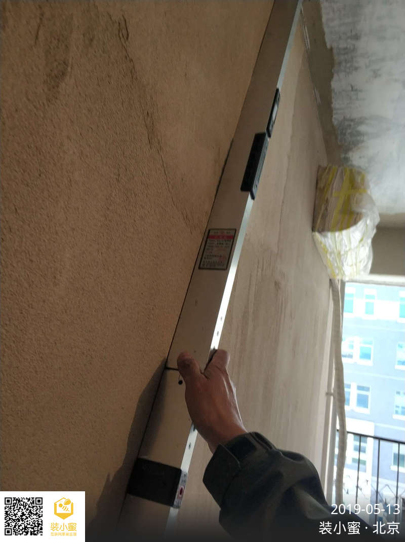

.次卧及主卧顶还需找补处理,两边底凹,建议底层最次找补处理

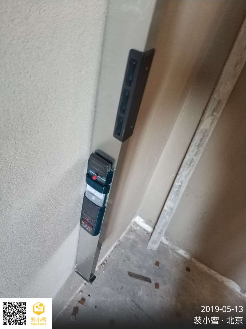

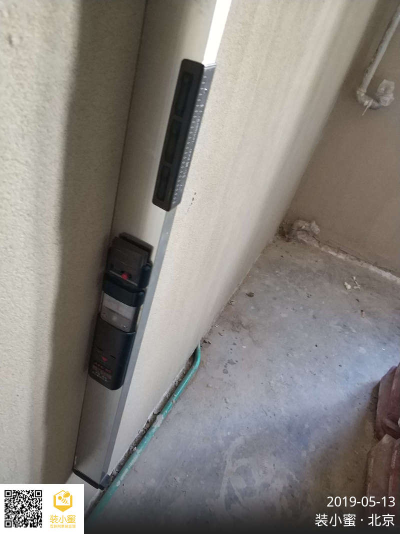

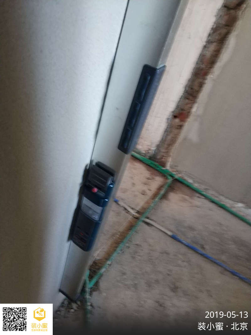

门口及柜体墙面垂直误差较小,后期腻了批嵌施工找补处理

吊杆平直,用材符合要求
新砌墙体位置及尺寸正确
砌块表面平整,灰缝饱满

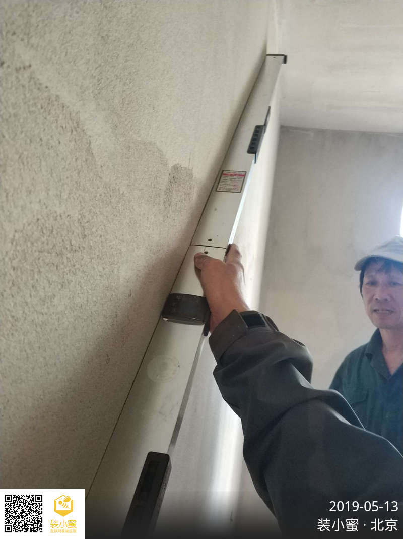

石膏(墙尼)找平平整检查,可进行下一道施工

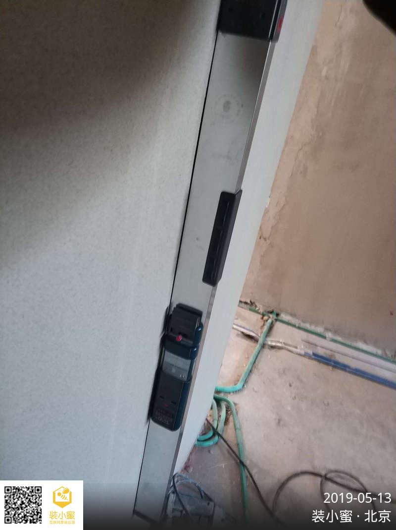

门洞口墙体(两侧)垂直平整符合要求
