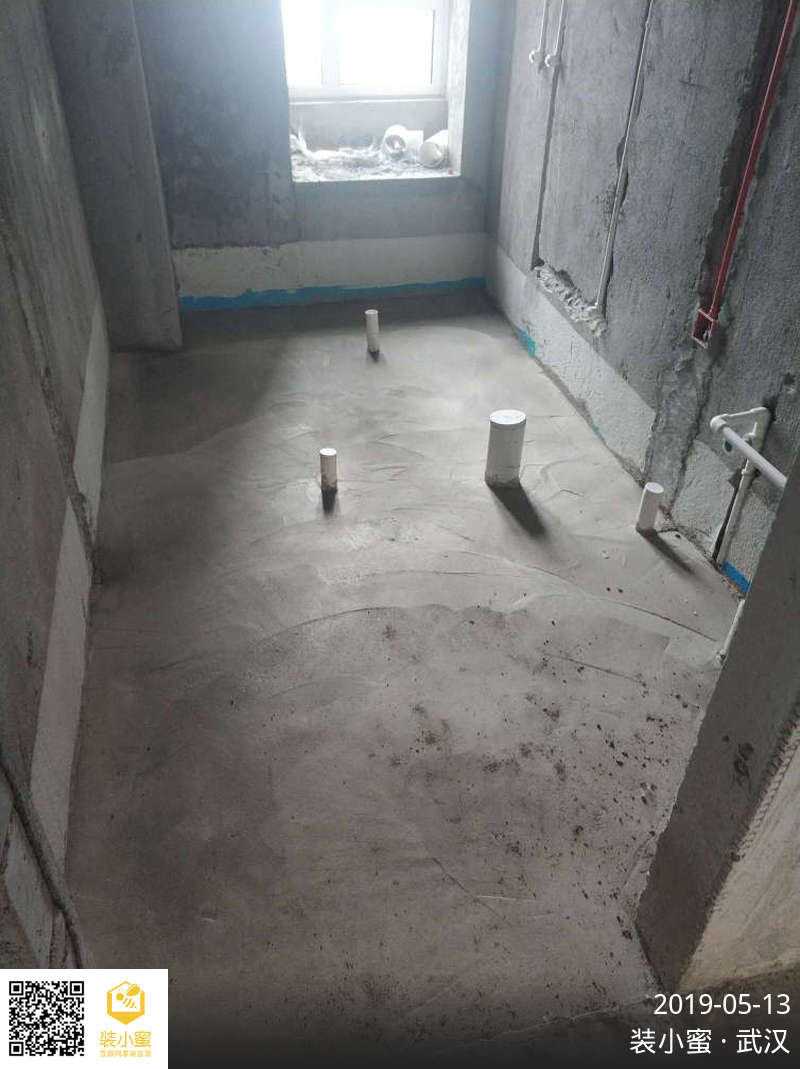

交底地面防水施工要求,阴角及下水管口需水泥倒圆角,再做防水施工。
墙面新粉面一处空鼓,需进行铲除和修复

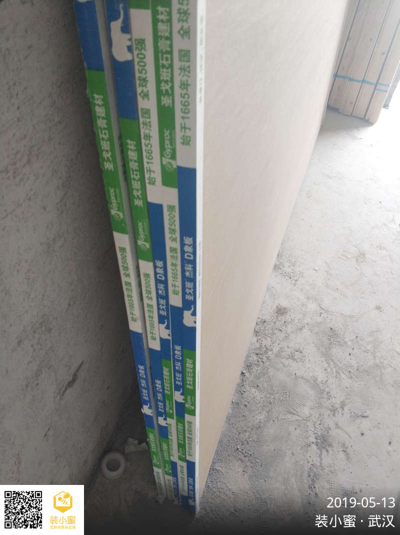

石膏板
