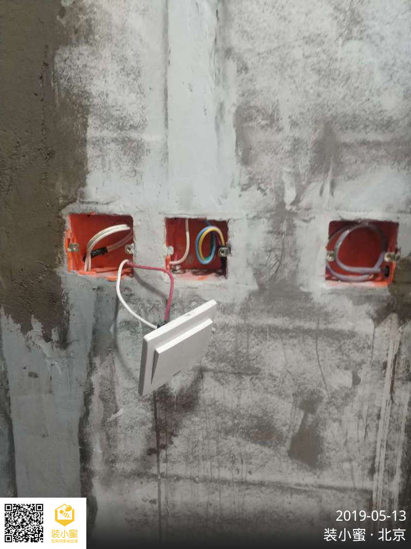

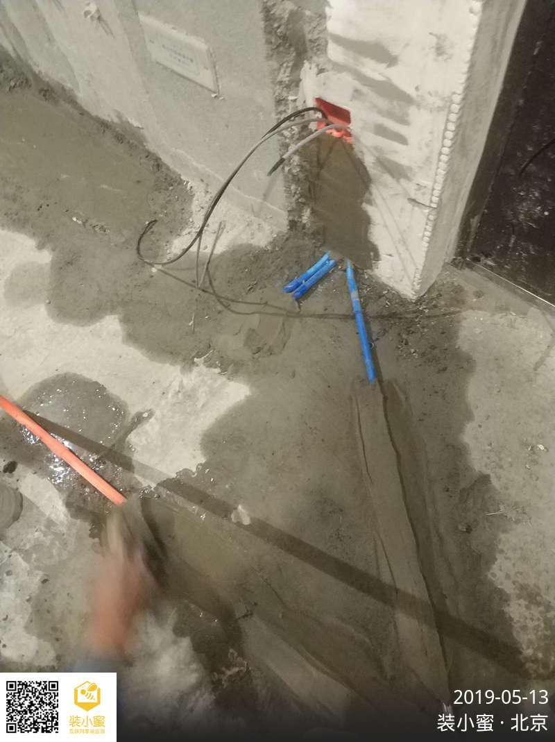

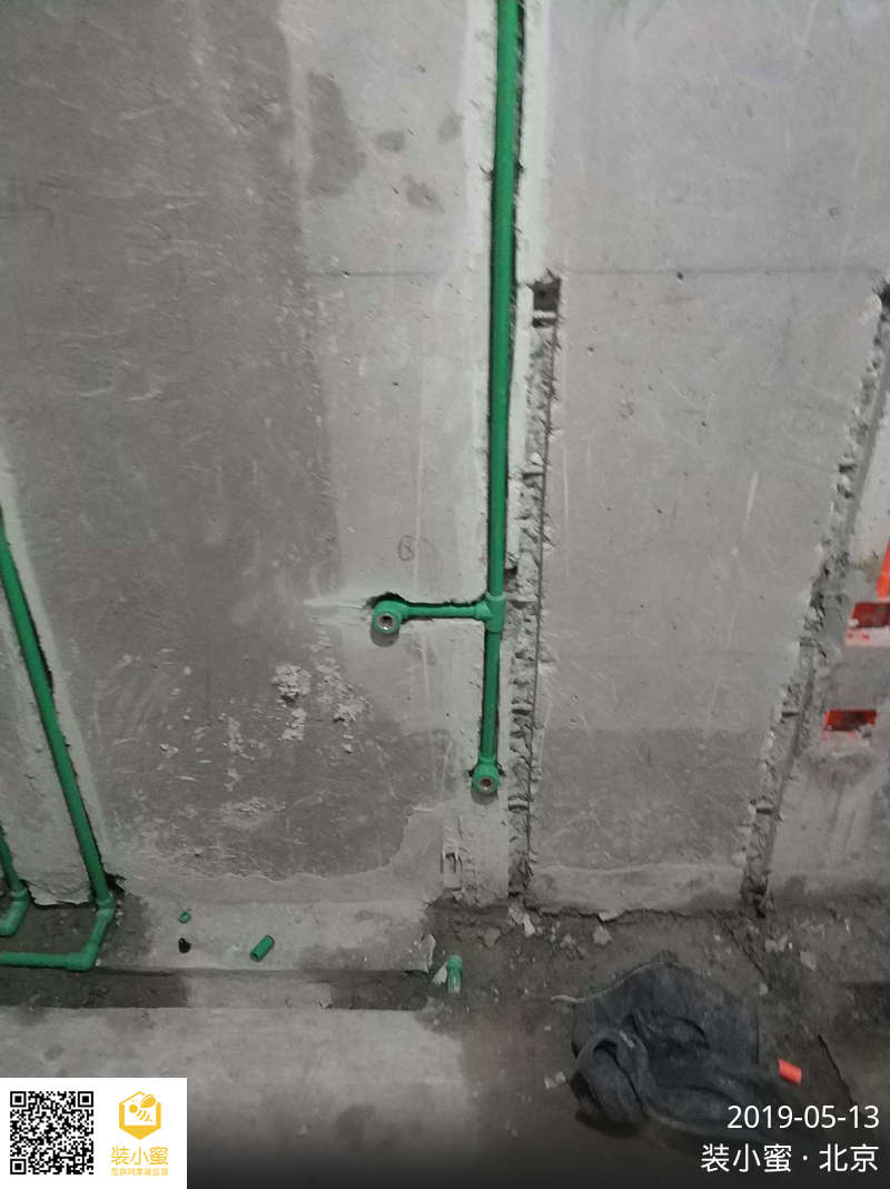

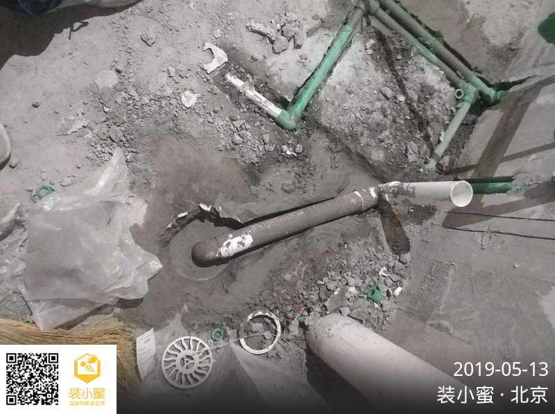

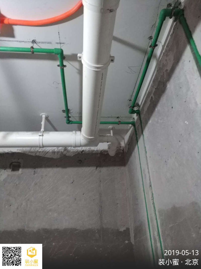

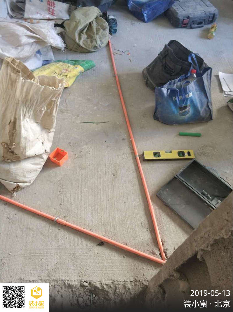

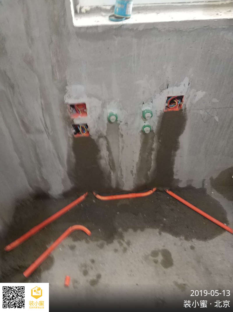

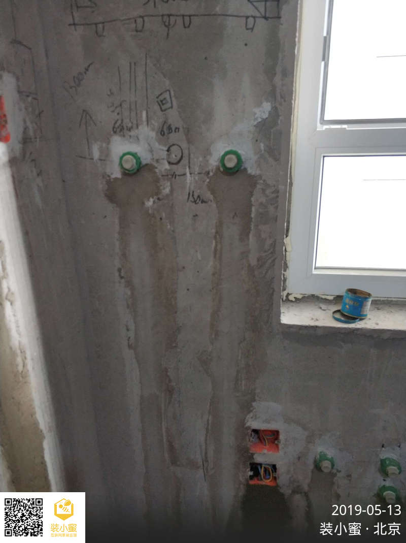

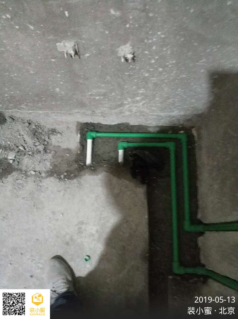

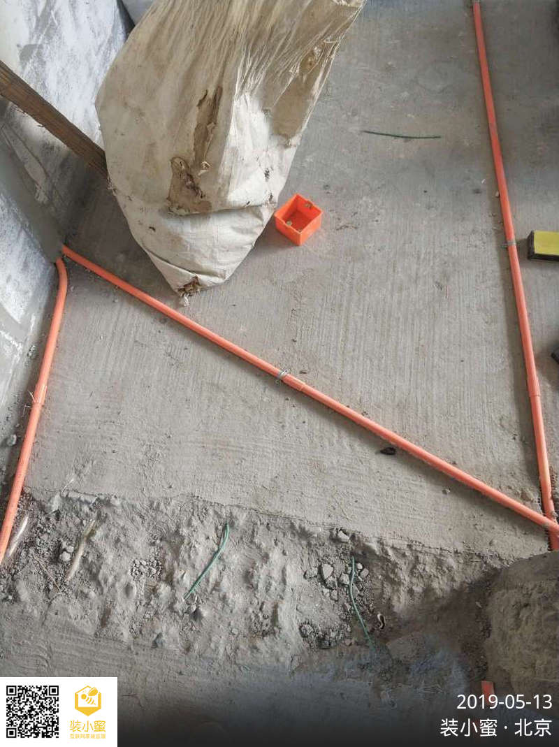

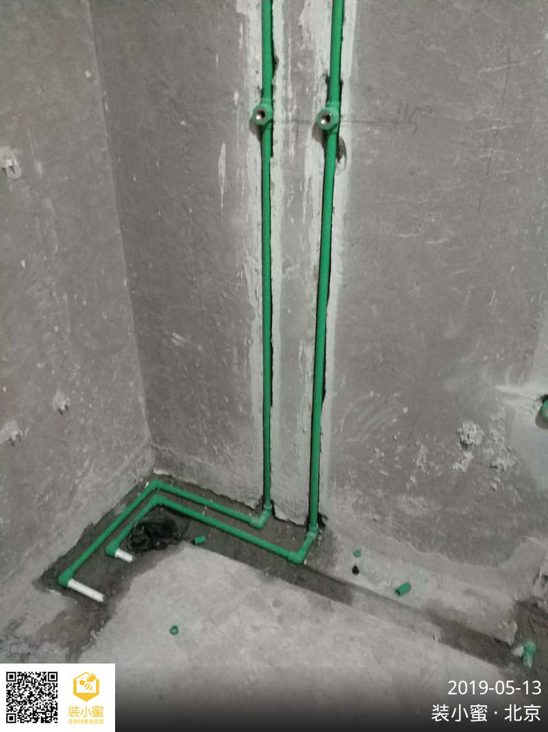

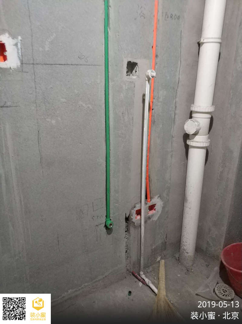

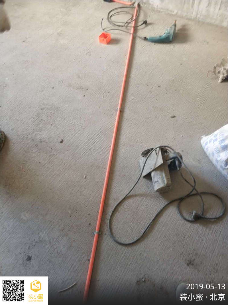

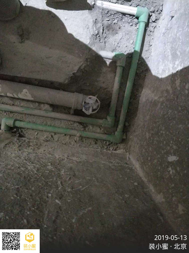

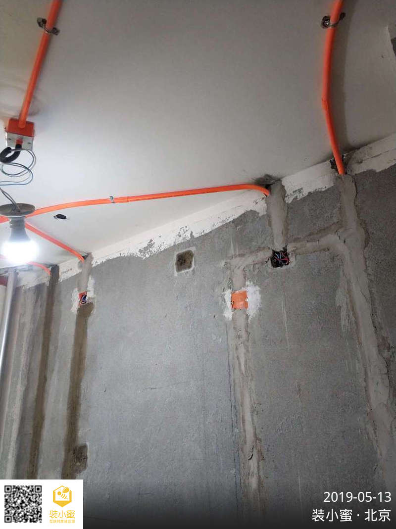

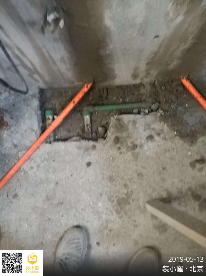

正常,水电已布置完成,现场已打压符合规范,无渗漏,客户现场确认验收
现场施工有问题及时处理

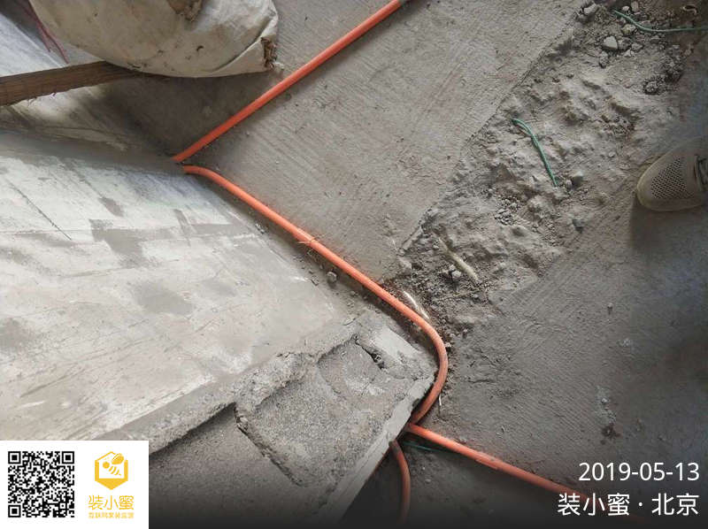

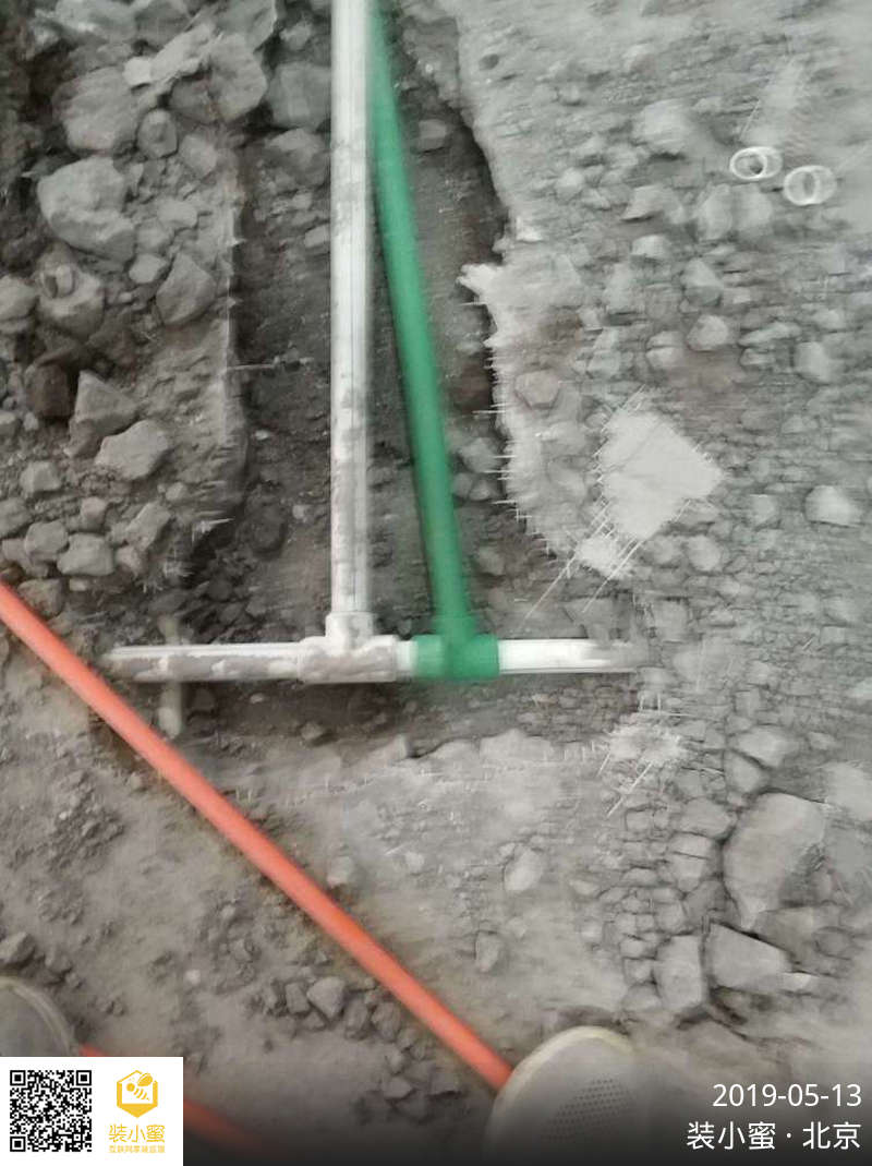

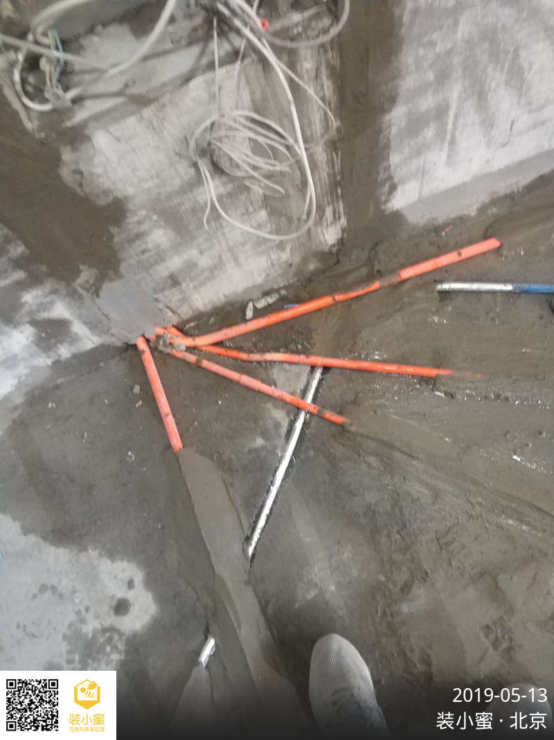

开裂处已涂刷堵漏灵处理及回填找平处理,各个线管已封槽完成
瓦工进行新建墙体施工墙体植筋搭接处理,建议搭接在400/600mm搭接处理,.连接牢固施工,上下错缝,挂网搭接抺灰找平处理,墙面处理整洁,方可进行防水涂刷施工,高度不少于1.8米,建议墙面二遍地三遍,做档水条处理

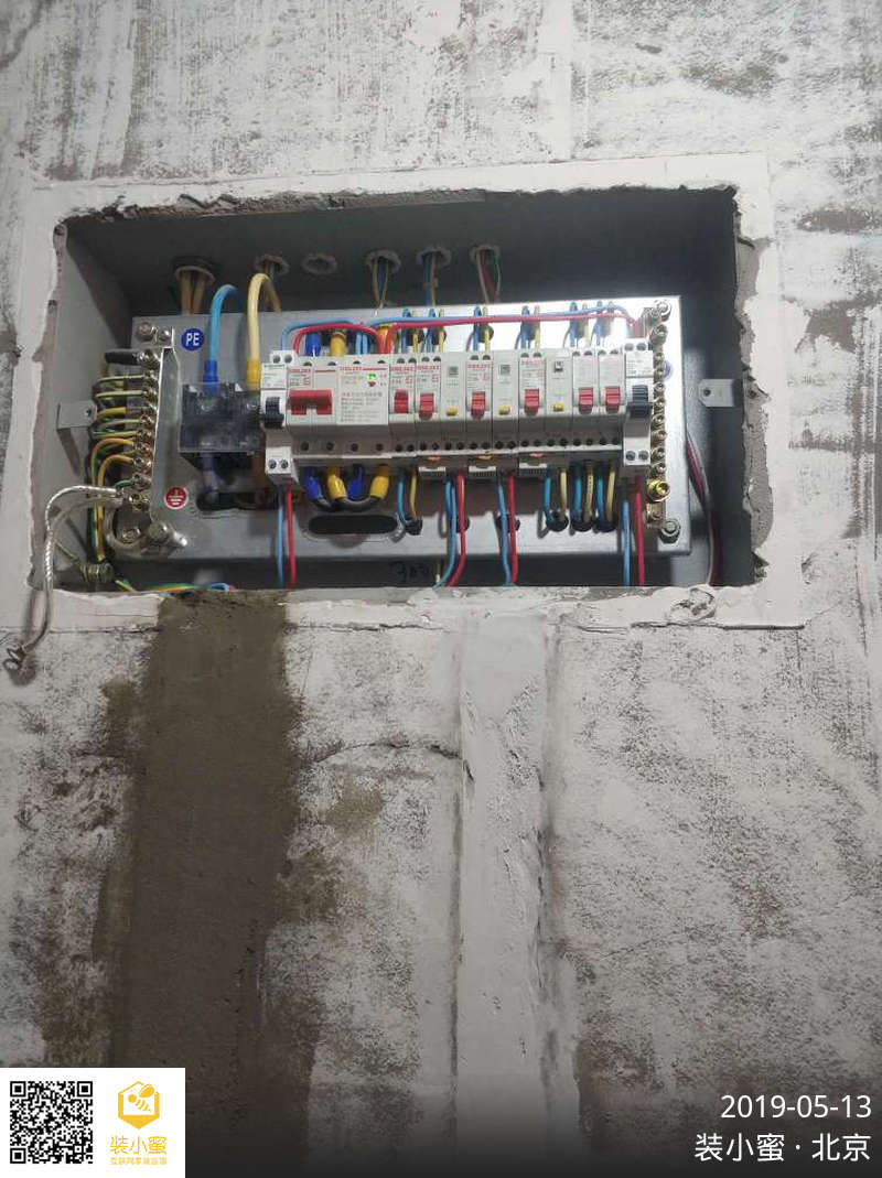

符合标准:16项

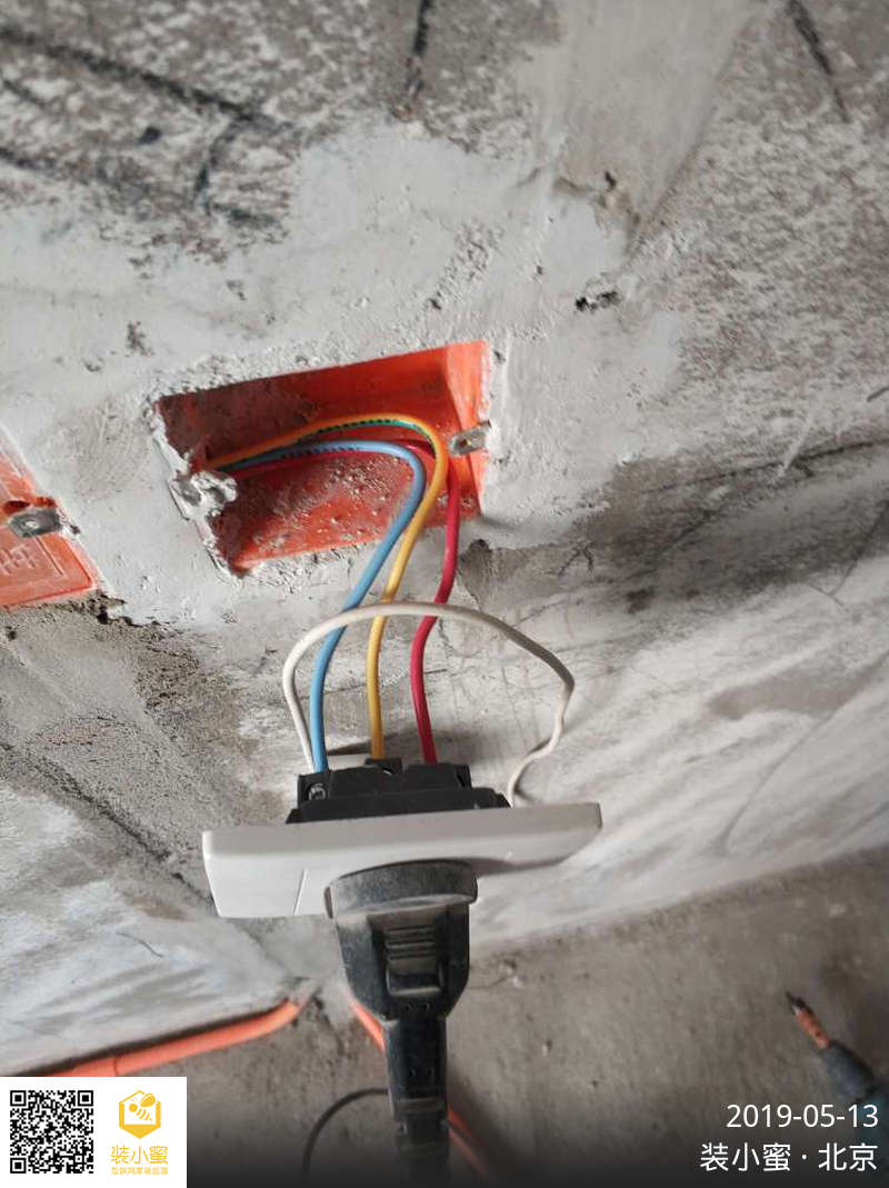

经绝缘检测:导线绝缘性能合格
断路器接入导线的数量符合要求
导线与断路器匹配符合要求
断路器漏保设置合理
