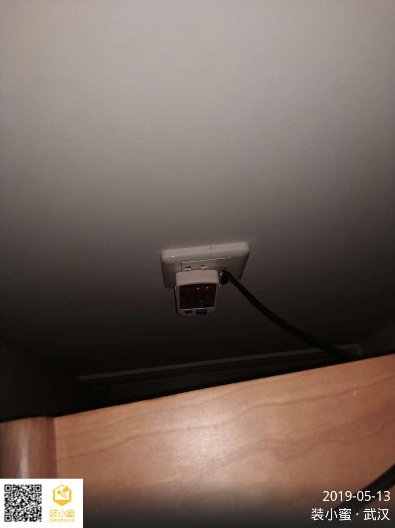

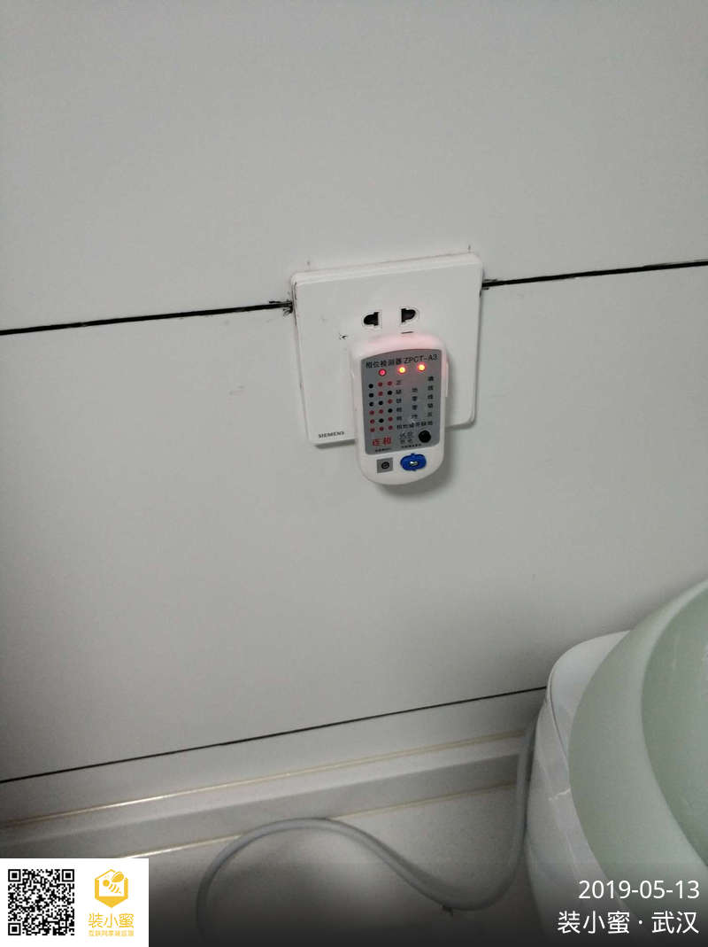

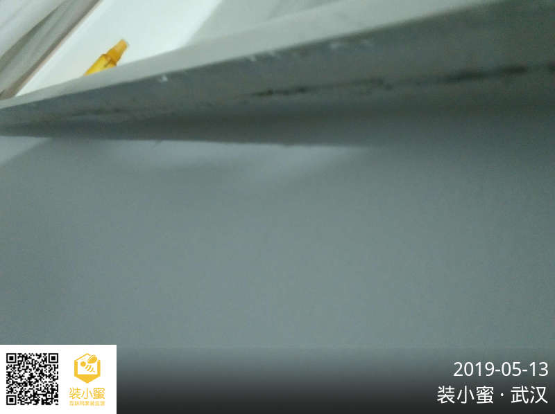

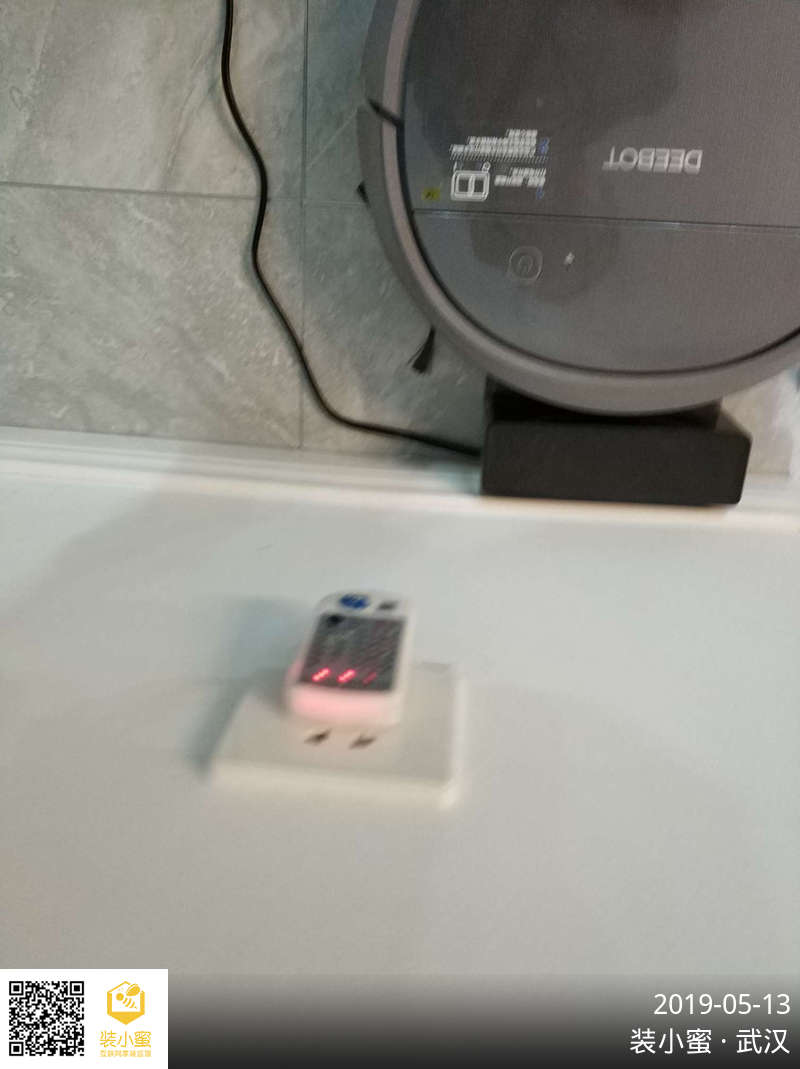

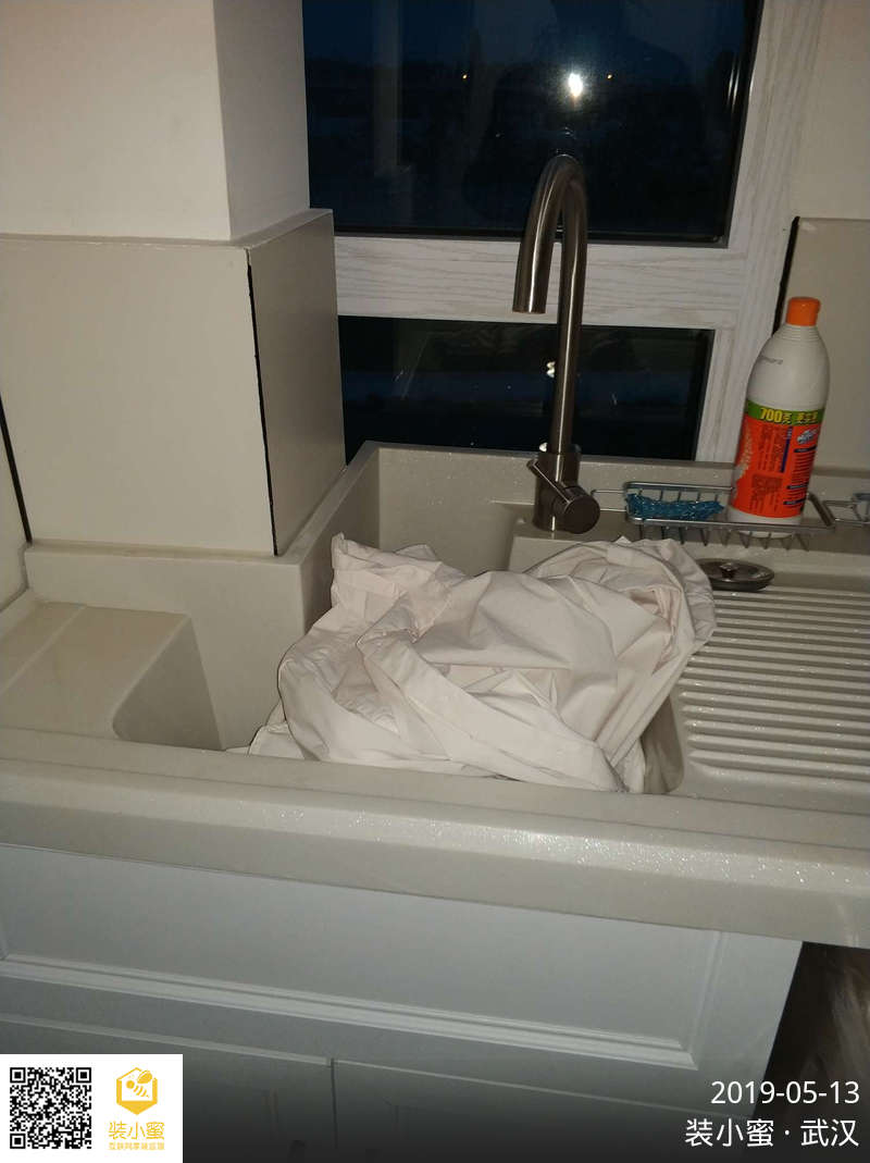

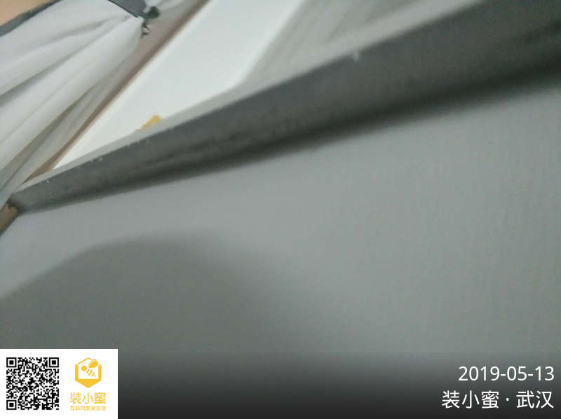

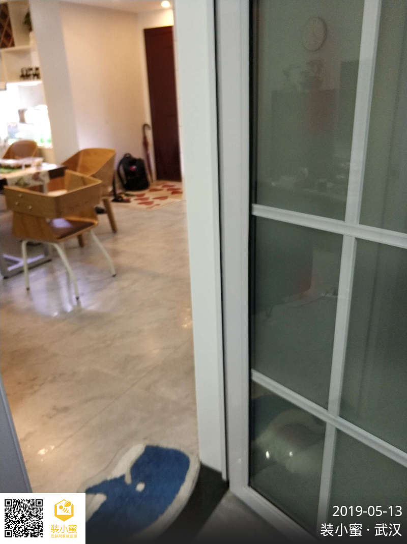

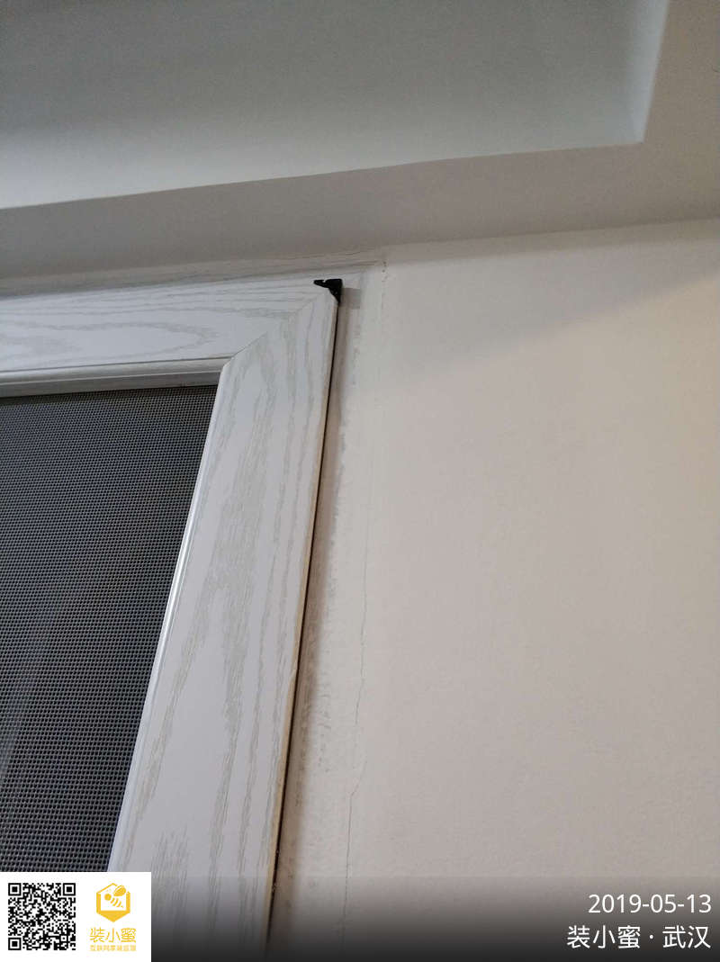

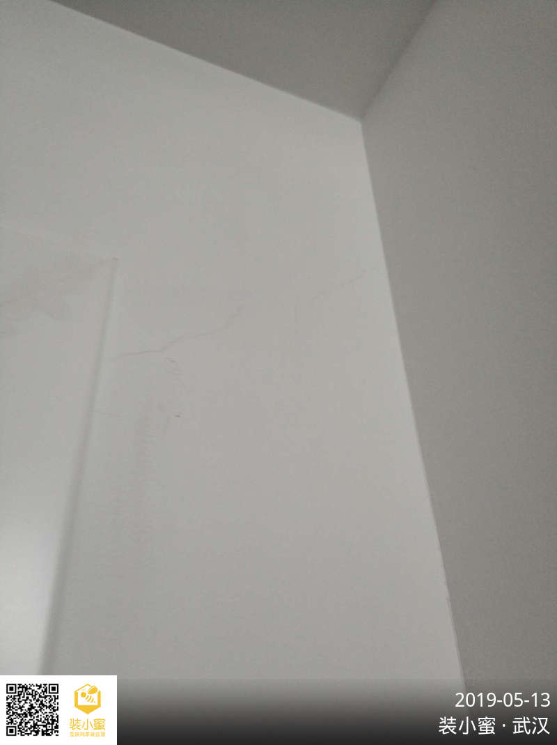

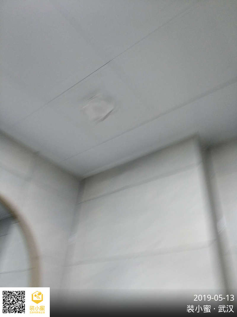

1.厅鞋柜处,空鼓未处理;墙面多处,大花脸,未处理完全;安装工作已完成。

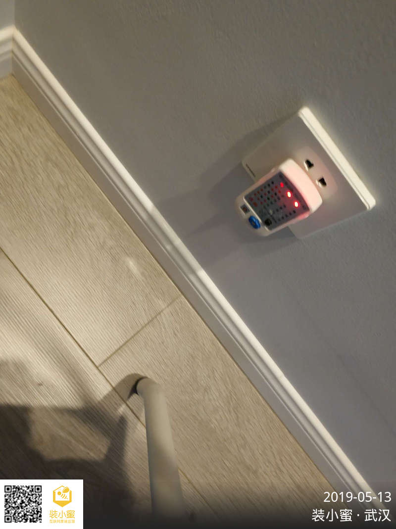

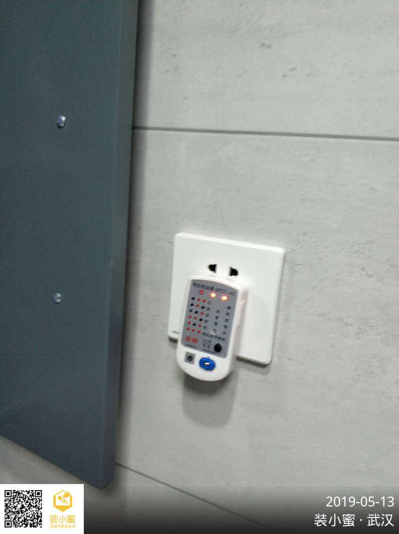

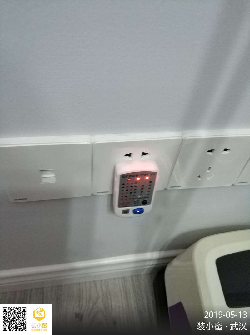

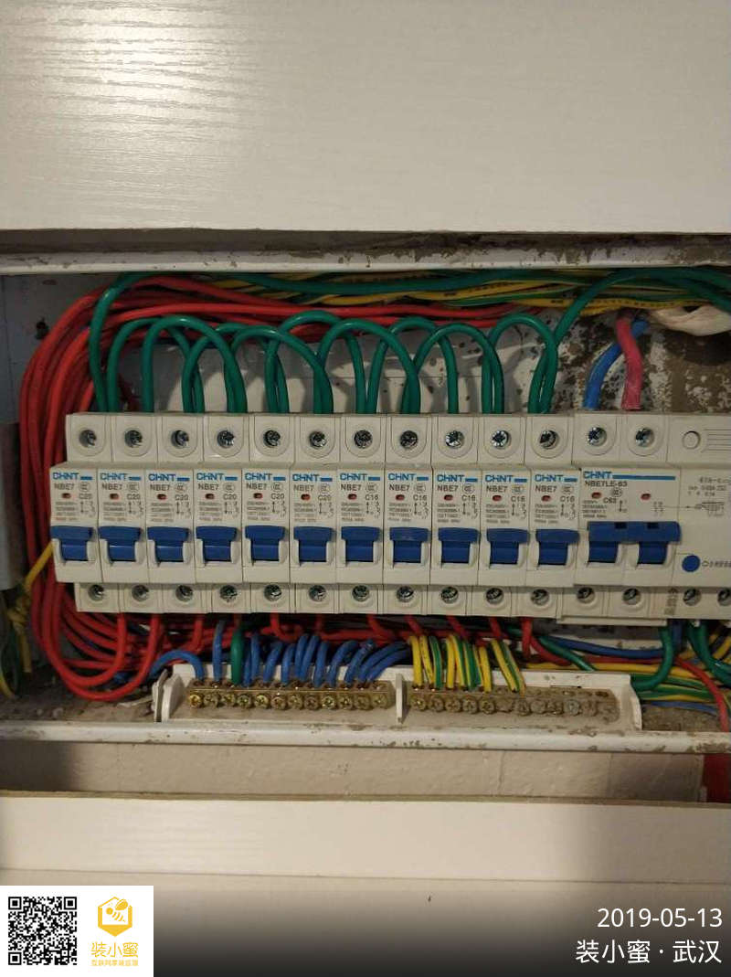

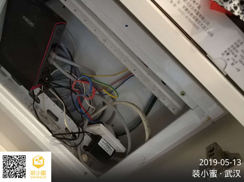

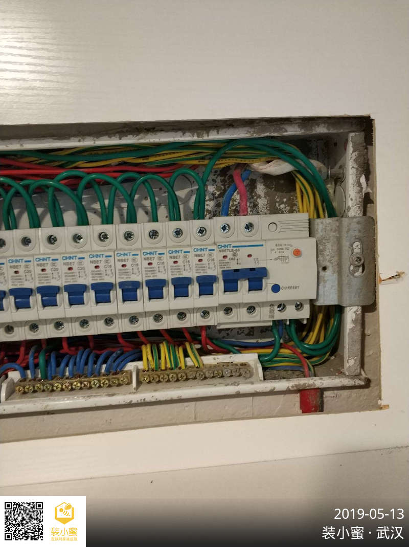

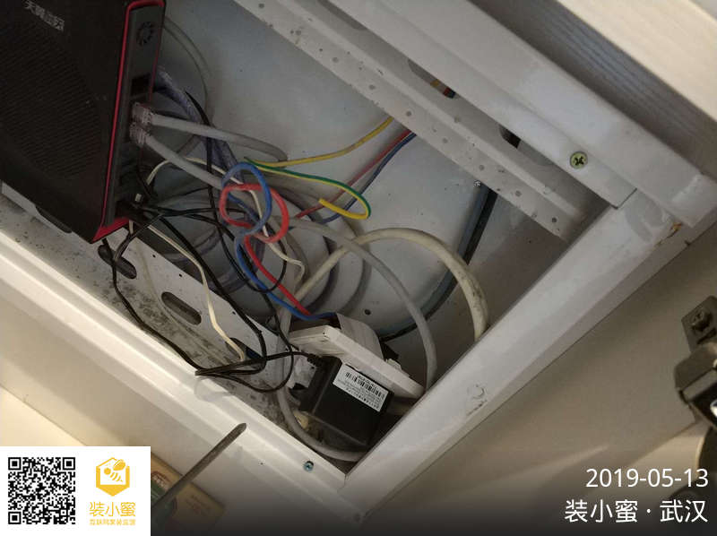

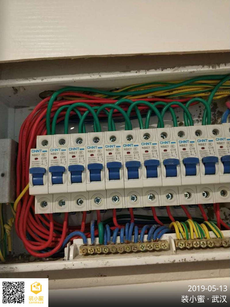

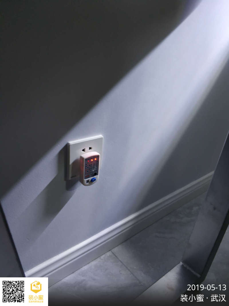

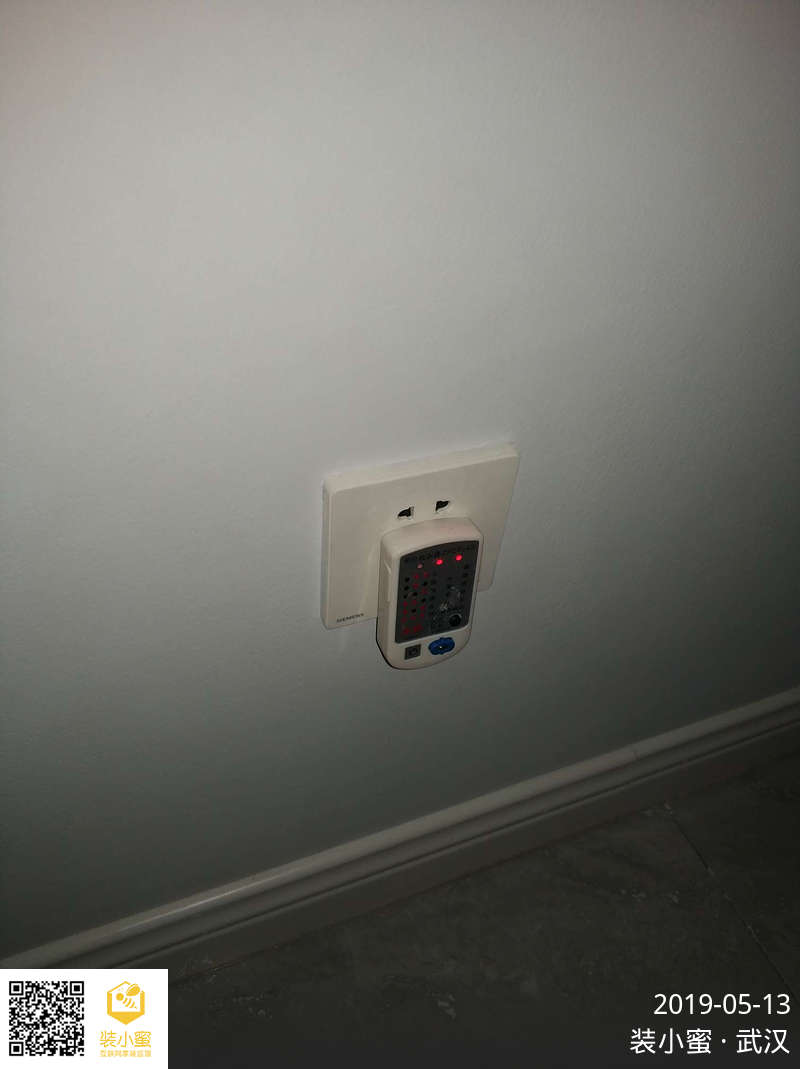

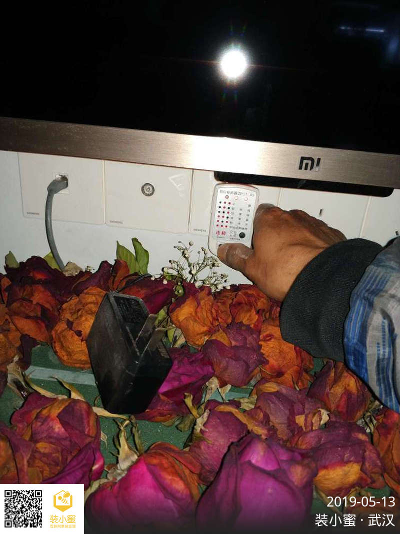

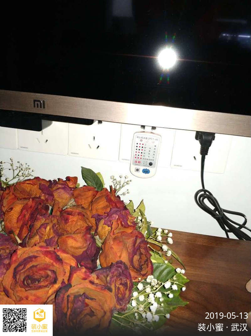

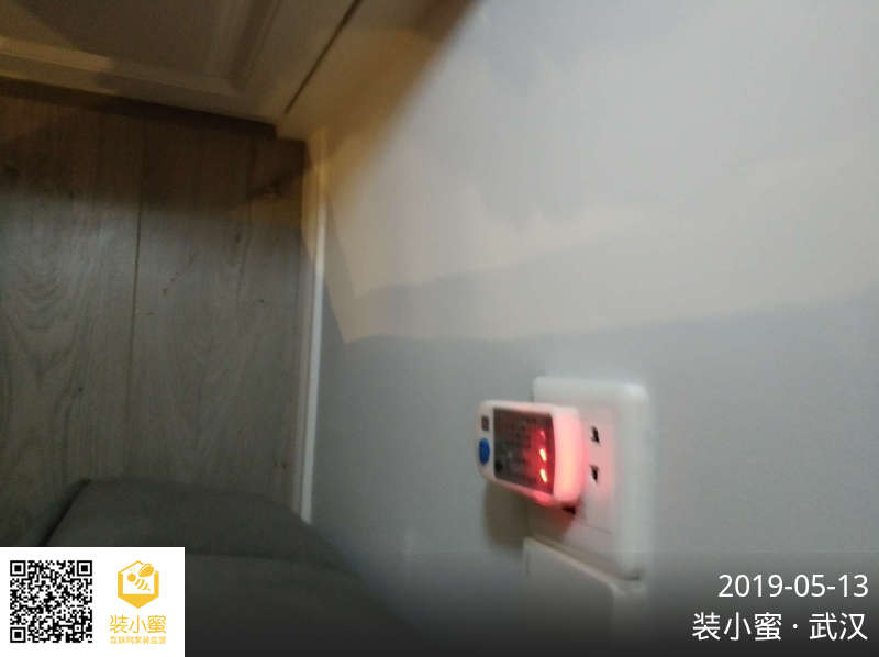

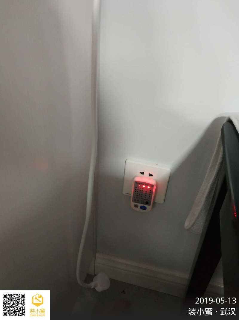

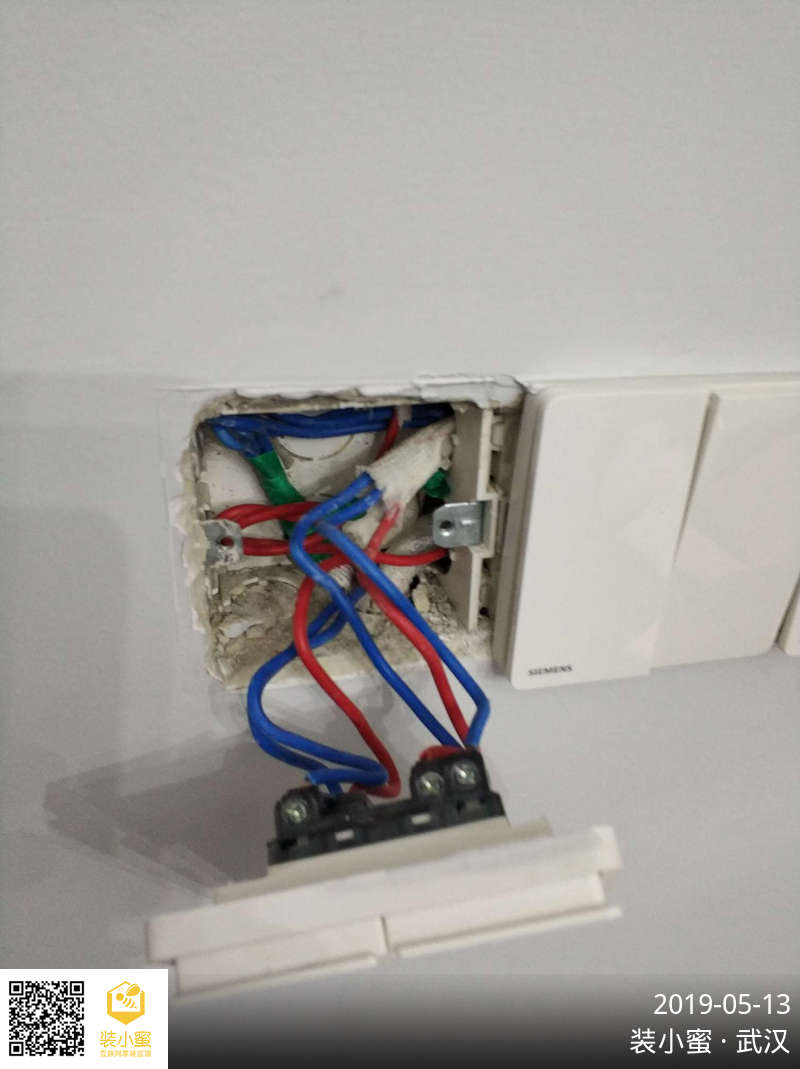

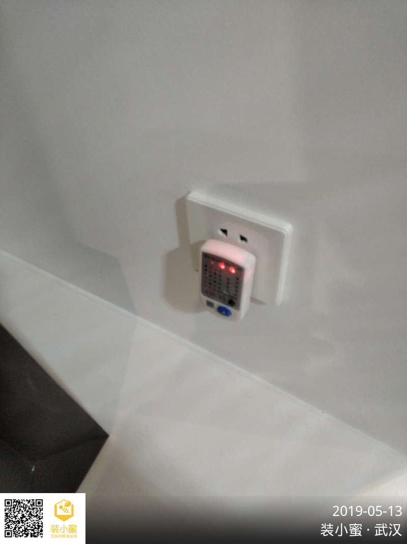

2.强电箱,总开带漏保控制,需厨房,卫生间漏保控制。弱电箱,电源插座不配套。

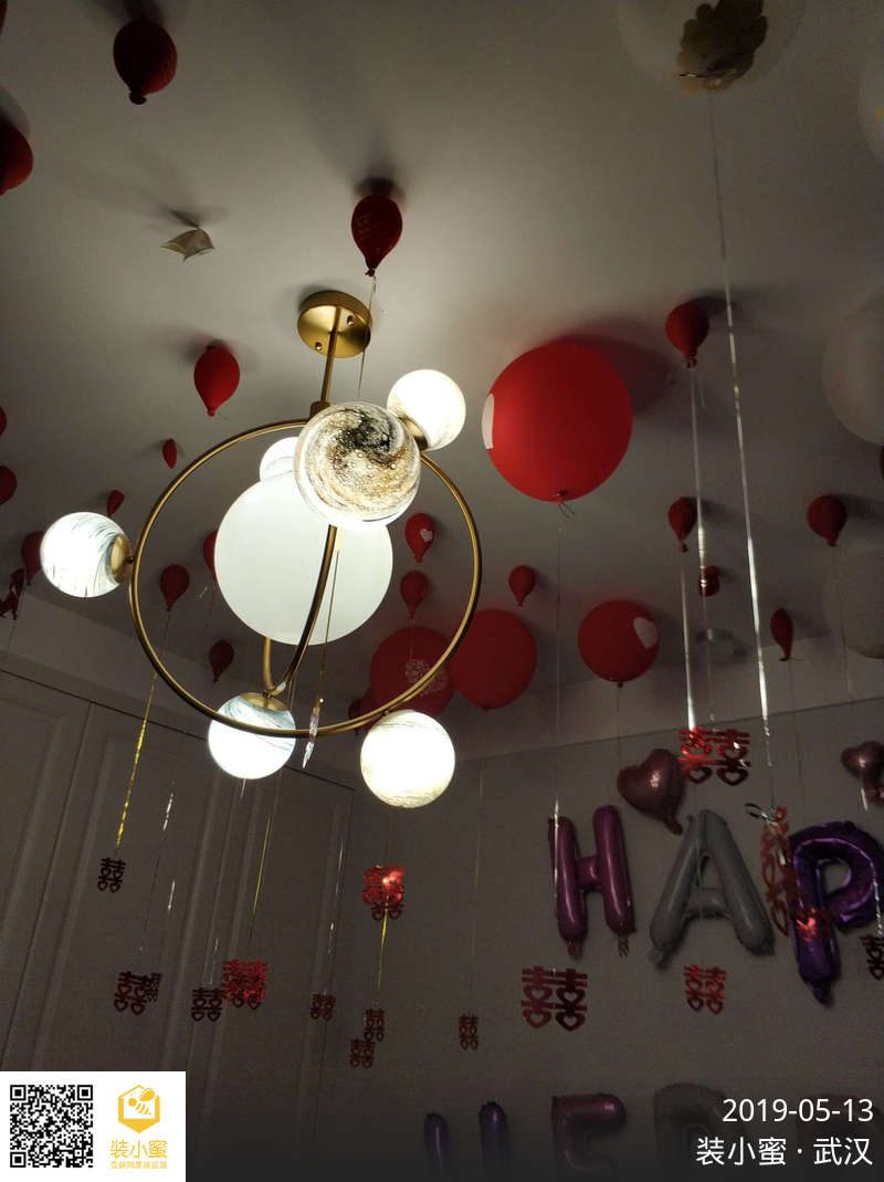

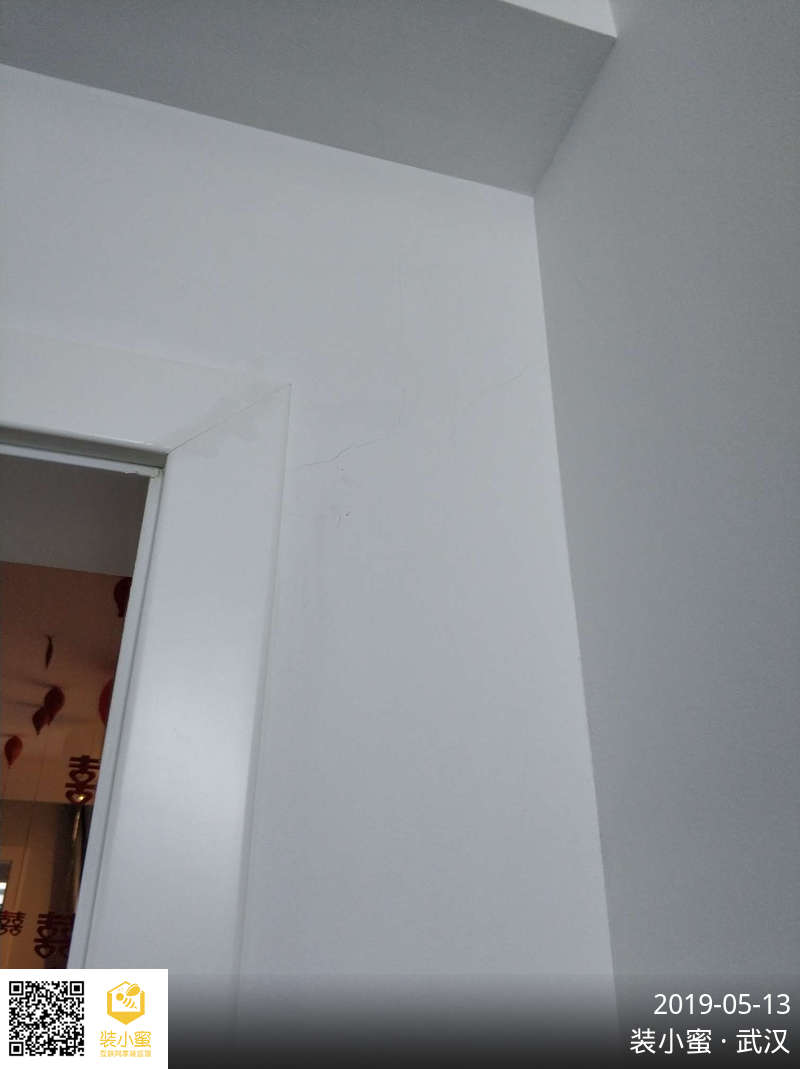

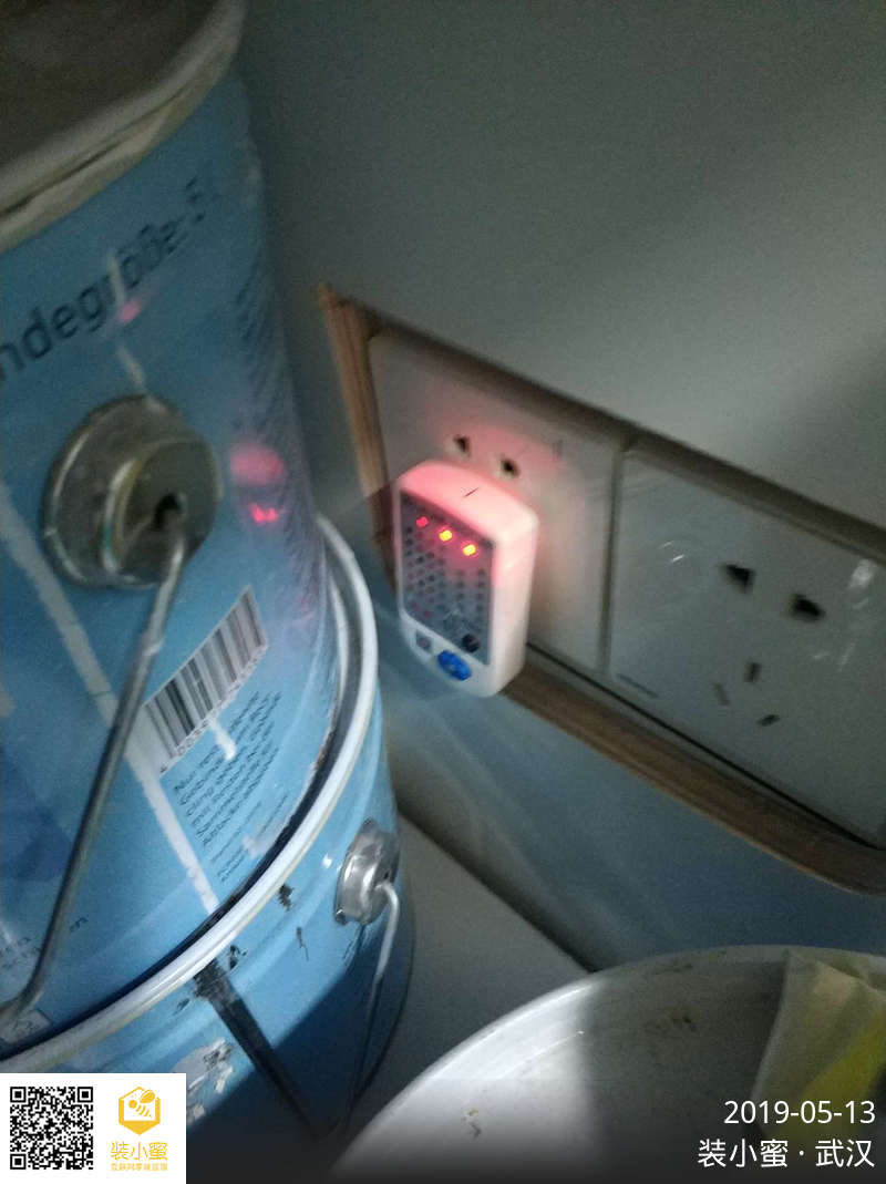

3.墙面基层处理混乱,多处墙面大花脸。墙面开裂。阳台窗边缝隙未处理。主卧灯,阳台灯,控制不同步。空调孔洞需封堵。

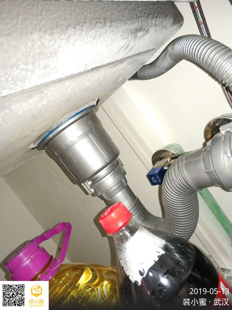

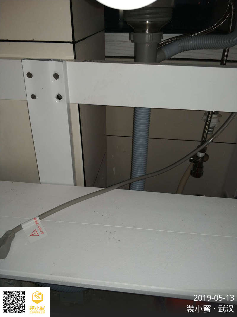

给水管道管卡安装符合要求
给水管道管卡安装符合要求

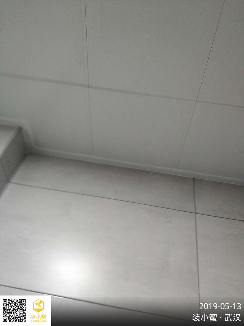

地面砖(石)无明显的空鼓,符合要求
地面砖(石)无明显的空鼓,符合要求

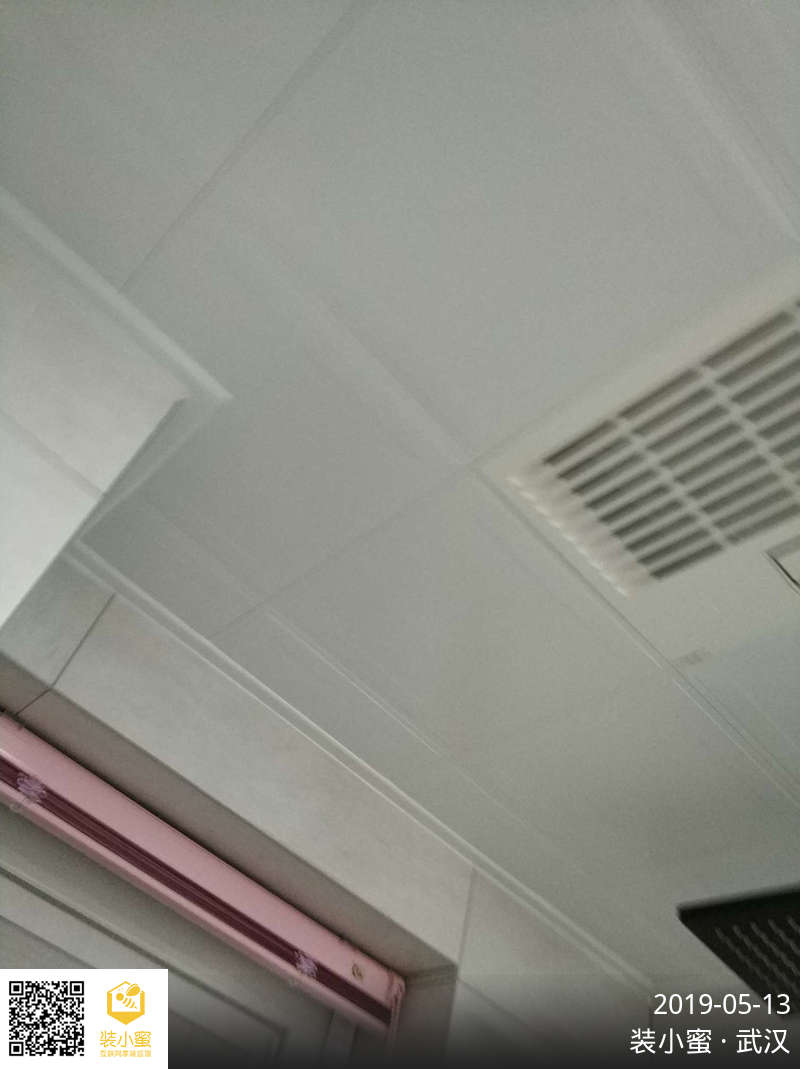

瓷砖表面水电管线的走向已标识
瓷砖表面水电管线的走向已标识

填缝剂表面牢固、饱满,完整

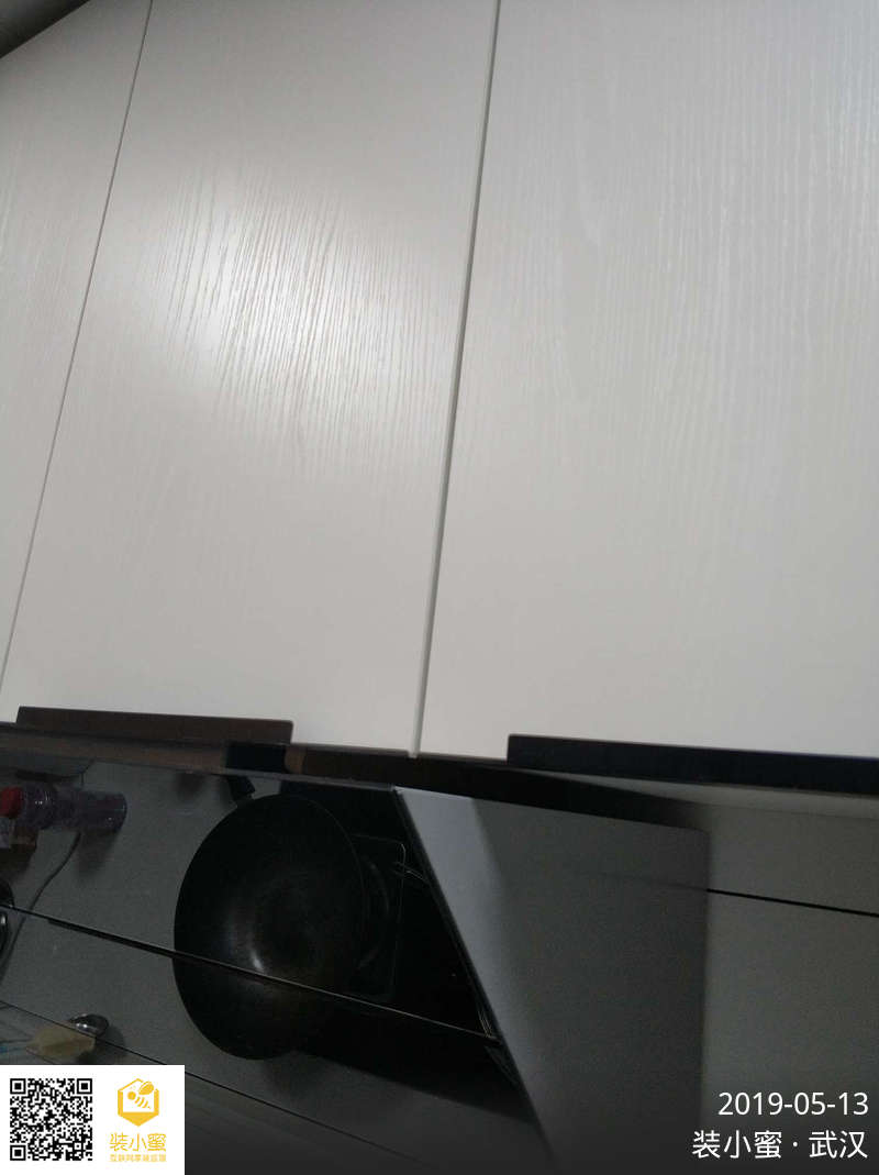

内嵌橱柜周边区域方正平直符合要求

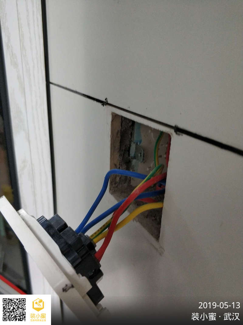

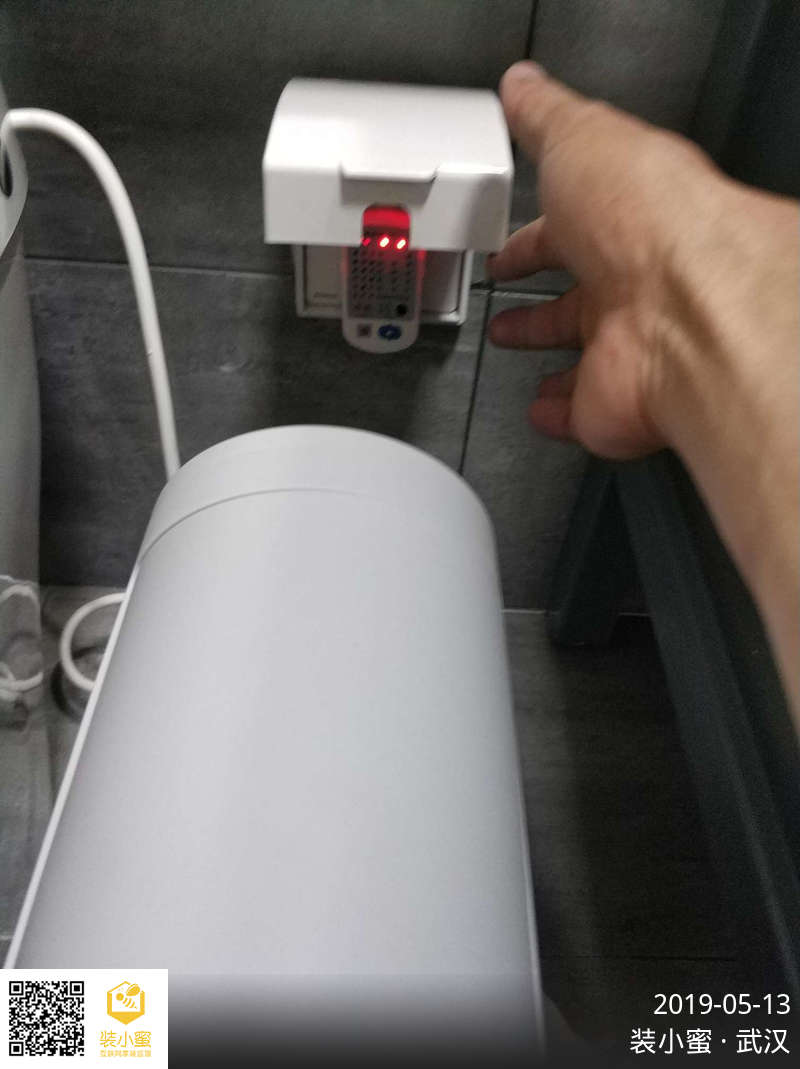

拆卸部分面板,内部接线规范

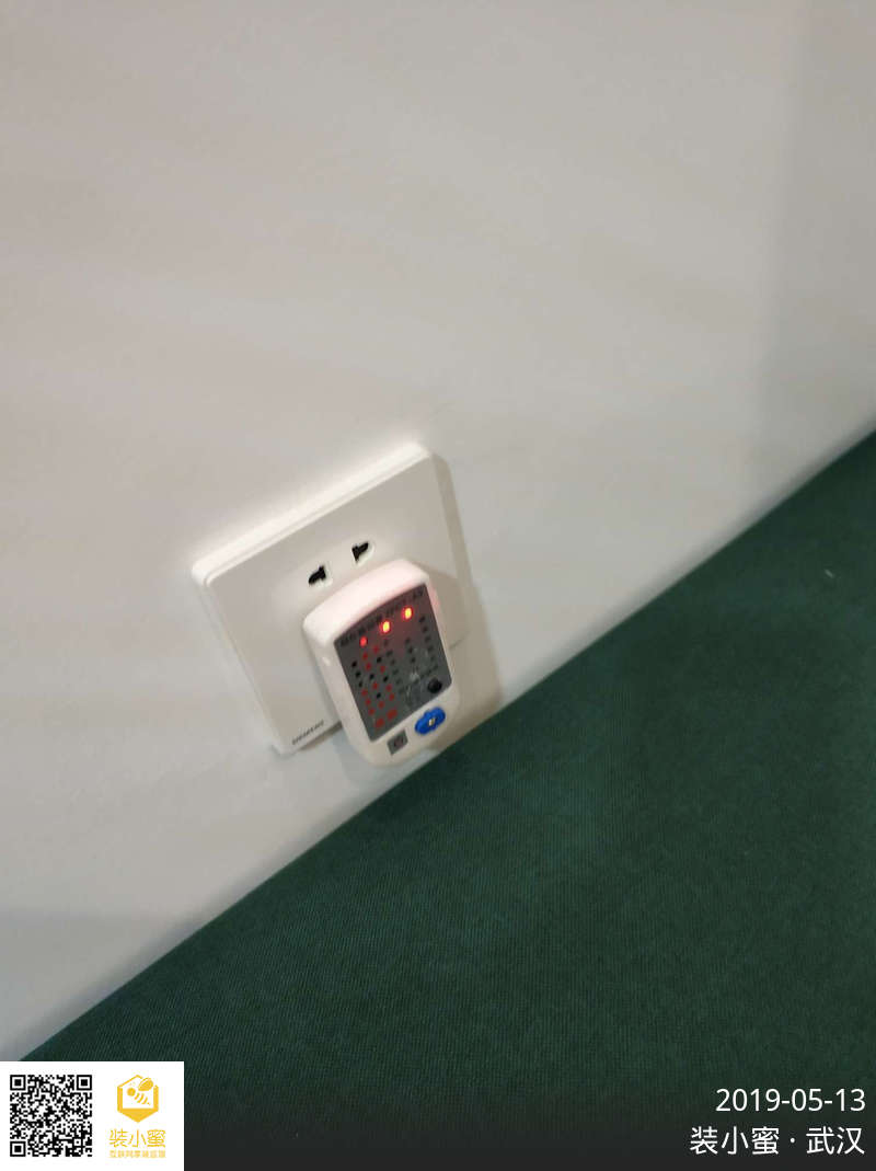

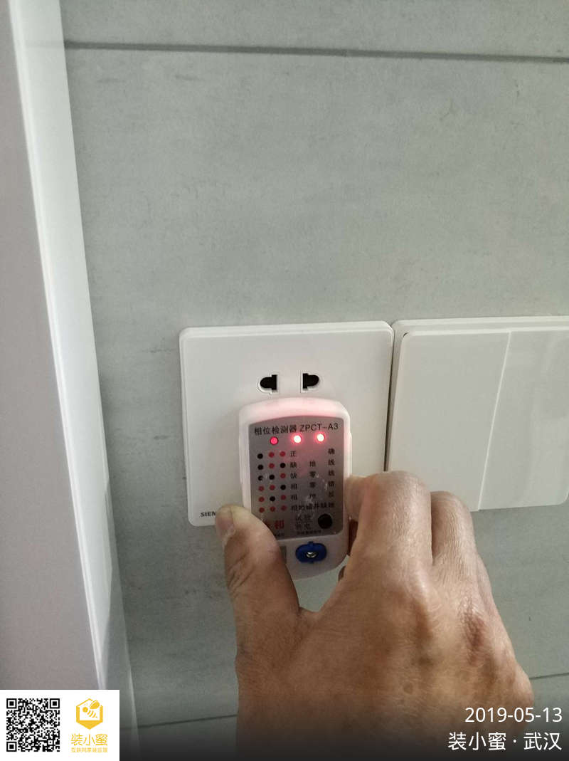

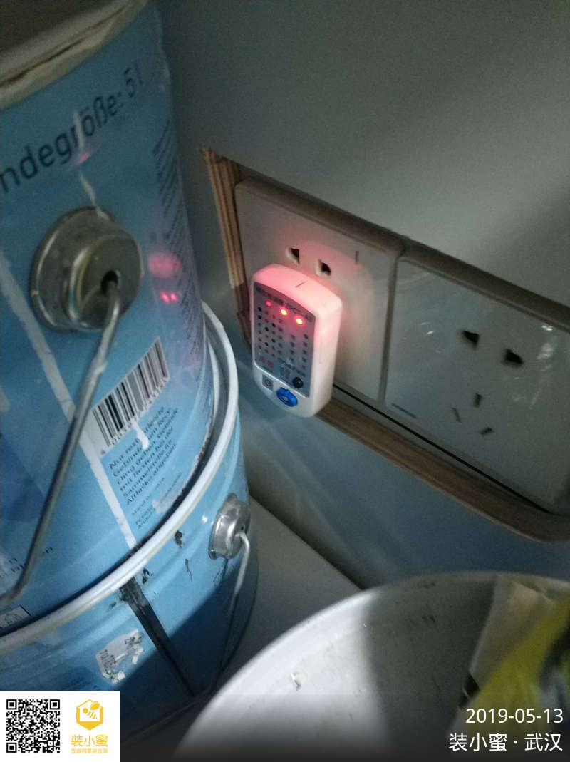

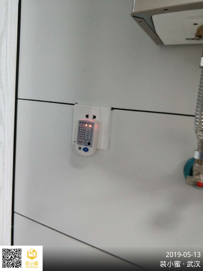

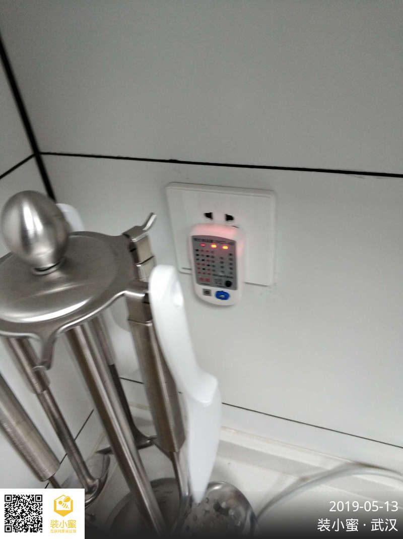

插座面板经通电检测,工作正常
经拆卸盖板检查,内部接线固定牢固
弱电面板的接线已经完成
各回路名称标识贴正确
预留的弱电线编号标识完整

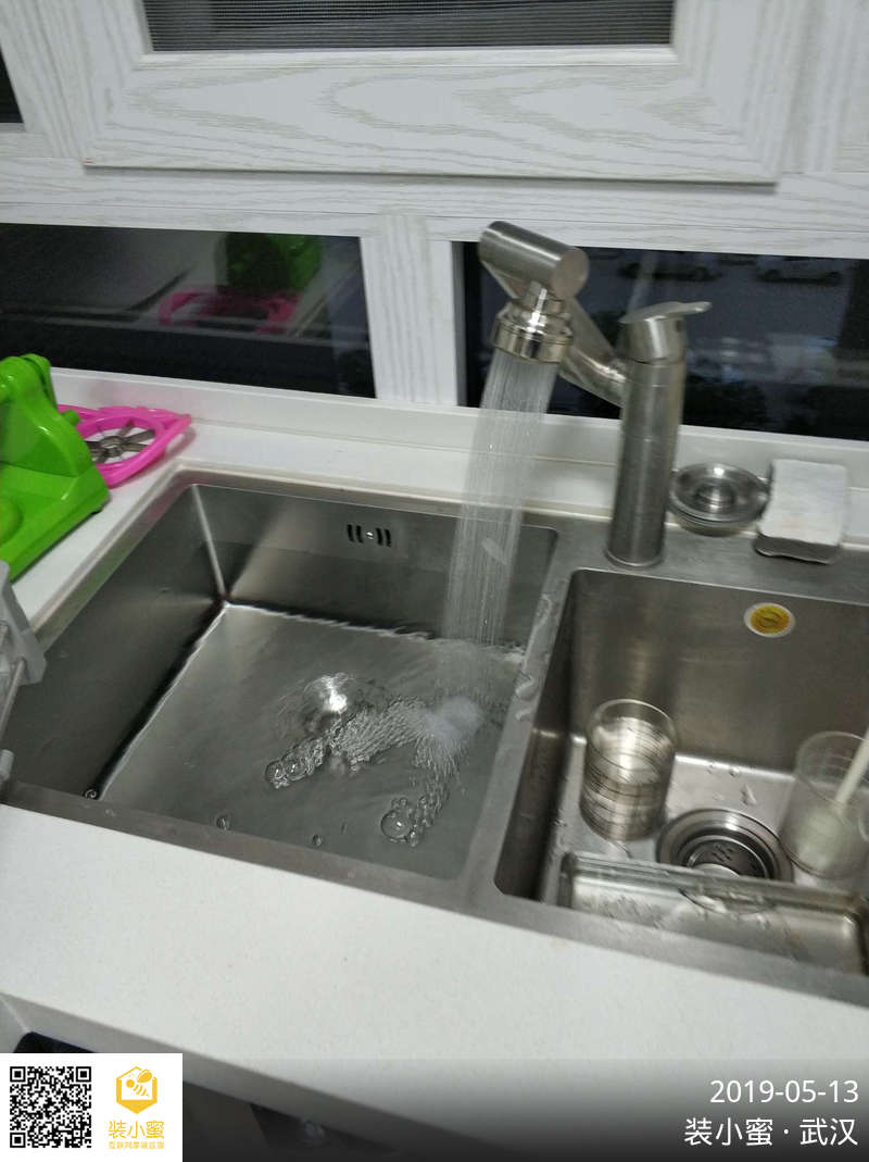

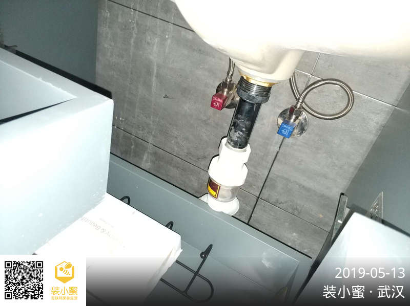

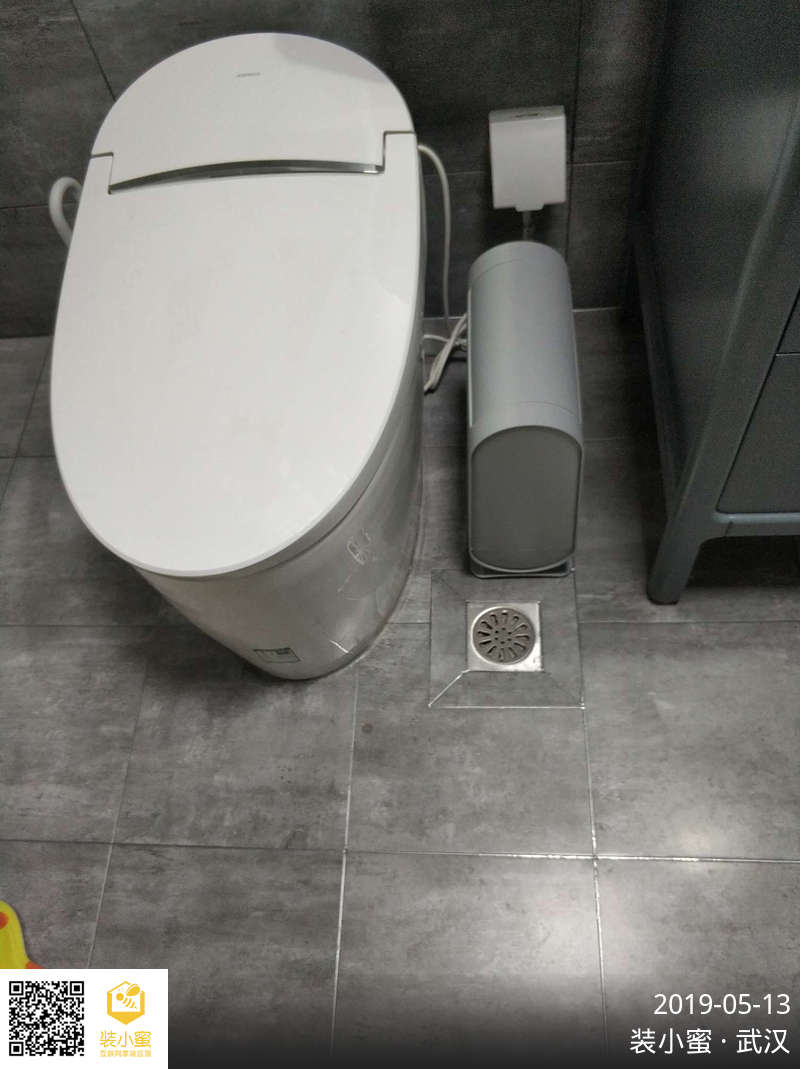

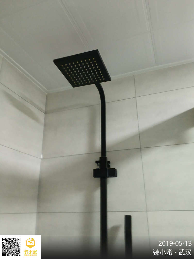

各卫浴安装牢固,表面完整

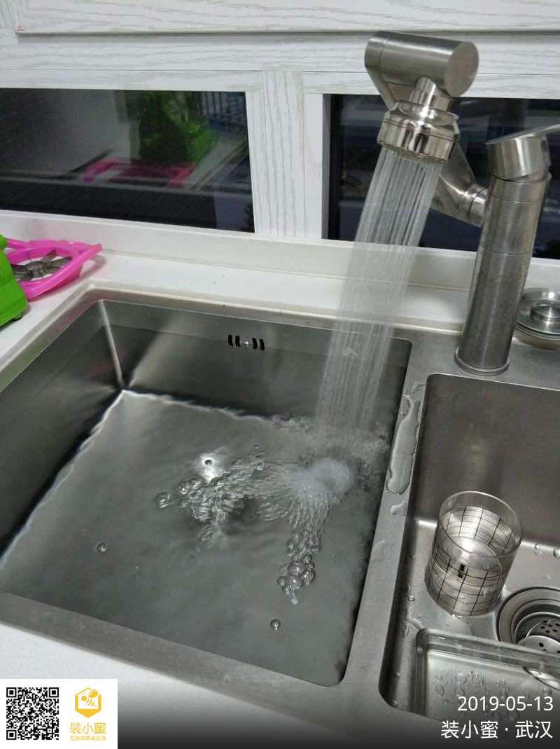

台盆排水畅通,具有存水弯功能
淋浴房排水畅通
其他设备排水时地漏无返水
龙头安装牢固,无渗漏
龙头开闭灵活,控制正常
角阀开闭正常,无渗漏
软管安装牢固,无渗漏

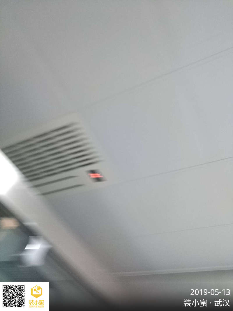

浴霸或暖风设备工作正常
排气扇排风工作正常
