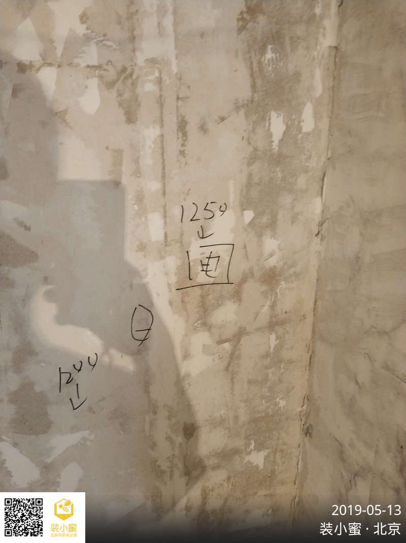

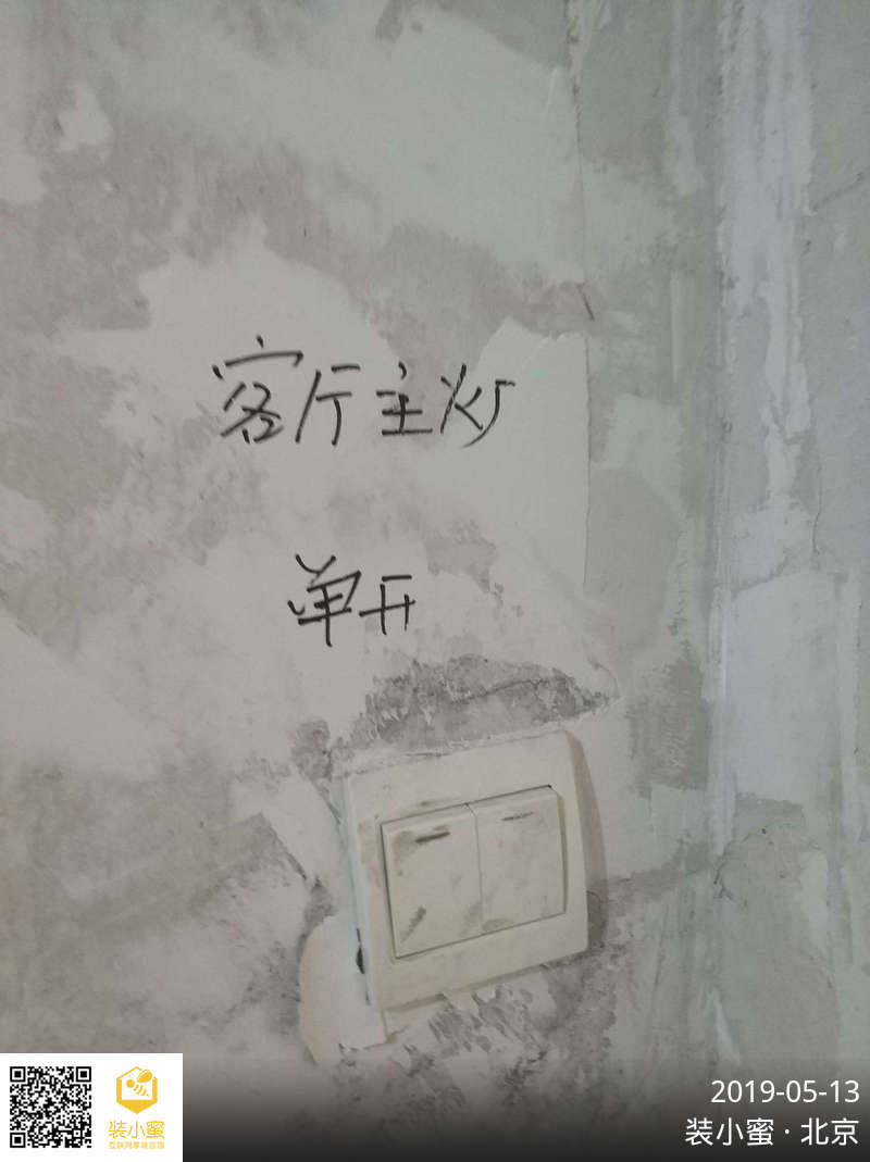

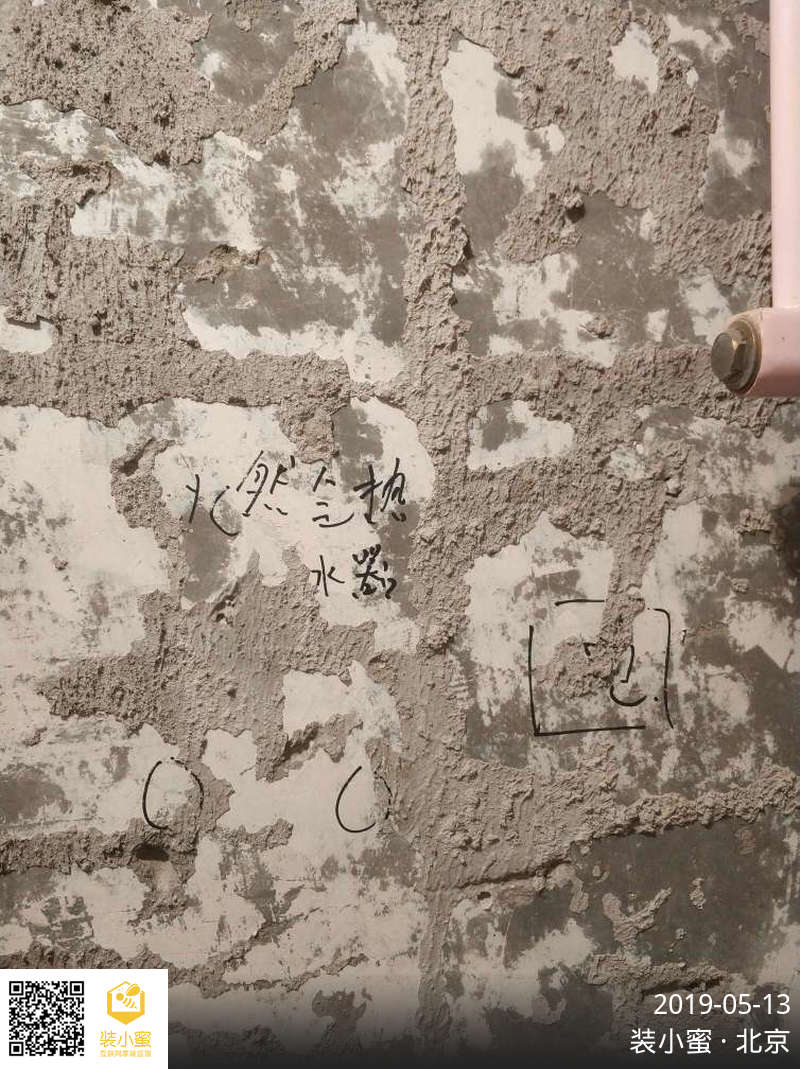

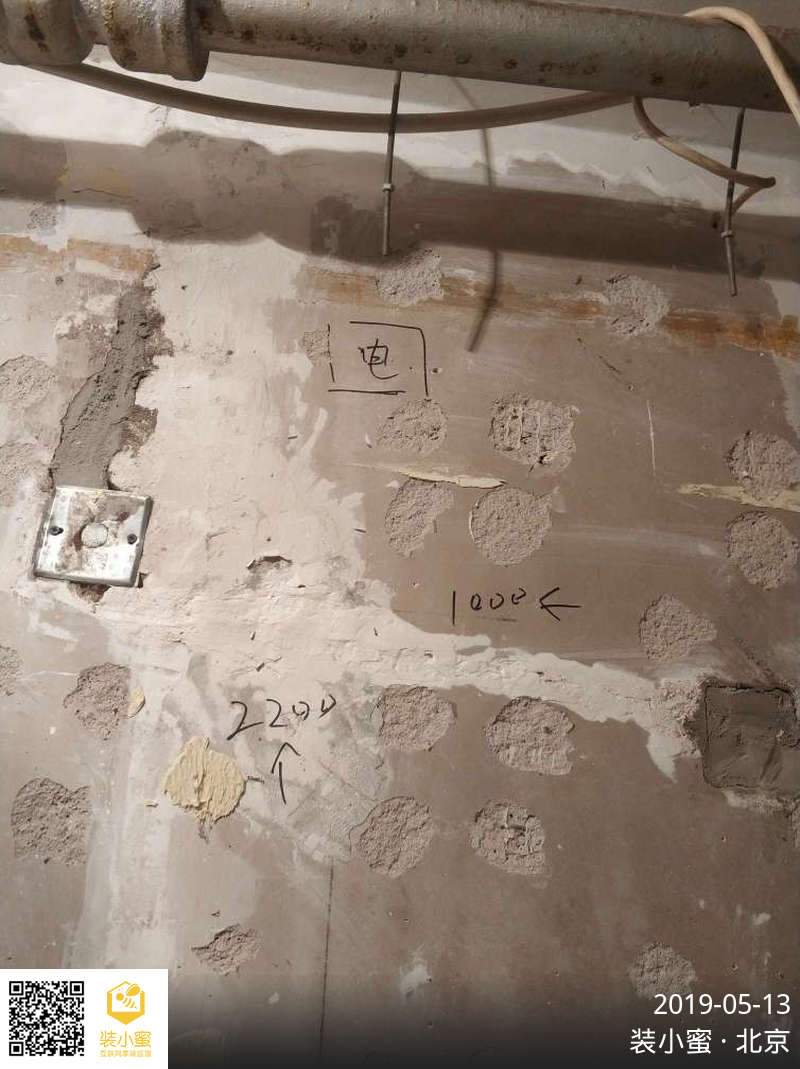

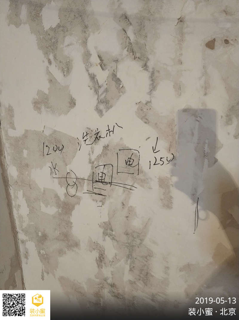

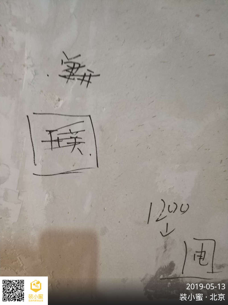

施工进度正常。拆除工作完成,现场已清理。今日水电定位,客户,设计师,工长,电工,根据图纸,结合实际,按照水电套餐进行定位,整体水电重新施工,加装强电箱及空开设备,光纤网线入户,空调4平电线单走回路,厨房采用四平方电线单走回路。普通插座,照明,冰箱分别用2点5平方单走回路,厨房,卫生间水电施工走顶面。

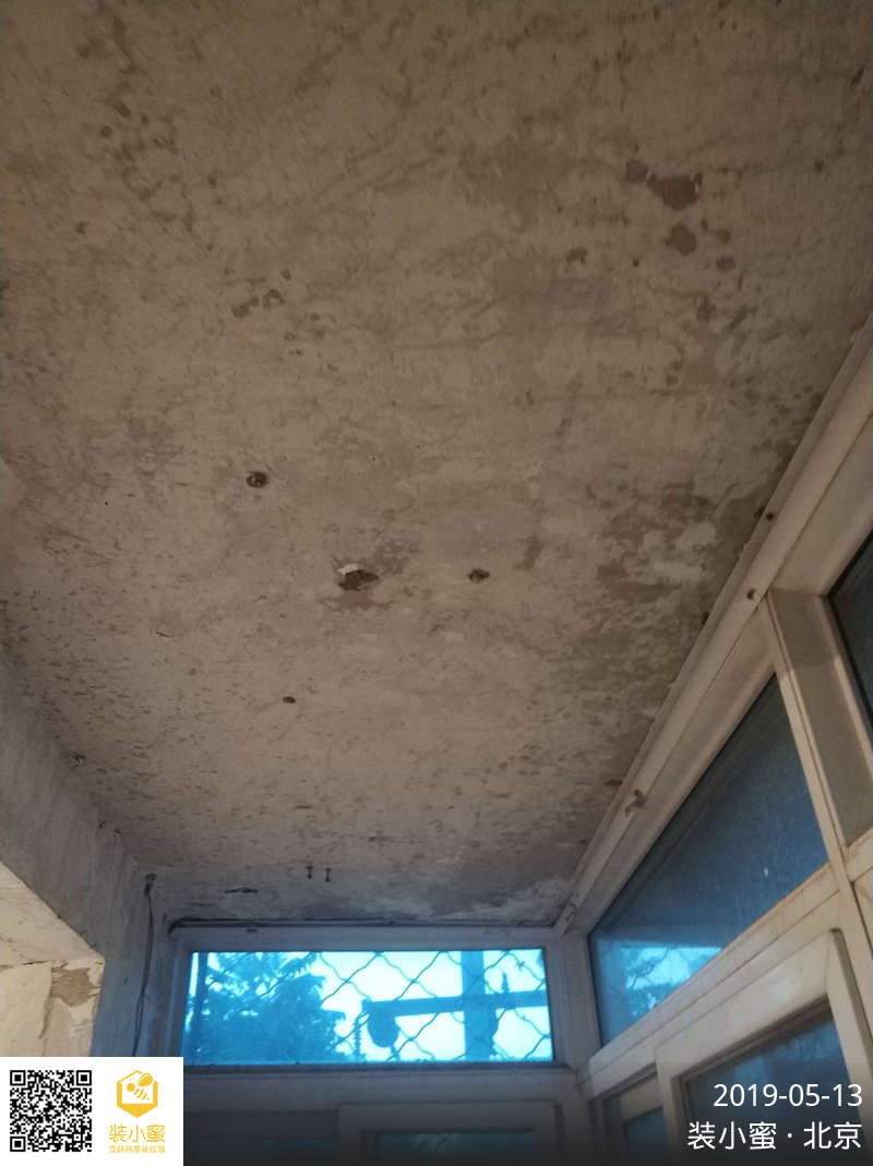

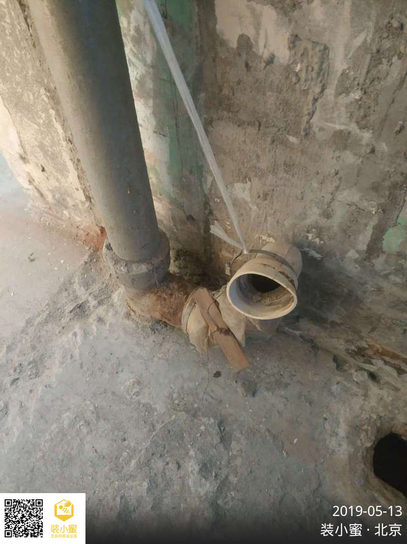

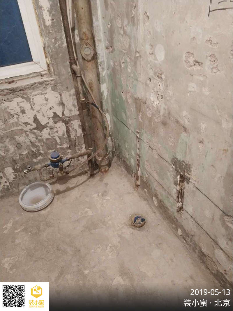

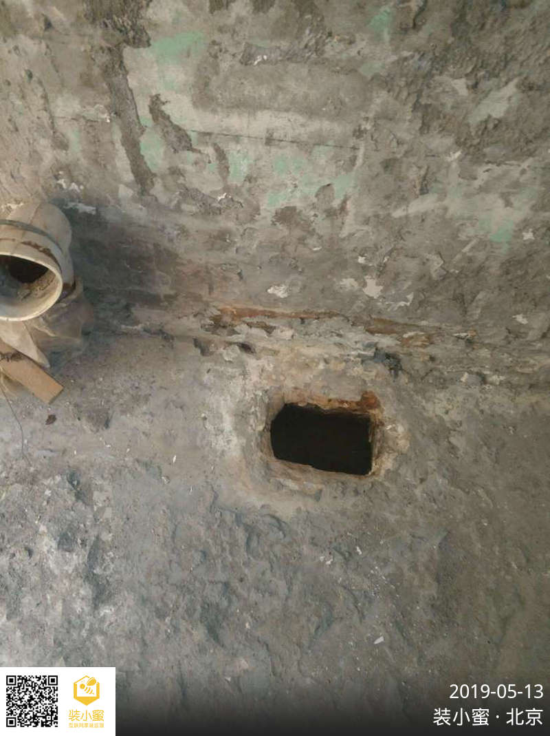

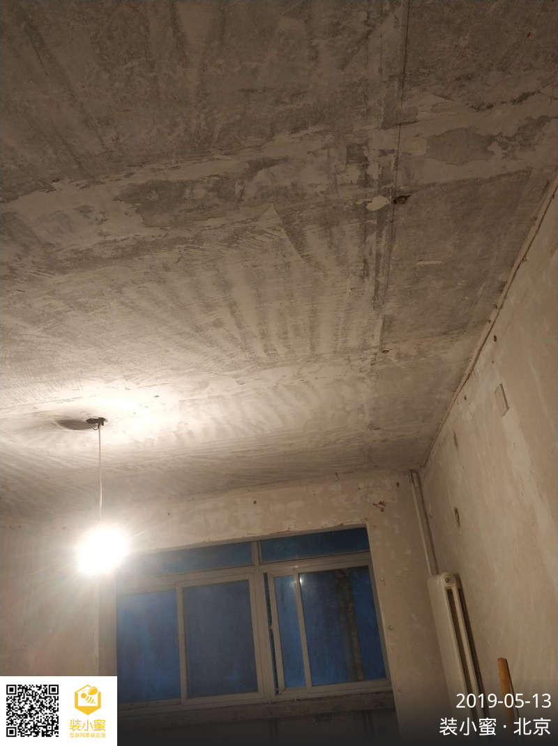

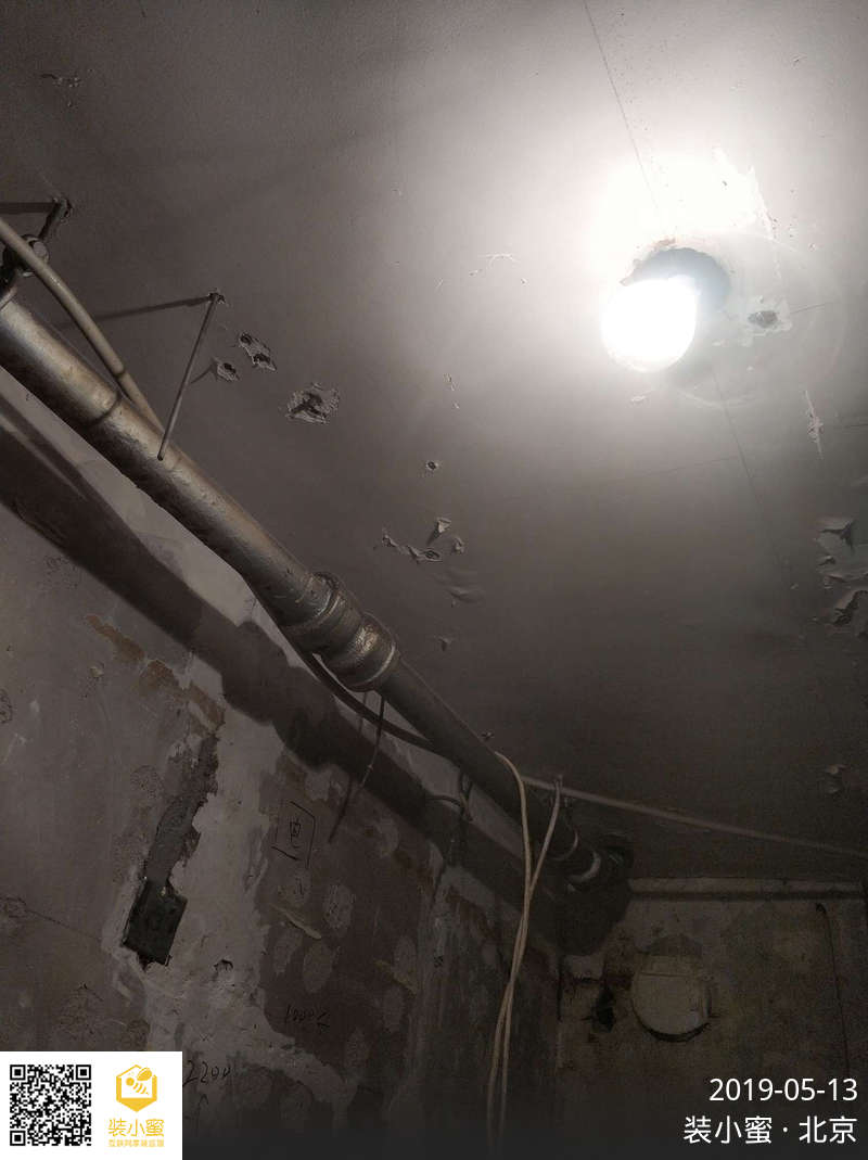

①主卧凉台建议加保温,用保温挤塑板外砌轻体砖挂钢丝网抹灰找平。②卫生间原有墙体是石膏轻体板,松动变形,影响后期粘贴,建议拆除重新用轻体砖封砌。③厨房,卫生间墙面原有油工漆和腻子层,影响后期粘贴,建议进一步清铲。④客厅卧室玩原有普通腻子层需要进一步清铲。⑤卫生间地面空鼓,需改下水,做泛水坡,建议铲除重新施工。⑥卫生间排烟管破损。不去加强加固修补,⑦原有墙面,顶面木楔子,膨胀锣栓,后期施工加强清理。
以上问题已现场和客户设计师工长,电工沟通。需要增加施工项目,请施工方提前报价,签订施工协议。1、冷热水管不允许同槽,电线管与水管不允许同槽,强电与弱电平行布线要有20公分间距,强弱电交叉须用铝箔纸做屏蔽处理。

燃气热水器及排烟管位置已明确,可以实施
