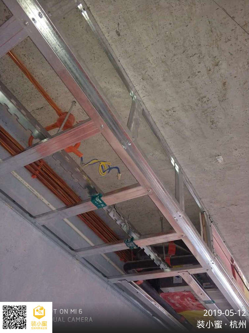

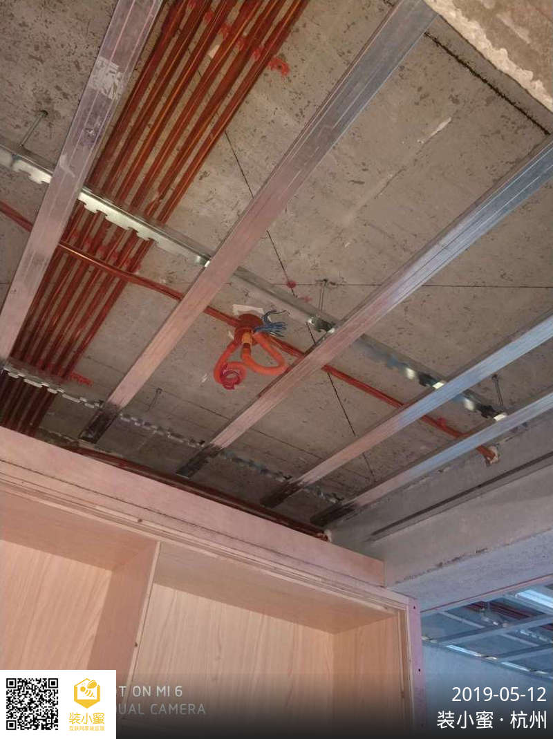

木工已安装吊顶轻钢龙骨固定合理。

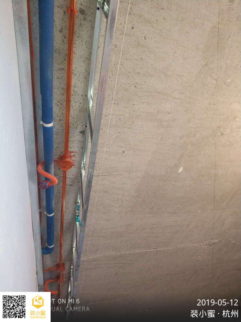

吊顶安装龙骨或石膏板固定,需注意气钉或自攻钉不可破坏顶部管路,空调管路不可移动。

吊杆平直,用材符合要求
吊杆与主龙骨固定符合要求
主次龙骨质量符合要求
主龙骨安装固定施工符合要求
次龙骨安装固定施工符合要求
边龙骨安装固定施工符合要求
吊顶侧挂板施工符合要求
