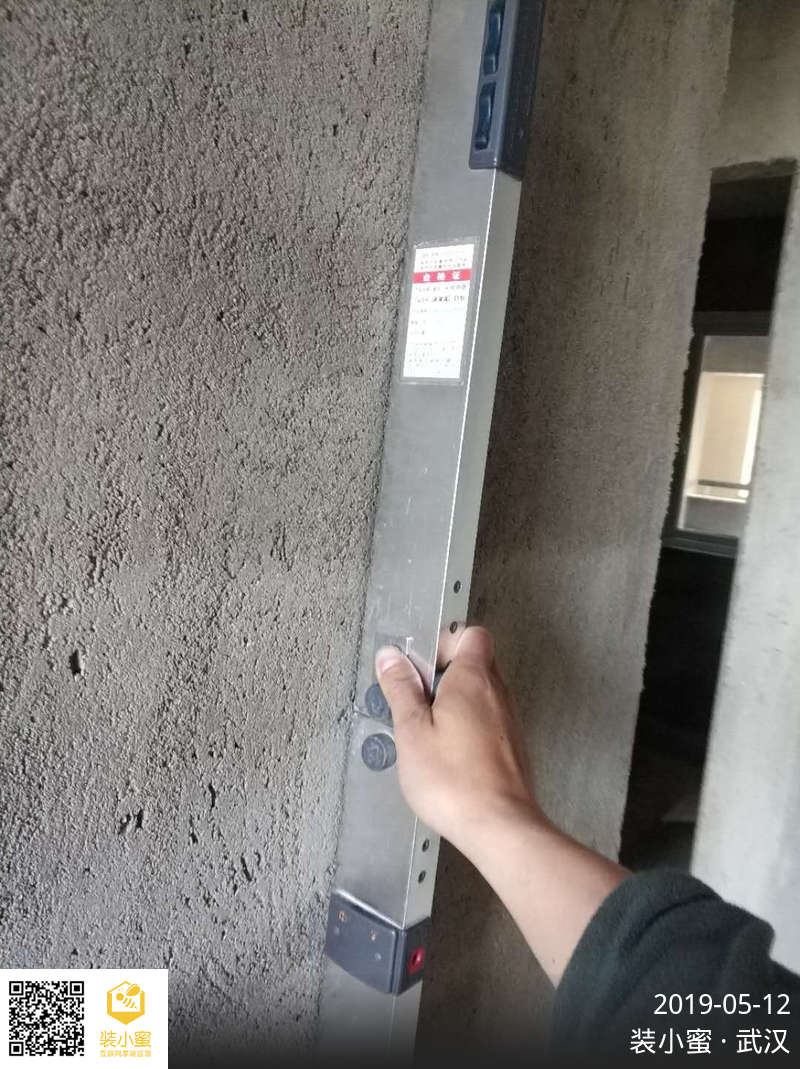

今日检查隐患和整改建议:

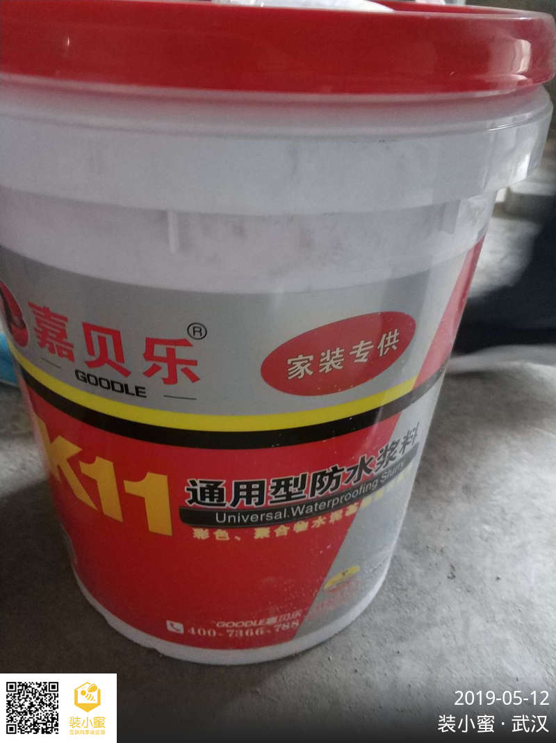

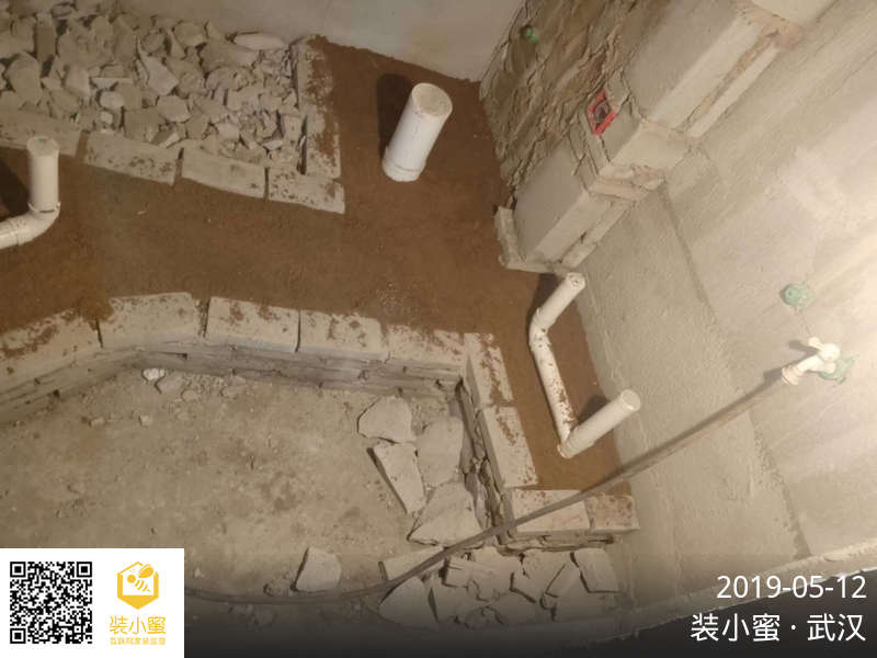

1.阳台排水管开槽处需涂刷防水。

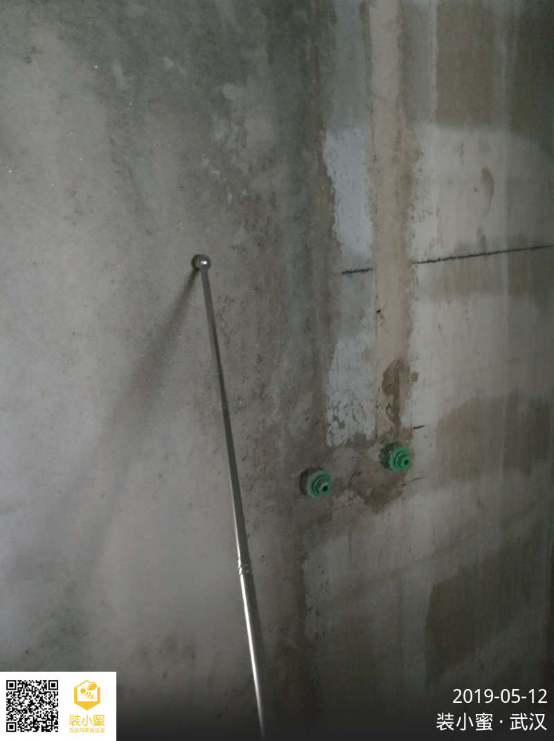

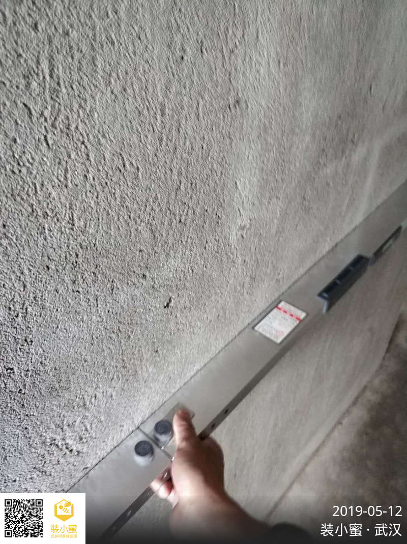

厨房墙砖垂直度、阴角方正度符合要求,无空鼓色差。
工人离场需关闭水阀和总空开。

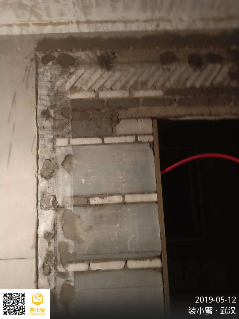

新老墙结合处已加设钢丝网防裂

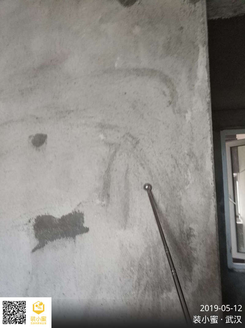

抹灰层表面牢固无明显开裂现象
抹灰层表面平整垂直,阴阳角方正
填充层施工与材料使用符合要求

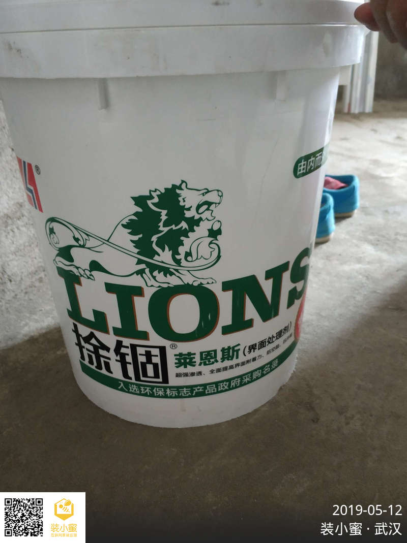

防水涂料
界面剂
