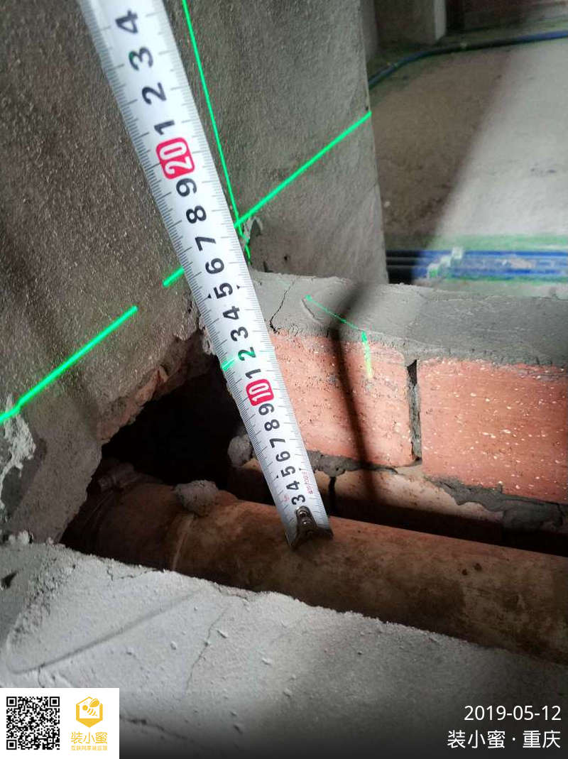

1、上次工作检查的问题部分还未处理;

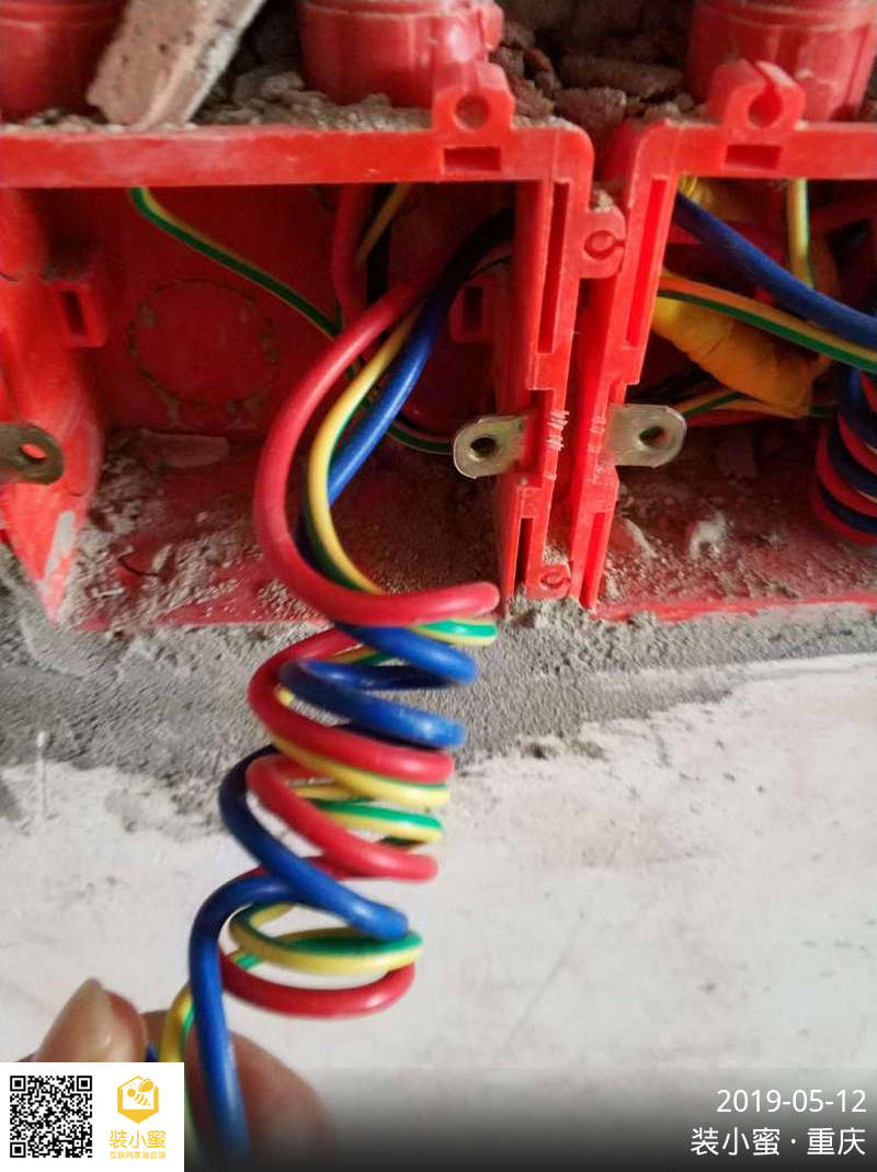

2、局部位置线管未经锁扣接入线盒,建议告知施工方调整;

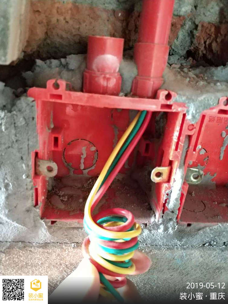

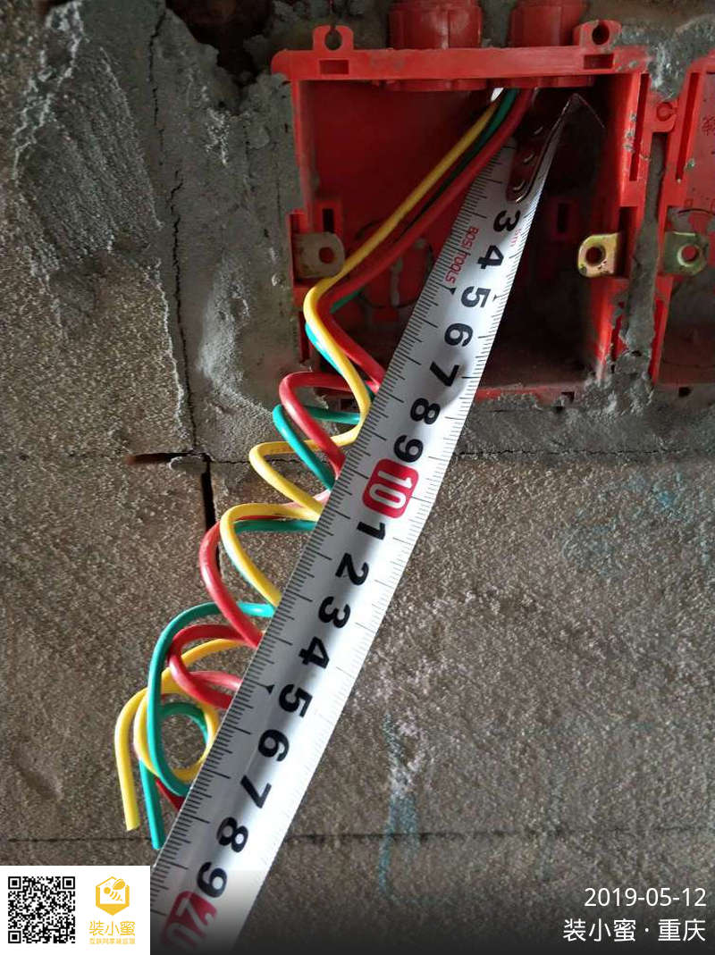

3、卫生间等电位连接线线径偏小,建议告知施工方调整;
4、客厅滑门处有水电同槽现象,建议告知施工方处理;
5、过道处,顶面给水管缺少吊卡固定,建议告知施工方处理;

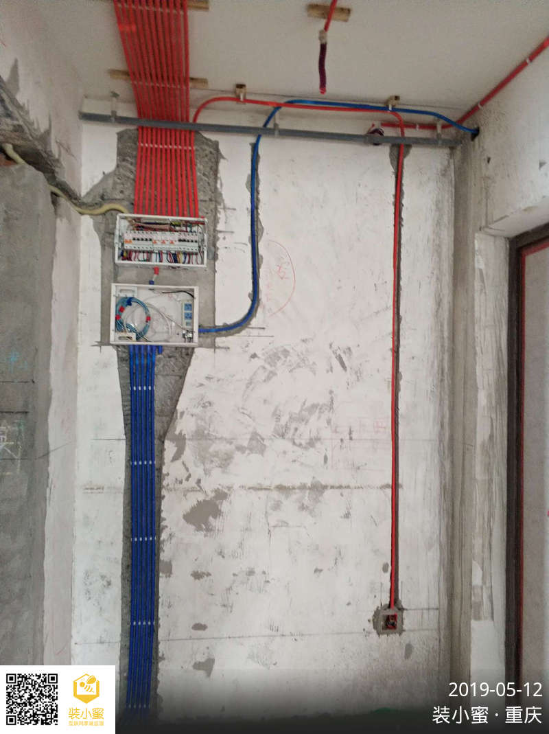

6、入户处,顶面强弱电交叉未做屏蔽处理,建议告知施工方处理;
7、弱电线未做标识,需处理;

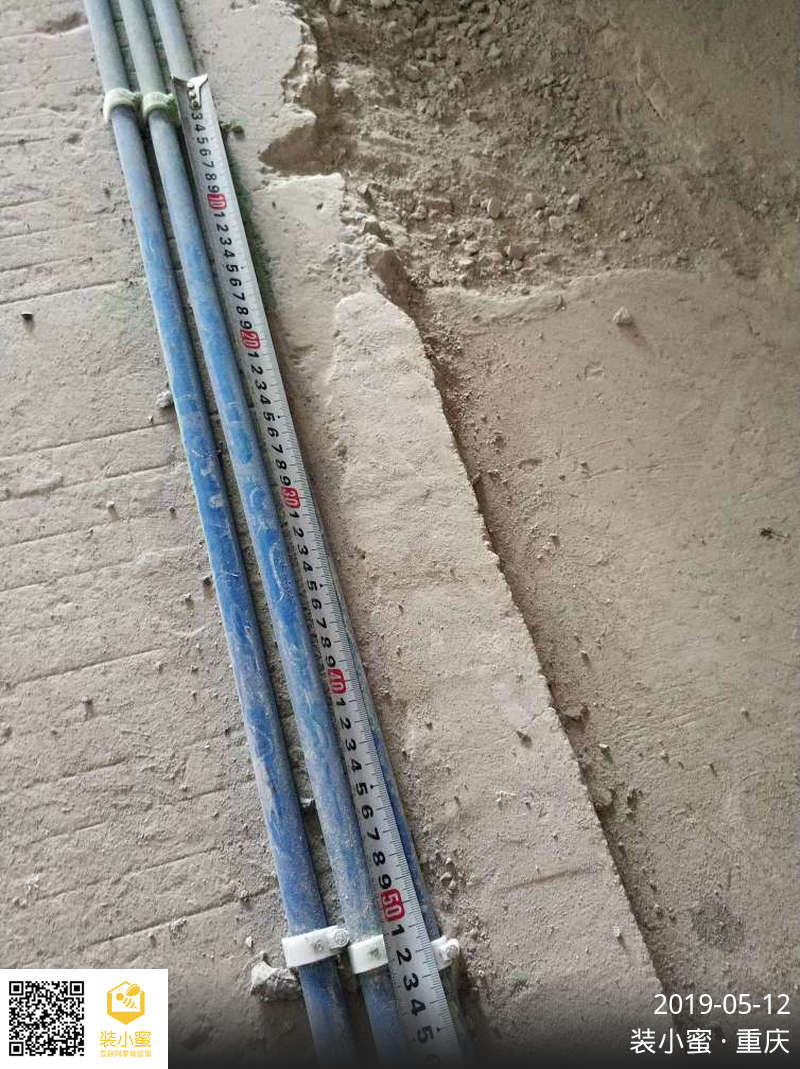

8、循环水未做保温保护,建议处理。
以上问题已现场告知客(家人)户与施工方并确认。

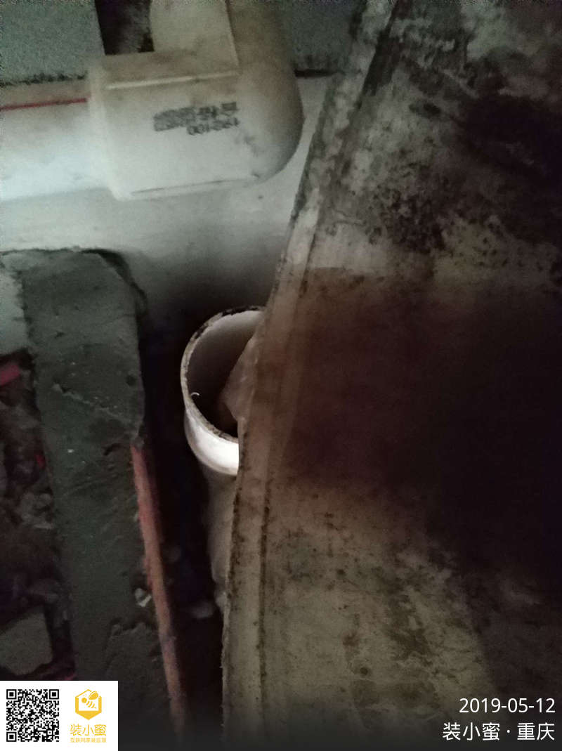

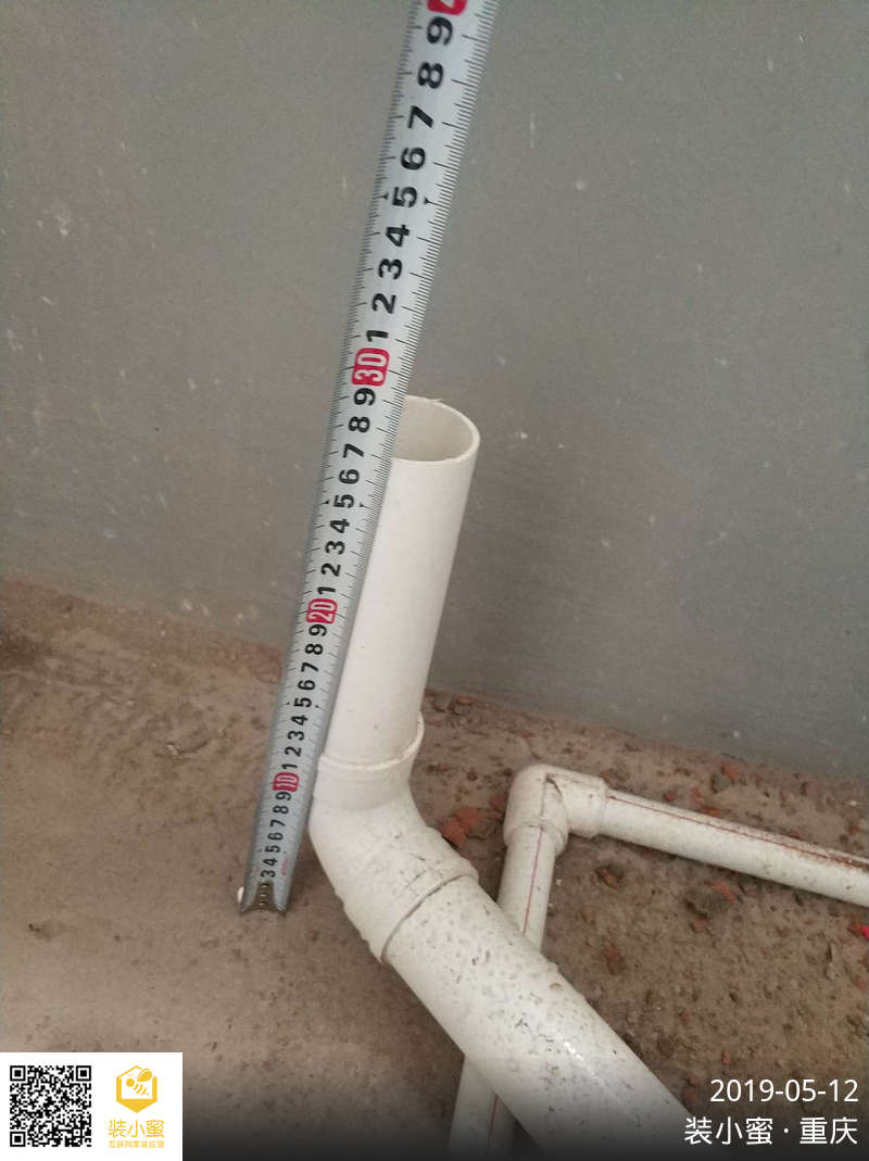

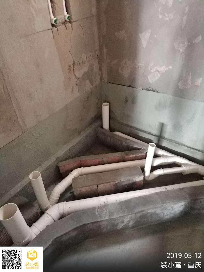

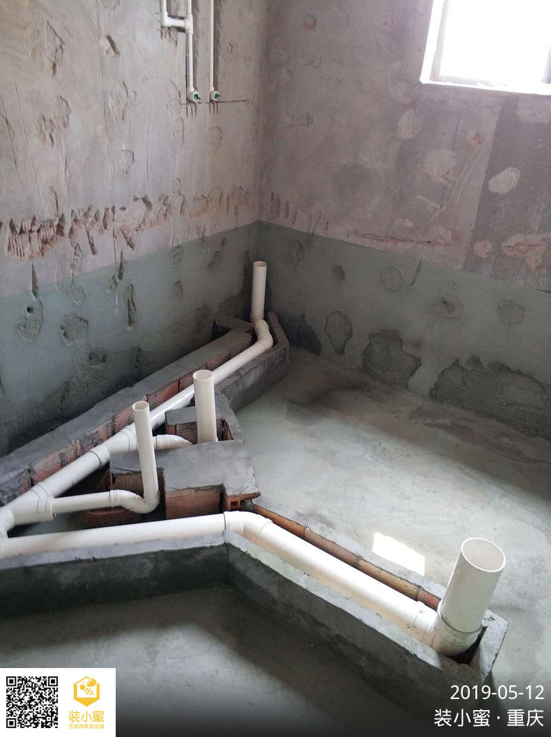

2、告知施工方对排水管口做好保护。

弱电线两端已编号并保护
循环热水管保温处理符合要求

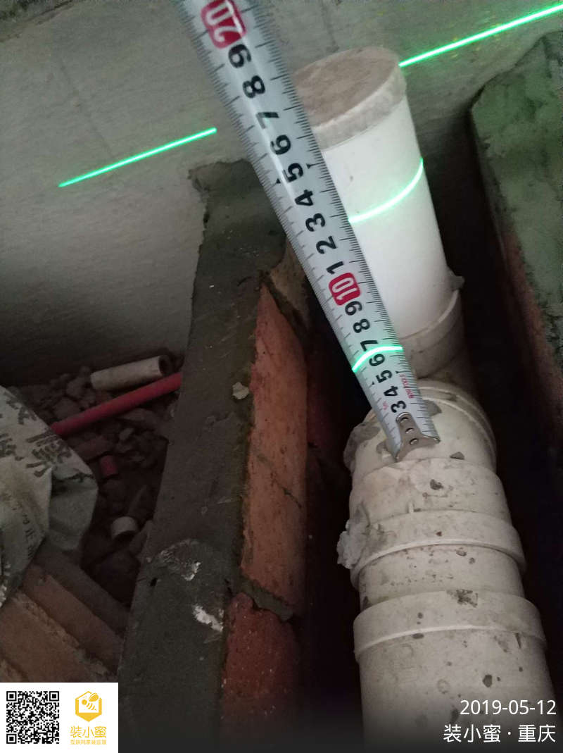

多管并管,已采用Y型三通连接
下水管道经通水试验,排水畅通
循环热水管安装符合要求
