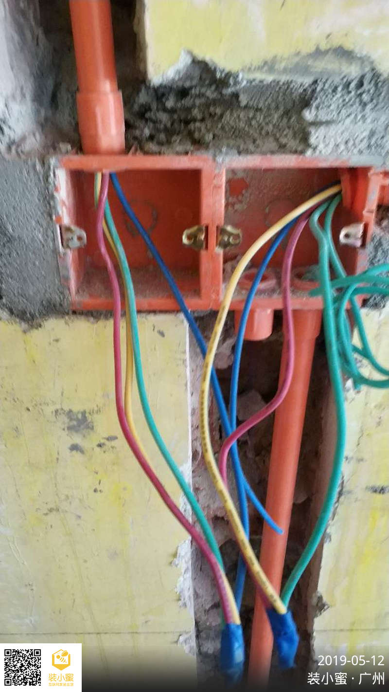

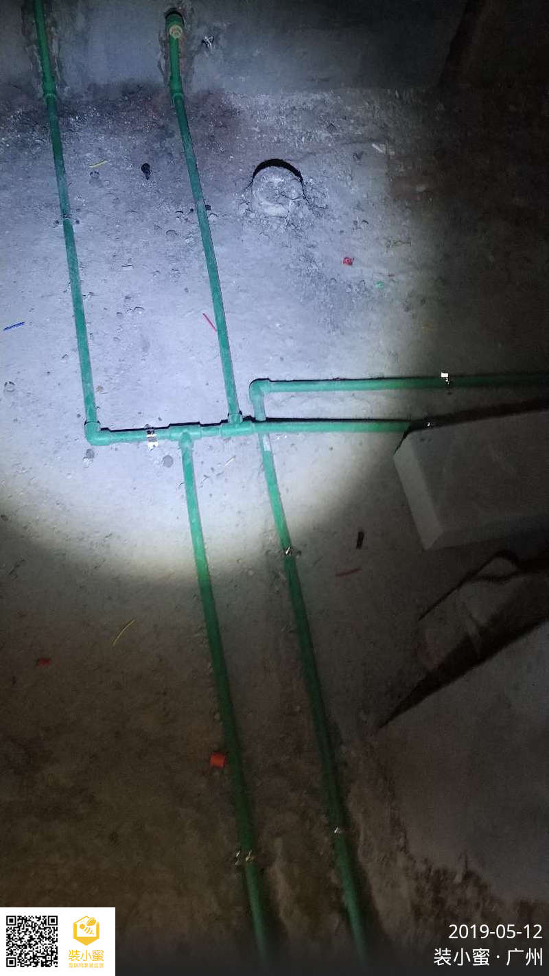

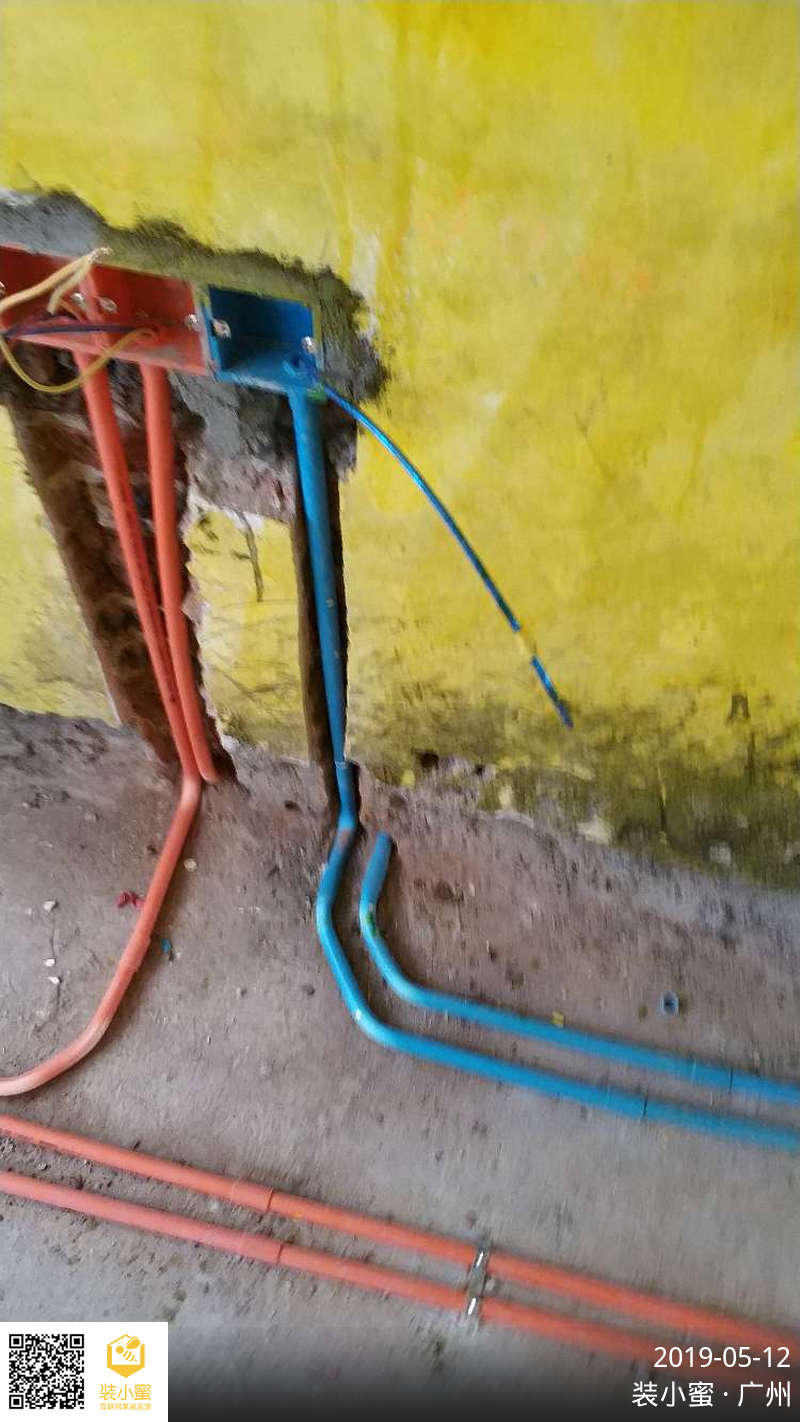

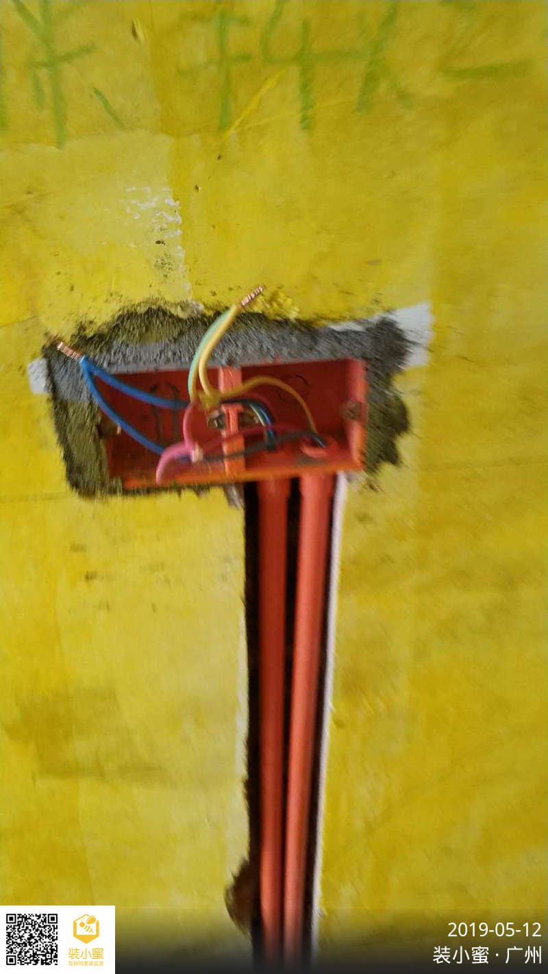

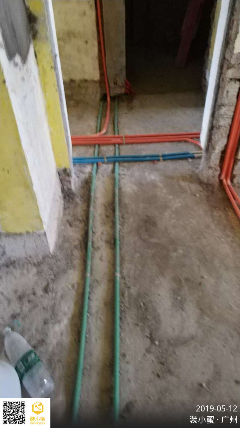

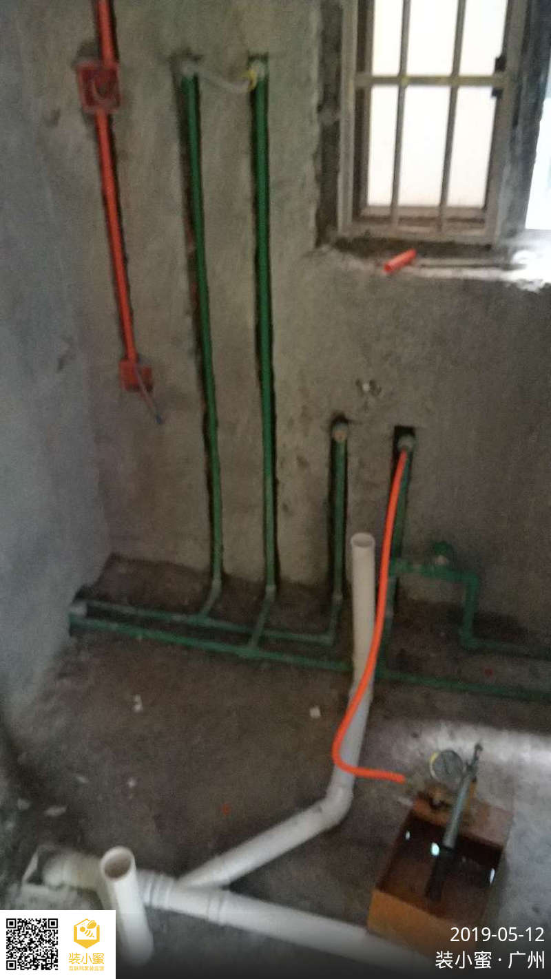

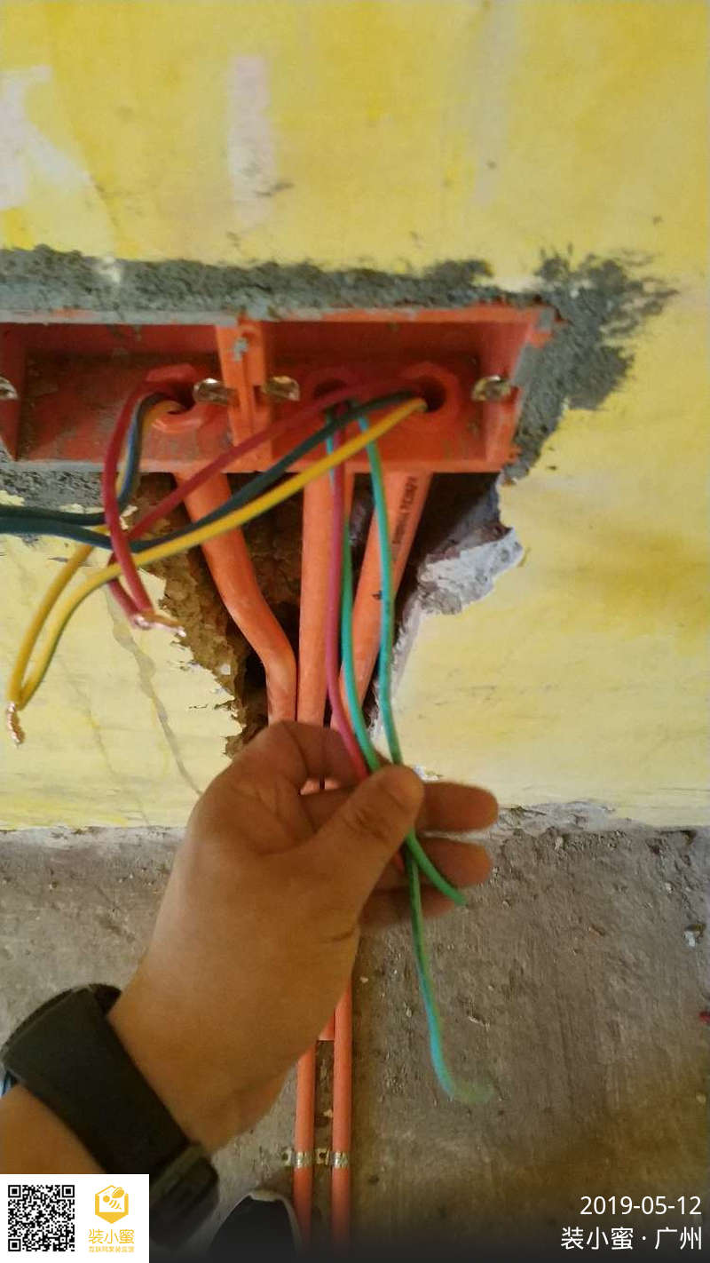

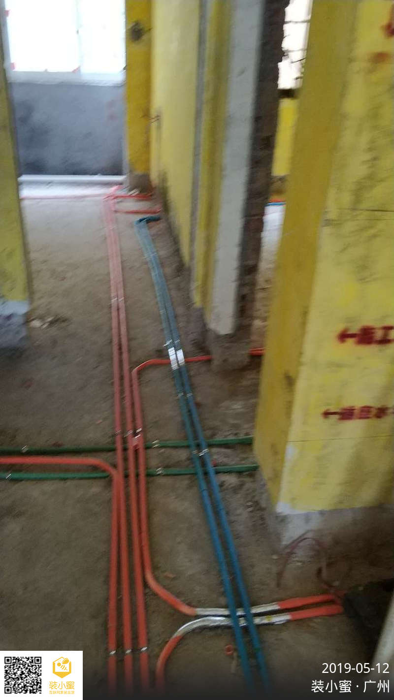

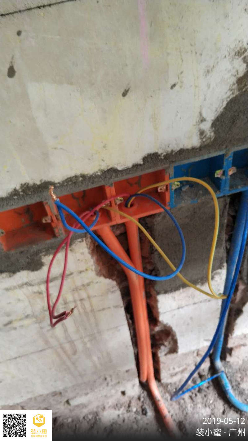

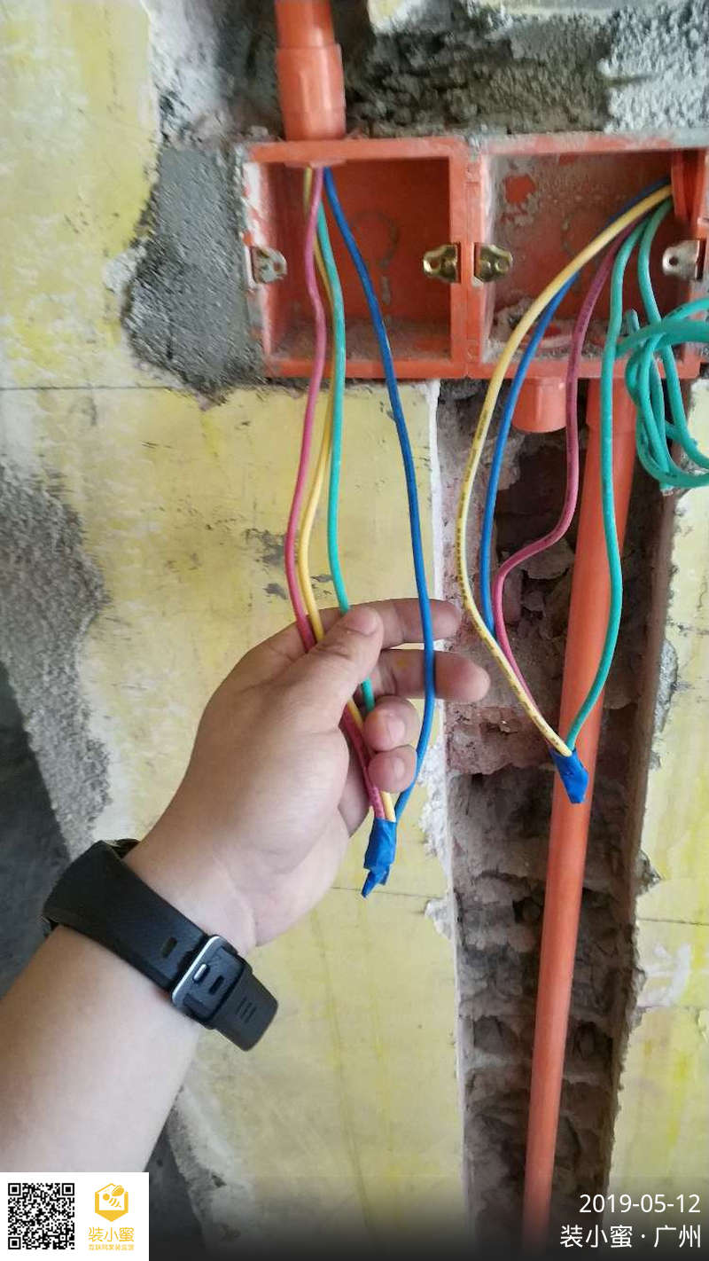

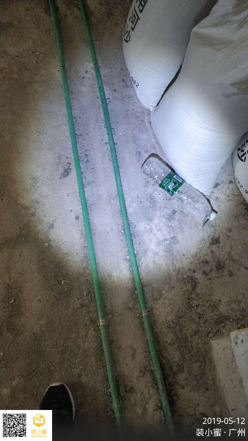

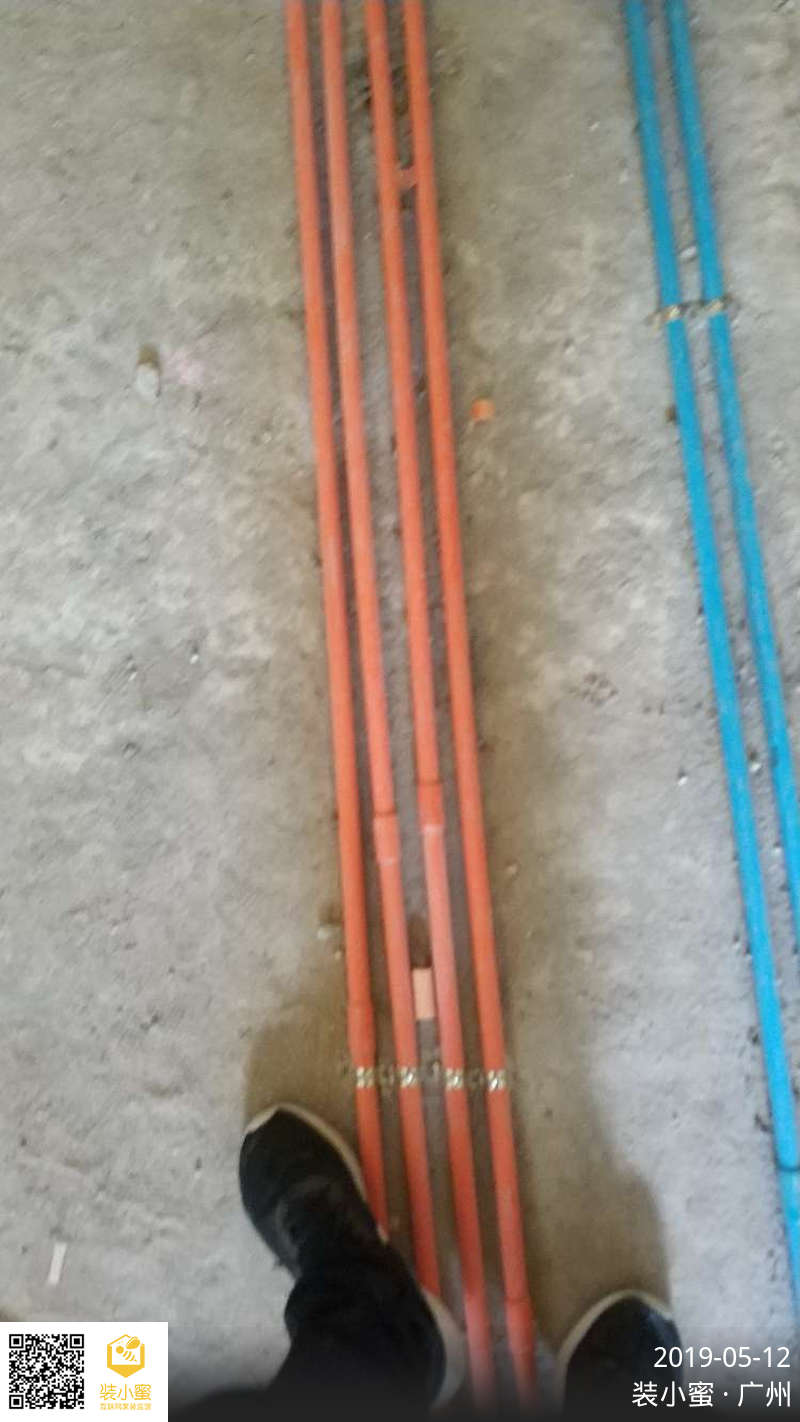

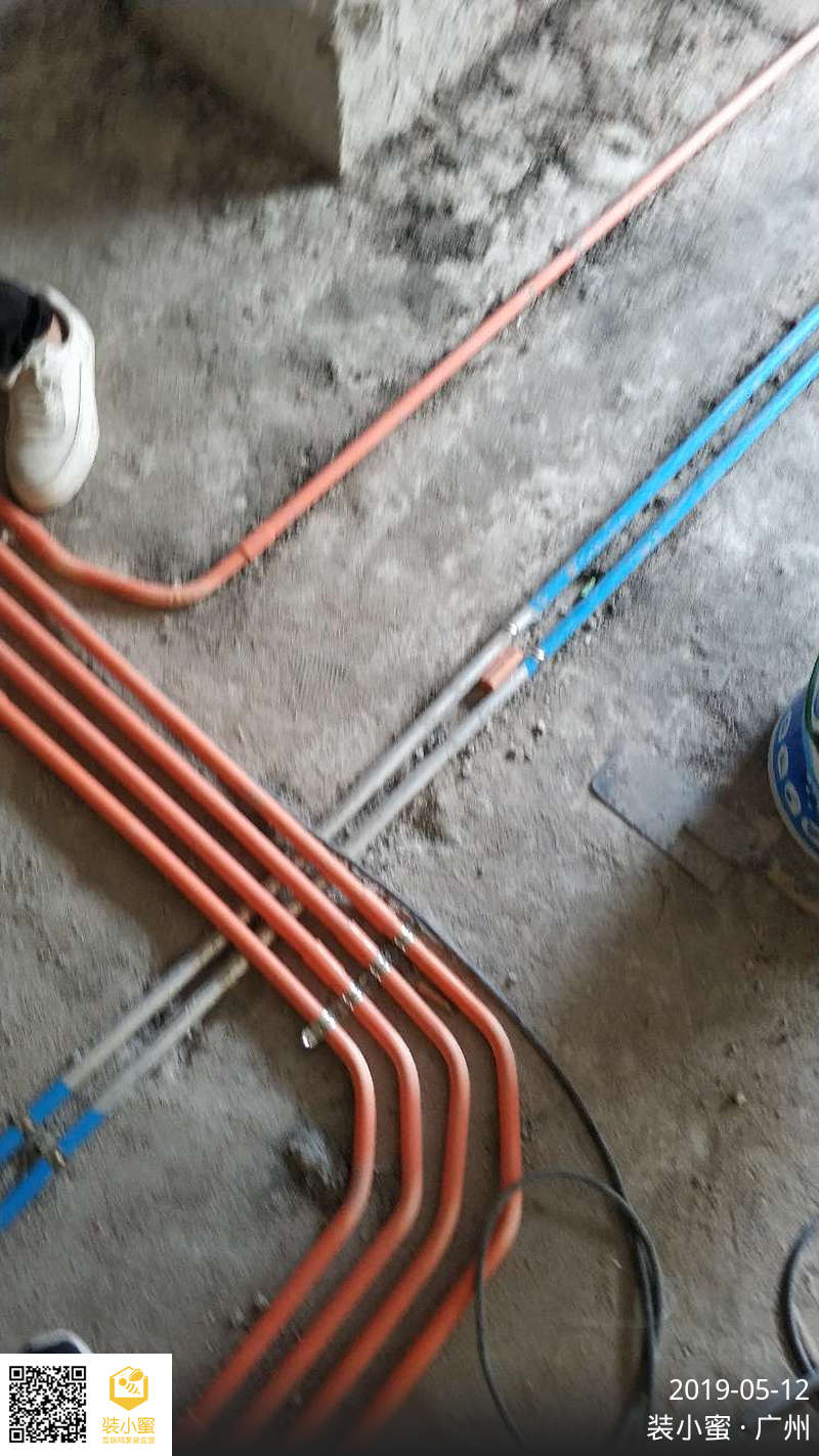

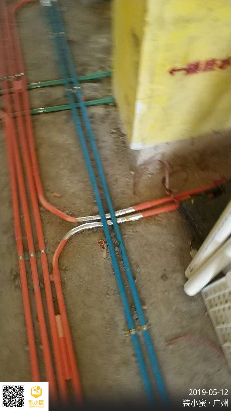

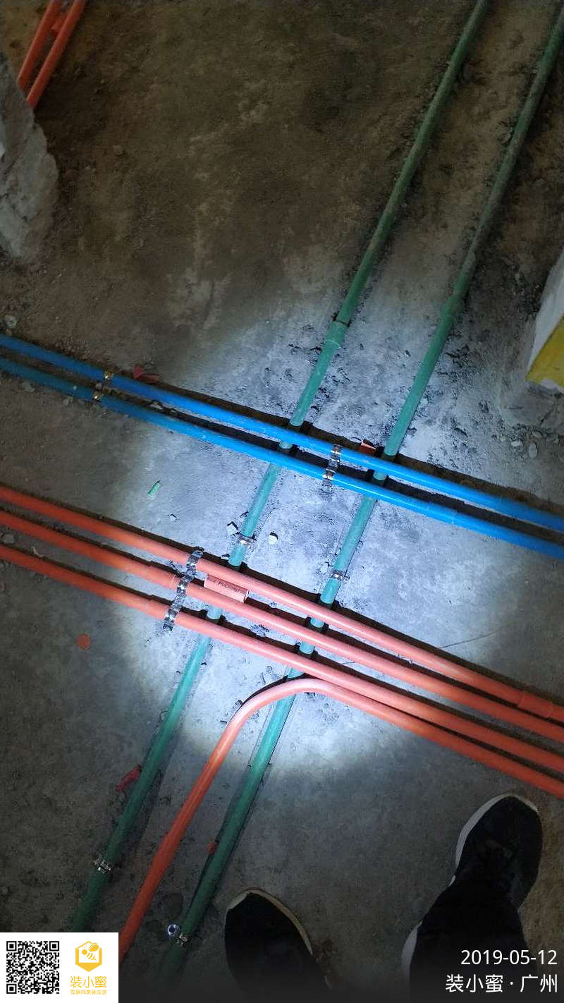

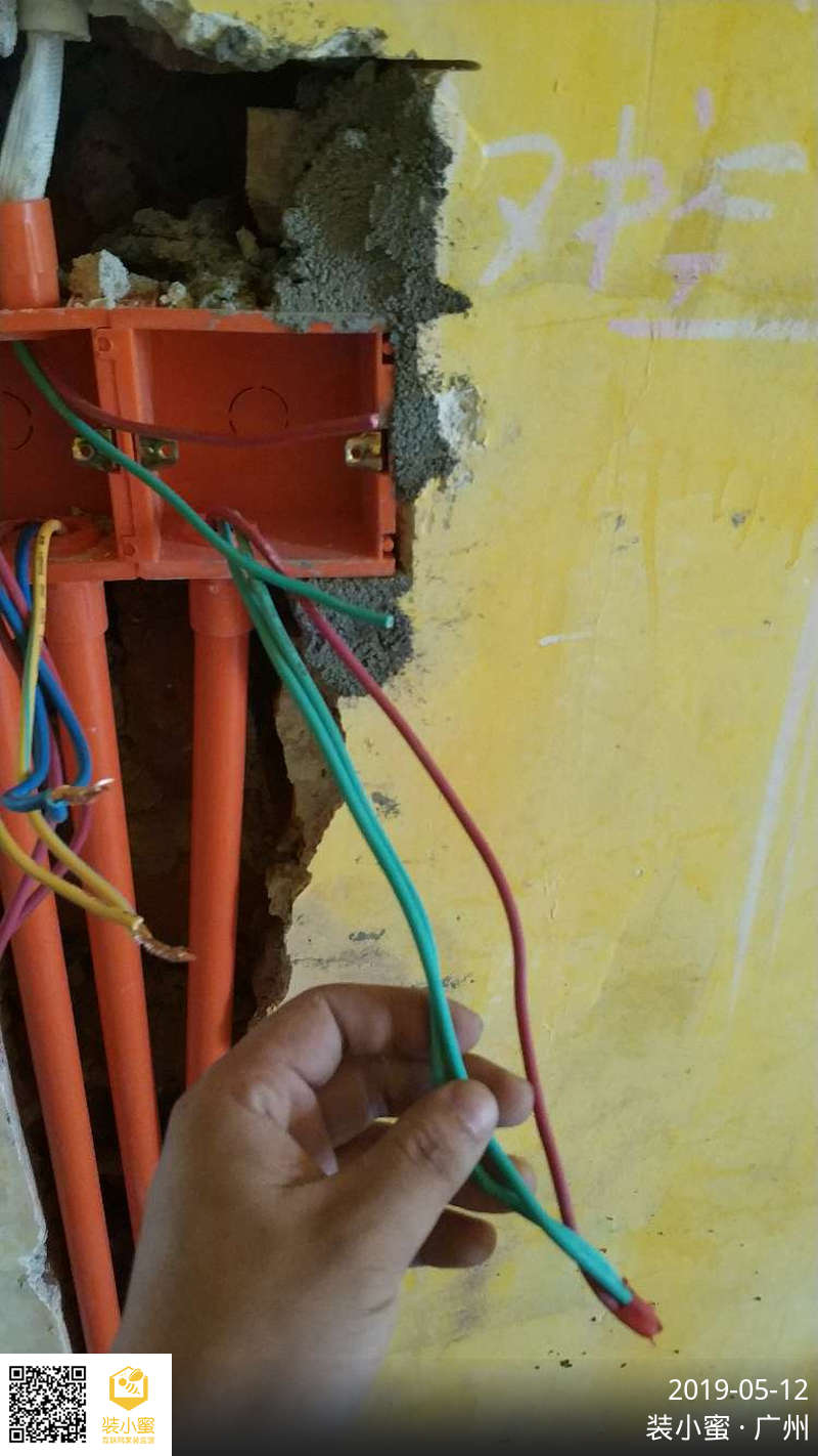

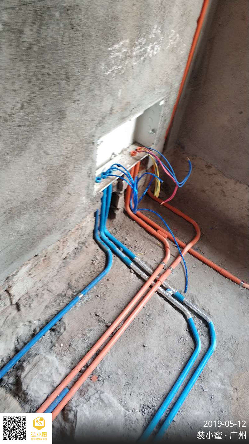

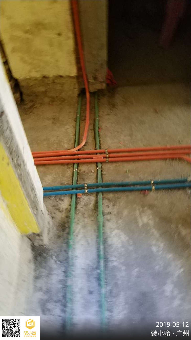

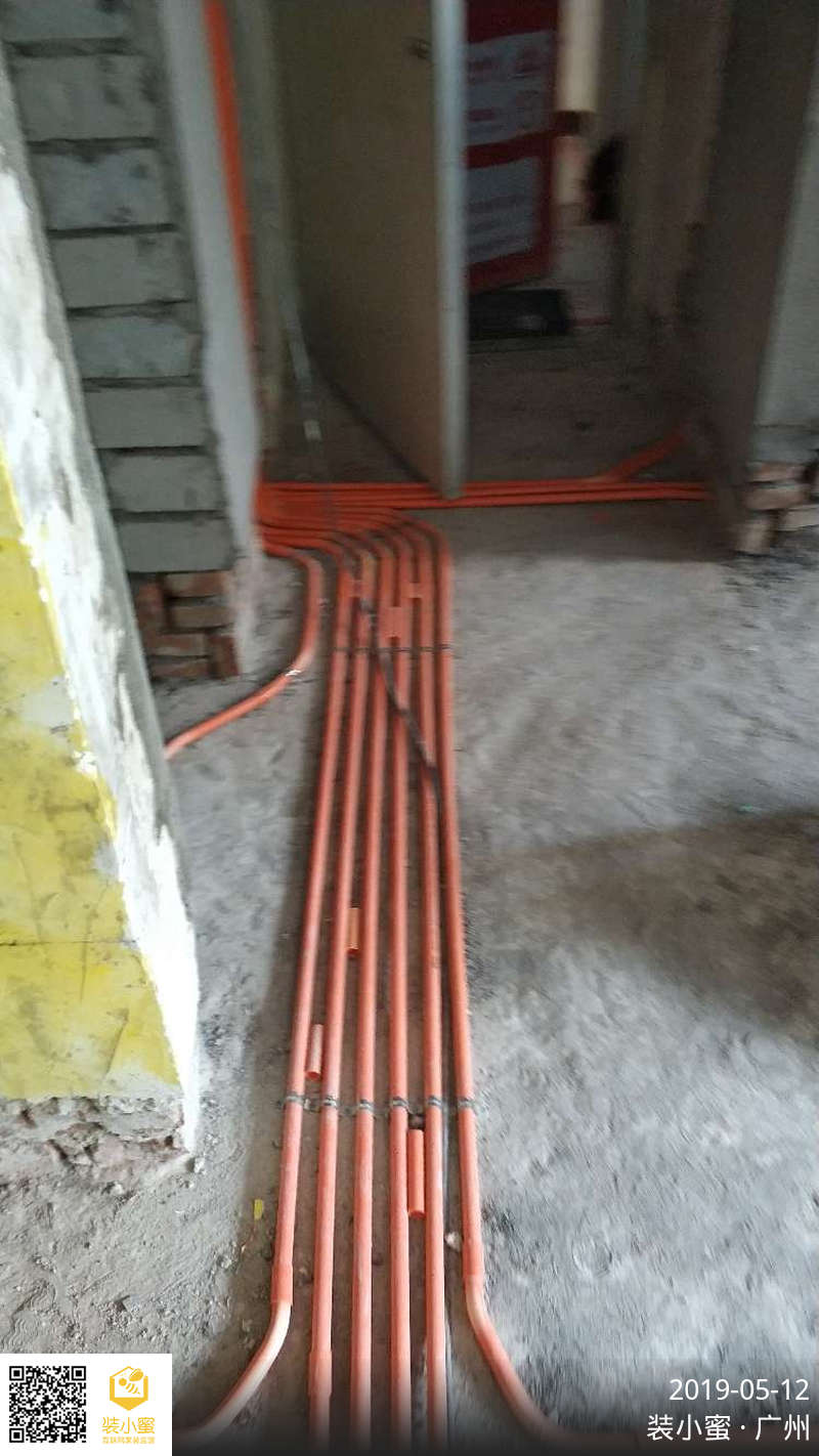

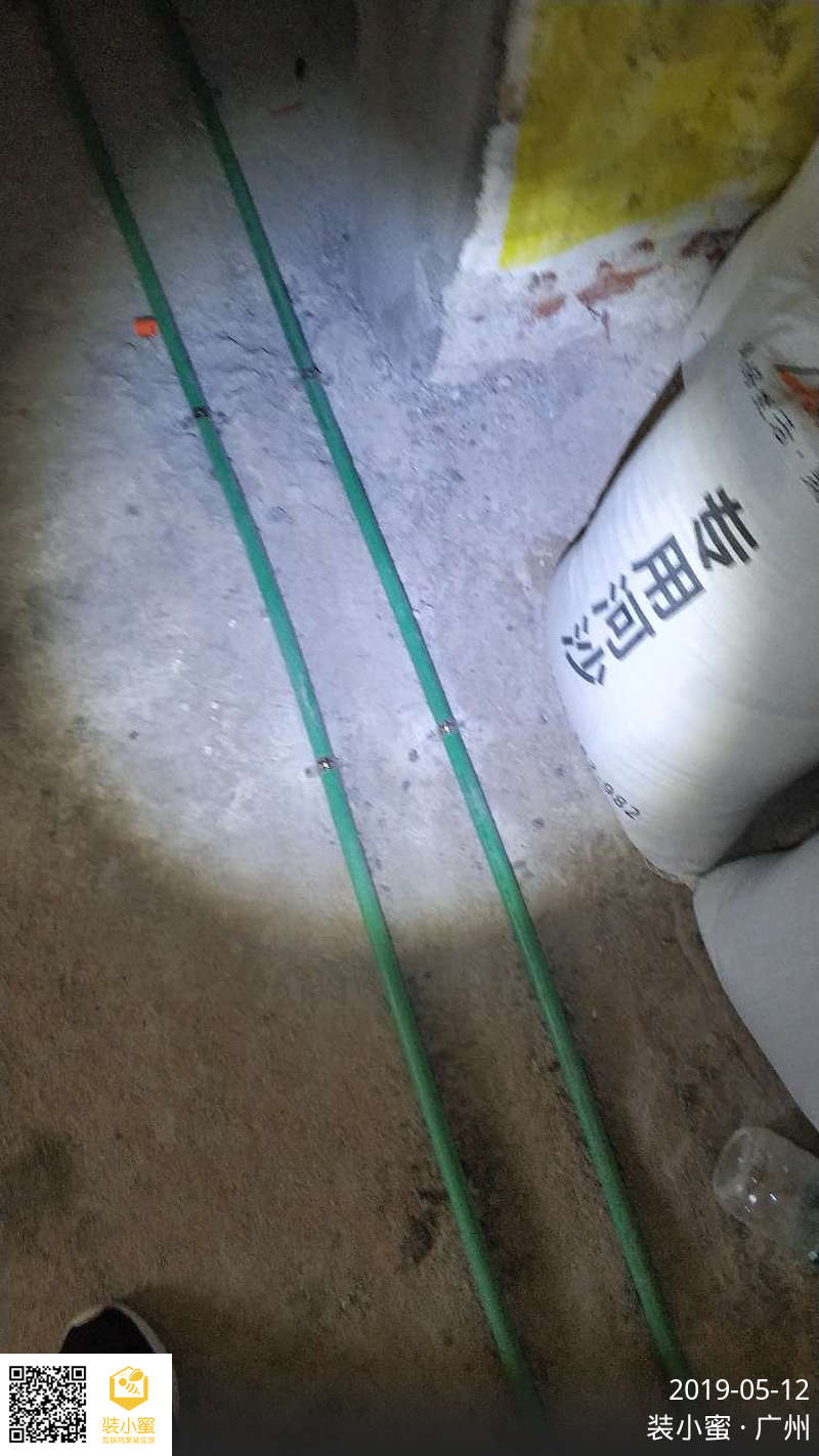

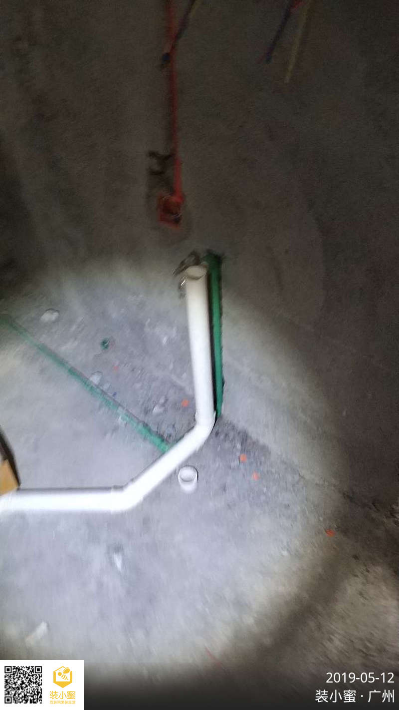

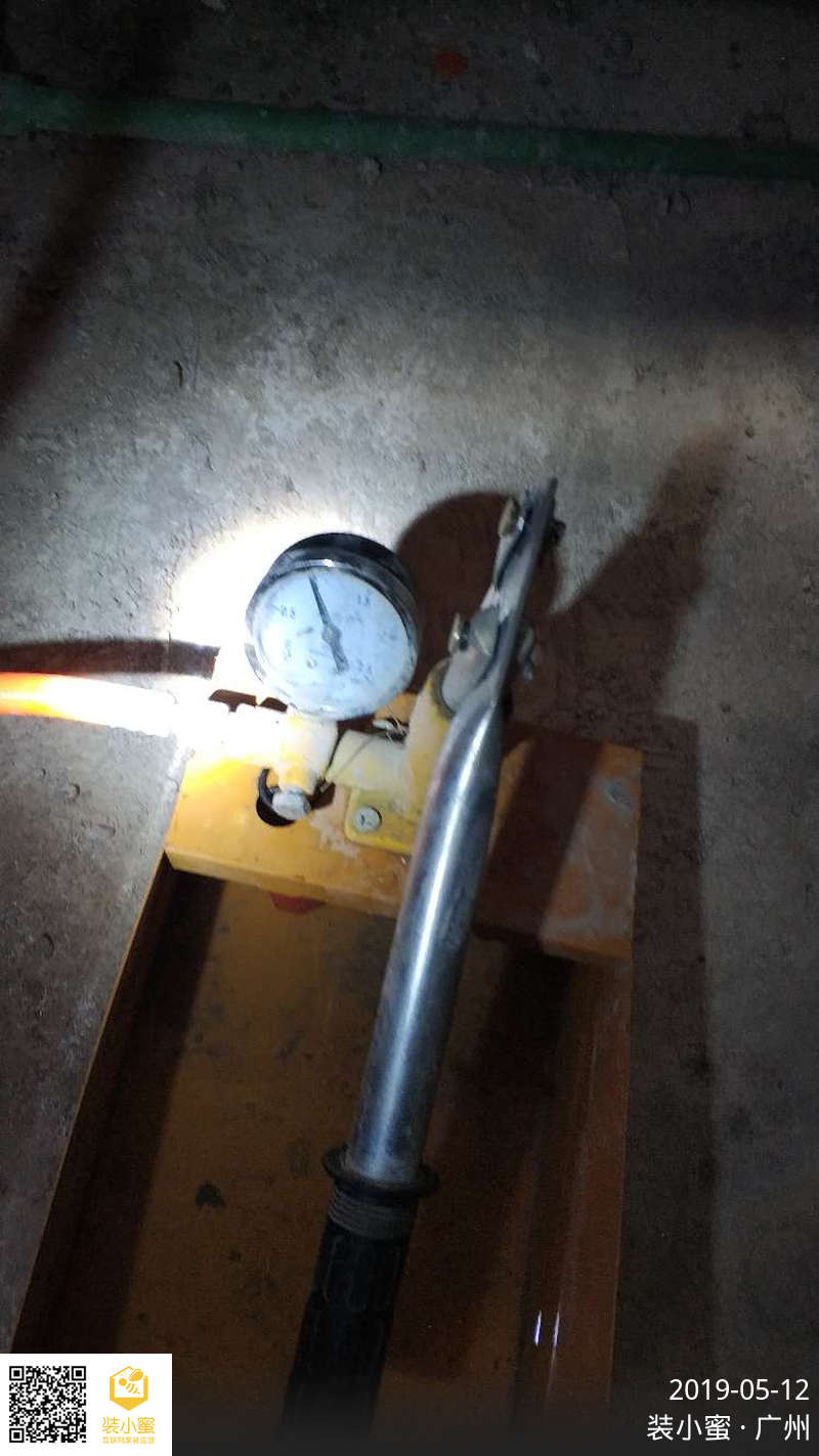

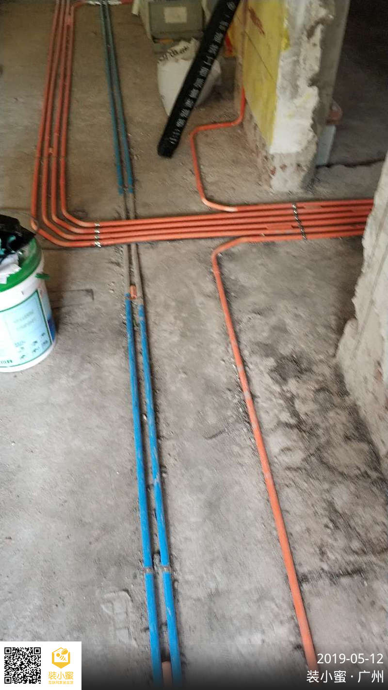

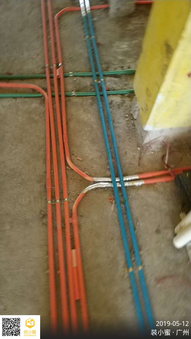

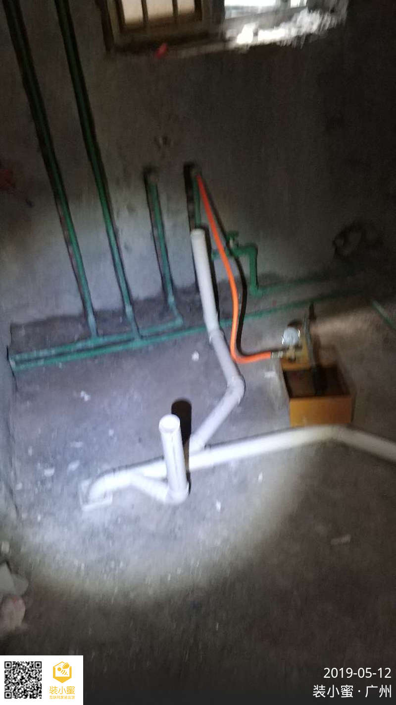

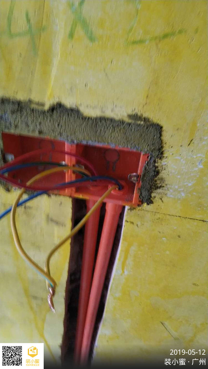

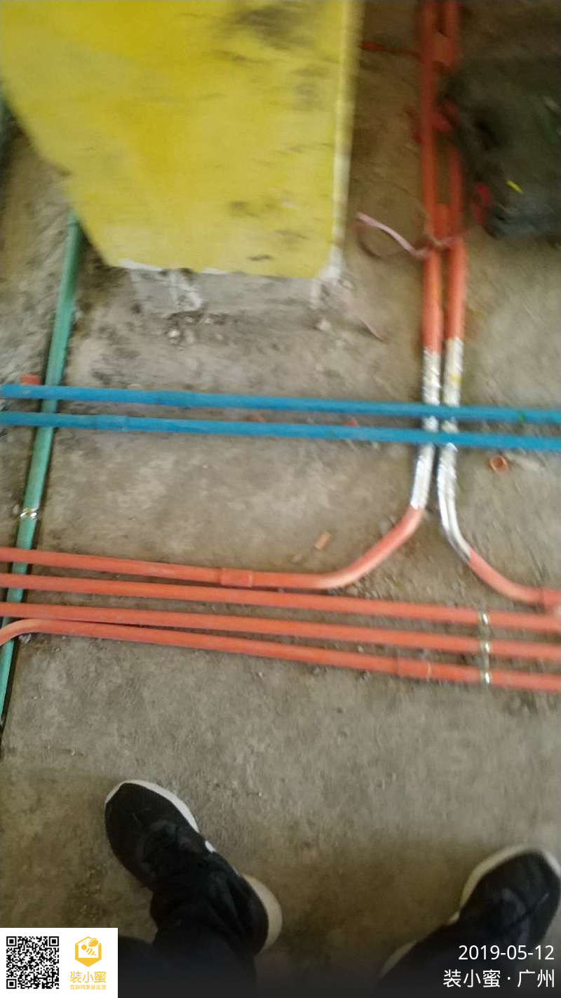

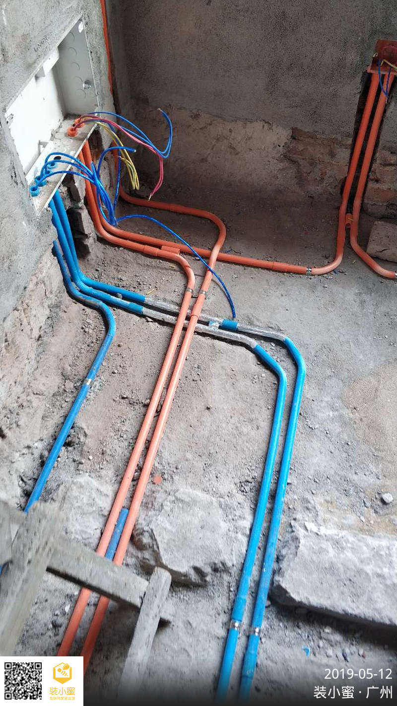

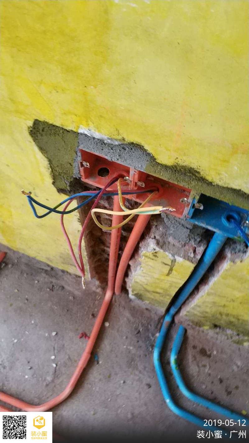

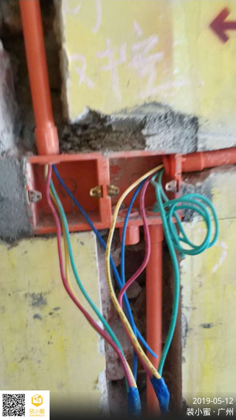

1.线管与水管上墙未固定牢固,应固定牢固;线管间预留峰1cm固定;水管端口凸出墙面1.5cm,安装平直。

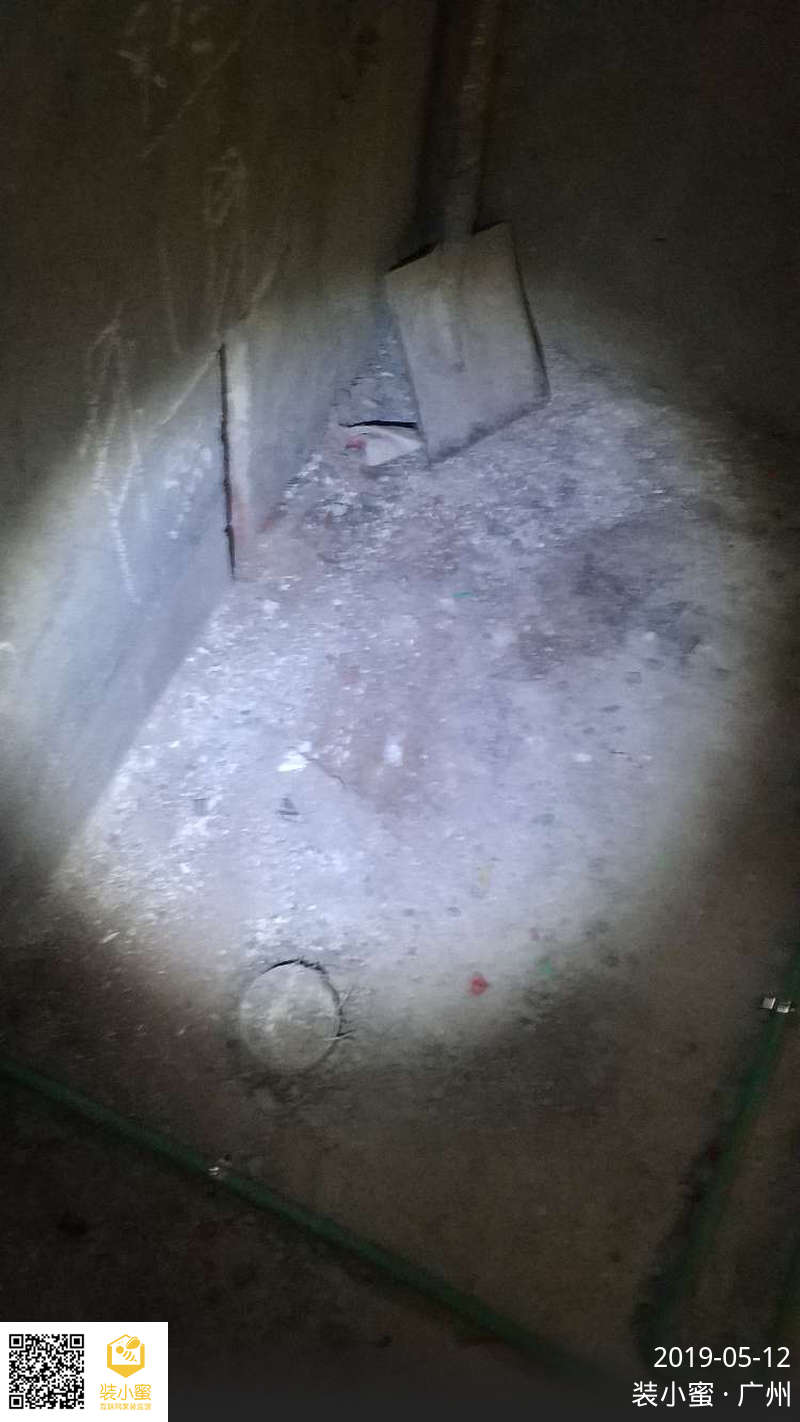

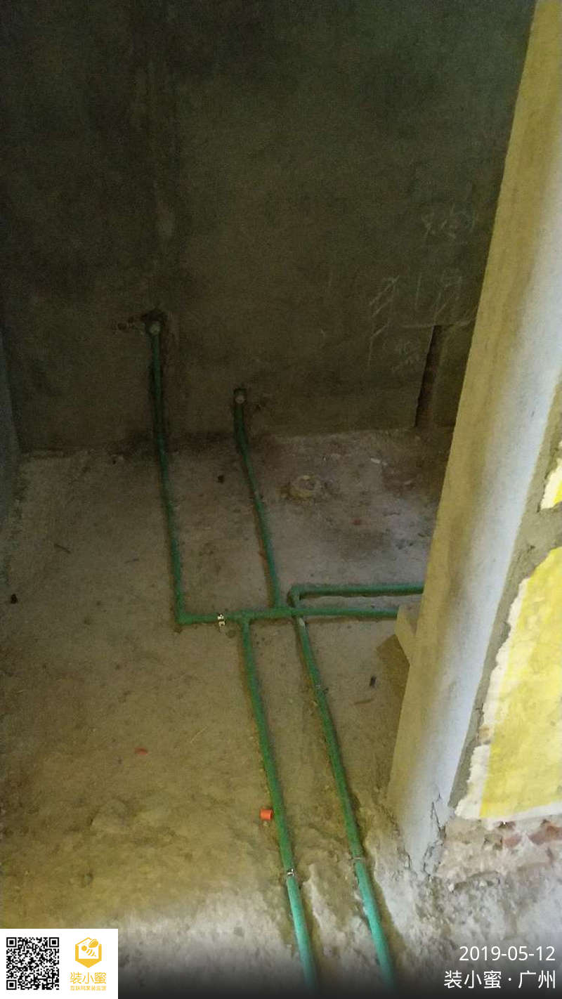

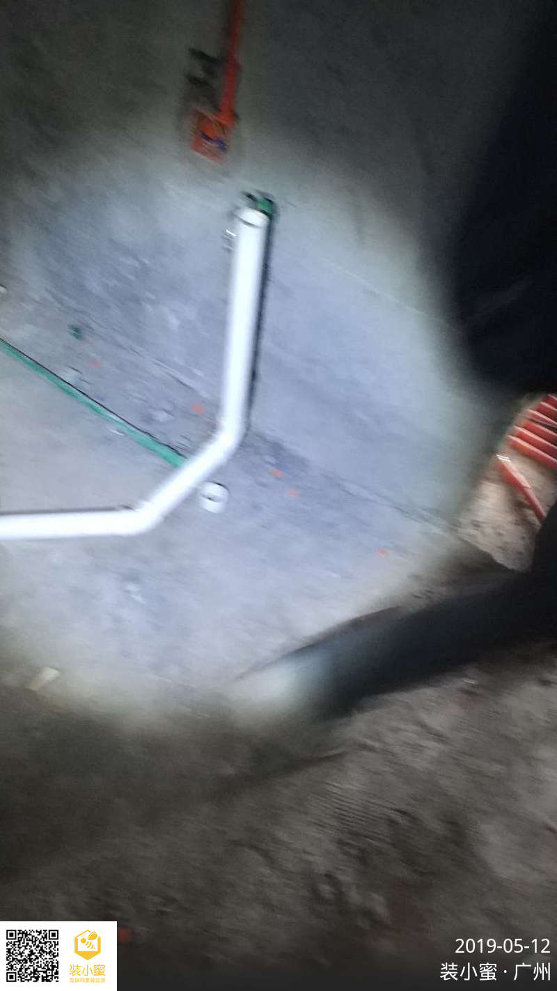

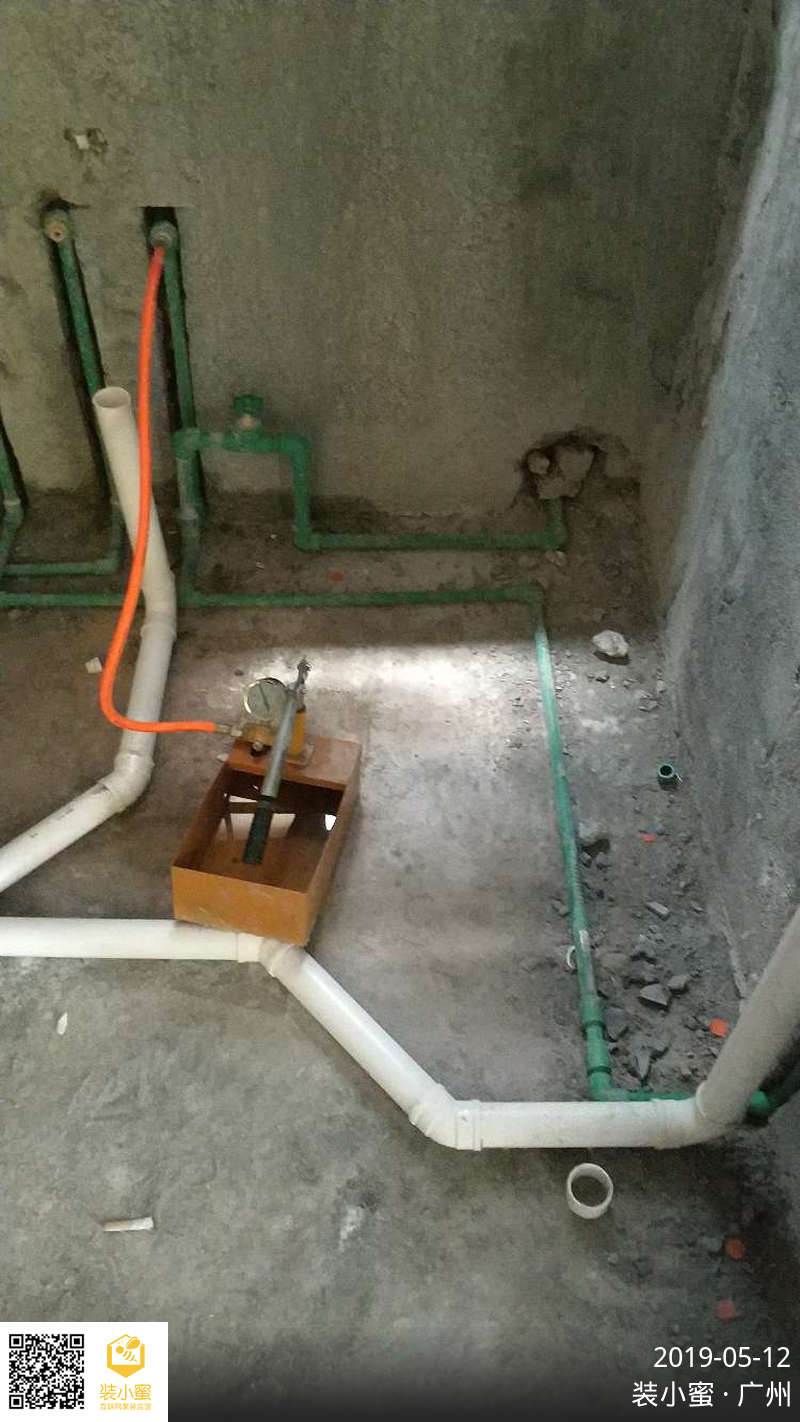

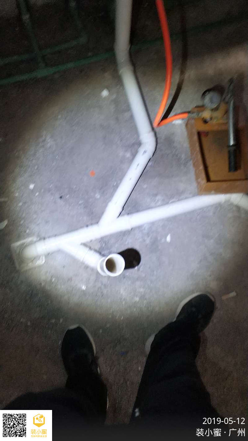

2.两卫生间的排水管未接出,需接出来。
3.厨房卫生间地面水泥、砖粉末需清理干净再找平。

符合标准:19项

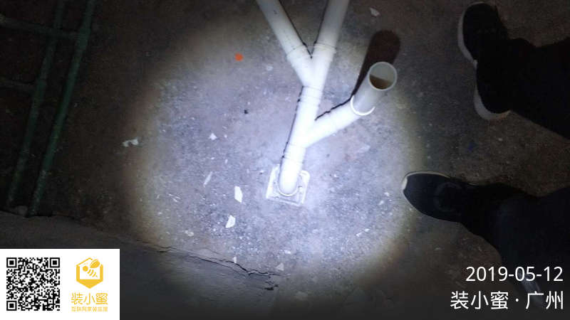

多管并管,已采用Y型三通连接
厨房排水管安装符合要求
