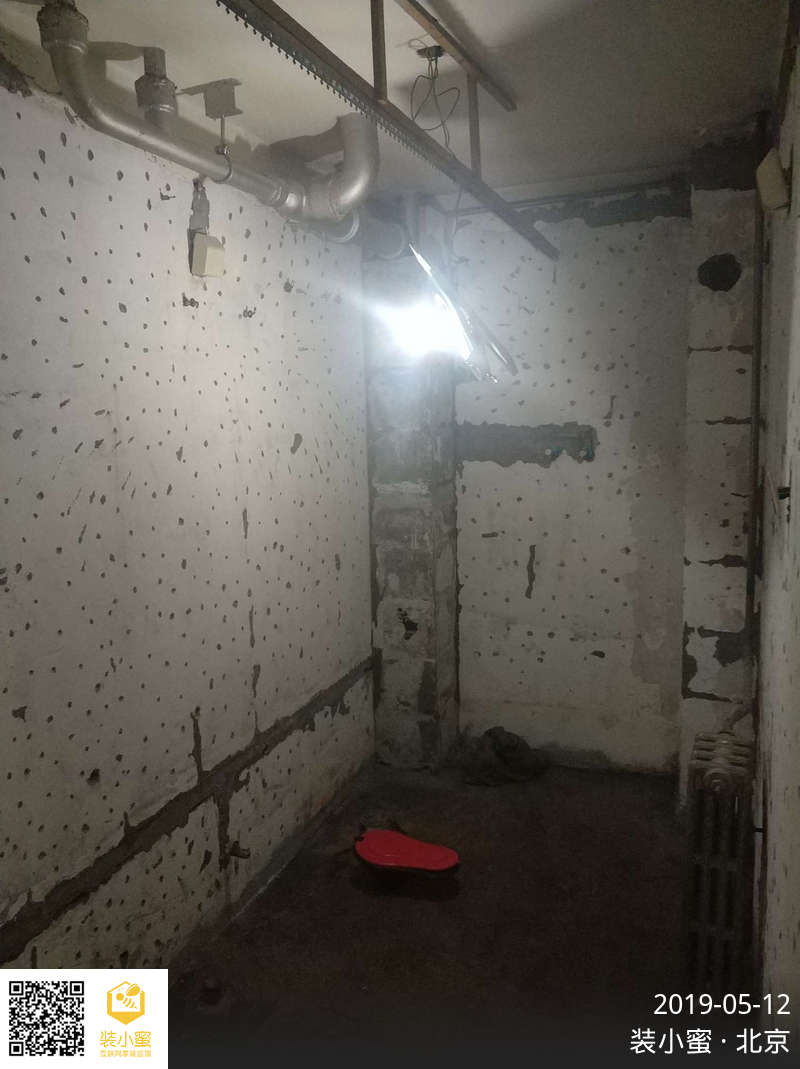

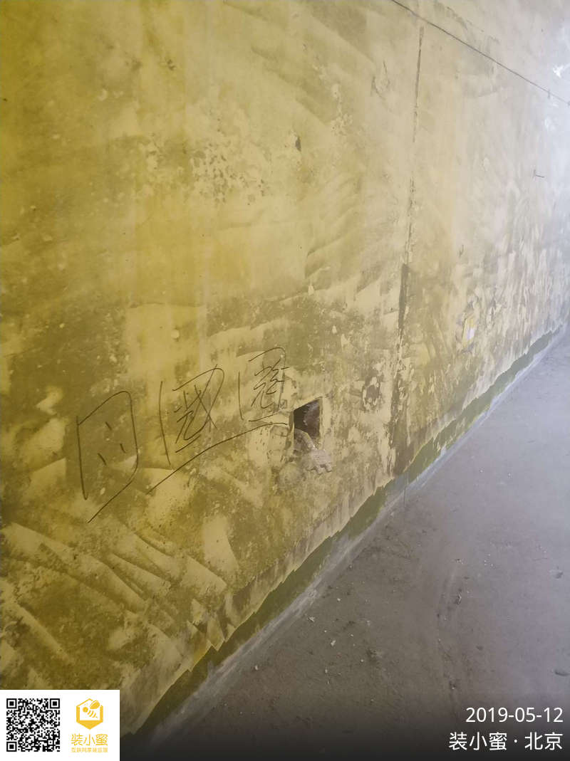

施工进度正常,现场拆除完毕,水电定位提出合理建议,明确了布线方式,让施工方预估水电费用并签署补充协议。
厨卫墙面腻子需要铲除处理,卫生间包立管需拆除重新用轻体砖砌筑。

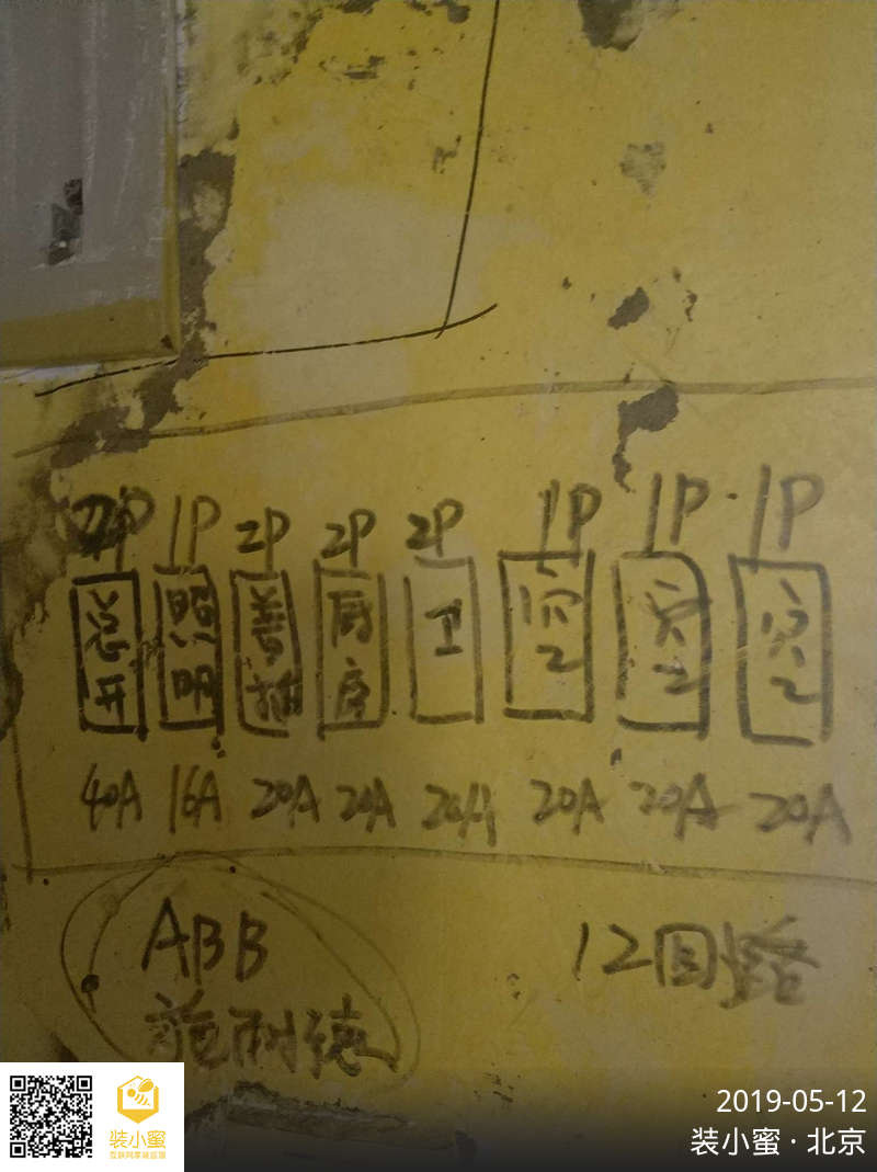

强电箱回路配置图已经交待

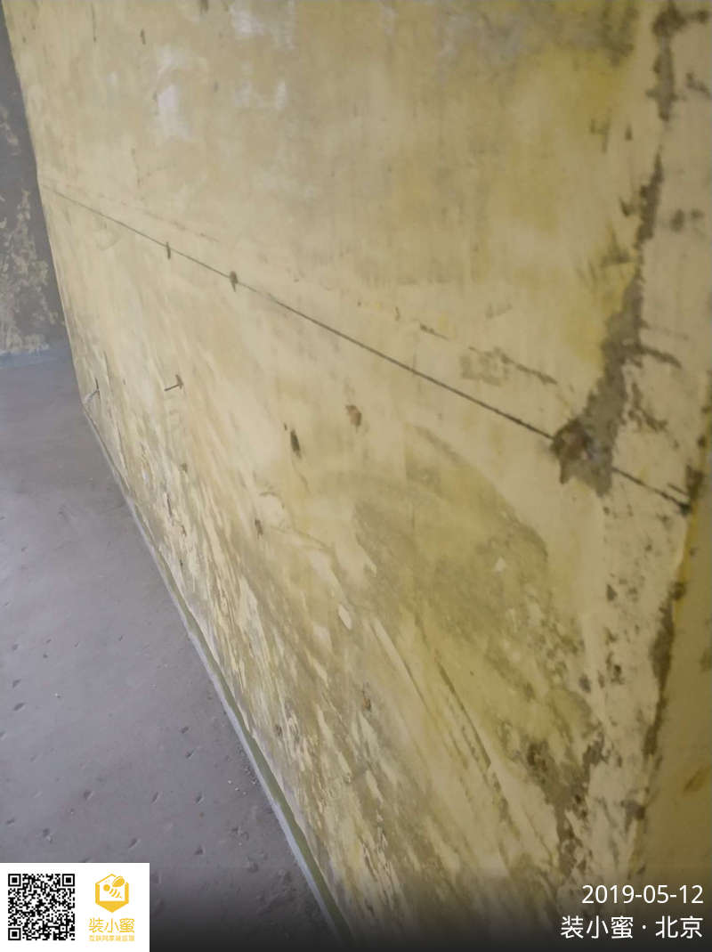

水平标准线已弹,水平检测正确

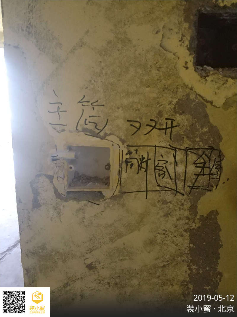

开关高度及定位线已弹,高度检测正确
插座高度及定位线已弹,高度检测正确

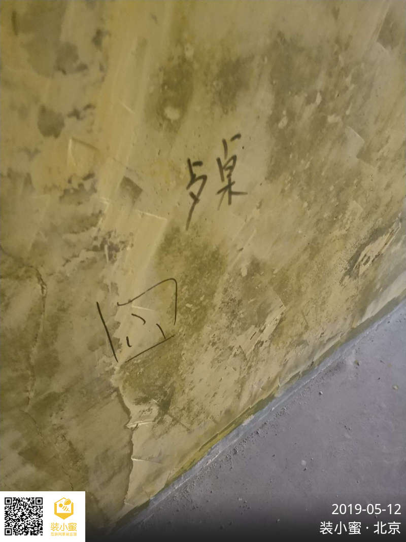

水电管线的走向设计合理,可以实施
给水点位置与水管安装方案确定,可以实施
排水点位置及施工方案确定,可以实施
