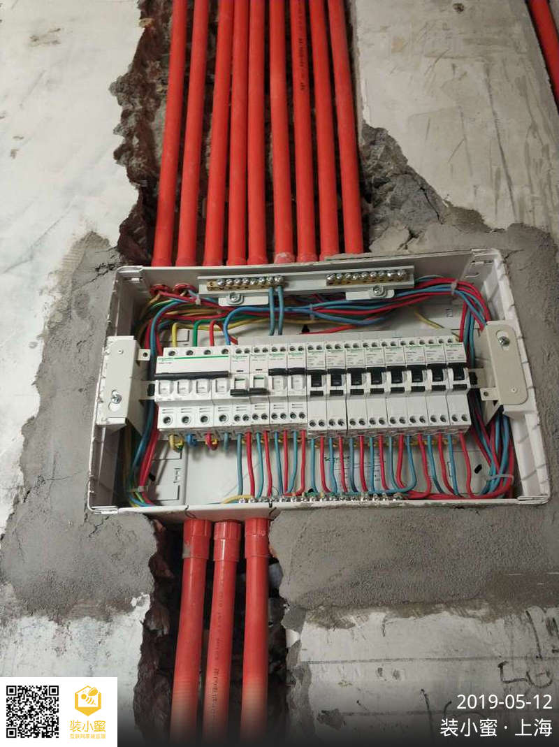

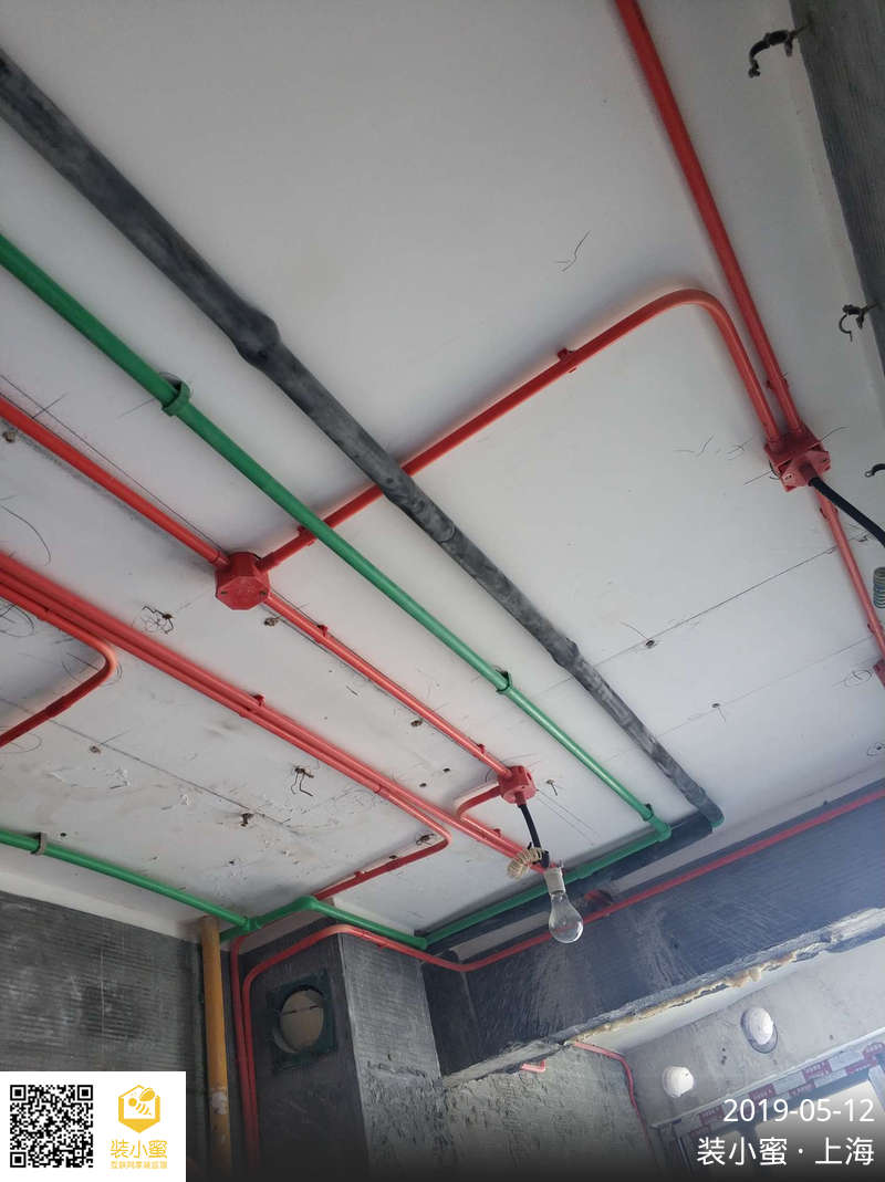

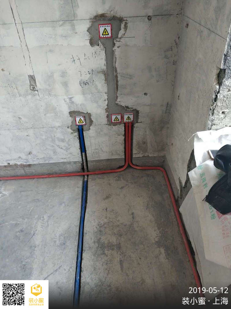

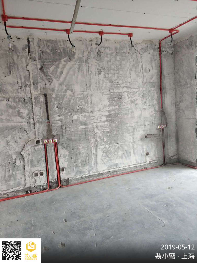

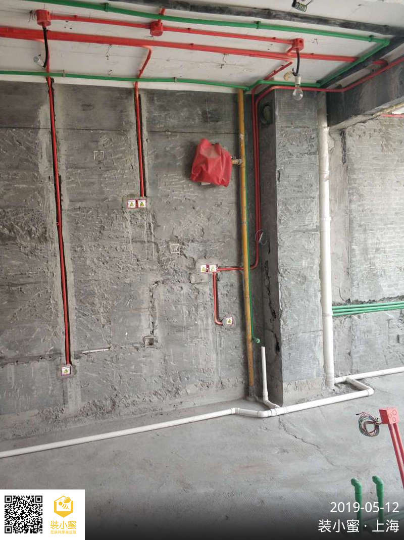

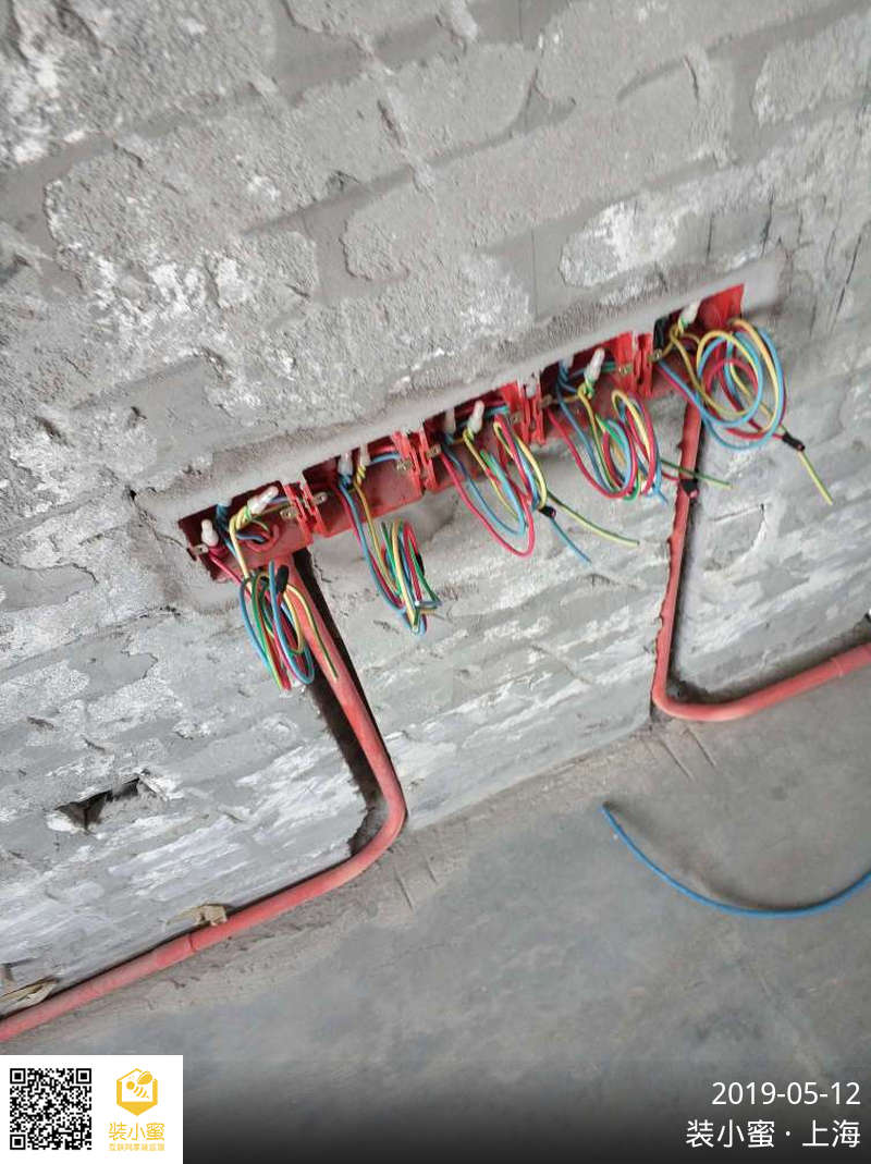

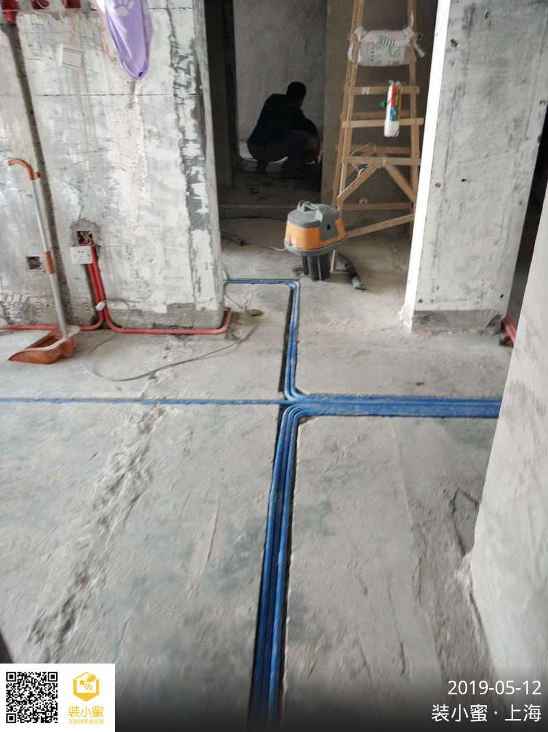

1、客厅卧室墙面开槽内电管未单独固定,需要采用铜丝或者管卡进行固定;2、卫生间镜前灯头线及浴霸电源线裸露,需要增加套管;3、次卫生间马桶电源管线在给水管下方排布,留有安全隐患;4、强电箱内厨房回路电源线电阻偏小,需要整改后进行复查;5、强电箱内两个空气开关与线径不匹配,需要进行对调处理;6、客厅厨房等局部顶面八角盒缺少盖板及需要重新固定;7、厨房间墙面开槽内冷热给水管间距偏小,应间隔三公分以上;8、客厅卧室墙面旧暗盒未拆除后进行封堵。以上问题已告知施工队,需要共同督促施工队进行整改。

下水管道经通水试验,排水畅通

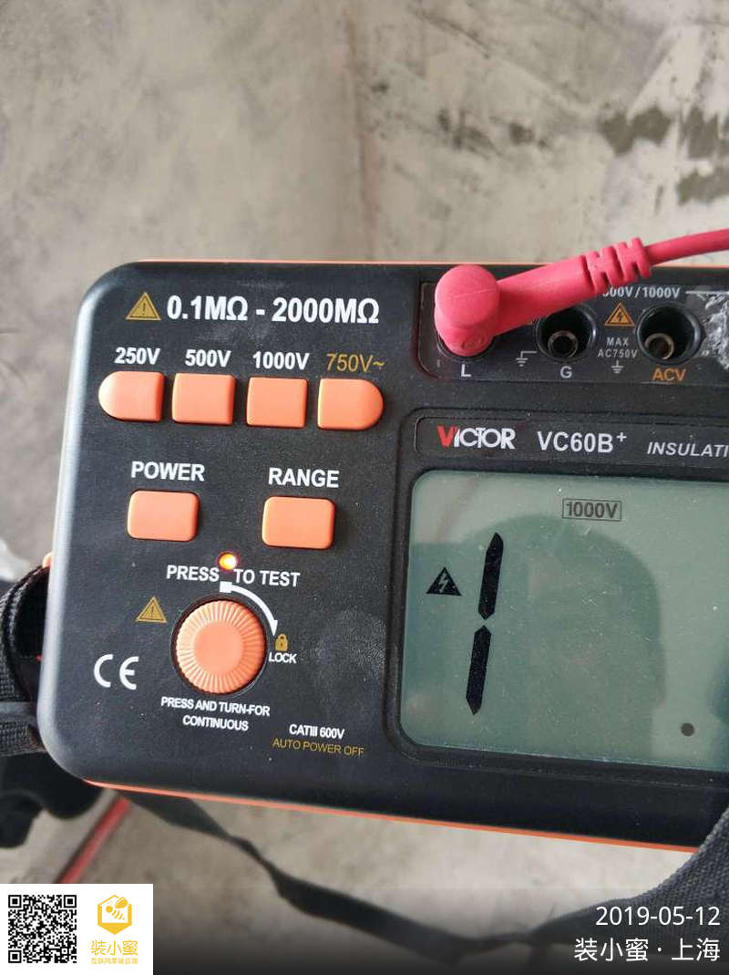

经绝缘检测:导线绝缘性能合格
断路器接入导线的数量符合要求
断路器漏保设置合理
