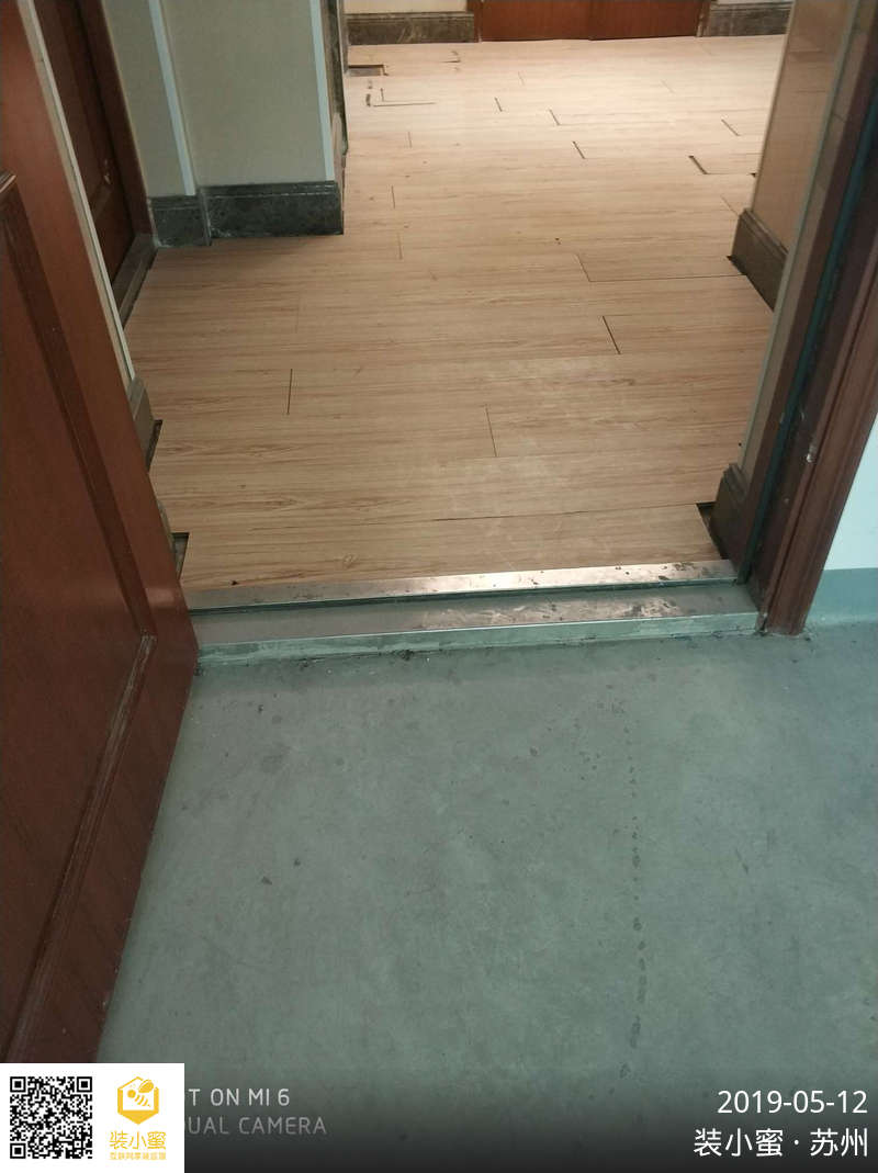

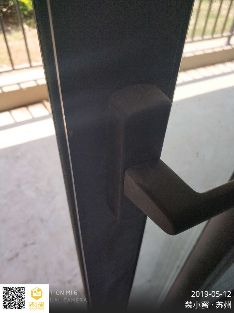

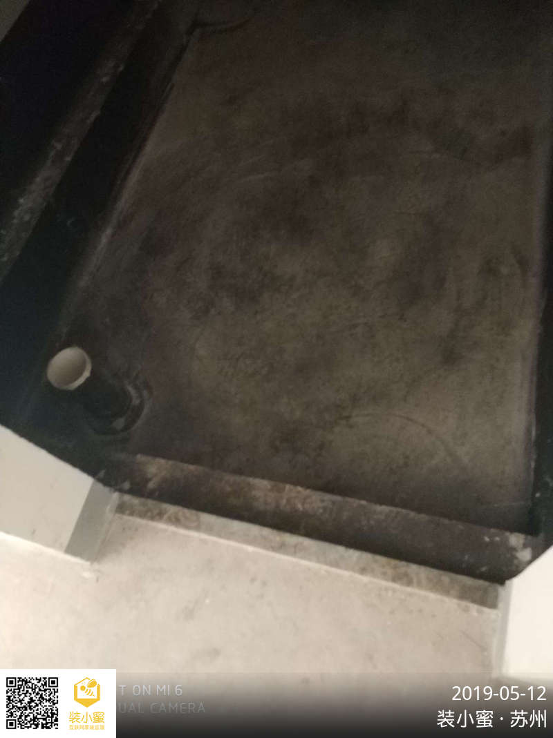

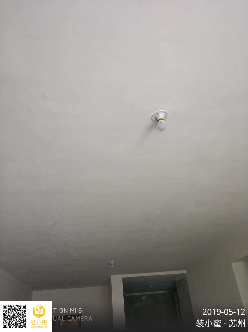

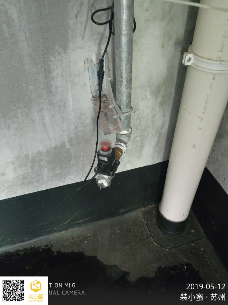

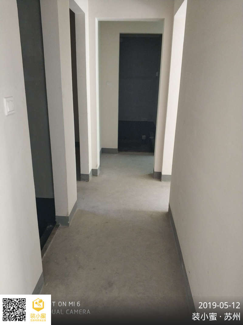

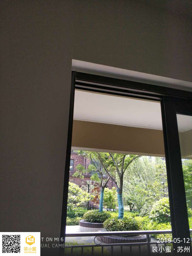

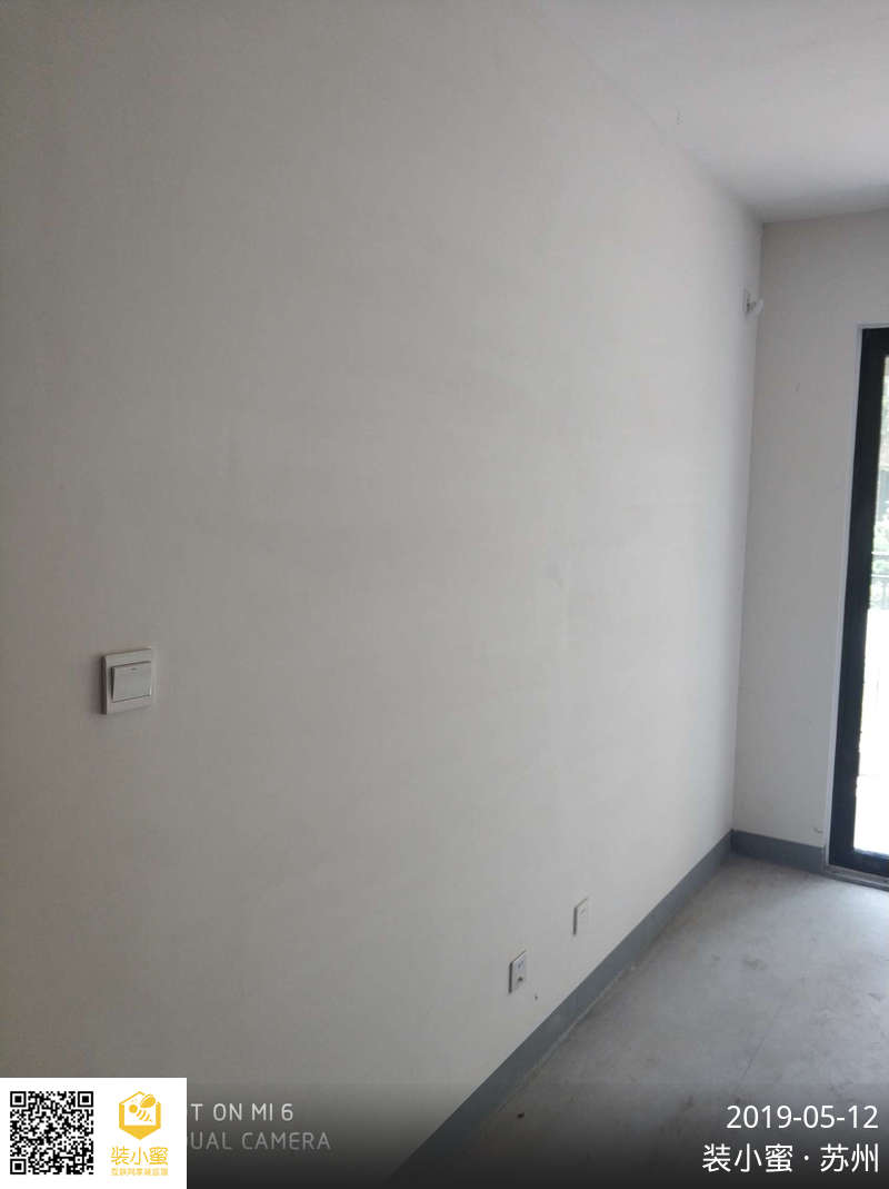

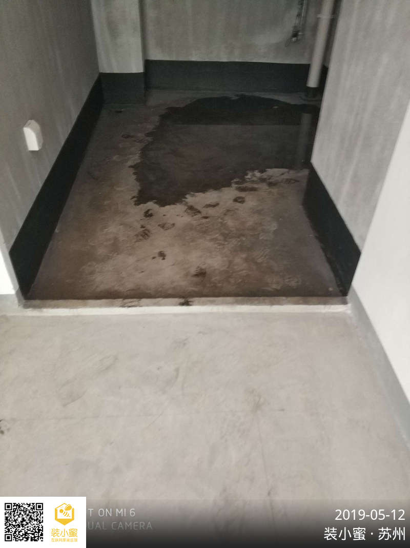

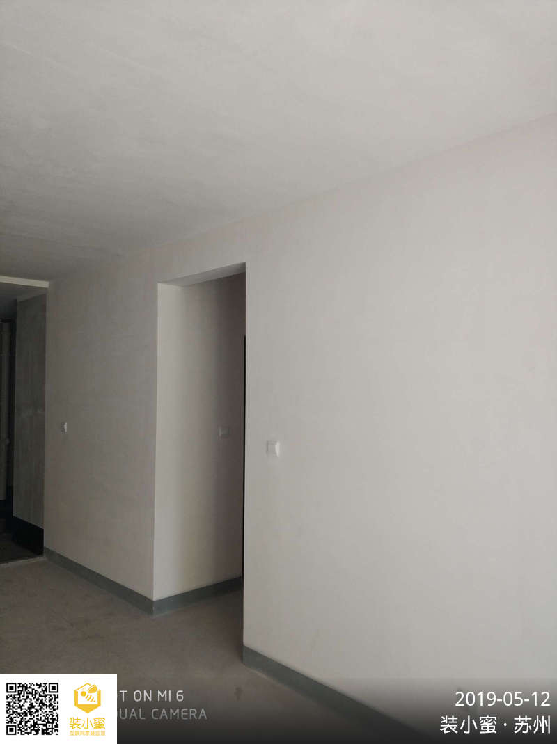

本次为【原房检查工作】是第1次上门,现场经检查门窗正常可以开启,顶部目测平整无渗漏,腻子批嵌牢固。厨房间卫生间墙面平整,下水管正常。燃气已铺设到位。卫生间地面已低于走道。卫生间为下沉式,在回填前做闭水试验24小时。地面无空鼓 无起砂。
客户:2人
正常

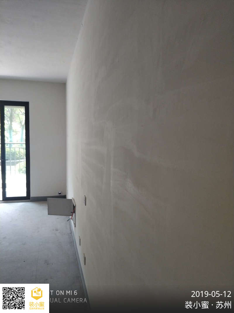

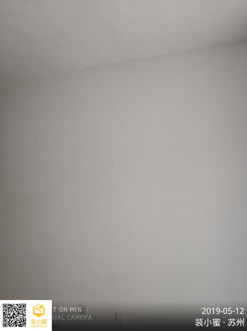

1.厨房间墙面空鼓,应重新处理。
2.主卧室空调孔香内倾斜,需重新处理。
3.地面平整度差,需在后期检测标明。
注意承重墙

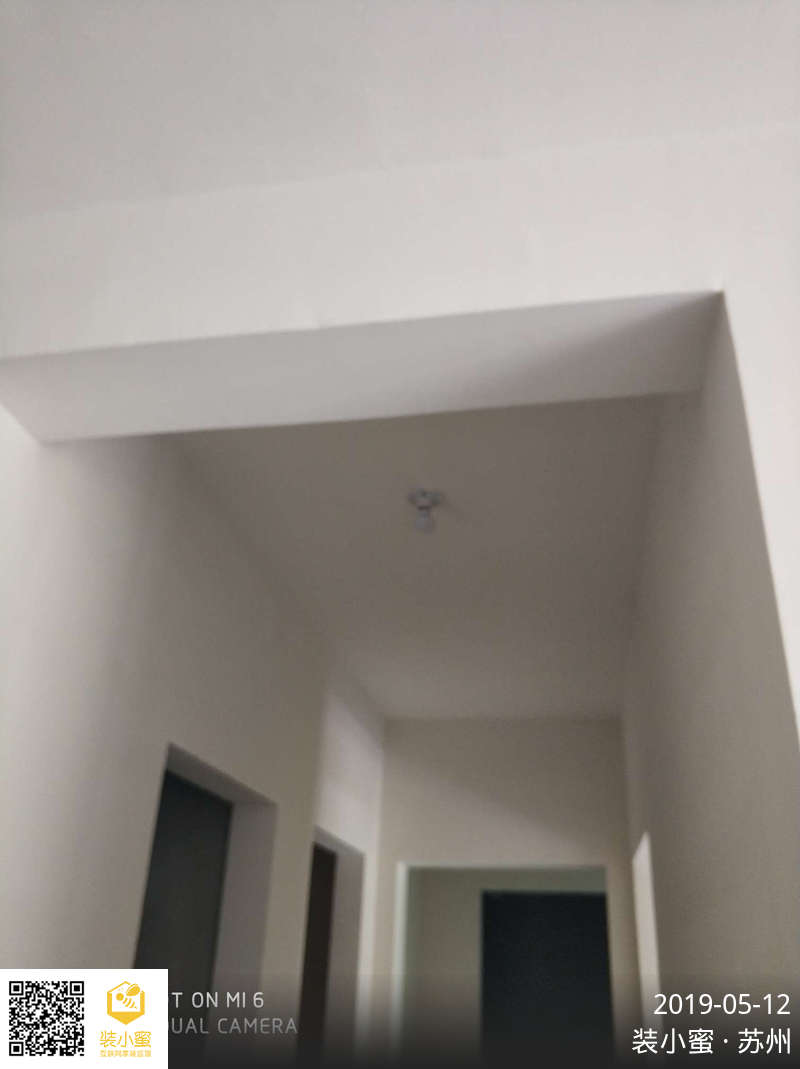

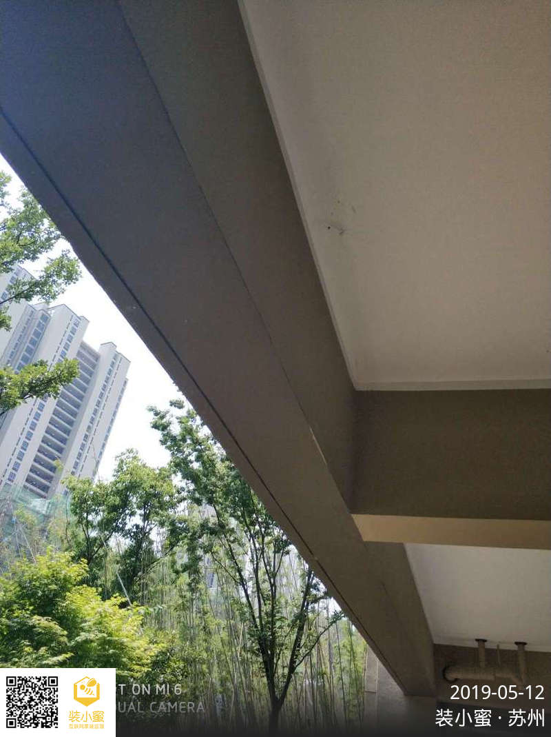

顶面表面经目测,无明显开裂现象
顶面表面经目测,无明显不平整现象
经内部观察,顶面无渗漏现象
经内部观察,墙面无渗漏现象
墙体腻子表面牢固,平整

厨房、卫生间地面已低于外区域地面

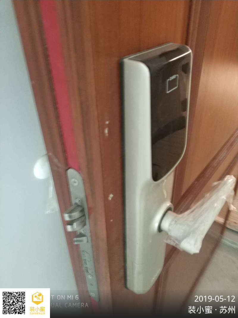

防盗门安装牢固
门槛高度符合地面铺设高度要求

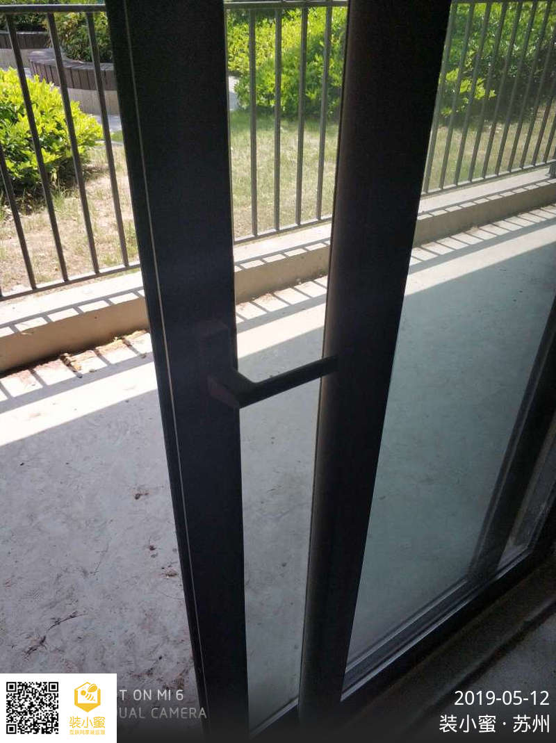

原窗窗框、窗户(玻璃)完好,操作正常
原门窗开启、锁止正常,把手完整
经内部观察,窗角无渗漏现象
窗户外侧滴水线完好
建筑水表、燃气设备配备正常
