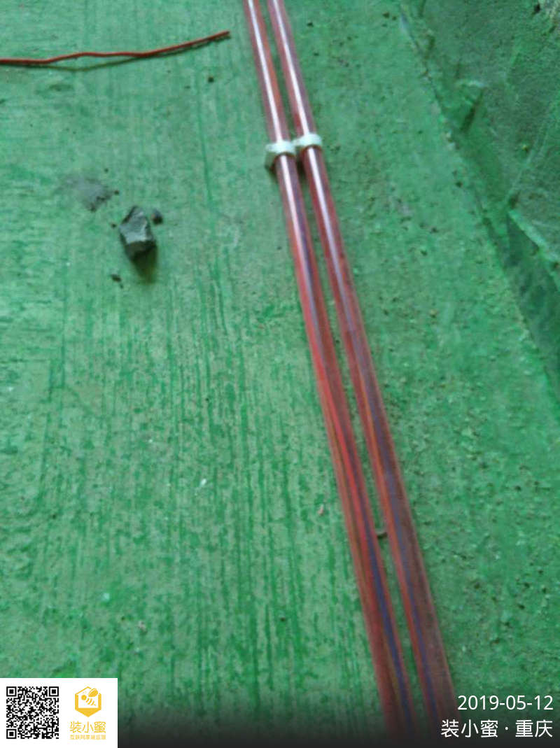

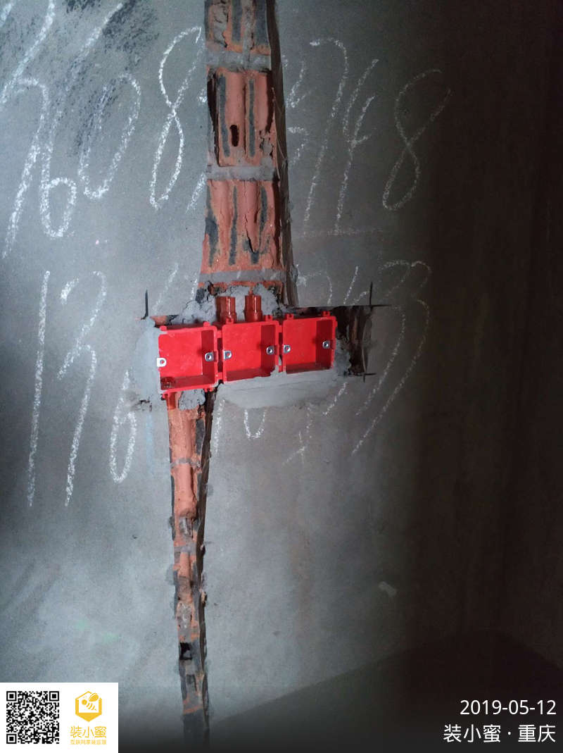

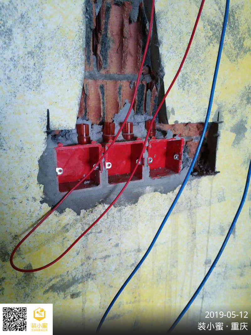

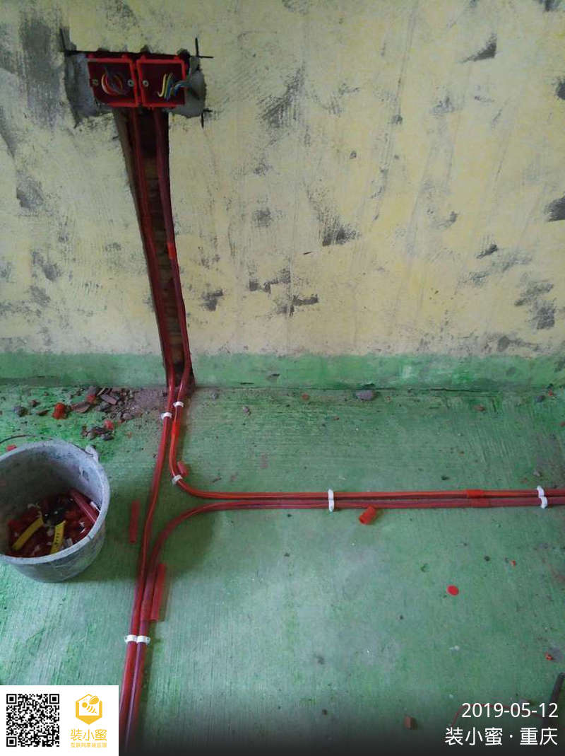

1,主卧室线槽宽度不足,线管之间没有间距,需要加宽处理。

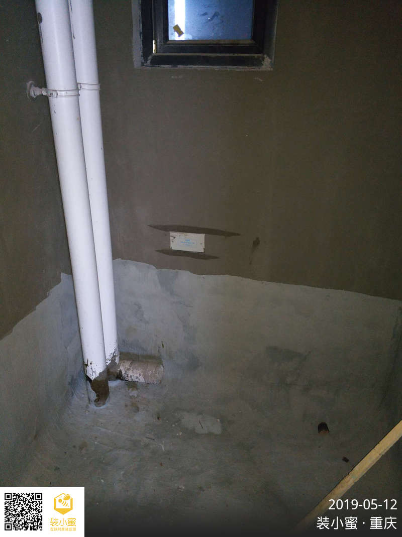

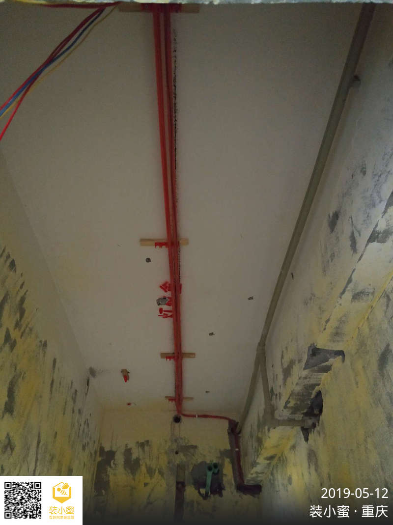

1、 卫生间需做二次排水 做排水排污管时,排水管存水弯要高于排污管

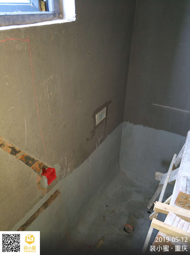

2、 等电位需连接卫生间花洒龙头处
3、 注意花洒水管端口出墙长度和高度要一致
4、 阳台地面开槽处需要做好防水处理

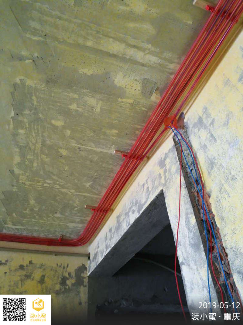

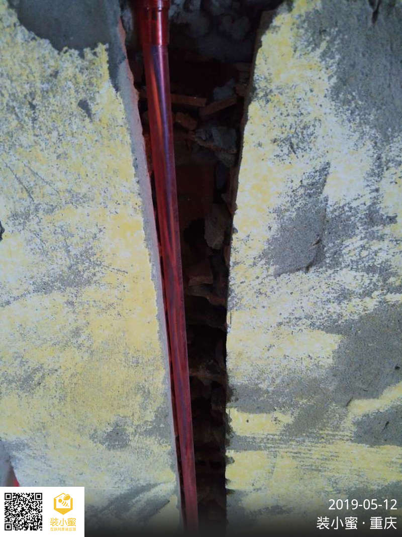

开槽宽度与深度符合要求

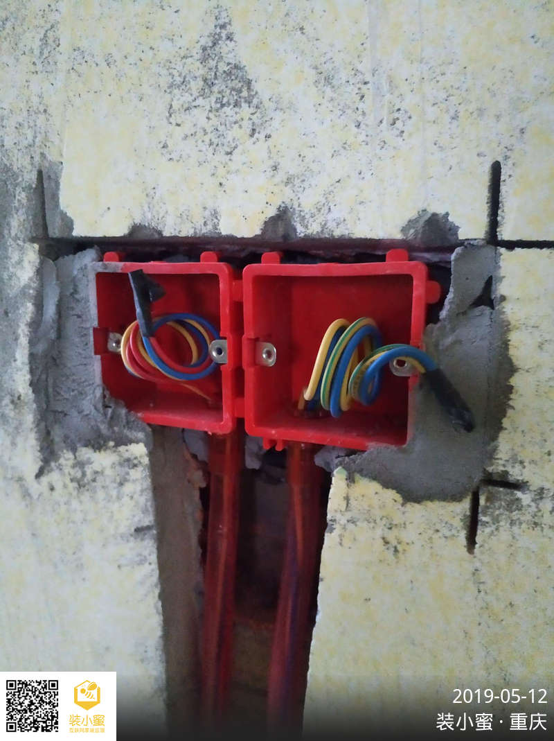

灯头盒固定牢固,安装符合要求

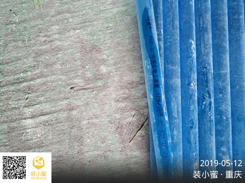

线管(软管)线盒阻燃性能符合要求
