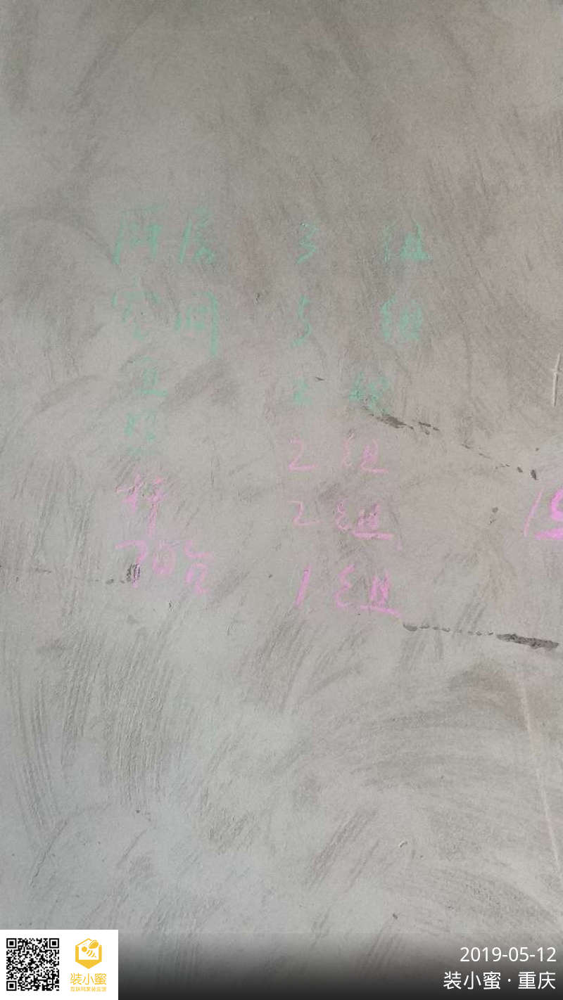

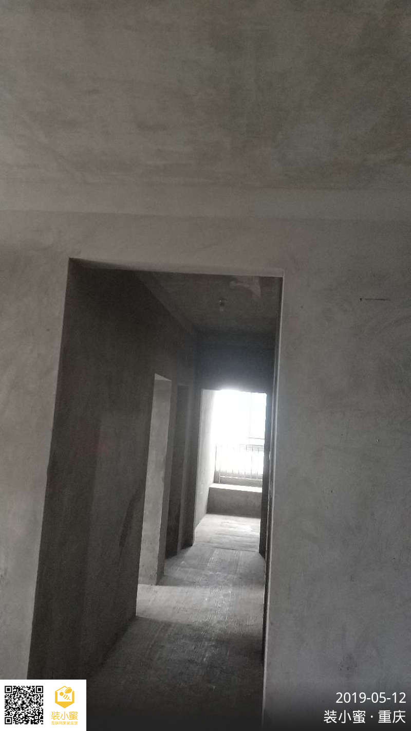

1.客厅阳台墙面多处开裂,空鼓
2.墙面有几处不同程度的空鼓,已经在现场用粉笔做出标志。
3.儿童房窗户锁扣松动
4.衣帽间窗户锁扣不能锁止
5.主卧卫生间基层空鼓。粉笔已经标示
上述问题已经在现场告知客户。建议找物业处理

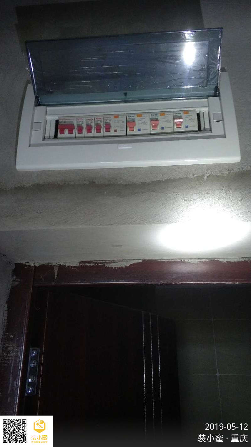

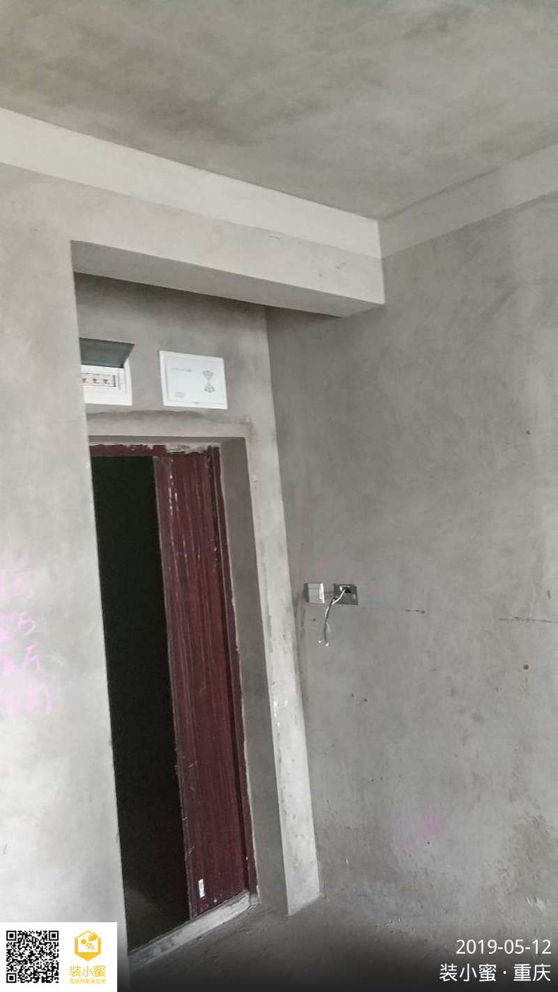

6.强电分配已经交代清楚:厨房包括冰箱,一共三个回路。空调五个回路。卫生间两个回路,照明两个回路。插座两个回路,阳台因为有烘干机。加一个回路,一共15个回路。
7.现场已经和项目经理对电工施工进行交底。需要注意事项已经写在墙面。交底文件,施工方已经确认并且签字

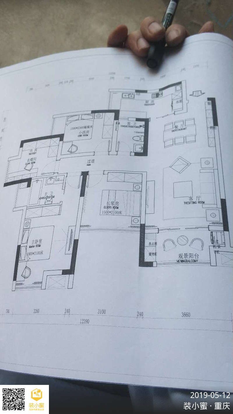

3、 需联系橱柜商出水电施工图。

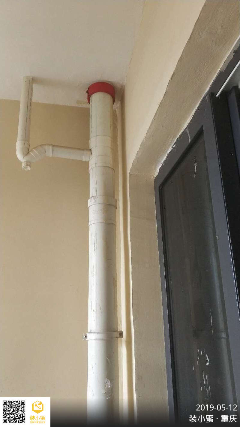

5、 拆除的时候建议把下水管和地漏做保护,以防堵塞。

已将图纸与预算在现场作了对照

强电箱回路配置图已经交待
门洞口墙体(两侧)垂直平整符合要求
