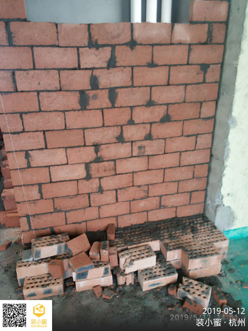

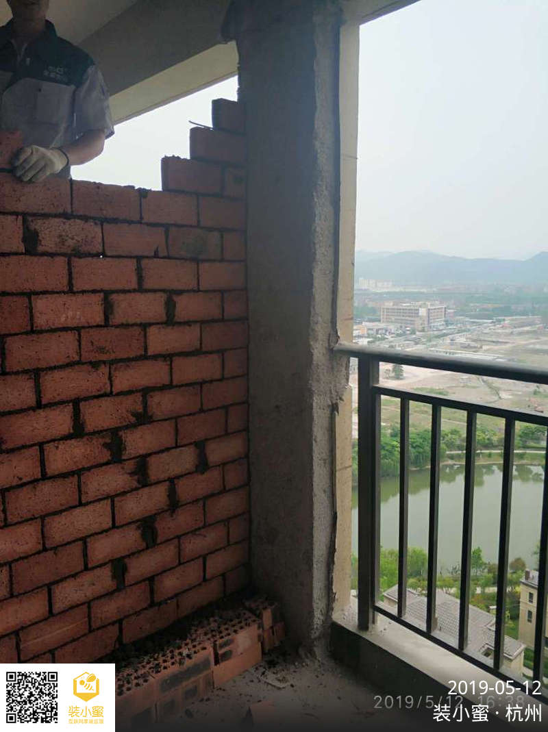

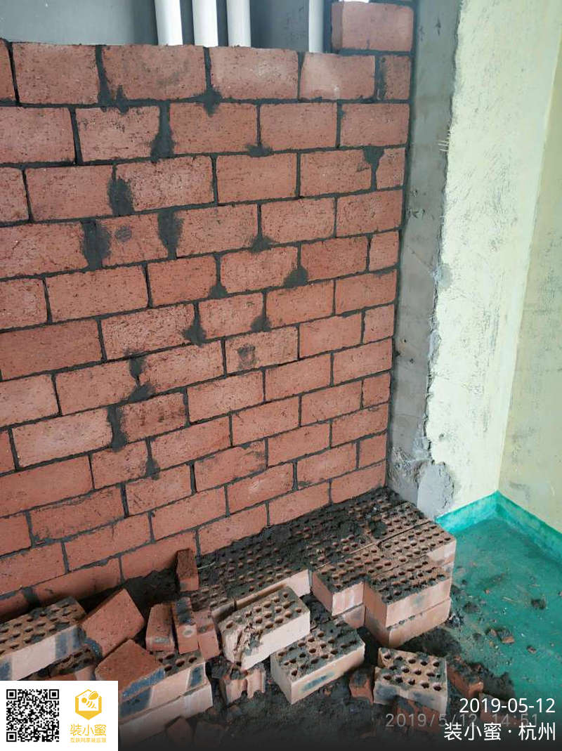

1:客餐厅与次卧新砌砖没有做马压槎。已要求泥工现场整改。这样做的目的就是确保两个新砌墙成一个整体,而不是完全独立分开的两堵墙,如果两个新砌砖沉降不一样,会出现大面积粉层开裂。(现场已改正。)

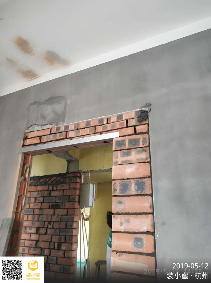

2:客厅阳台右手墙面与厨房靠衣帽间边角下方墙面。衣帽间窗户与护栏一侧共两处。因铲墙,敲墙造成的局部空鼓需铲掉,重新粉刷。

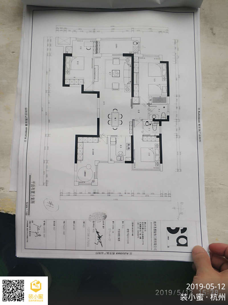

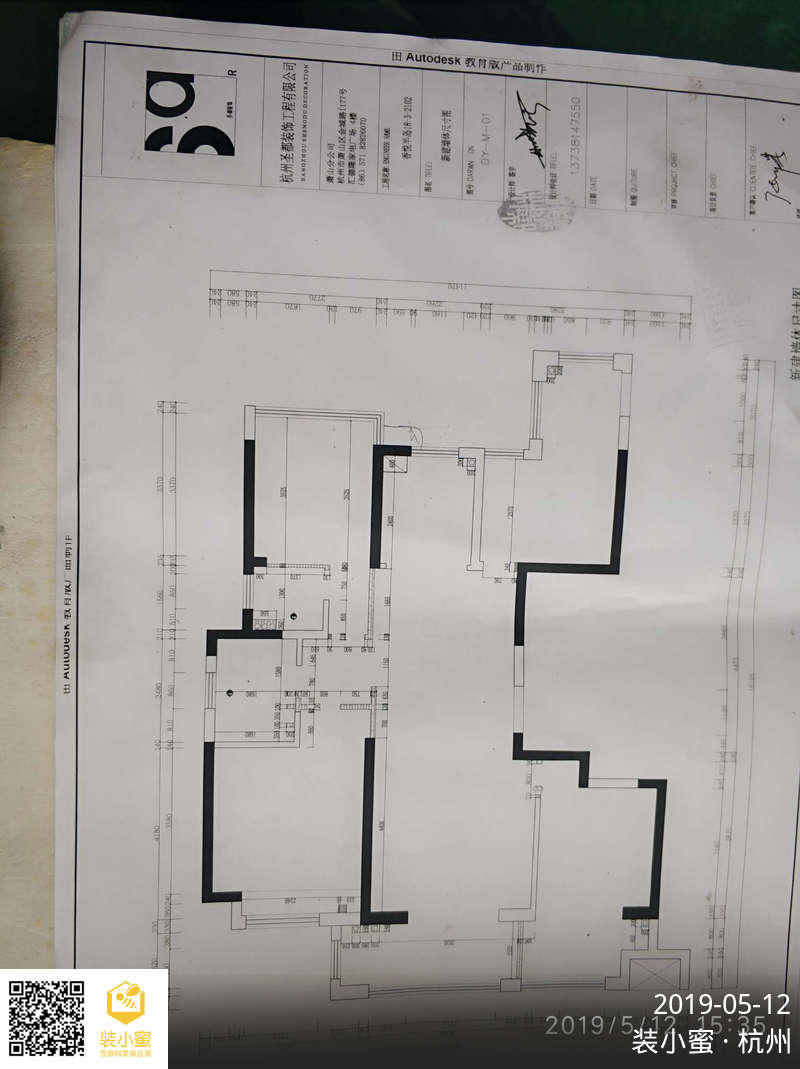

确认好厨房家用电器。方便橱柜厂家出具水电图纸。还有哪些家用大功率的电器。哪些地方需要壁灯三开一控。双控双开。或者是智能开关。电动窗帘。

门窗洞口的过梁已设置
新墙与砼墙结合处已设置拉结筋
