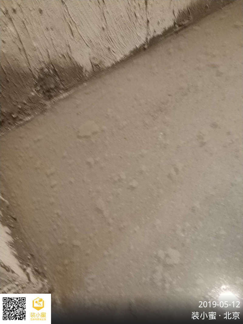

施工进度慢。墙顶面基础石膏找平已完成,3间卧室已做地面找平

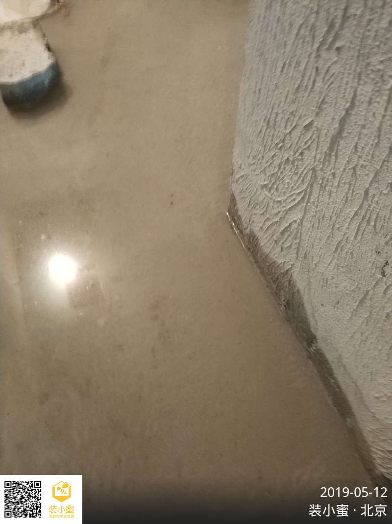

地面找平经检查,每个房间都有多处局部未达标,有几处已达4.5mm,建议用石膏局部找平。最终以地板铺装厂家测量为准

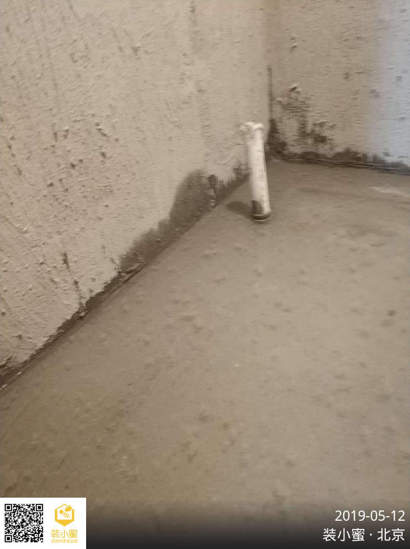

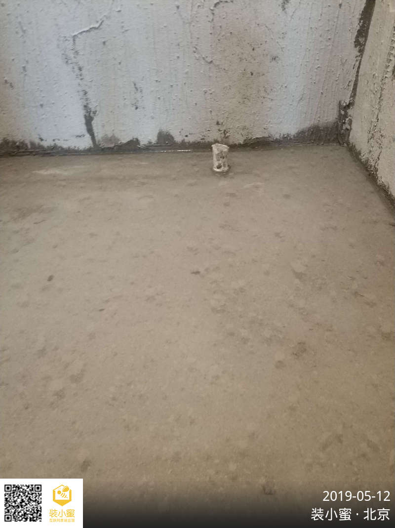

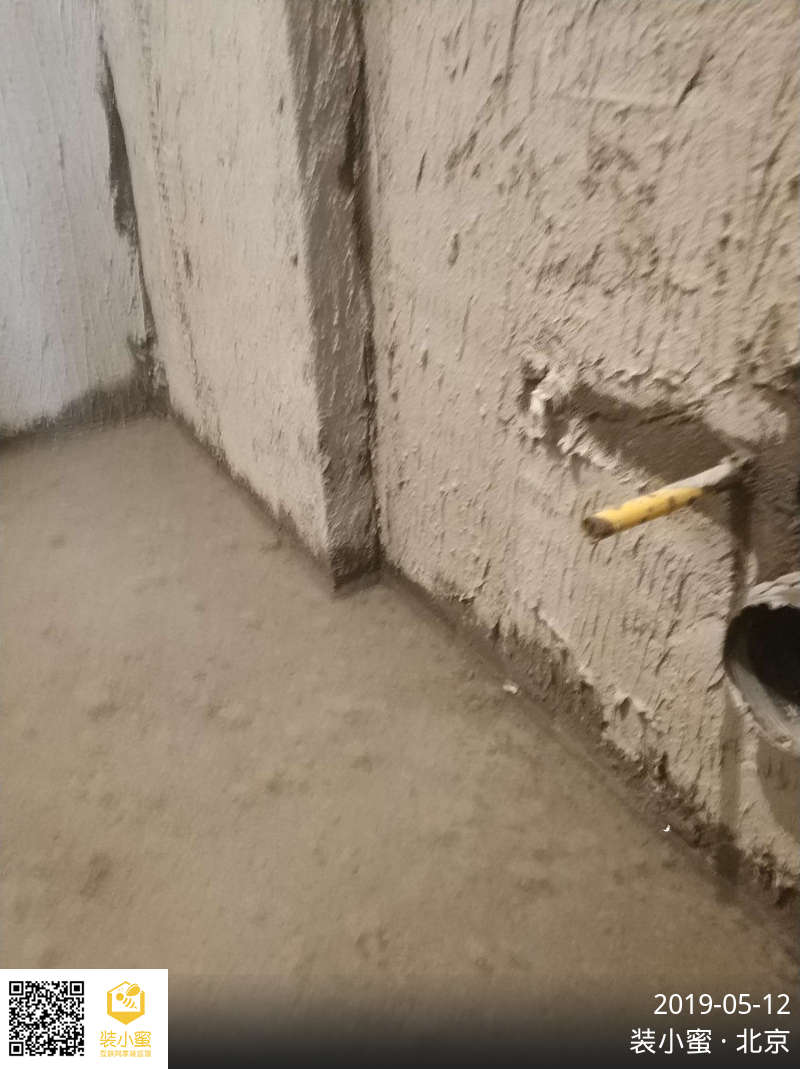

闭水试验现场检查,卫生间外侧周边无渗水,和客户去楼下观察,吊顶外各区域干燥,没有渗漏痕迹。因楼下已做吊顶,请现场工人在泄水前带上工具能去楼下拆开扣板,看看各管口及楼下顶部四周情况,如无异常可放水施工。地面找平需要洒水保养5~7天

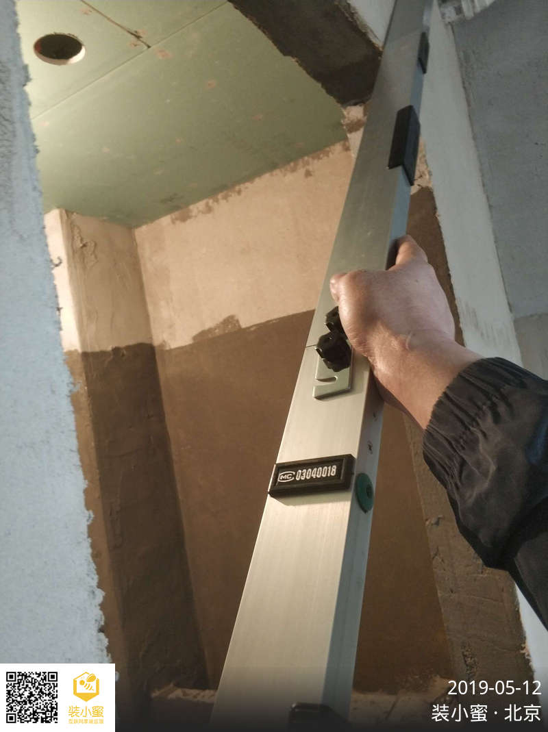

精找平层(地板)表面质量符合要求
淋浴房区域经闭水试验,无渗漏现象
房间或走道区域方正偏差符合要求

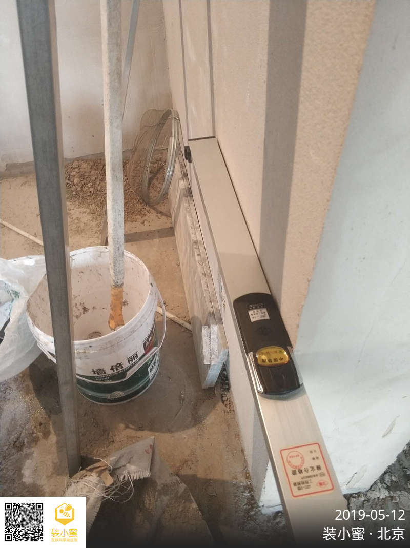

墙面基层表面基本平整
木基层板固定牢固

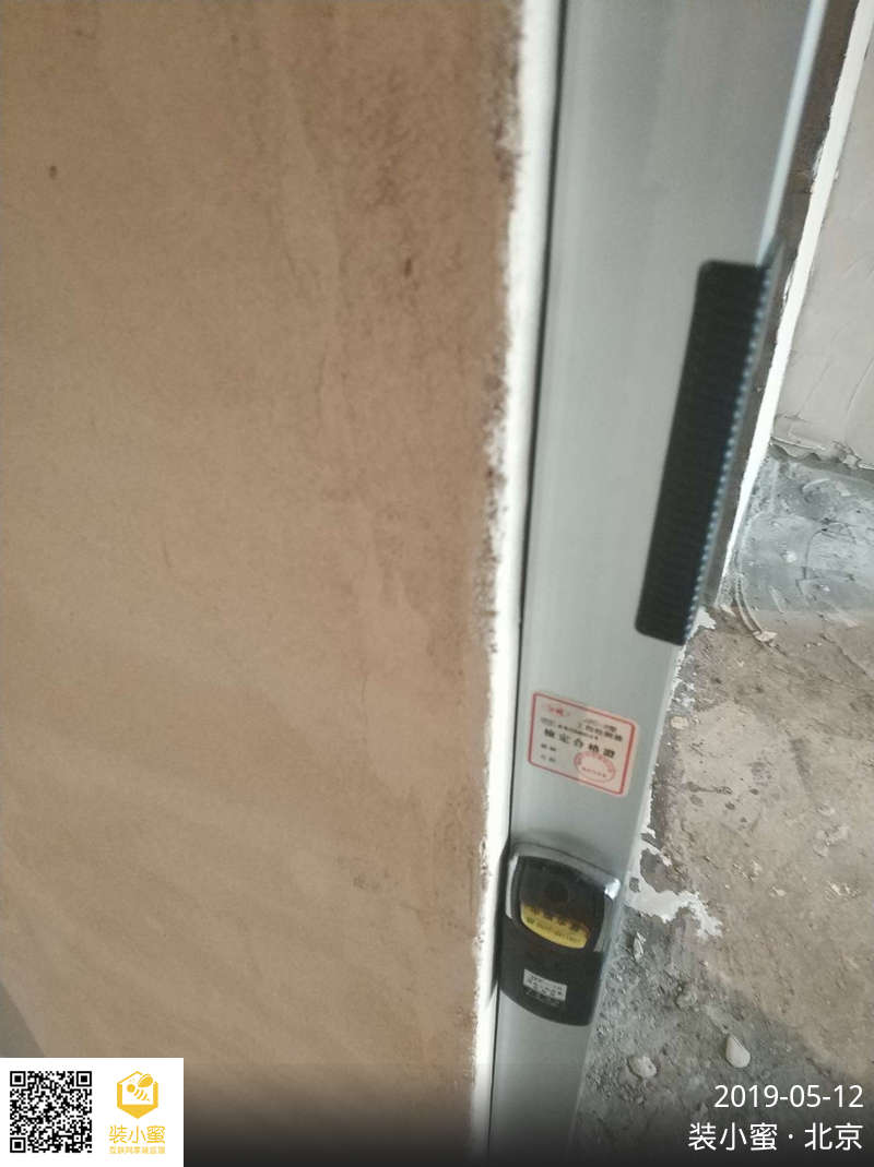

门洞两侧墙面垂直偏差符合要求
基层门洞修正尺寸符合要求
