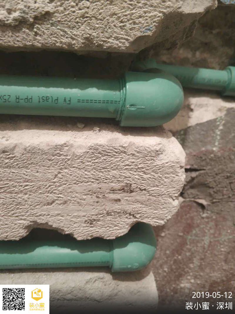

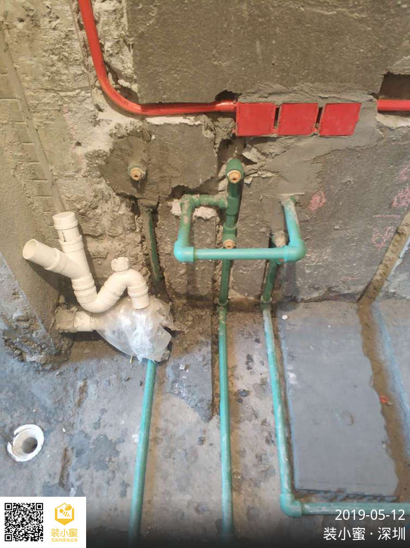

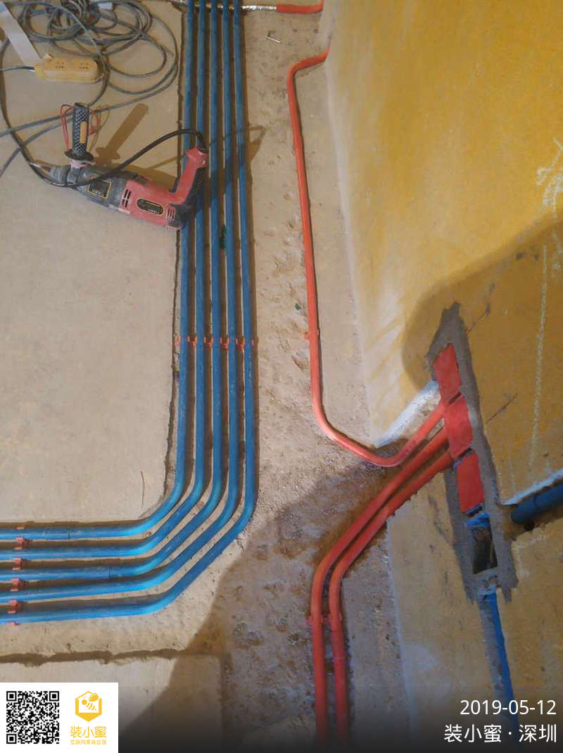

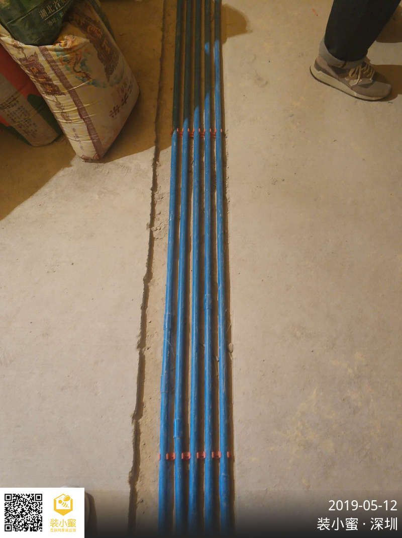

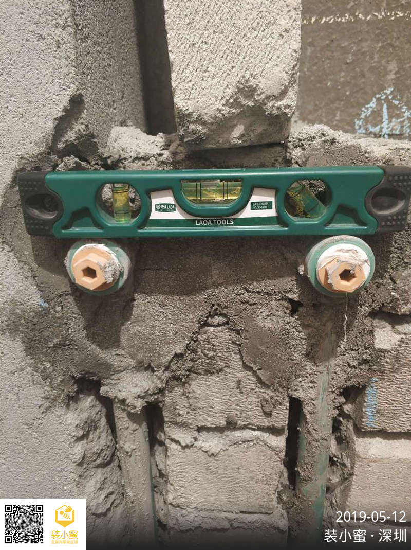

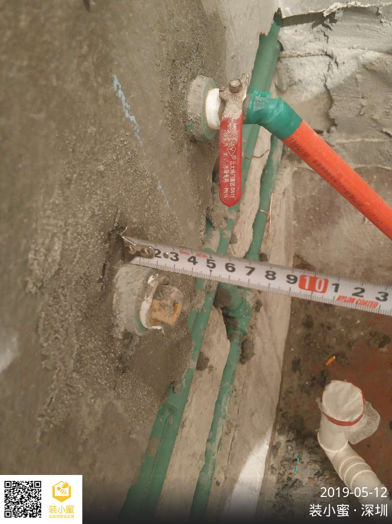

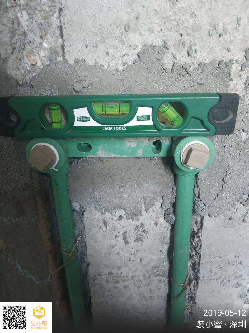

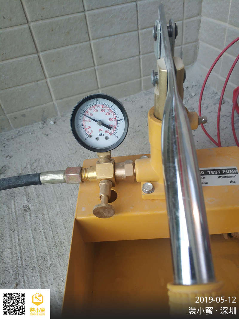

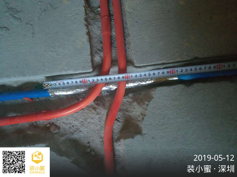

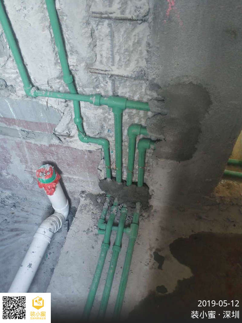

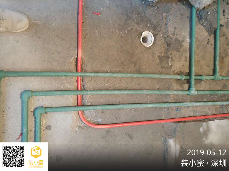

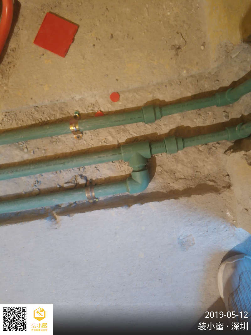

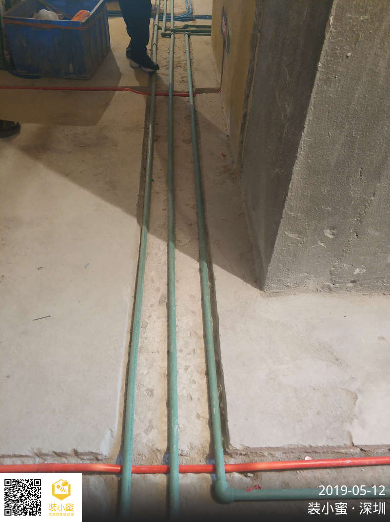

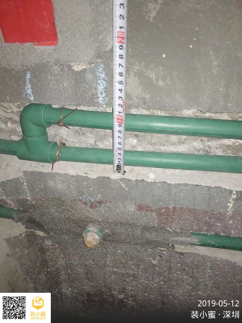

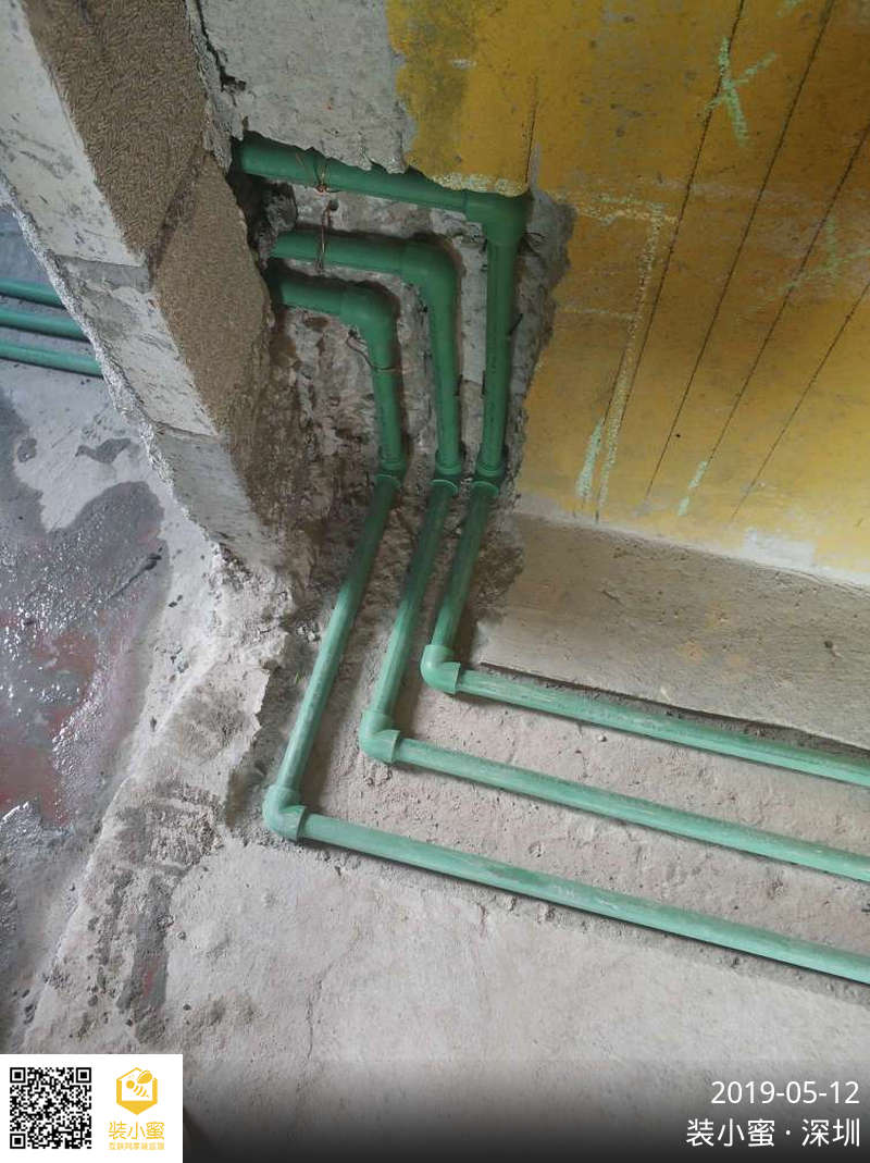

1.水电打压测试合格,10个压,打压时间一个小时以上,

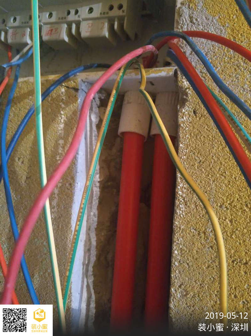

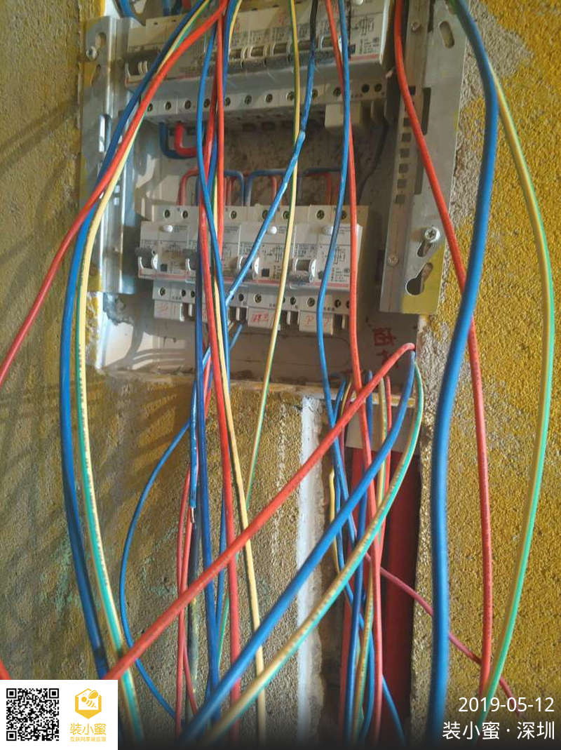

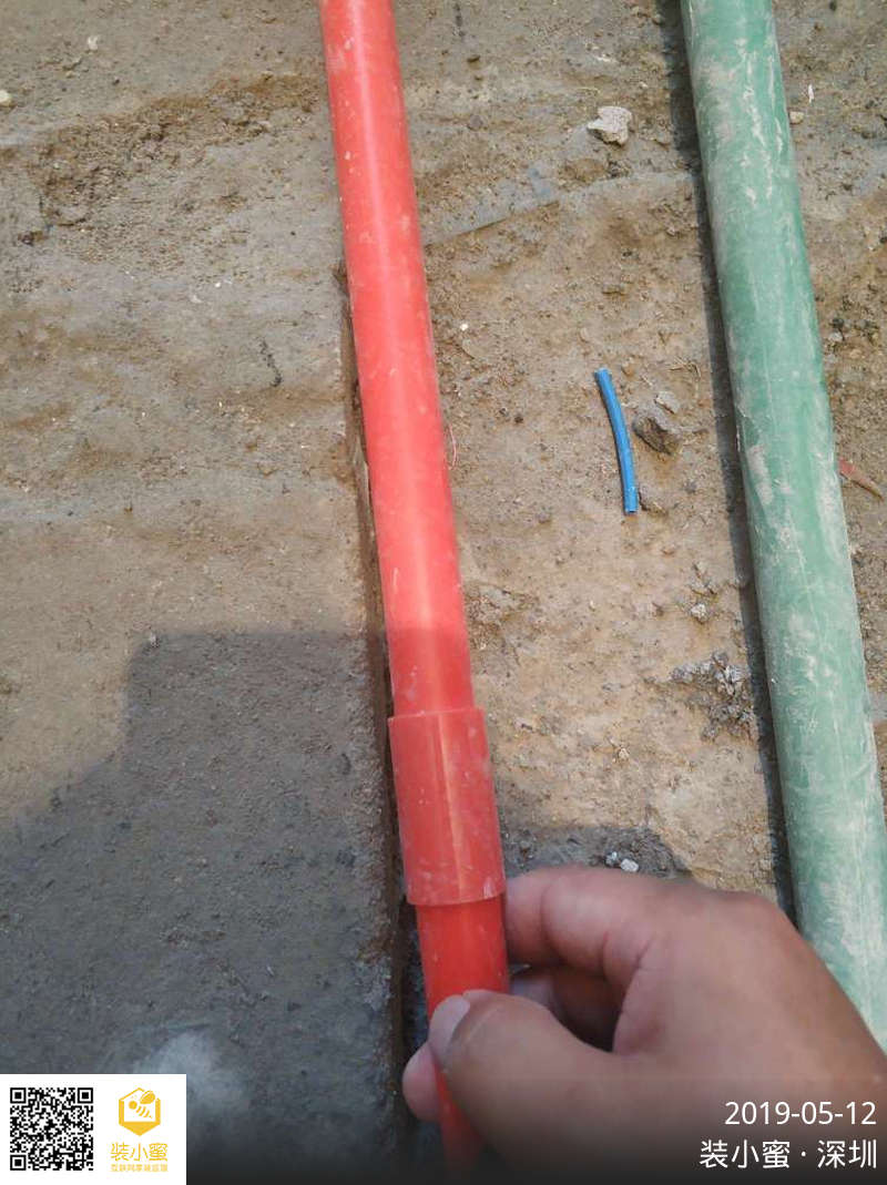

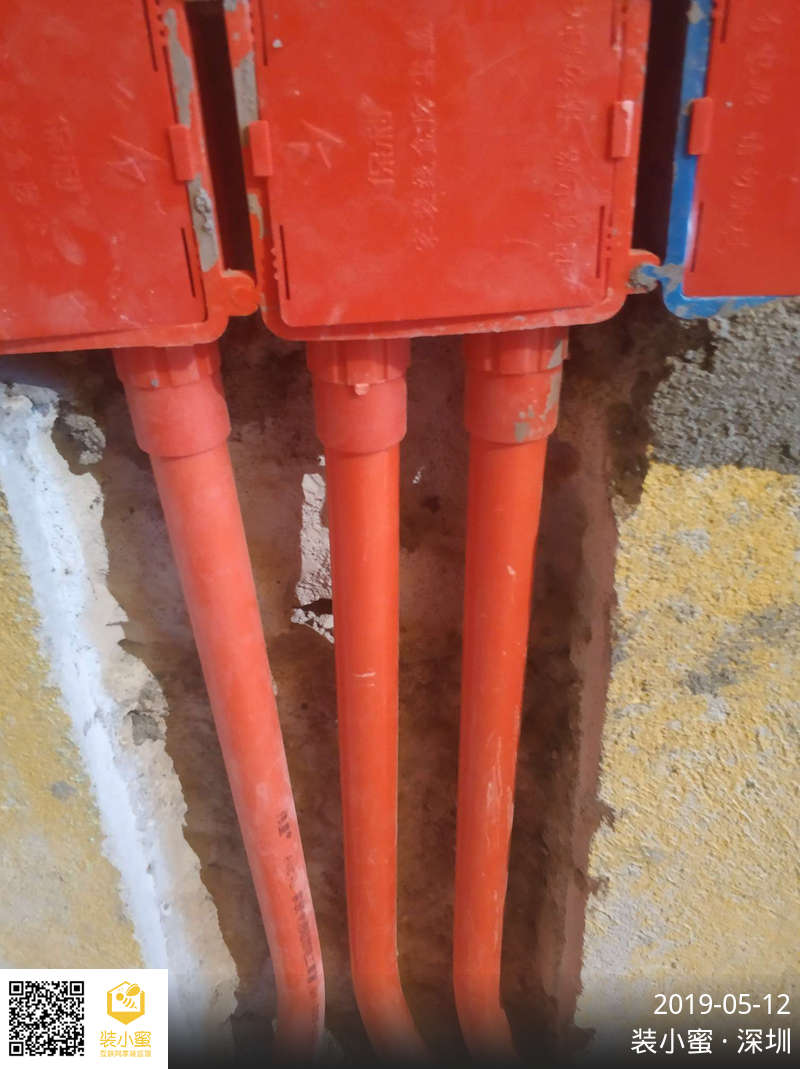

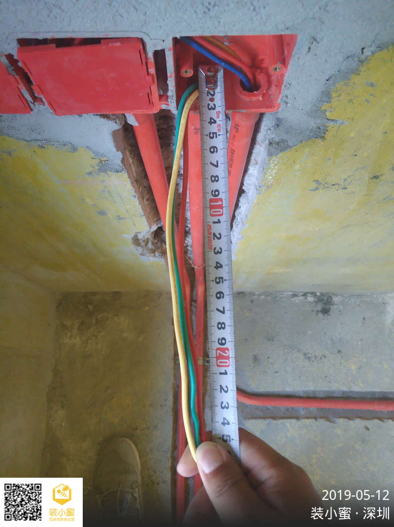

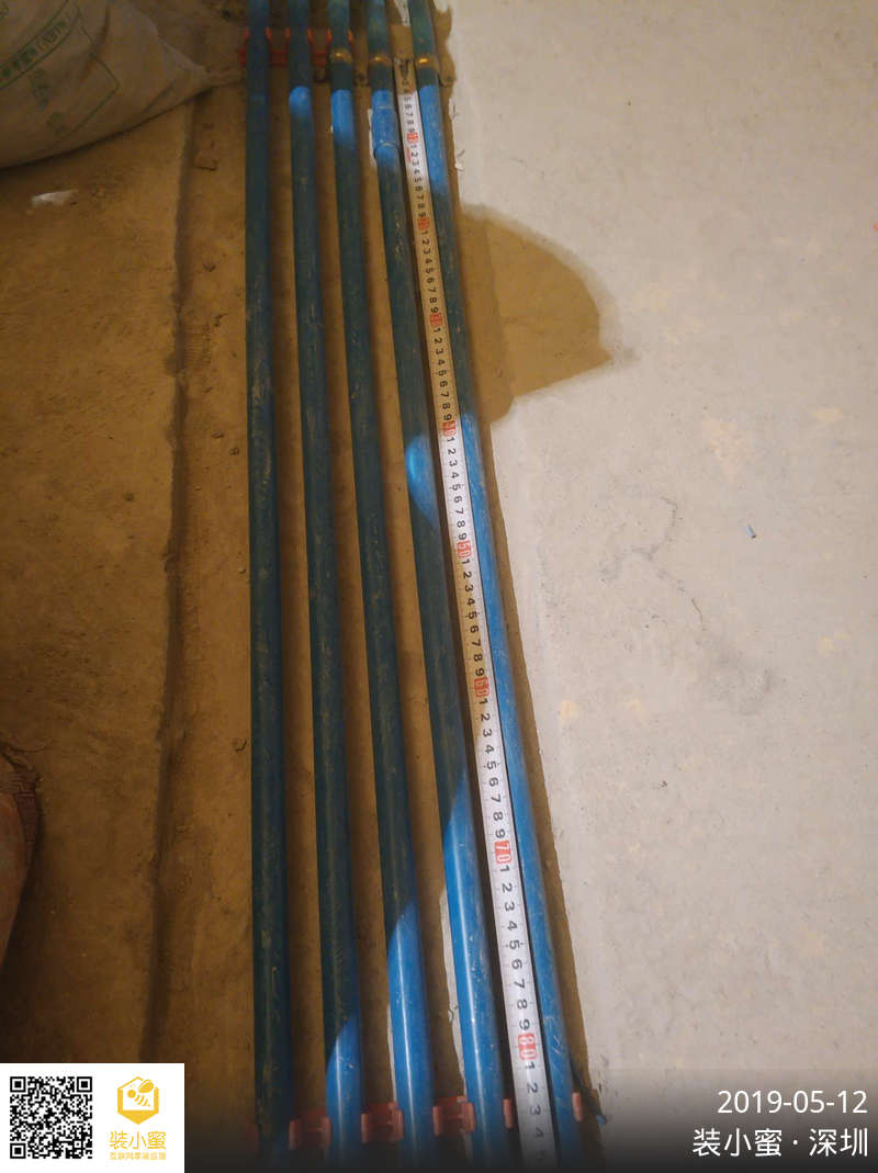

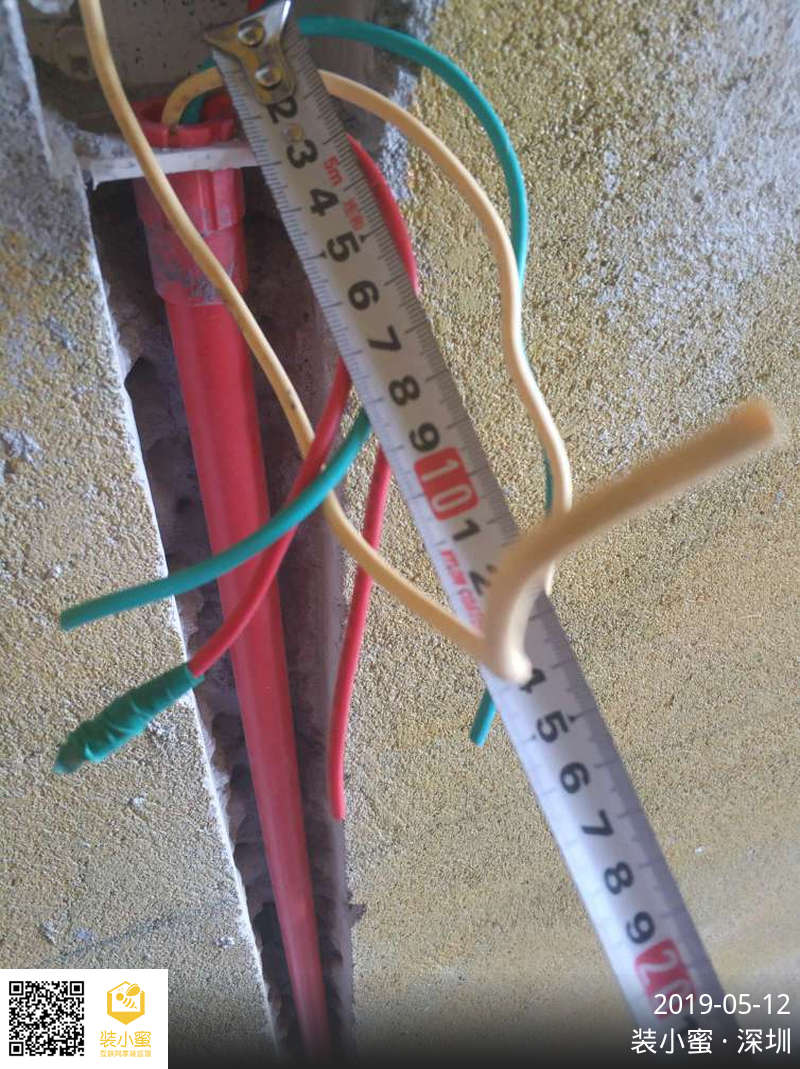

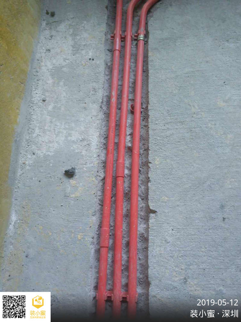

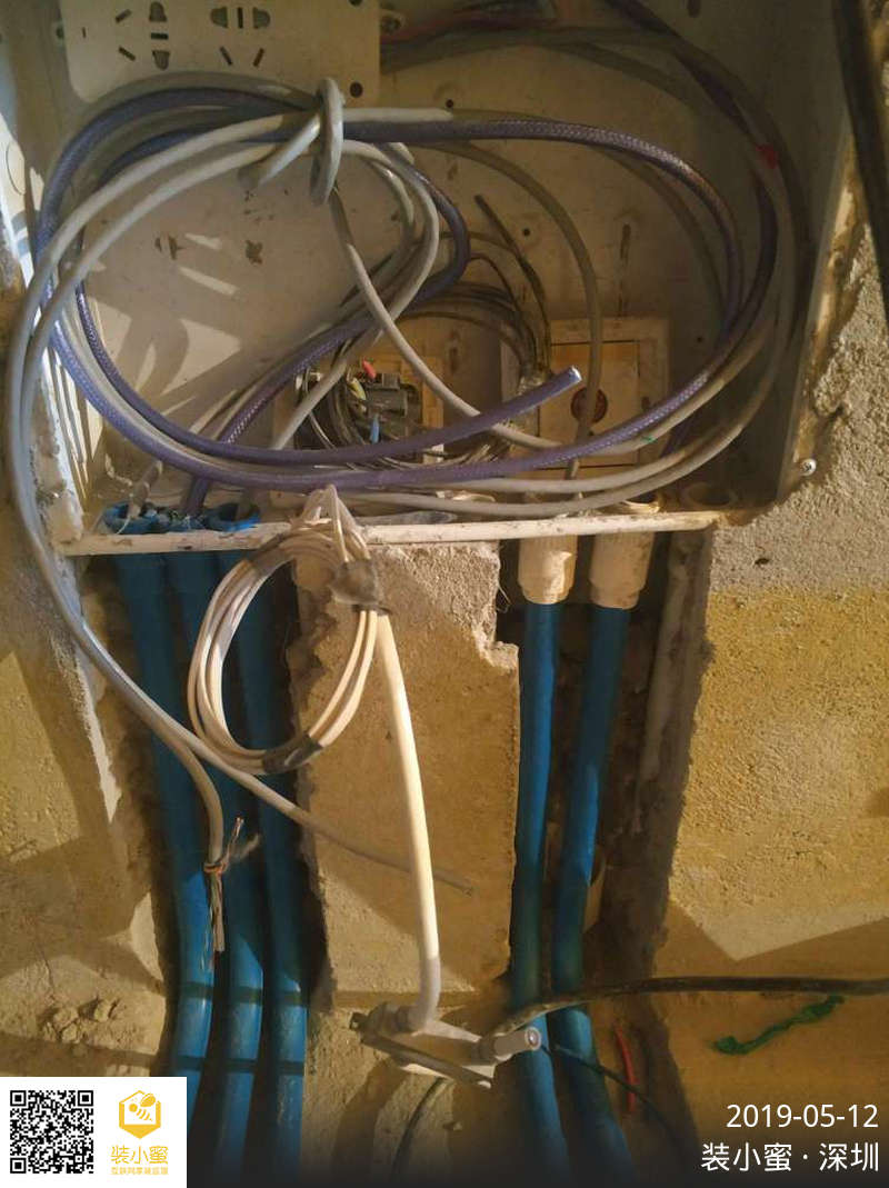

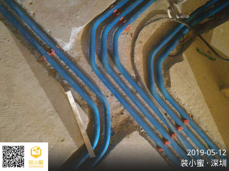

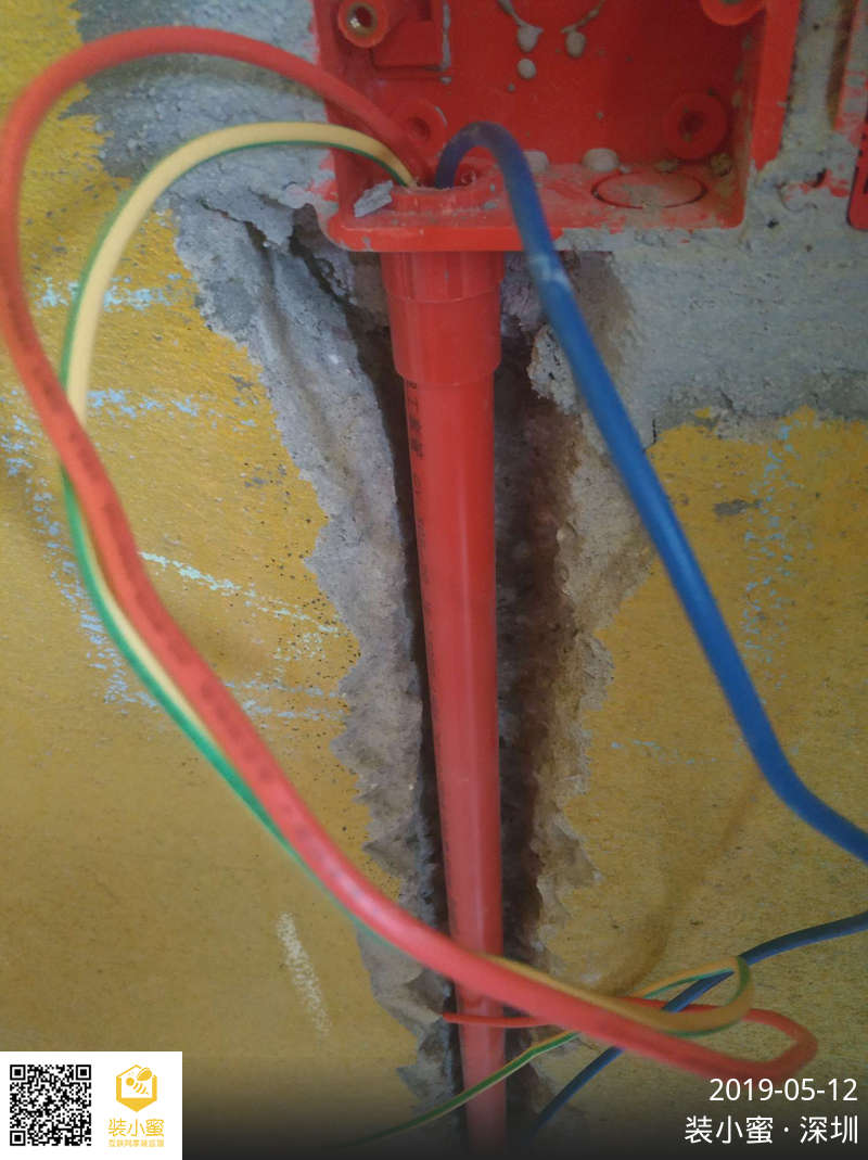

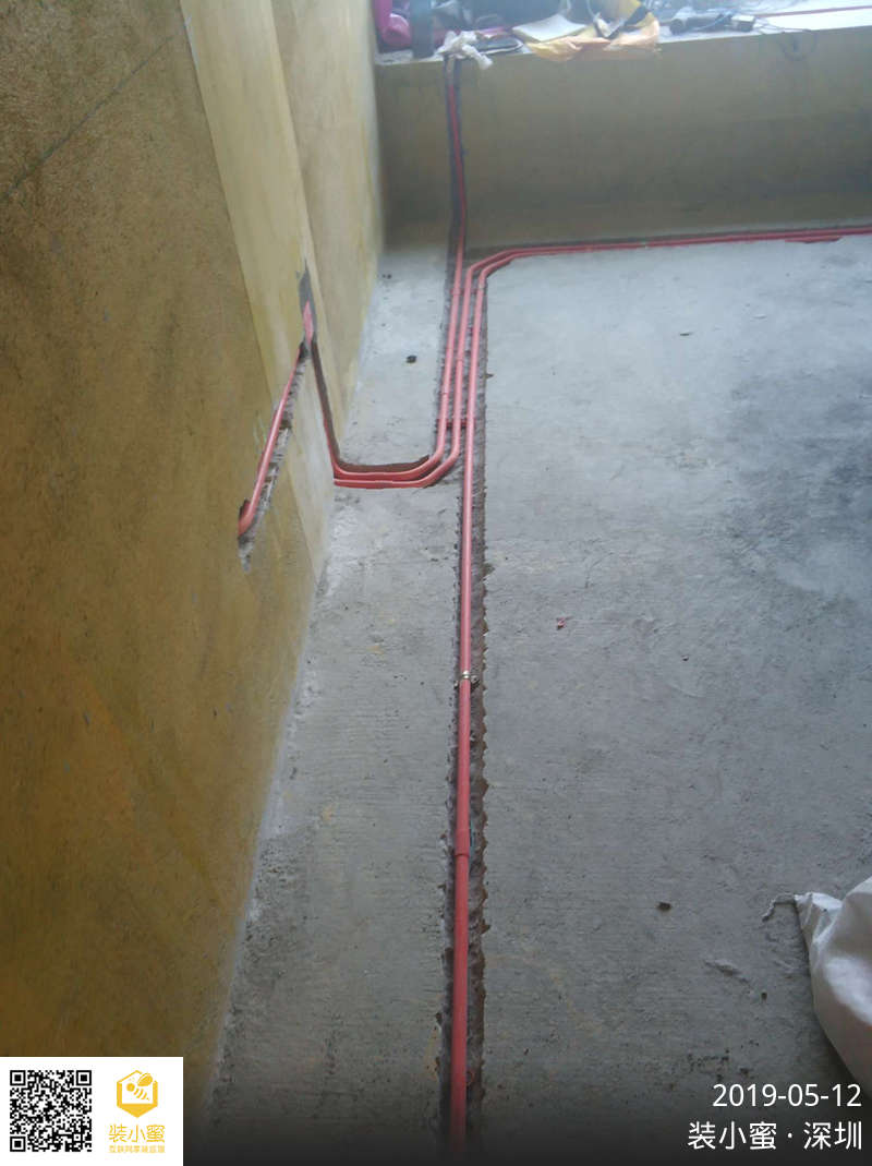

2.厨房,餐厅,冰箱,卫生间浴霸,4平方电线,
中央空调6平方线,其他2.5平方线,

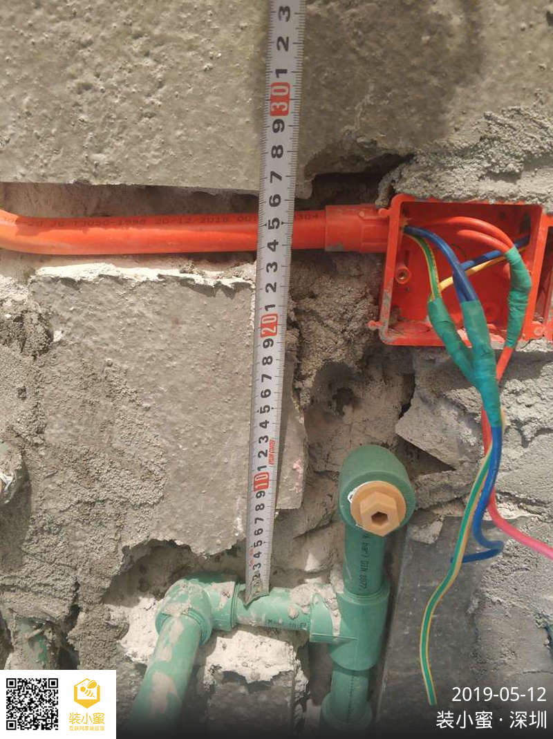

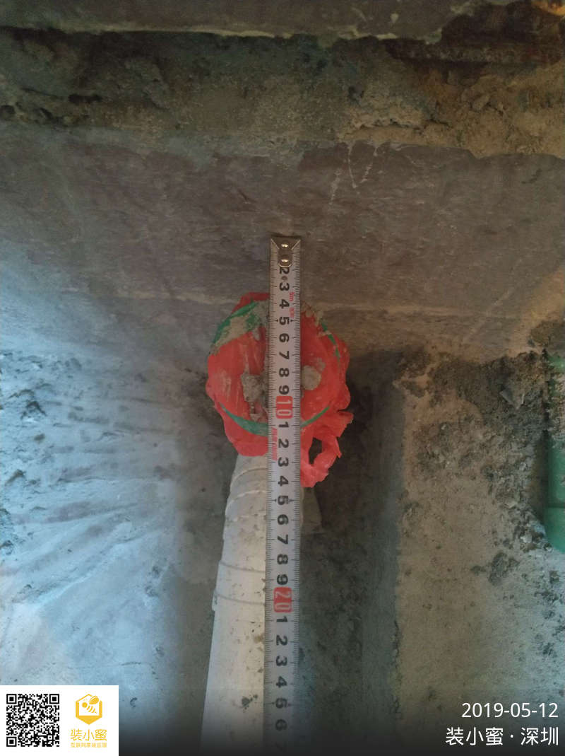

1.开孔不能打到主钢筋,需要物业确认,或者用探测仪,检测,
2.泥木按照交底内容标准施工,

符合标准:24项

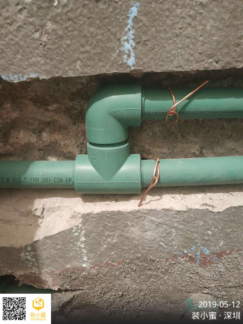

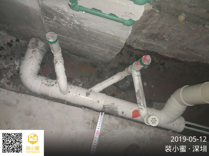

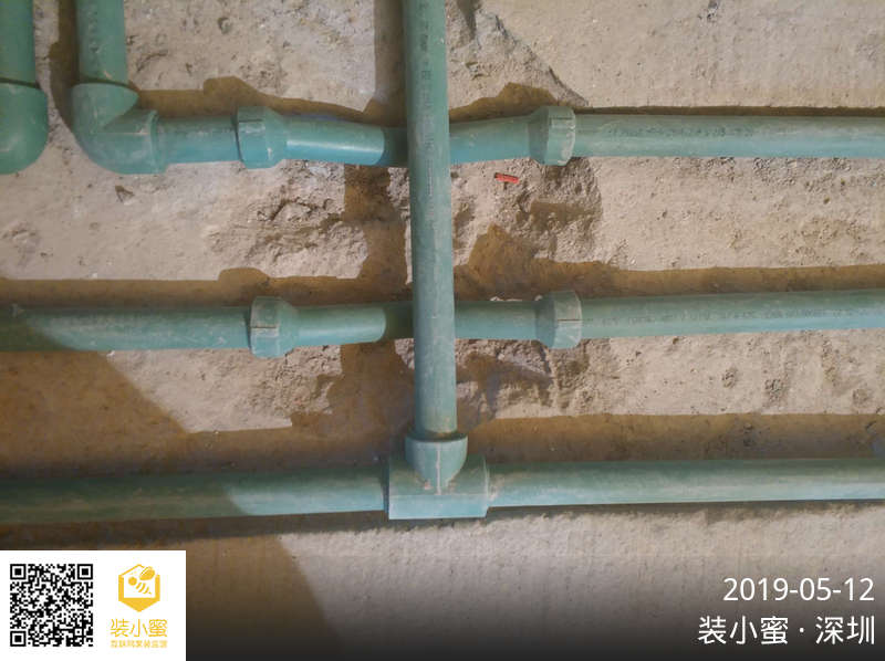

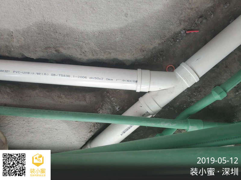

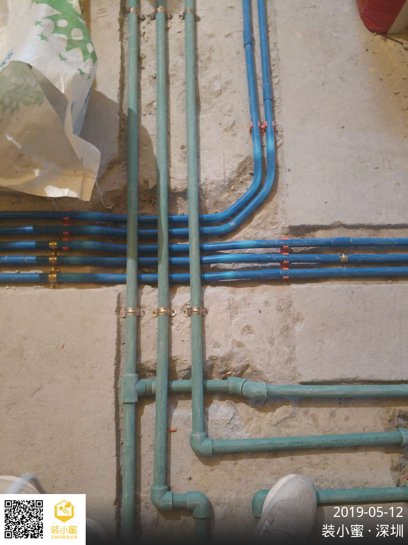

多管并管,已采用Y型三通连接

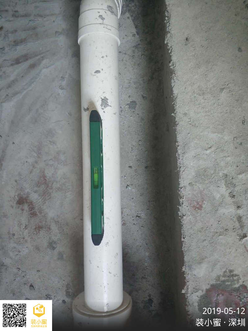

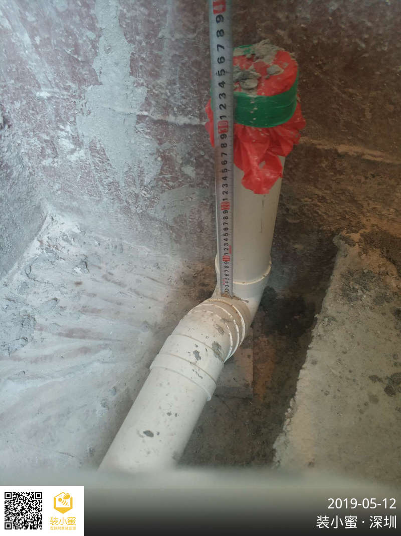

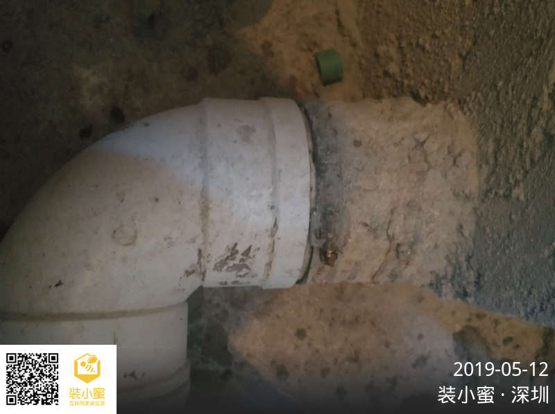

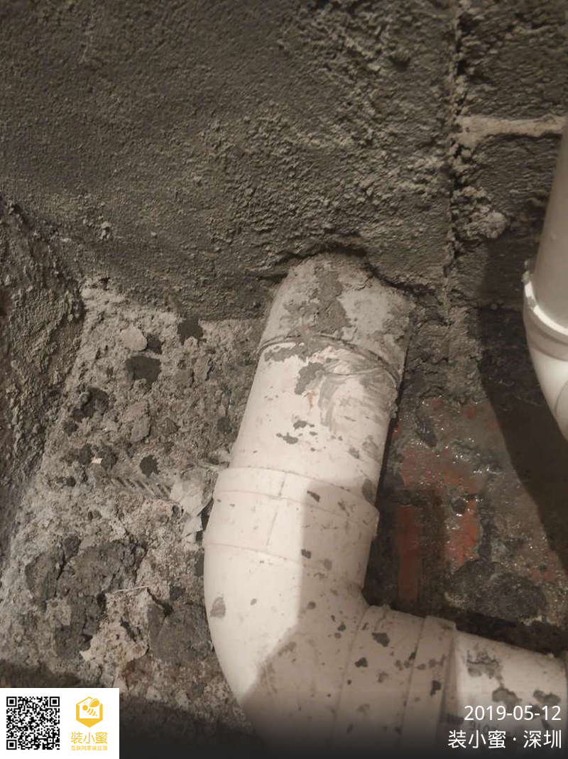

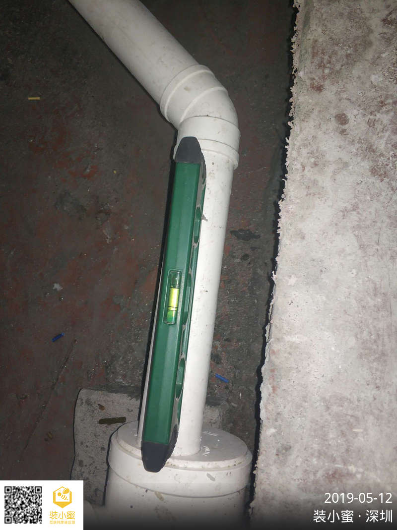

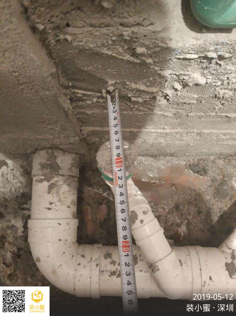

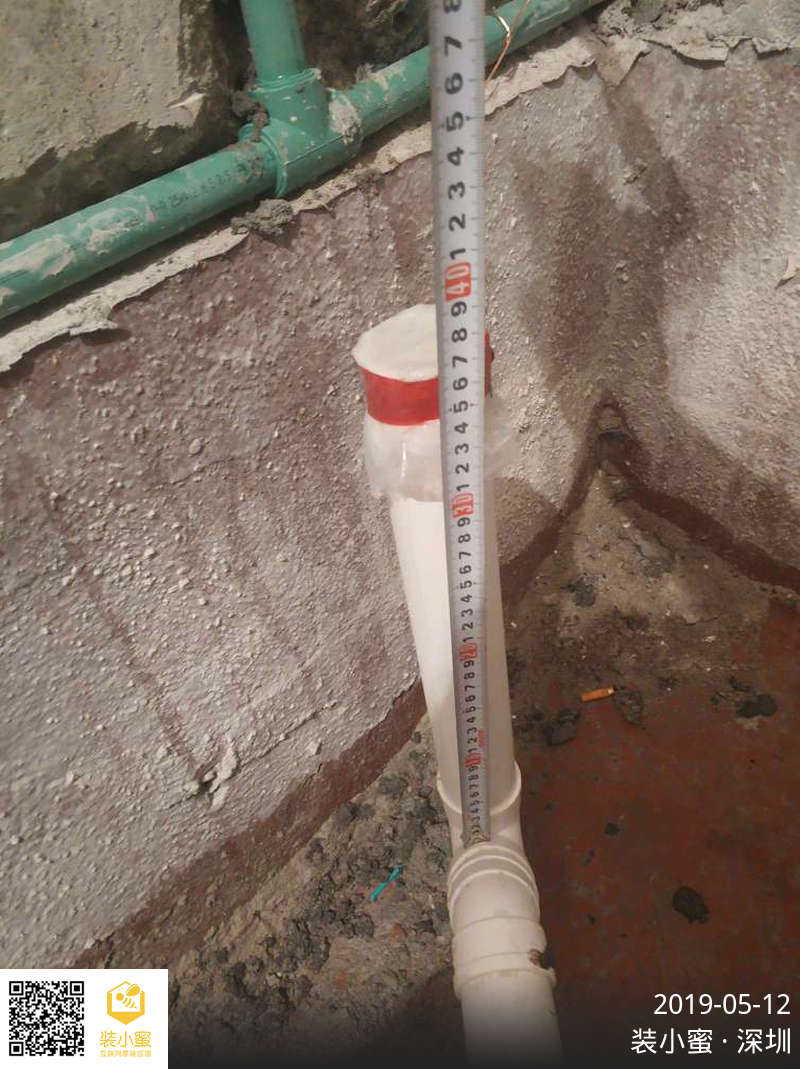

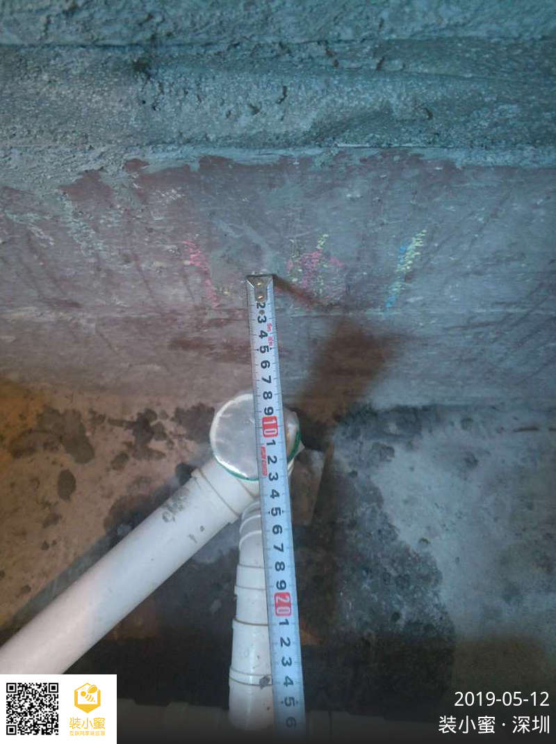

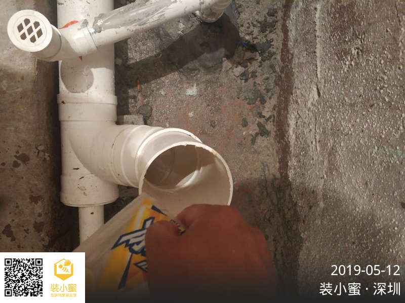

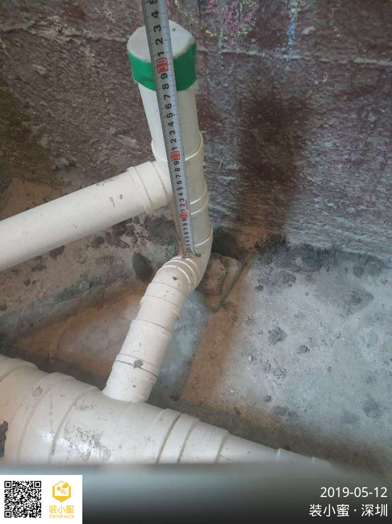

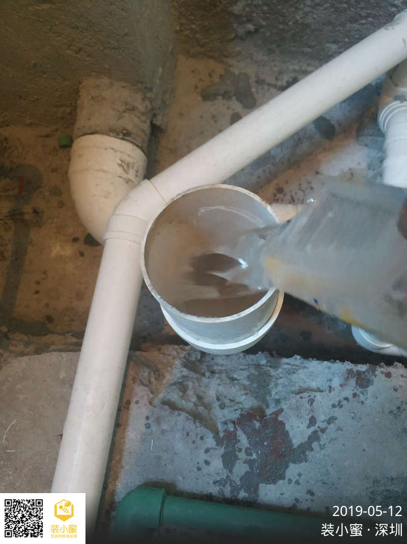

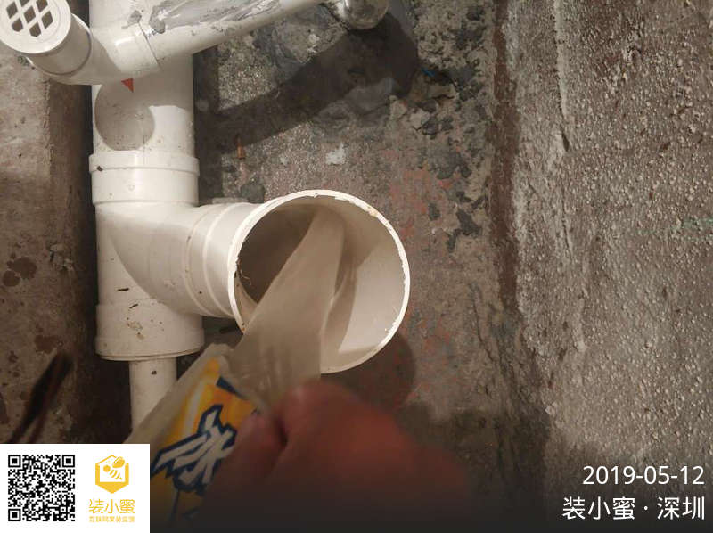

下水管道经通水试验,排水畅通
循环热水管安装符合要求
