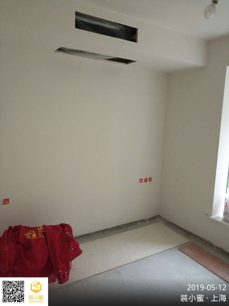

现场油漆工打磨墙面

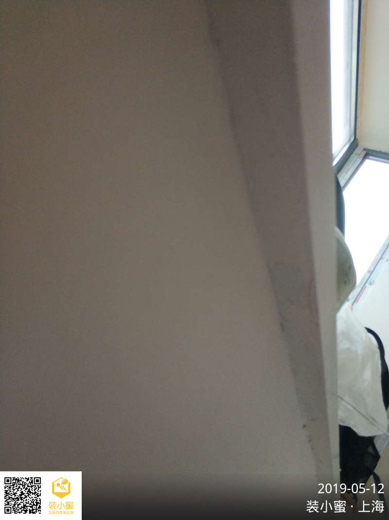

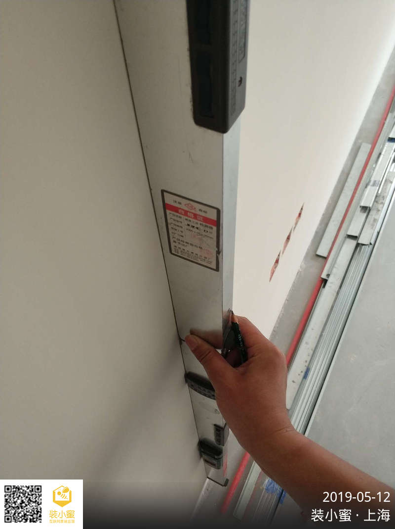

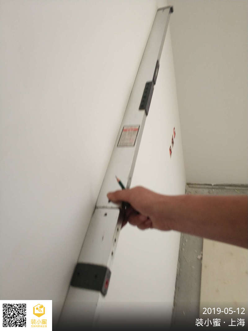

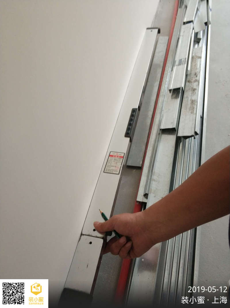

1、部分踢脚线上口区域平整度需加强
2、部分门套线区域平整度有误差
‌油漆巡检

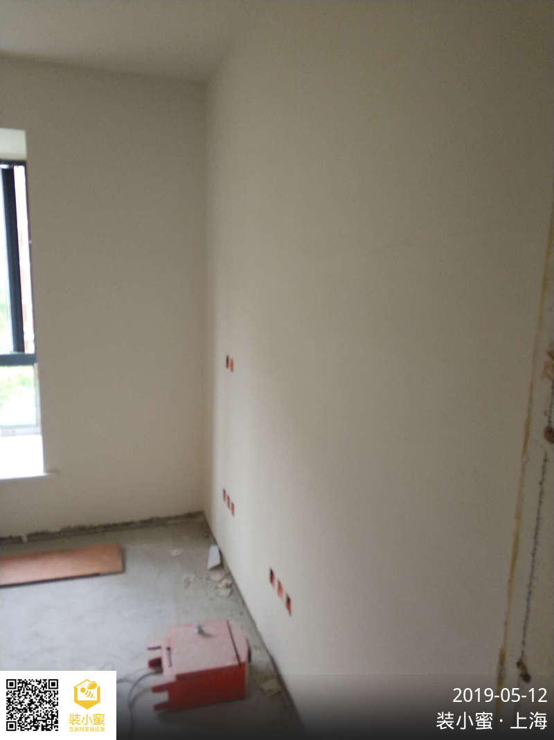

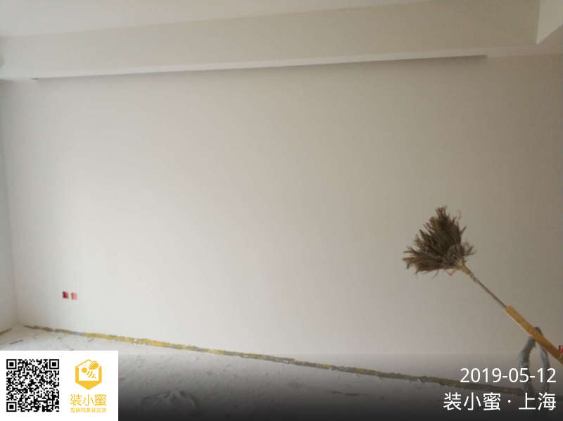

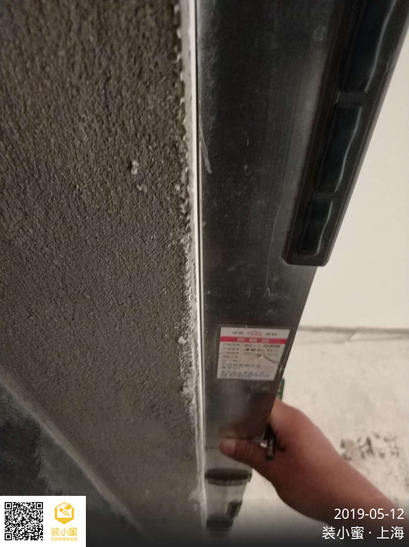

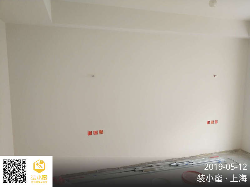

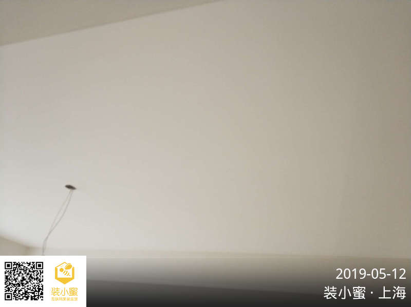

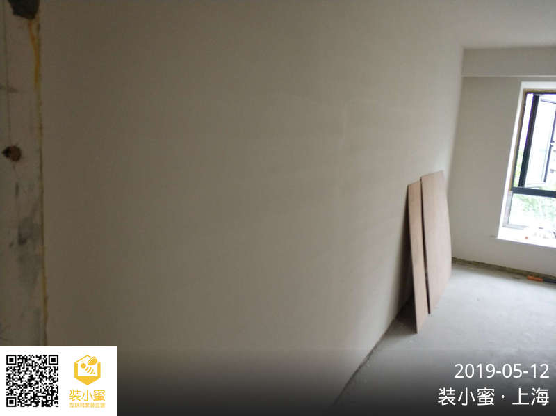

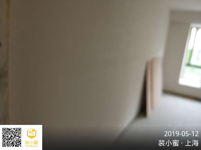

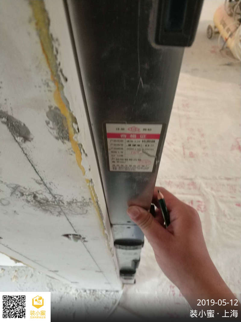

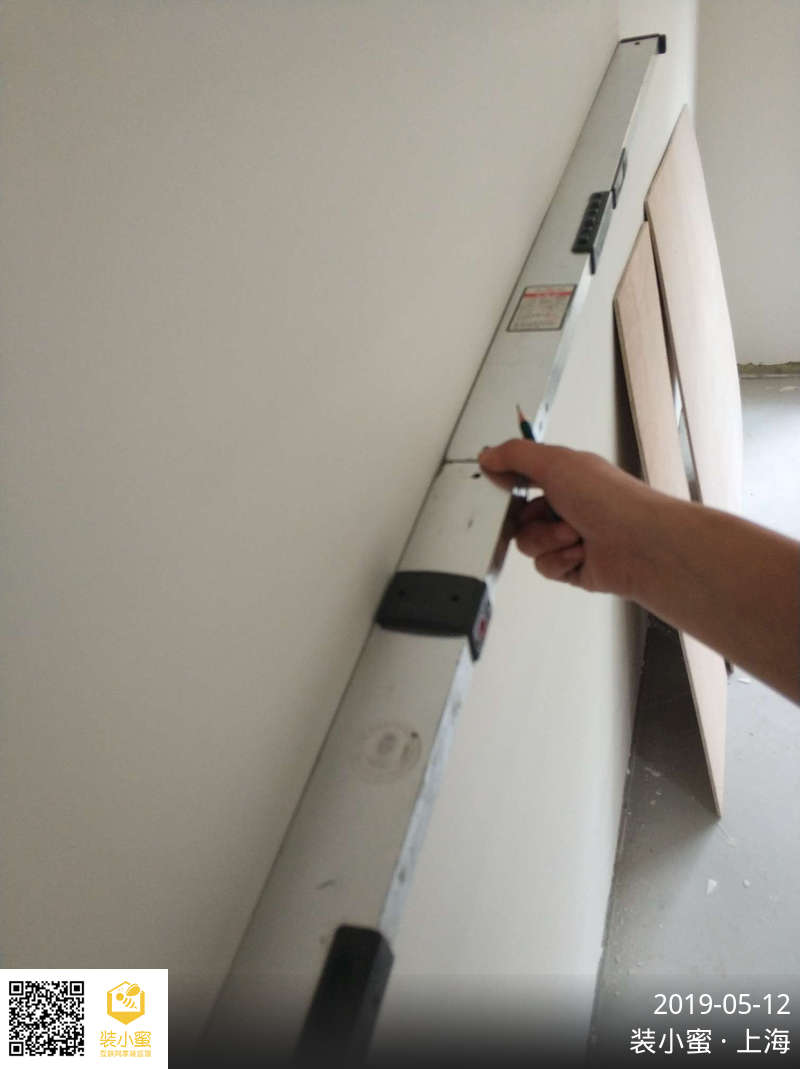

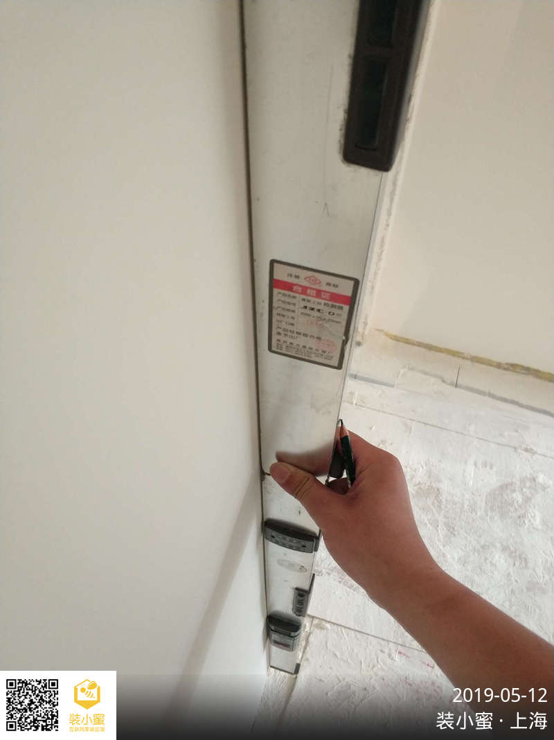

其他在场人员:油漆工。现场正在打磨腻子。腻子涂刷到踢脚线区域;墙顶面目测平整,窗台大理石下方已填实;阴阳角线条平直;
建议如下:
1、涂刷乳胶漆前需注意成品保护;2、建议墙面面漆留一遍
3、注意分色线平直
——来自装小蜜监理 张城
门/窗套区域平整度符合要求
踢脚线区域平整度符合要求
窗台大理石下口已填实处理

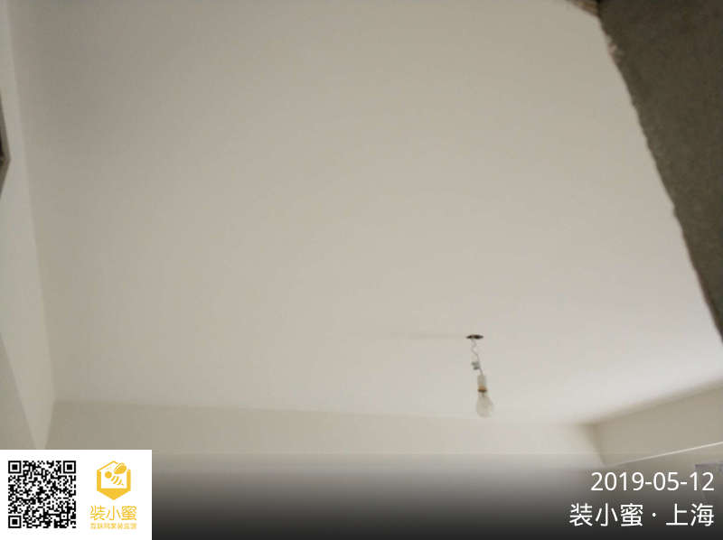

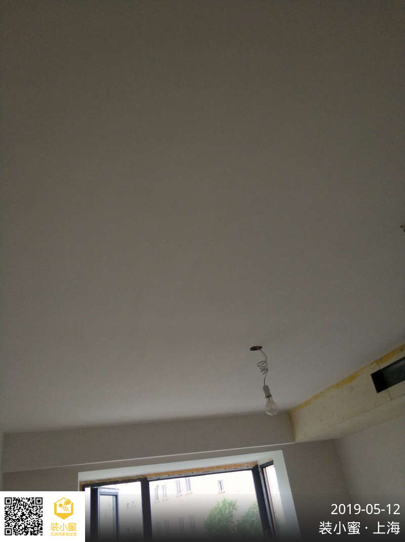

墙顶面打磨后基层平整度符合要求
内嵌橱柜周边区域方正平直符合要求
墙顶面基层湿度可以进行涂刷施工
墙顶面批嵌腻子质量符合要求
