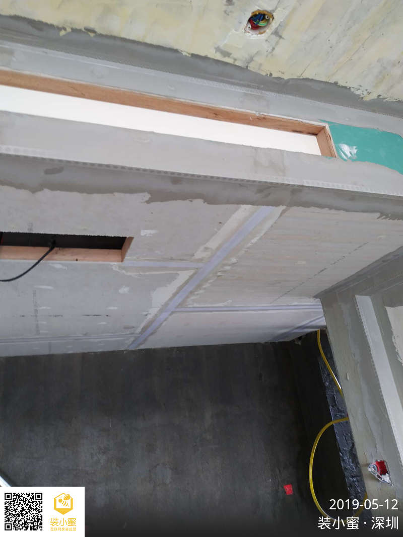

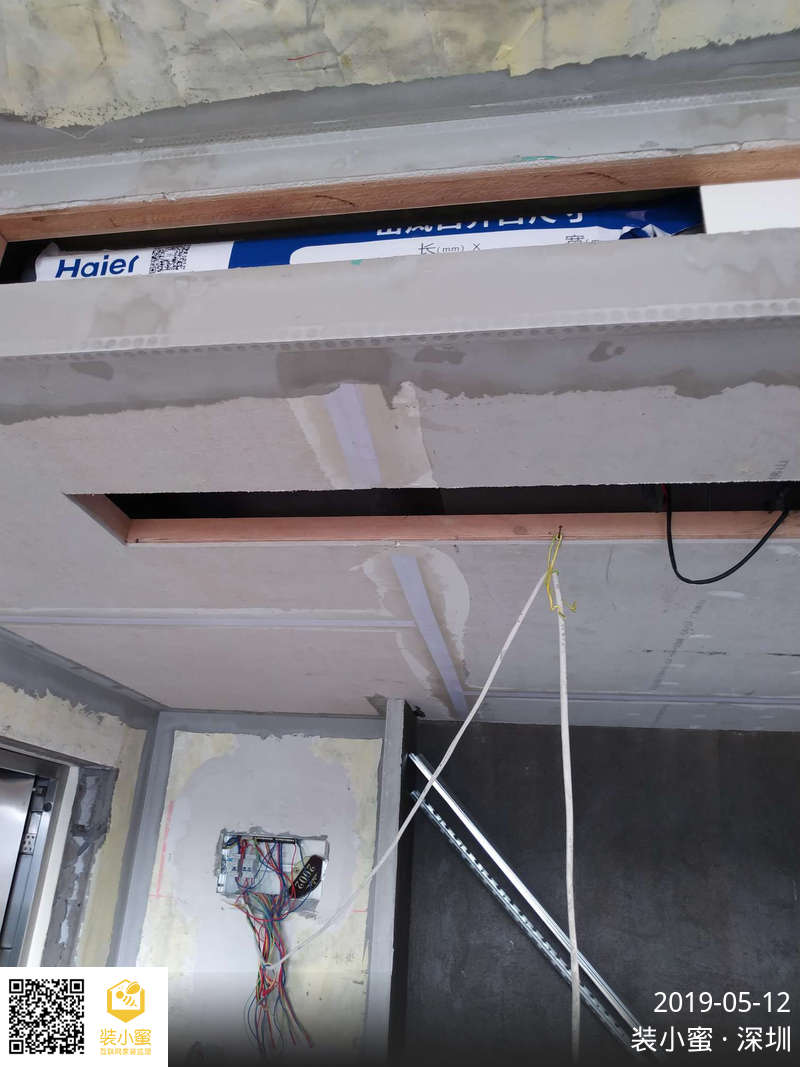

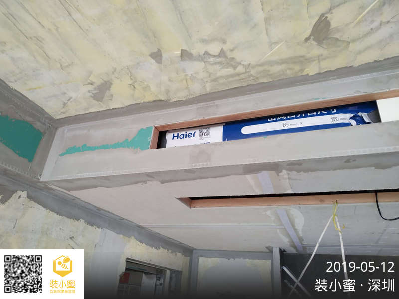

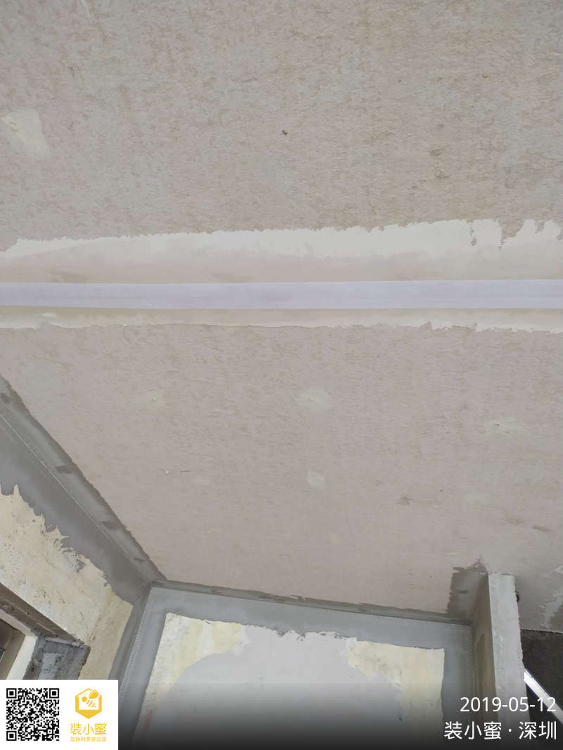

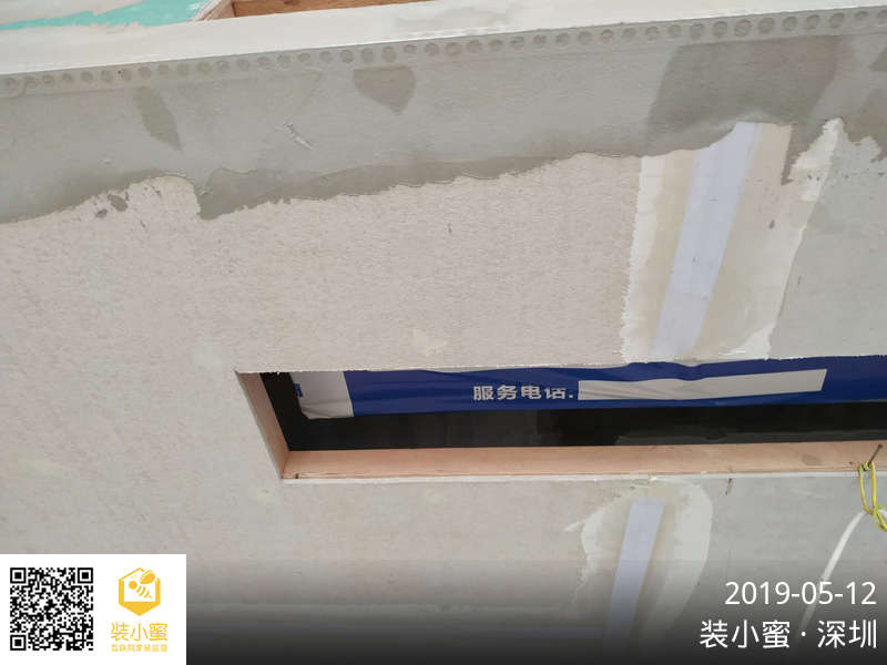

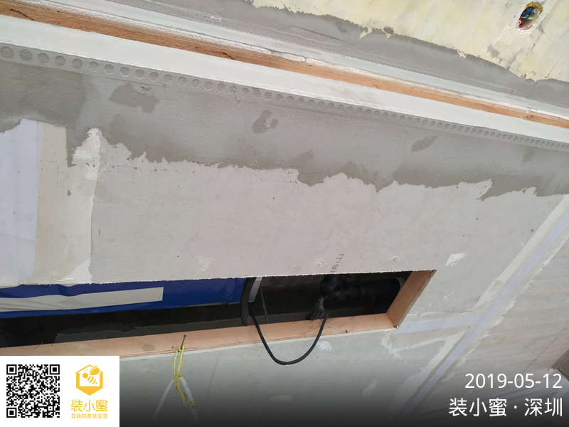

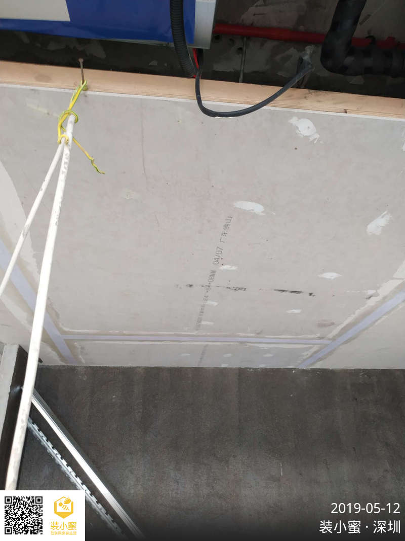

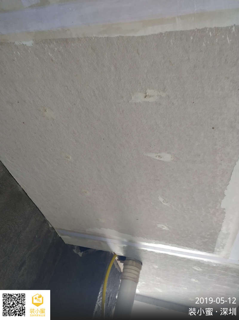

现场已完成天花吊顶 进度正常
本次检查项目合格

中央空调风口处使用石膏整板安装
