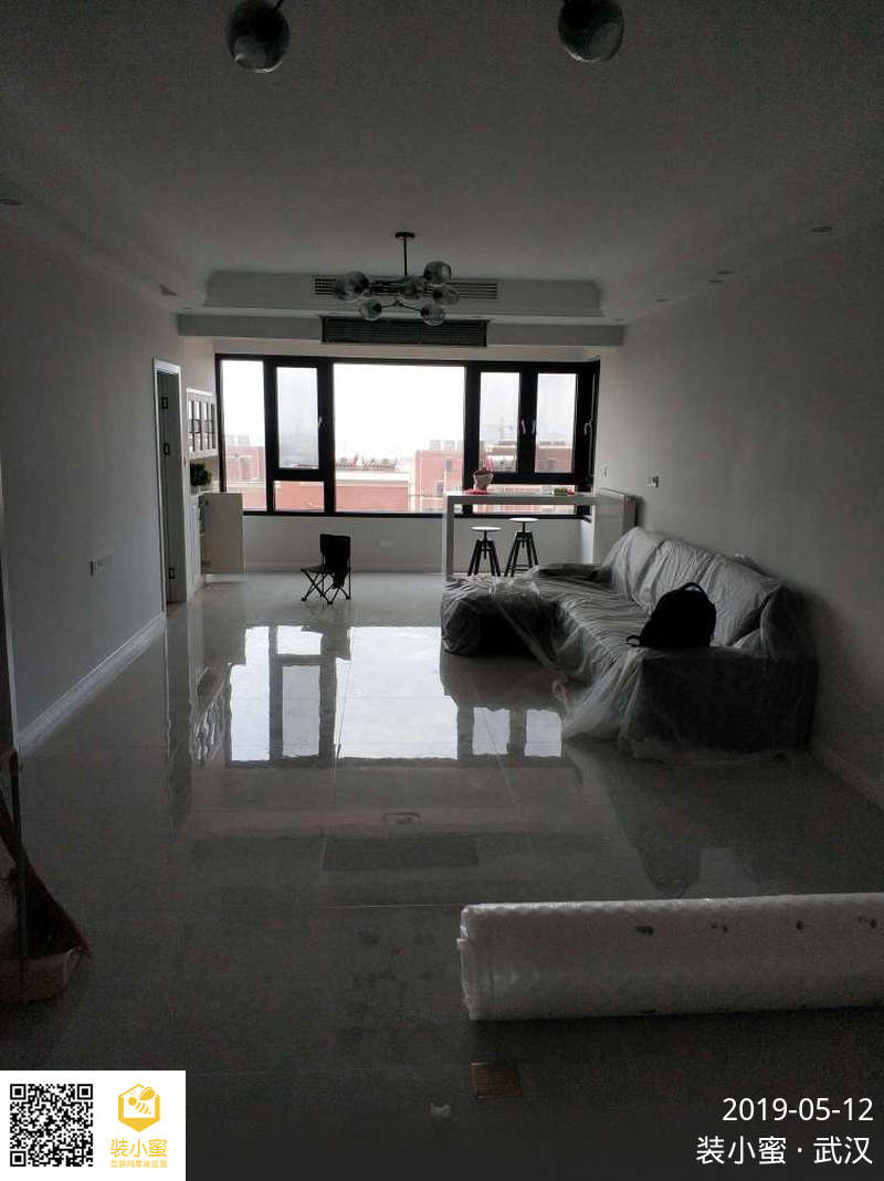

现场基础装修已全部完工,

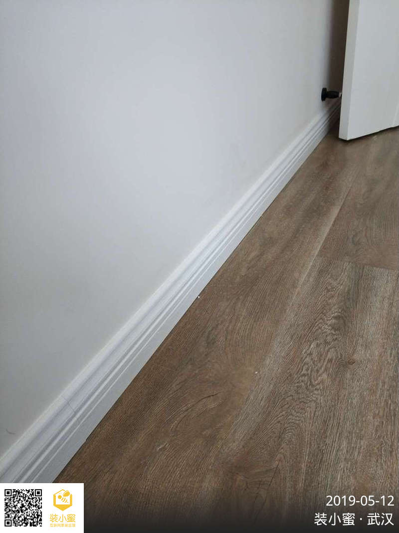

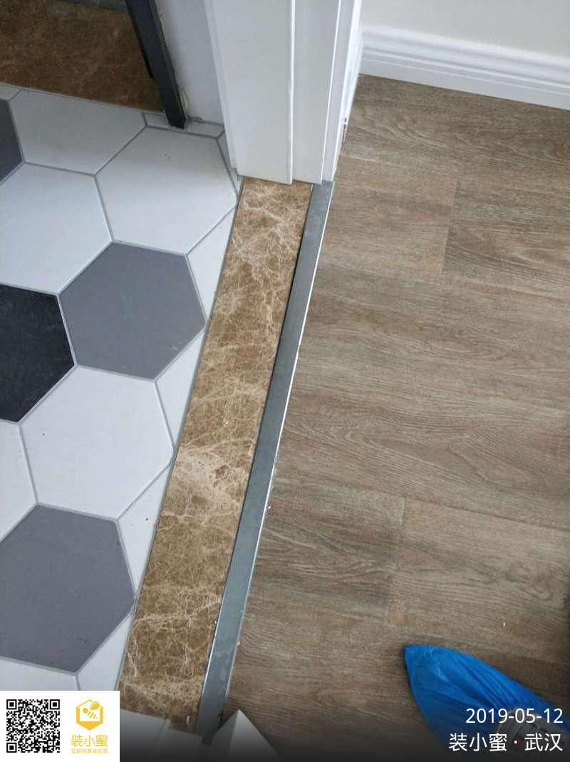

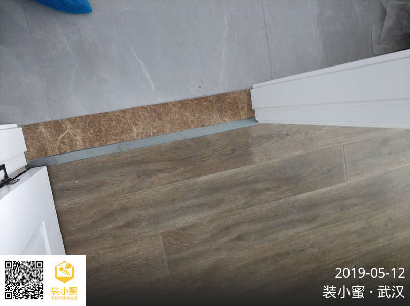

检查灯具开关通电正常,卫生间浴室柜及五金挂件安装牢固,衣柜表面完好,柜门开关顺畅,地板安装平整,拼花及接缝正常踢脚线安裝牢固,收口条安装牢固,烟机灶具使用正常,表面完好

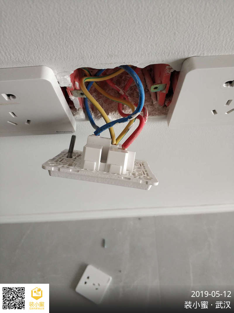

1.强电箱内总空开出线太细,建议加设。
2.强电内空开回路对应标识未贴,建议加设。

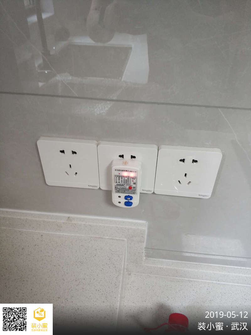

3.老人房外阳台洗衣机处插座缺少防溅盖,建议加设。
4.客卫衣杆架松动,纸巾盒,建议调整加固。
5.客卫浴室柜边插座缺少地线,建议加设。
6.沙发边插座缺少地线,建议加设。
7.主次卫马桶边插座缺少防溅盖,建议加设。

插座面板经通电检测,工作正常
经拆卸盖板检查,内部接线固定牢固

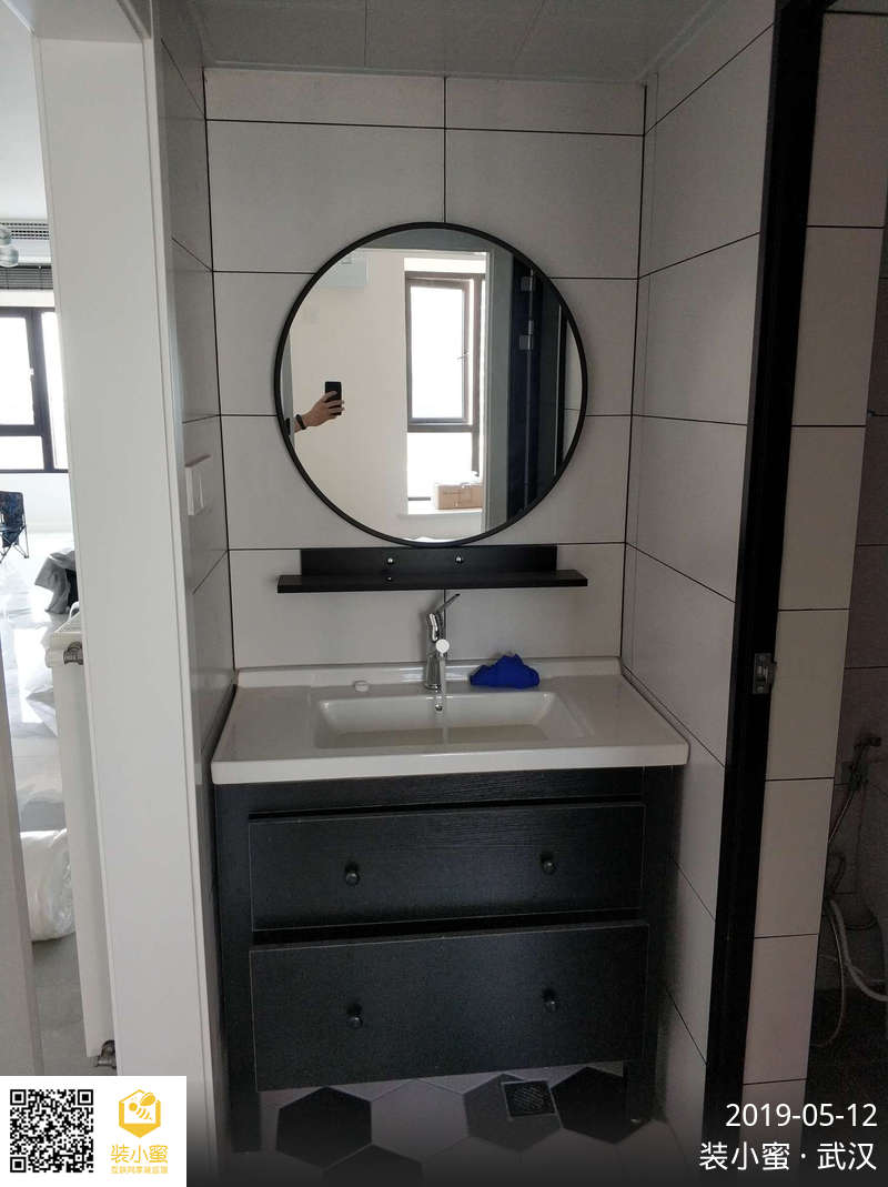

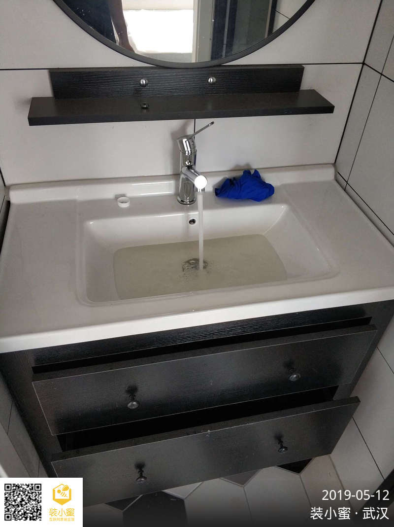

各卫浴安装牢固,表面完整

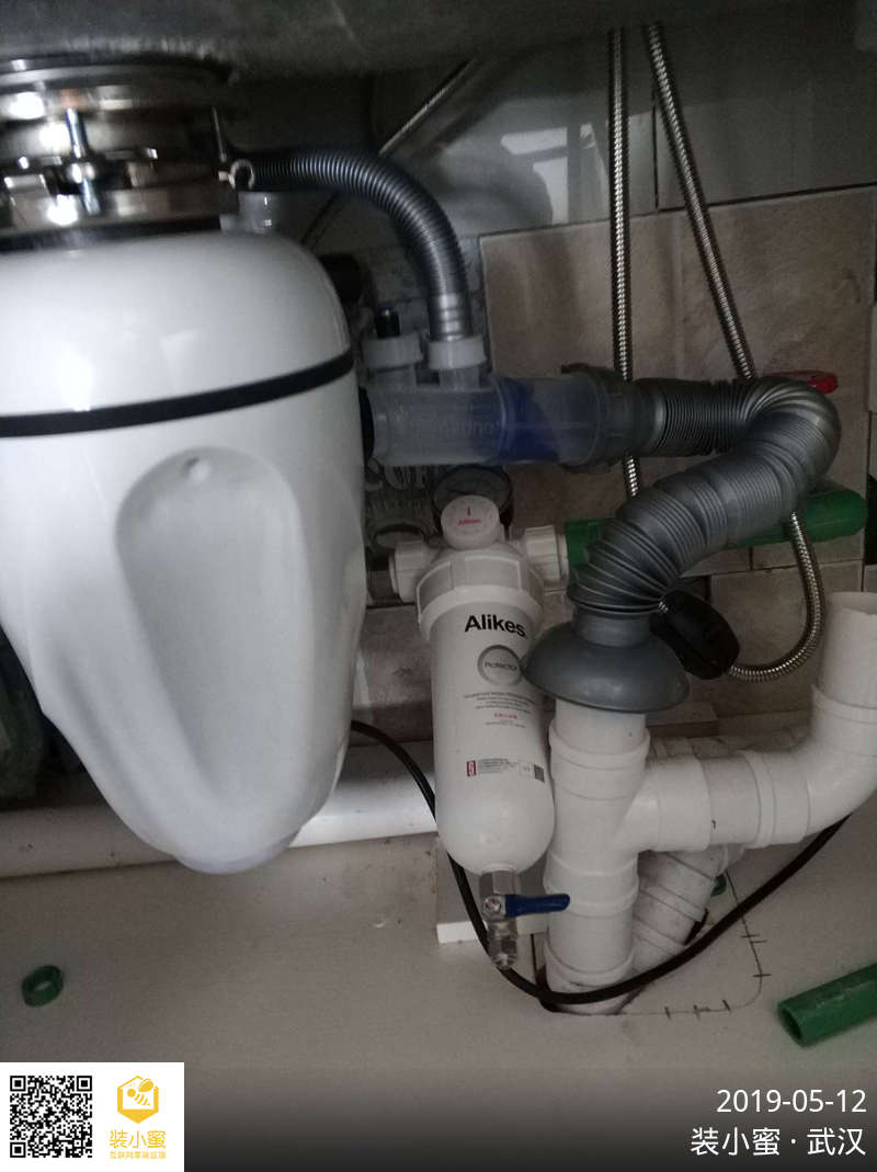

软管安装牢固,无渗漏

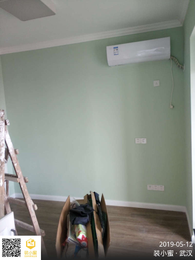

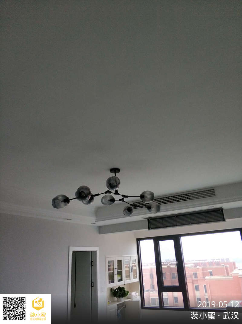

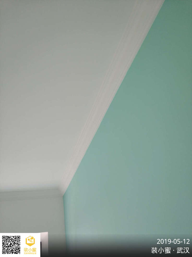

乳胶漆色泽一致,无色差透底现象

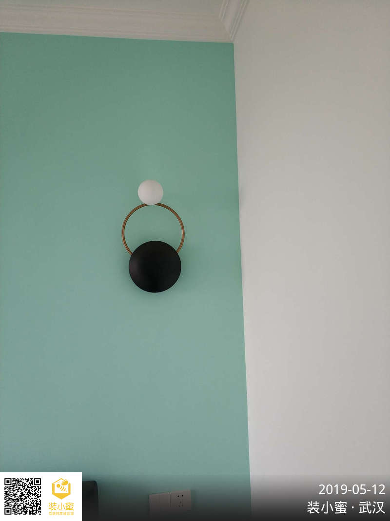

乳胶漆表面无明显缺陷,符合要求
乳胶漆表面无明显缺陷,符合要求

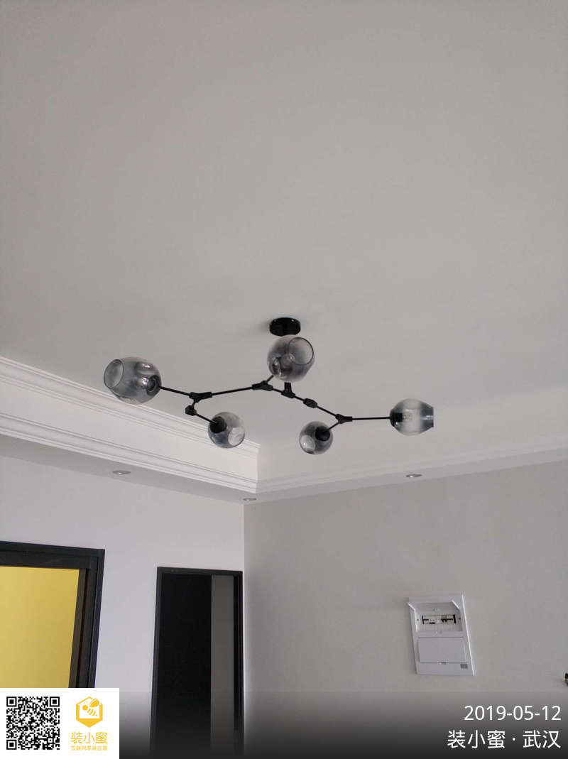

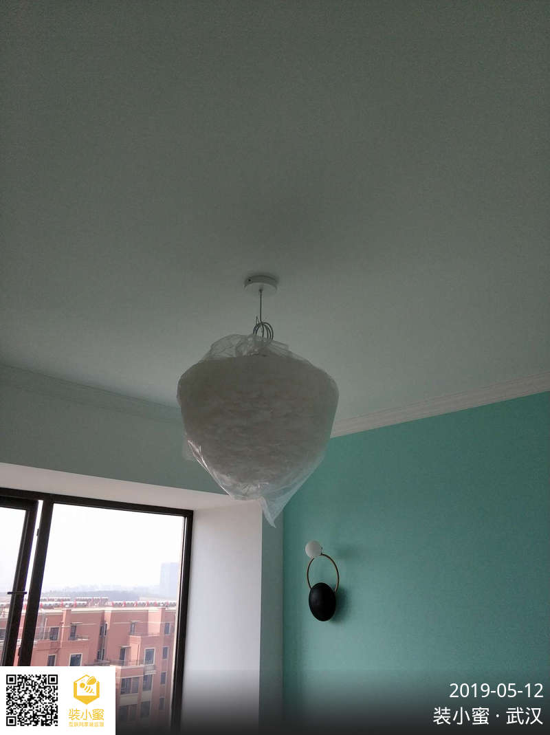

灯具安装符合要求
拆卸部分面板,内部接线规范

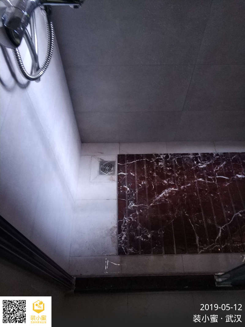

台盆排水畅通,具有存水弯功能
淋浴房排水畅通
其他设备排水时地漏无返水
龙头安装牢固,无渗漏
龙头开闭灵活,控制正常
角阀开闭正常,无渗漏

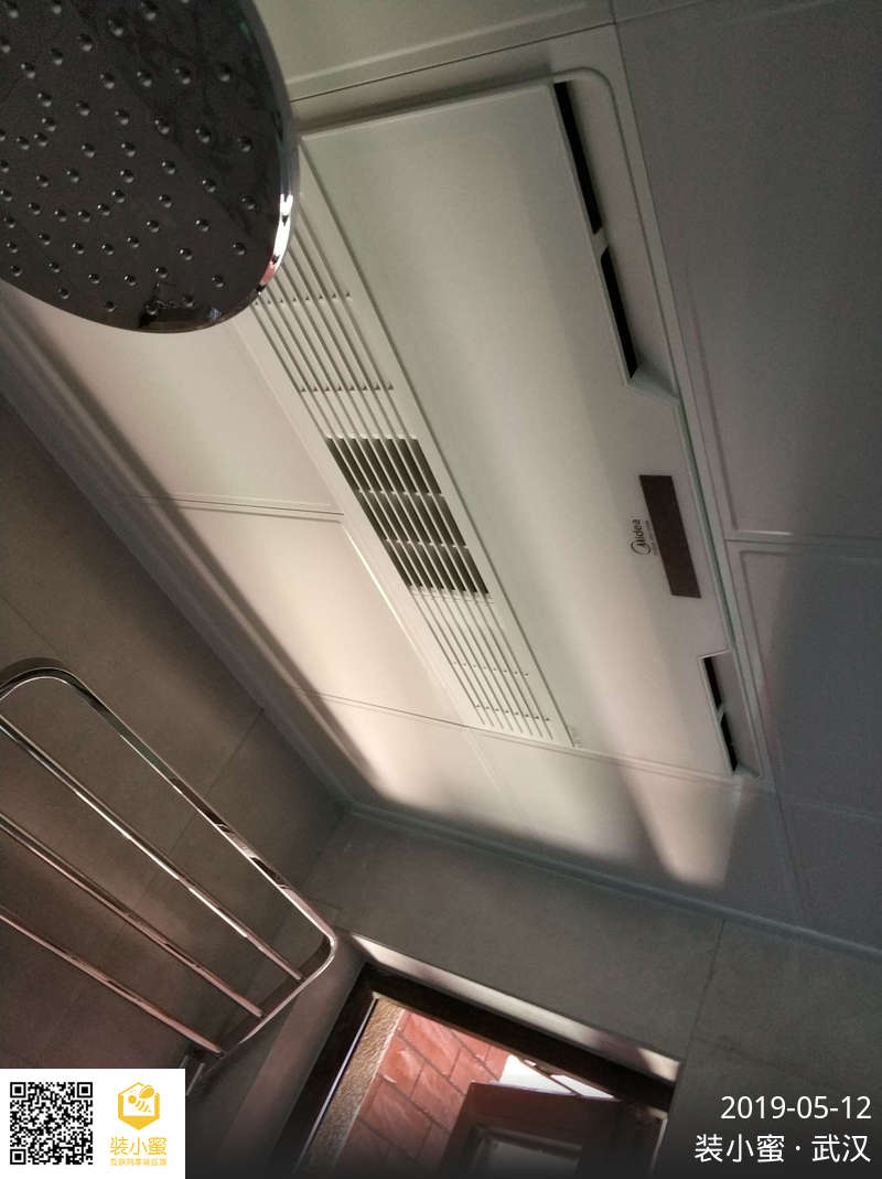

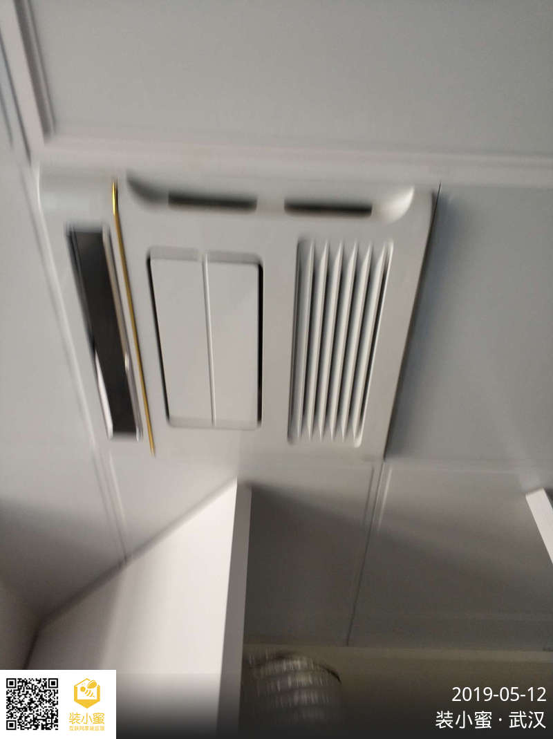

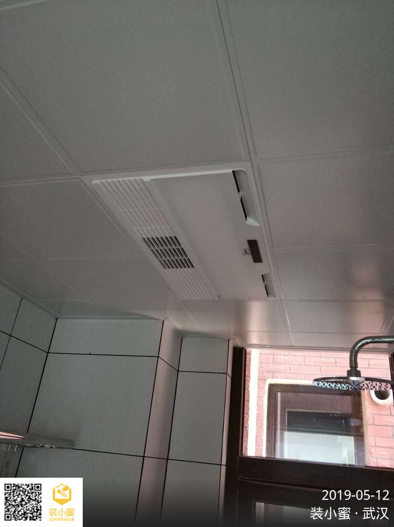

浴霸或暖风设备工作正常
排气扇排风工作正常

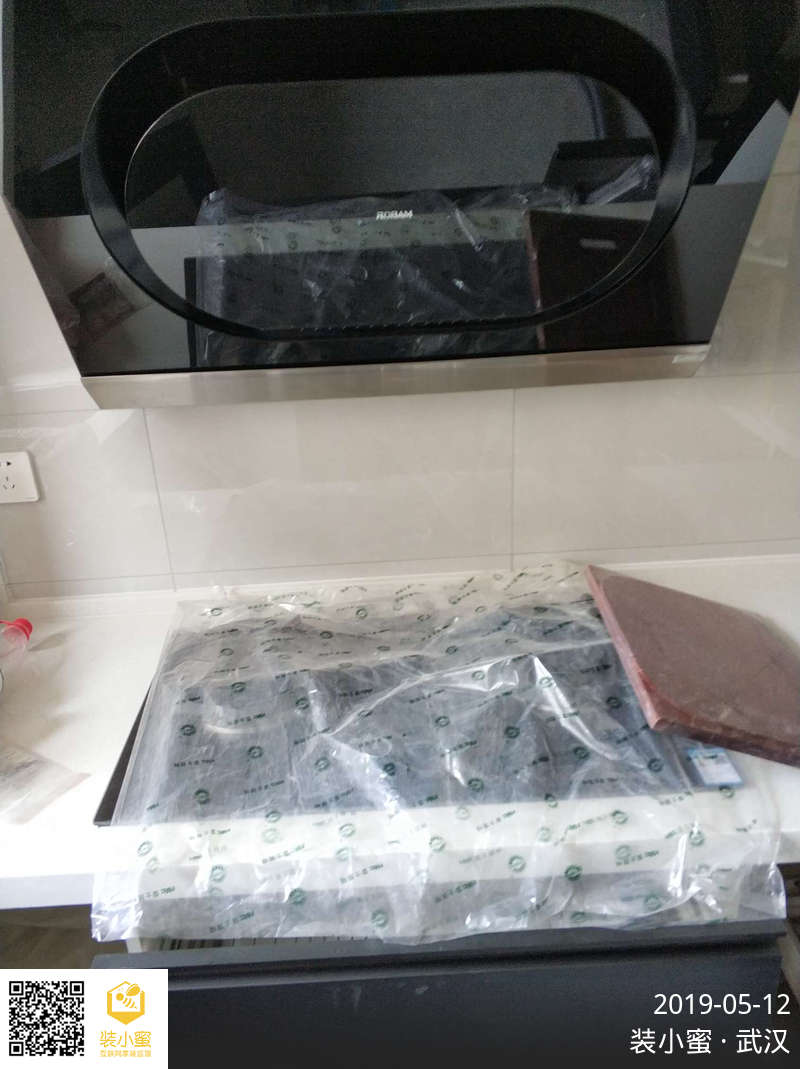

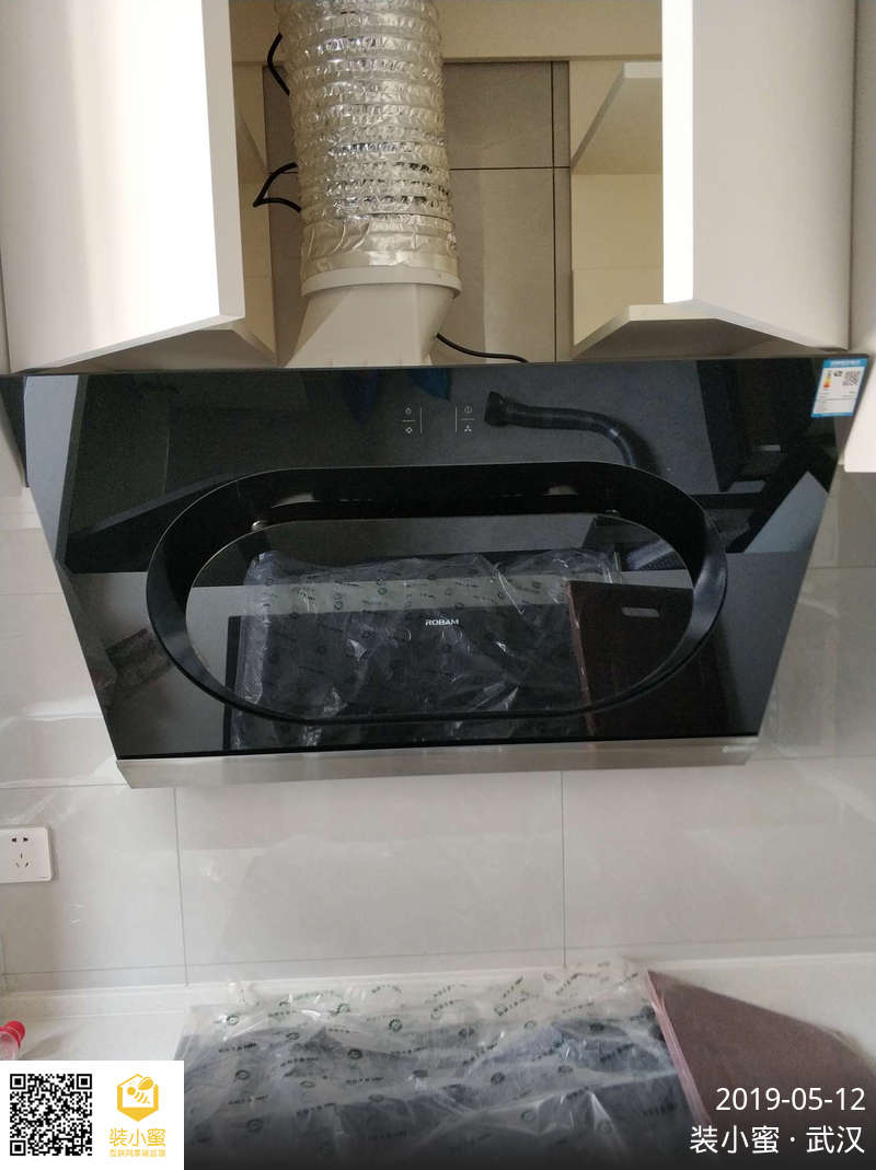

脱排油烟机工作正常
灶具工作正常
乳胶漆表面无明显缺陷,符合要求
乳胶漆色泽一致,无色差透底现象
造型(灯槽)处边口平直
乳胶漆表面手感牢固、光滑
细节处理无明显缺陷,符合要求
分色线平直,分色处色泽一致

地板表面平整,无明显变形
安装牢固,拼接质量符合要求
收口条安装牢固,符合要求
踢脚线安装质量符合要求
