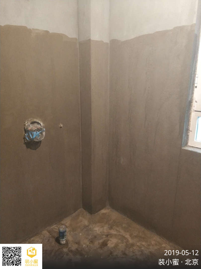

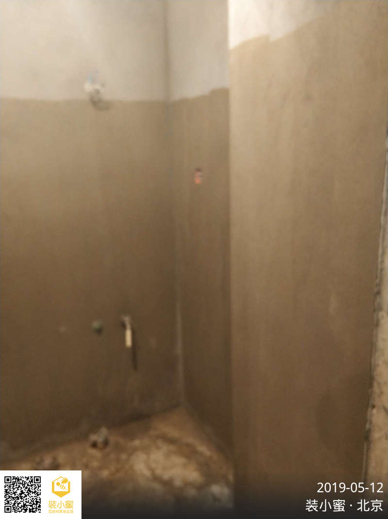

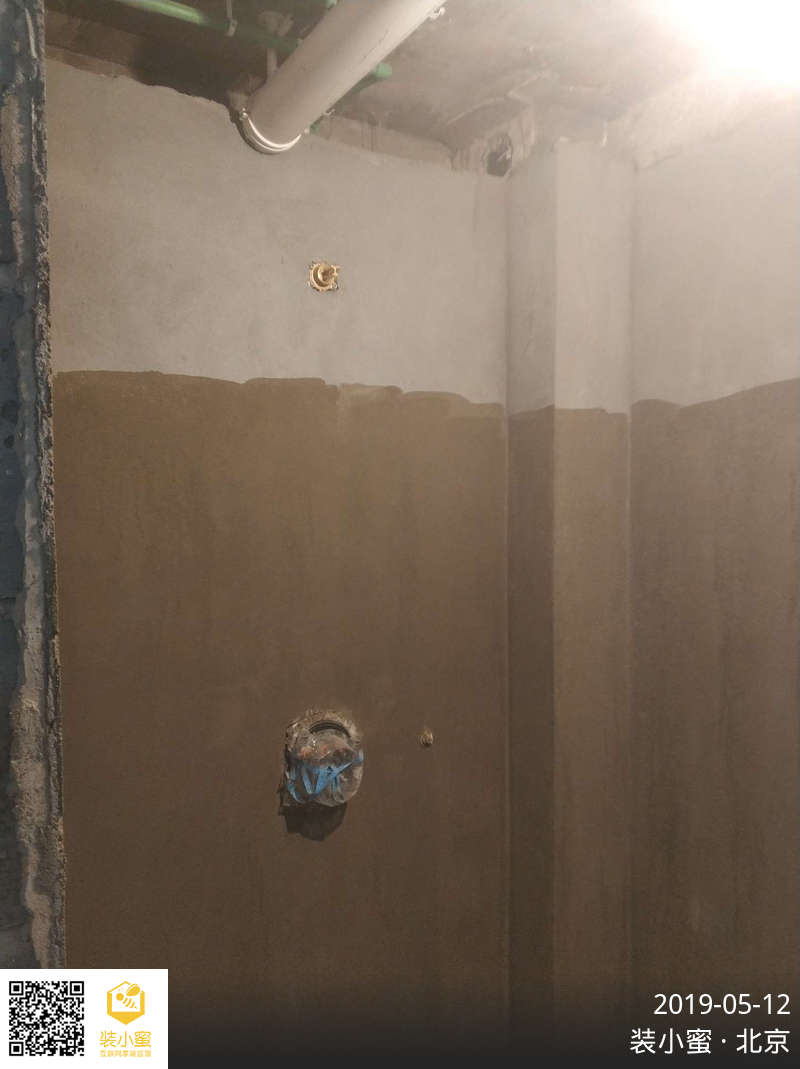

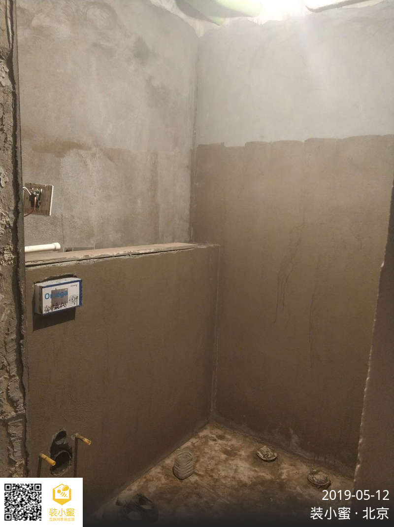

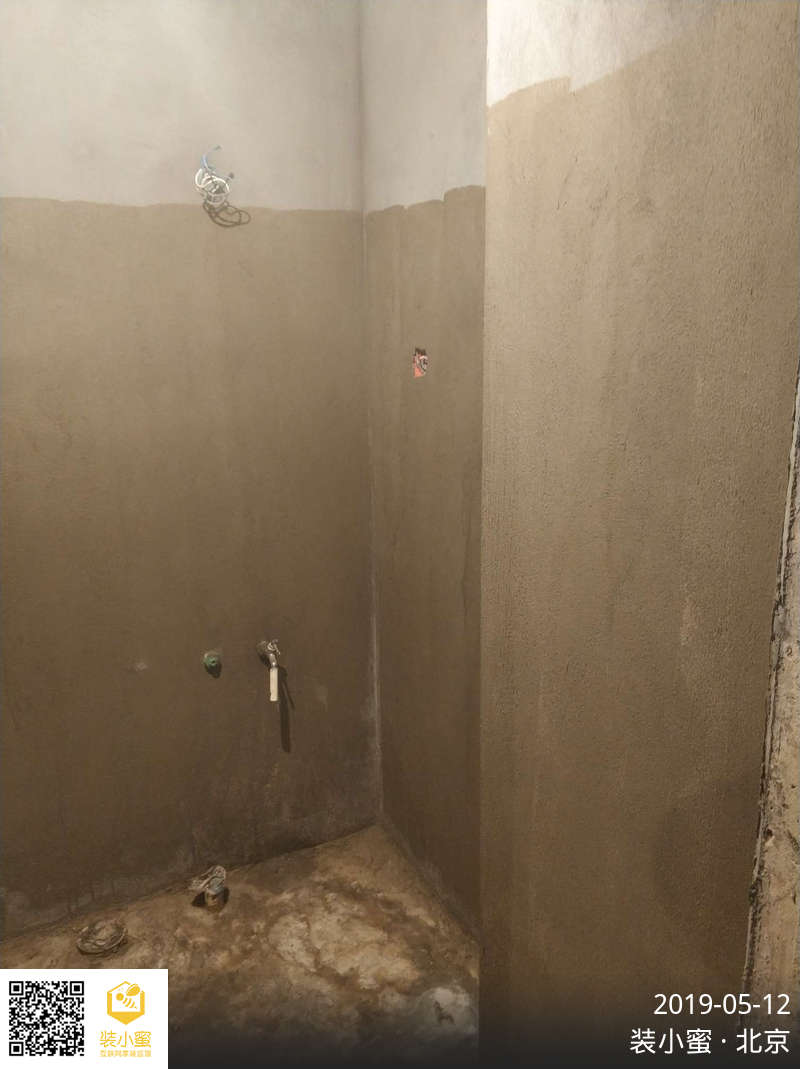

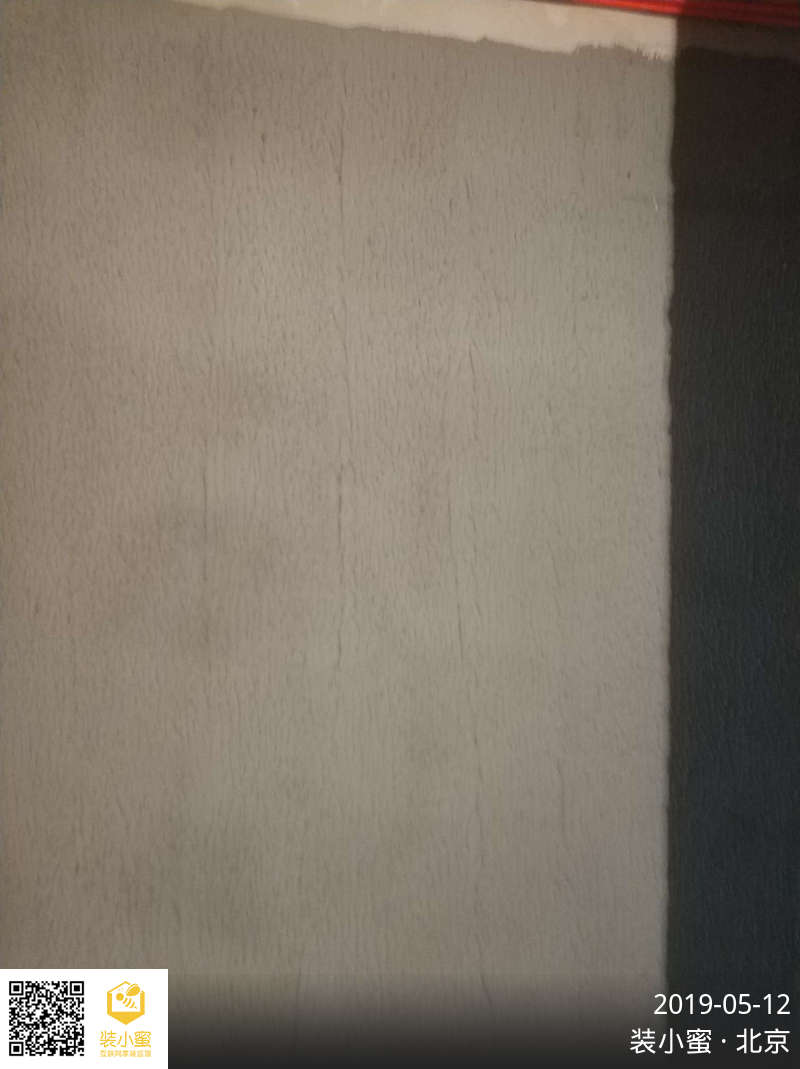

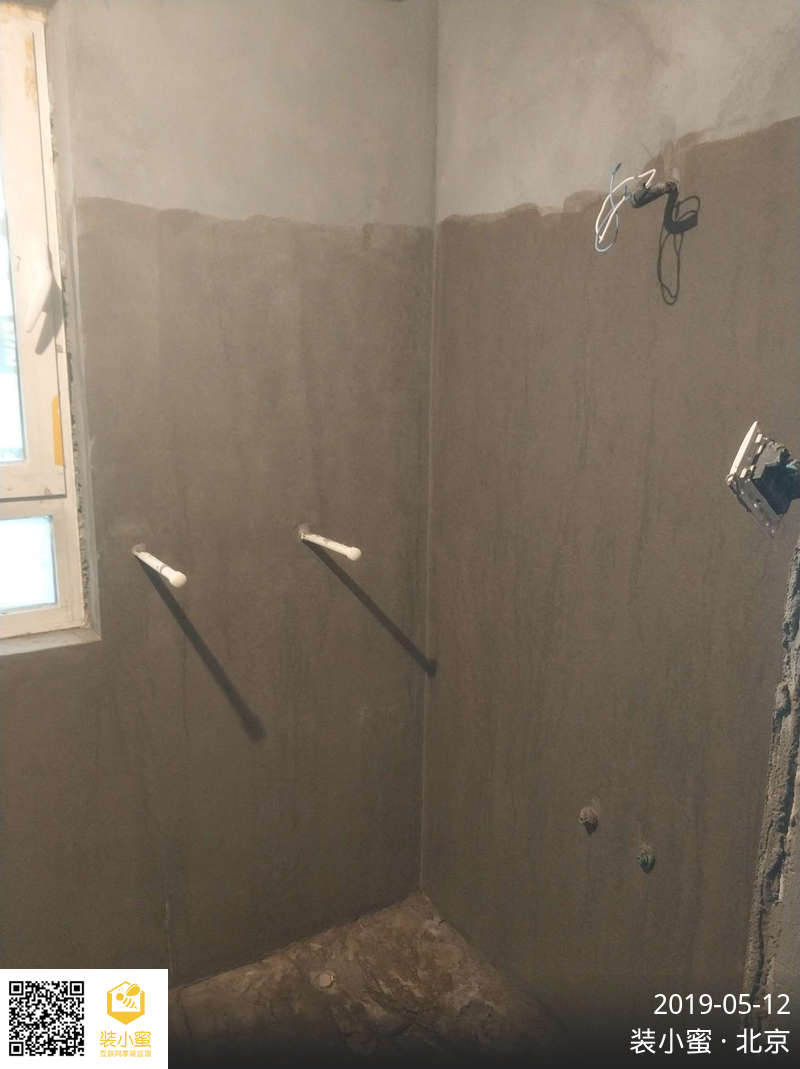

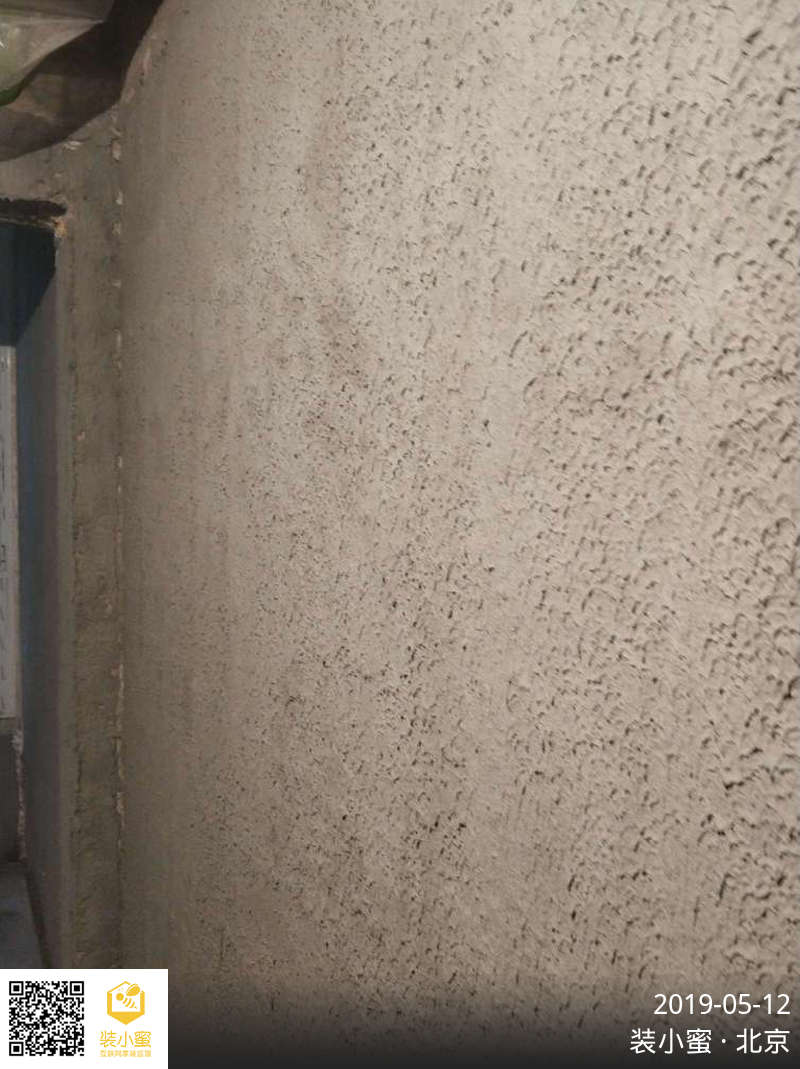

目前石膏找平已经做完了,现场今天进行验收,厨房墙面拉毛已经做好准备贴砖,地砖已经铺完,两个卫生间墙地面防水已经涂刷完毕。石膏板吊顶嵌缝和贴绷带做抗裂处理已经做完。施工进度正常。
1.主卫生间门口两边墙面不在同一平面上,次卧室窗户左边以及客厅垭口内侧阳角位置平整度误差大于三毫米,需要整改。
2.客厅电视墙和餐厅冰箱位置还有过道左边墙面平整度误差大于三毫米,需要修改。还有客厅阳台右侧墙角次卧室衣柜墙面需要垂直找平。
厨房烟道上下两端有缝隙需要工长进行填补。
——来自装小蜜监理 高强
石膏(墙尼)找平平整检查,可进行下一道施工

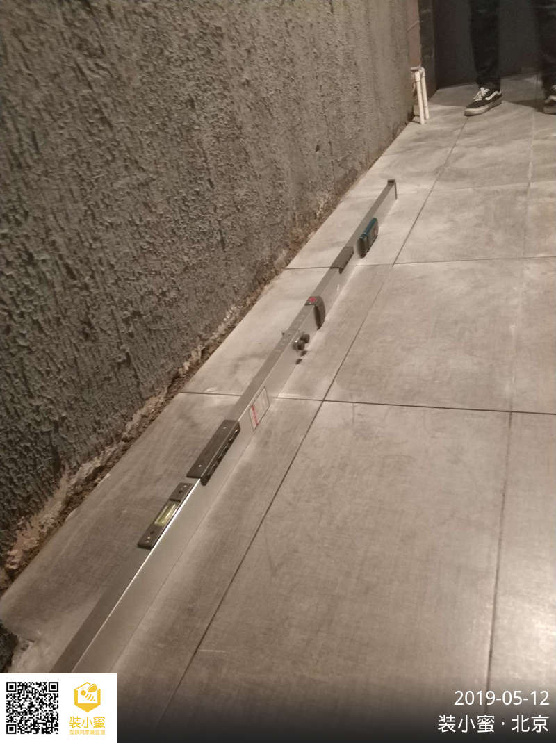

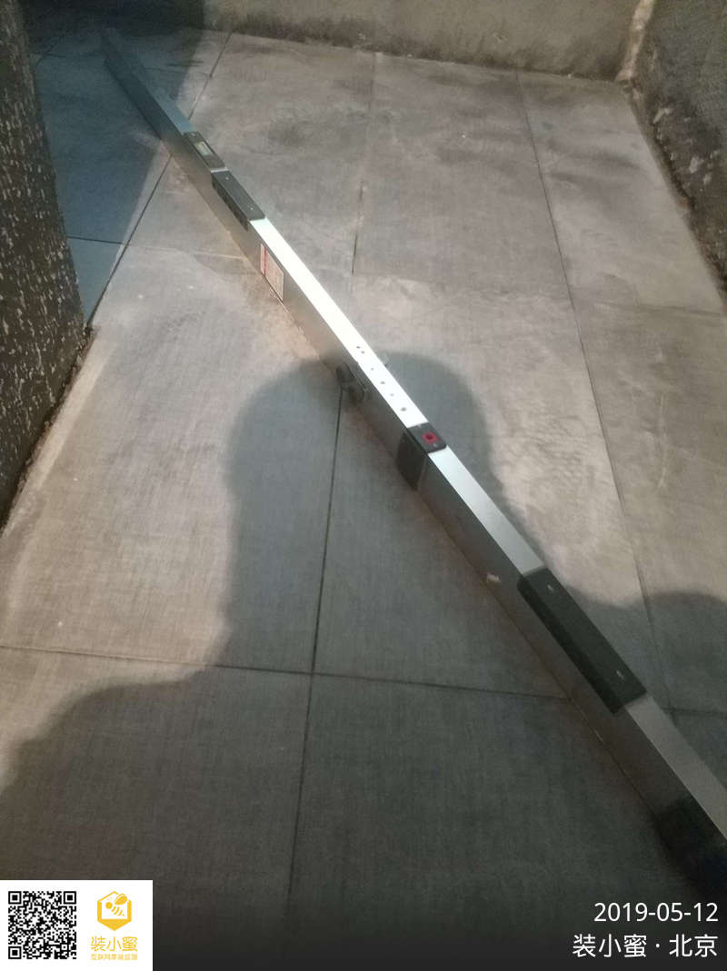

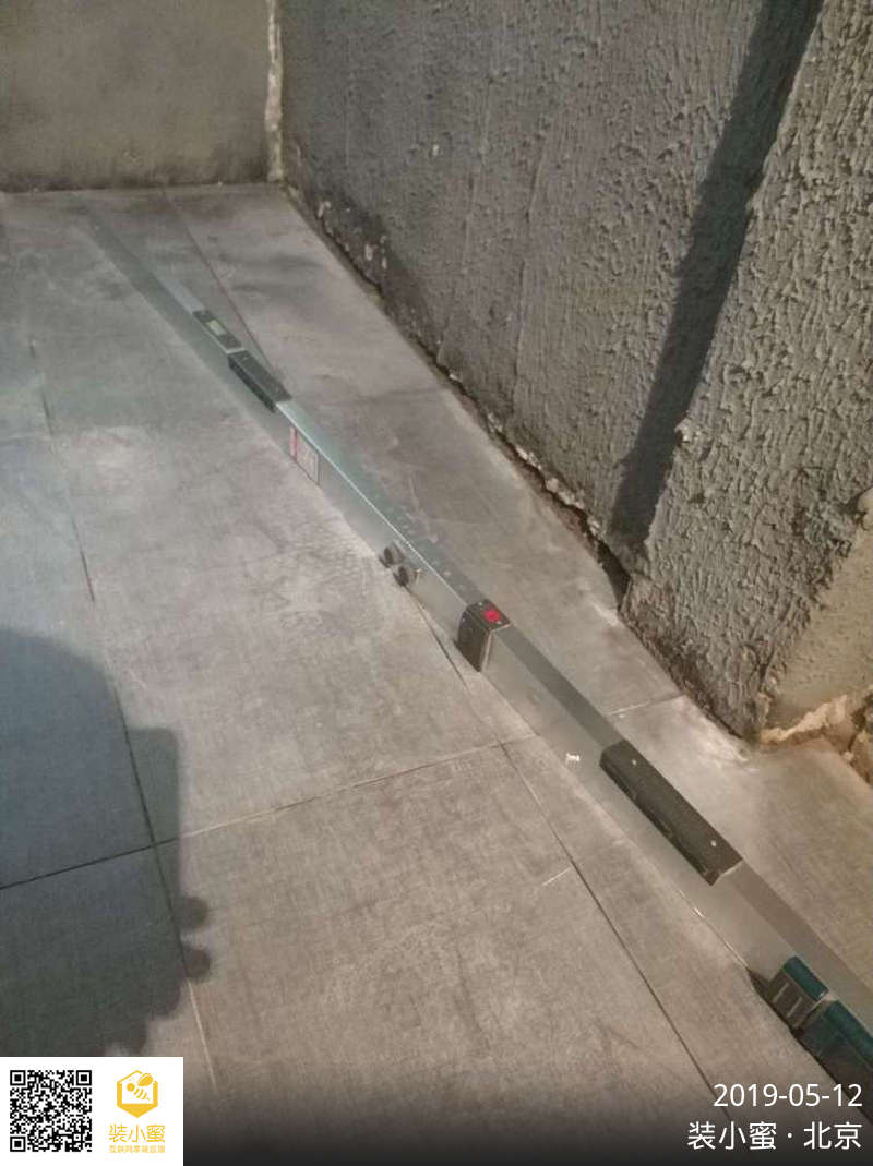

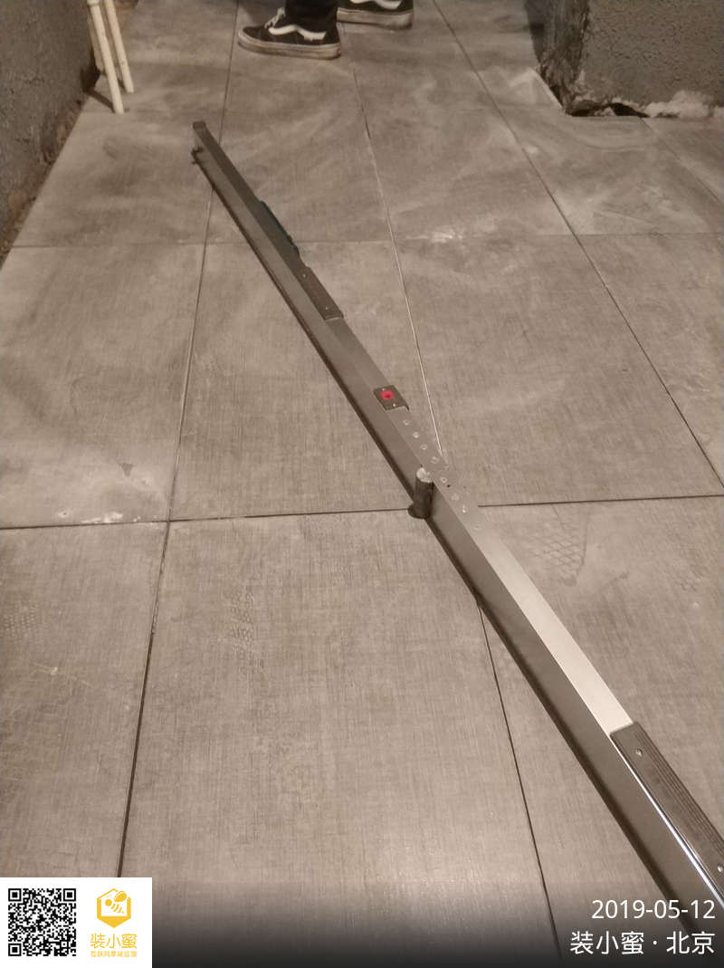

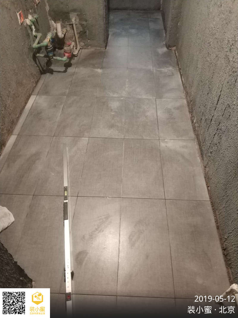

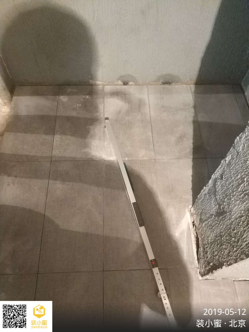

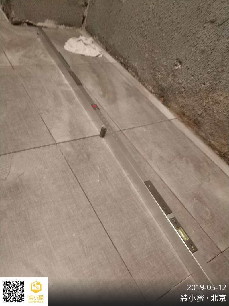

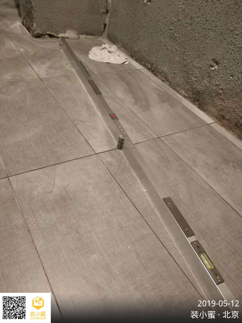

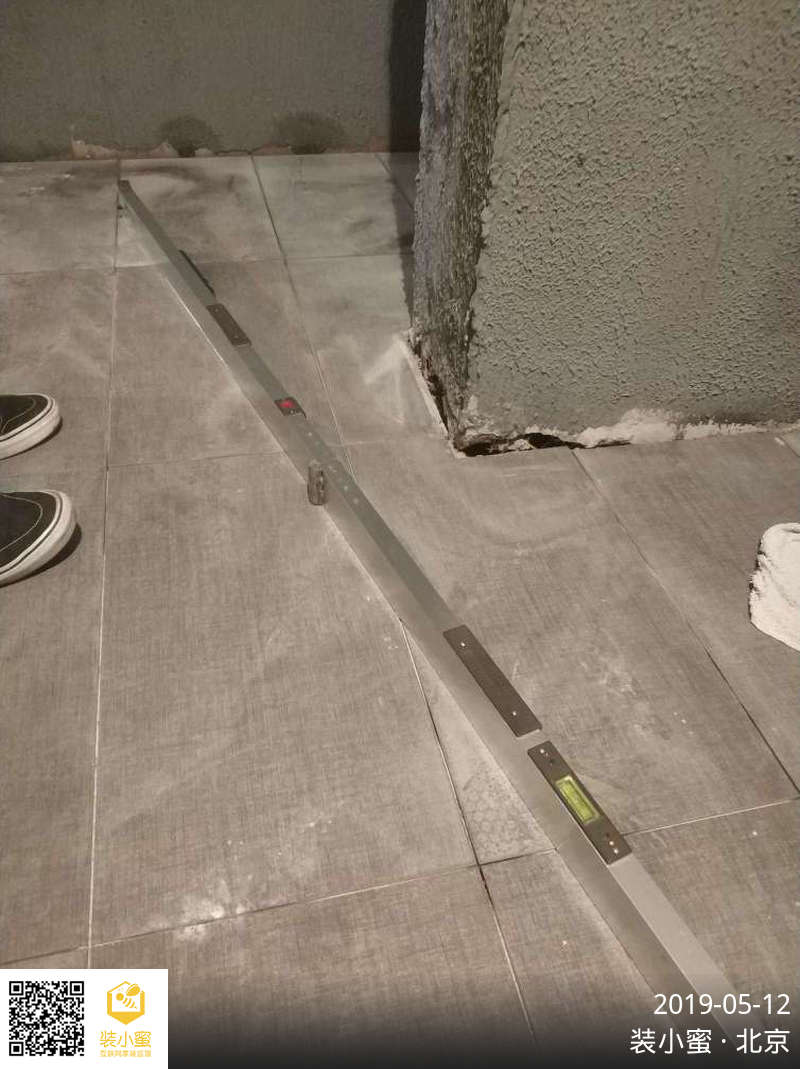

地面砖(石)铺贴平整,符合要求
